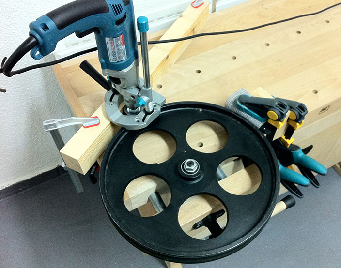

Total que mi idea inicial era ajustar la Axminster de 400 para conseguir cortes rápidos y suaves. En el proceso he desmontado la máquina entera varias veces, he cambiado gomas y guías, he pasado horas lijando gomas, he montado situaciones como esta:
También he probado varios tipo de cintas, que si bimetálica que si tal y cual, arandelas en los ejes para que fueran perfectamente paralelos, he reequilibrado un volante, he lijado (a mano!) un riel para poner un empujador bueno… ¡hasta he pulido la mesa! ![]()
Pero en fin, que no conseguía el resultado que buscaba. La sierra corta bien, pero el acabado no terminaba de ser el que quería. Si le hubiera dedicado un par de días más a lo de lijar las gomas, seguramente habría conseguido un resultado “casi” adecuado. Pero en fin, allá por enero se me acabó la paciencia ![]()

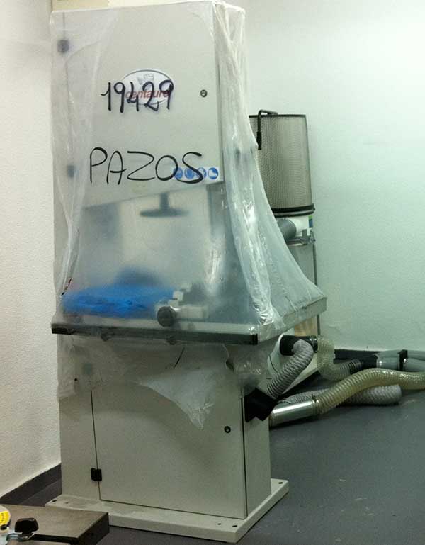

Total, en 15 días exactos tuve aquí la sierra:
Y… ya está bien de rollo por ahora; lo dejo un rato y luego sigo con la historia ![]()
