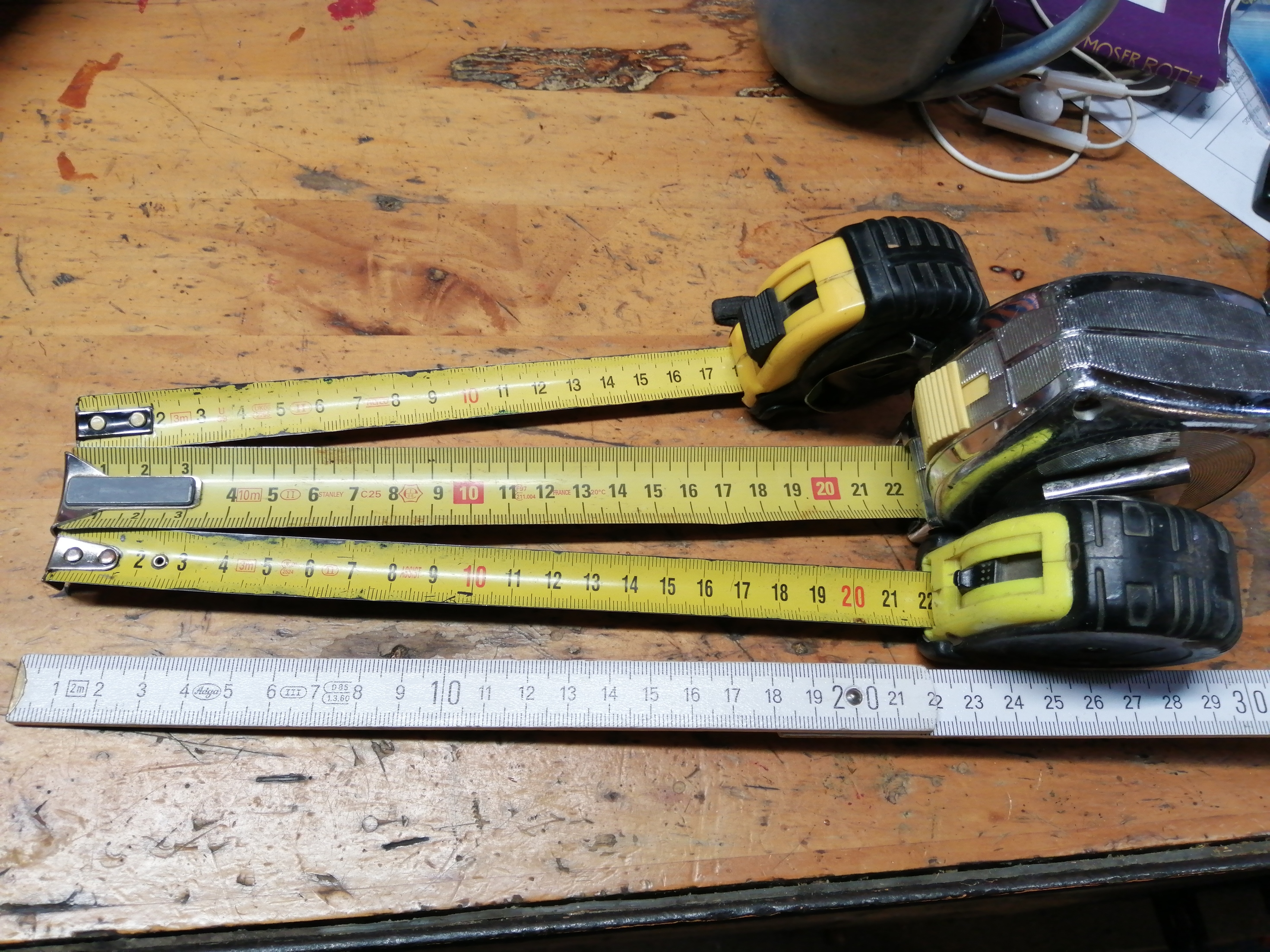

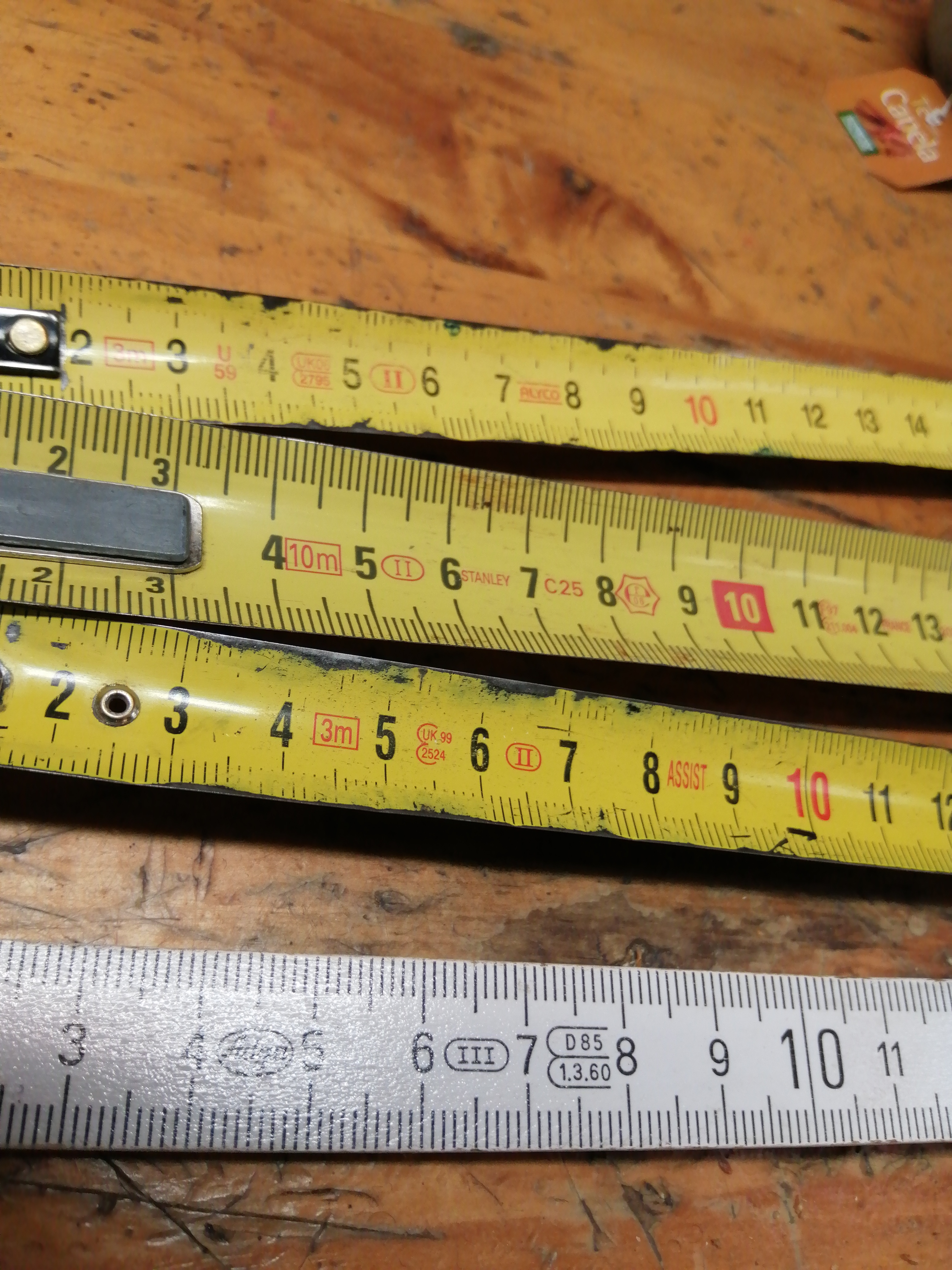

Nadie ha comentado nada acerca de la exactitud de los flexometros, esta viene indicada con esas marcas en rojo tipo I, II, III
Curiosamente todos mis flexometros son de tipo II siendo todos de buenas marcas.
Sin embargo los de madera plegables de carpintero tienen una exactitud tipo III
Curioso, todos los dias se aprende algo…

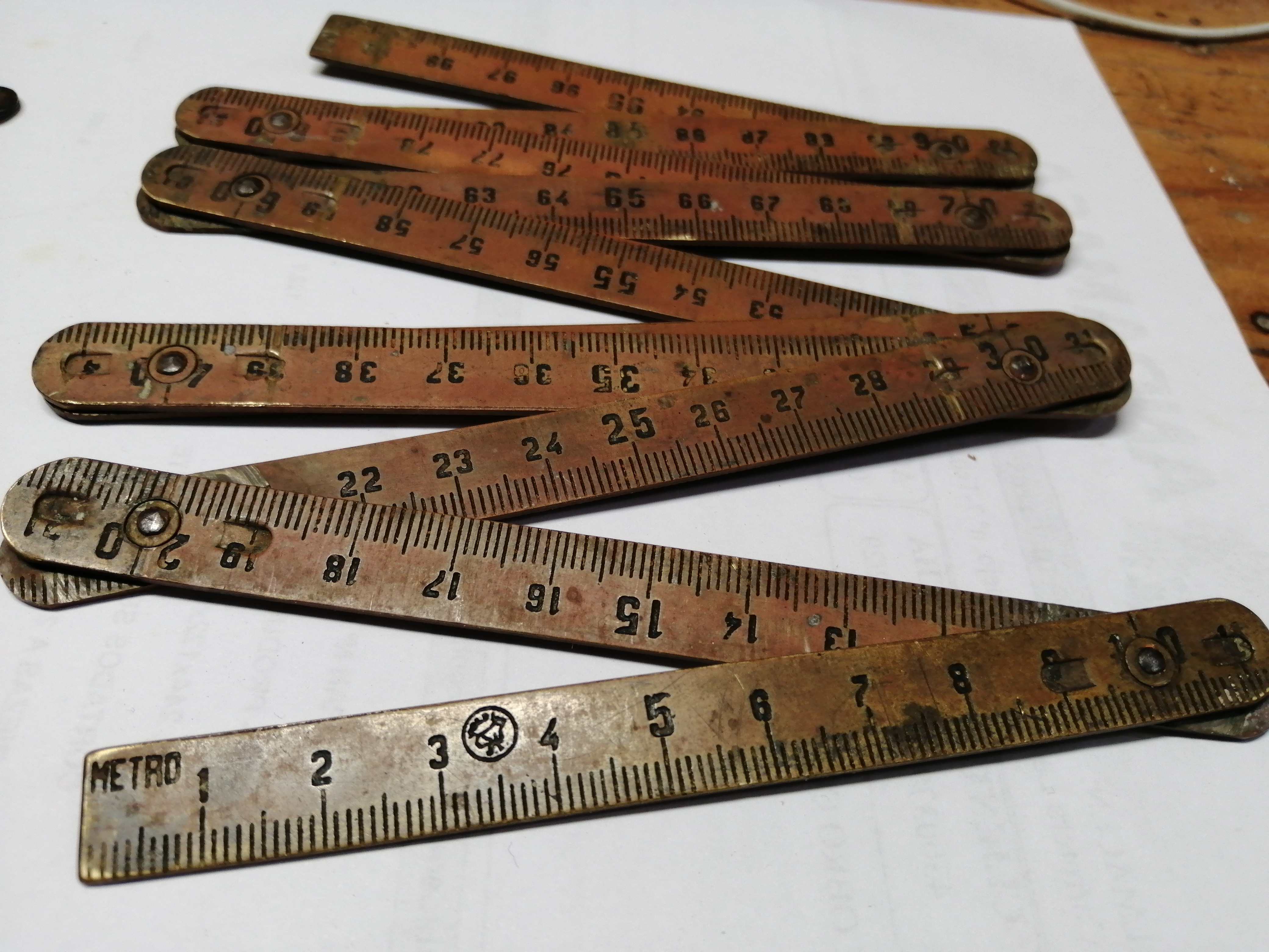

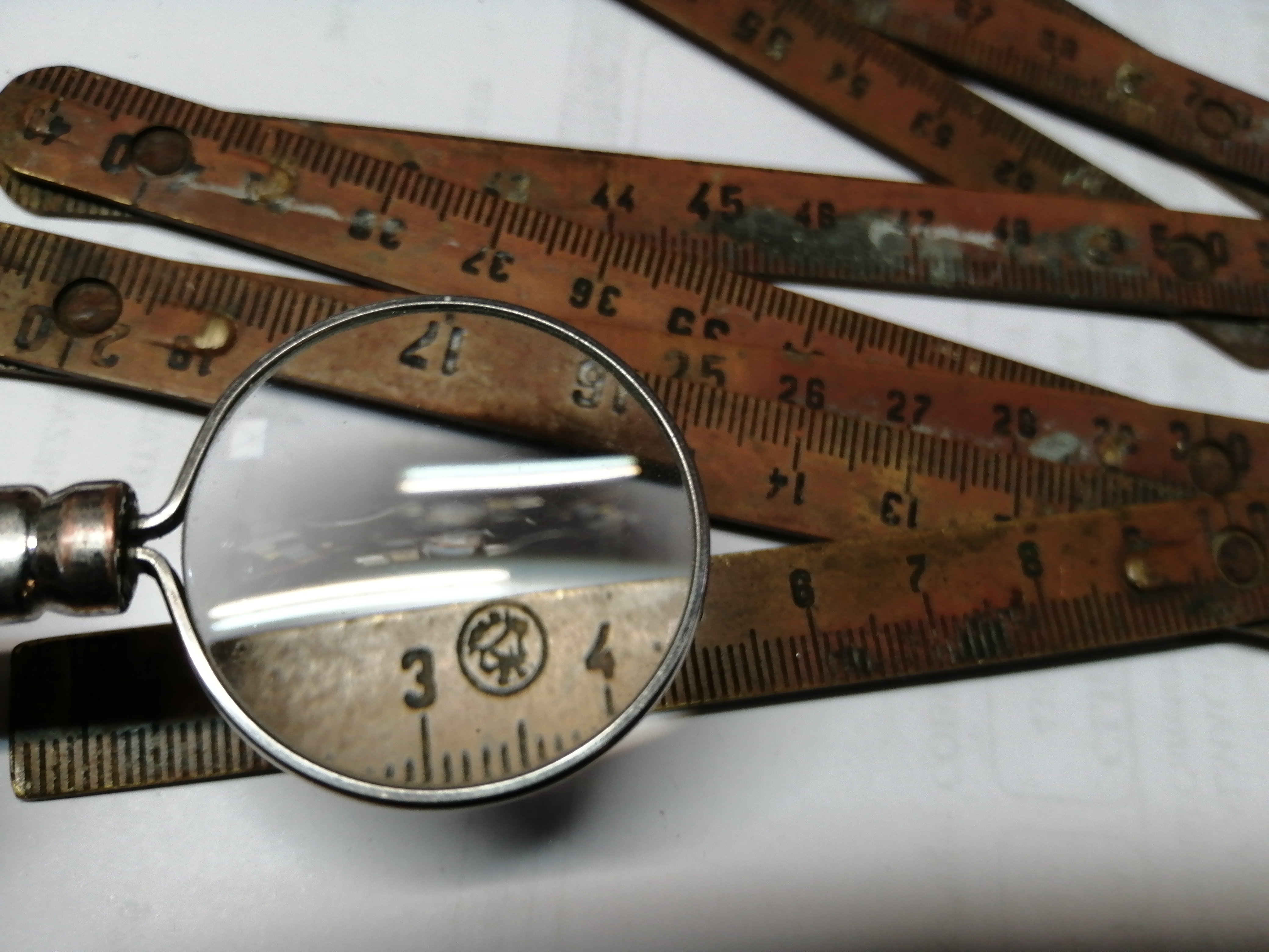

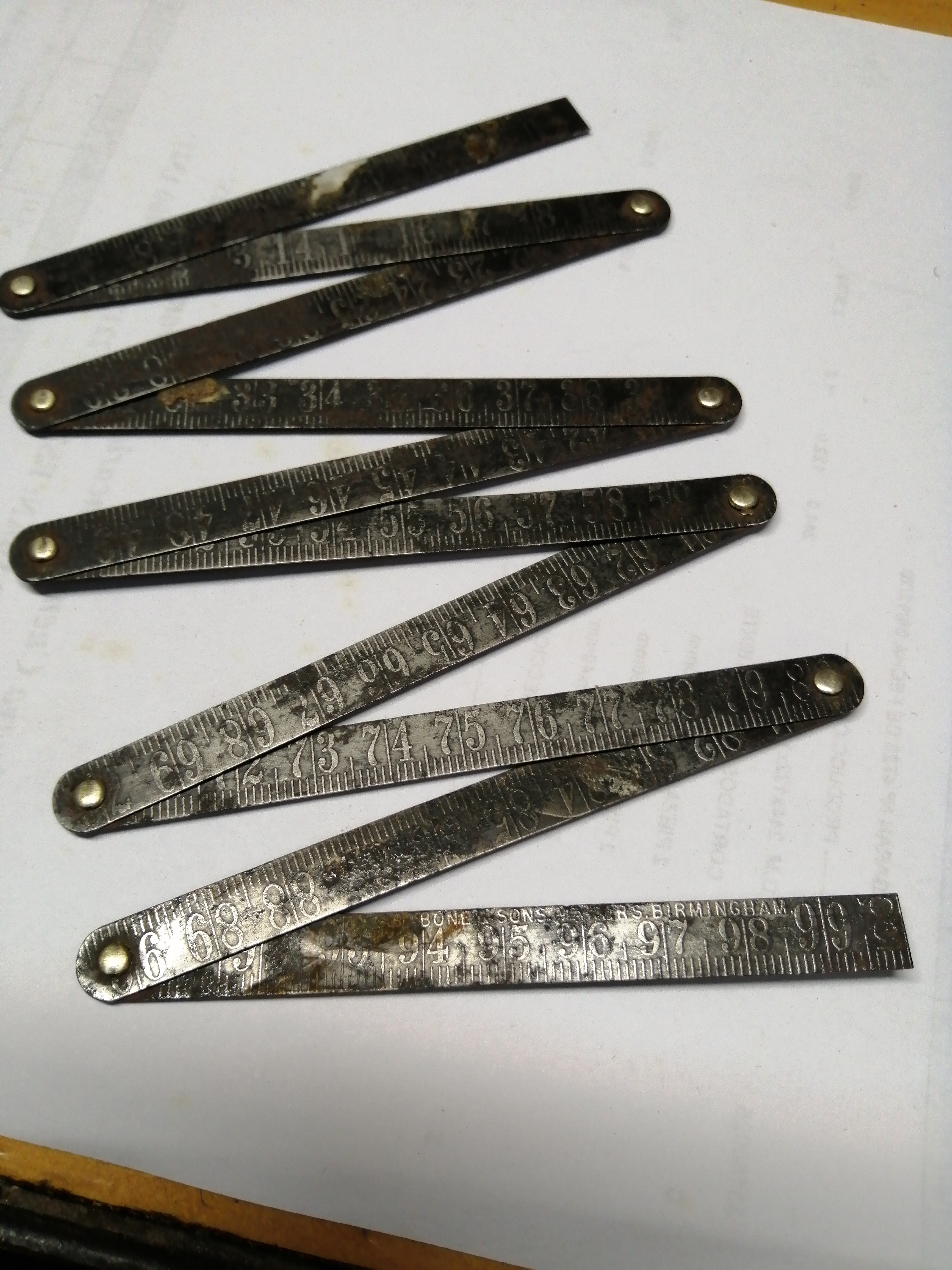

Yo tambien tenia un metro plegable de madera de mi abuelo. Lo use muchas veces. Decia que se fiaba mas de aquellos.

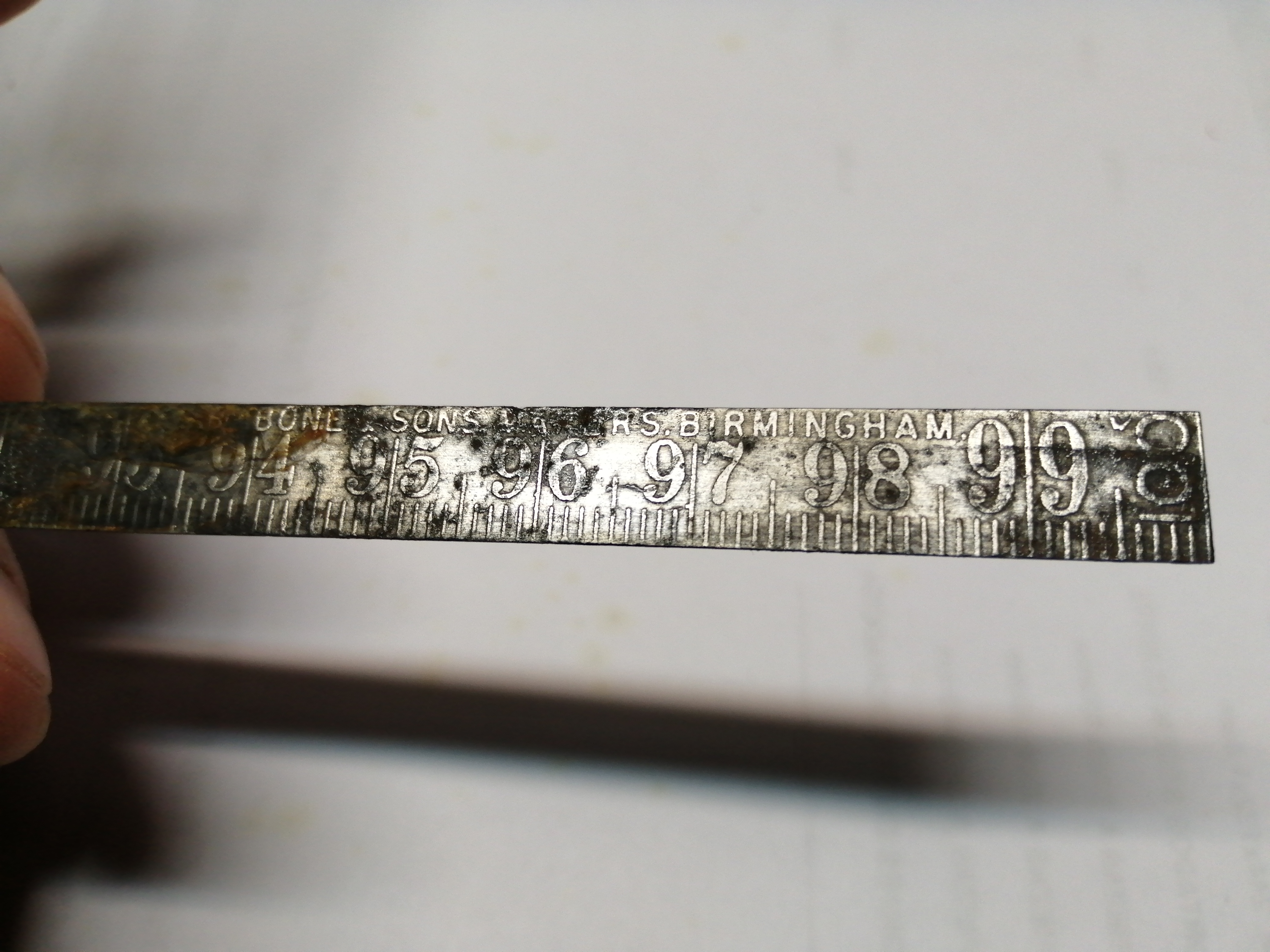

Es difícil asesorar sobre la limpieza. Lo primero saber la aleación. Antes de aplicar cualquier producto es preferible una limpieza neutra. Es muy bonito.
Ese de tu Abuelo, un tesoro. No logro ver bien la marca, habría que ampliar. Aunque la lupa de Holmes es cojonuda, preciosa.
A ti te gustan estas cosas:
Eso @Manolo que es el arqueologo oficial.
Cuando me enteré de eso que comentas, yo tambien mire muchos metros mios y de otros (flexometros) y que recuerde tampoco encontré un III

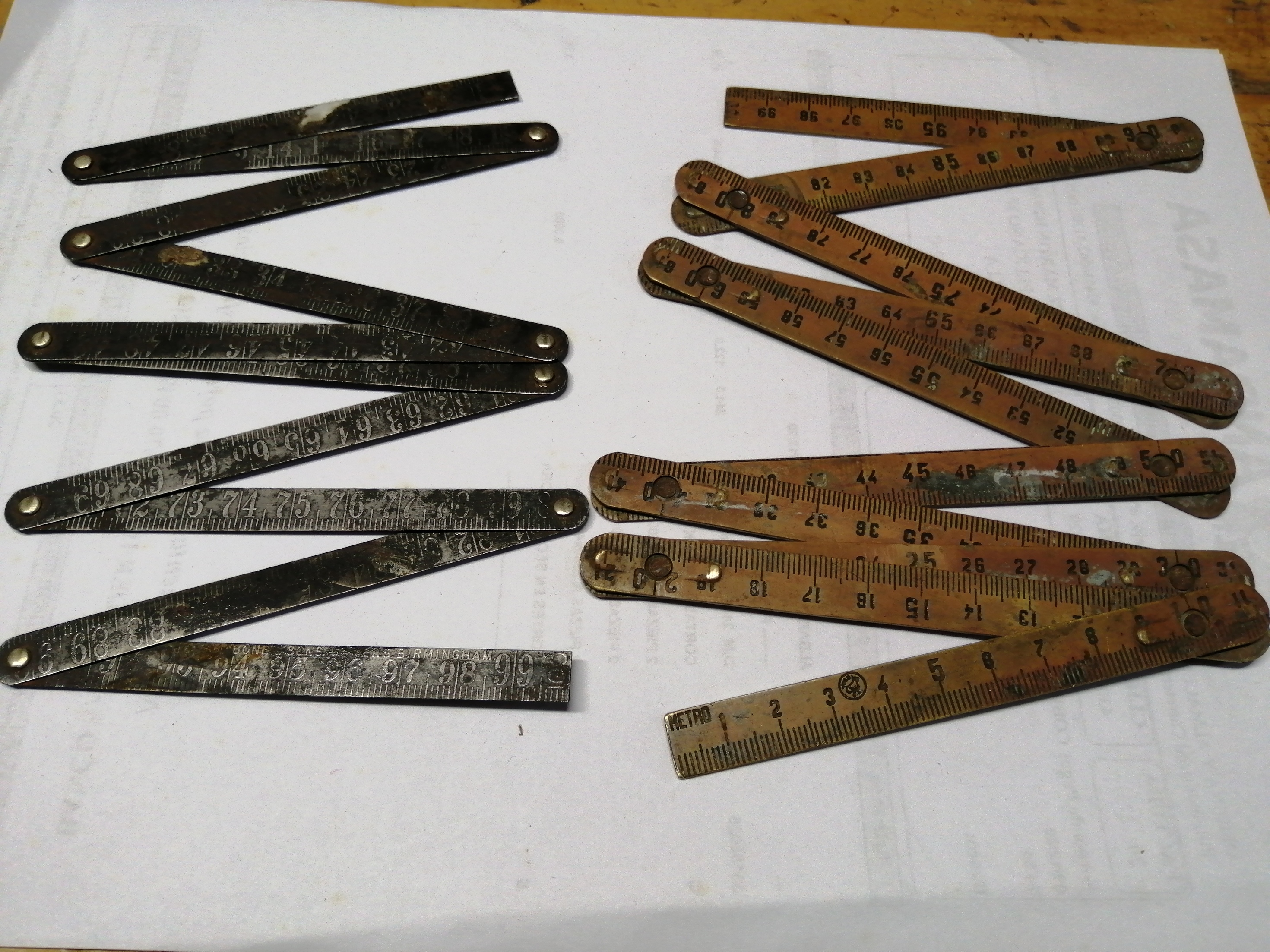

Sobretodo tiene restos de cola pegados, además del color oscuro en casi todos lados

Hemos mirado por curiosidad la definición de las clases de precisión (por ejemplo aquí), y cuando se habló aquí de clase II y clase III lo entendí al revés. Es decir, que II mejor que III…
Punto para el flexometro?
Alguien tiene un flexometro de clase I?
Haberlos los hay…
https://entaban.es/flexometros/562-flexometro-medid-clase-i-acero.html
Fisco tiene también cierta variedad en clase 1 Flexómetros Fisco
Qué interesante, mañana mismo miro los míos
