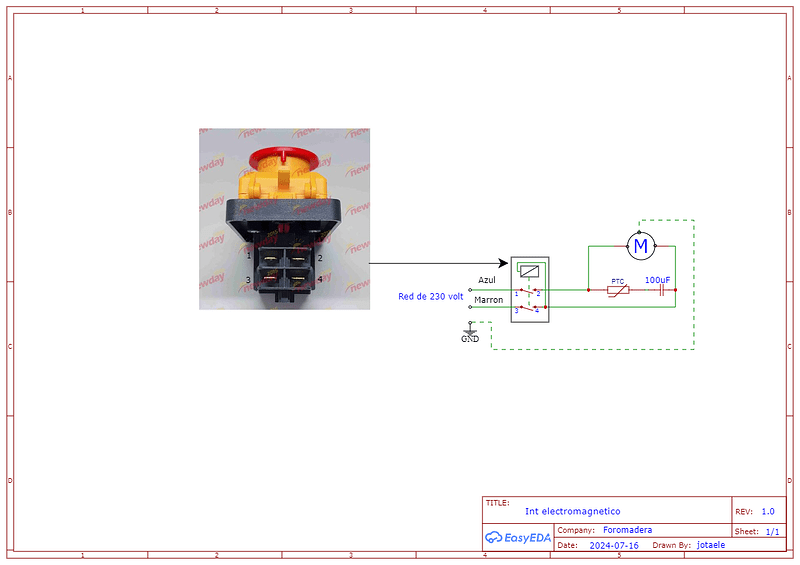

Pues andaba cacharreando con un interruptor de control remoto para el aspirador y creo que me he cargado el motor…
Vamos a la explicación:

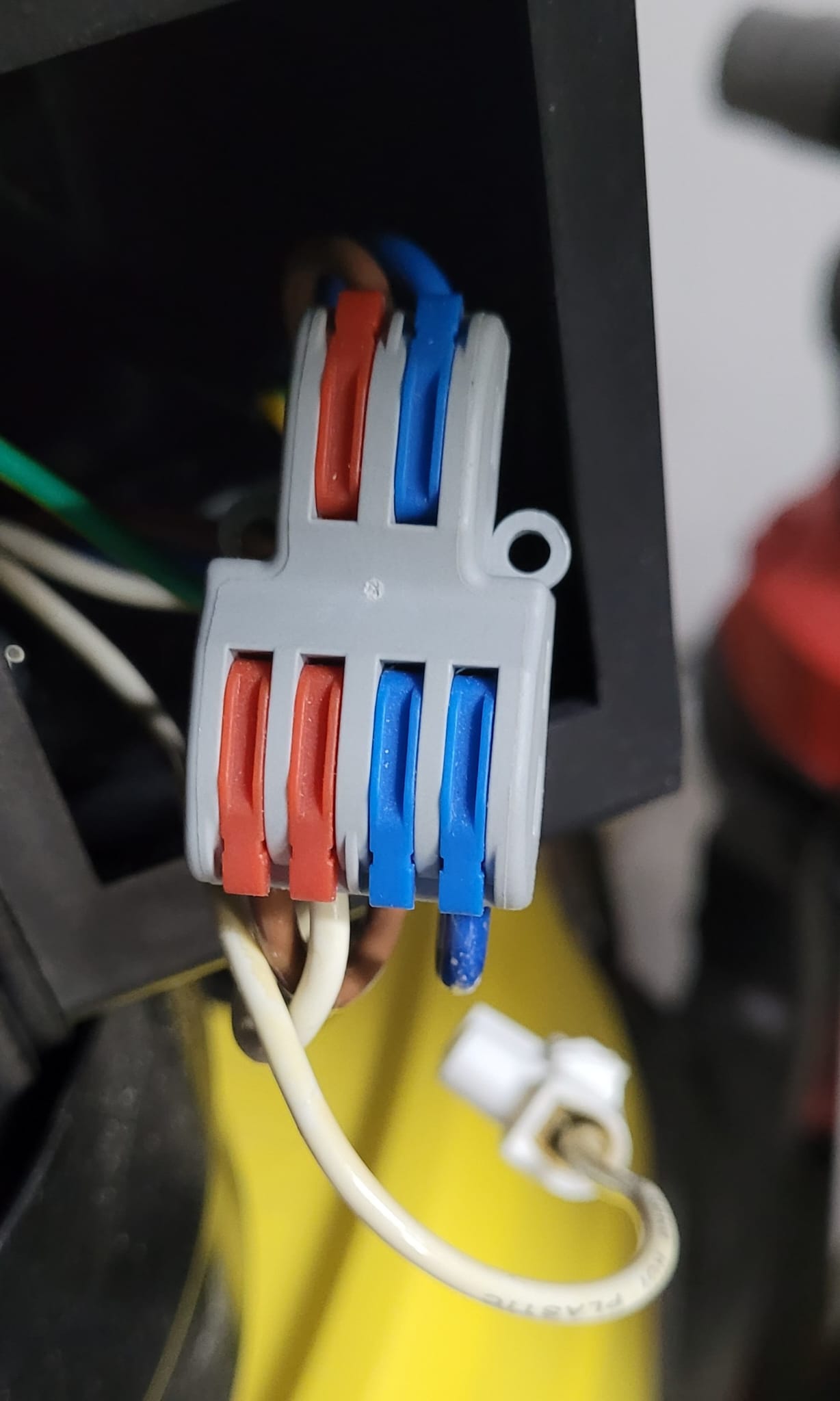

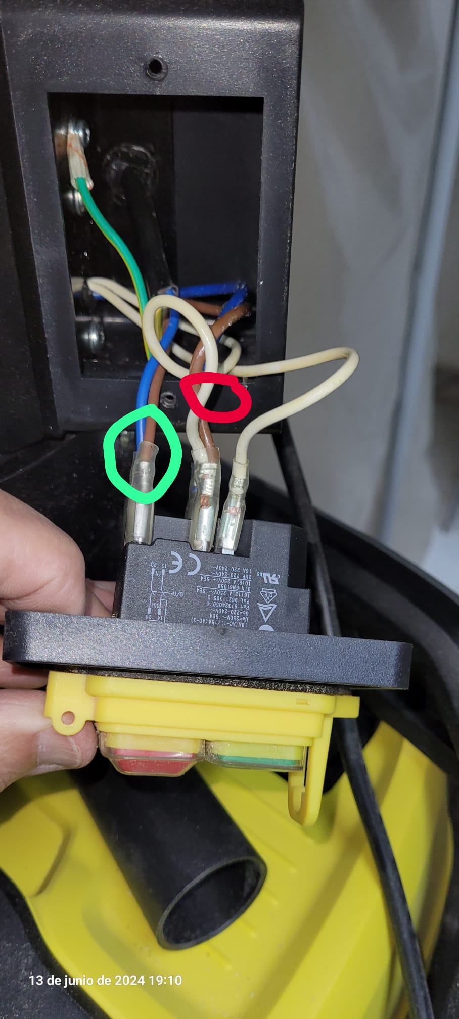

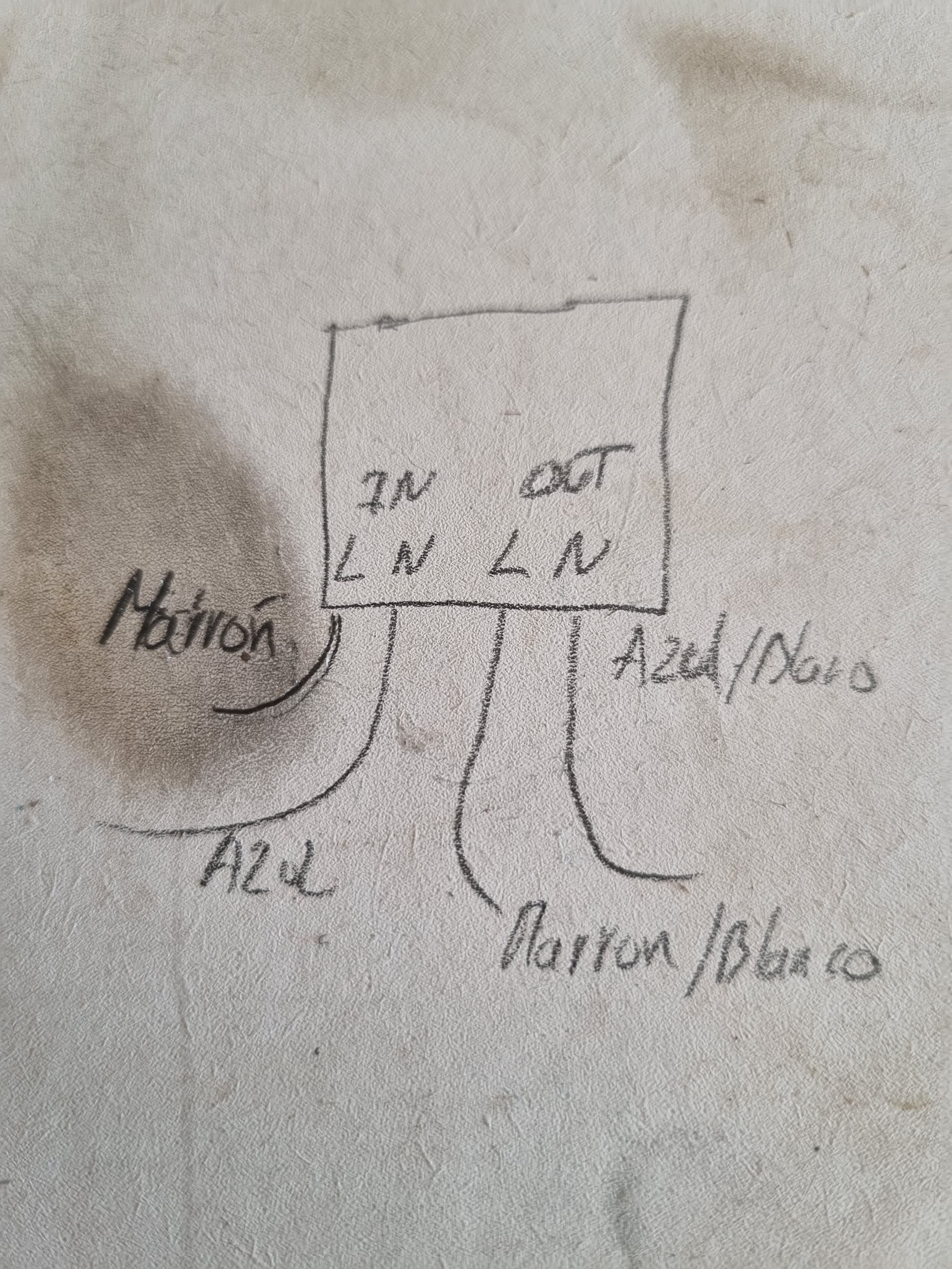

Como se debería de entender en el dibujo hago las conexiones del cacharrito en cuestion, pero sin darme cuenta que hago las conexiones a la inversa, es decir donde deberia de ir la entrada pongo la salida y viceversa, ( primer error).
Como se aprecia en el interruptor el cable blanco y él azul son la entrada a dicho interruptor y el azul y marrón la salida, (segundo error), conecte el azul y blanco de entrada al interruptor juntos y el blanco y el marrón que se ven embornados solos, al
otro borne del cacharrito, pero en salida y no en entrada. Enchufo doy al mando a distancia y no hace naaa, lógico y normal.

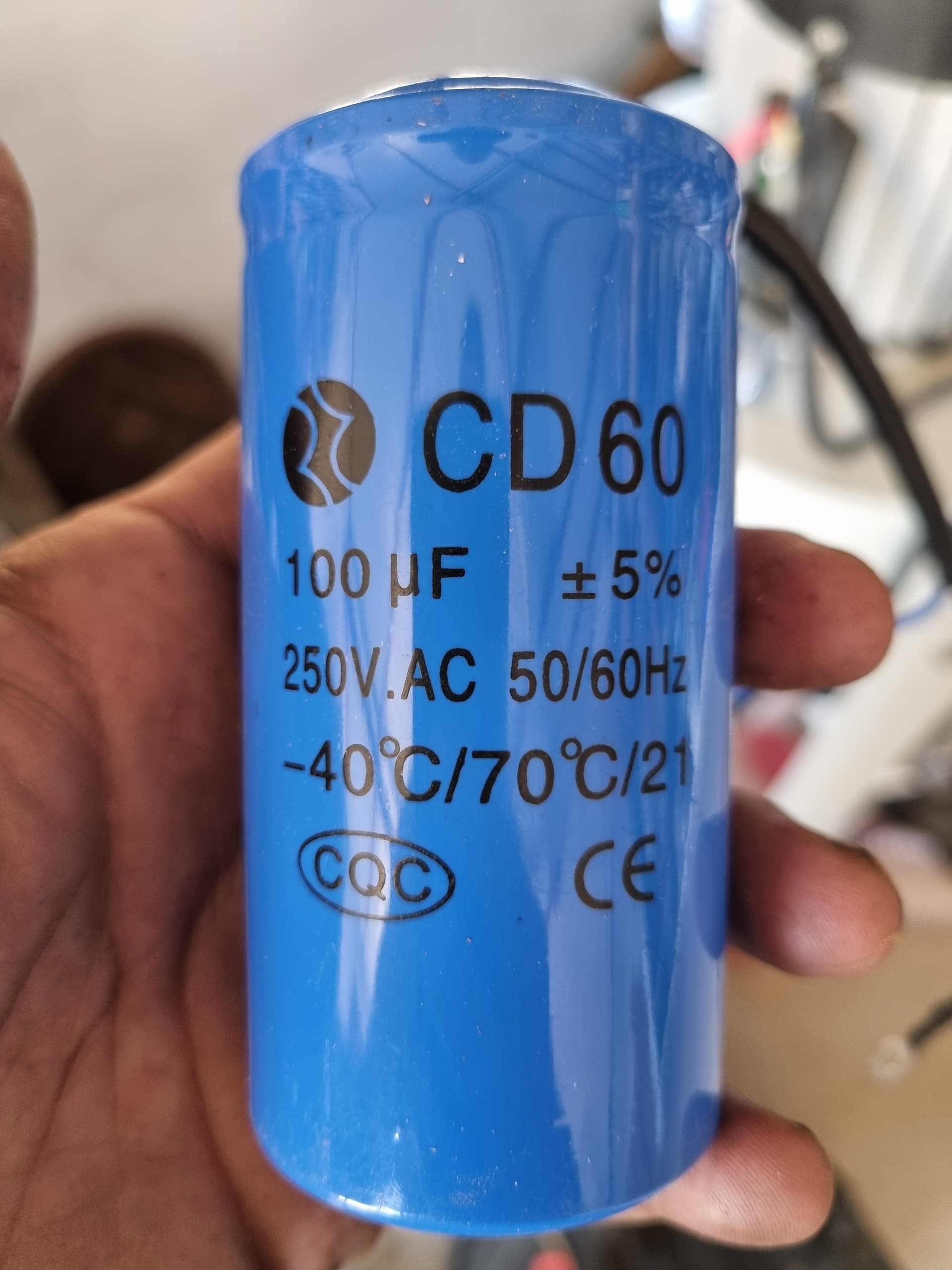

En ese instante oigo como un sipppppp y pienso en que me cargado el condensador de arranque.

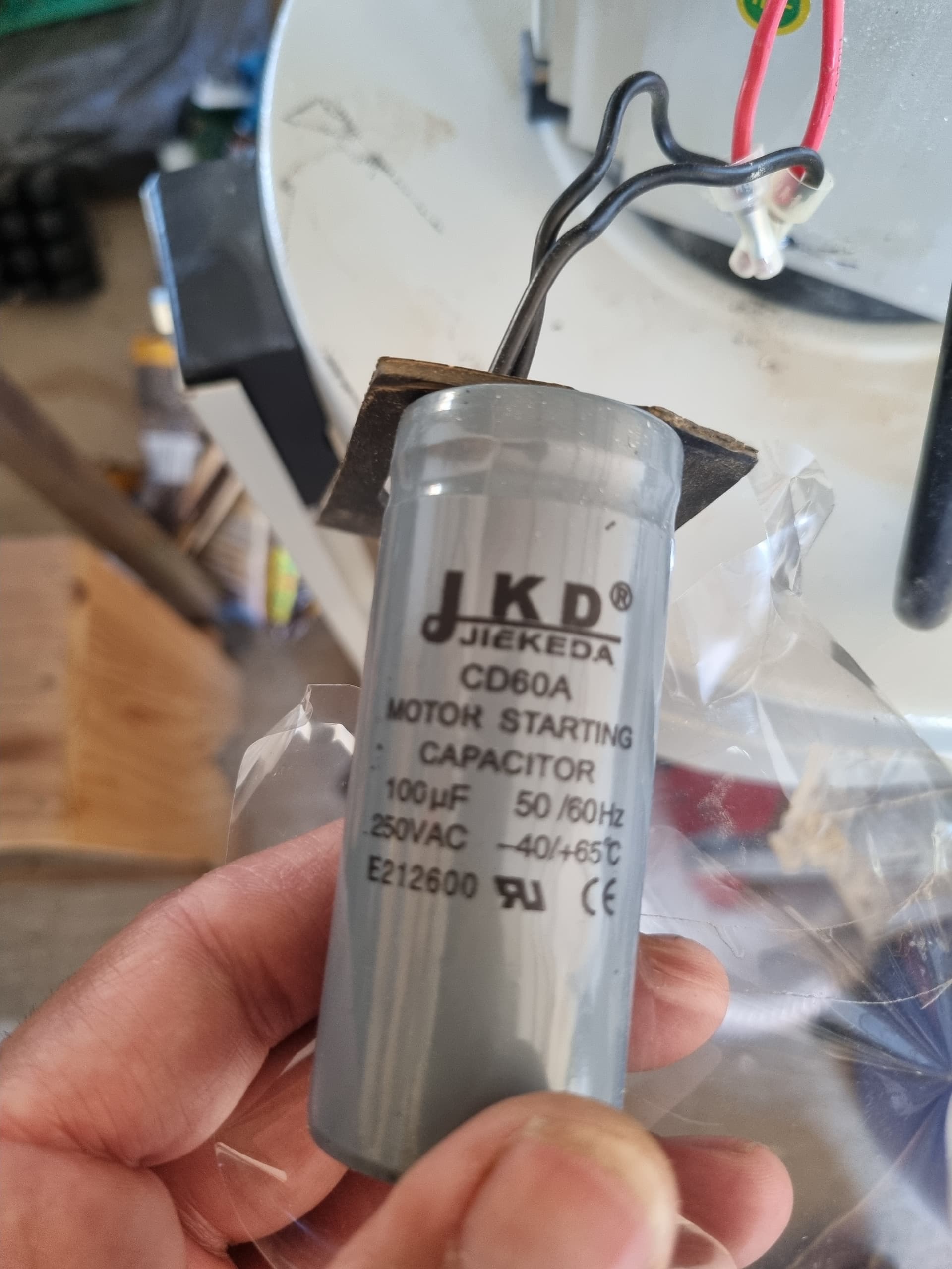

Pido uno por amazon y me llega este
Lo monto y conecto los cables al interruptor original tal como estaban de fabrica enchufo y no se inmuta.
Lo siguiente que se me ocurre es que me cargue el bobinado del motor.

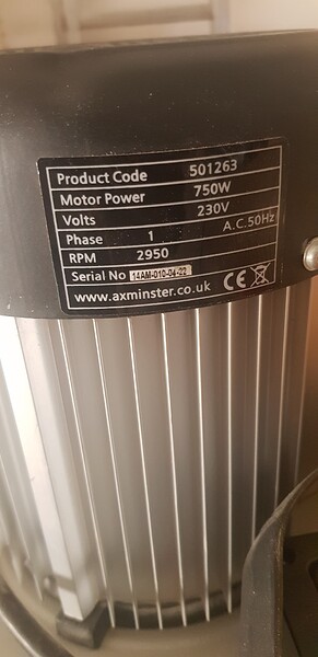

Ahhh, estas son las características del motor

Los interruptores de los aspiradores asi como otrs herramientas de motor modernas, tienen un rele que se desconecta cuando se corta la tension de entrada.
De esta manera no son aptos para gobernarlos con un control remoto, a no ser que se haga una modificacion en el conexionado.
Podria ser que tu aspiradora tuviese ese tipo de interruptor que refiero.
Habria que ver la lmagen y las inscripciones que ahora no se ven.
Efectivamente el interruptor tiene un rele para cuando ha habido un corte de luz y esta vuelve que no arranque.

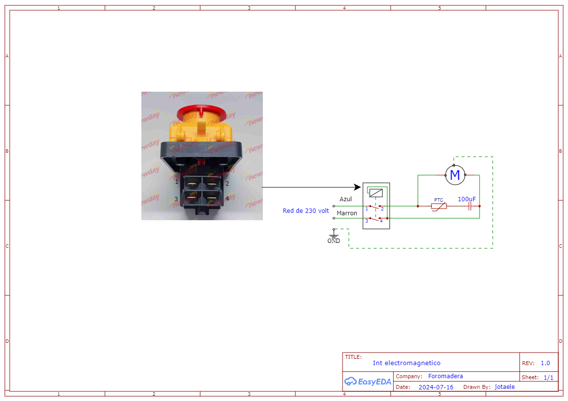

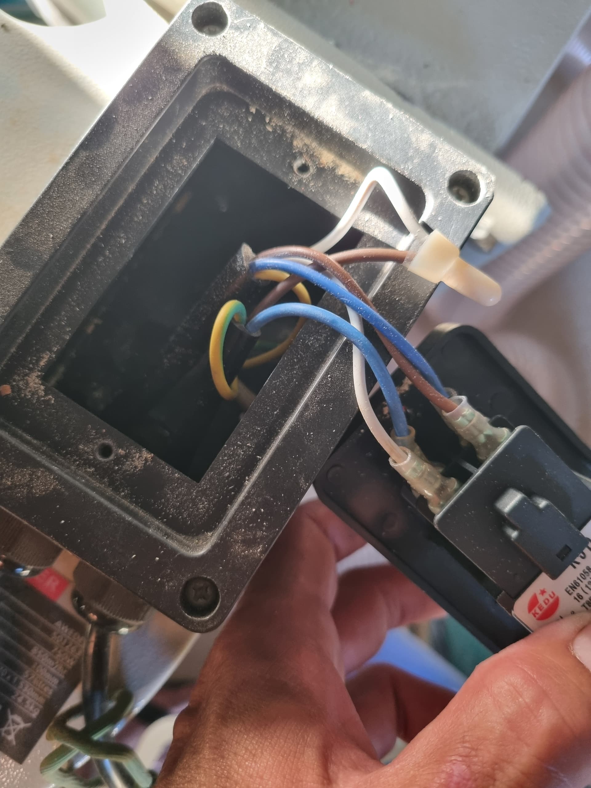

Tras la visita online del doctor @proteus y después de realizar las correspondientes mediciones y combinaciones posibles. Todo apuntaba a que el motor en su bobinado tuviera alguna anomalía ya que midiendo continuidad esta no daba, dando a entender que estaba abierto el bobinado.
Todo esto con el buen hacer del compañero @proteus , que no se ha dado por vencido y en su lucha con la maquina en horas de siesta ha resuelto el problema.
Se trata de un protector térmico.
https://images.app.goo.gl/F3XWMczhyhF7QSMe6.
Con lo que hemos puentear los dos cables blancos y resto cada uno a su posición y todo funciona perfectamente .

Efectivamente te equivocaste en la entrada como dices. Yo tambien tengo un axminster y le anule el interruptor por el coñazo de tenerlo lejos cada vez que necesitaba arrancarlo. Asi que lo anule y lo manejo con un enchufe con mando. Te envio las fotos de antes y despues de como lo hice. No creo que te hayas cargado el motor, mas bien creo que sera el rele que lo maneja, pues me parece que no es como el mio que lo lleva incorporado el interruptor.

Que fue donde me equivoque al hacer el conexionado y pensaba que me había cargado el condensador de arranque, pero no fue así. Lo que parece que jodio fue el fusible térmico que llevan para sobrecalentamiento del motor.
Como en tu caso que seguro también lo llevara y son esos dos cables blancos
