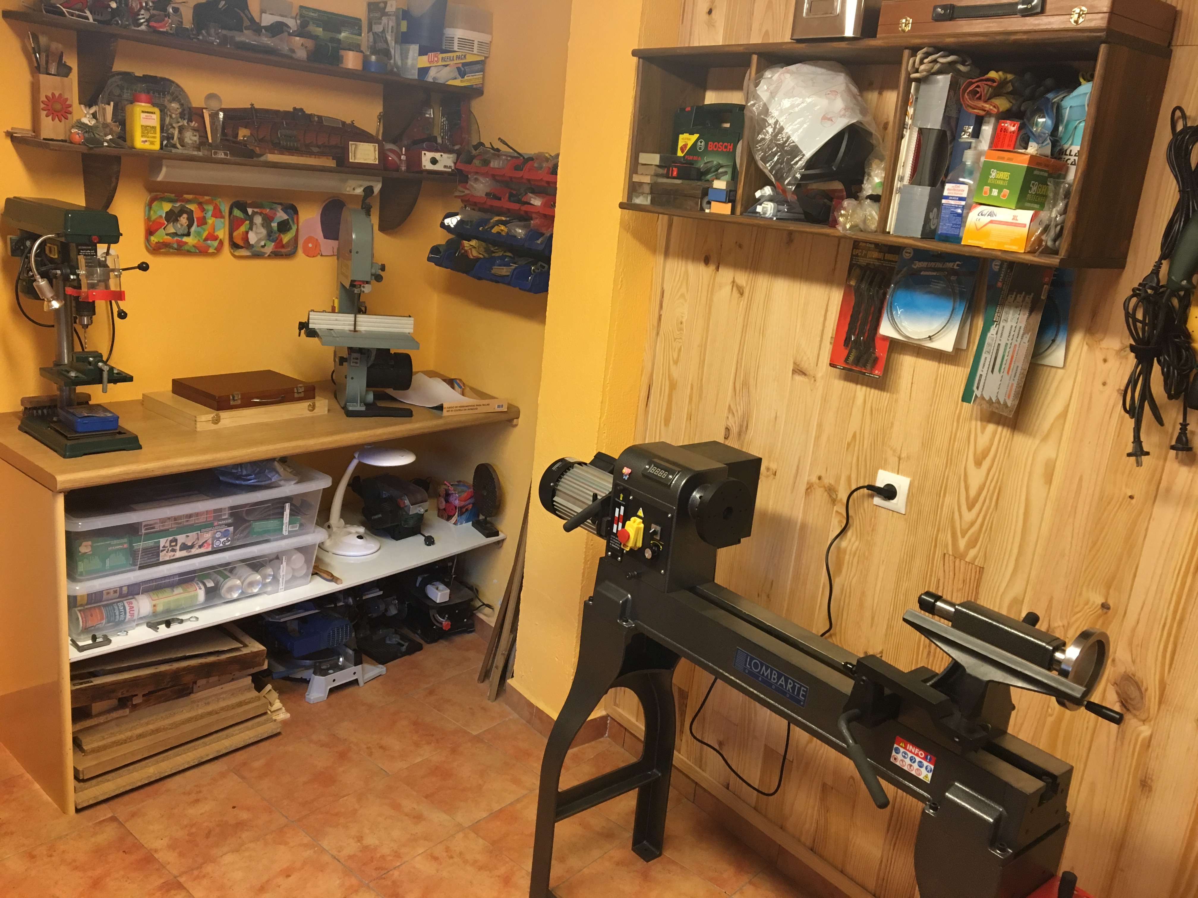

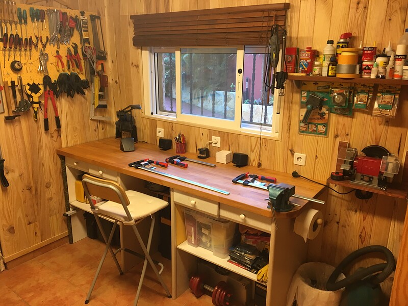

Empecé hace un año más o menos a interesarme por el torneado de madera y hace unos 5 meses decidí comprarme mi primer torno. Antes de tomar la decisión estuve viendo multitud de videos, leyendo en foros y comparando durante varios meses. Tengo una casa que utilizamos los fines de semana y en el garaje me monté un pequeño taller donde he ido colocando todo el material.

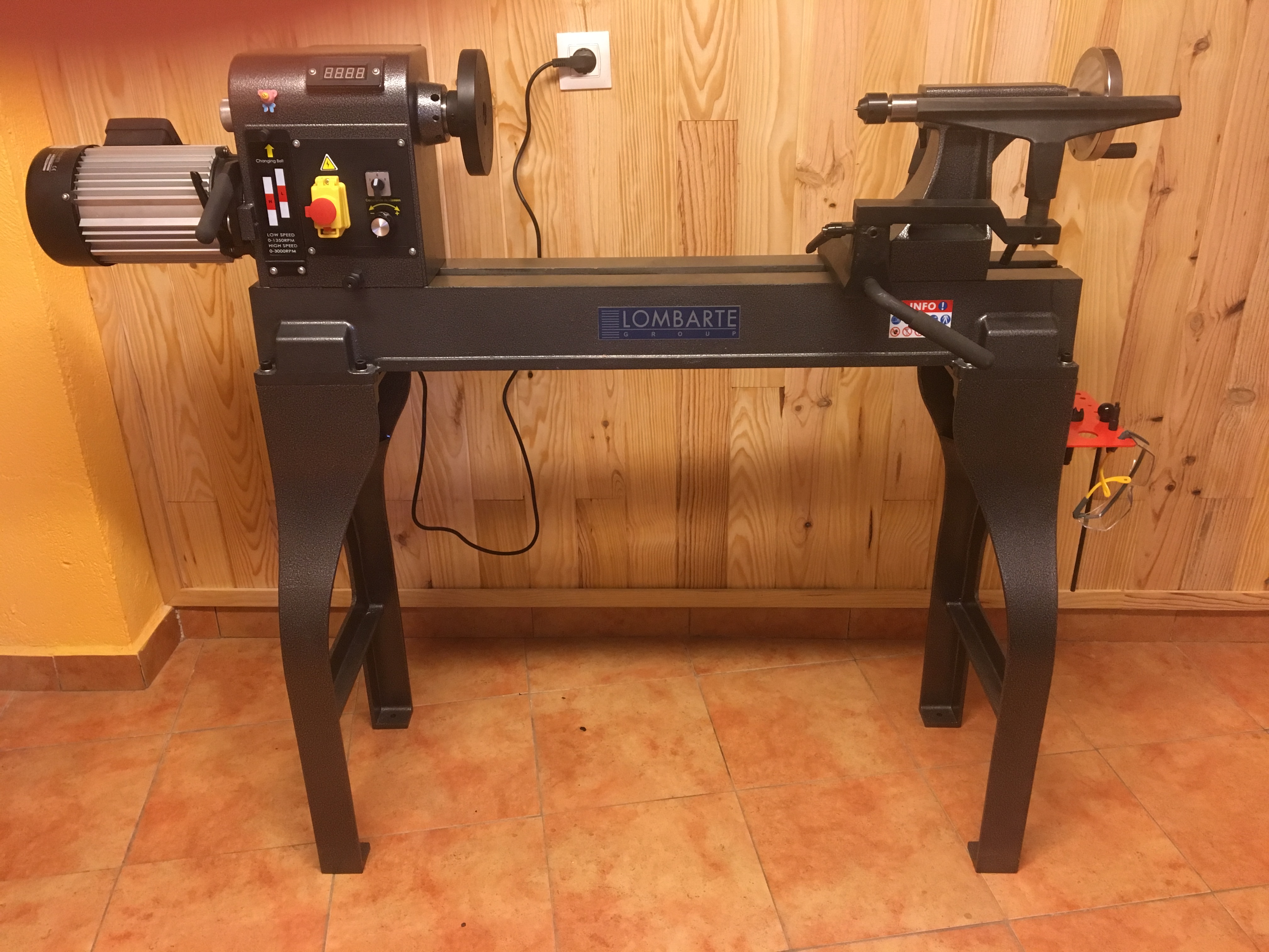

El uso lo tenia claro, principalmente quería hacer cuencos, jarrones, vasijas, pies de lámpara y platos. Me decidí por un Lombarte, principalmente porque veo que es fácil conseguir piezas y accesorios en España. Es un modelo con inverter, un motor de 1 caballo y medio y bancada de fundición con bastante peso -180kgs- para evitar vibraciones, cono MT2 y rosca M33x3.5, en concreto es el modelo MC 1624 VS. Tiene una bancada corta que era lo que estaba buscando pero adicionalmente se le puede ampliar la bancada un metro más con un accesorio.
El torno ha cubierto 100% las expectativas y cada hora que le dedico me gusta más, va muy fino, poco ruido, buen control de la velocidad y muy-muy robusto. Decidí colocarle unos silentblocks industriales en las patas y se nota mucho cuando trabajas con piezas muy desbalanceadas.

Edito: este es el torno
