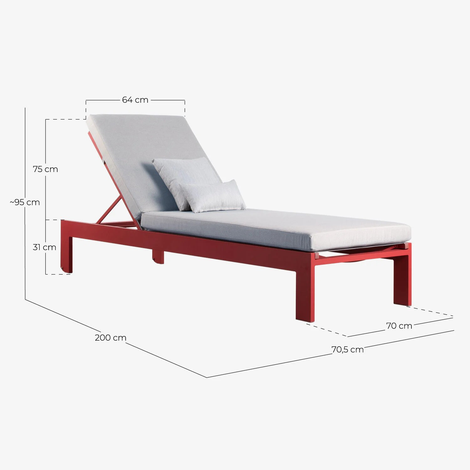

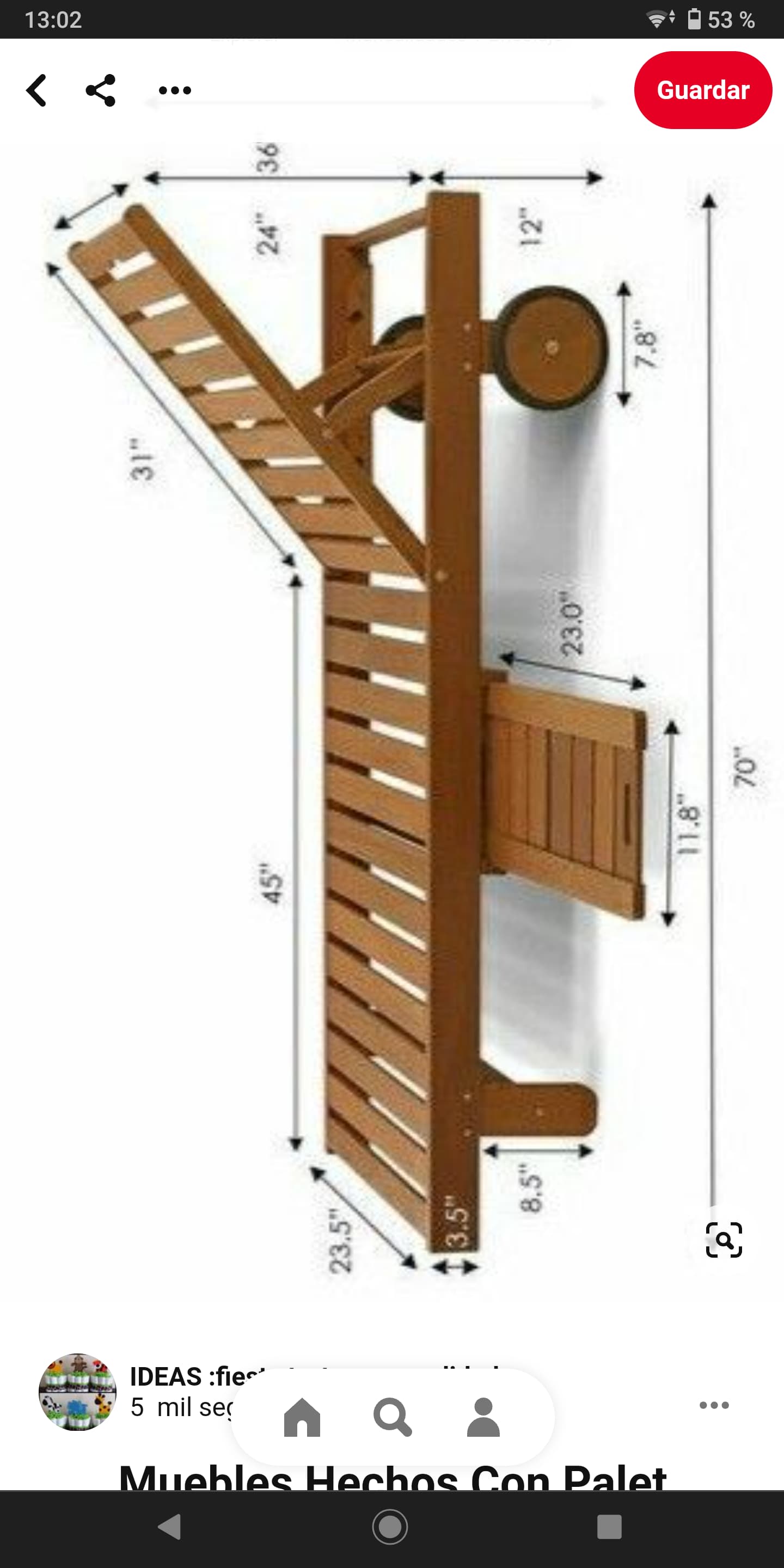

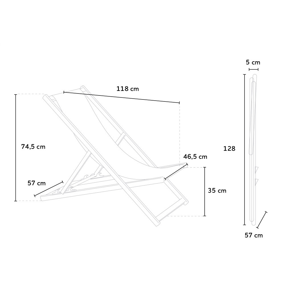

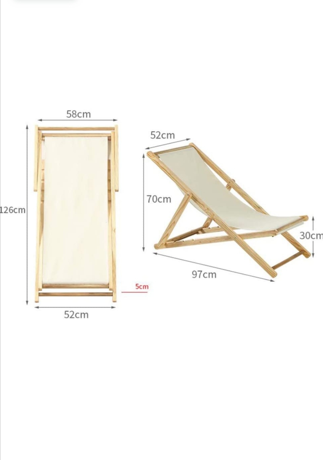

Me han encargado hacer unas en madera de teca.
Por favor, necesito las medidas exactas de los listones. Y los tipos de sujeción. No he podido encontrarlas.

Muchas gracias.
La foto segunda es la que tenía.
Me falta el grosor de los listones.

Creo que al principio del vídeo dice que los listones son de una pulgada por dos pulgadas

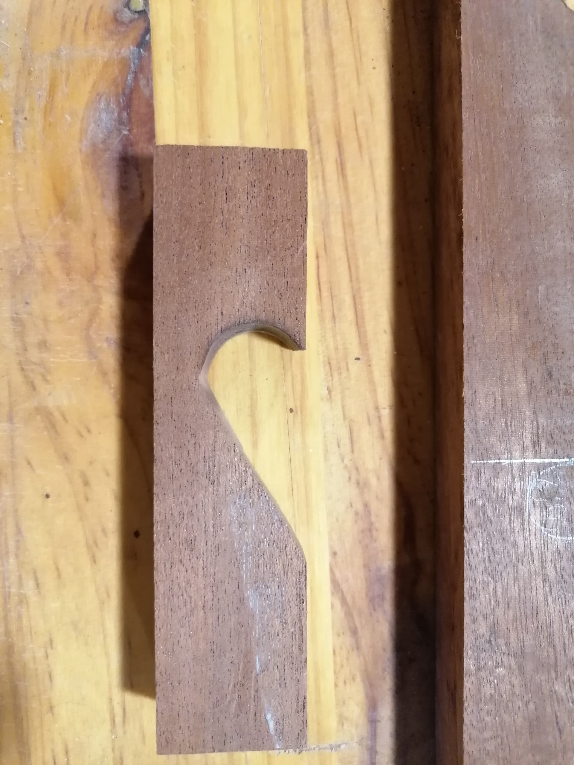

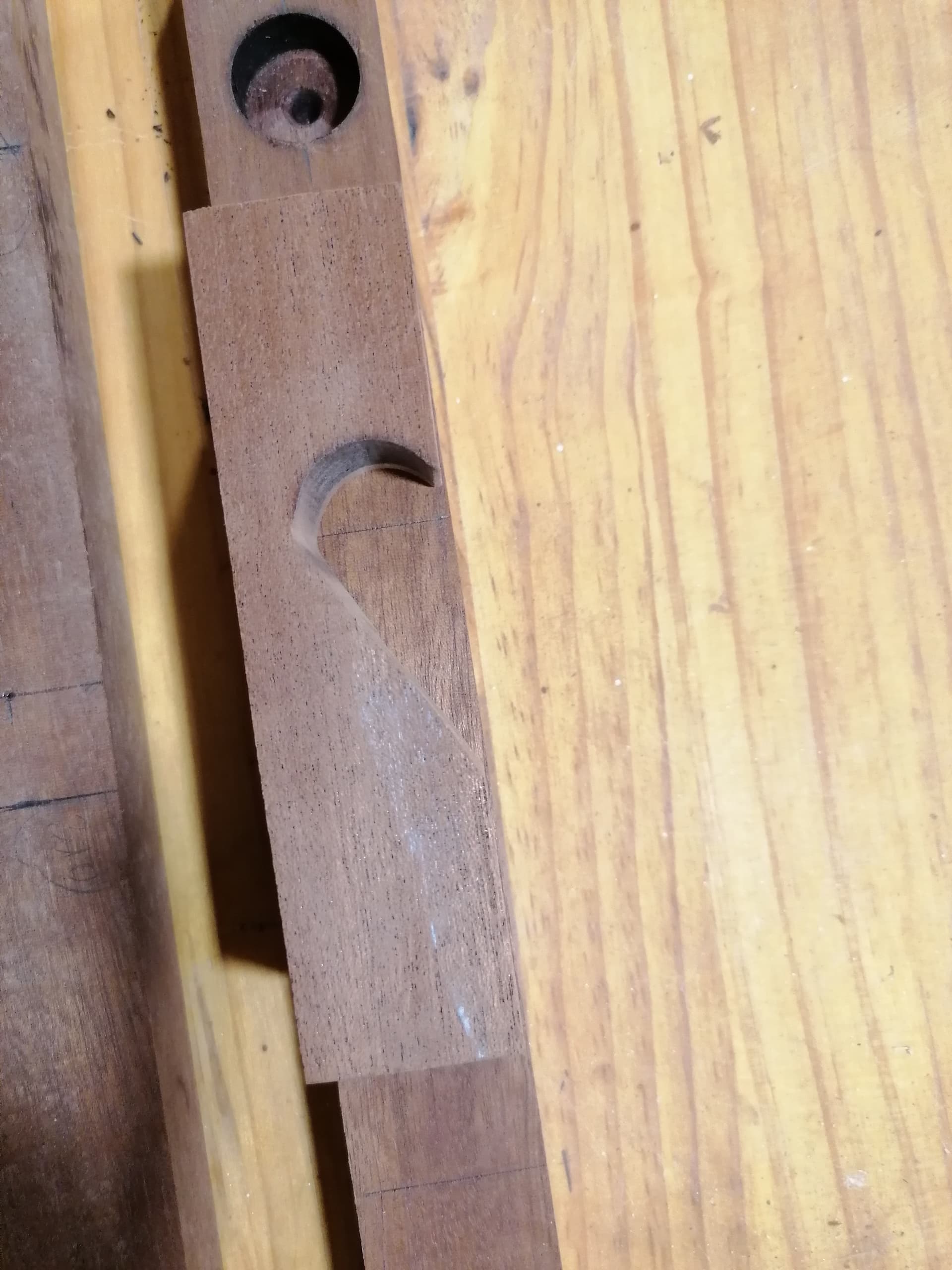

En los pasos 9,10, etc, indica cómo hacer los topes para regular la inclinación de la hamaca.
Me parece arriesgado ir directamente sobre la pieza. Un fallo y al guano.
He hecho una plantilla.
Se sitúa poniendo la línea en medio del orificio de la Kostner.
Así lo he hecho y ha sido más fácil y seguro.

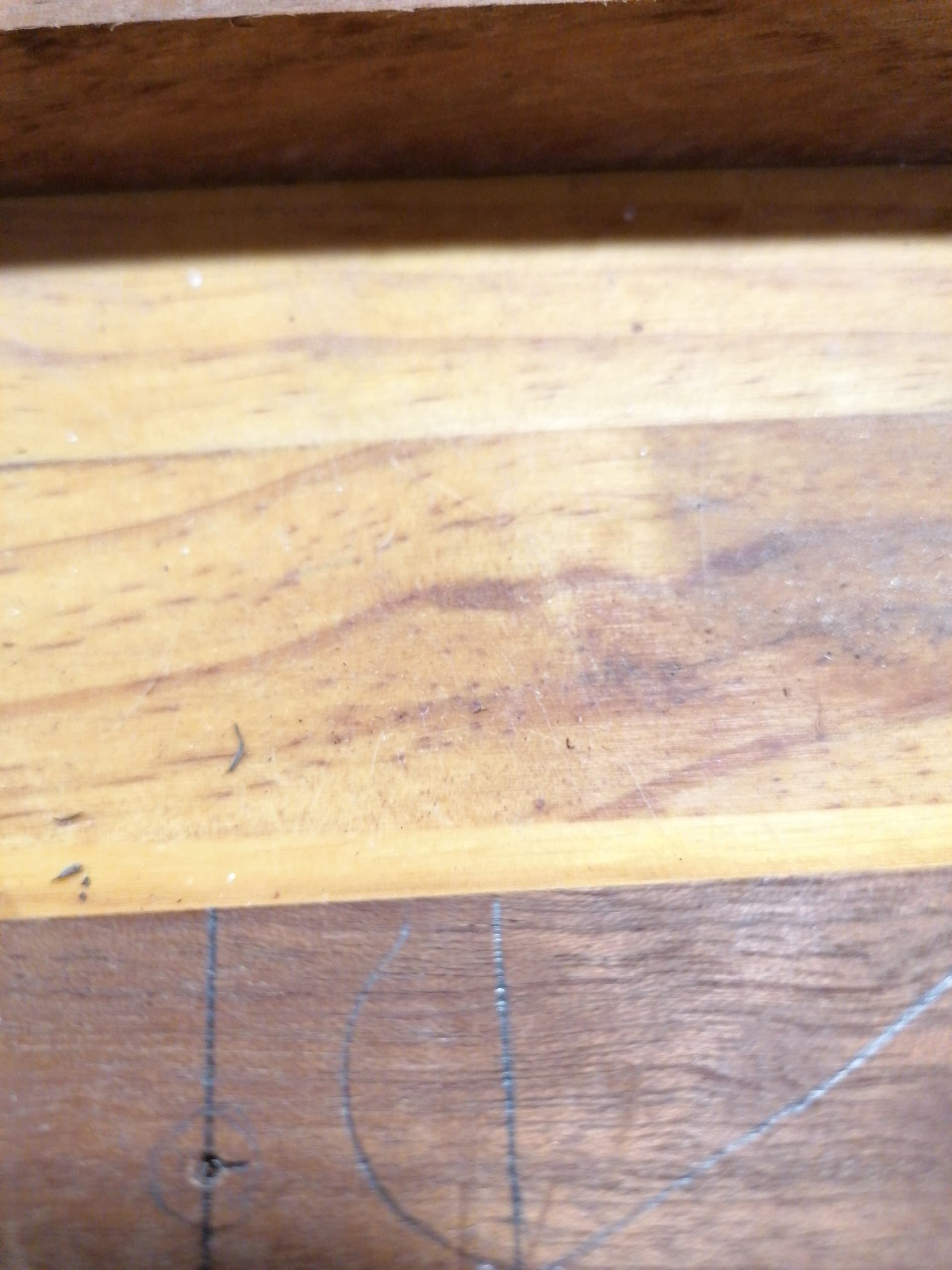

Duda.
El primero de los topes queda muy cerca del orificio (6 mm) de un tornillo de sujeción.
No sé si debilitará mucho la zona.
Solucionado.
Está confusa la explicación.
Ese orificio de 6mm va en el otro extremo del listón.
