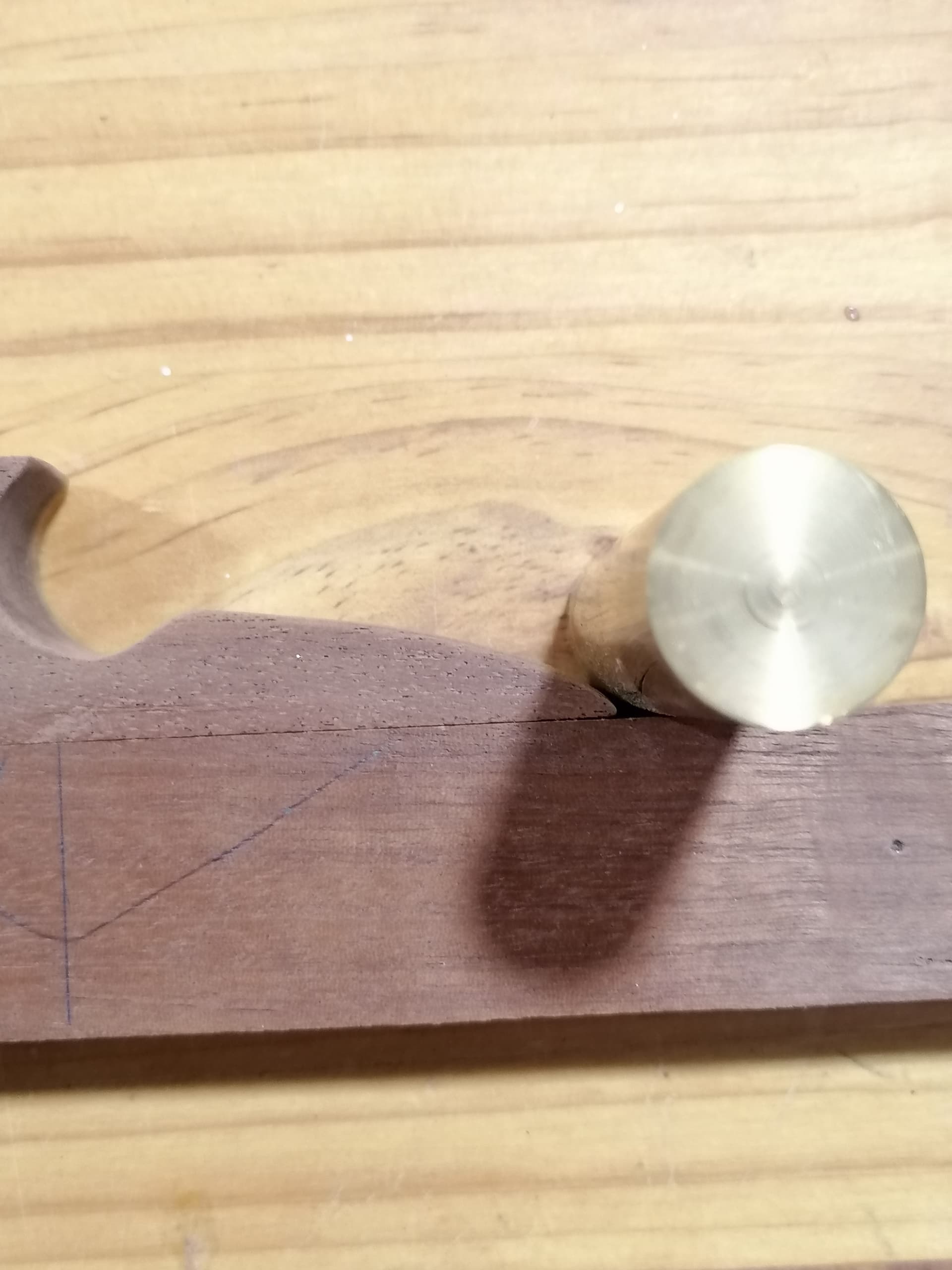

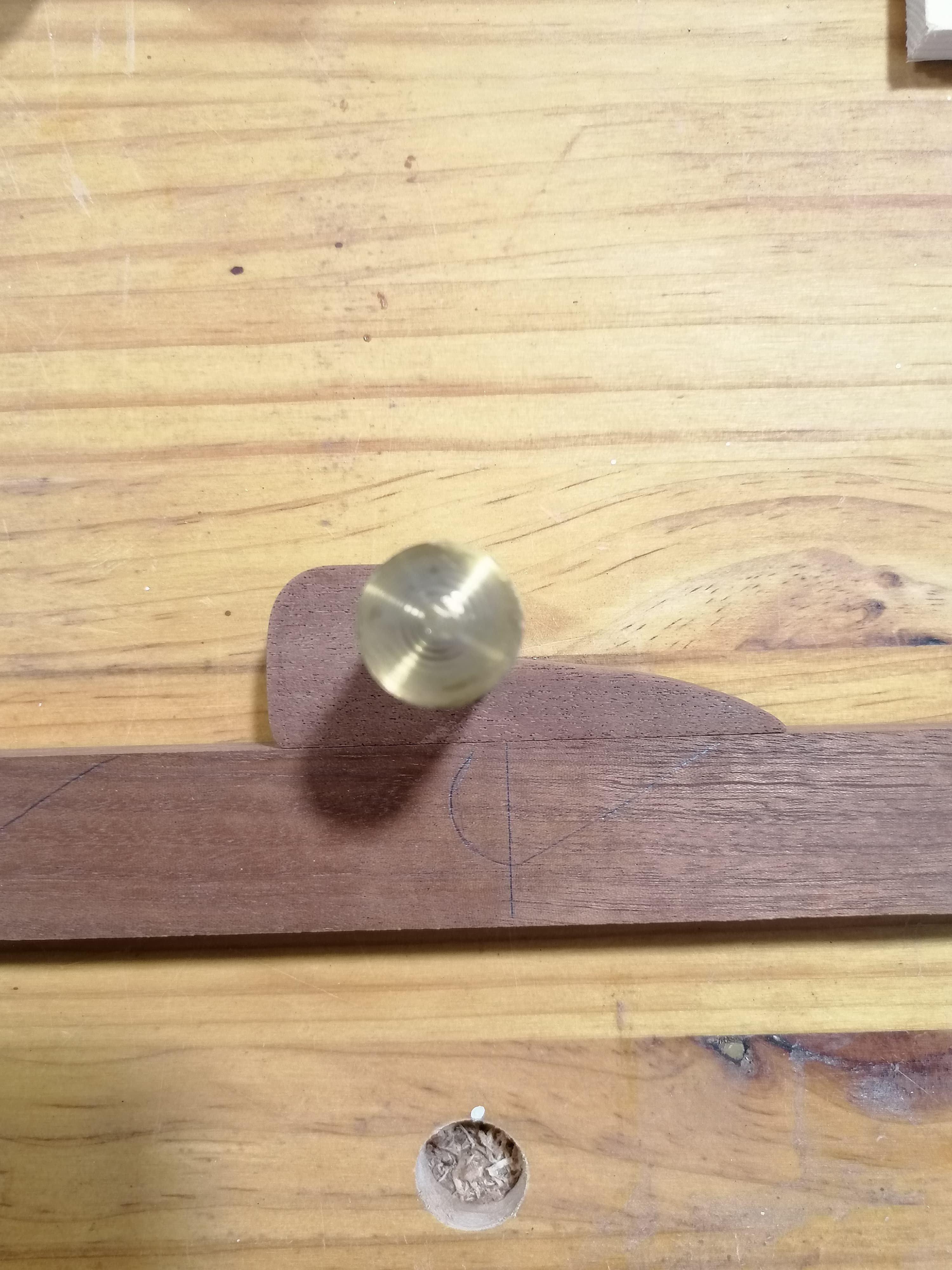

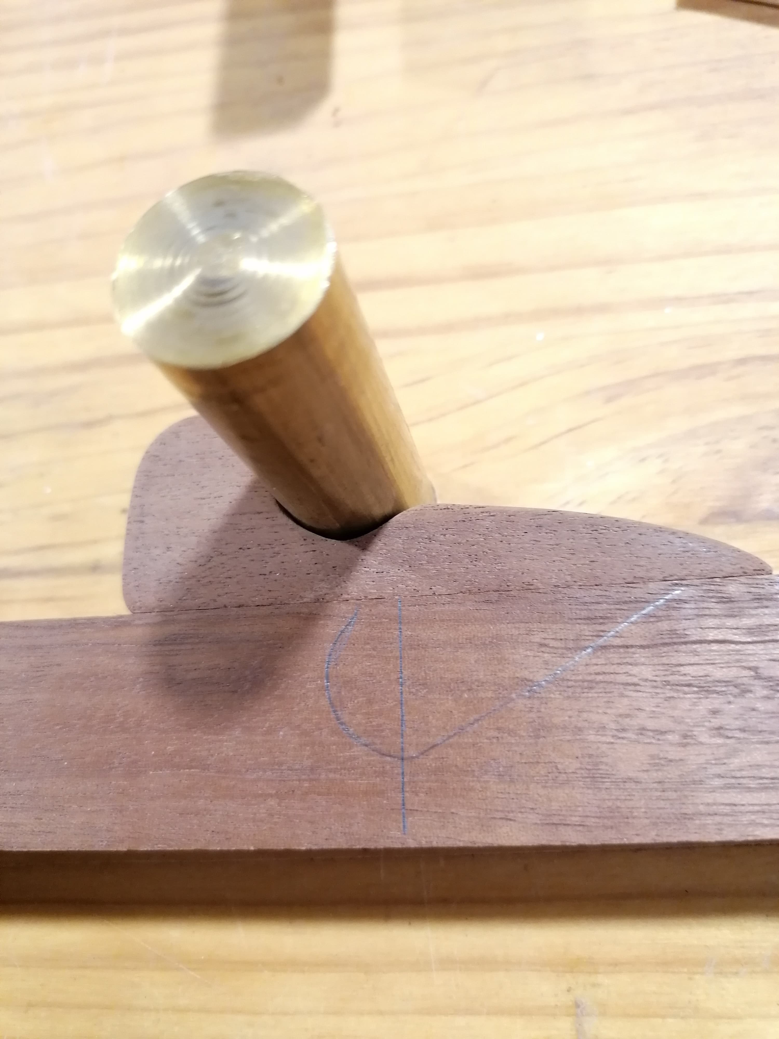

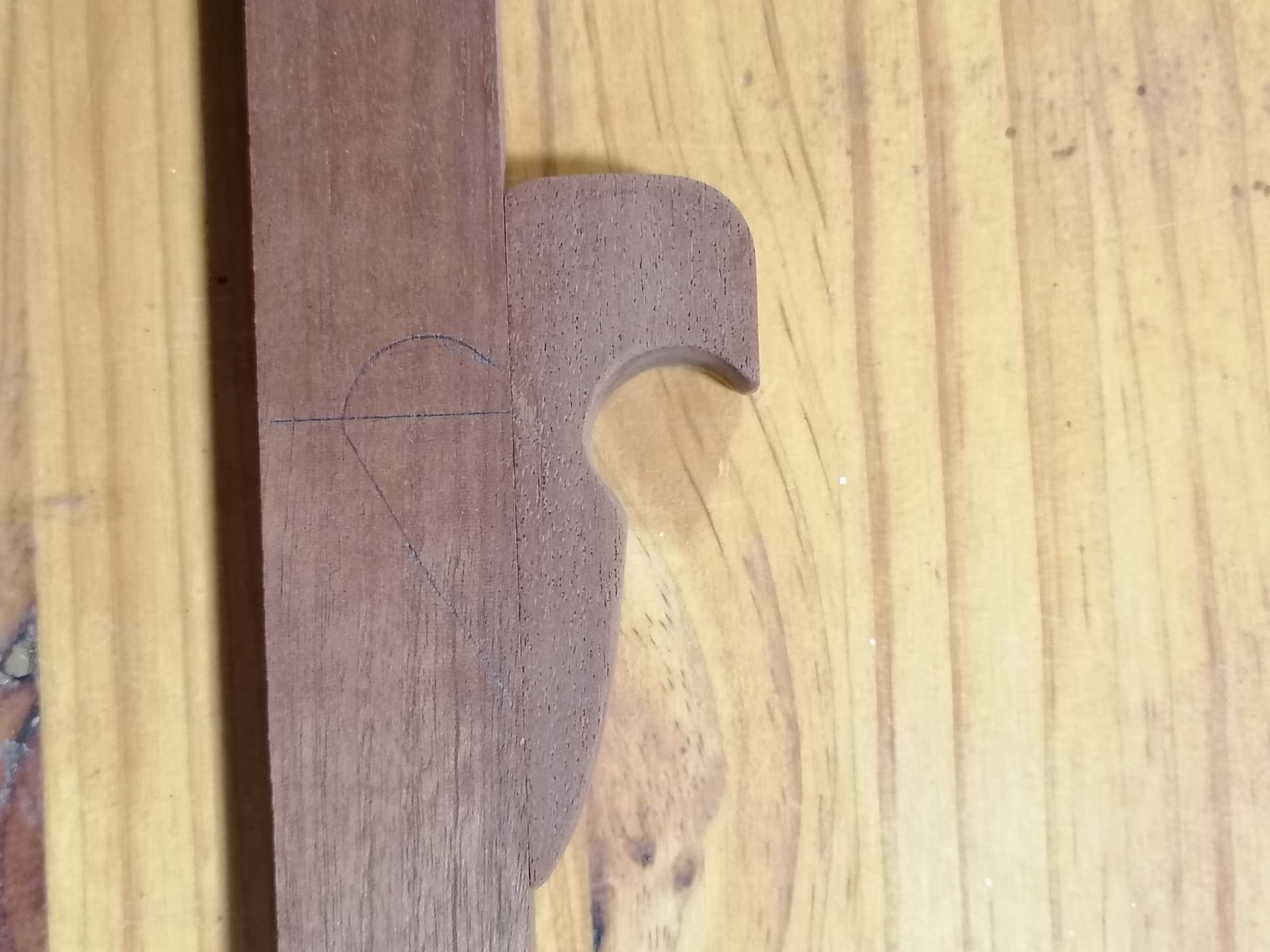

Pero el liston donde le haces los topes para la inclinacion son los listones que tambien aguantan el peso de medio cuerpo ?? si es asi degollandolos tanto le quitas mucha fuerza.
Buenos días Don Paco.
Efectivamente, esa es la duda, y estoy de acuerdo contigo.
Además en esa zona soporta un esfuerzo de “flexión” con lo cual se complica más.
Viene obligado por ser la barra de 20 mm. He hecho una prueba desplazando hacia el exterior la perforación pero no coje bien la barra.
Tengo anotado reducir el grosor de esa barra. Creo que con 15 mm, aguantará muy bien.
en uno de los dibujos mas arriba los topes van sobre la barra con lo que la integridad de la misma es mas seguro, Yo hamacas de estas no he construido pero si tumbonas, que llevan sistemas parecidos, y los topes los he puesto por la parte de dentro de los listones.
En uno de los diseños que tengo esos topes van efectivamente sobre la barra y era la primera opción.
Voy a bajar al búnker y haré una prueba a ver si estéticamente queda bien.
Como no tengo las barras puedo modificar sin problema.
