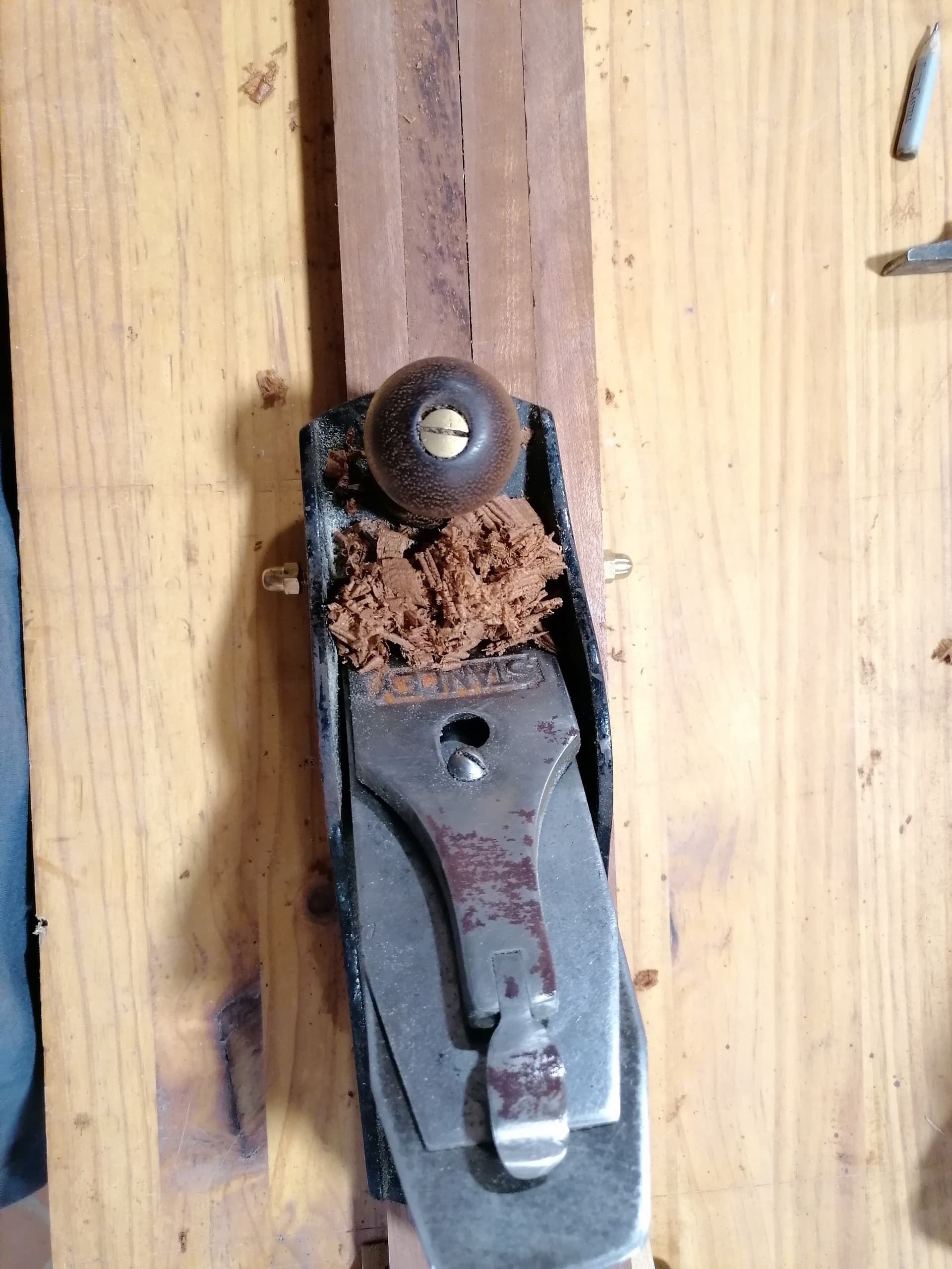

Stanley Bailey n 4 1/2. Un siervo, un admirador, un amigo.
Cuchilla con filo raíz cuadrada de la teta de alfa.
Por vuestra culpa. Por distraerme.
¿Cómo coño se pliega esto? Ahora son medioplegables.
Y esas virutas de sapelly que parecen helado de chocolate… uhmmmmm sublimes!!

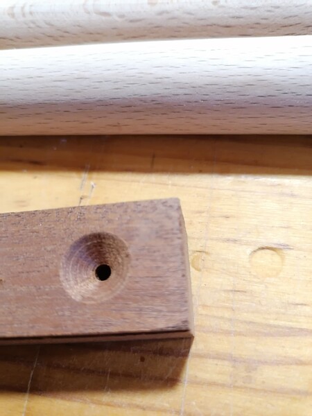

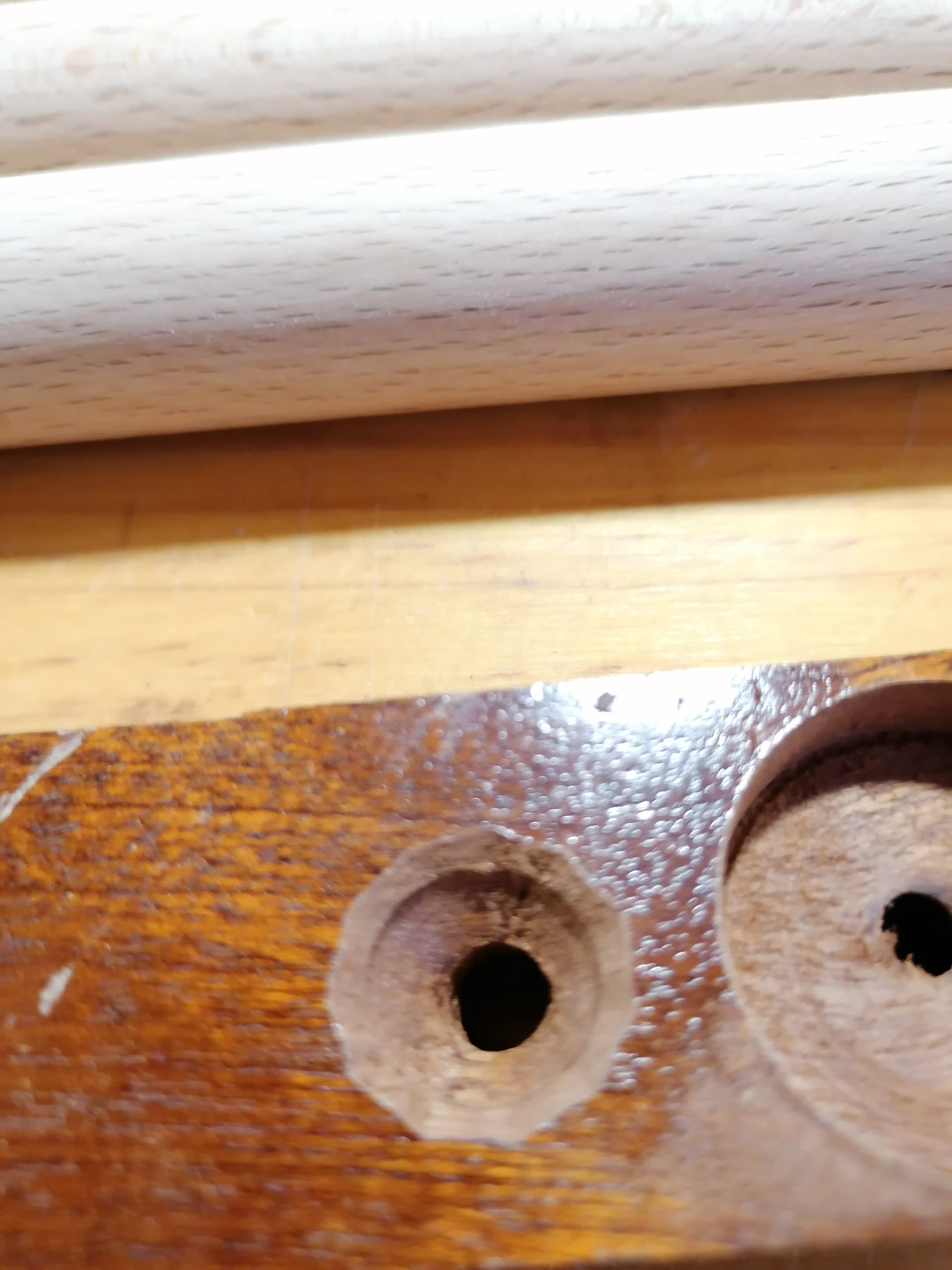

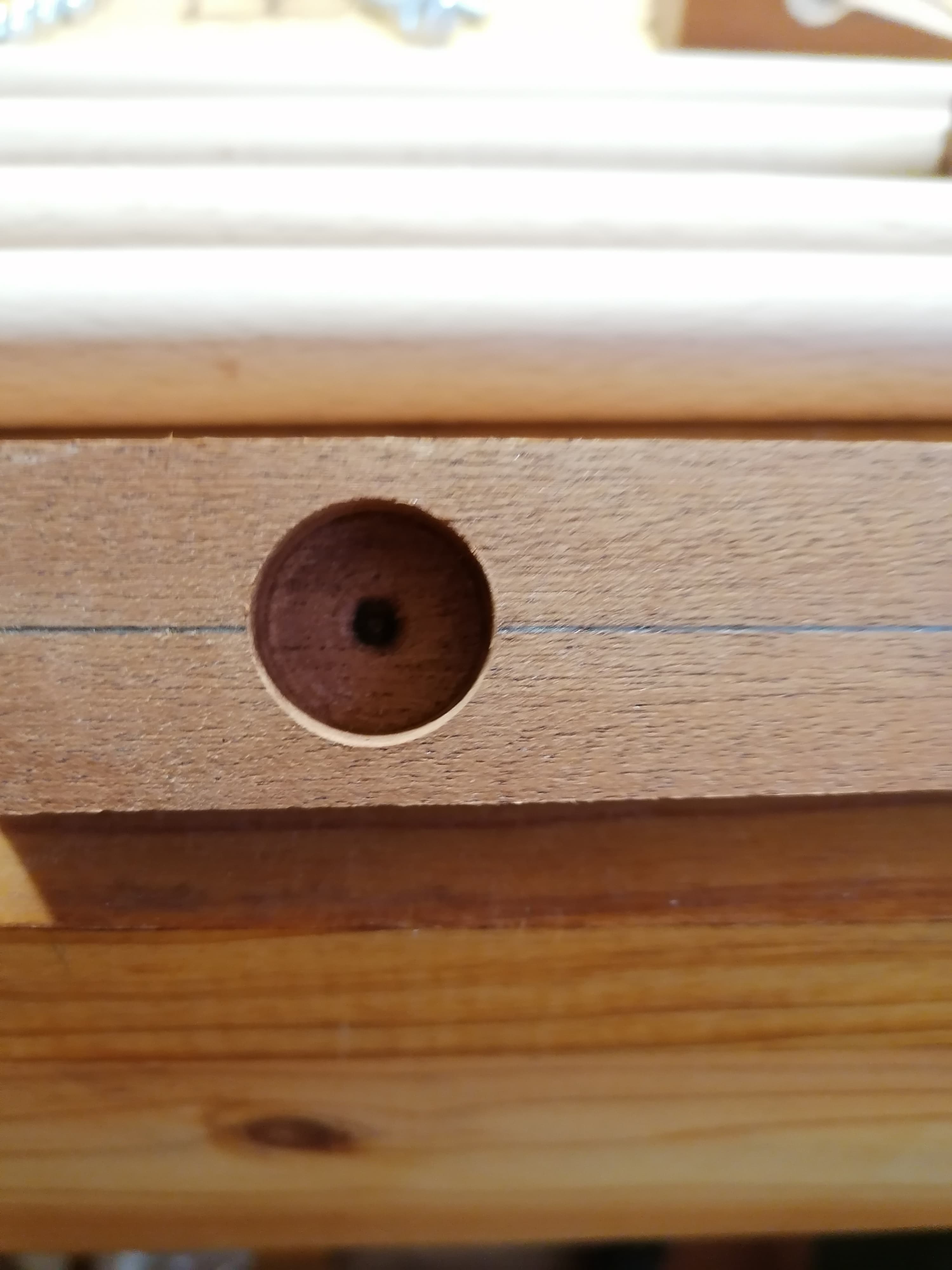

Unas sencillas imágenes que intentan reflejar lo dicho.
En estas dos primeras se ve que quedan limpios.
Después de haber hecho el de 6 mm. Muerde los bordes.
Es de 20 mm. Si ahora quisiera ampliar a 22, probablemente mordería.
