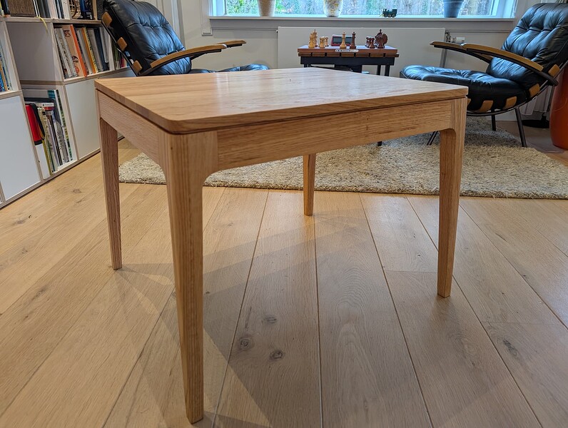

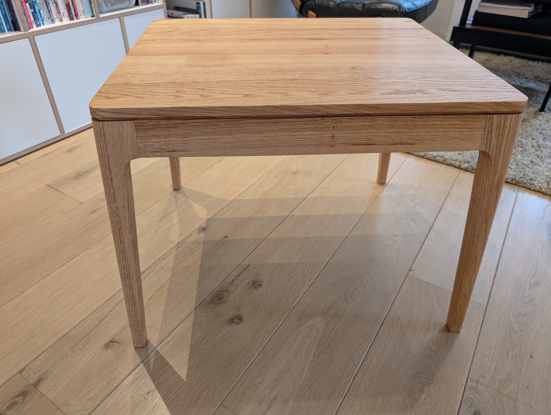

Se trata de una mesa de unos 55cm de alto, 70x60. Os pongo unas fotos del producto final y luego un poco de la construccion.
Criticas, sugerencias para la proxima etc mas que bienvenidas :wink: Os dejo con la historieta.

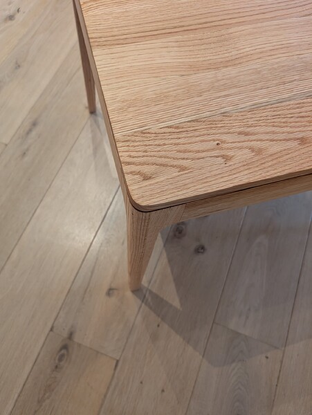

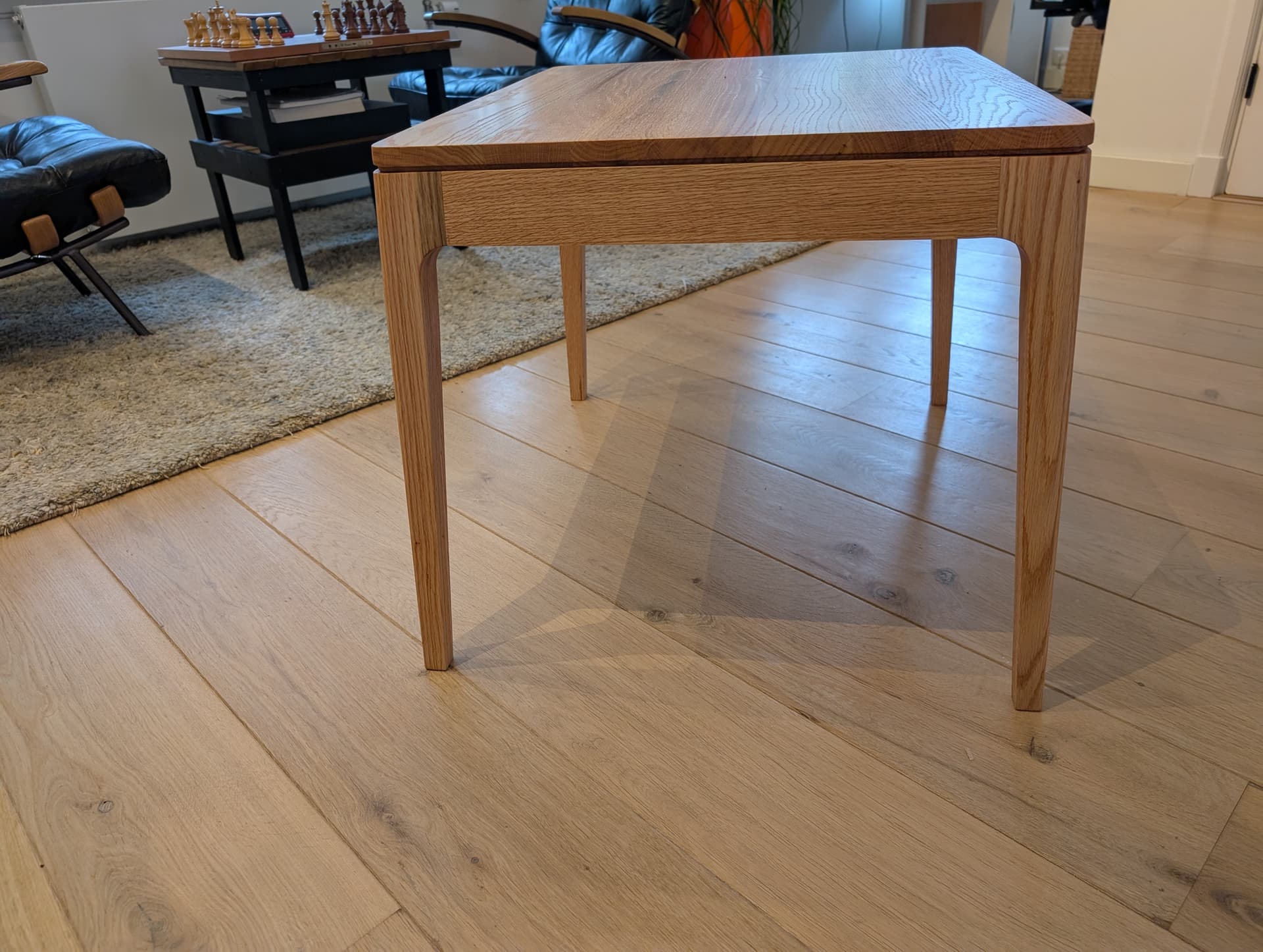

Producto final
Esta es la mesa acabada tal cual esta ahora. El acabado es una capa de Auro 123 seguida de otra de Auro 129 (aplicada una semana mas tarde). La madera la compre de segunda mano sin cepillar como roble rojo americano (en total unos 20E el material para la mesa).
Su destino final sera reemplazar la mesa que se ve al fondo con el ajedrez.

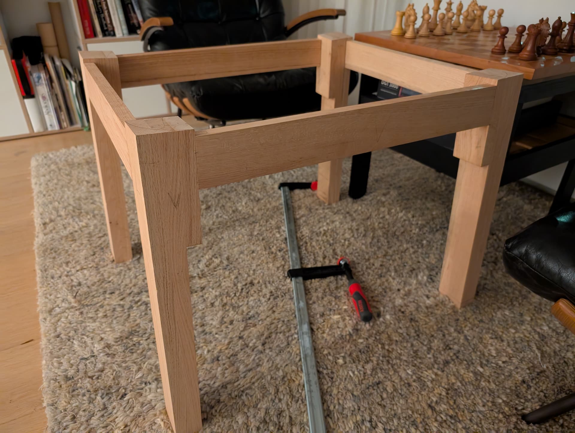

Empece laminando 3 tablas para cada pata, aunque la tercera tabla mas corta pues solo necesitaba todo el grosor en la parte de arriba. Despues marcar cajas y espigas y hacer las uniones. Aqui se puede ver en seco:

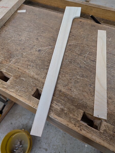

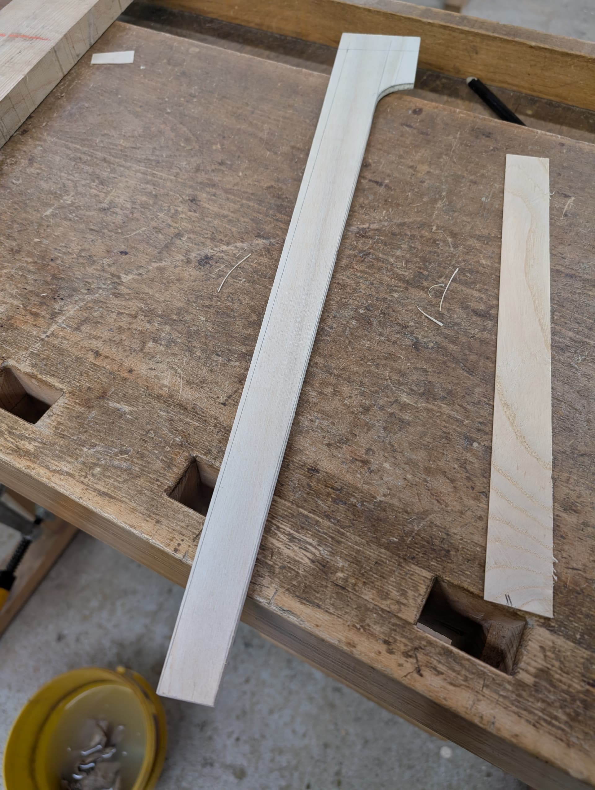

Antes de encolar, hice una plantilla con contrachapado para la forma de las patas y di forma a la parte interior:
La forma se la di dibujando la plantilla, serrando la parte recta con escuadradora y la curva con caladora. Luego acabe de dar forma a la curva con una combinacion de lima y una lijadora de estas cilindricas.

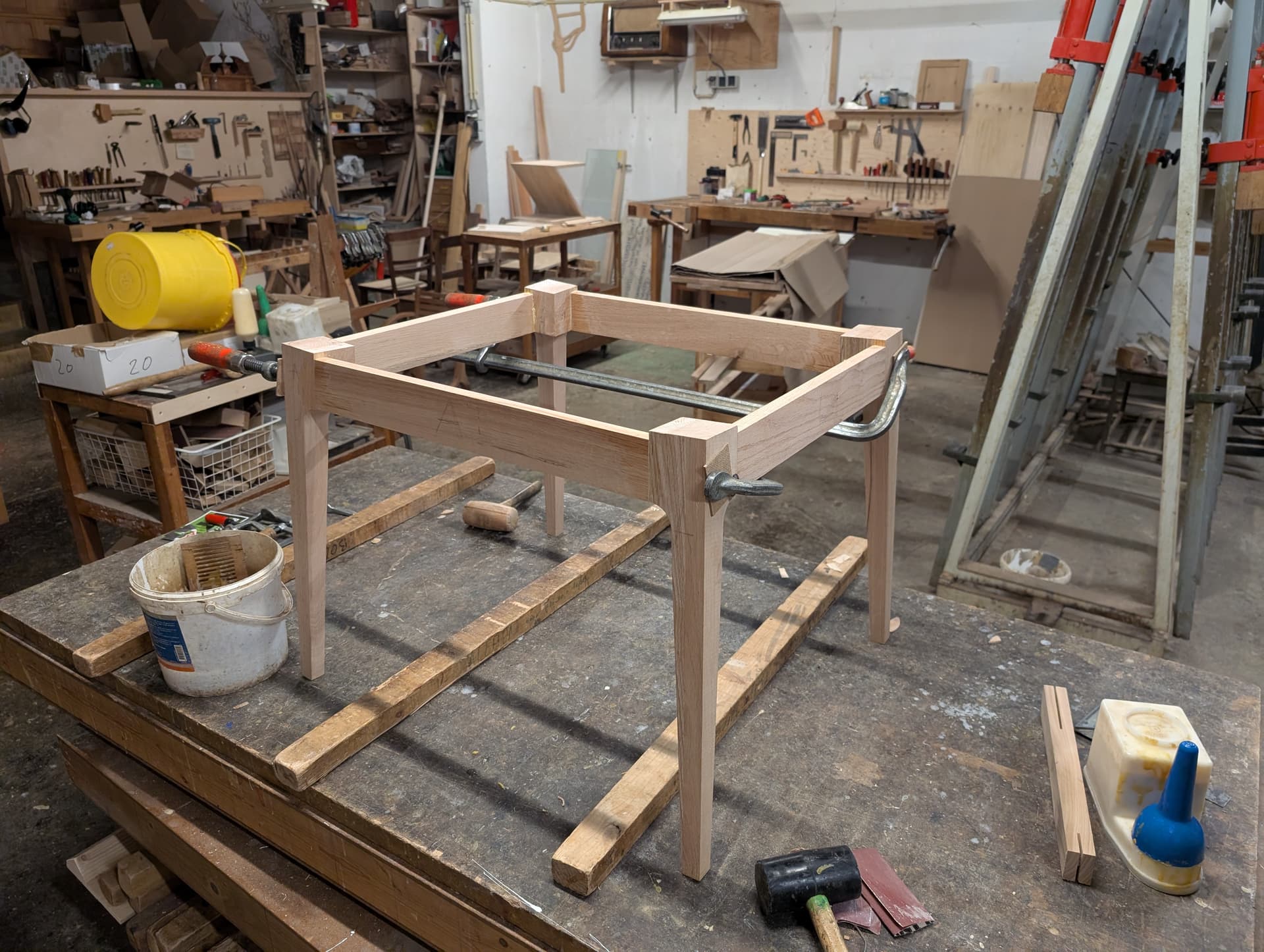

Una vez dada forma a la parte interior y pre-lijada, encole el bastidor con la parte exterior todavia cuadrada.

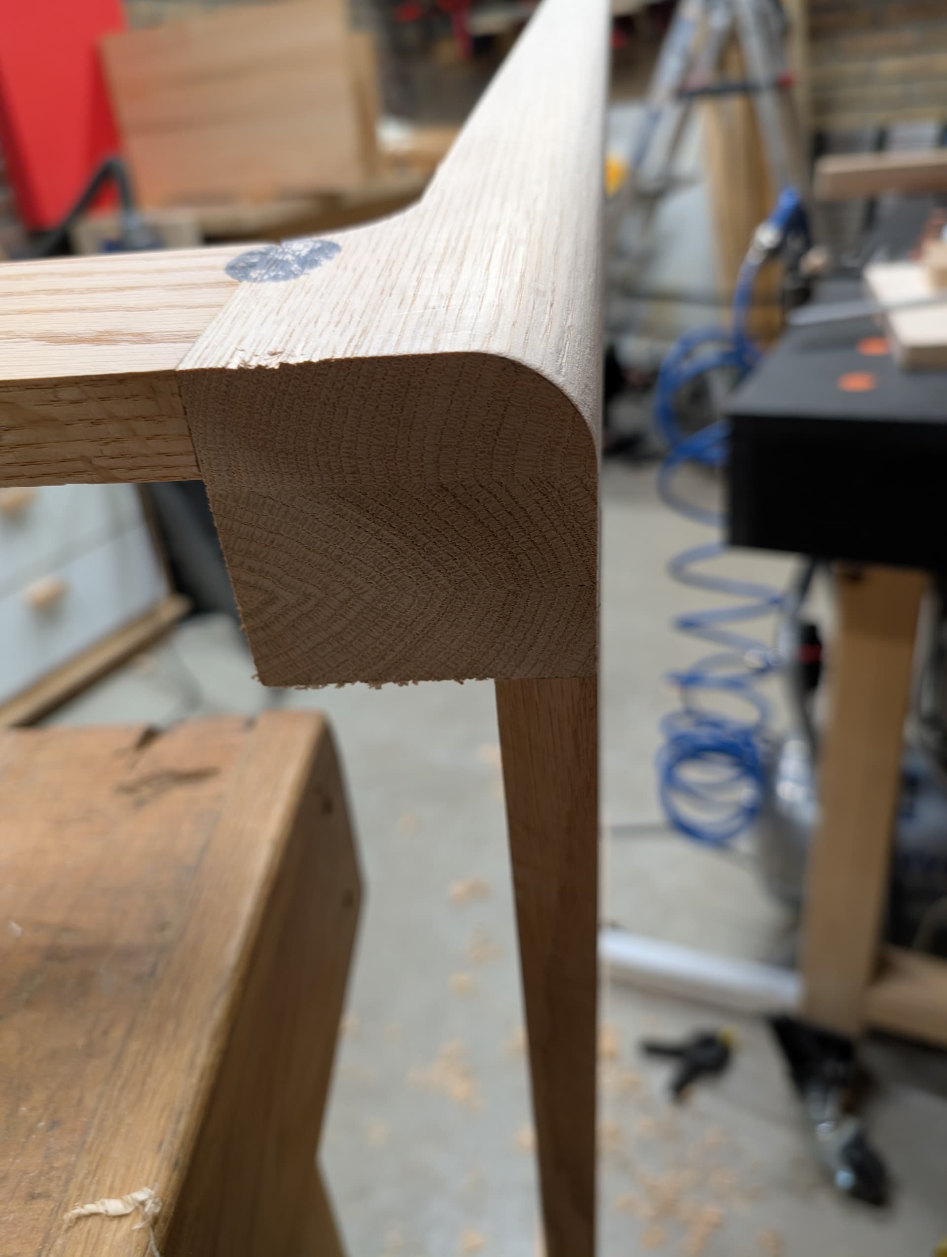

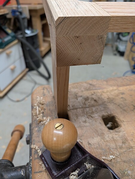

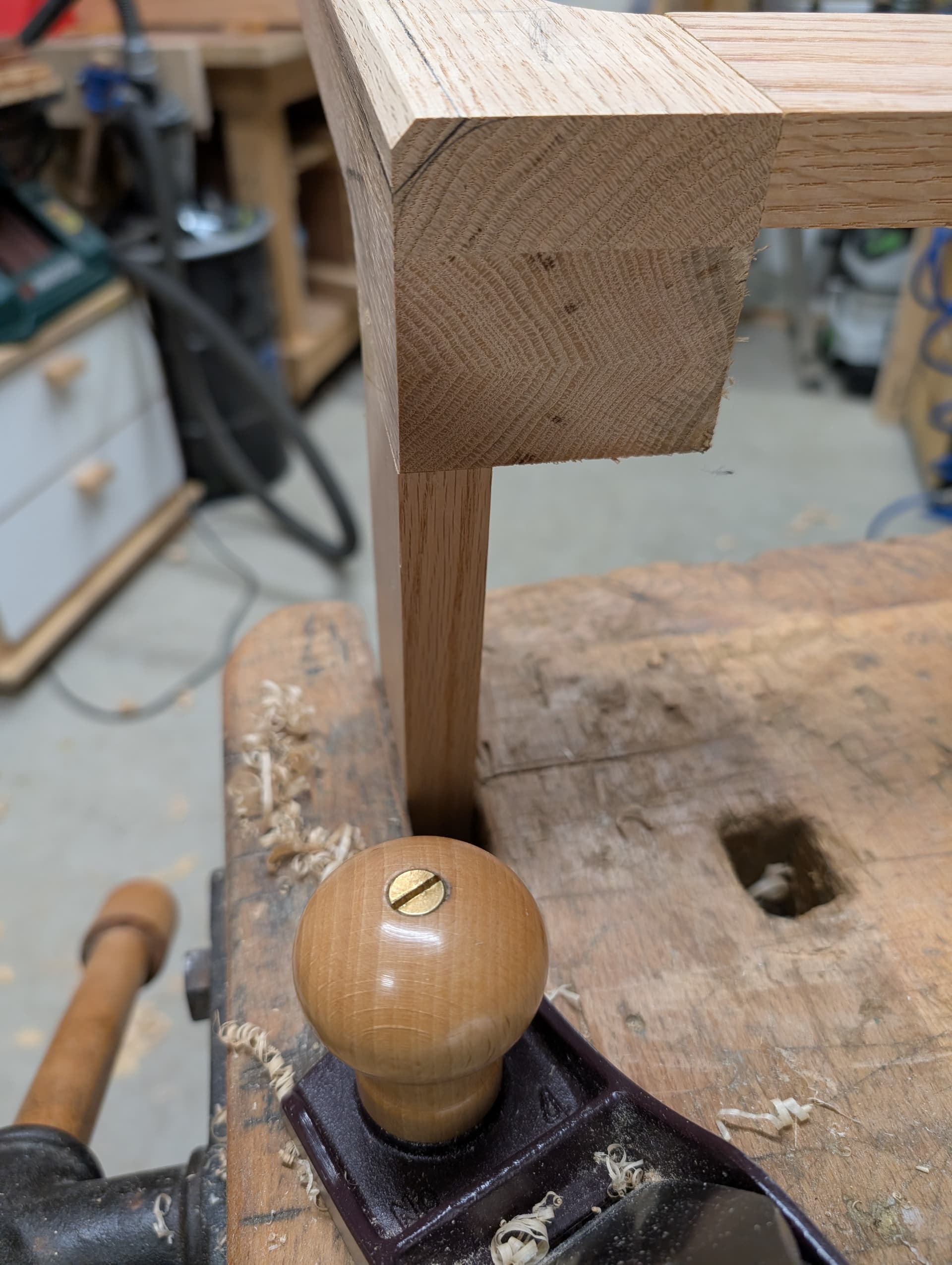

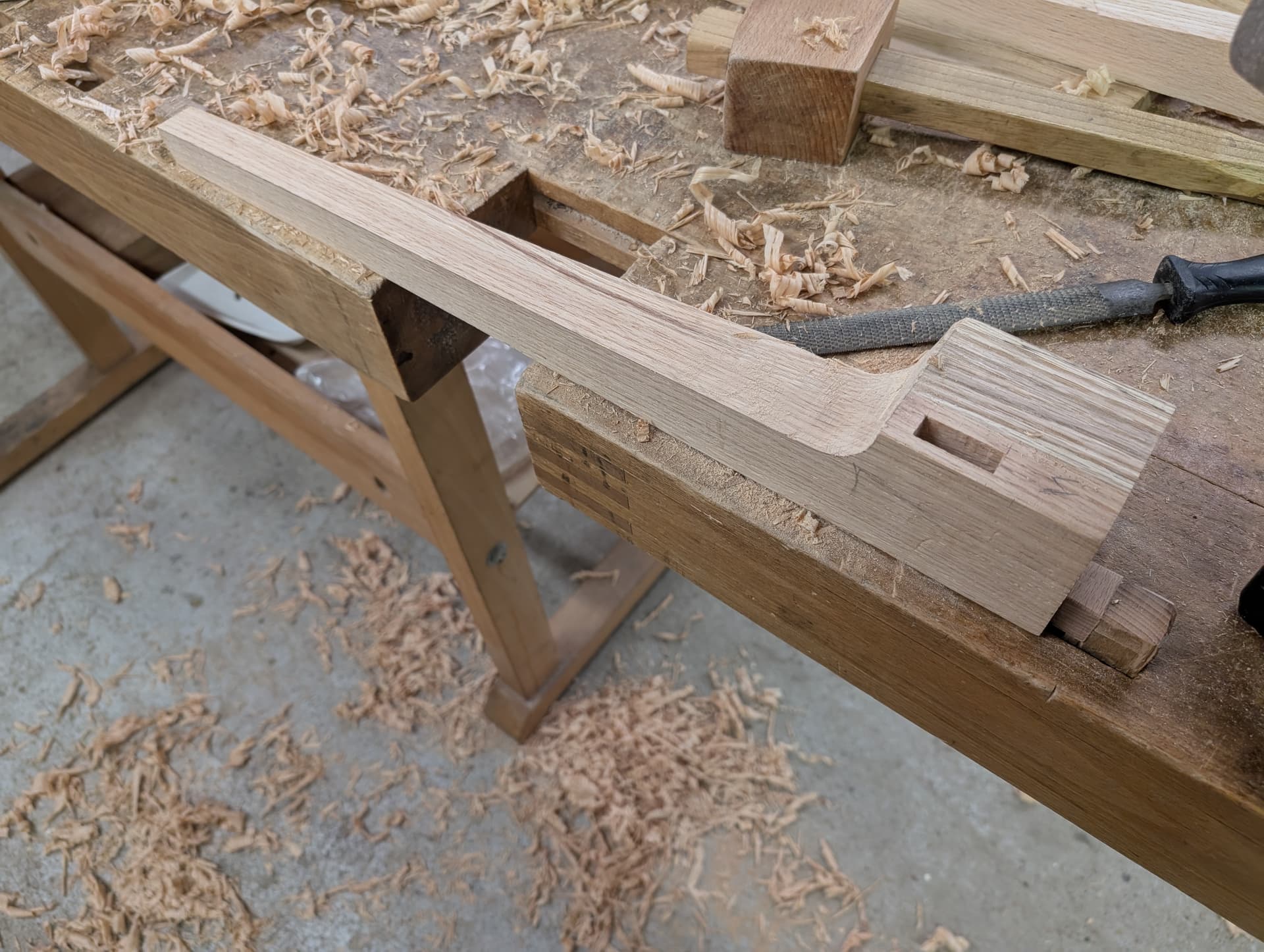

Despues de esto, serrar la parte superior y luego dar forma a las curvas exteriores de las patas. Esta parte la hice toda con cepillo, marcando las lineas primero y luego cepillando hasta llegar a ellas como podeis ver aqui:

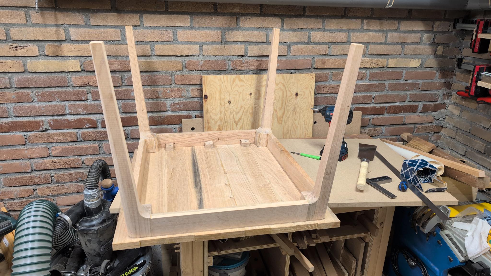

El siguiente paso fue hacer la tapa, un panel “sin mas”, serrado mas o menos a medida primero y luego acabado el detalle y las curvas de las esquinas con cepillo.
Para fijar la tapa al bastidor use “botones”, que se pueden ver en esta foto:

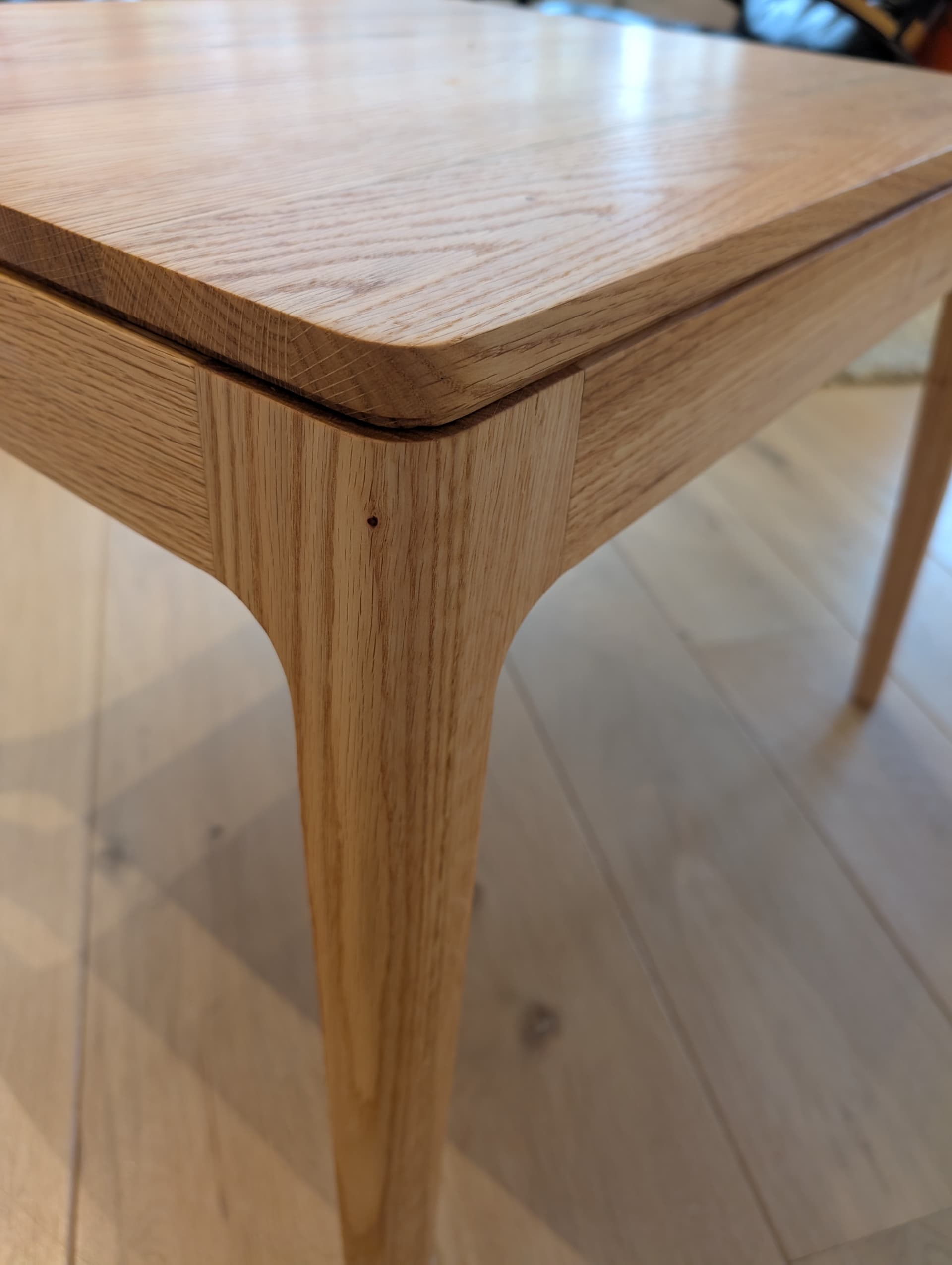

Y por ultimo quedaba hacer la ranura de la parte de abajo de la tapa. De esto no tengo foto pero lo hice con un cepillo veritas (creo que “Skew Rabbet Plane”) y las curvas simplemente con el formon.
Luego ya aplicar el acabado et voila, el resultado el que teneis al principio.
La verdad es que bastante satisfecho. No tenia muy claro como hacer para que las patas saliesen “splayed” en ambas direcciones, pero al final simplemente era hacer la linea de las espigas a 2-3 grados respecto a la perpendicular y poco mas.
Una cosa que me dio bastante dolor de cabeza fue aplanar el bastidor para que la union con la tapa fuese “seamless”.
Ya habia decidido hacer la ranura de antemano para que siempre hubiese una linea y no afectase demasiado la expansion o contraccion del panel de la tapa, asi que al final eso lo oculta tambien y no hace falta que este perfecto.

Muy guapa la mesa!! Muy bien esas patas!! Yo quiza le hubiese puesto algun “boton” como les llamas en las otras dos barras. Puede que a la larga la tapa tienda a levantarse un poco por esos dos lados. Pero por decir algo… el resto me parece todo de diez!!

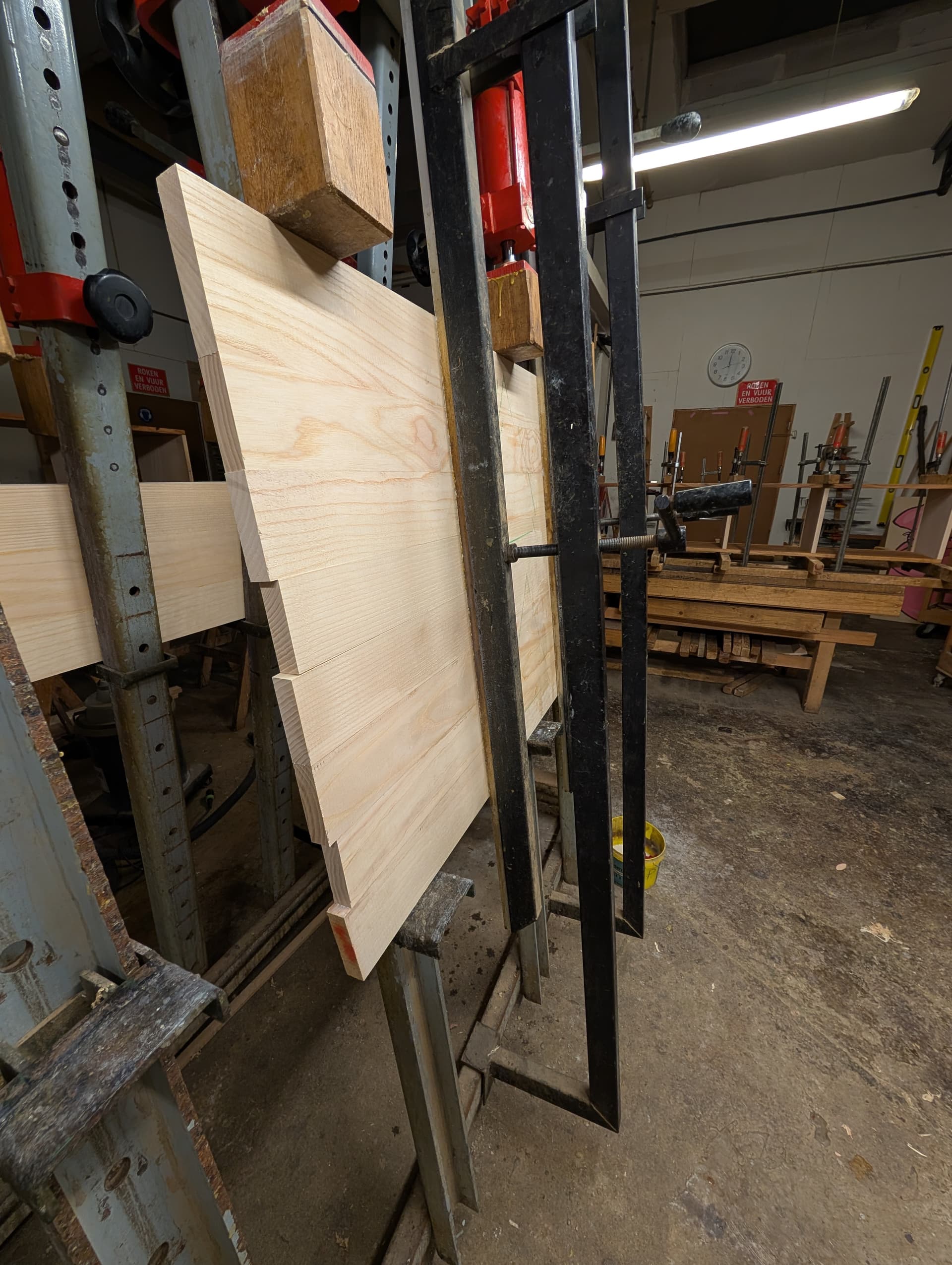

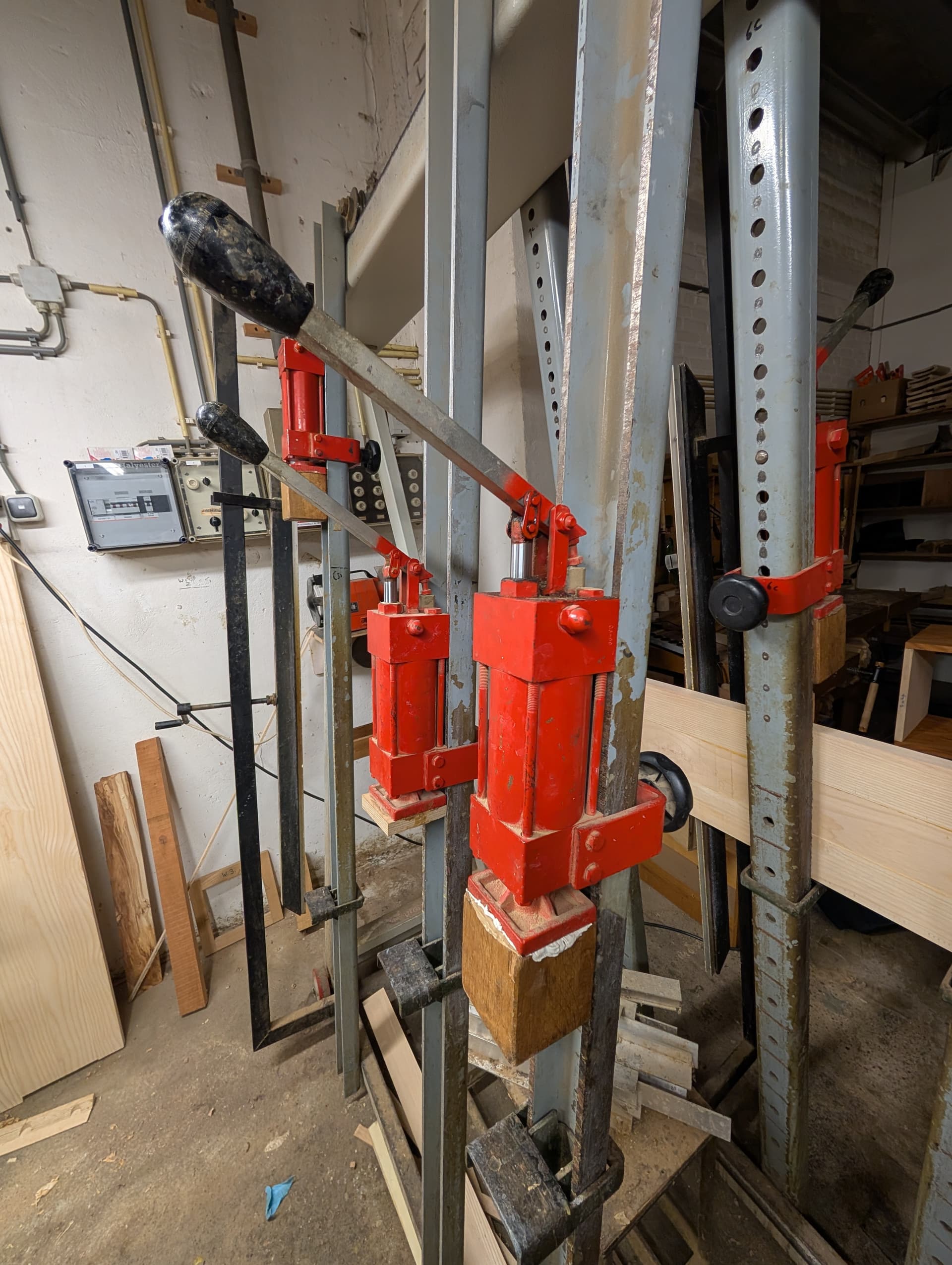

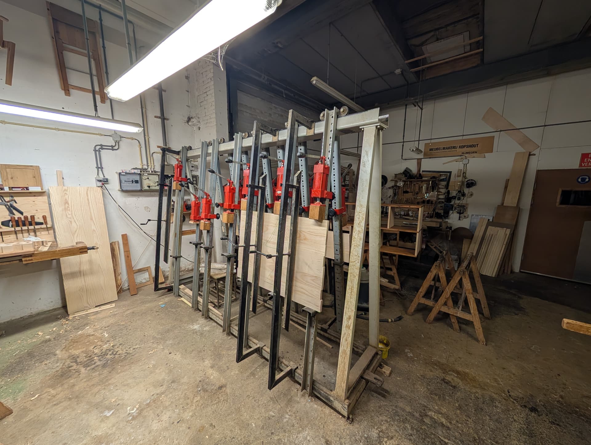

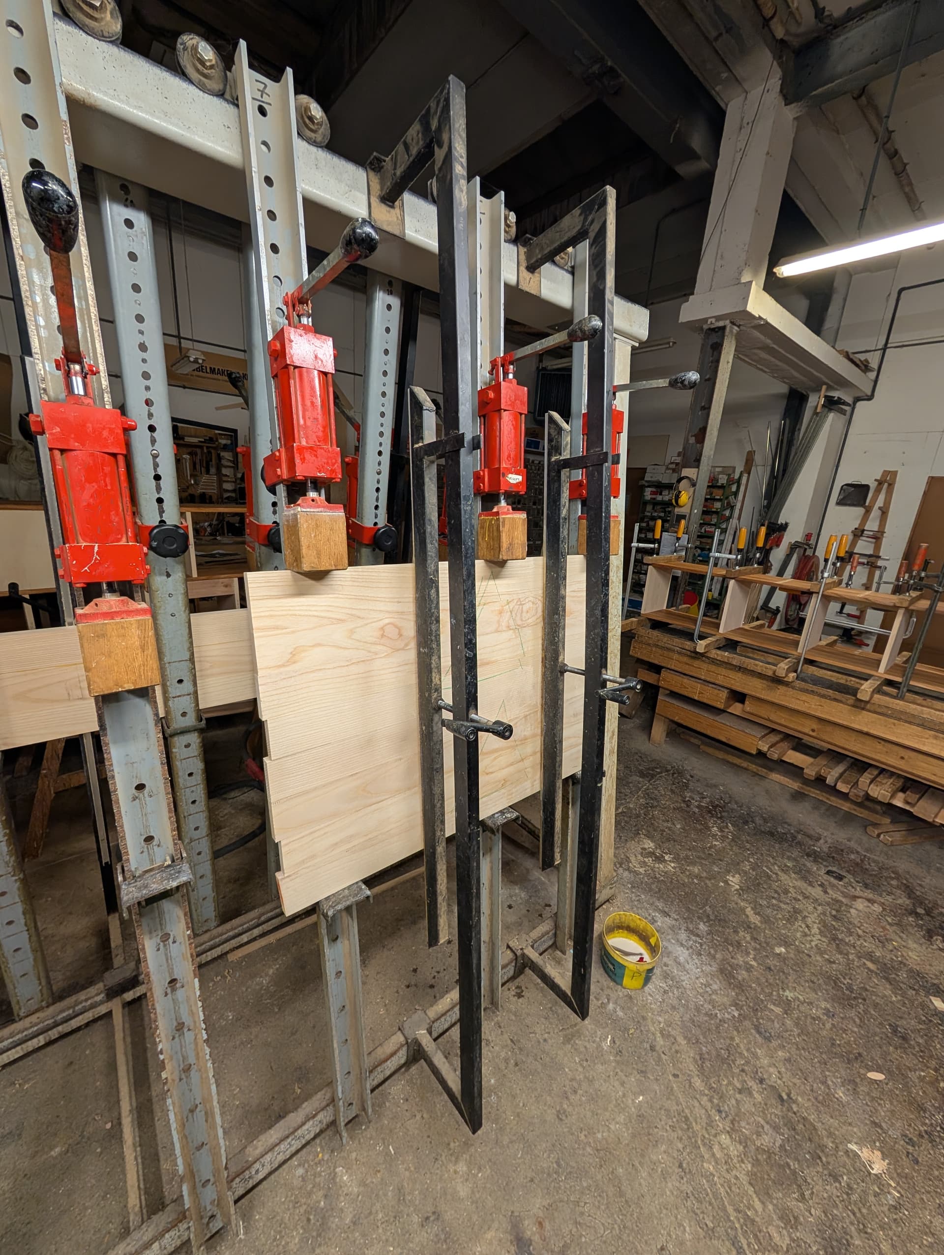

Buen trabajo! He visto que tienes sargentos para encolar vertical puedes enseñar lo
Porfavor.?

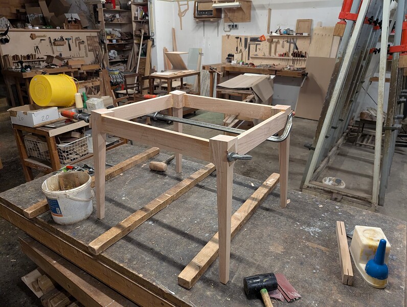

Te refieres al que hay en la foto en segundo plano donde está el bastidor encolado encima de la mesa? Si es ese, es del taller donde voy al curso, les puedo pedir hacer una foto si quieres.
Hay que tener en cuenta que no es un cursillo de unos días o así. El formato es prácticamente libre, hacen dos “trimestres” por año con 16 sesiones de 3h cada uno. Empiezas haciendo ensambles básicos , a media madera, horquilla, caja y espiga, “box joints”, dovetails etc . De cada tipo haces 3 o 4 variantes y luego un trabajo final (pequeños marcos, puertas y cajitas).
Una vez acabas con eso, si decides seguir ya es hacer tus propios diseños y tienes al maestro para las dudas que te vayan saliendo y te ayude en operaciones más delicadas o de vez en cuando te haga alguna operación con máquinas que no nos dejan usar por seguridad y normativa de riesgos (cepillo, escuadradora, regrueso).
Al final llega un punto q es más tener un tiempo dedicado al taller y el apoyo de alguien con experiencia para lo que te haga falta.
Si puedes hacer una foto sería buenísimo
Bello trabajo , una linea suave con madera clara , espectacular. Gracias por mostrar el avance de la hechura
Aquí tienes unas fotos que hice durante la sesión de ayer. Los paneles que se ven ahí son para un par de mesitas de noche que acabo de empezar.
El modelo es STH-D de Stromab, fabricado en 1999 según una plaquita que tiene puesta. Esto sería la versión actual: STH/D sp - Stromab
