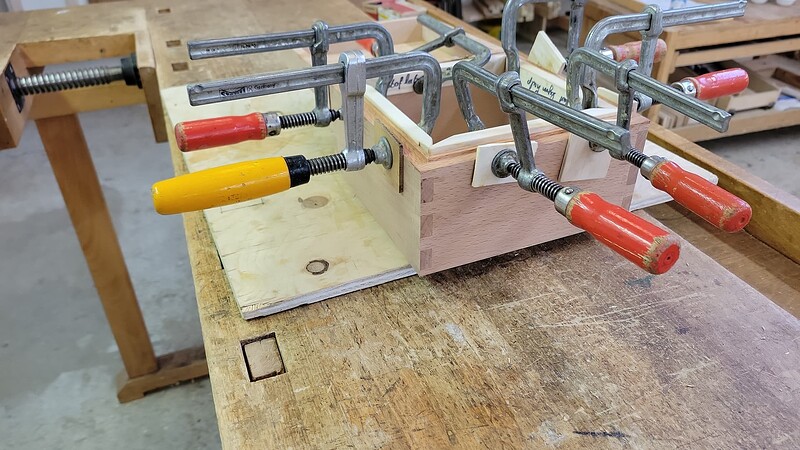

Seguidamente encolar las 4 partes, comprobando que esté a escuadra con el típico método de medir las diagonales, y ajustando las prensas hasta quedar satisfechos con la escuadría.

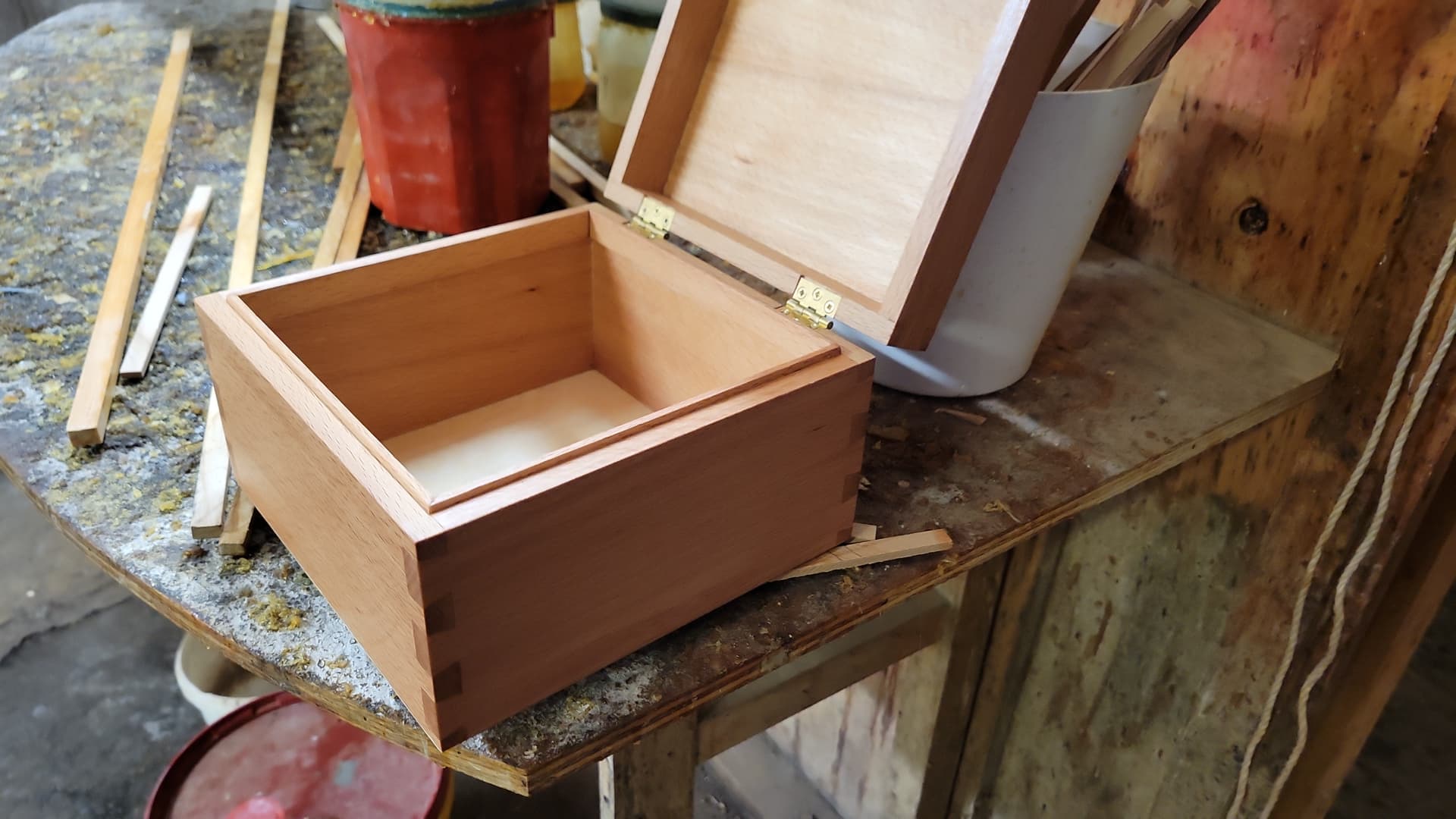

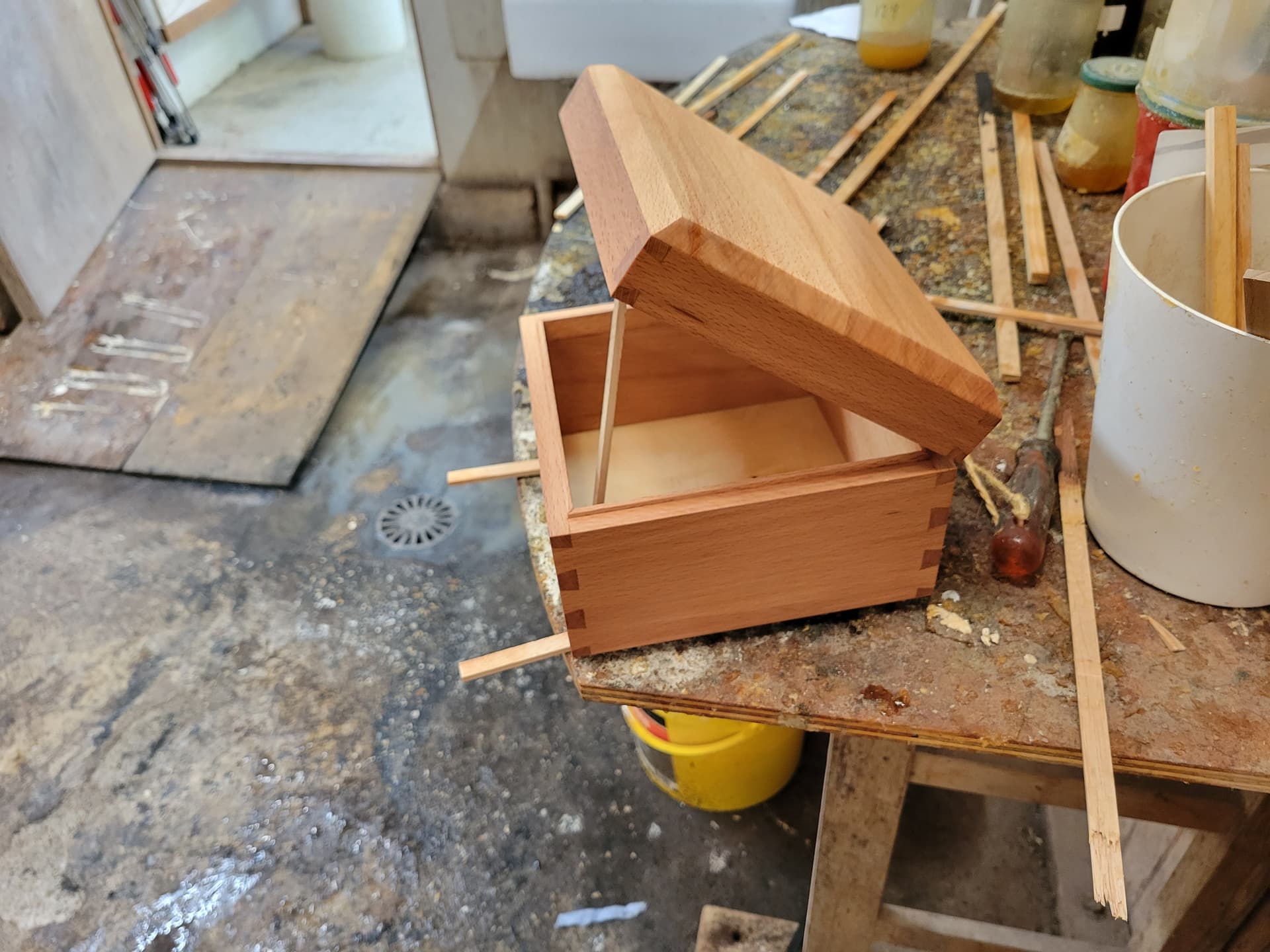

El siguiente paso es encolar unos listoncitos a inglete dentro de la caja, que servirán como borde (entiendo que protegen del polvo también). El inglete está cortado con “shooting board” a 45 grados, aquí tenéis el encolado con unas piezas de apoyo dentro cortadas en ángulo también:

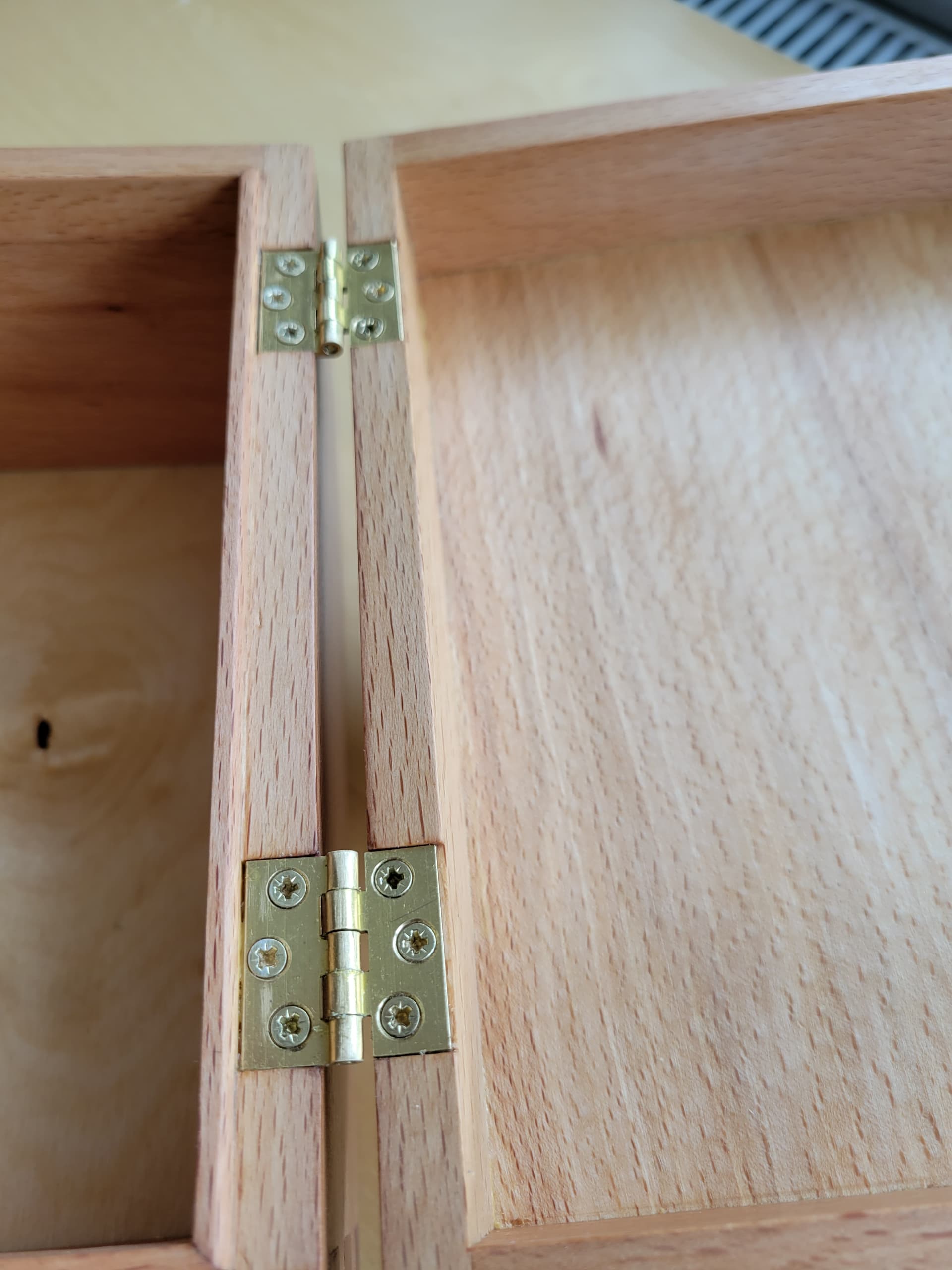

Después de esto, montaje de las bisagras, marcadas con cuchillo y cortadas a formón. En este paso me equivoqué y lo que había marcado como parte frontal de la caja pasó a ser la parte de atrás :sweat_smile:
Aquí tenéis una foto de las bisagras en el producto final:

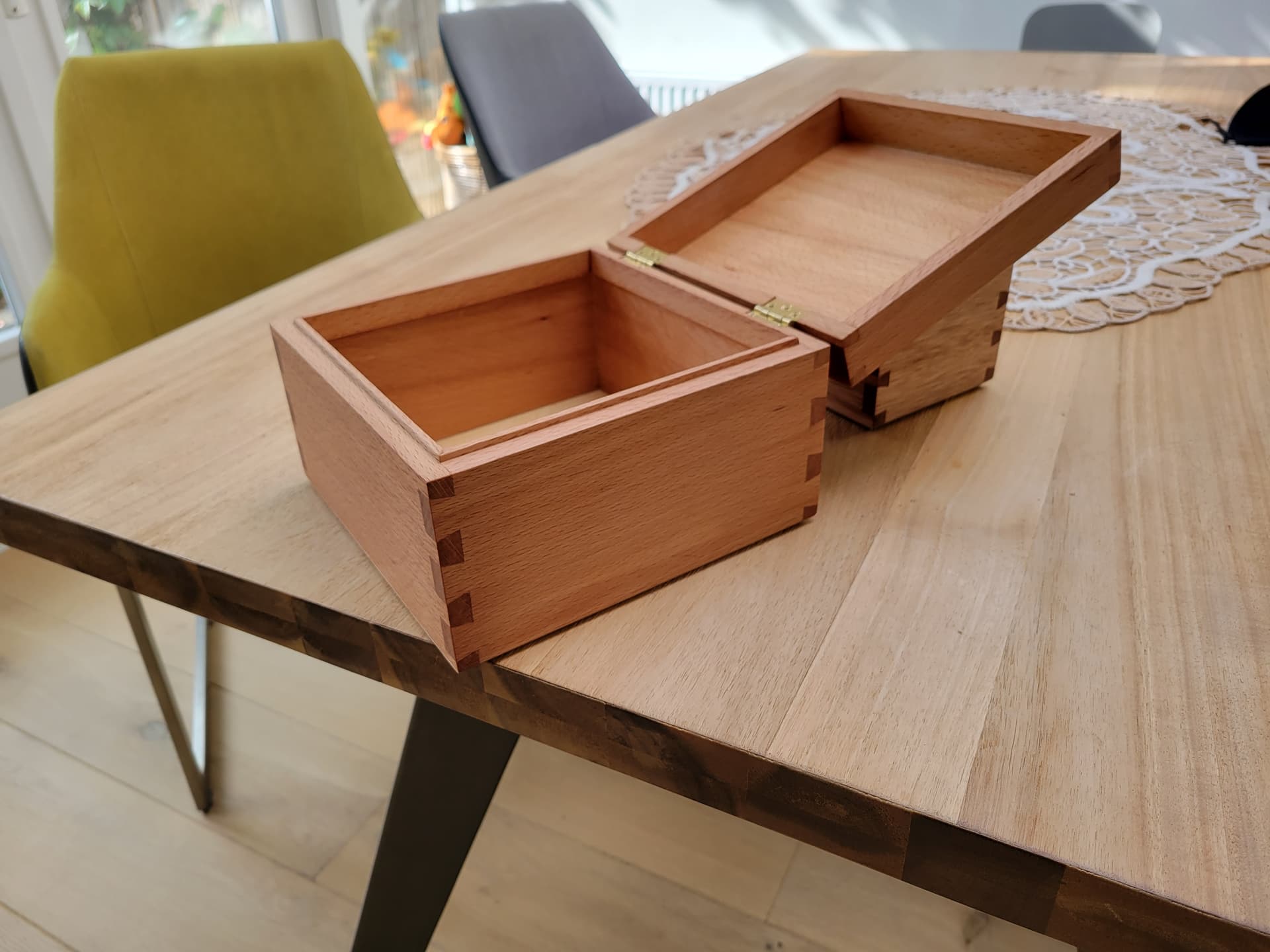

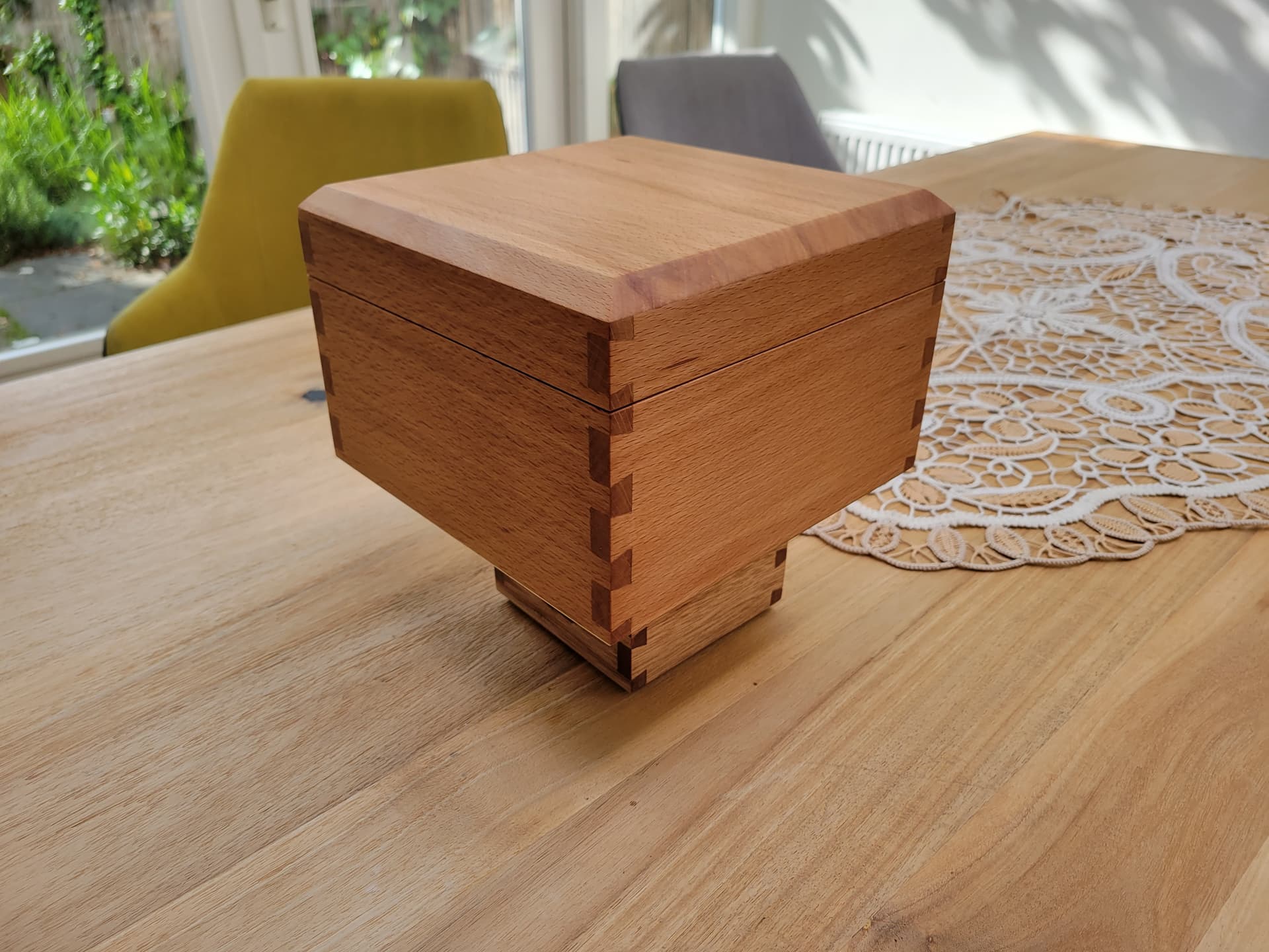

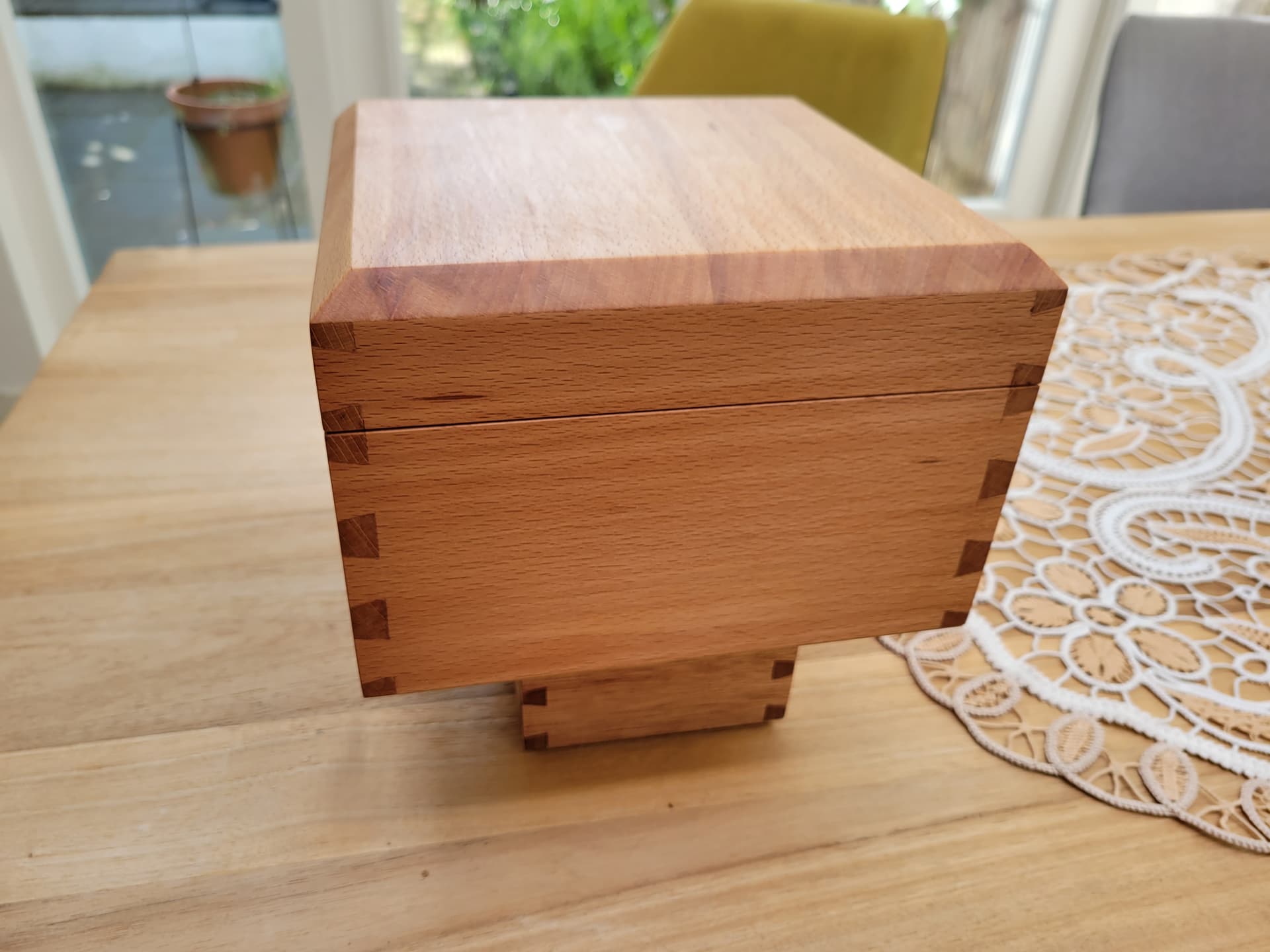

El resultado ya lo visteis en el otro post, pero os dejo aquí otra vez fotos de la caja ya en casa (apoyada sobre otra cajita para posavasos estilo Pieter Millard que tambien hice para practicar las colas de milano con mis herramientas en lugar de las del curso :slight_smile: ):

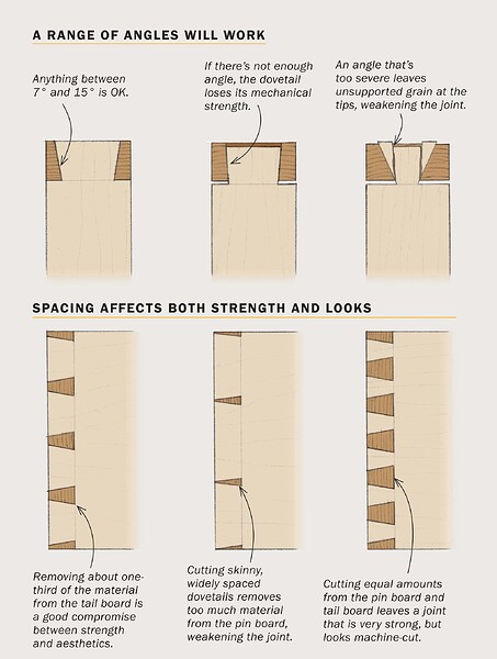

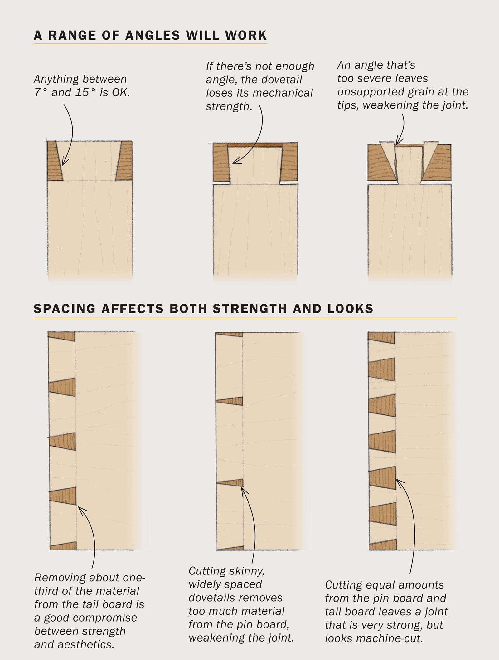

Muy chula la caja y muy detallada la explicación, por cierto una duda que tengo, existe algún tipo de fórmula para trazar las colas o simplemente se trazan teniendo en cuenta que queden estéticamente bien???

Respecto a esta pregunta de @Manolo_L :
Pues no soy experto en la materia, pero entiendo que no hay normas estrictas en cuanto a tamaño y distribución. Sí que hay que tener en cuenta que el ángulo no sea ni demasiado “recto” ni demasiado “oblicuo”. Lo típico parece ser 1:6 (~9 grados) y 1:8 (~7 grados), dependiendo de la madera que uses.
En esta caja los hice 1:6, aunque creo que suelen decir que 1:6 es para maderas blandas…
Esta imagen por ejemplo (de fine woodworking) explica un poco esas cosas:
Por otra parte hay un blog post y video de Paul Sellers donde viene a decir que es mayormente una cuestión estética (aunque no lo he leído entero, solo en diagonal).
Este vídeo de Sellers es interesante en cuanto a cuántas colas poner según el ancho de tabla:
