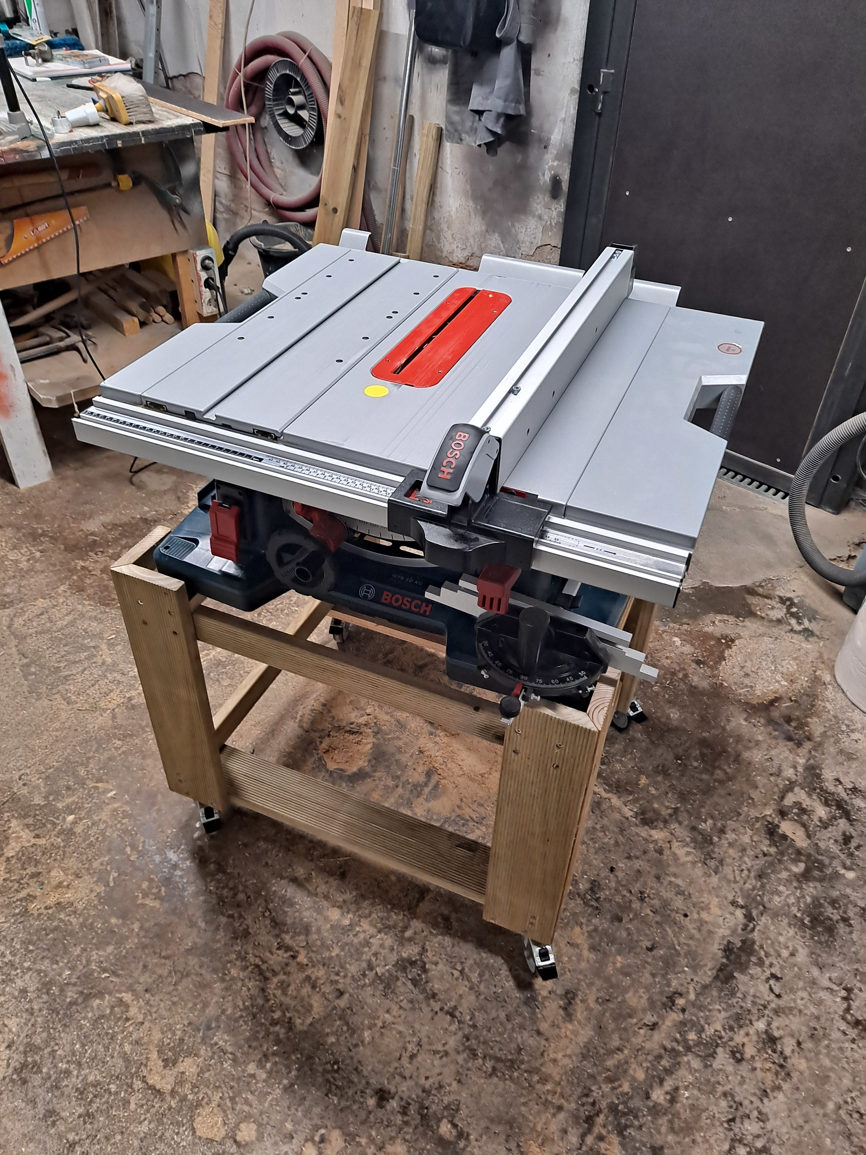

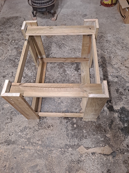

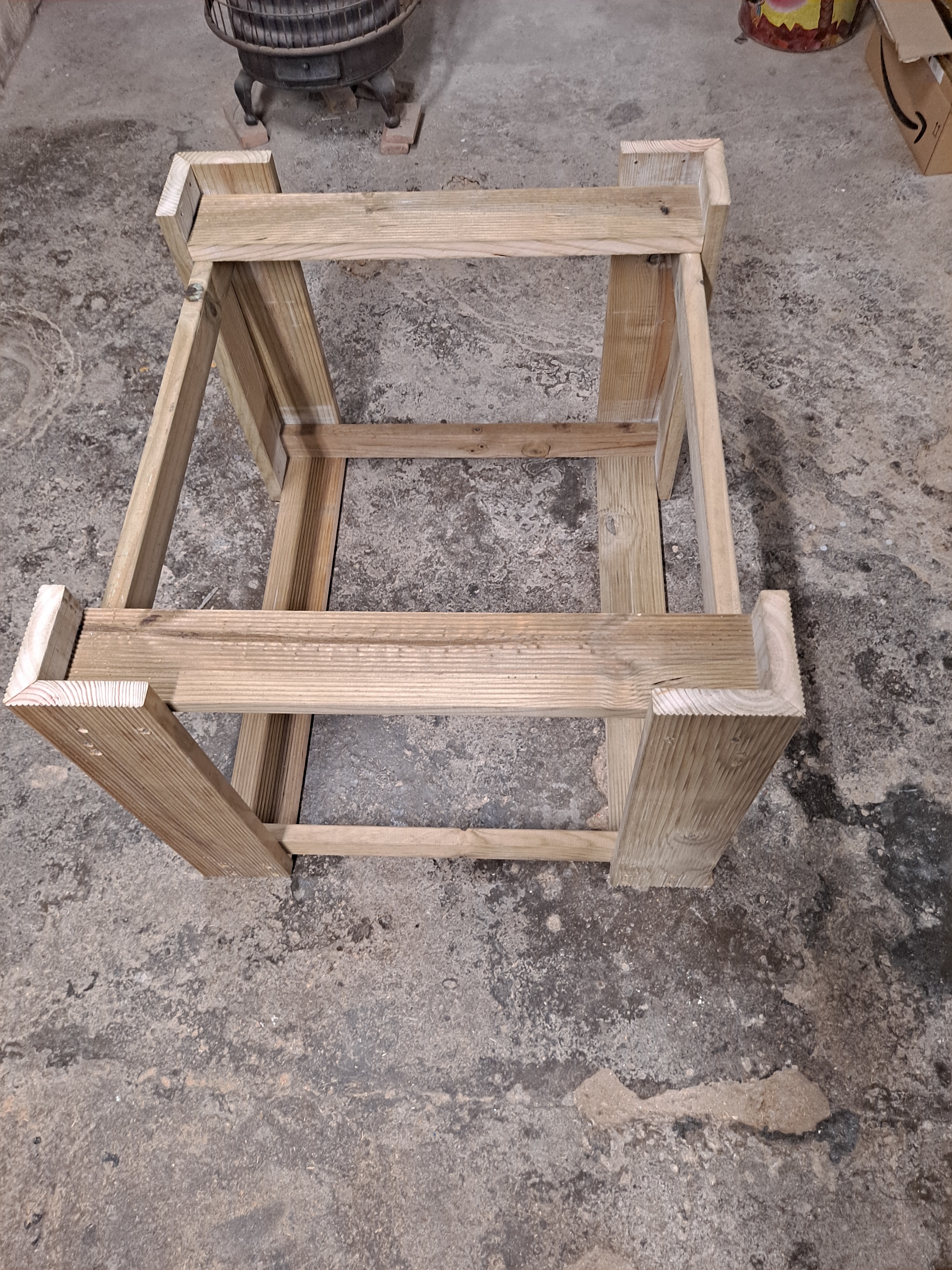

Esta semana he improvisado una mesa para la sierra. Utilicé 4 tablones que tenía de pino tratado para tarimas exteriores, 120x24x2500.
La hice para salir del paso en plan rápido para arreglarme hasta que pueda hacer la definitiva que estoy madurando y creo qué esta me está gustando demasiado, no se yo…

Solida se ve desde luego. También esta el peligro de las cosas provisionales que se conviertan en duraderas…

Sí que quedó sólida. La verdad, la hice con lo que tenía, más que nada por consumir esas tablas que sobraron de otra cosa y me estorbaban.
Tenía mucha madera vieja (y mala, era de embalajes) pero la estoy quemando toda por un problema de carcoma. Solamente conservé estas tablas pq son tratadas con sulfatos de cobre, super toxicas, y sé que los bichos no pudieron entrarles (aún así se llevarán una buena ducha de Xylacel, por si me equivoco ). El resto, a la estufa, este invierno no gasté en leña. Cuando pase la primavera y constate que no salen los bichillos, volveré a meter maderas buenas .
Volviendo a la mesa,muy chula…
Veo que las esquinas las has hecho incluso a inglete bien ajustadas, mucho detalle hay…

Muchas gracias Pennan, lo tendré en cuenta, la seguridad nunca está de más. En realidad es menos grave porque es estufa, aunque le llame chimenea, y no se escapa tanto humo al interior cómo en una de éstas.
En cuanto a los ingletes, con una sierra de mesa como ésta, recién estrenada, no me pude resistir aunque la intención fuera de algo rápido y provisional para salir del paso.

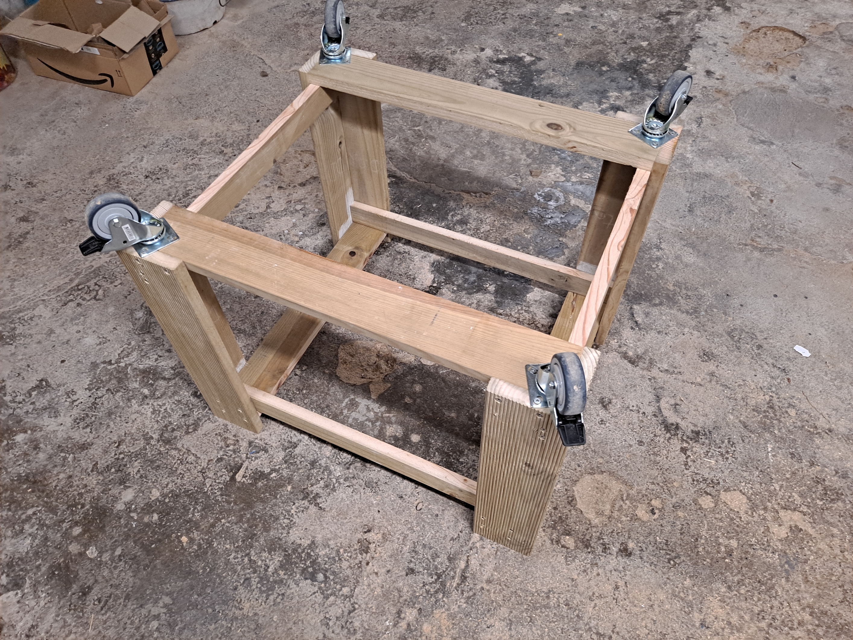

Mis planes a medio plazo es hacer un banco de trabajo, una mesa para sierra, otra para ingletadora, una cajonera o dos y otra mesa para un taladro de columna que aún no tengo. Todas con ruedas, dimensionadas para enrasar superfices de trabajo, y con anclajes laterales de forma modular para agruparlas entre sí según necesidades. En deshuso quiero poder mandar a cada una a su rincón para ganar espacio.

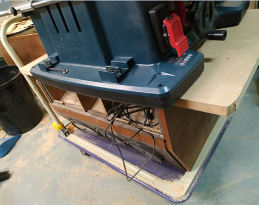

Pues ha quedado bien! Yo compré la misma sierra en octubre, la saqué de la caja en Navidad y la puse aquí:
Un carro que me compré para una mudanza, encima una caja de madera que es un proyector ochentero, encima un trozo de tablero DM de 20mm y encima la sierra
Cuando acabe una cosa que estoy haciendo lo primero será hacer la mesa y la voy a hacer en un estilo muy similar al que has hecho tú. Estuve mirando vídeos donde salían algunos muy chulos, con espacio de trabajo y superficie para apoyar para poder cortar tableros, pero la realidad es que no tengo sitio, así que en mi caso algo de un diseño similar al tuyo es lo más apropiado. Yo pensaba hacerla que la máquina apoyase en un tablero que tuviese un hueco para que el serrín cayese a un cajón donde lo recogería, pero como lo has puesto apoyando en unas tablas horizontales me parece mejor solución.

Yo es que he descubierto que me da menos guerra que se caiga al suelo y barrerlo, que andar con cajones, además como tenía prisas, esto era super rápido.
Además en esta máquina flipé con la efectividad de la aspiradora, diría que se lleva más del 80% del serrín.
Ah, otra cosa, de vez en cuando hay que abrir la tapa inferior de la máquina y limpiar, y de esta forma lo puedo hacer en la mesa sin levantar la máquina que pesa un p…o riñón.
Pues no tengo ni idea de si hay una fórmula o una altura normalizada. Yo he hecho varias pruebas y he llegado al compromiso de 940mm dsd el suelo. Y lo voy a aplicar a sierra, ingletadora, banco y taladro de columna, para que combinen entre ellos y se complementen para manejar piezas grandes.
