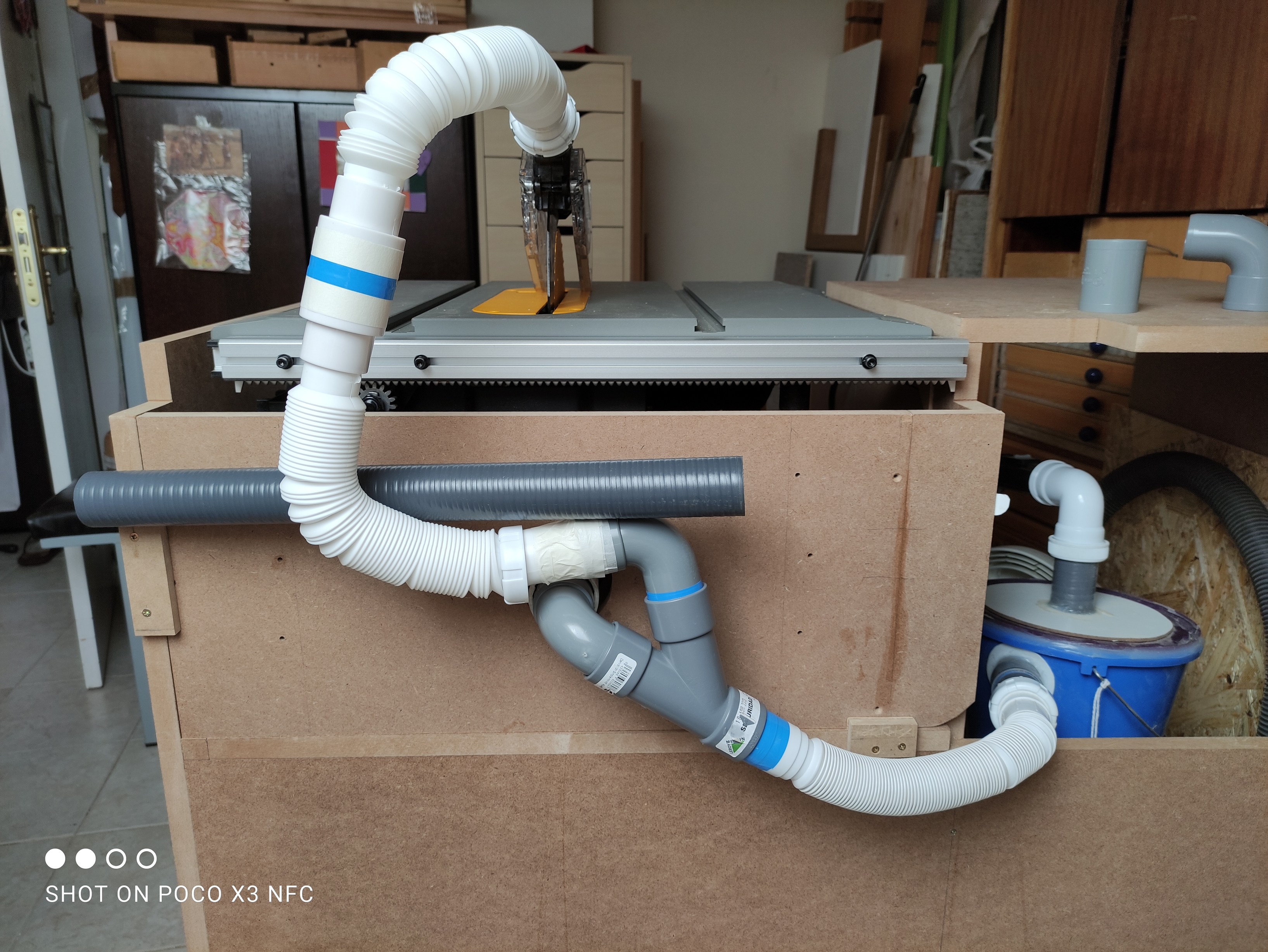

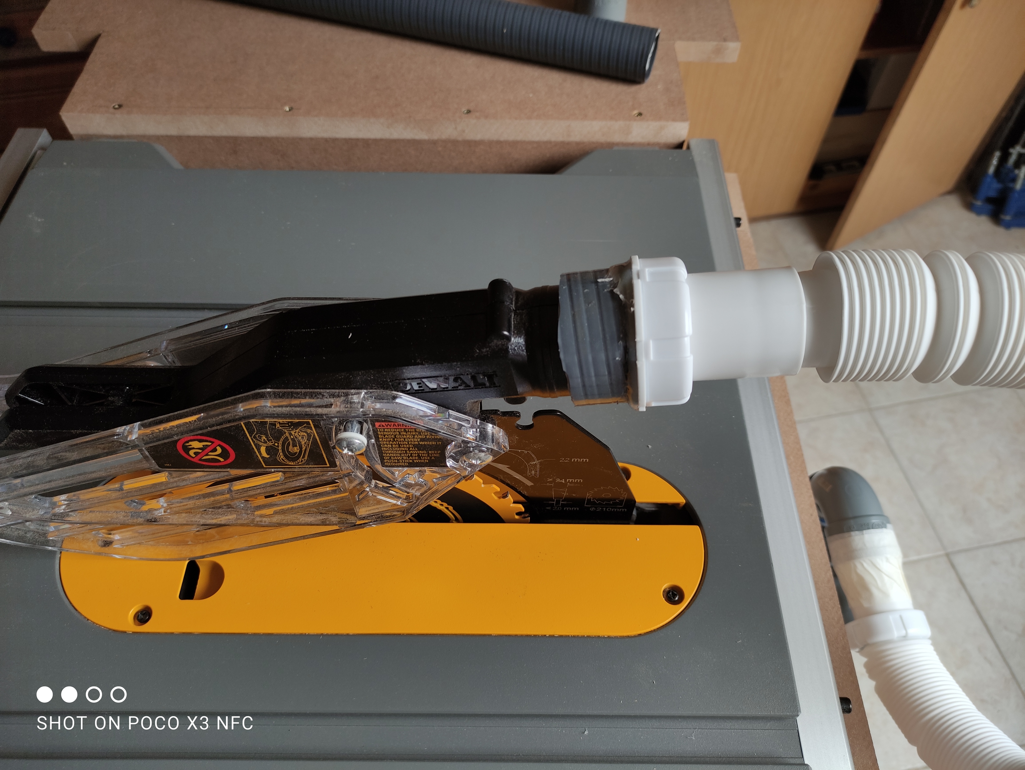

@Pepet, cuando hice la otra prueba me preguntaste, esta mañana he probado “con apaños por probar” a conectar las dos salidas. No se si sera por falta de potencia en la aspiradora o por la precaria instalación, pero por la parte arriba seguía saliendo serrín, quizá menos pero sale. Por cierto,el corrugado si lo estiras completos suena, si lo dejas a medias no suena nada.
Retiro lo dicho. Antes solo hice un corte poniendo la mano delante para notar el serrín que me lanzaba a la mano, ahora he hecho unos cuantos cortes y seguidamente sin la aspiración superior, se nota bastante.
