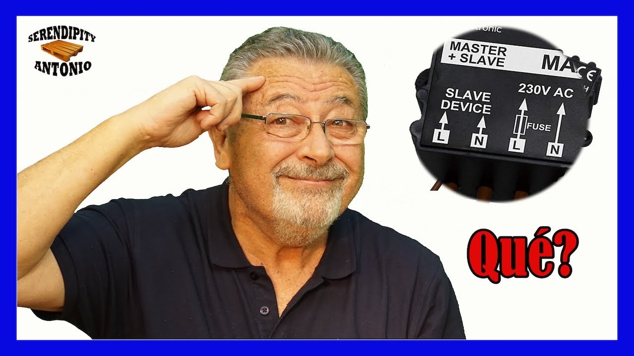

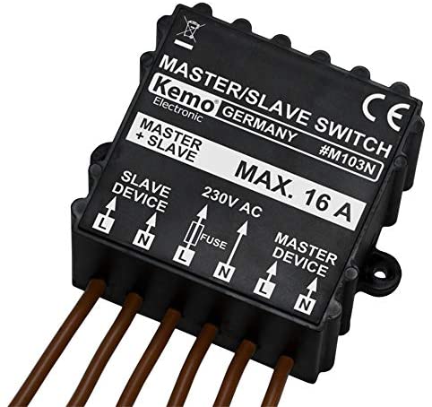

Yo para ese fin os recomiendo esto:
Yo lo tengo montado para activar el aspirador de saco, para el cepillo regrueso, la sierra de cinta y la lijadora de banda estacionaria, y funciona de maravilla.
Es lo suyo
Y cuesta más o menos lo mismo.
No os fiéis del título, no es un regulador de intensidad. No sé quién (o qué) hace las traducciones de los productos de Amazon.
Lo vi también, pero la verdad es que soy, entre otras cosas, un negado para temas eléctricos, y no me hubiera aclarado a montarlo.
Te indica el esquema, es sencillo.
