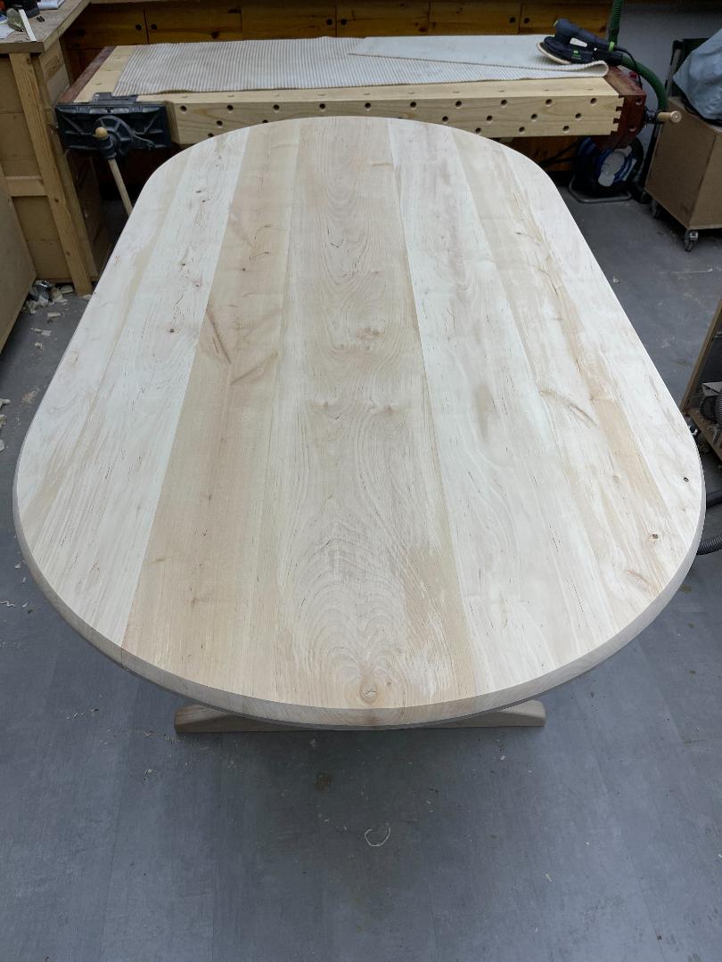

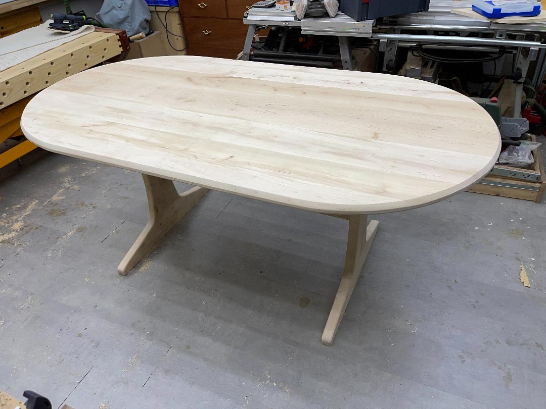

Llevo un tiempo un poco inactivo en el foro porque como ya he comentado en otras ocasiones, tengo un puntito obsesivo :relaxed: y me he estado dedicando a otro hobby. Sin embargo, hace un par de semanas mi hermano me dijo que su mujer le había pedido que comprara un tablero de pino para poner encima de una estructura metálica que tenía por ahí, con la finalidad de tener una mesa grande para las celebraciones navideñas en la casa de su ciudad natal. También le pidió a que redondeara los dos extremos.
Después de hablarlo con mi hermano, le propuse que en lugar de comprar un tablero alistonado de pino, que tendréis que perdonarme pero mucho de lo que se puede comprar en grandes superficies debería suponer pena de cárcel para el vendedor… le propuse que comprara unos tablones de abedul, que es una madera barata y para mi gusto más apropiada para una mesa por su superior dureza comparada con el pino.
Dicho y hecho, compró unos tablones de 52mm de grueso, bastante feos y con mucho desperdicio, pero aprovechables para hacer el sobre. Pusimos manos a la obra e hicimos el sobre.
Mi hermano envió una foto a mi cuñada con el avance del sobre, y ella pensó que bien merecía unas patas adecuadas, y se puso a buscar alternativas a la venta.

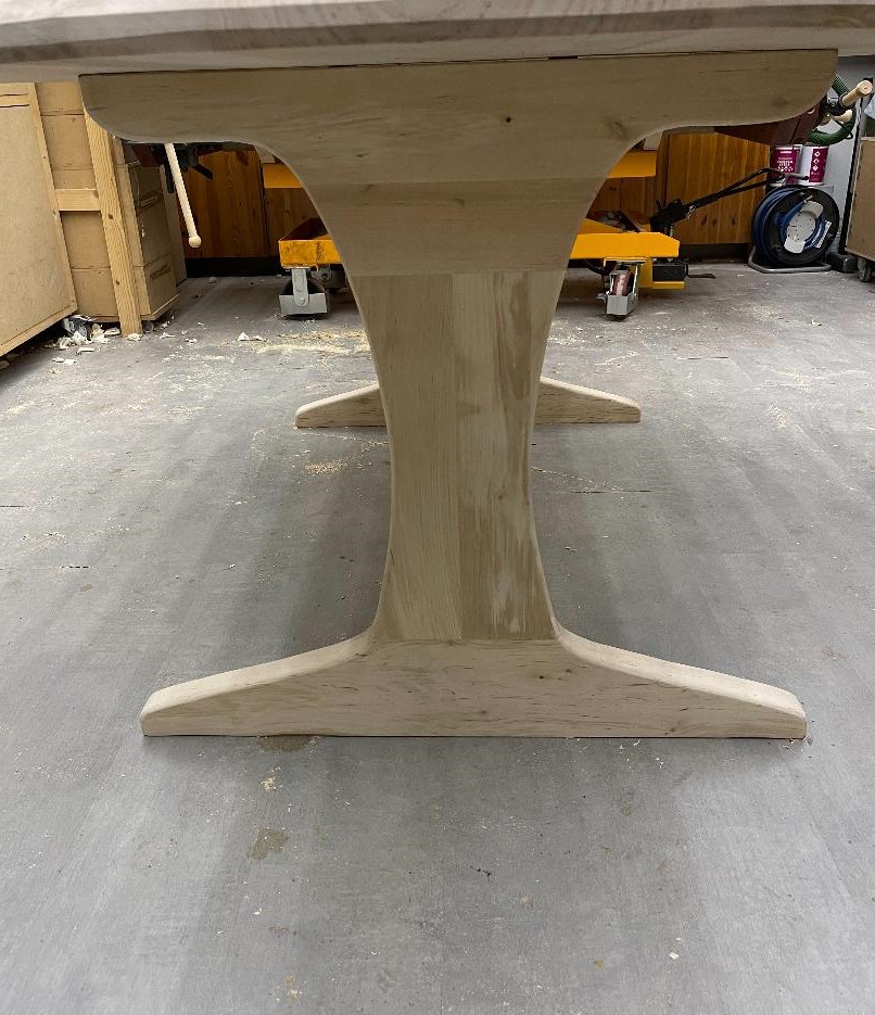

Con un montón de puntas y retales de los tablones, se me ocurrió hacer unas patas al estilo “trestle table” que entiendo que se traduce por mesa de caballete, pero si alguien puede proporcionar un nombre más adecuado en nuestro rico idioma se lo agradecería.
Las patas, travesaño y jabalcones están hechas y diseñadas con el fin de aprovechar los restos que quedaron. De hecho las llamamos las “patas de leña”, pero finalmente la madera ha dado de sí suficientemente.
La mesa tiene unas dimensiones de 1900mm por 1000mm, con un sobre de 32mm de grosor. Las patas son de 42mm de grosor.
El coste de la madera ha sido de 130€, con el abedul a 650€ metro cúbico más IVA. Aparte se ha comprado un tablero de contrachapado fino para hacer una plantilla de media pata. No llega a ocho euros. El resto (galletas, dominos, cola) ya había en el taller.
El barnizado lo hará mi cuñada con un barniz satinado incoloro al agua.

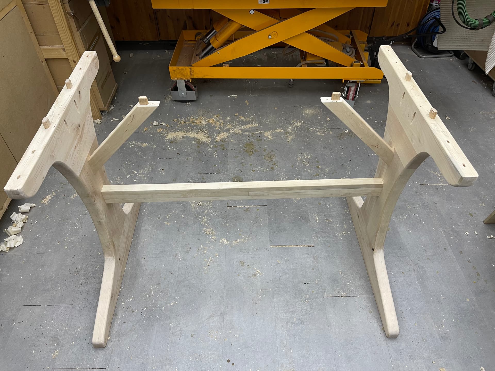

Tengo muy poca cosa, pero tengo una foto de la estructura:
Tiene los domino de referencia, con las mortajas que van en el sobre desde las patas más amplias para permitir la dilatación del sobre. Irá cogido con tornillos, con sus agujeros rasgados por el mismo motivo.
Las tablas del sobre van unidas con cola y unas galletas para ayudar a que queden planas.
Las piezas de las patas están unidas entre sí con dominós de 14mm por 140mm. Esperemos que las contracciones y dilataciones no den problemas en las uniones entre testas y lados.

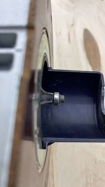

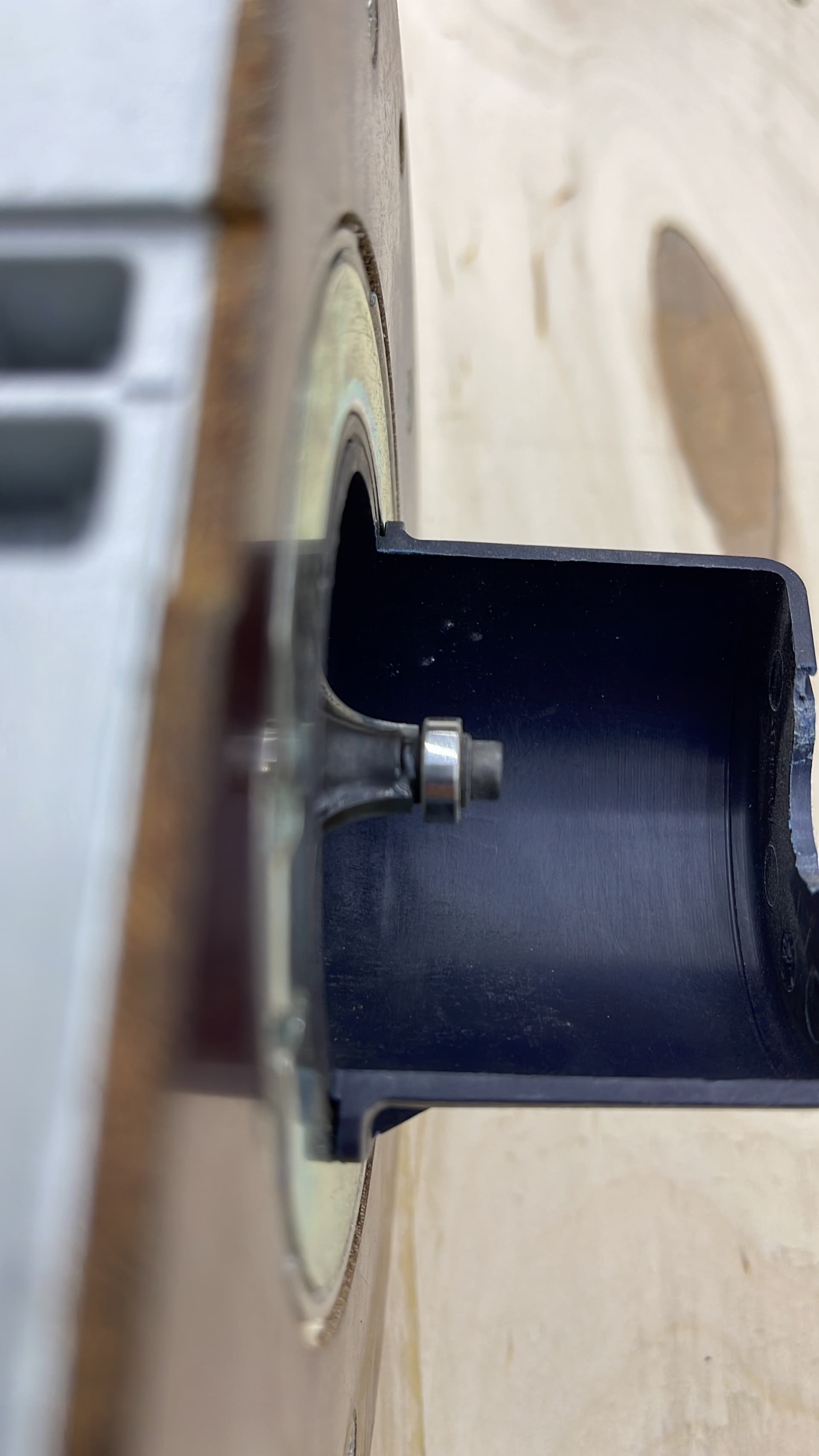

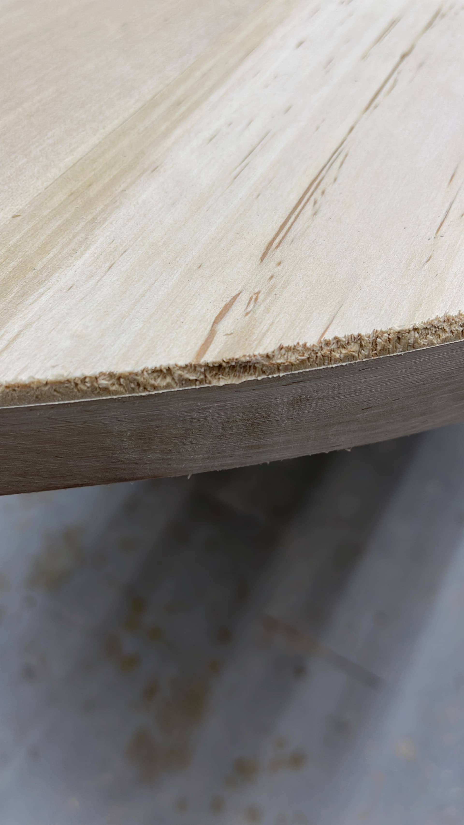

El chaflán iba a ser un redondeado que iba a hacer con fresadora, pero después de hacer una prueba con la fresa comiendo muy poquito, el repelo fue horrible, así que lo hice a bastrén, cepillo y una lijadita final.

Espectacular la mesa! A mi me ha encantado. La fresa es raro que haya dejado todo ese repelo no? Vamos, es que no te ha cortado nada, te lo ha comido a bocados… Será la fresa que está sin afilar ???

Eso es raro.
Haría una prueba en otra madera o a otra velocidad, para descartar el afilado esta fresa, que no se ve muy brillante en la foto.

Con respecto al repelo, la fresa está bastante bien aún. Se ha usado en contadas ocasiones y de hecho las “patas de leña” están redondeadas con la misma fresa. En el abedul he visto otros puntos donde el fresado hace auténticos destrozos, pues al menos mis tablones tienen las fibras de cualquier manera, nada rectas. En el caso del sobre, el punto que muestro ya me temía que podía tener repelo, pues la fresa fuerza las fibras “hacia fuera”, es decir, justo donde no tienen soporte de otras fibras, al ir disminuyendo la longitud de la fibra al seguir la curva. Lo que no me esperaba es que fuera a tener un repelo tan horrible.
