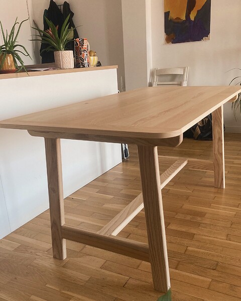

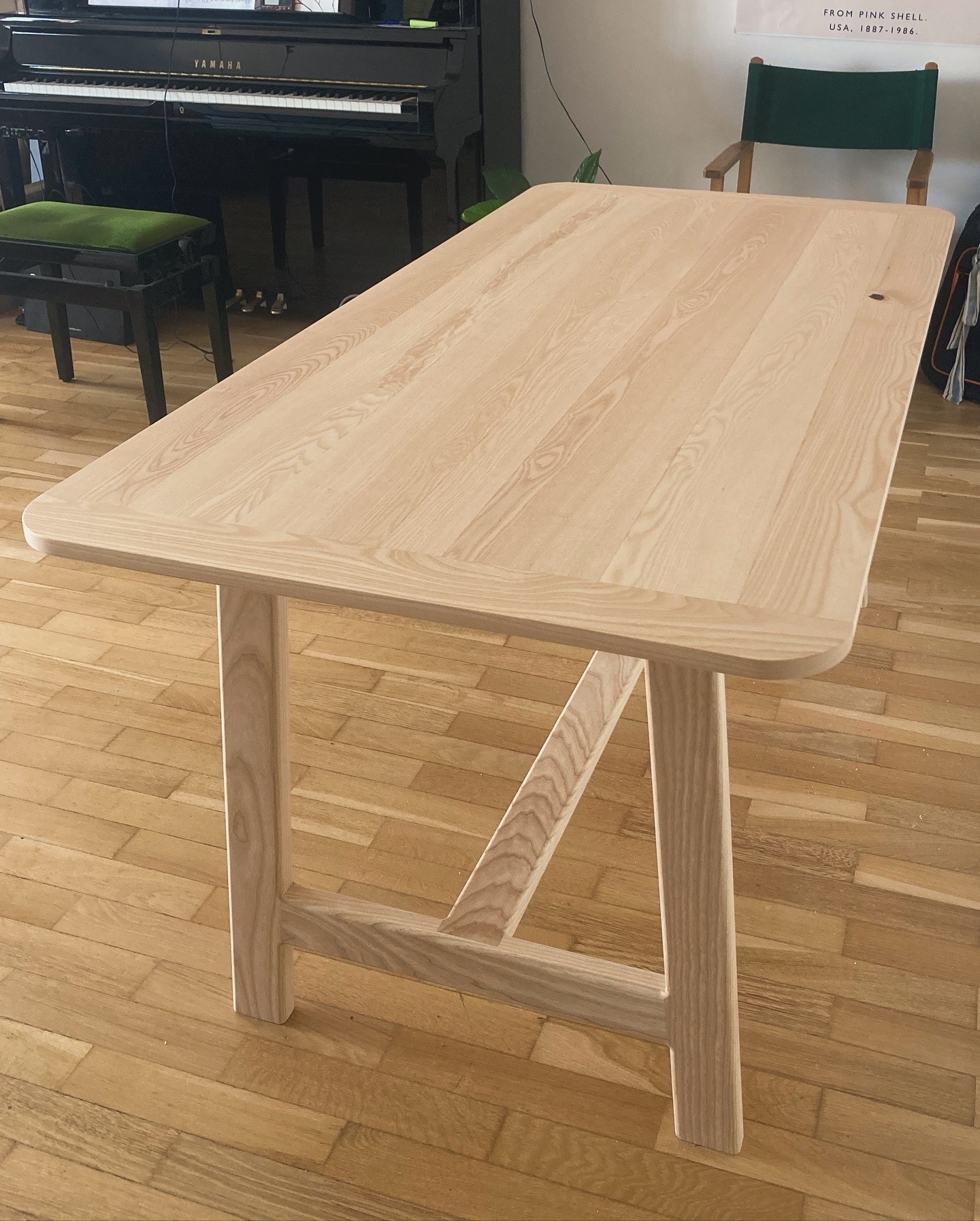

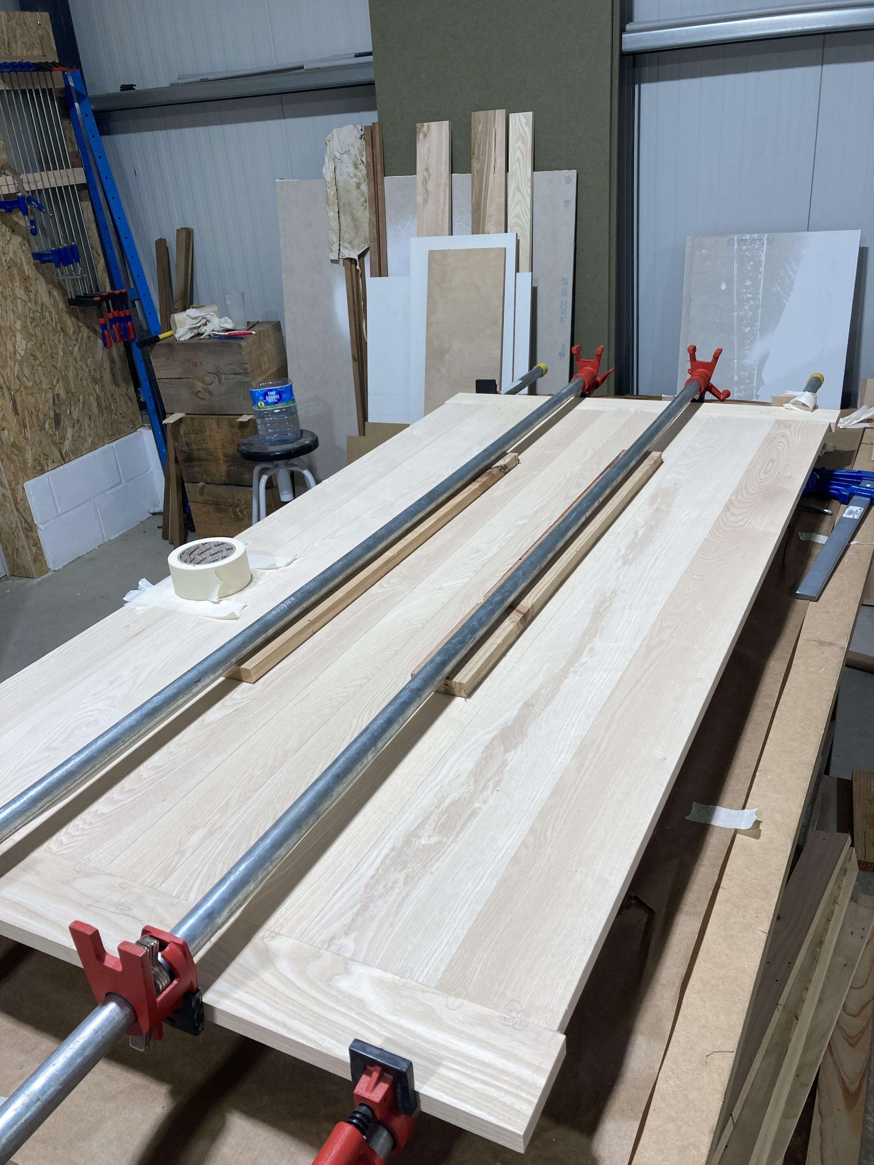

Bueno, os traigo una mesica de fresno con el sobre más fino de lo que me gustaría en un principio (aunque ahora lo veo bien) y un poco pequeña para mi gusto. Y eso que peleé con la clienta y cedió un poco. 1600x800
Espero que os guste. Se aceptan críticas! :heart_hands:t3:

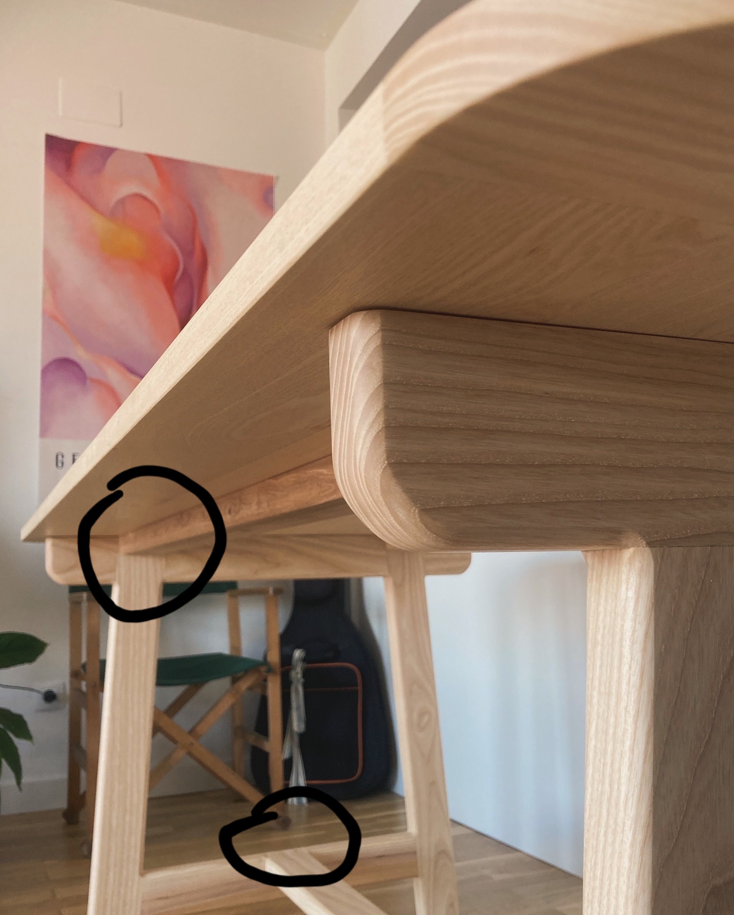

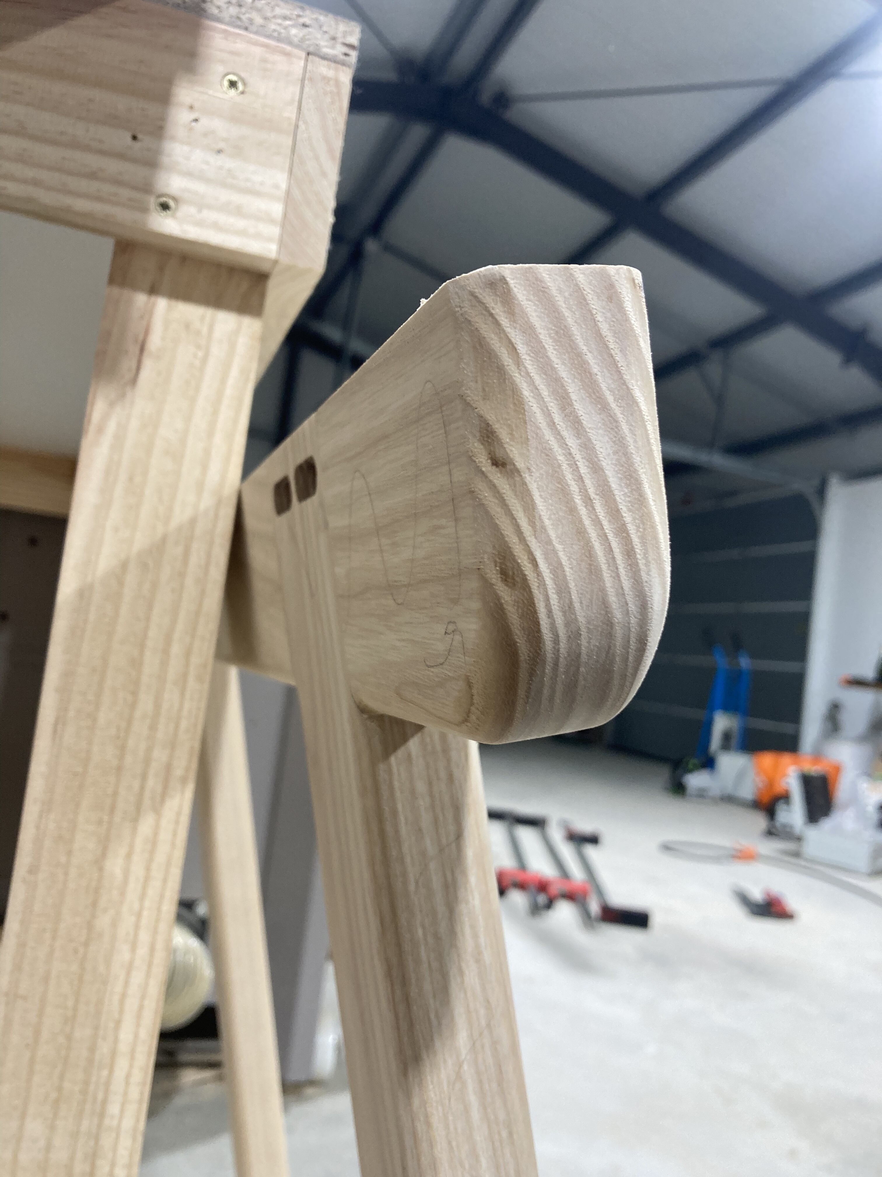

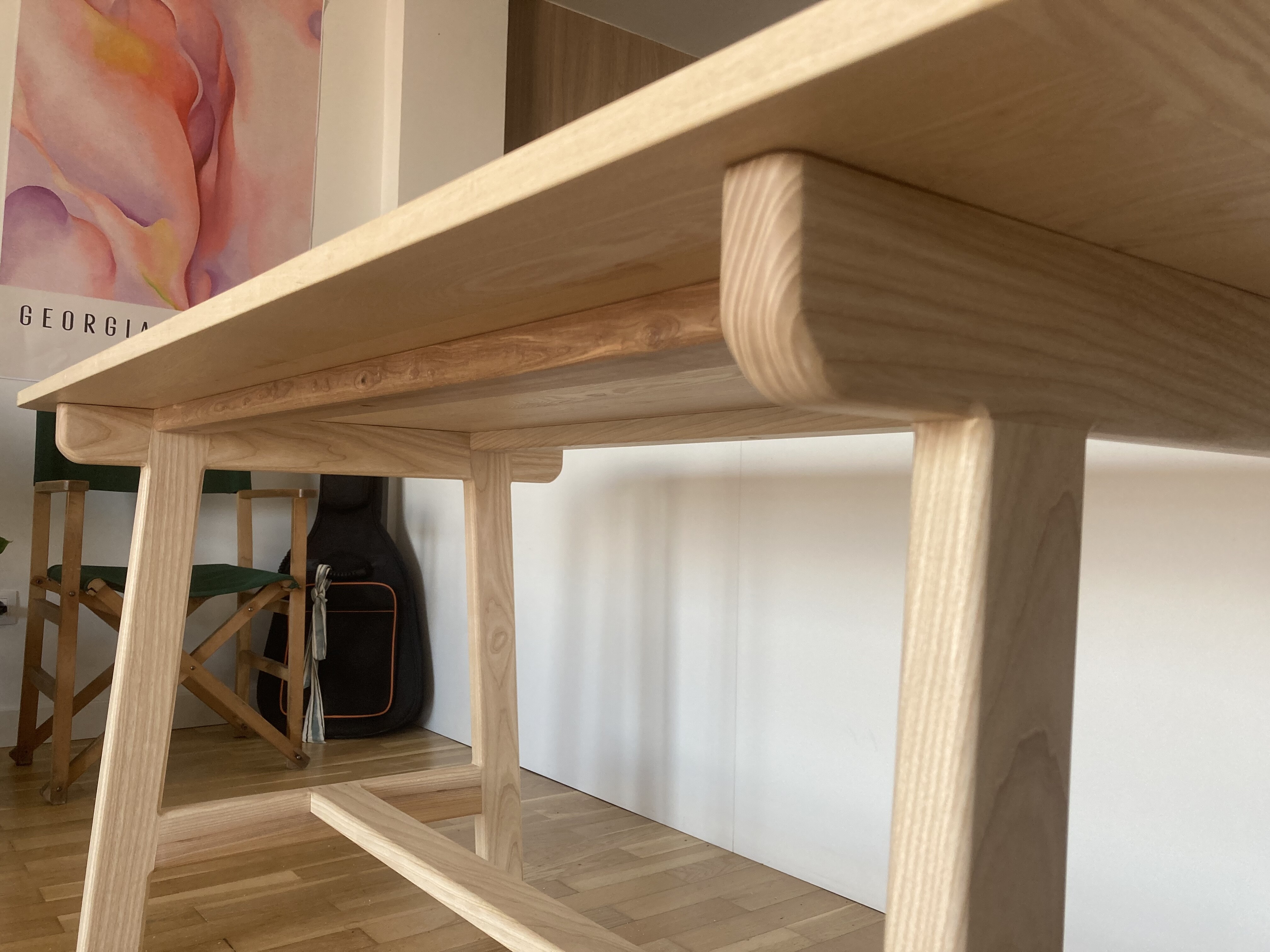

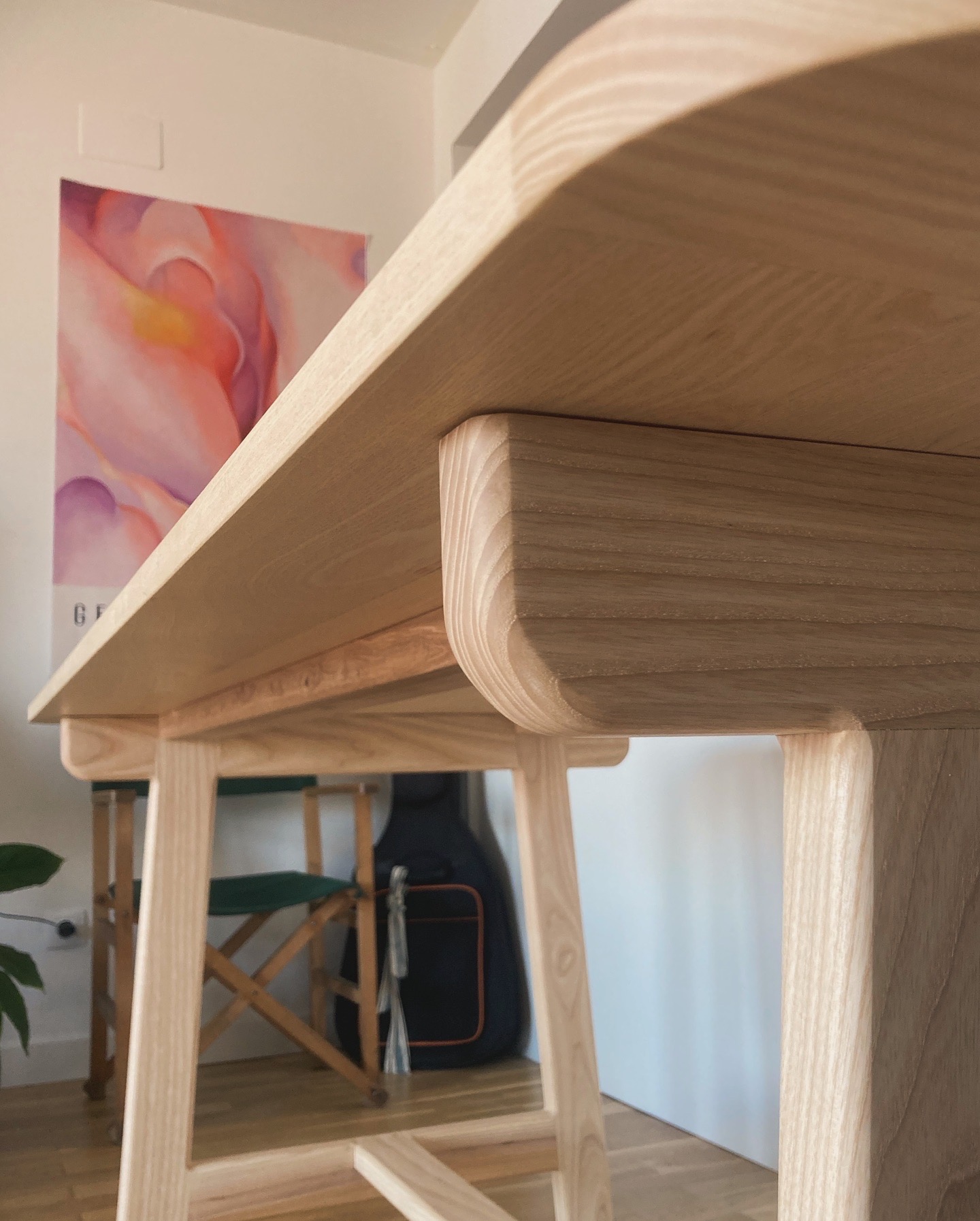

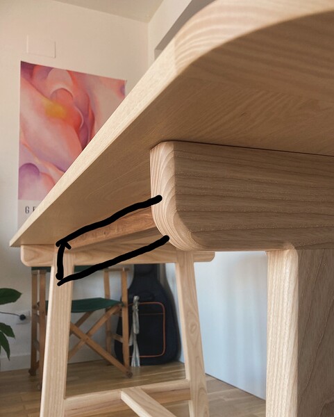

a mi gusta, te ha quedado muy bonita…por poner un pero, hubiese dejado el travesaño superio de las patas que no sobresaliera tanto o cortado en angulo para que no se viera tando en los extremos.
A mi me gusta mucho! Y la madera es de mis favoritas. Ejecución limpia y precisa, enhorabuena!
Muy bonita y la madera muy vistosa
A mi me encanta, la veta del fresno es preciosa y su tono claro es relajante.
Dos detalles @Chotas :

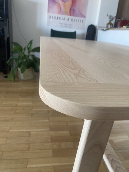

Uno, el pequeño nudo que quedo en el sobre a mi personalmente no me encanta.
Y otra cosa, al no llevar unos largueros en sentido longitudinal puede ser que en ese sentido haya algo de movimiento?
Por lo demas, como siempre todo lo que nos muestras, acabado impecable y un estilo muy simple y bonito. Enhorabuena!!
Enhorabuena.Muy muy guapa, si señor. Y muy homogénea.

En principio iba a ir así como dices, pero pensé que iba a quedar “poca” presencia de pata, al volar tan poco el sobre. Primero redondeé y mi plan b si no me gustaba era cortar en diagonal.

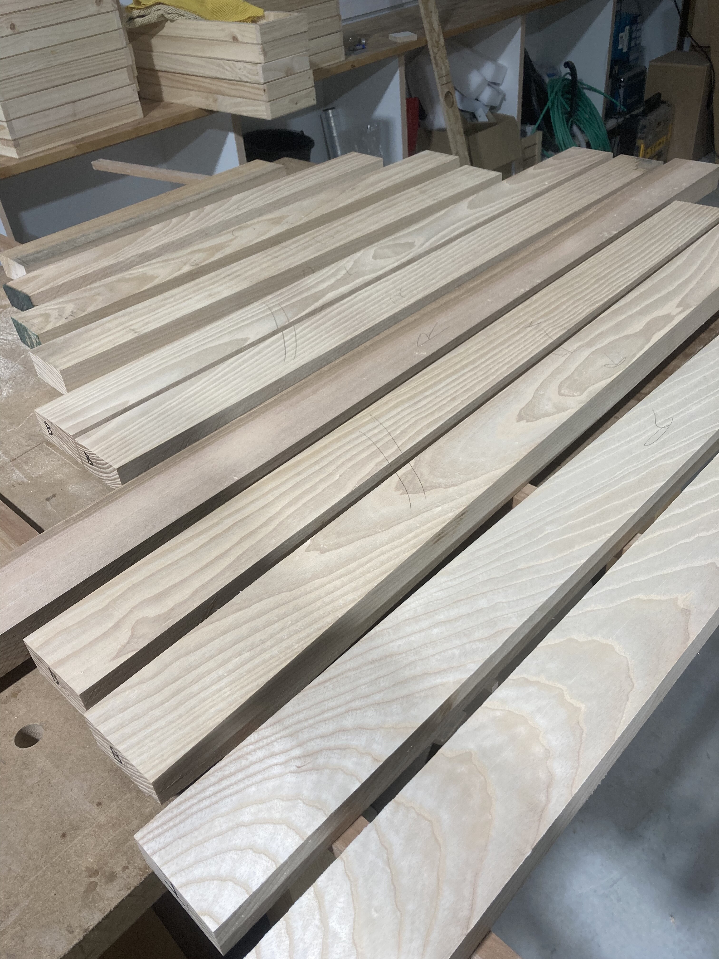

@Angel a mi tampoco me apasiona el nudo, la verdad. Si hubiese 3 o 4 bien, pero uno aislado… la cosa que por tono era el tablón que más me cuadraba. Cepille tres más y tenían vetas muy diferentes. Podría haber puesto un inserto de madera, la verdad.

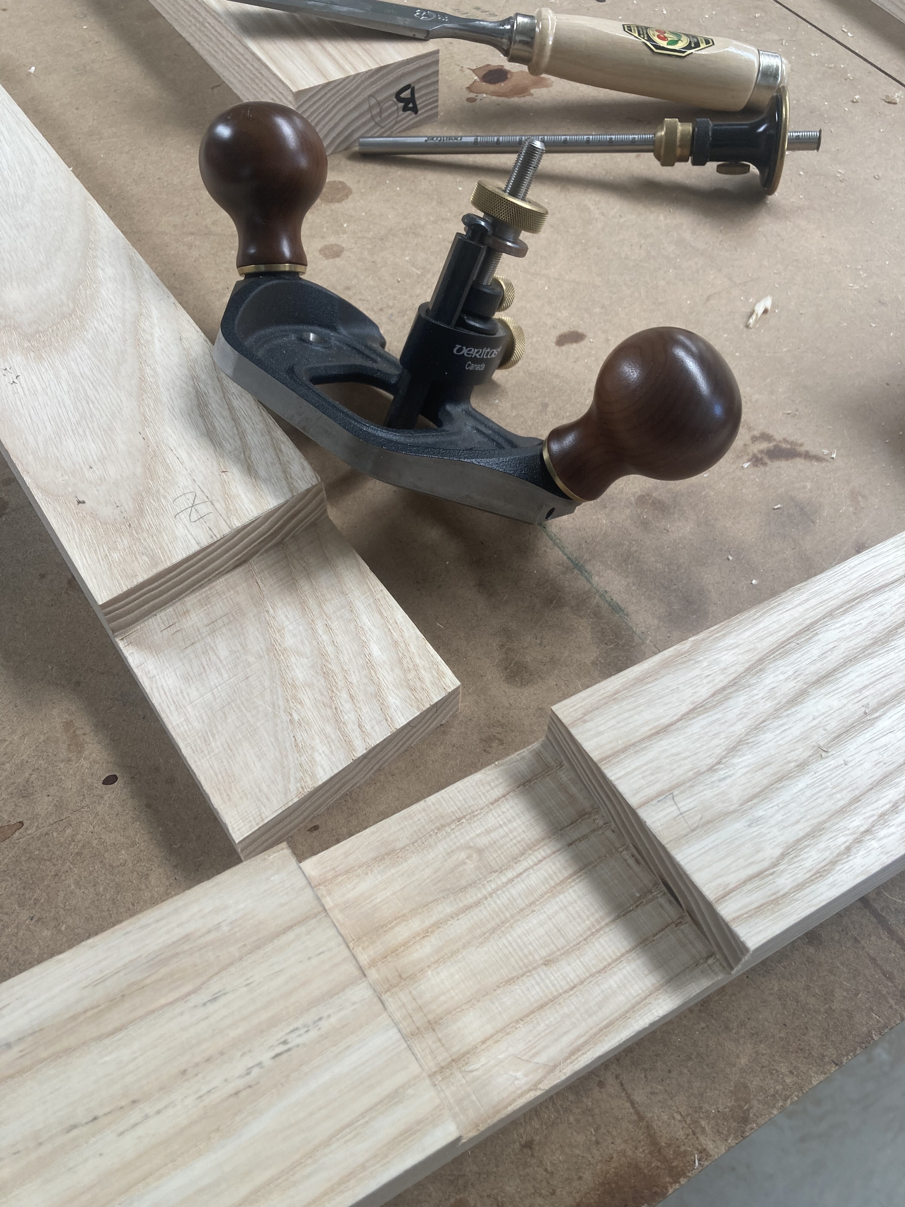

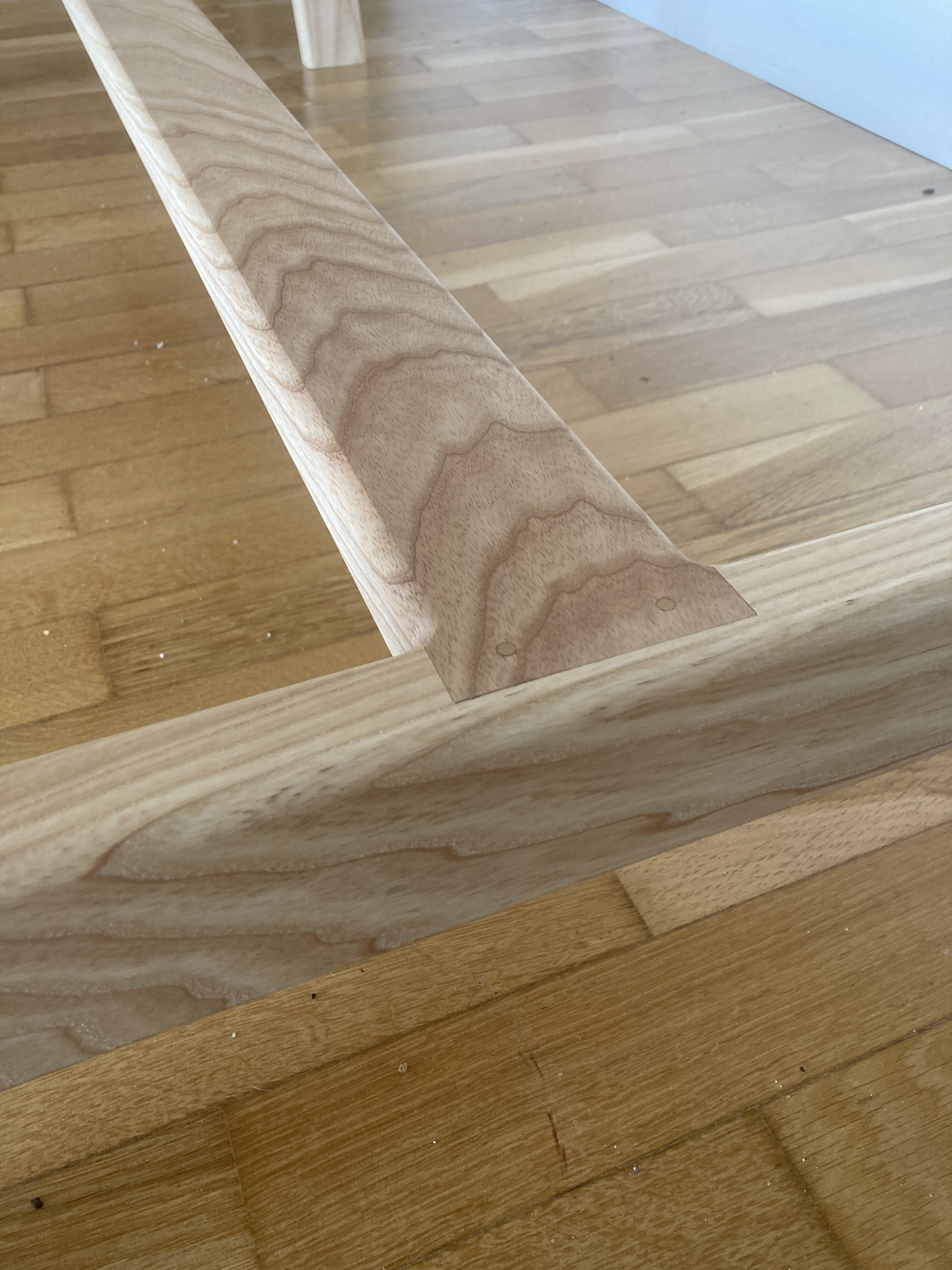

Lo que no entiendo es lo del travesaño. Tiene dos arriba y uno abajo. Arriba van a testa, que no creo q sea lo ideal y abajo así:

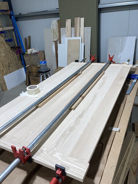

titebond + fresno + dejar la cola por fuera al encolar, igual a problemas: salen unas manchas rosas horribles que penetran una barbaridad. Limpiad inmediatamente

En navidades entregué una mesa y la partida de fresno del almacén vino con muchos cambios de tono.

Está muy chula, las patas sobretodo (no así las sillas :joy:) La cosa es que en tu sobre hay mucho cambio de tono pero está bien organizado y que muy guapo.
Coincido contigo tanto en lo de las sillas como en lo del sobre :person_shrugging::person_shrugging:
Y eso que fui dos veces a por más madera. Las cepillaba un poco en el almacén para intuir el “pelaje” pero chico, en cuanto calibraba en el taller me cantaban los tonos :person_facepalming:

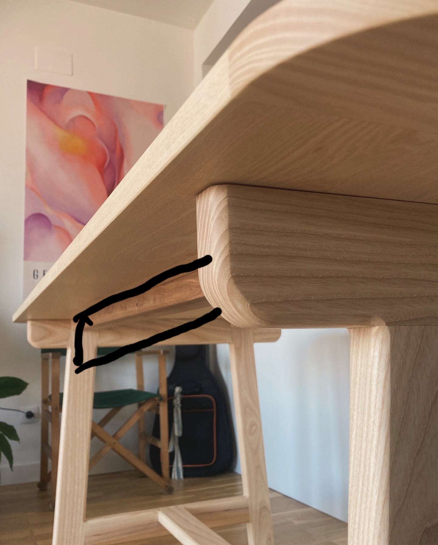

Quiero decir que veo estos ensambles que quiza por diseño al no tener mucha seccion, haya movimiento en la mesa en direccion longitudinal.
Si tuviese dos largueros con espigas debajo del sobre seria mas fuerte
Pero bueno, son apreciaciones mias, de uno que esta acostumbrado a trabajar mas a lo bruto :rofl::rofl:
Entonces los travesaños de arriba los habrías sustituido por los de tu dibujo o habrías puesto el ya existente y el tuyo a la vez.
Me explico como el culo :joy:
Si, yo los hubiera puesto de 80x30 milimetros por ejemplo con la postura que dibuje. Yo si que me explico como el culo :rofl::rofl:
Pero bueno, que yo soy mu bruto eh!! Si te ha funcionado asi no tengo nada que decir :zipper_mouth_face:

El tiempo dará la razón a uno de los dos; espero por mi bien que a mi :joy:
Gracias por la observación, maestro!
:rofl::rofl: yo tambien lo espero!!

Coincido en el punto del nudo, con alguno más formaría parte del diseño, ese solo ahí perdido ya no me gusta tanto, pero vamos, que es por decir algo, ¡preciosa!.
