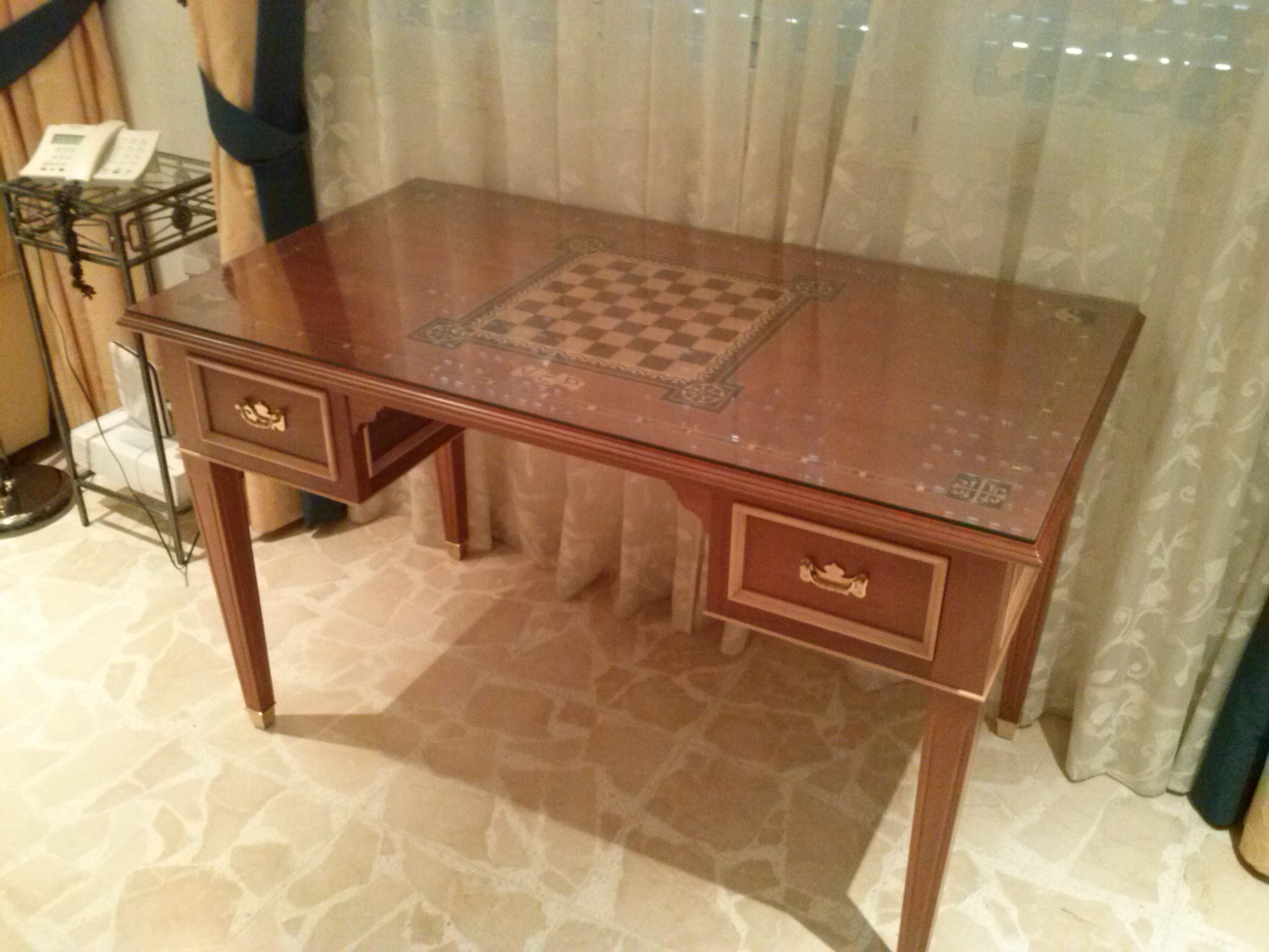

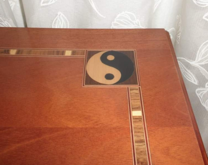

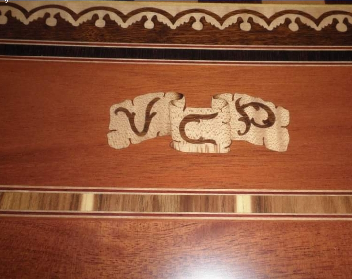

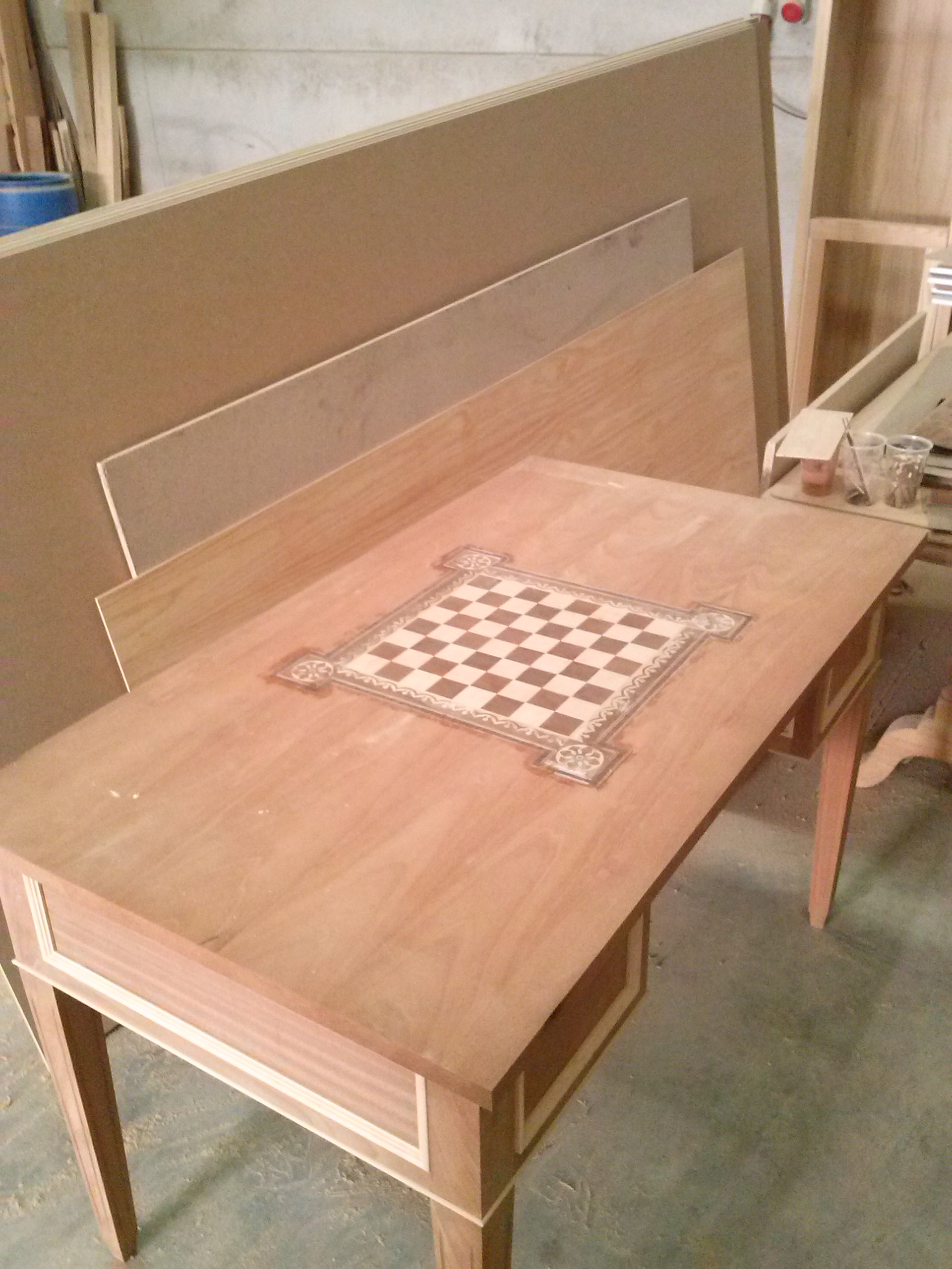

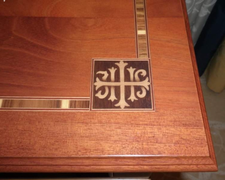

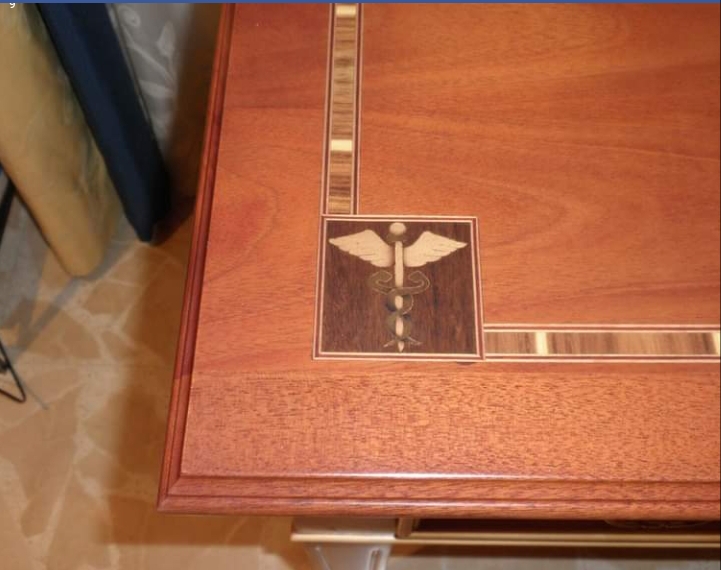

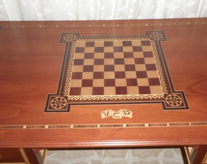

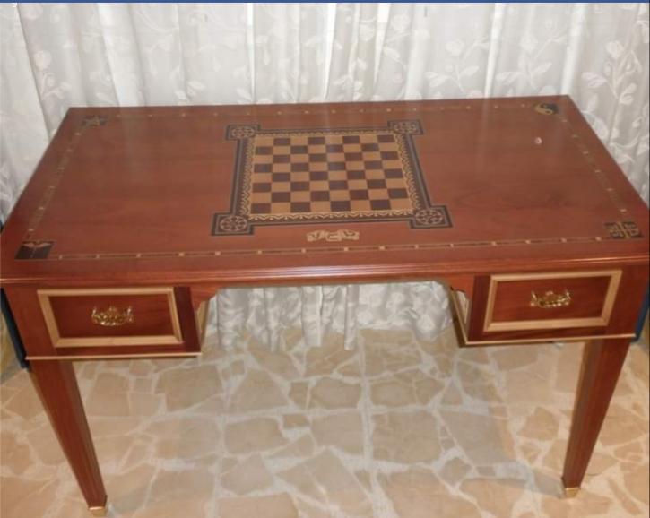

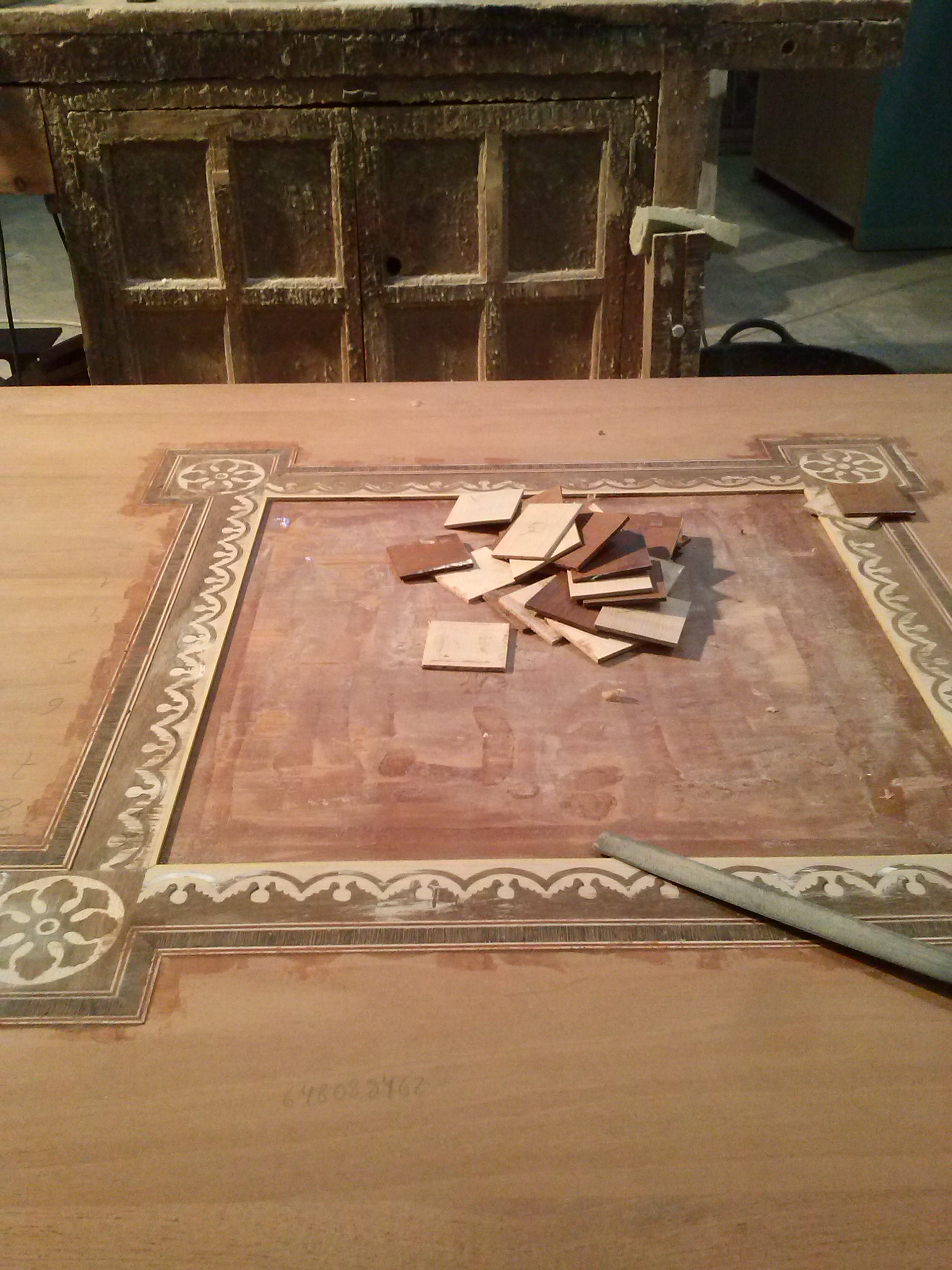

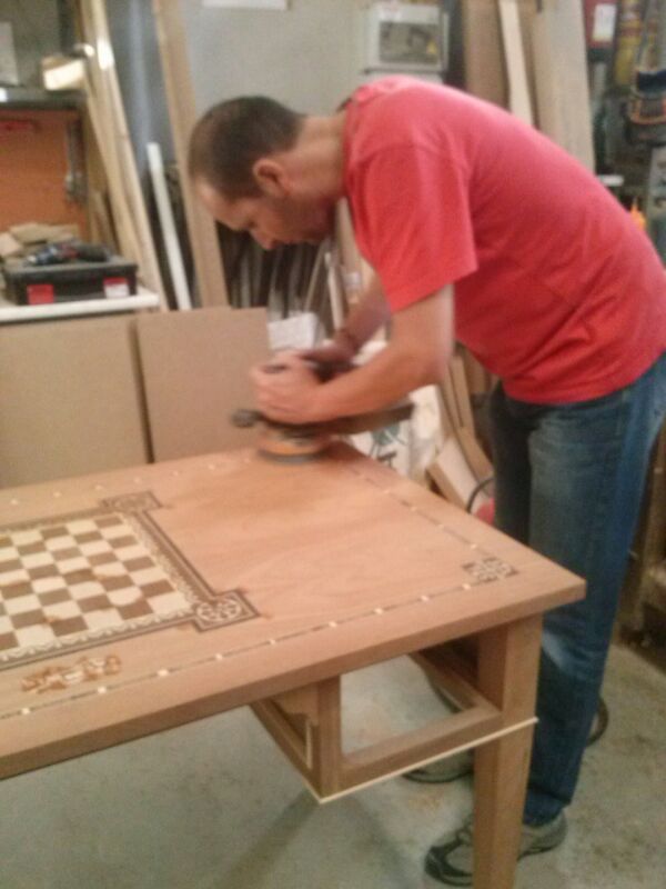

Ojeando esta tarde fotografías antiguas, me encontré con algunas de una mesa que hice hace ya casi 7 años. Fue un encargo de un médico familiar mio, para su consulta.
Está fabricada con unos palos muy viejos de Caoba hondureña y diversas maderas para la marquetería (mongoy, ciprés, ebano, caoba cubana, acacia flor…)
La hice a ratos perdidos en fines de semana asi que el parto duró mas de seis meses.
Disfruté de una manera tremenda realizando esta mesa y es sin duda, la pieza a la que mas cariño le tengo.
Una pena que este tipo de trabajos casi no tengan mercado…
Perdonad la calidad de las fotos :persevere::persevere:

Qué pasada! :clap::clap:
Impresionante!!! :clap::clap::clap:
Es una auténtica maravilla.
Madre mía qéu maravilla!!! Felicidades!
Un lujazo de mesa
Una maravilla.
Yo creo que si que hay mercado para estas obras de arte,un encargo asi tampo es que lo hiciera cualquier persona,si no alguien con cierto nivel economico,en nuestro pais no tenemos publicaciones periodicas sobre el tema,pero solo hay que mirar las de fuera y ver lo que se muestra o revistas de decoracion y ver el precio de algunas piezas,y no hace mucho en este mismo foro se mostro una pieza que debe valer una fortuna.
Tenemos que aprovechar la tecnologia y pensar un poco globalmente,antes quizas el ebanista del barrio seguramente solomtenia clientes locales ,hoy en dia se puede pensarven tener clientes en todo el mundo.
Qué bueno la calidad de trabajo! Muy preciso y con una buena acabado. Enhorabuena!

Enhorabuena, pedazo escritorio, nivelito con la chapa miarma!!!
Gracias @HombreDeMadera. Son regruesos de unos 3mm de grueso. Con lo que te lo pasas bien es sombreando con arena caliente. Si te pasas de “cocción” te sale un churrasco :wink::wink::wink:
Preciosa, la verdad que yo técnicamente no puedo valorar el trabajo, pero si puedo decir que esta hecha con un gusto exquisito, enhorabuena

Joder Jamc, vaya trabajo mas fino. Que preciosidad. Felisidadeh quillo!

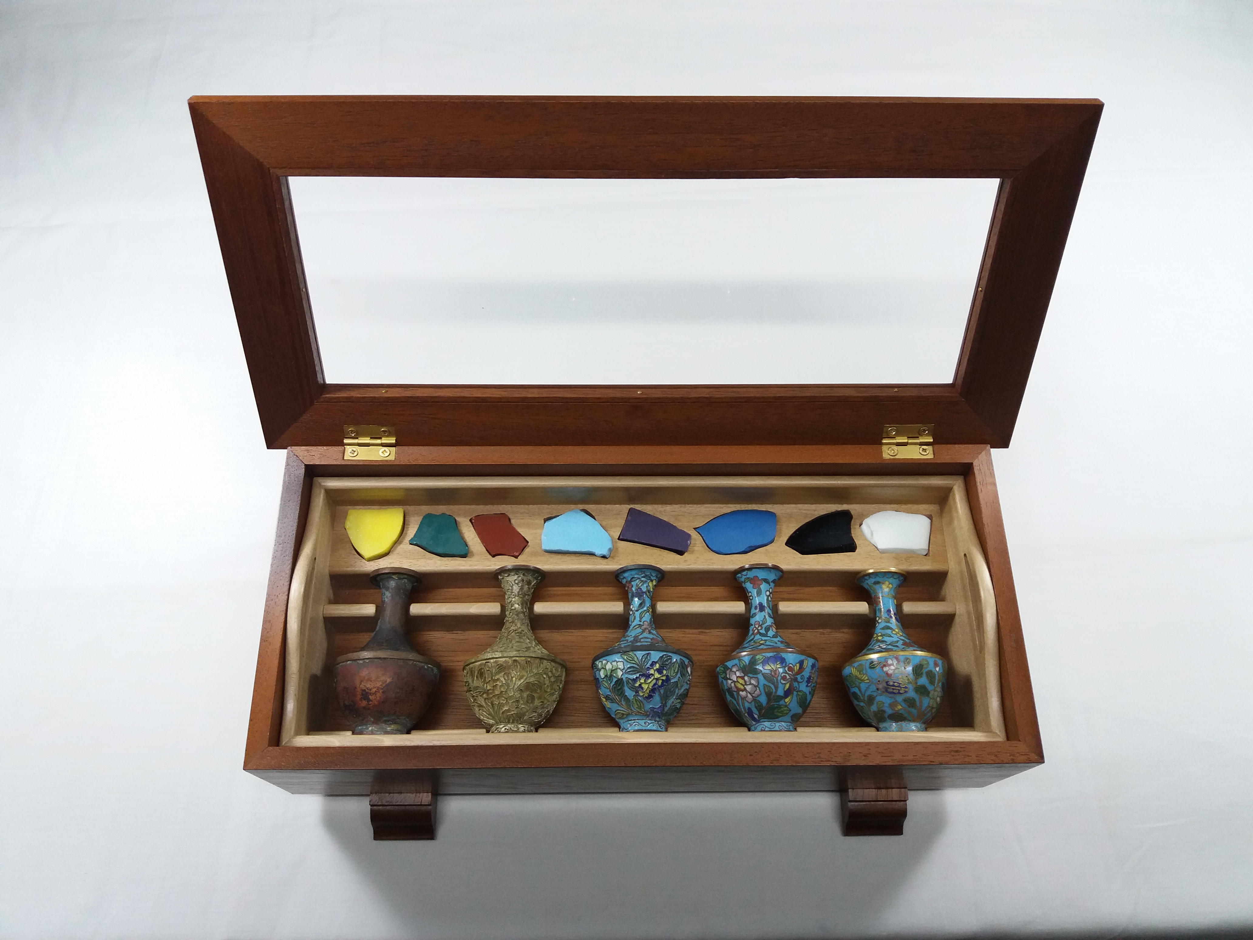

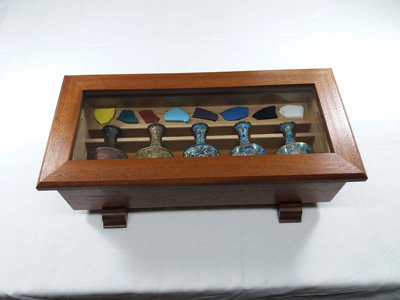

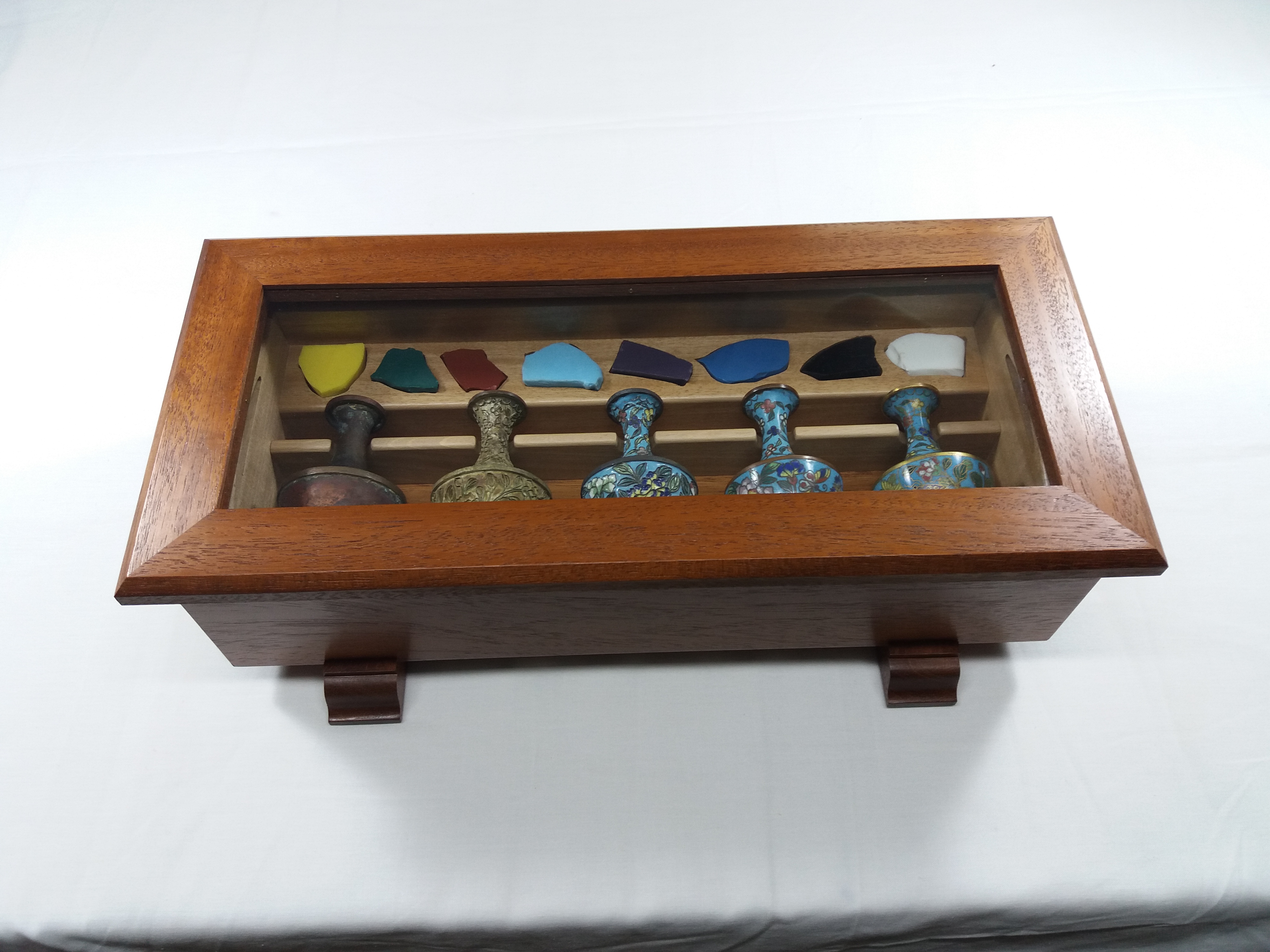

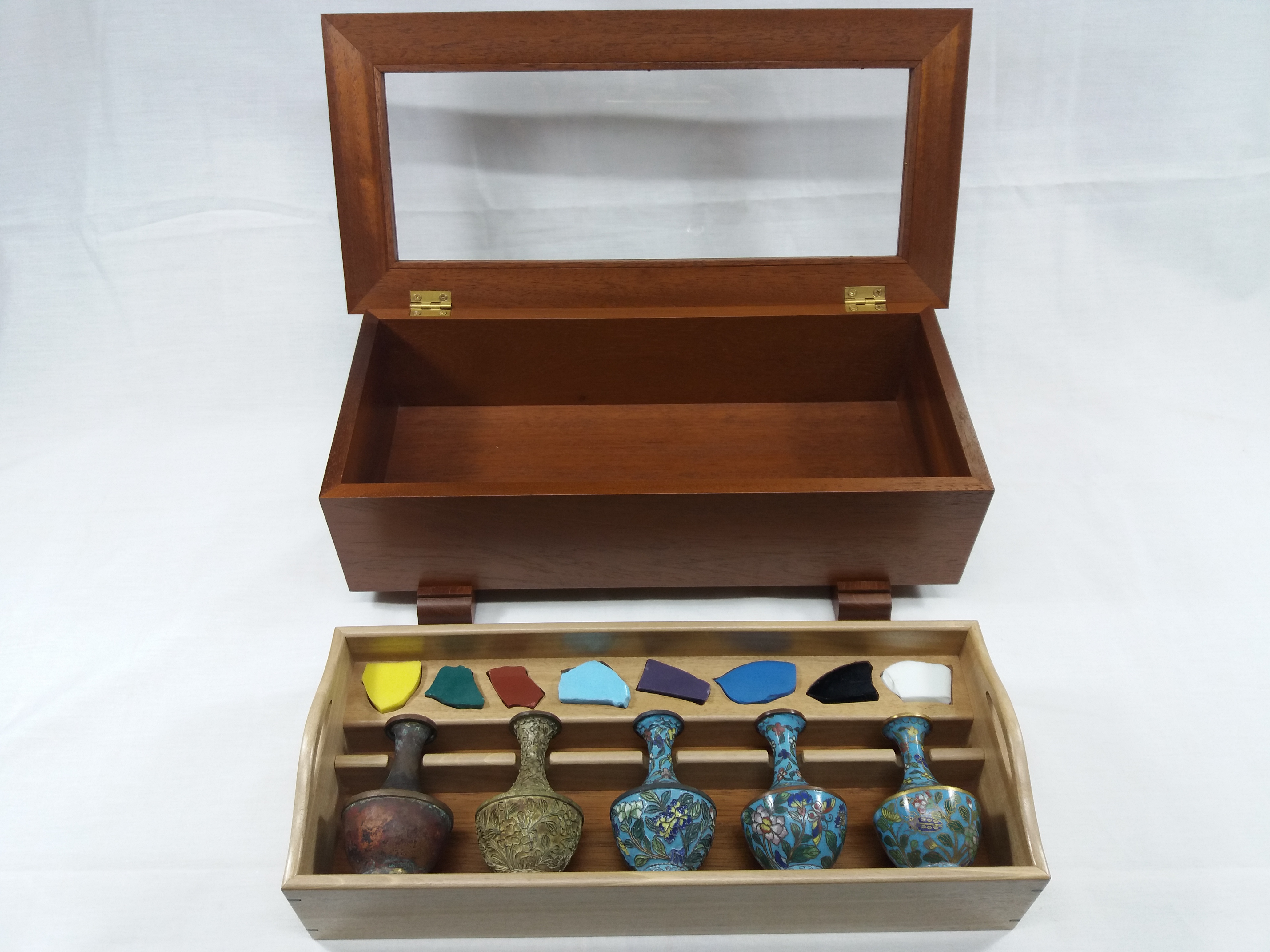

Esta pieza por ejemplo, es de una estética muy simple, austera y casi nada ornamentada. Pero ninguna máquina se utilizó en el proceso. Los ensambles (lazos perdidos, ingletes con caja y espiga, etc…) fueron hechos a mano. El barnizado lo realicé con gomalaca a muñequilla (un poco regulero ya que no lo domino)
Además fue un trabajo para un gran amigo orfebre.
