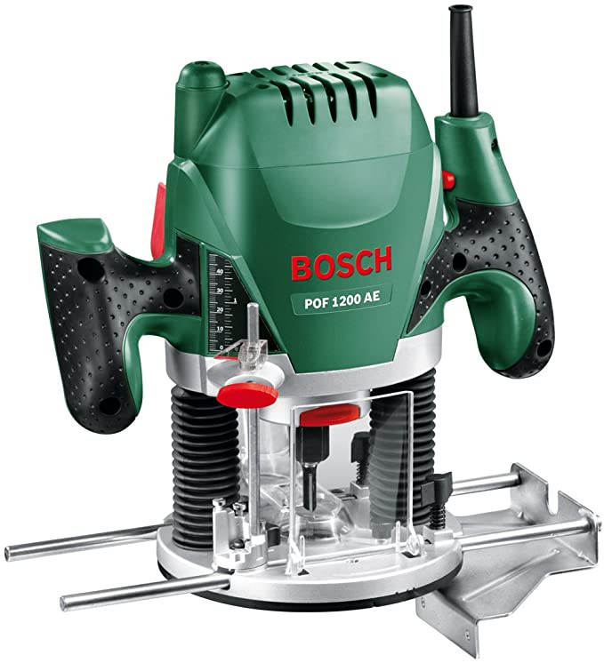

Estoy pergeñando la idea de hacerme una mesa para trabajar cuando así lo necesite con mi fresadora, una Bosch POF 1200 AE. Quería pediros consejo sobre el acabado porque una vez hecha, además de ponerle T-tracks y demás… había pensado en recubrir la superficie de trabajo con vinilo adhesivo. ¿Os parece buena idea?. Y en caso de que así sea, ¿qué tipo de vinilo me recomendáis, dónde comprarlo…?.
Otra cosa… aunque tengo en mente (más o menos) cómo construiré el mecanismo de elevación… ¿podéis darme alguna idea o consejo al respecto?.

   La mía es un poco tocho comprada con esa. Es el cacharro este:

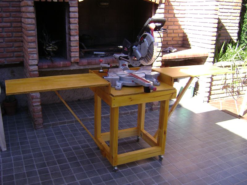

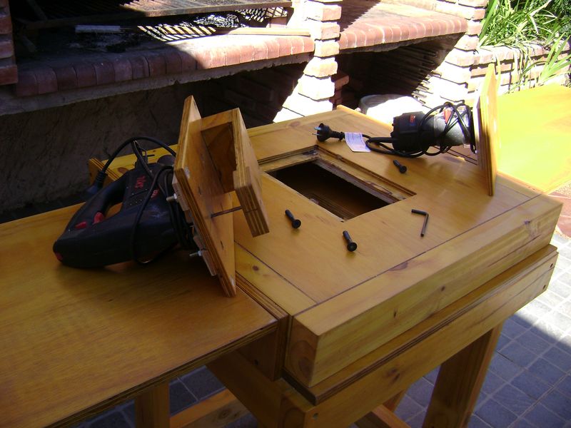

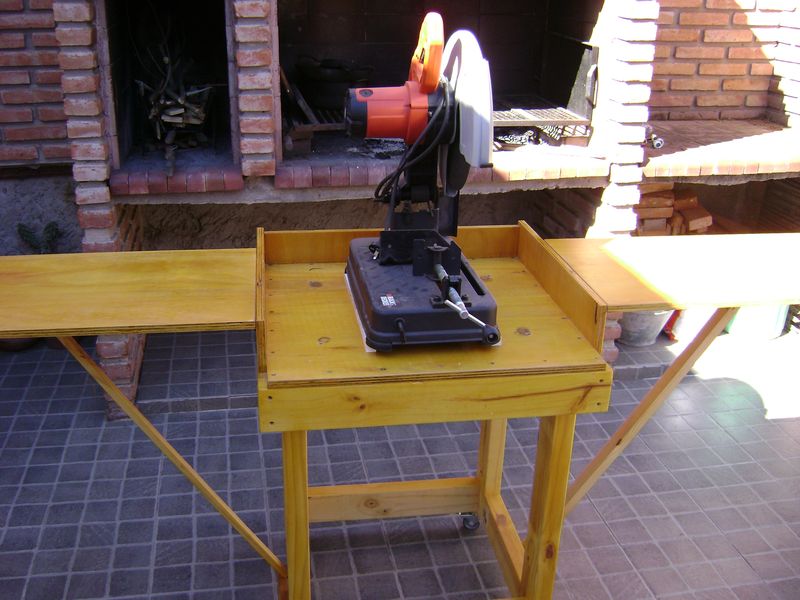

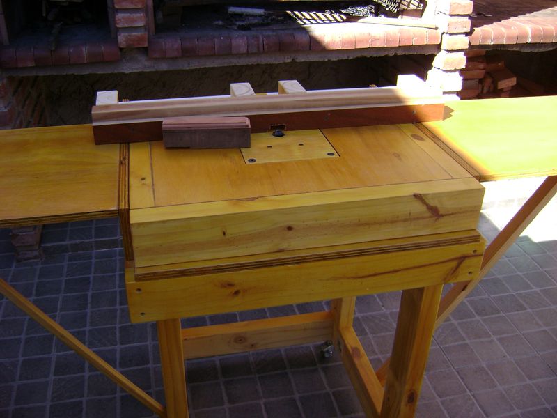

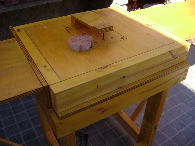

Tal vez te sirva como idea, esta me la hice yo para poner varias herramientas entre ellas un router, es de fenolico pintado con cetol y va barbaro :slight_smile:
DSC04484
DSC04485
DSC04487
DSC04488
DSC04489
las “alas” son plegables y queda una mesa chica (es que no tengo lugar en el taller :slight_smile: )
saludos !!

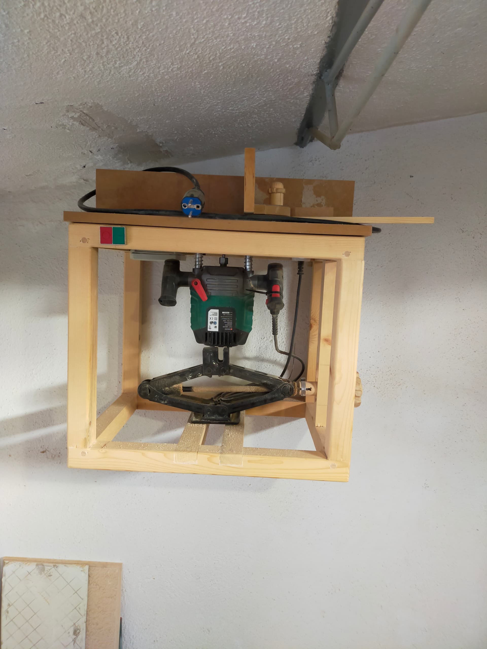

Aqui lo tienes mas fisno y un 3 en 1…
Hombre, yo lo hice abierto porque cuando no lo uso lo cuelgo en la pared para que no estorbe y no quería añadirle más peso, si lo quieres más “fisno” le cierras 3 de las caras dejando libre la manivela para el gato, a la de enfrente se le hace unas puertecillas y ya queda más curioso
Creo que lo de fisno se referia a no utilizar un gato como sistema de elevación, pero para gustos colores​:thinking::thinking:

   Por cierto, @XLR, que se me olvidaba… ¡muy guapa tu mesa!.
