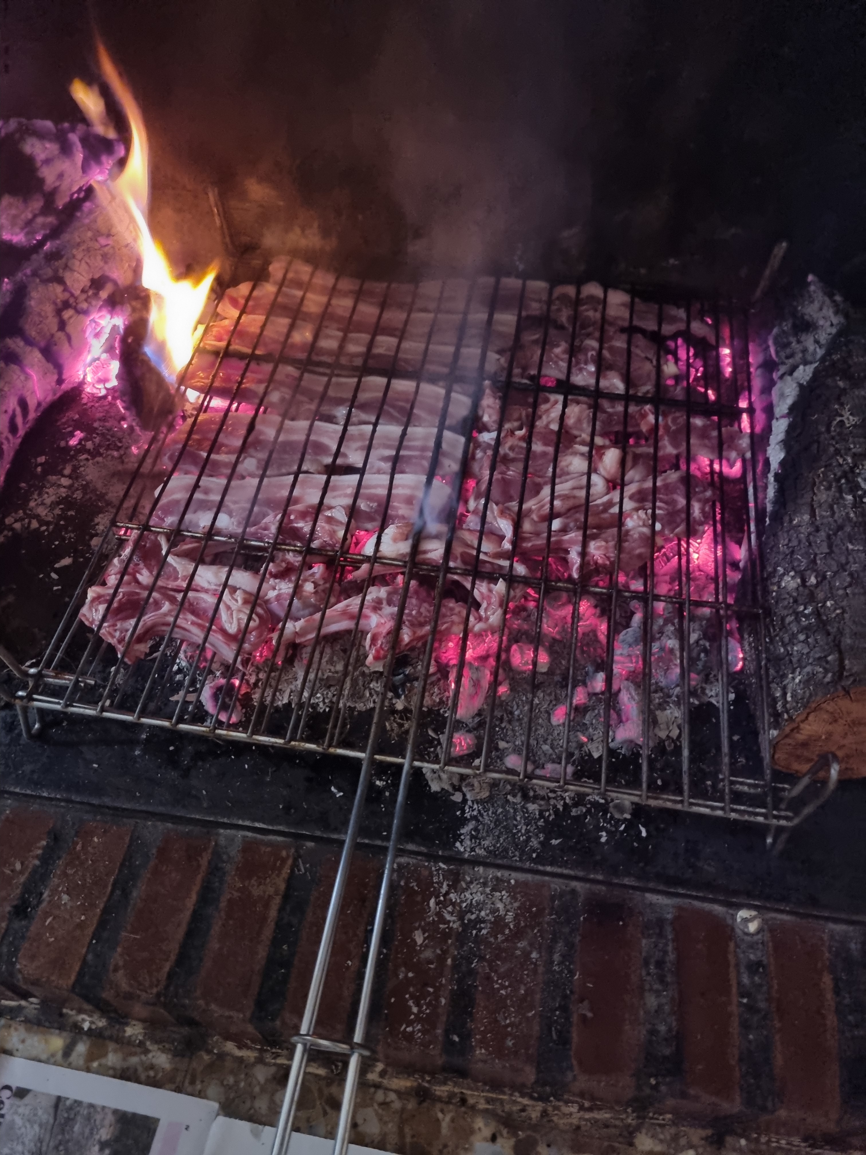

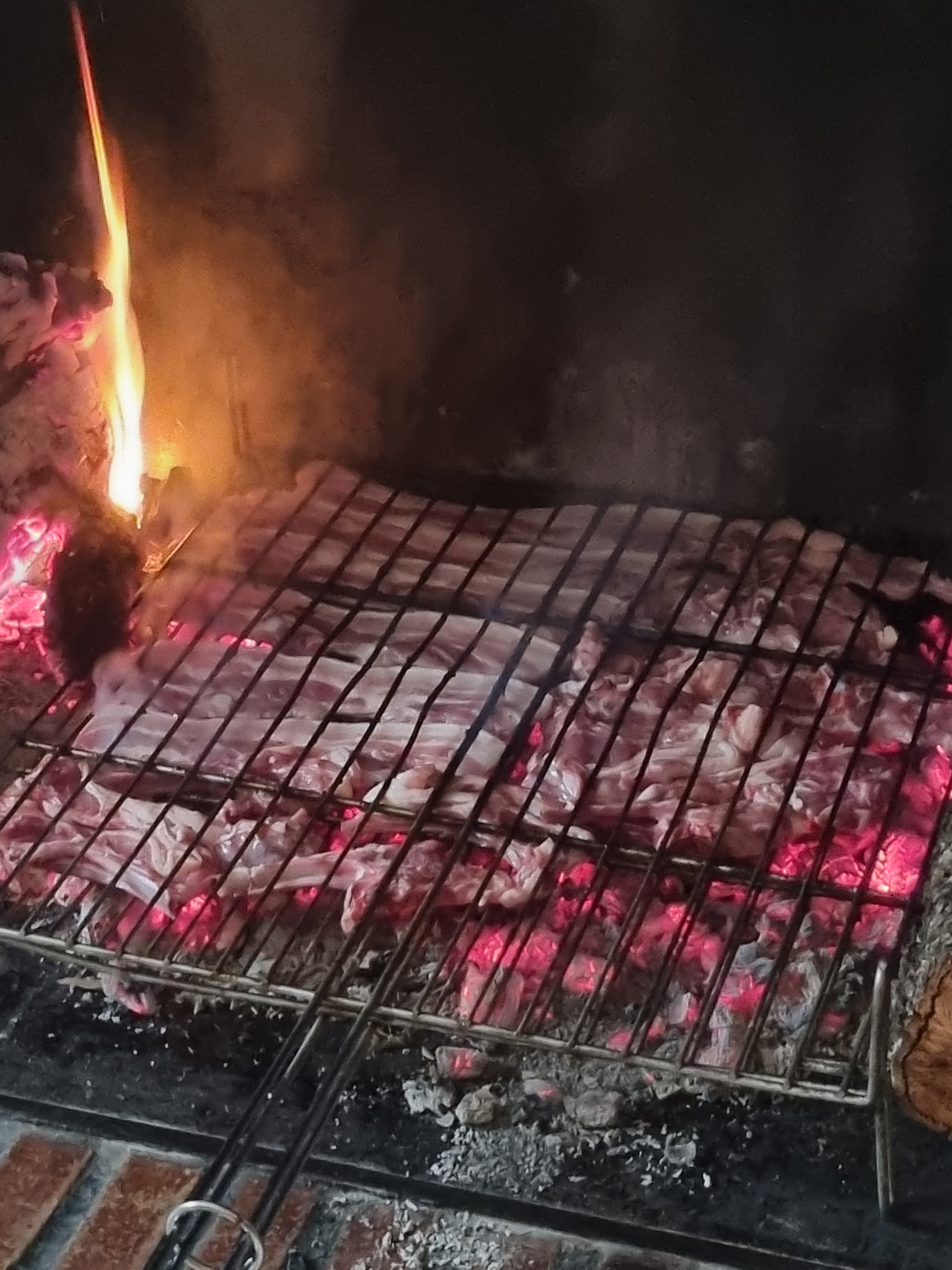

Es de doble cámara, comunicadas las cámaras entre sí…
Abajo lo utilizo para meter parrillas

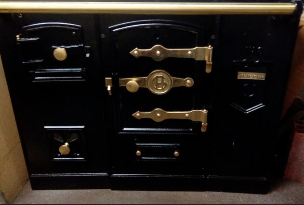

Tengo un frontal de unasntigua cocinade carbon , con su puerta del horno que pensaba usar de wuita y pon.

No hombre no, o hago barbacoa quitando el frente.
O hago horno poniendolo.
Este, con puertas y todo

Hola chuf, tienes la cocina entera? Es decir tienes la placa de chapa de arriba. Yo tengo una igual y el horno se me hace un poco pequeño dependiendo de lo que quieras hacer, pero es una buena opcion. Si tienes la chapa puedes usarla para asar directamente en ella (tengo amigos que lo hacen) pero tendrias que lijarla muy bien. Otra opcion es poner chapa mas fina de acero inoxidable a modo de plancha.

Una barbacoa, y usando el FRENTE de la cocina , un horno.
Solo la frente escamotable.
Podría usar otra cosa pero nos gusta.

El frente de la cocina , además de ser de fundicion, tiene unas puertitas,que servian para echar leña, recoger cenizas y una grande central para un horno , horno que desarmaré.
Lo que permite intervenir “discretamente”, , tanto para el fuego, enfriar un poco , o a riegar la pieza, quiero decir, sin quitarla entera.
