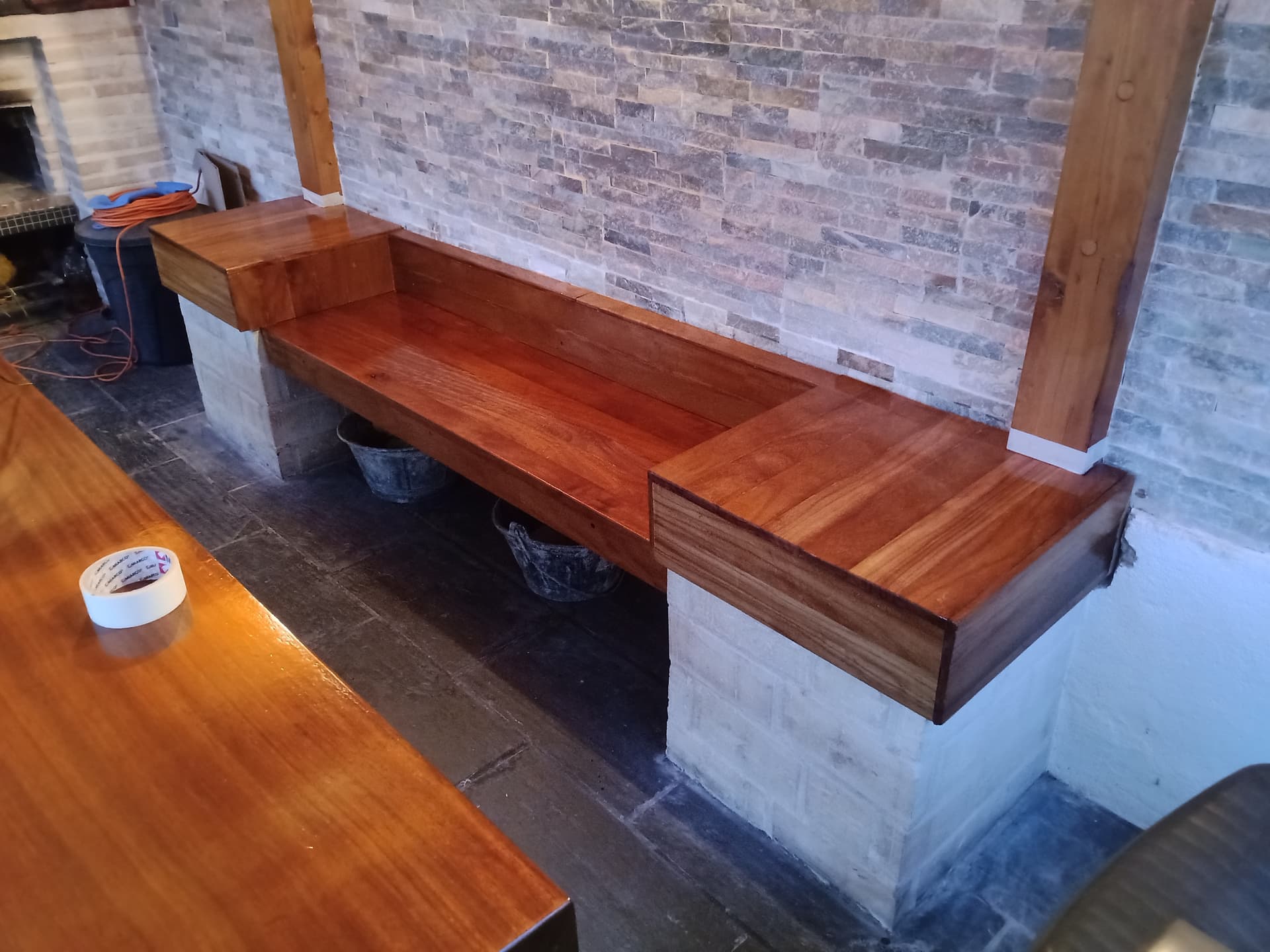

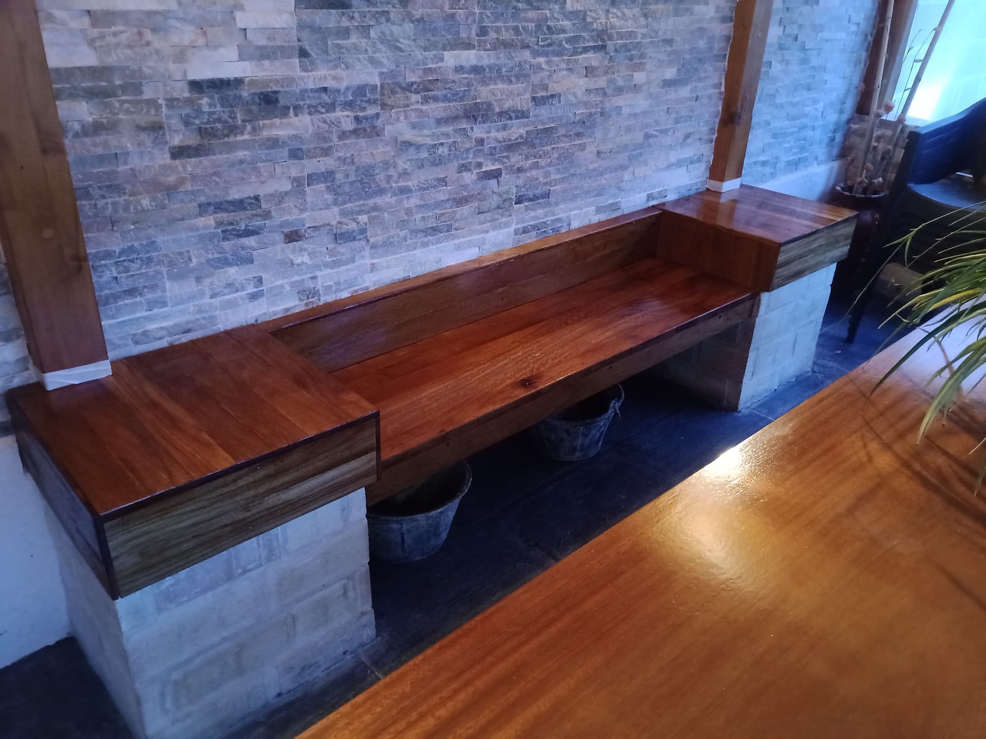

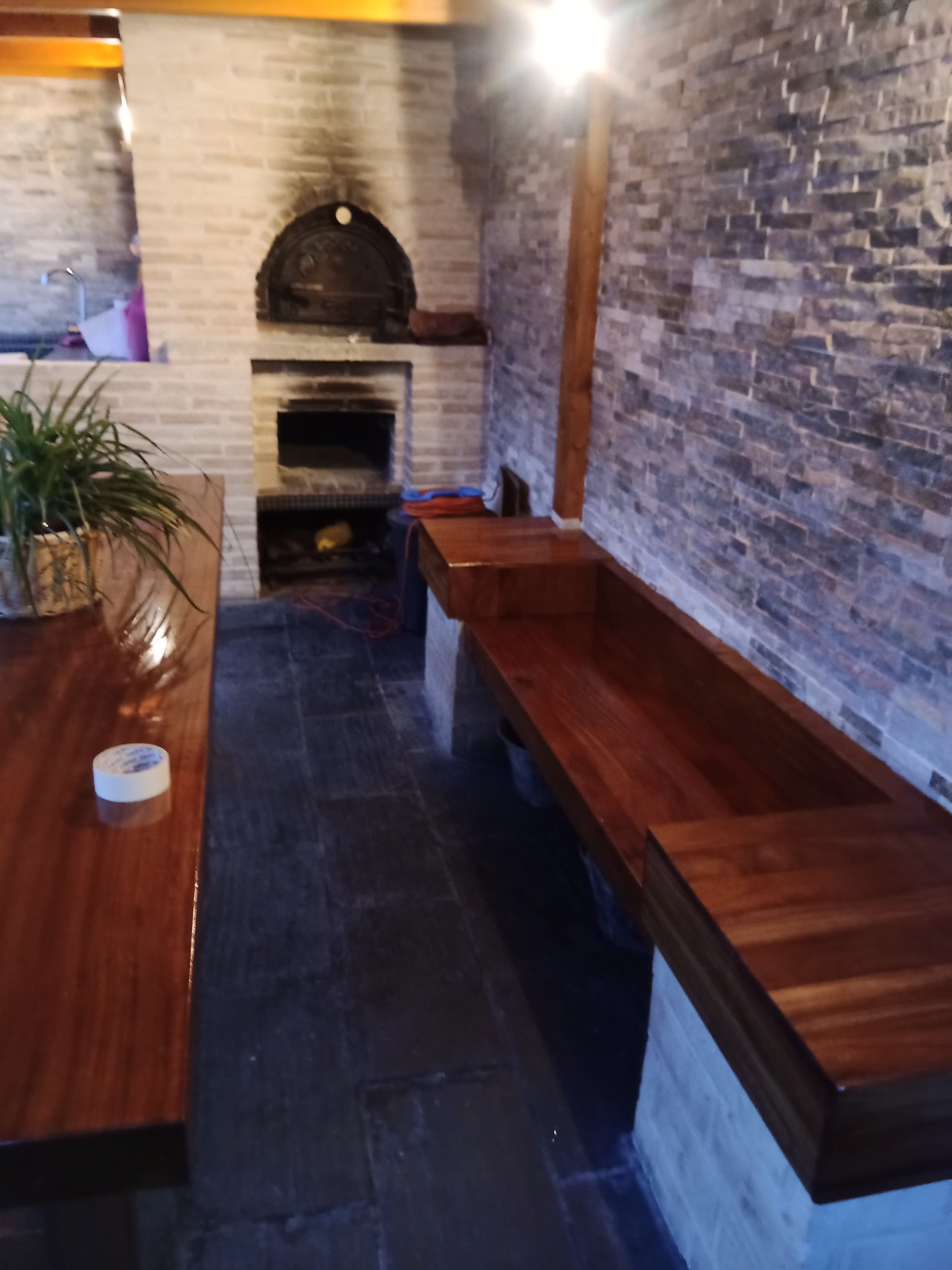

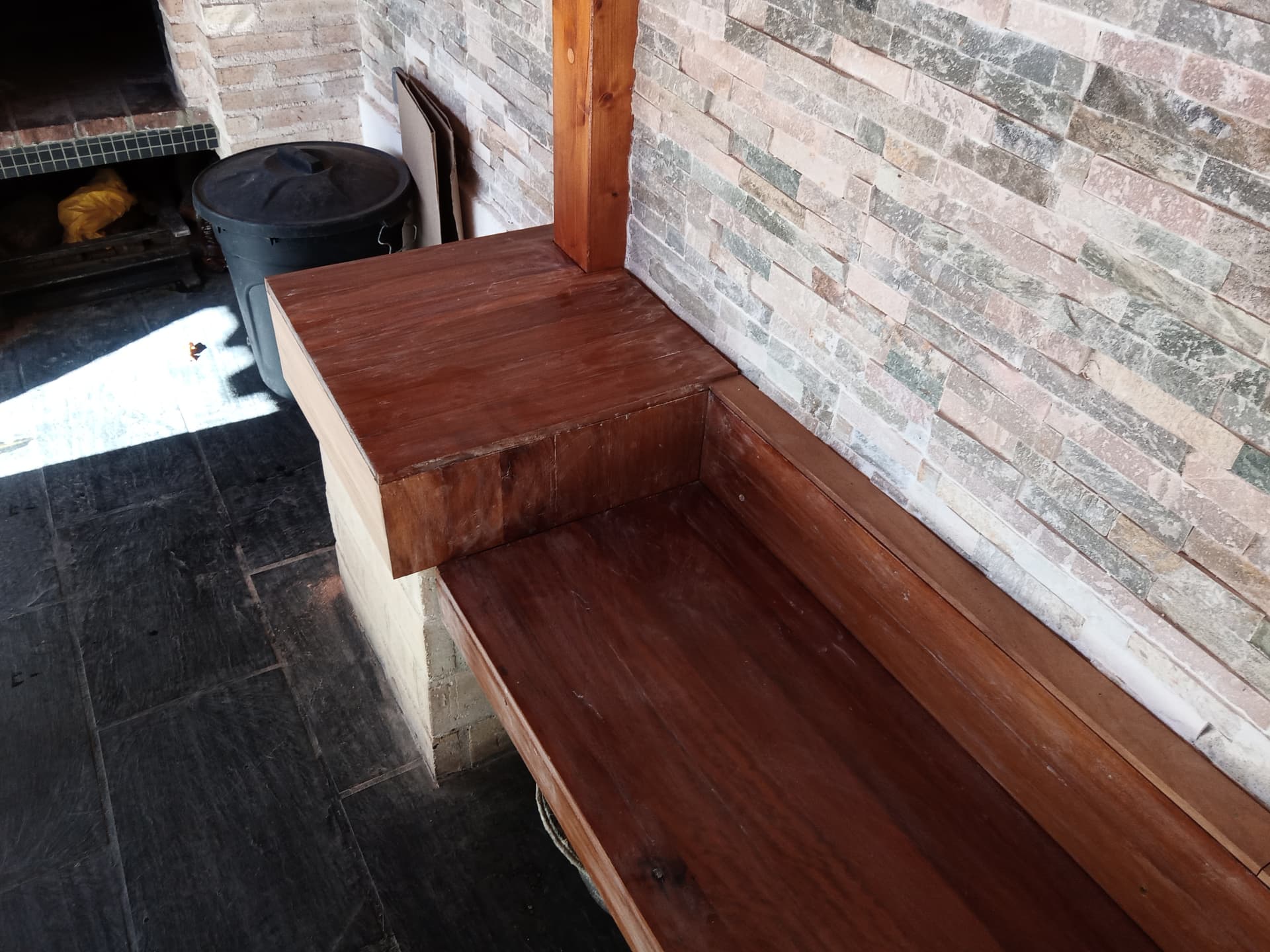

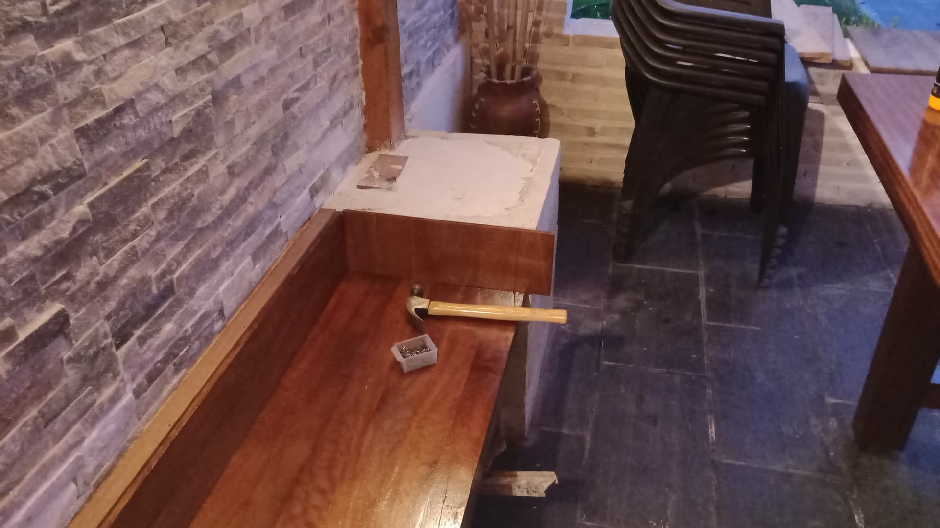

Buenas siguiendo con el porche…os pongo unas cuantas fotos …d un banco encastrado , hecho con madera d Iroko al igual q la mesa, cierto es q he utilizado recortes y sobrantes ( hay q estirar la madera q me queda).

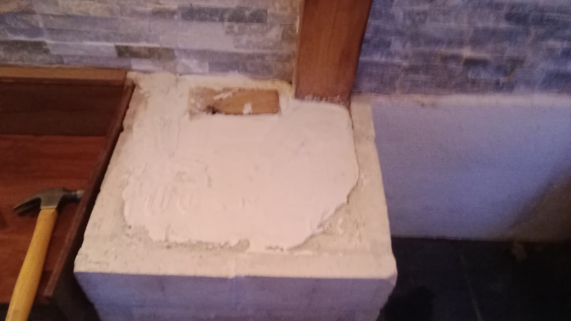

Me ha dado curro el hecho de q sobre los ladrillos en los q se monta, son cada uno de su padre y su madre, barrigas, esquinas…puff…con lo q me ha tocado subir y bajar escaleras…más q hacer la Esculiarense ( ruta d montaña 22 km)…

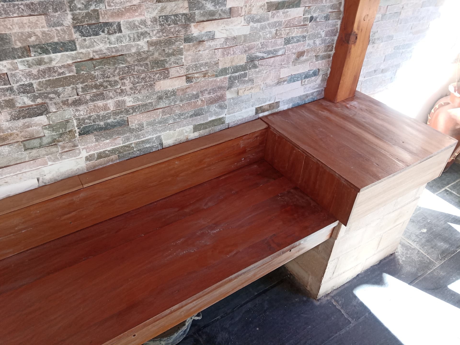

Falle al cambiar de marca d cola( manchas químicas)…luego rectifique a la habitual
Le di a las piezas una vez encoladas 2 manos d barniz biconponente
Ajustando los faldones ( creo q se llaman así)…a lo ladrillos
Los cubos debajo del banco, son para ir poniendo las cervezas vacias?:joy::joy::joy::joy:
Ayer aprovechando q no hacía viento…le di una capa d barniz en conjunto…
Lija 600 entre capa y capa
Son pequeños …pa esos menesteres jjj
Muy chulo, cuanta más guerra te de un trabajo más disfrutas y te pone de buen humor cuando lo ves.
Enorabuena.
Si necesitas comensales para que te sientas orgulloso del trabajo avísame.
Por ciento lija de 600 que es de festool?
Te falta un banco chulo para el otro lado, no?
Tampoco hay mucha altura para meterlos mas grandes​:joy::joy::joy:
