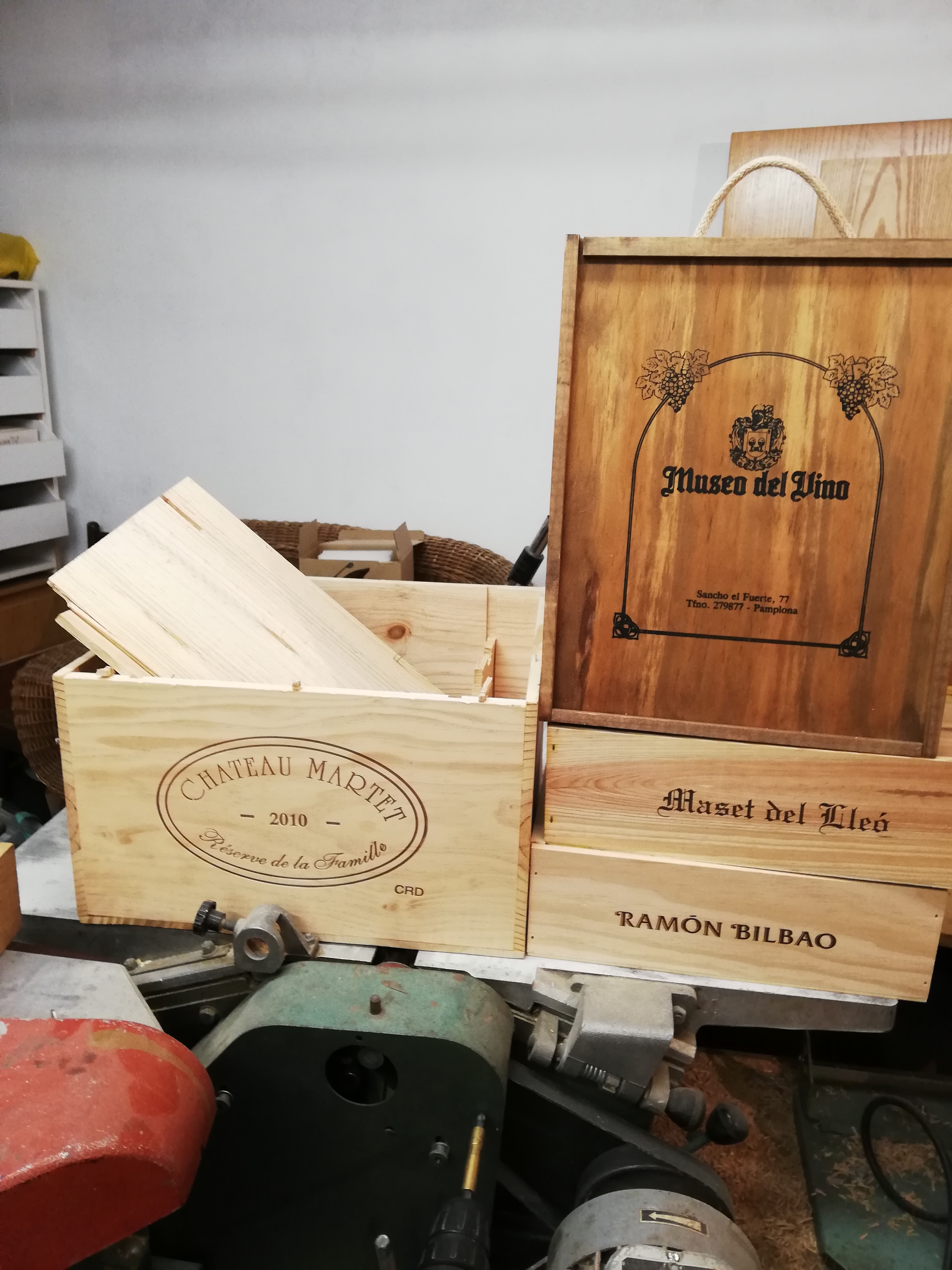

Esos muebles que a veces te ofrecen vecinos,parientes o amigos… De madera maciza y de calidad y en buenas condiciones que les puedes cambiar el uso completamente. O cómo más de una vez algún artista de este foro ha dicho,que ha recogido cajas de vinos o champanes caros que bien trabajadas y con maña se combierten en costureros o cajas preciosas.
Yo vivo al lado de un restaurante caro y cuando voy a tirar la basura al contenedor me encuentro con enbalajes de vinos o champan francés muy utilizables. No son caoba ni haya, por supuesto,pero son faciles de utilizar…
