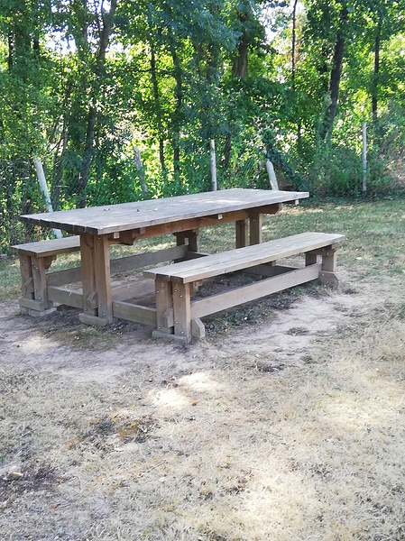

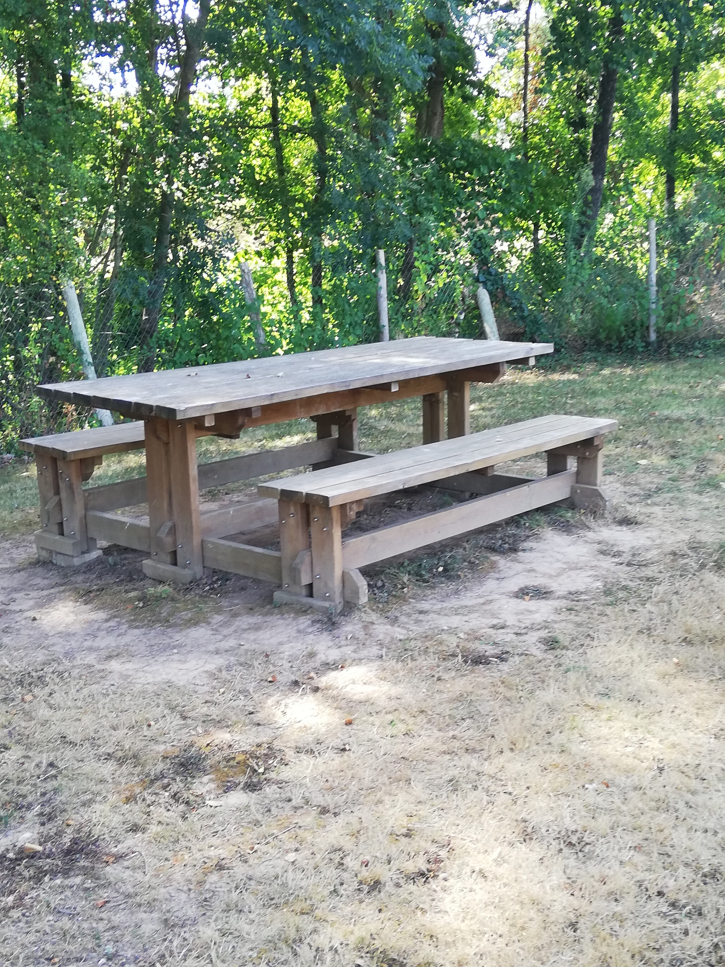

Una pregunta. Bien sea con las tablas de roble o pino, contando con que son de 20mm de grosor, que haríais vosotros para el sobre, ¿Poner las tablas planas, dos capas para hacerlo más grueso o hacerlo tipo como lo hacen con tablas de palet, cortar tiras del grosor que quiera la mesa y pegarlas?.
La tarima de pino es machihembrada y no se si es mejor ponerlo plano o la otra opción. El que tenga más trabajo no es problema.
Como los adultos del foro nos han dejado este hilo para que los noveles nos explayemos pues contestaré. Creo recordar que dijiste que la tapa de la mesa era sobre una estructura metálica,si es así y no me equivoco, colocaria las tablas de tarima a lo largo cortandoles las ranuras del encastre entre ellas y con la fresadora les haria un poco de chaflan en la parte de arriba para que fuera suave al tacto y las colocaria con una separacion entre ellas de 5mm.Como no se como es la estructura no se como las sujetaria…

Lo de la separación lo dices por estética o por tema de dilatación.
Lo de hacerla más gruesa, ya sea poniendo dos capas o de canto, es por qué se hace más atractiva la mesa con un sobre grueso.
Lo de ponerlo plano, por que ves algún problema en la otra manera o por gusto propio.
Bueno, ese tipo de mesa, me pareció cuando comí en ella que era pino, estaba en buen estado. Eso es en Brive La Galliarde, en Nueva Aquitania, Francia… Ahí también les cambian los nombres a las regiones que no veas…

Sí claro, es una cuestión muy recurrida y se soluciona de muchas formas parecidas… Y el realizarla tiene que ver con los recursos de herramientas y habilidades de cada uno…
Qué felices éramos y no nos dábamos cuenta…
De esta mesa me gusta que al entrar por los lados no tienes que levantar la pierna en esceso y la robustez…
