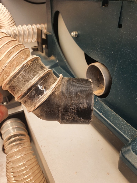

Aspira muy bien se nota mucho de las salidas que trae de serie a meterle 50 mm sin reducciones ni nada.
Y vas a ponerle aspiración por encima de la hoja de sierra?
Seguro que eso ayuda mucho y aprovechando que tienes varias entradas al aspirador…
Caai que da pena ponerse a trabajar en esa mesa:joy:
, esta genial y el tema de las mangueras y tajeas en la aspiracion son una buena idea:clap:
Con H, ![]()
y para meter más el dedo propiamente sería disco ( de los chunguitos esta bien…aunque yo soy más del metal ![]()
Fuera bromas la xc no biene con toma de fábrica supongo que algo se puede adaptar pero para que no estorbe nada la manguera yo pienso que tendría que ir por el techo la aspiración… sino puede llegar a estorbar con piezas grandes…

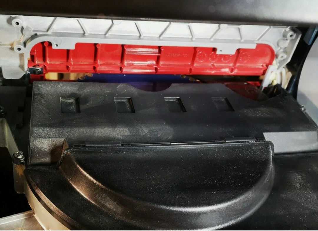

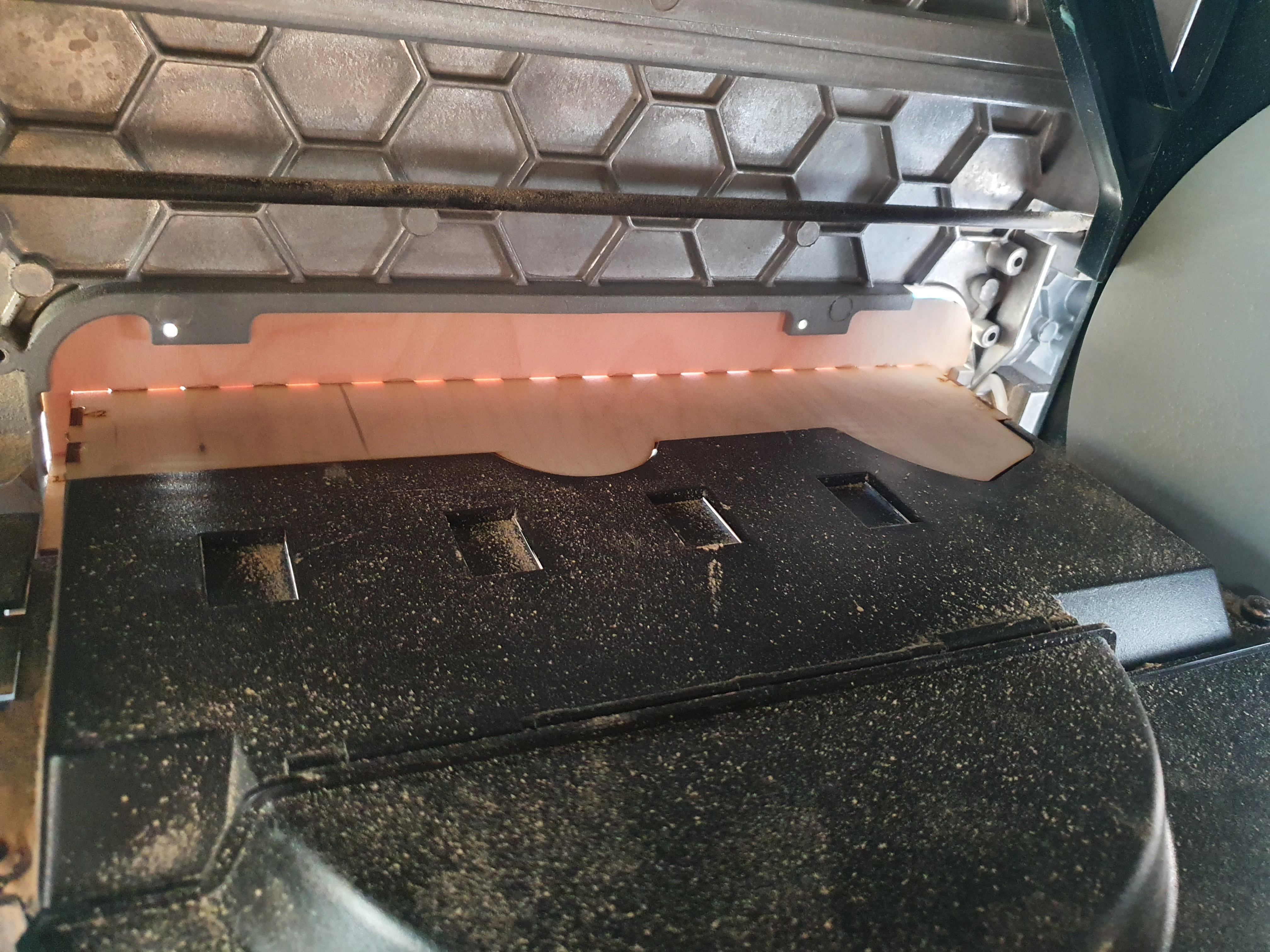

Bueno pues los pocos ratos que tengo voy haciendo alguna cosa mas , le mejoré muchisimo la extraccion de polvo , ahora la bandeja que esta debajo de la sierra para recojer el serrin esta practicamente limpia , los que teneis esta sierra sabeis que escapa muchisimo serrin por debajo . Lo he solucionado y no escapa practicamente nada.
Asi viene de serie la sierra.

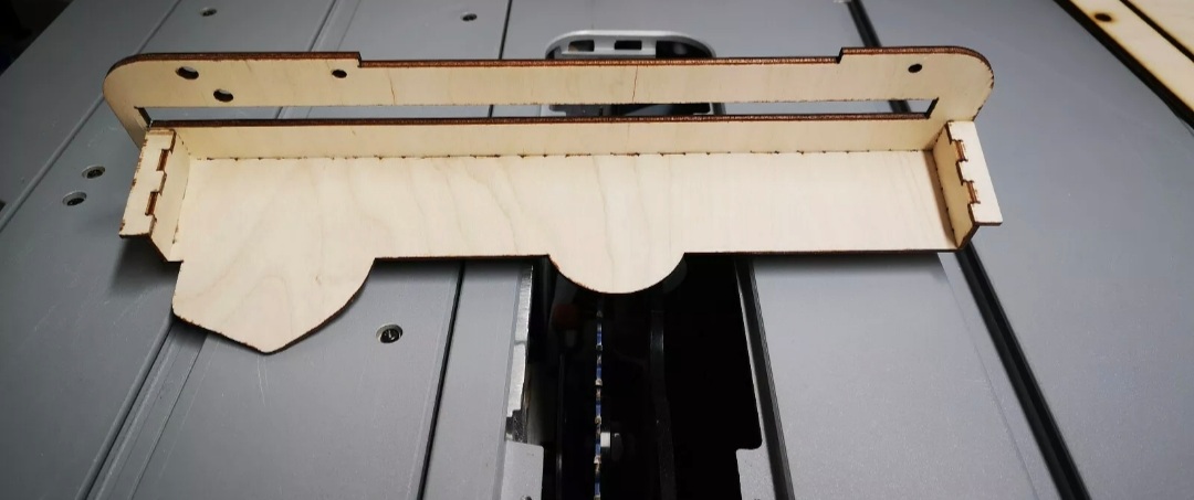

Y le he puesto esto .
Y ahora queda asi , totalmente cerrado.

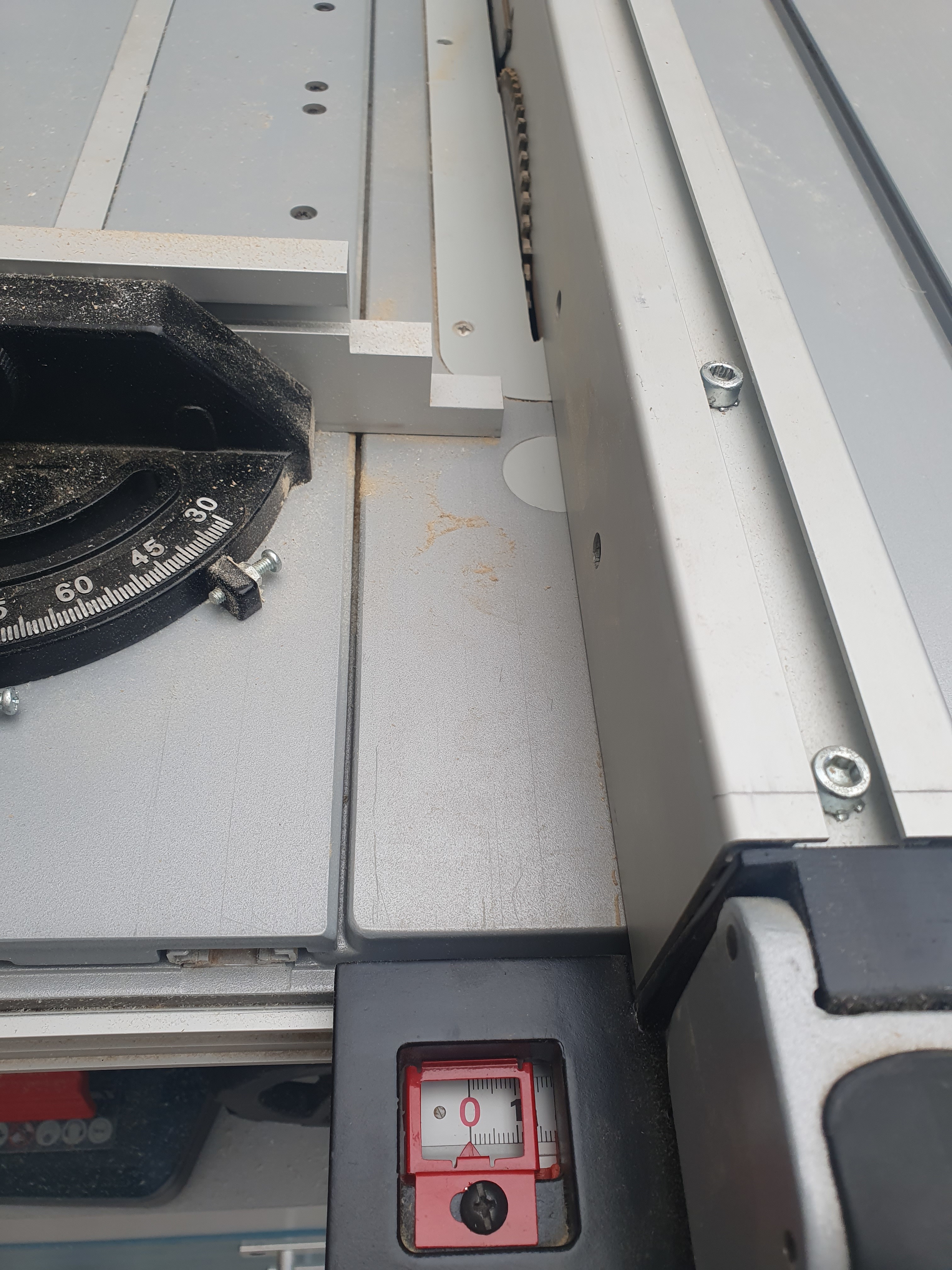

Tambien he añadido un trocito al riel de la guia , que al estar la extension abierta la guia paralela no llegaba a arrancar justo desde el disco , arrancaba como a 3 o 4 cm , y le he puesto la cinta metrica nueva , ahora arranca justo desde 0 .

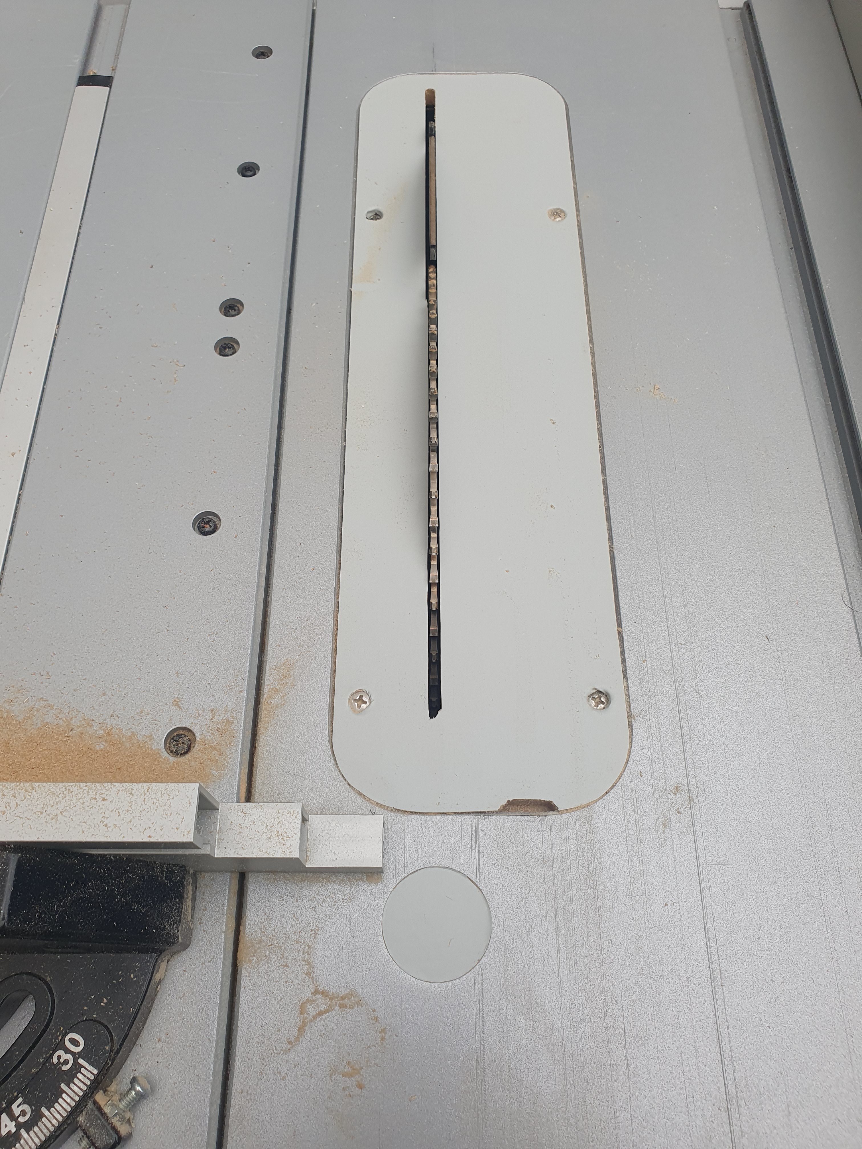

Esa pieza para evitar que escape el serrín, la has diseñado tú ? Va fijada al inserto? No acabo de verlo bien en las fotos. Yo tengo también el inserto de bptools. Me interesaría mejorar la aspiración y veo que te ha dado buenos resultados.

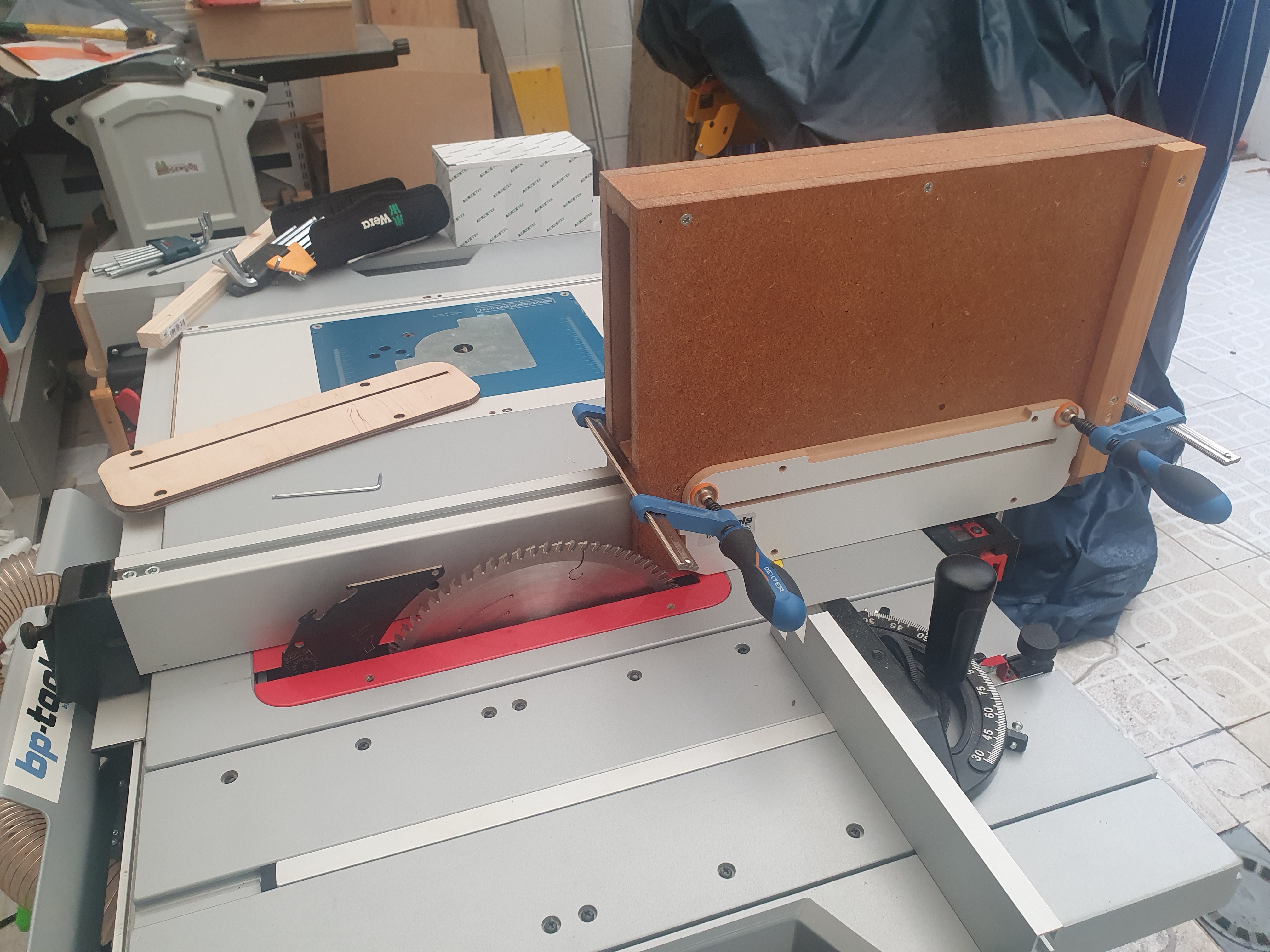

No , no la diseñé yo , esta hecha en contrachapado de 3mm , la compre en ebay , viene esa pieza completa con un inserto en 3mm y una apertura para el disco de 1cm + un inserto de 7 mm , todo en contrachapado crudo , me gusta mas el inserto de bp tools en hpl , asi que lo rebajé de 10 a 7 mm , como se ve en las fotos , y luego va todo fijado con tornillos en los orificios que trae la maquina.
Es esta
Bosch GTS 10 XC aspiración de polvo, protección contra el polvo, placa de inserción de columna cero | eBay
Vale ,ahora entiendo la fotografía en la que estás rebajando el grosor del inserto de Bp tools.
