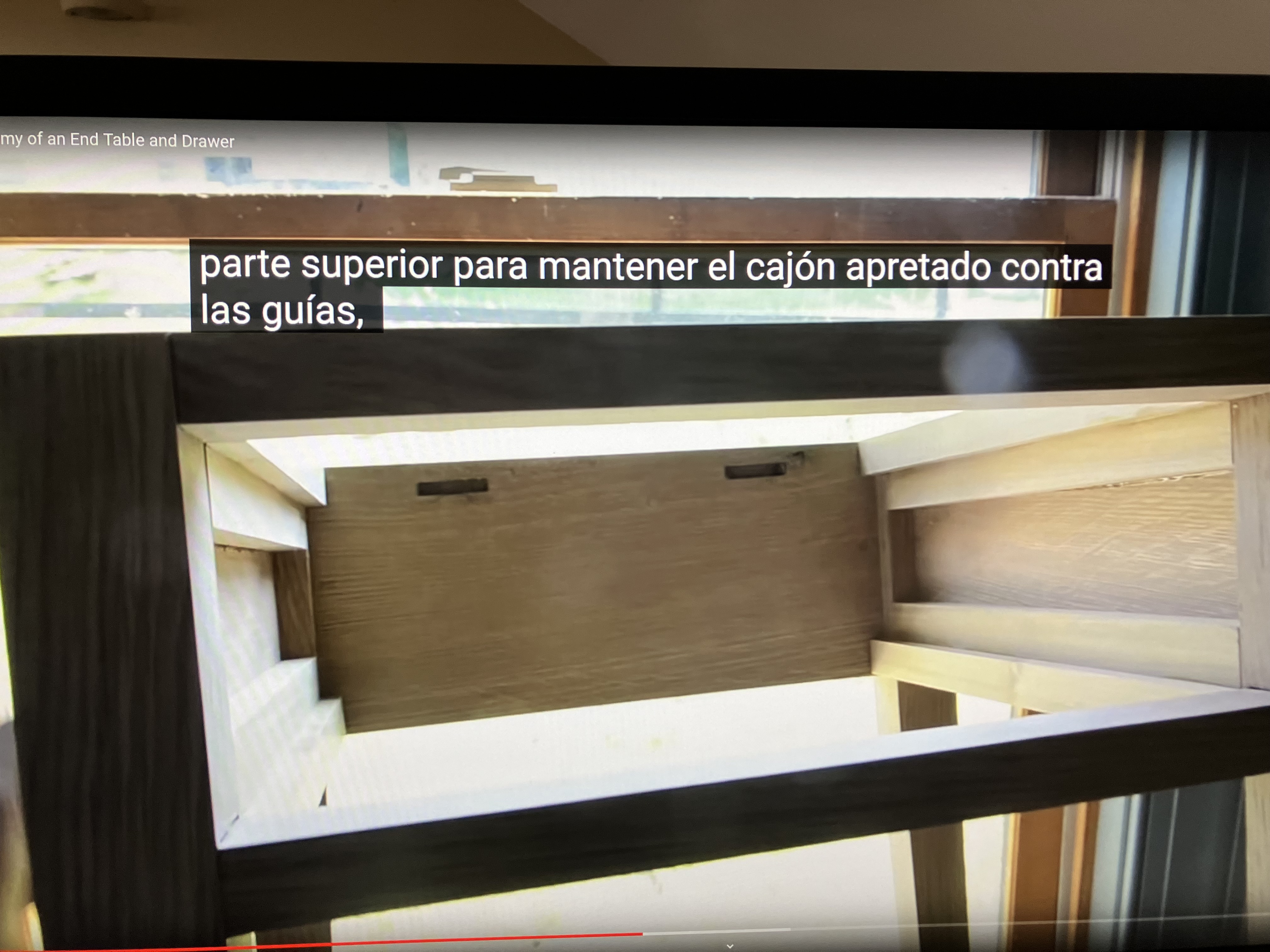

Una pregunta: Los cajones van sin guías, ¿Correcto?. Entiendo que simplemente deslizan madera contra madera.
En efecto, @Rony no tiene guías. Una vez encolados y ajustados para que entren justos, encolé unos listones por abajo, por los lados exteriores y otros por arriba para que no cabeceen.
En esta captura de pantalla de un vídeo, puedes hacerte una mejor idea:
