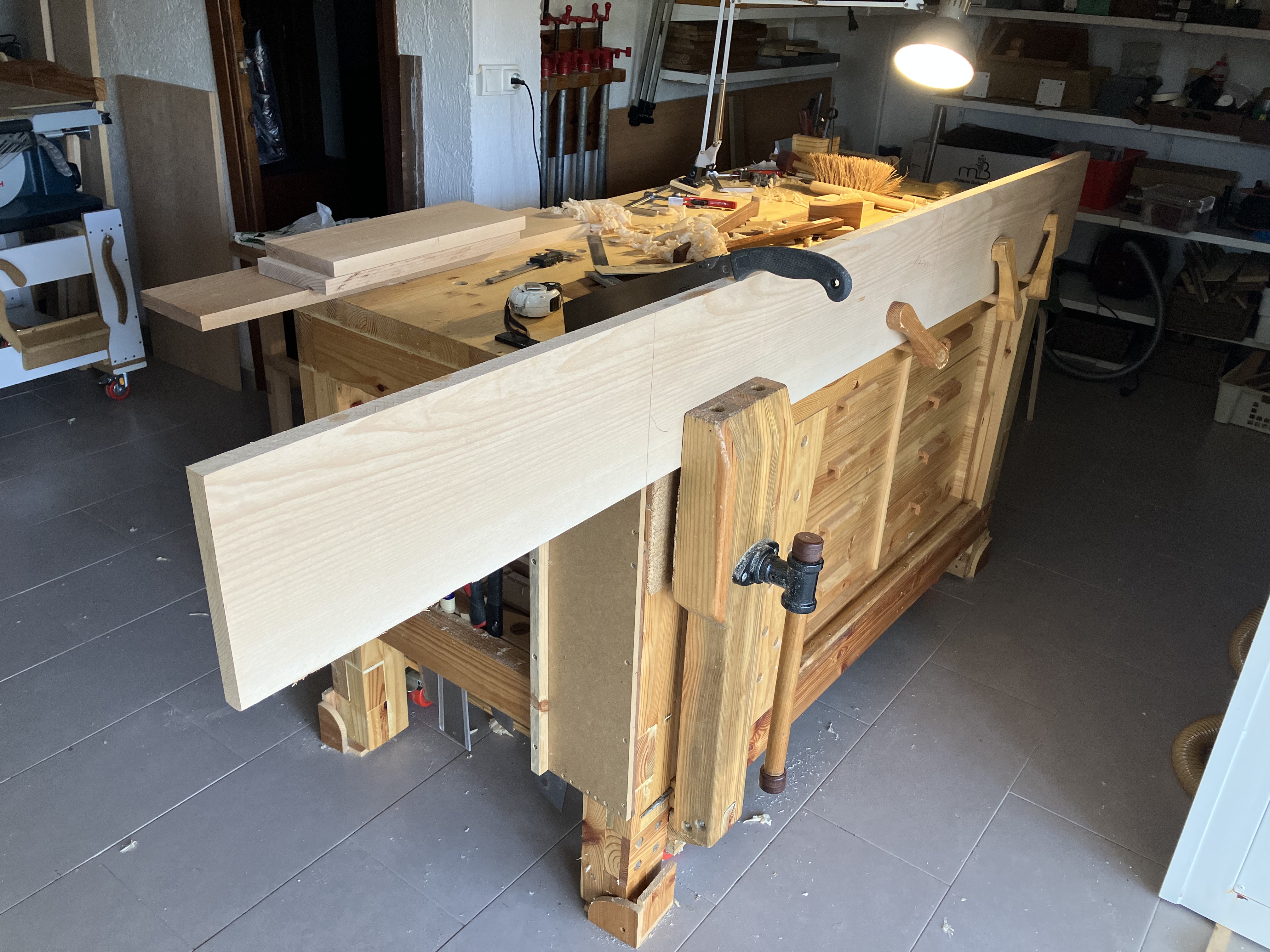

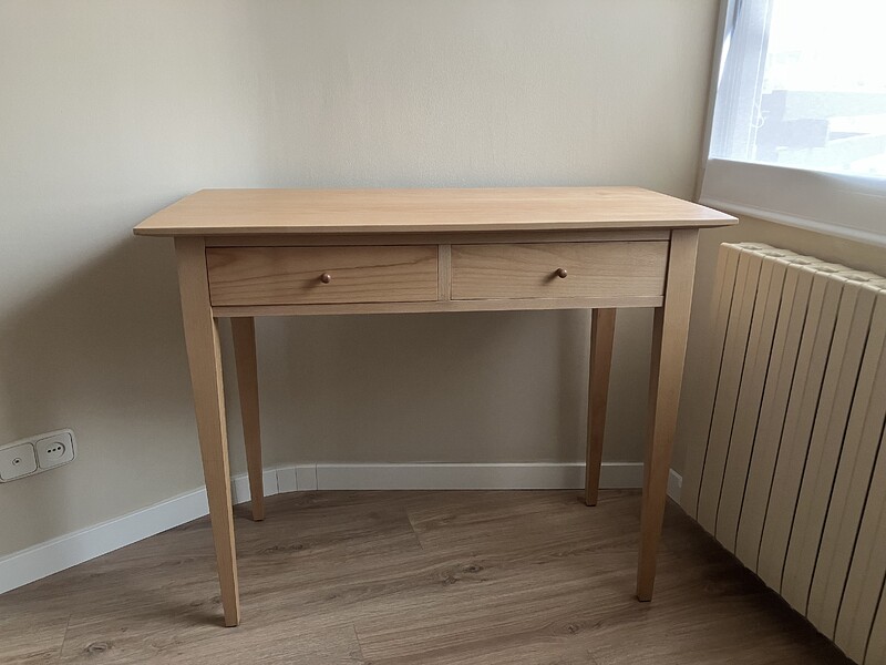

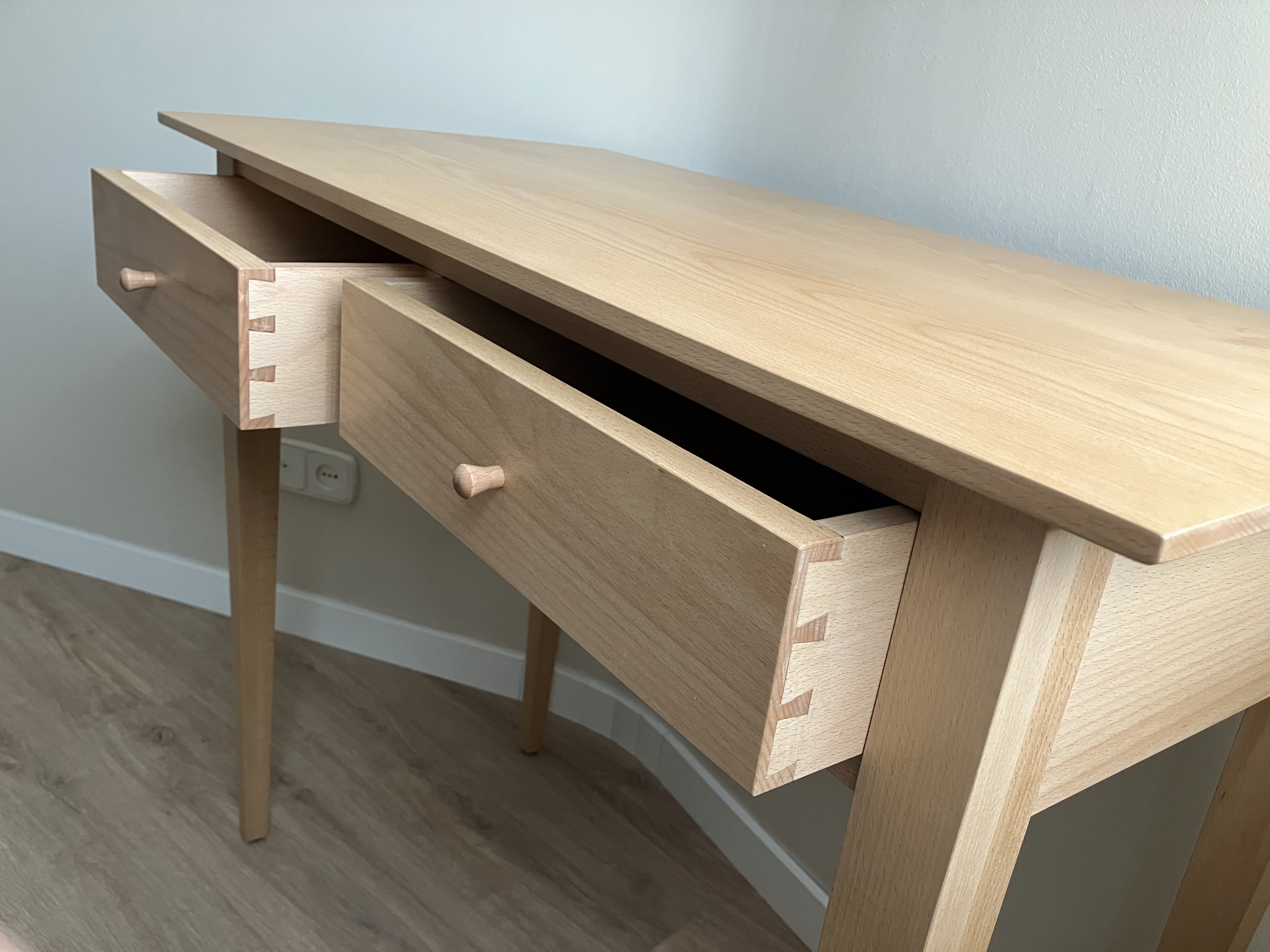

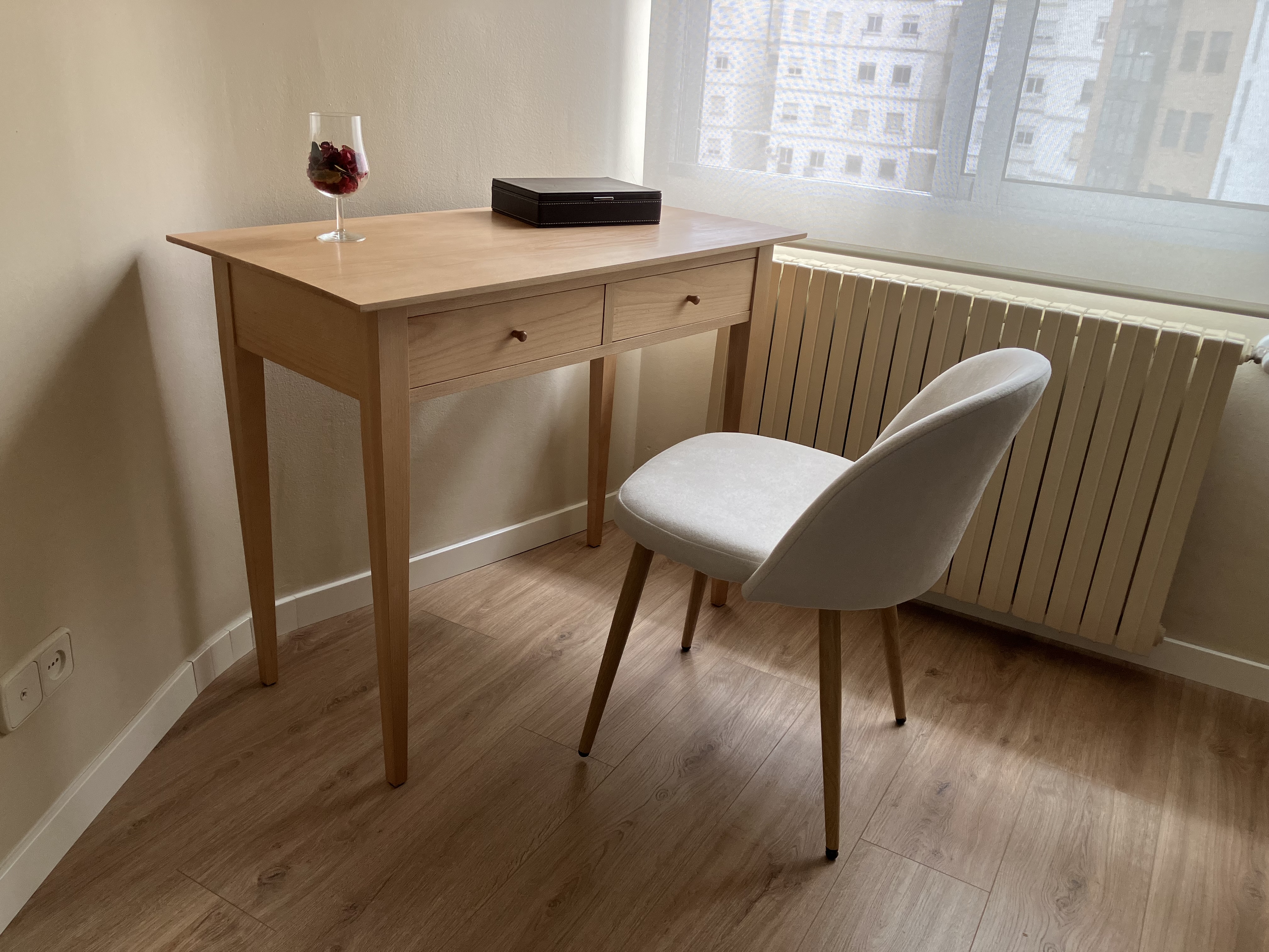

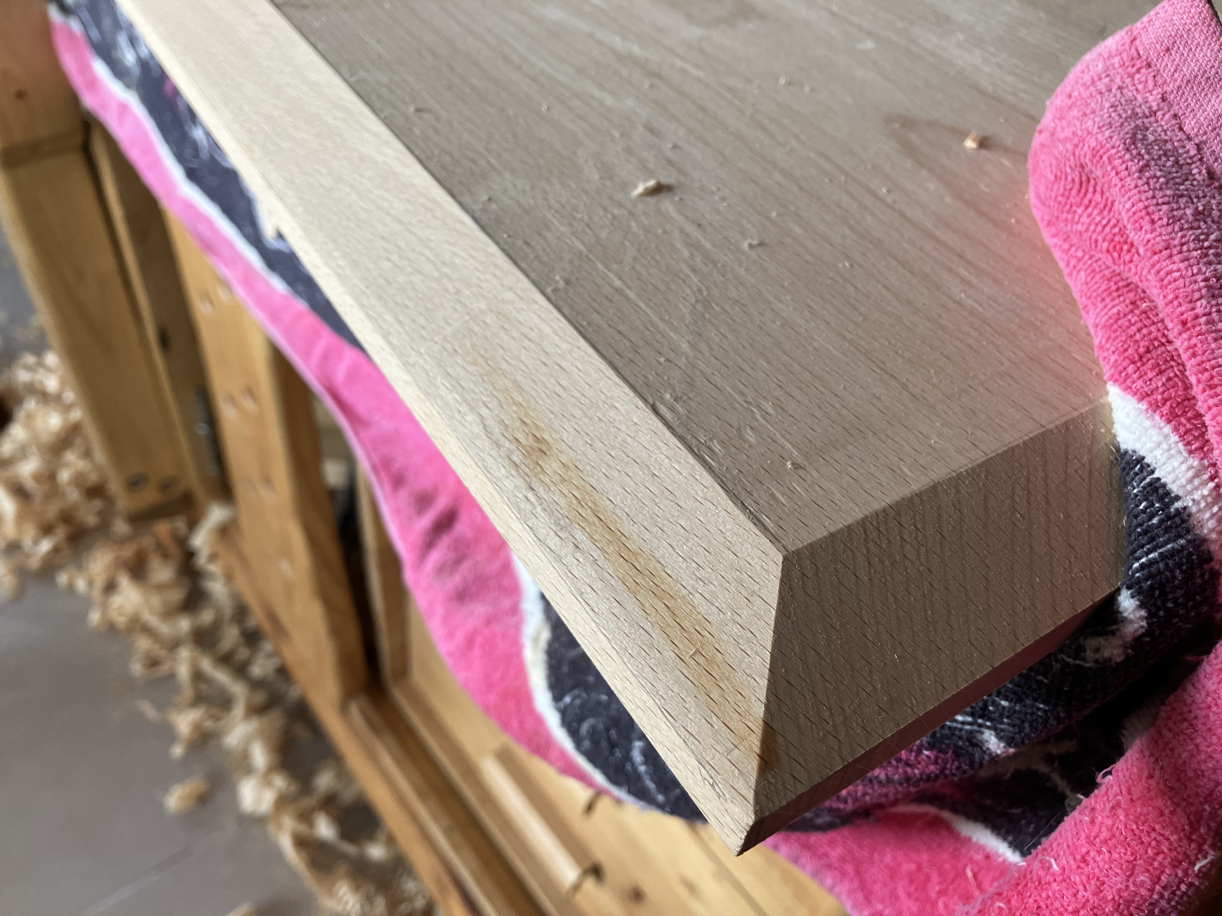

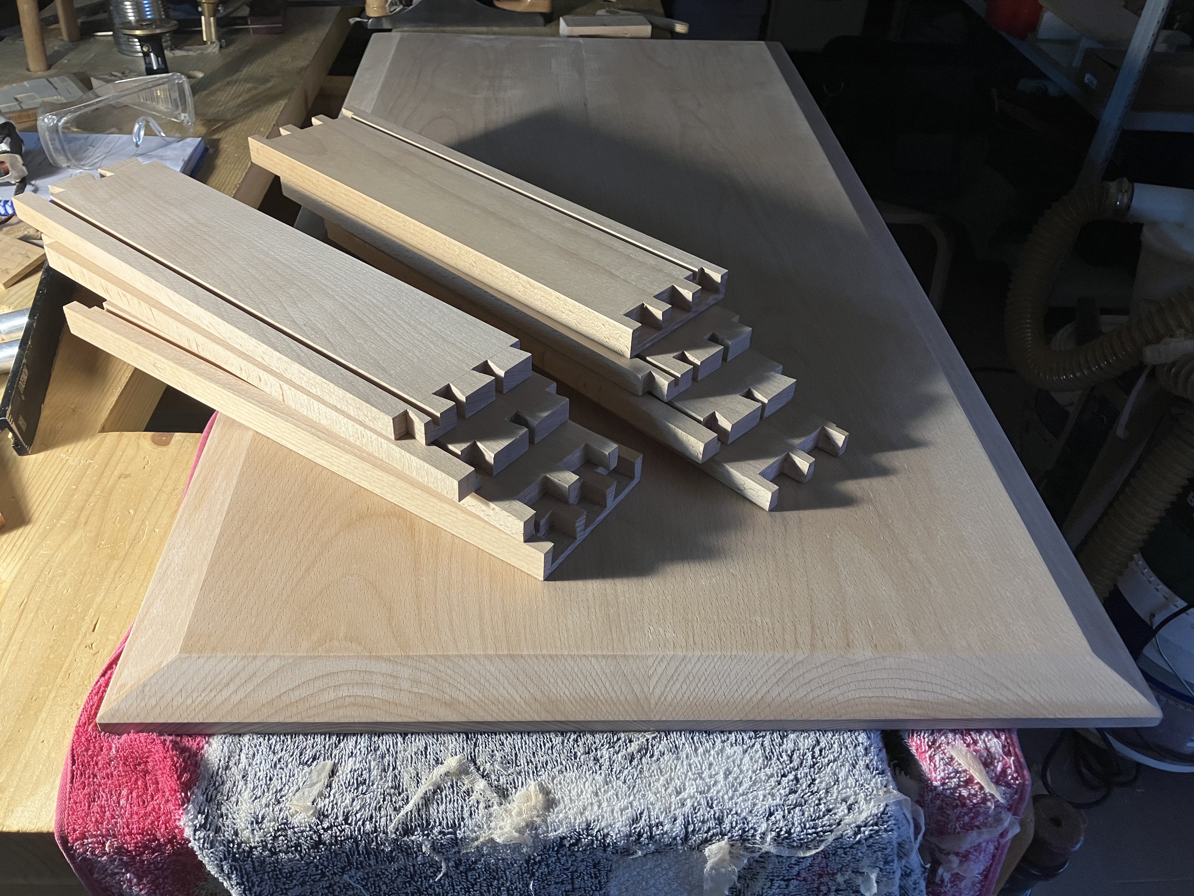

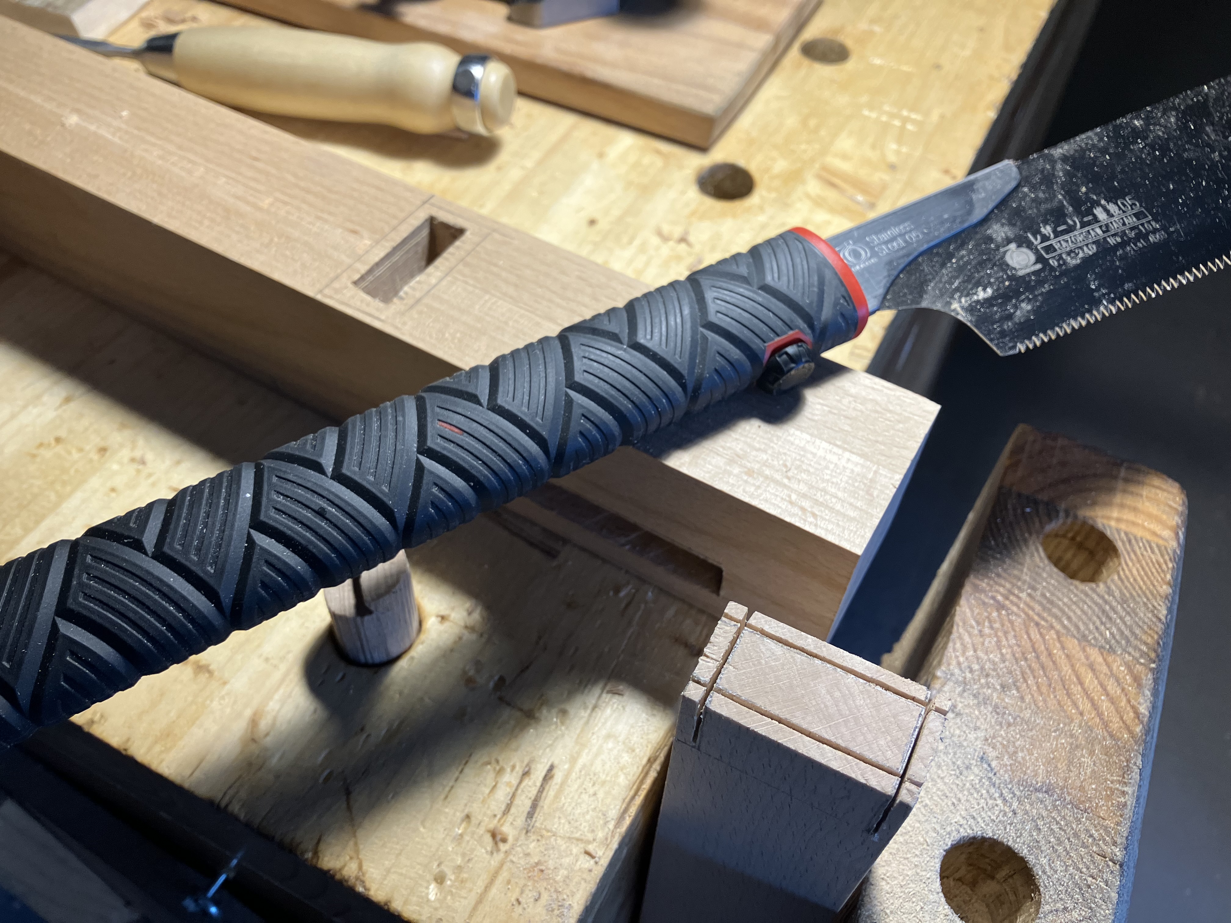

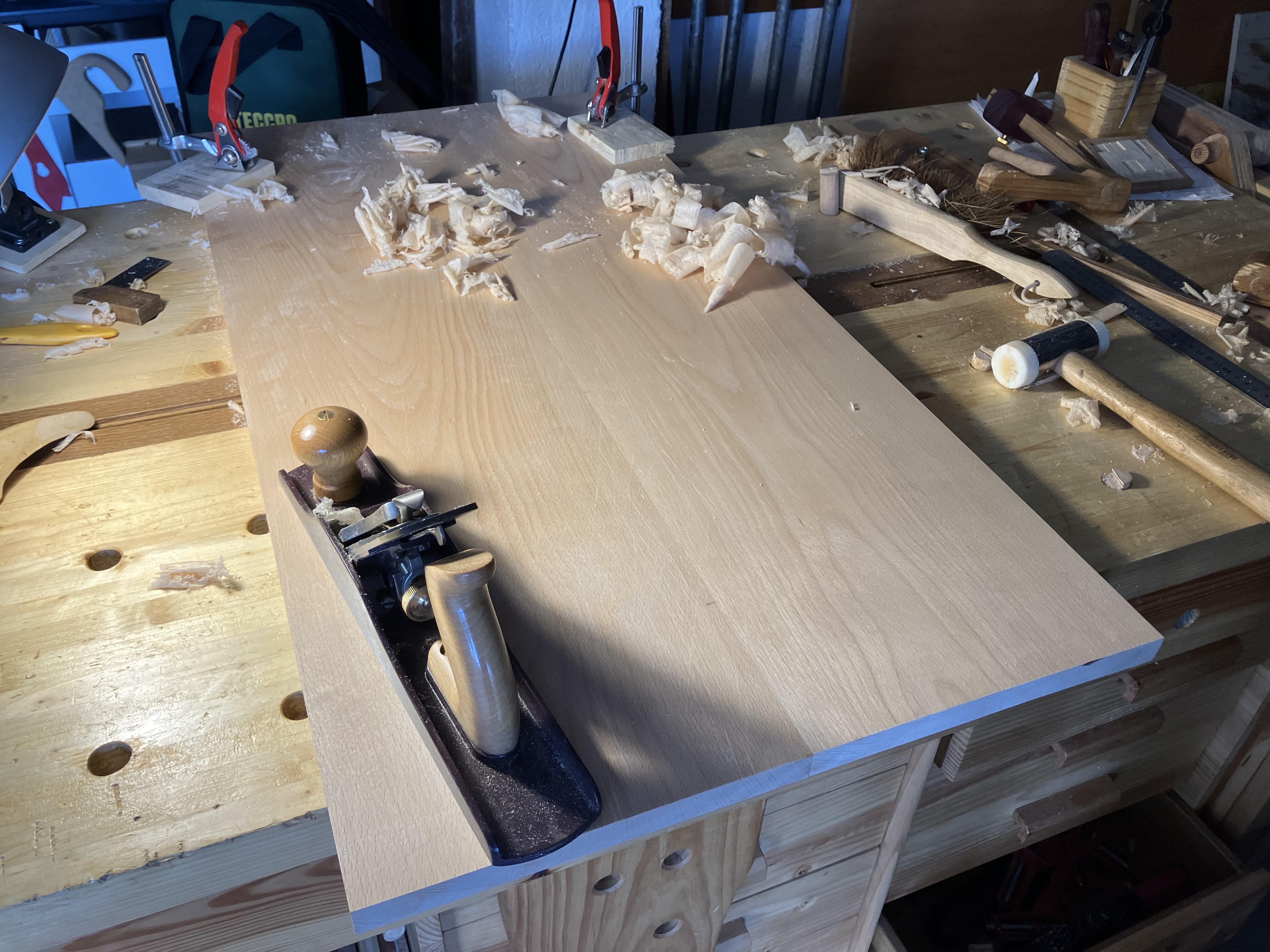

Nuevo proyecto terminado. Un diseño sencillo, del que hay muchos ejemplos en YouTube, y en el que he hecho mucho hincapié en la preparación de las piezas, su planitud y escuadrado , así como la maxima precisión de la que he sido capaz para marcar y cortar los ensambles.

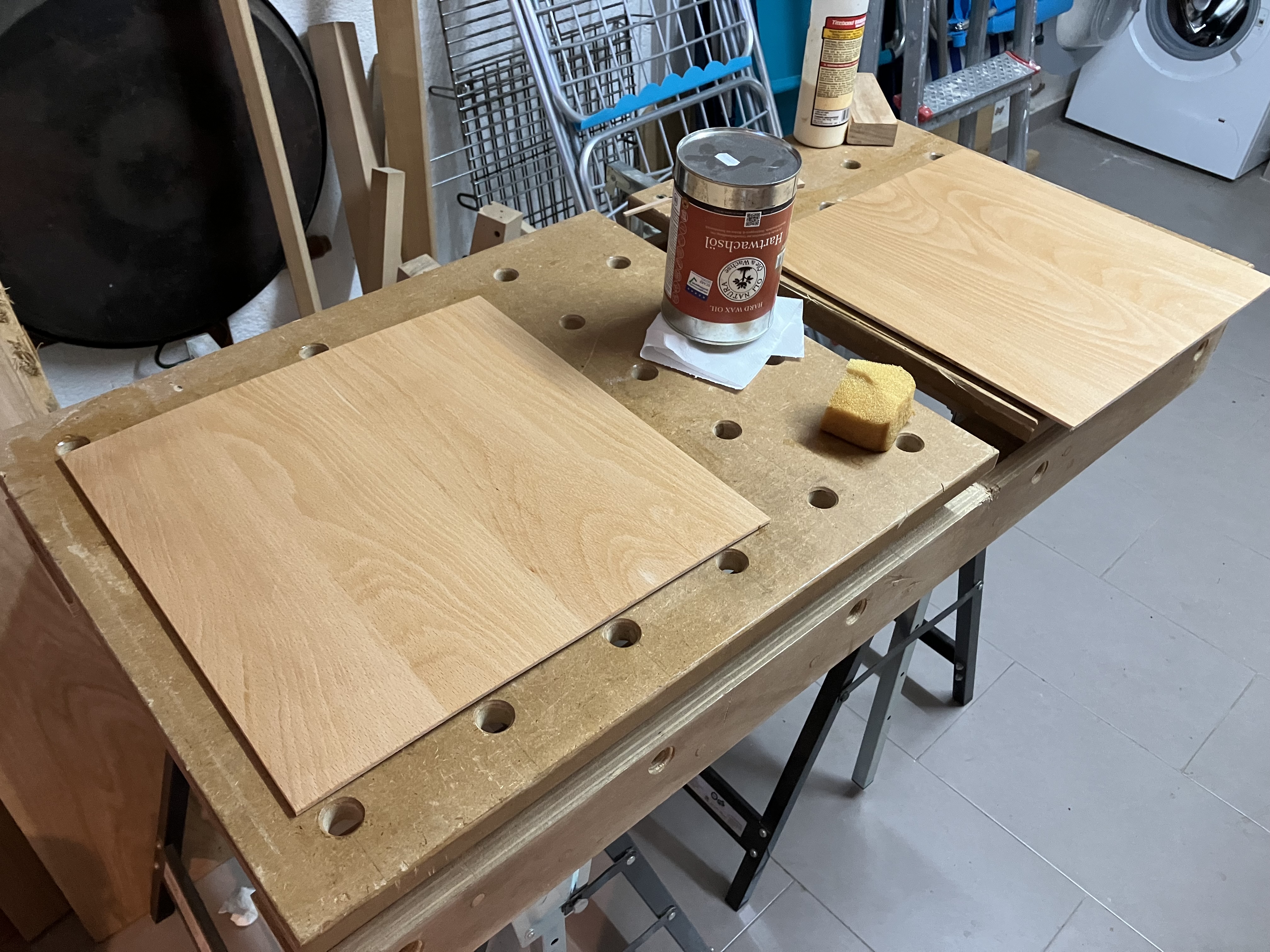

Acabado como siempre con alioli y lana de acero 000

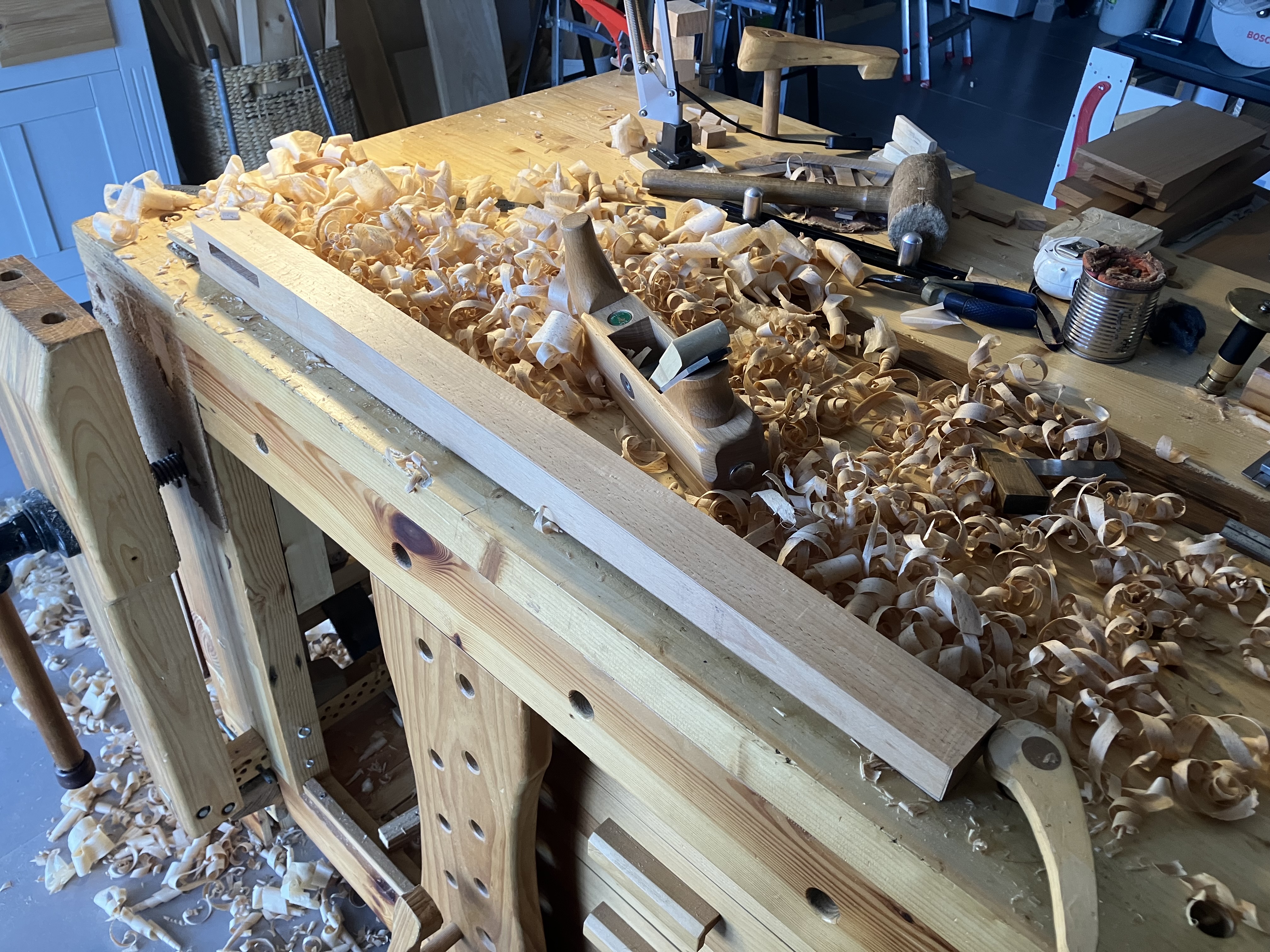

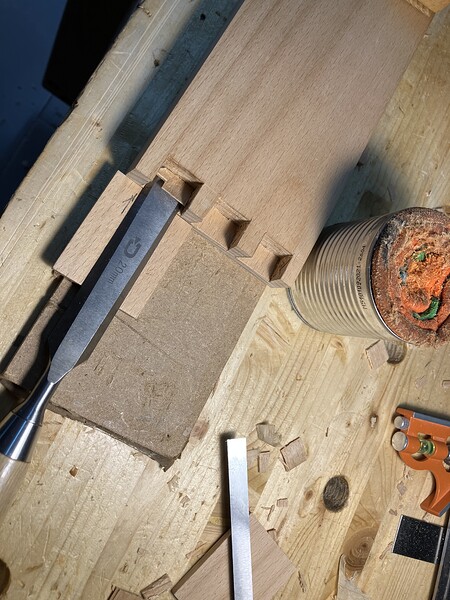

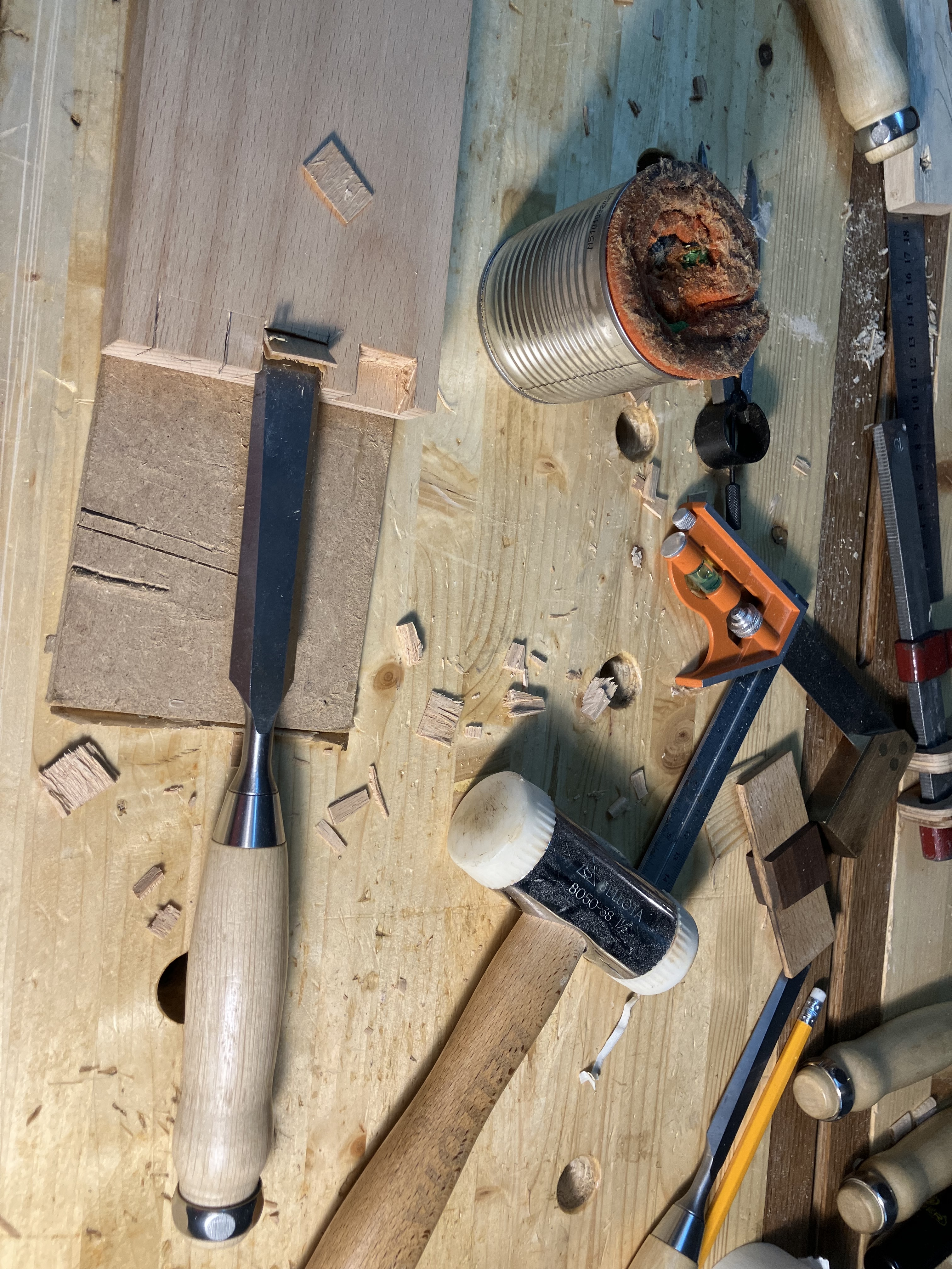

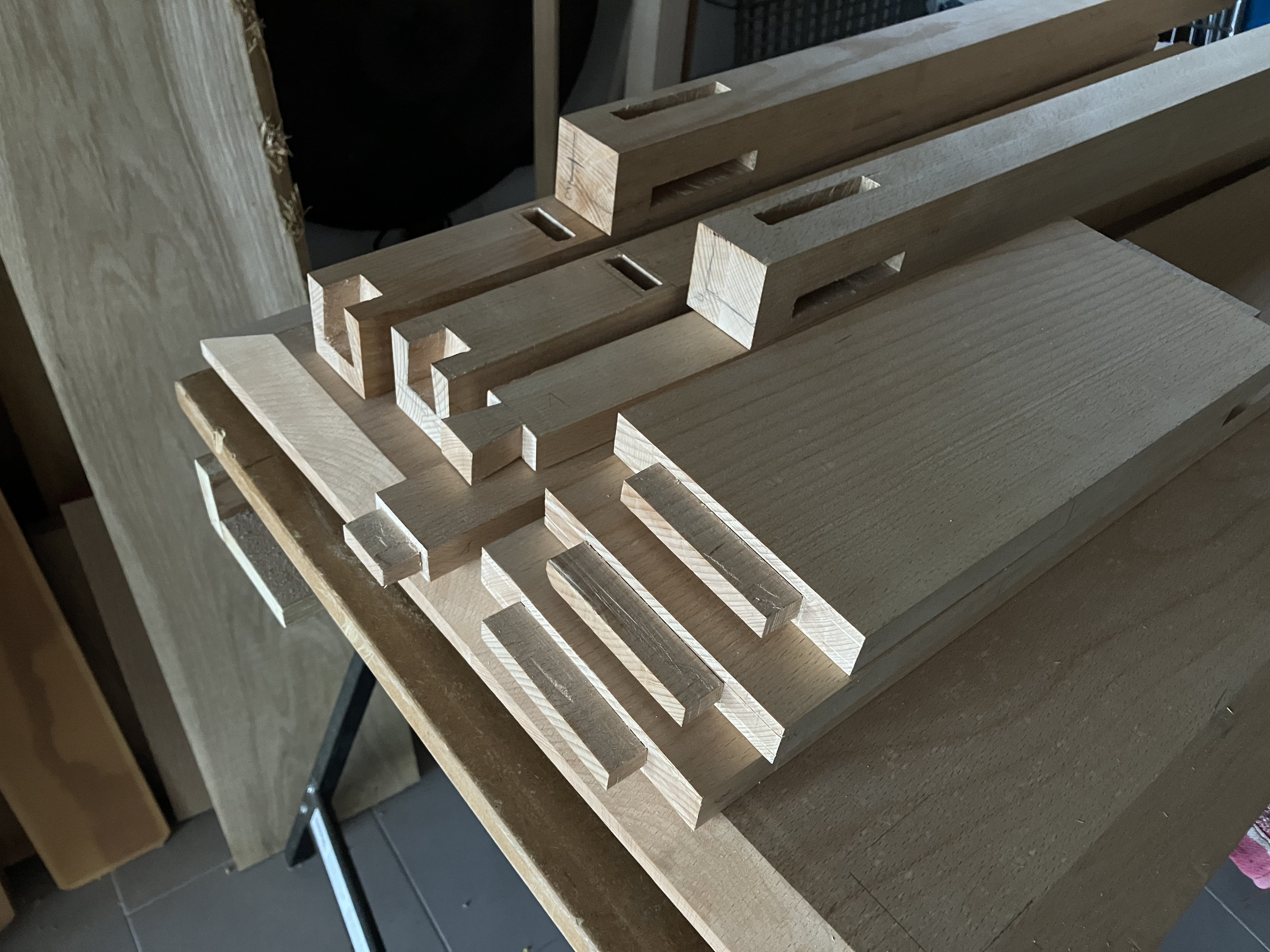

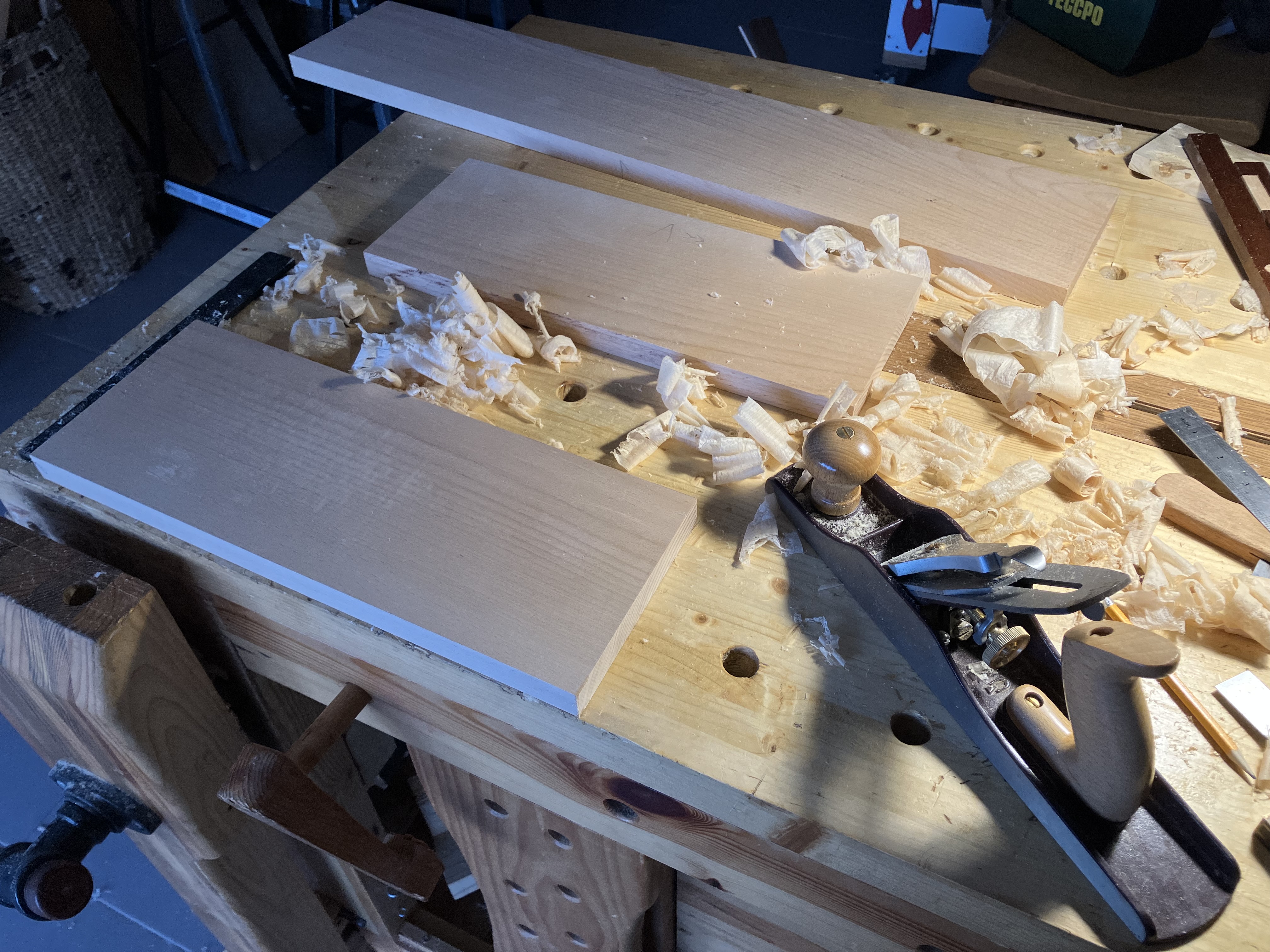

Os pongo fotos del proceso, que ha sido 90% manual y “0 lija” :

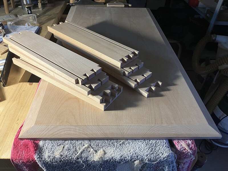

Las ranuras para los bloques que sujetan el sobre a la estructura están hechas con engalletadora,

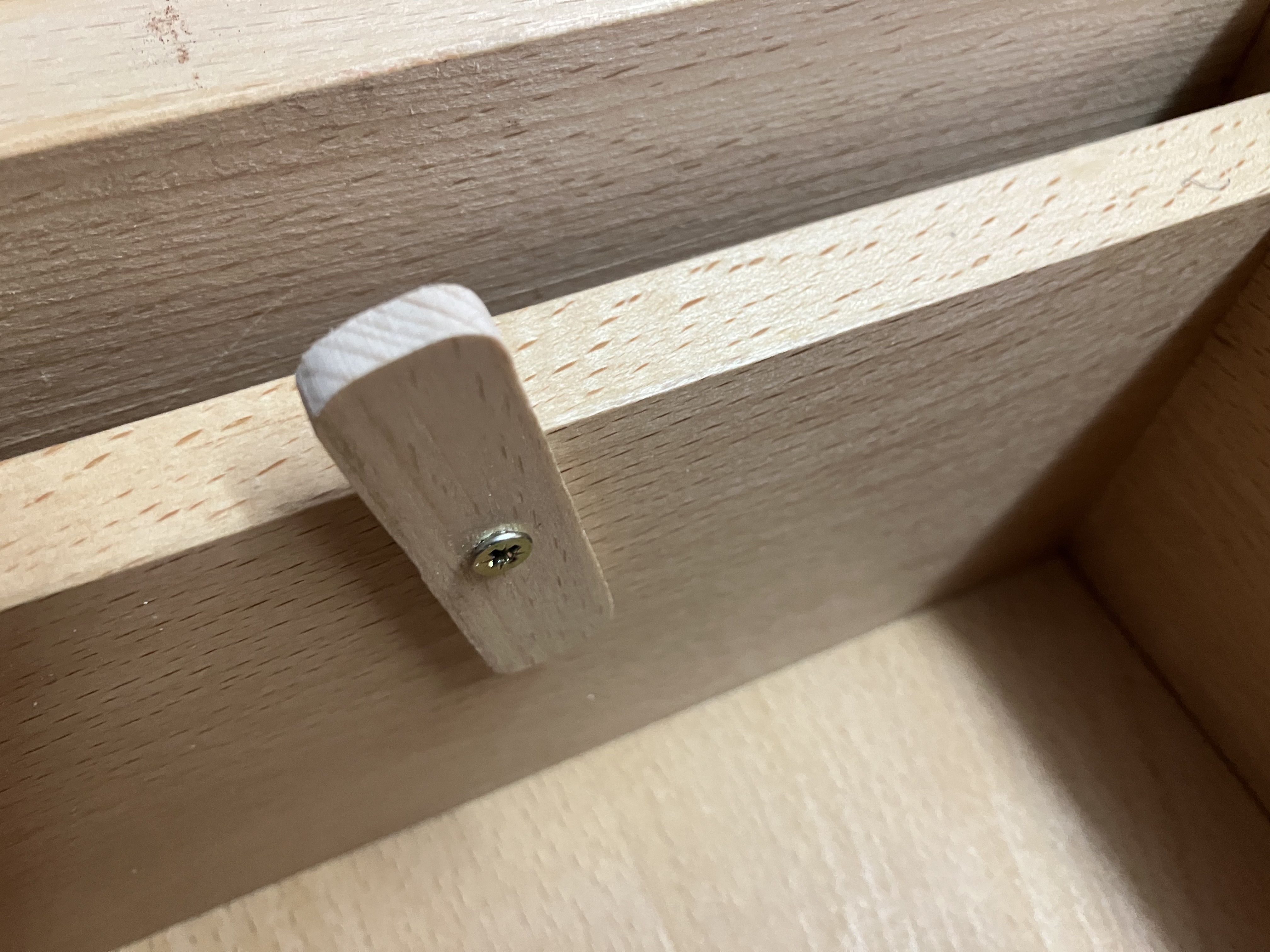

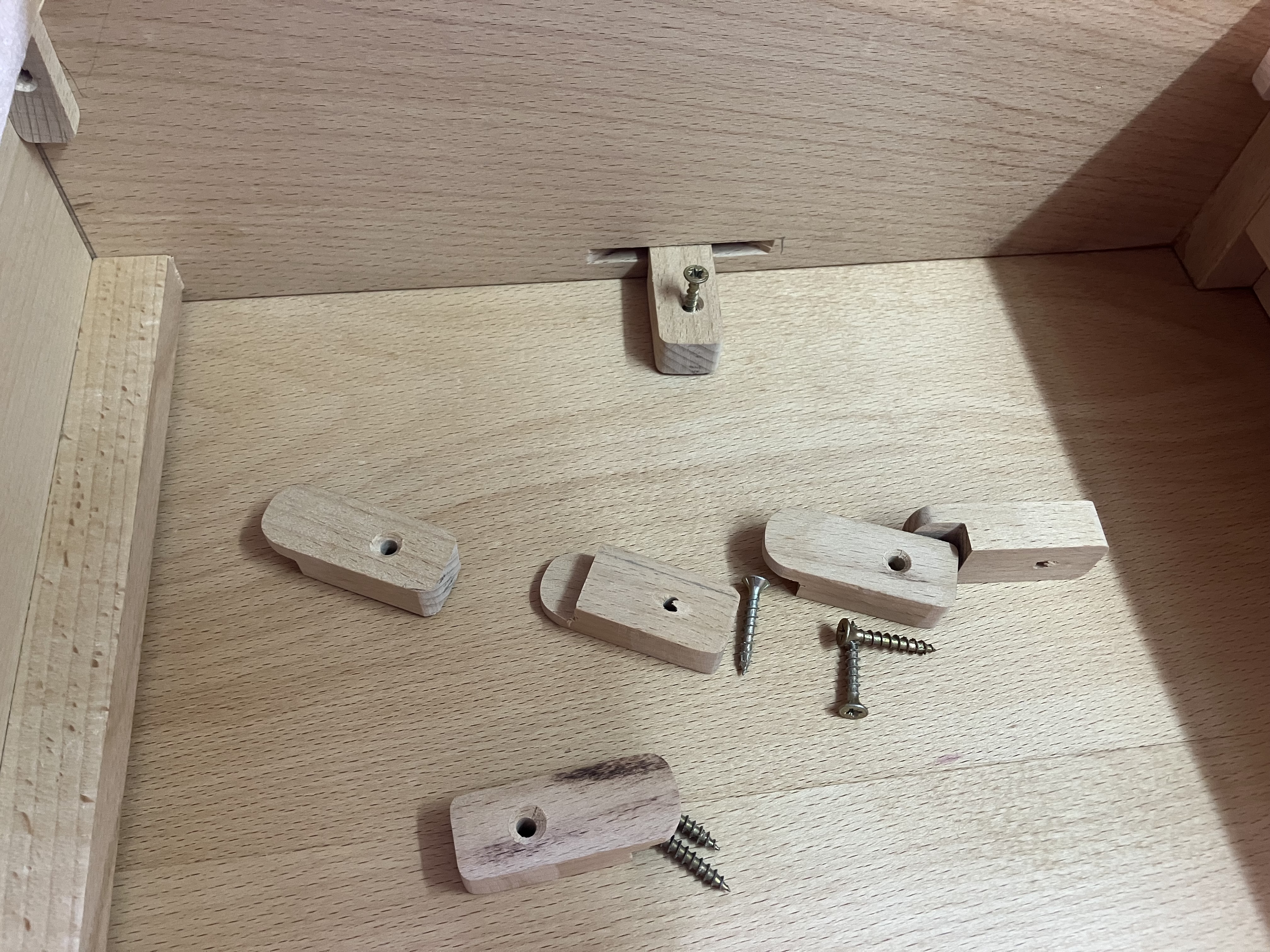

También puse unos topes para que no se extraigan totalmente los cajones accidentalmente.

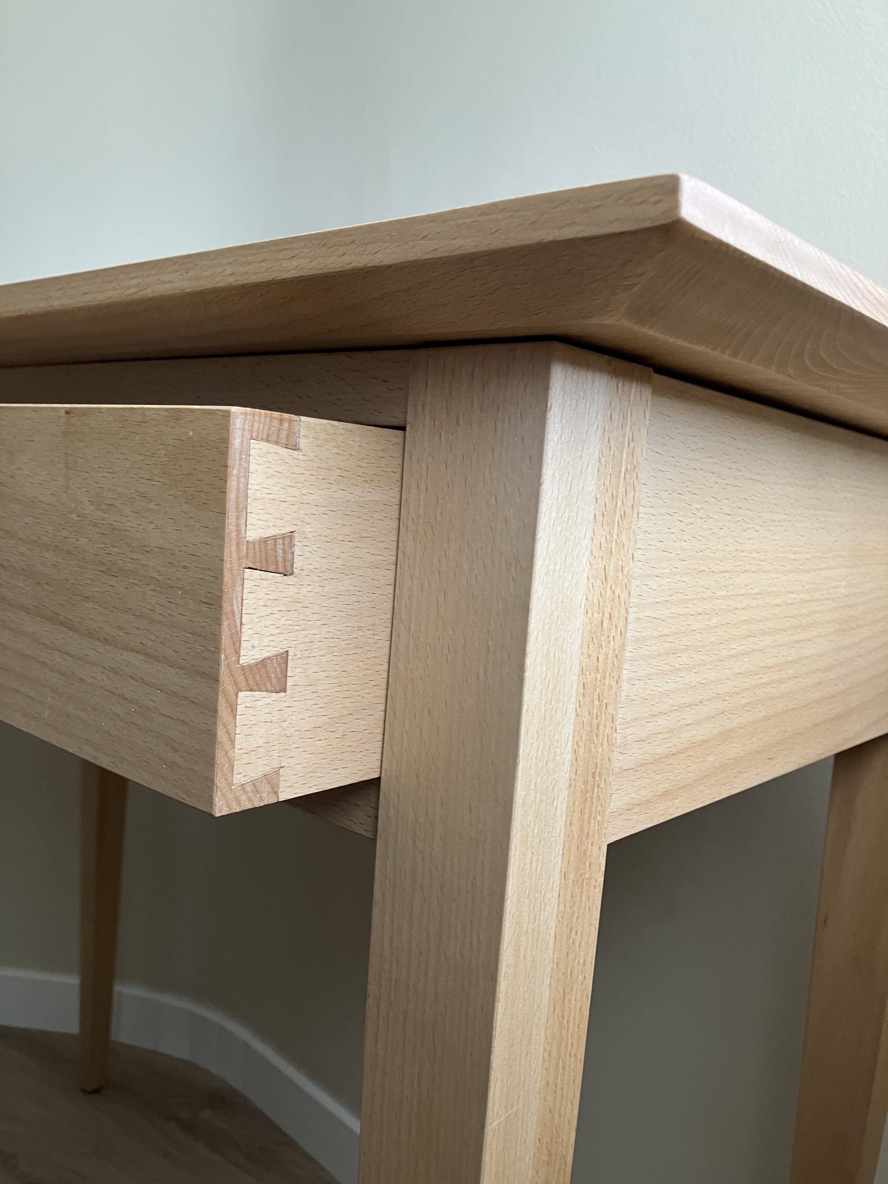

Preciosa y se ve que con un acabado y precisión en los ensambles de cine, mi más sincera enhorabuena
Gran trabajo, Brico. Muy bien ejecutado. Me gusta mucho. Enhorabuena.
Enhorabuena Jose te ha quedado preciosa, me encantan esos encuentros con cola milano entre el bastidor superior y las patas. Buen trabajo, habras diafrutado de lo lindo.
Lo has hecho bajo planos adquiridos o las medidas son tuyas?
Yo hace un par de años hice una parecida en fresno pero sin cajones, la que ofrece German Peraire en su web.
Un saludo compadre

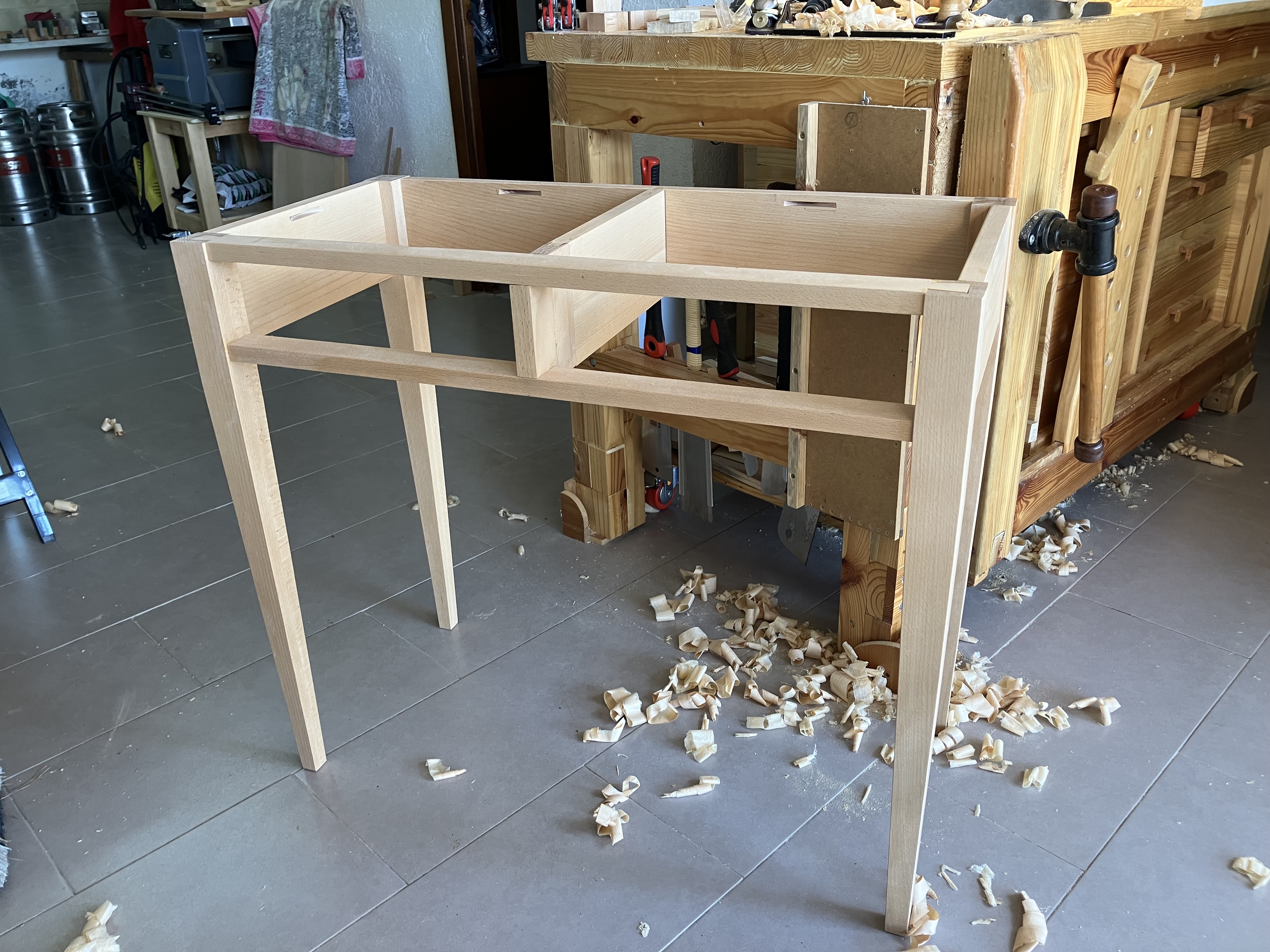

Gracias @Sauron , la he hecho con mis medidas. Es un regalo para mi hermana y me tenía que ceñir a unas mecidas ancho-largo-alto
El resto, a ojo. Las patas son de 48mm de lado arriba y conificadas hasta 20mm por abajo. Los cajones (el frente) son de 100mm de alto. Ahí dudé un poco y opté por que fueran prácticos y usables. Con un alto de 85 o 90mm quedaría más estilizado el conjunto porque los faldones laterales y trasero también serían más estrechos. La que no lleva cajones como la que tú hiciste, gana en ligereza de líneas.
Pues entonces doble merito y doble satisfacción. A mi me resulta muy dificil darle medidas a una idea.
Doble enhorabuena :wink:

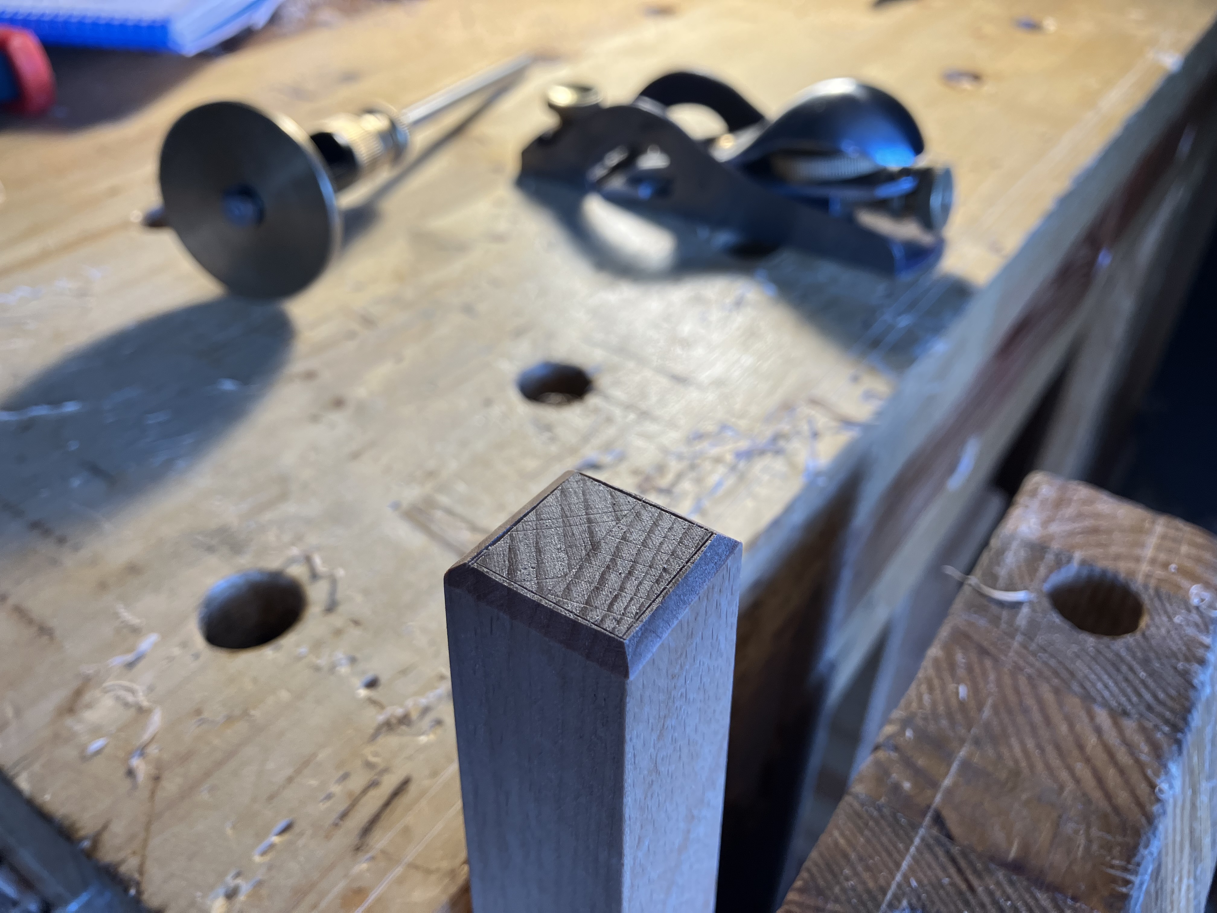

Me gustaría si puedes explicarás un poco más en profundidad los topes de la última foto de la primera respuesta, intuyo pero no comprendo.

@maxalmansa los topes van colocados en el lateral fondo del cajón en la parte de dentro, y se ponen en horizontal para meter el cajón en su alojamiento. Una vez pasa el travesaño superior, metes la mano y lo pones en posición vertical, de ese modo ya no se sale el cajón si tiras de él demasiado.

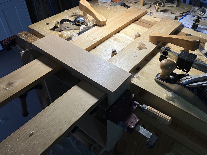

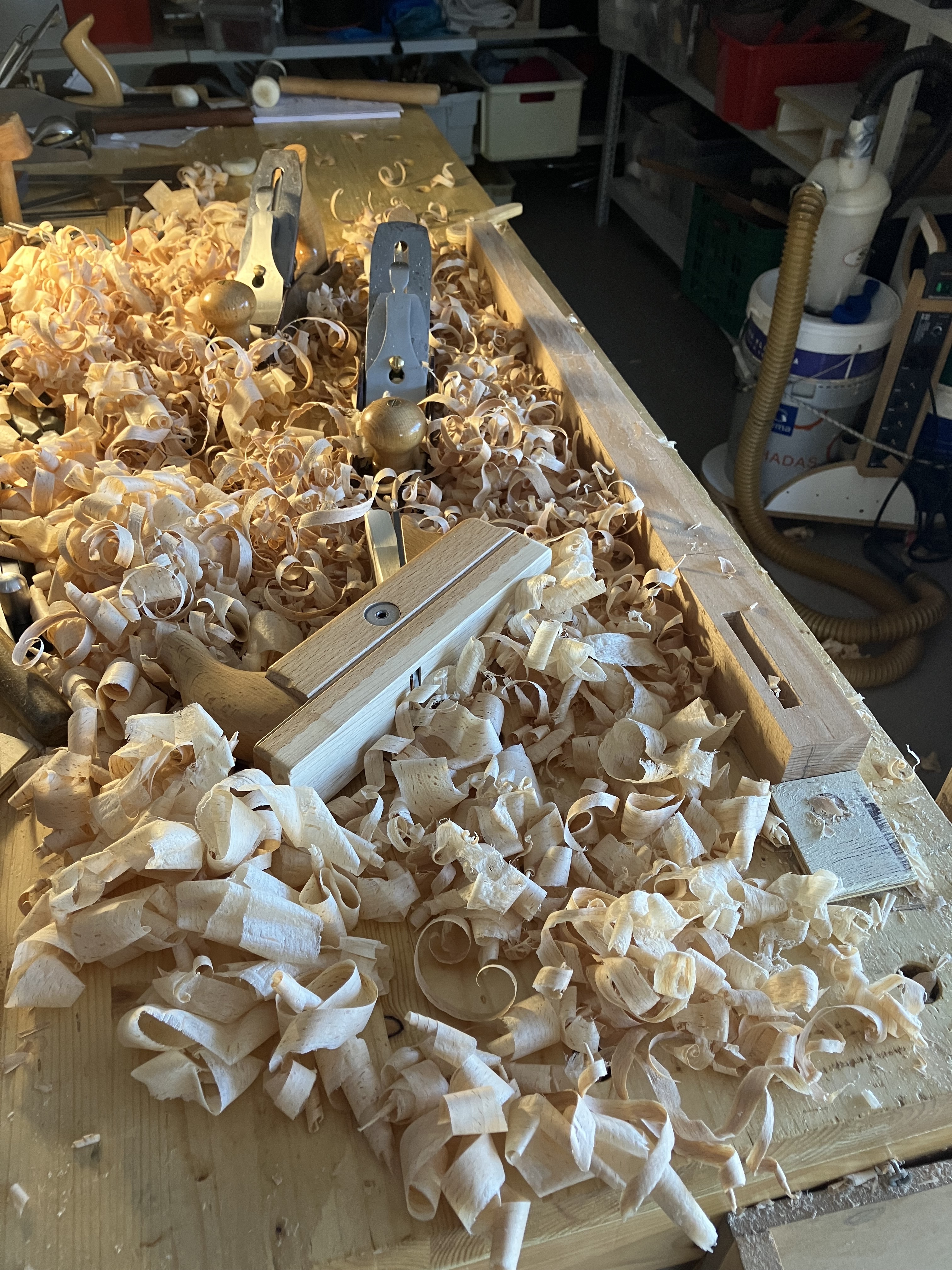

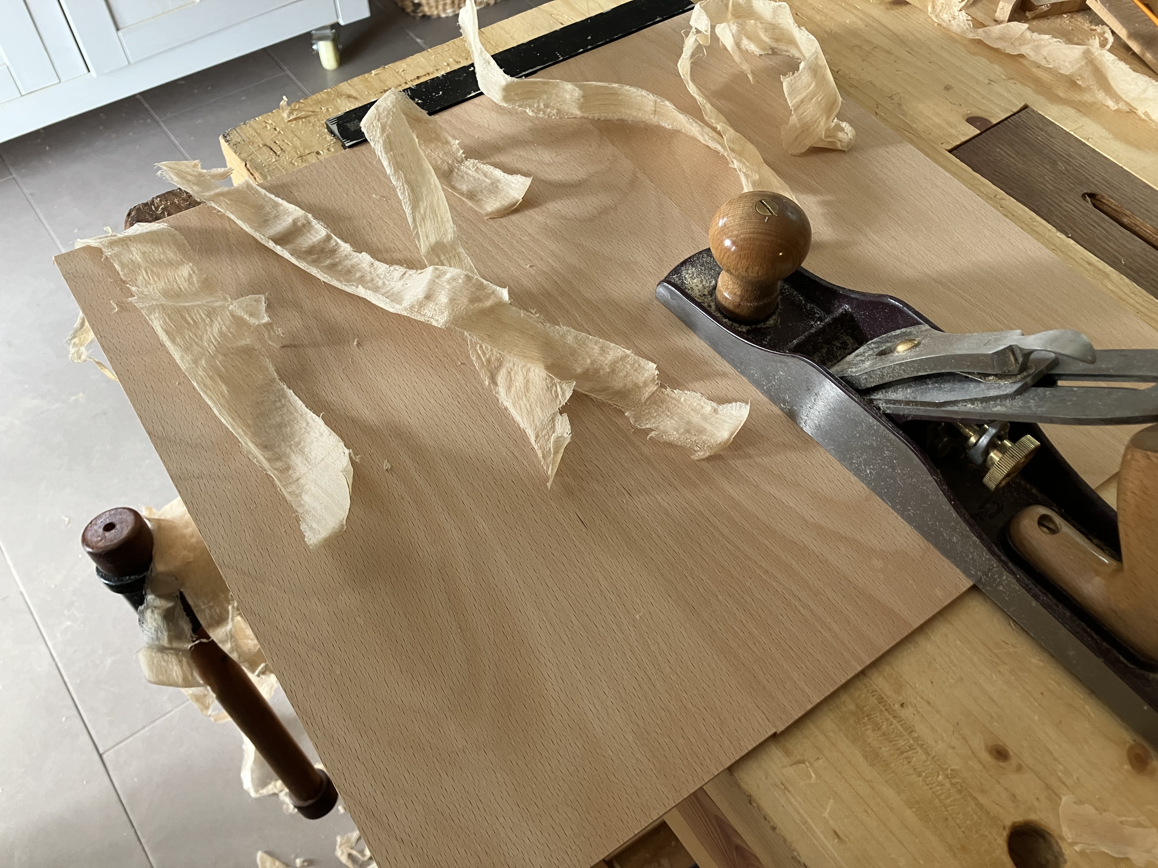

@Jordi1 , Tengo que agradecerte tus enseñanzas en la cuestión del tuneado del contra hierro. Gracias a eso he podido terminarlo todo a cepillo, incluido el sobre que tenía un punto “rebelde”, y prescindir totalmente de la lija.

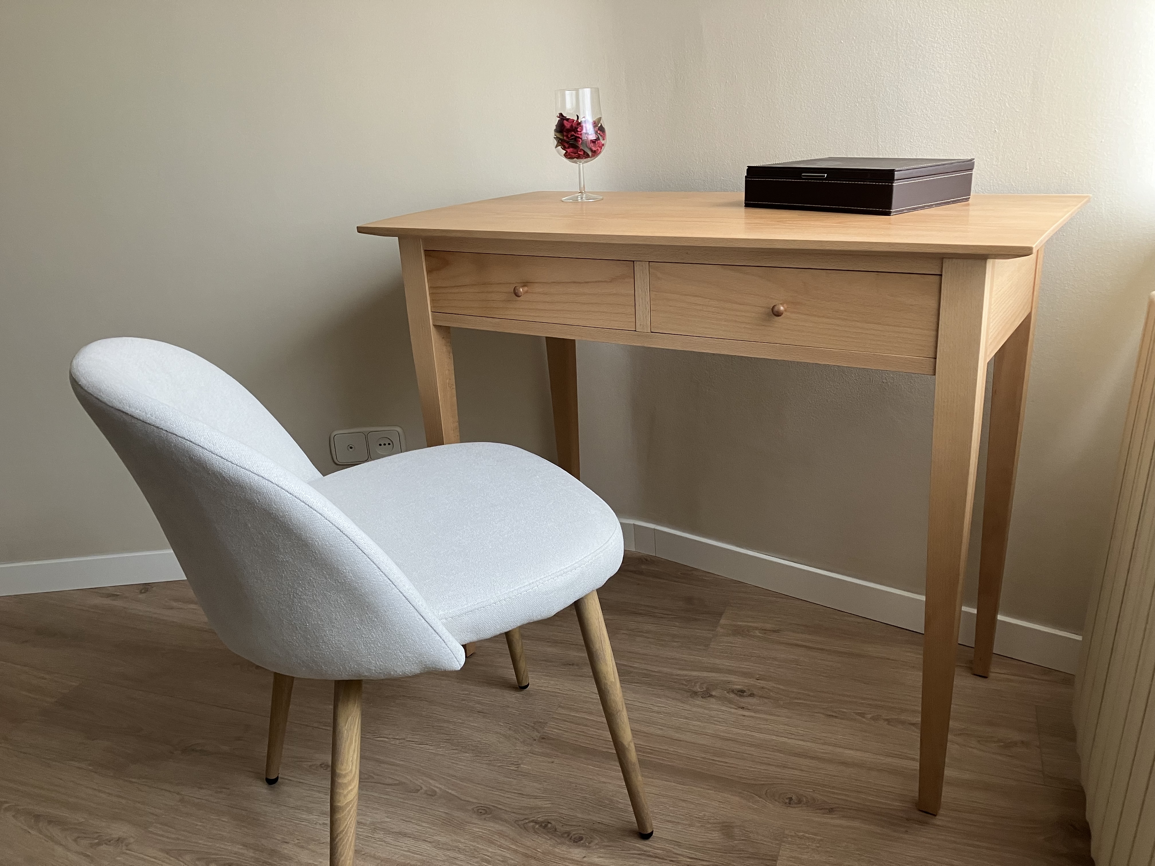

Yo solo te tengo una cosa que decir… Como te vuelva a ver poner una copa en el mueble si posavasos te vas para el barranco… :rofl: :rofl: :rofl:
Imagina que te lo jode por condensación en la copa…
