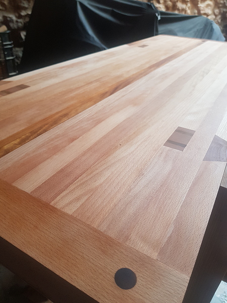

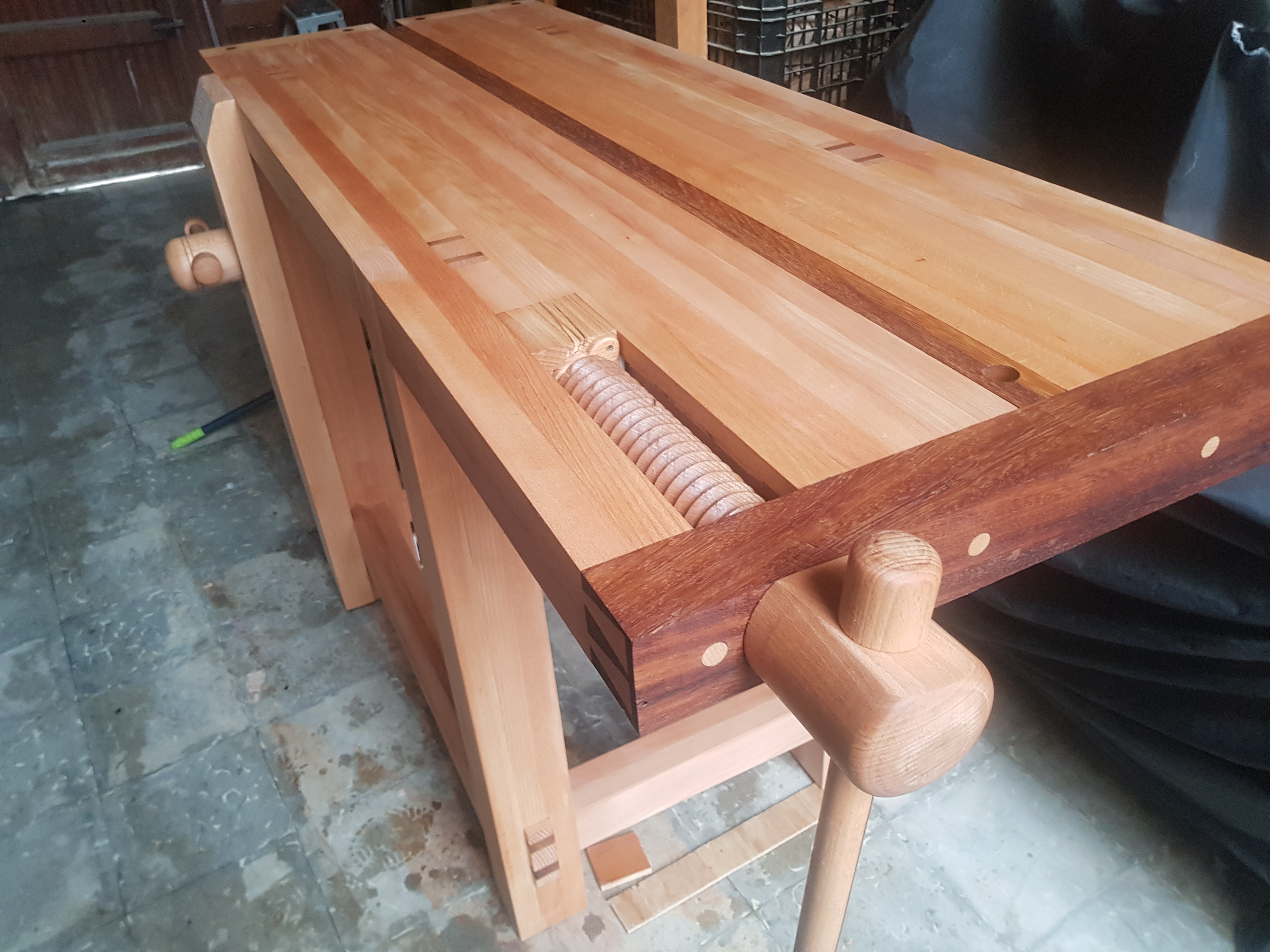

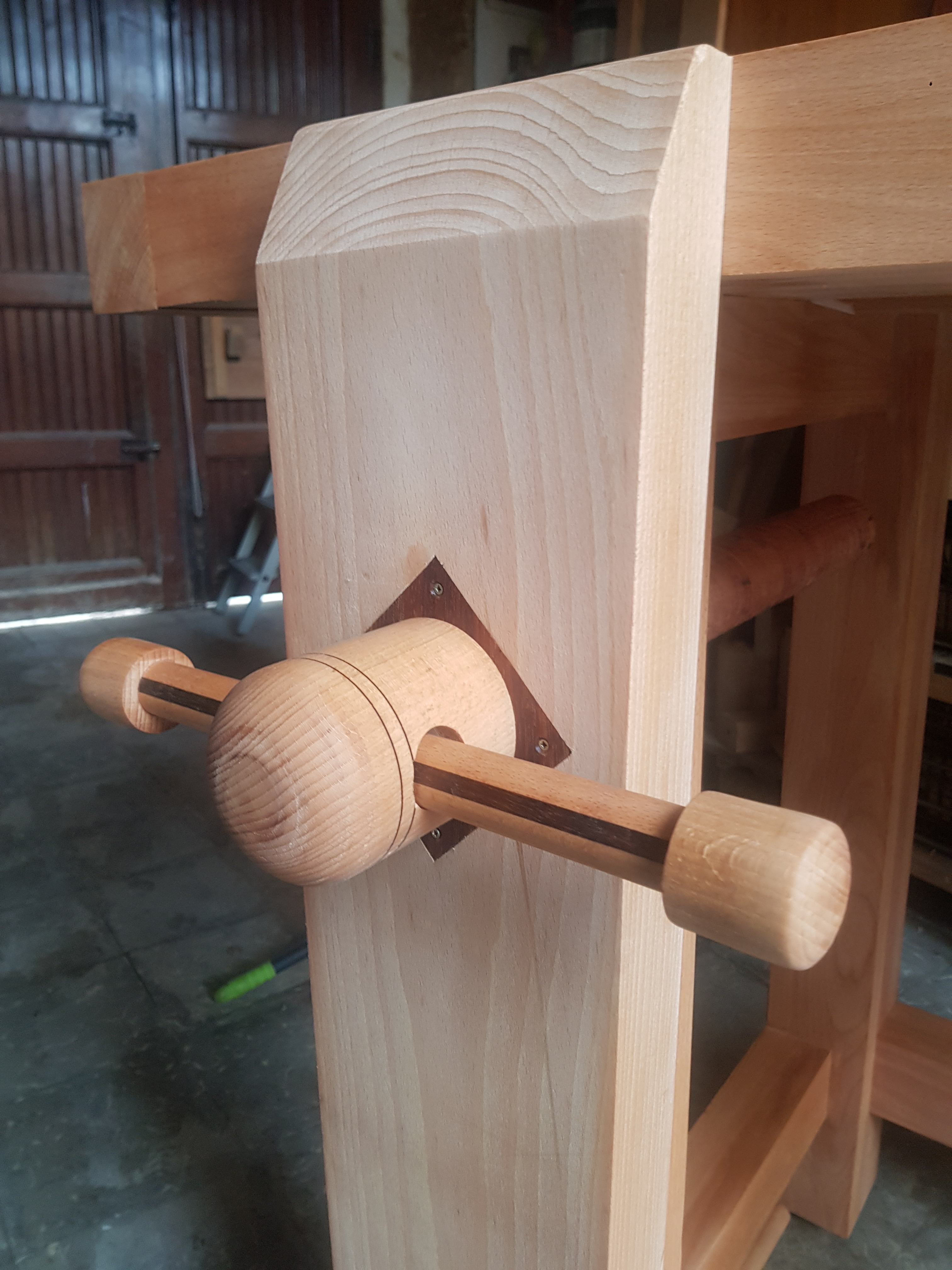

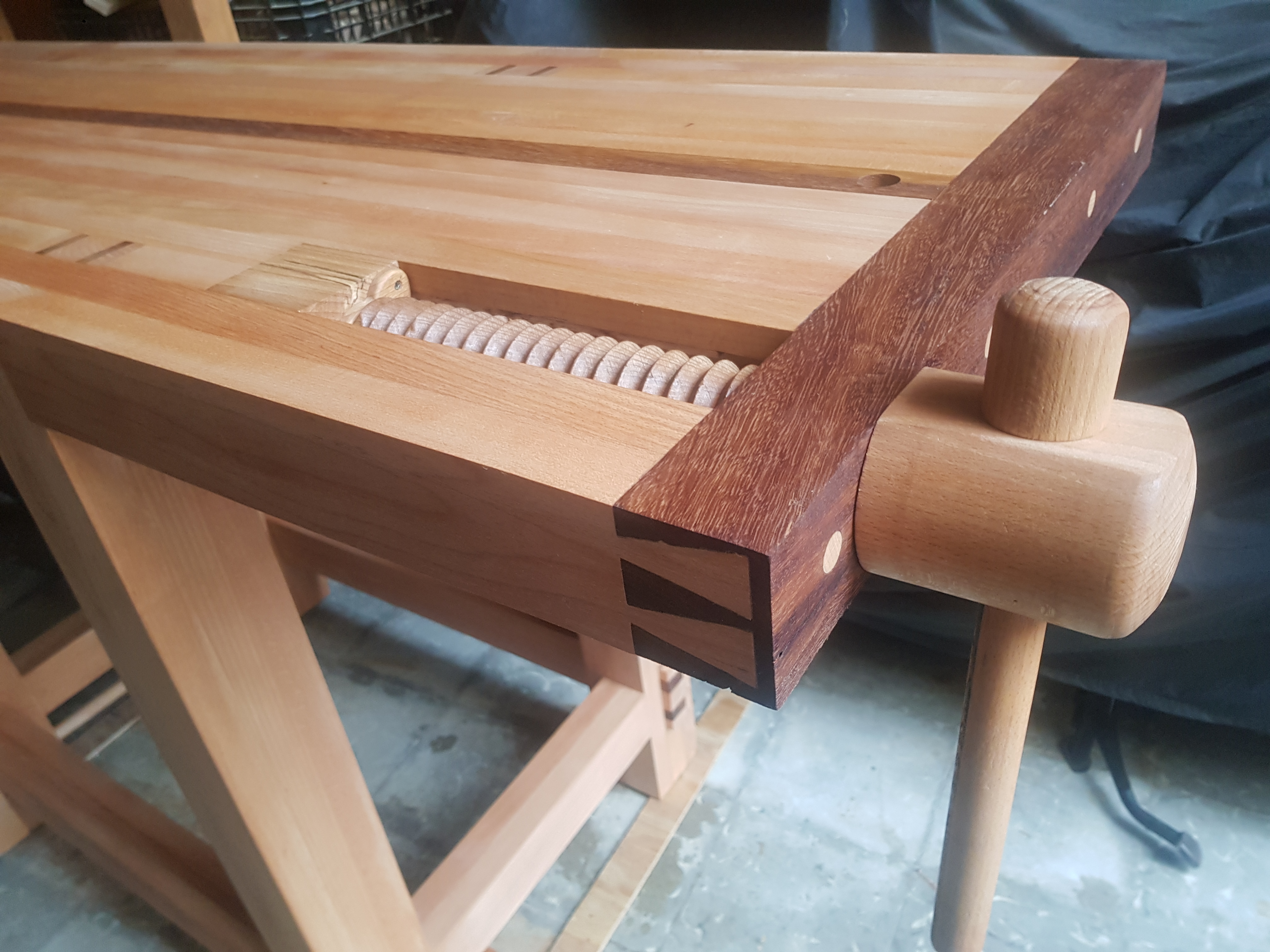

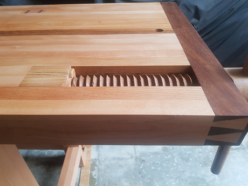

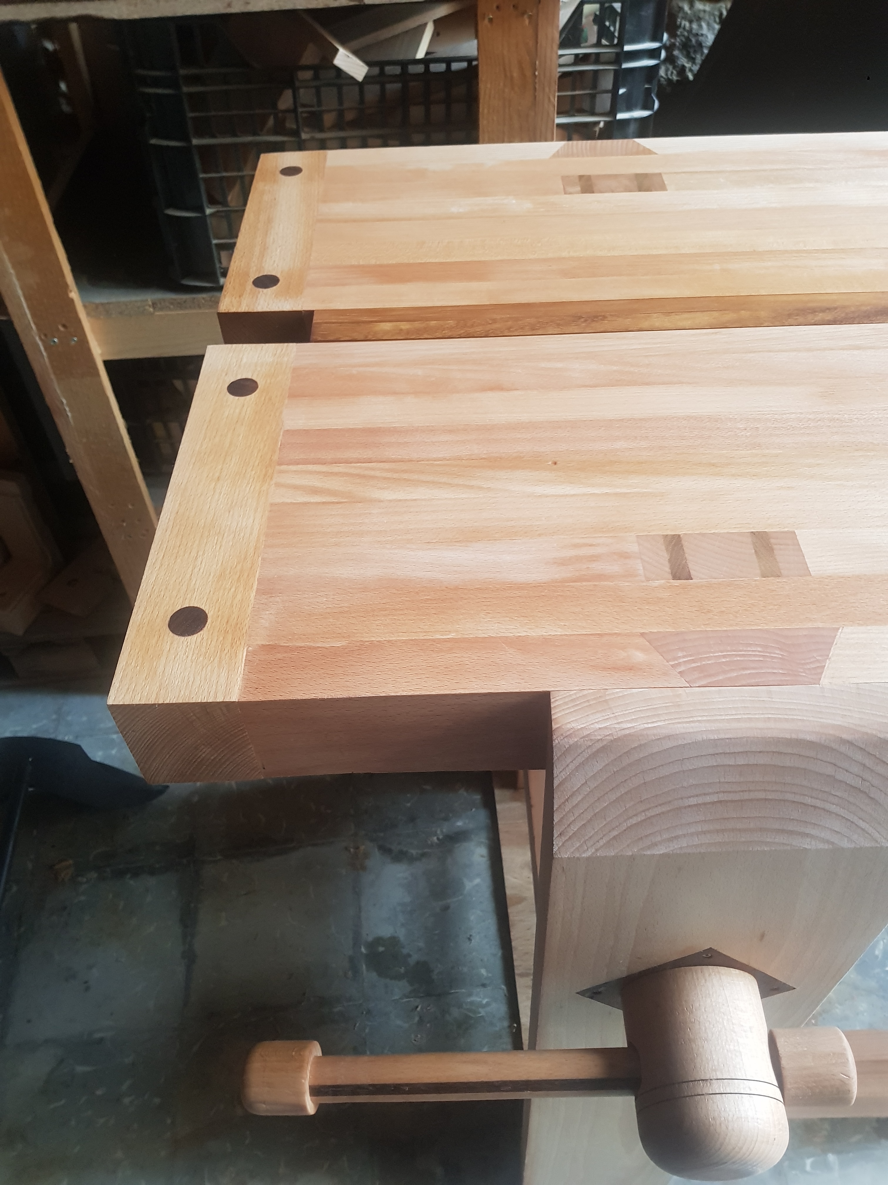

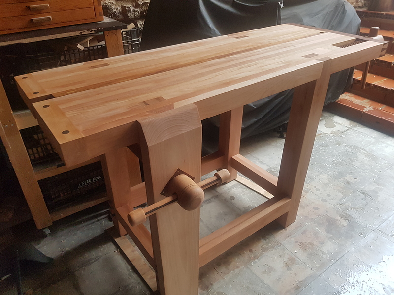

Hola a todos soy de Pedro de Valencia, hace 3 años que me inicié en la madera como hobby, desde entonces me meto casi a diario en este foro, del que he aprendido un montón tanto de hilos actuales como antiguos.
Acabo de terminar mi banco de trabajo, es mi primer gran proyecto y por lo tanto tiene mil fallos pero estoy muy orgulloso de como ha quedado, es de haya vaporizada y detalles en iroko (no estoy muy seguro) las medidas son 160 cm de largo 92 cm de alto 60 cm de ancho y el sobre 7 cm de espesor, me hubiera gustado un pelin más grande pero no podía ser.
Aún le faltan cosas (agujeros para barrilete, cajones …)
Espero que os guste y se aceptan críticas que aunque no pueda volver atrás les podrán servir a compañeros que quieran hacerse su propio banco.

magnifico trabajo, se ve que le has metido horas y ganas a partes iguales. Me gustan los ensambles y se le ve muy robusto, es un proyecto que tengo pendiente y espero poder realizarlo algún dia
Enhorabuena. Muy buen trabajo de nivel superior, deseando verlo terminado con los cajones. Es un banco robusto y precioso.

Se le puede dejar libre la ranura central?
Si. La madera central le he hecho en la parte inferior una pequeña rampa que al desplazar la madera 6 cm a la izquierda asciende 1,5cm para usar como tope de cepillado, y tambien se puede quitar para poder poner sargentos.

Enhorabuena, te ha quedado muy bien y seguro que te da un buen uso. Buena altura también para usar cepillos.
Mi banco que me dieron es muy alto y va genial para serrar pero no para cepillar así que cuándo tenga más espacio haré uno más bajo.

¡Fantastico!¡ Y maravillosos ensambles y colas de milano!

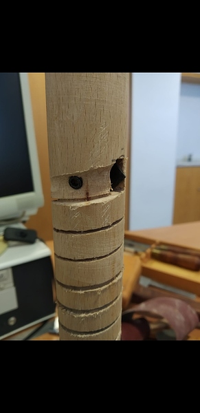

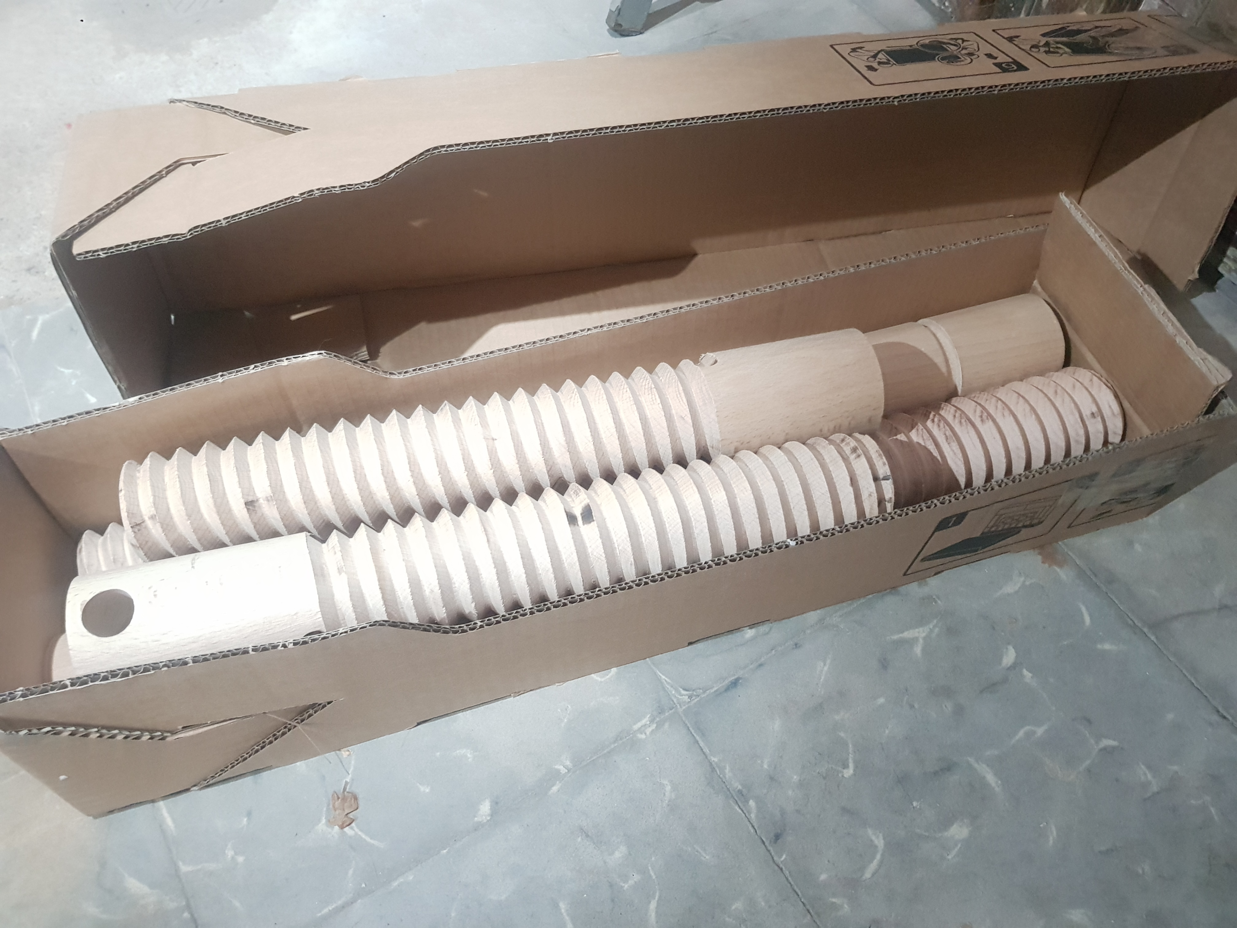

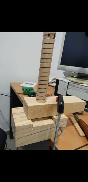

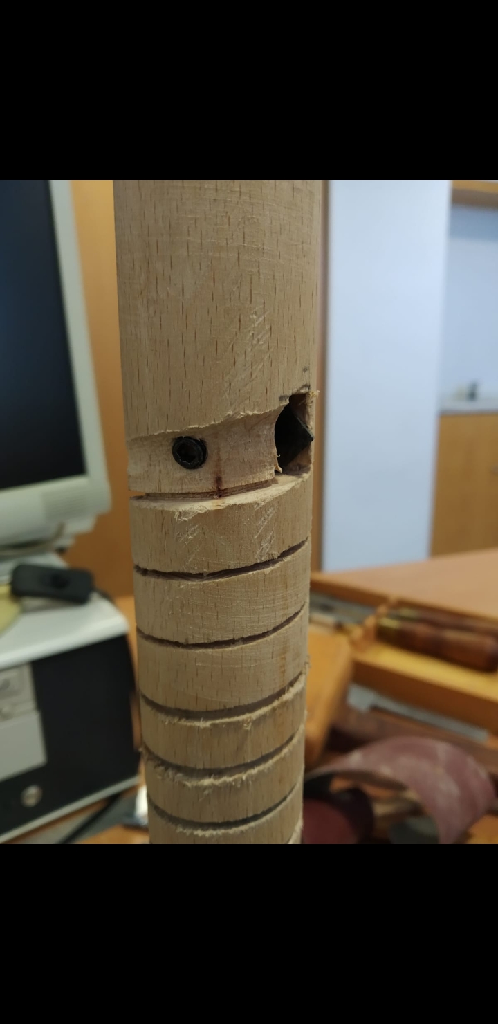

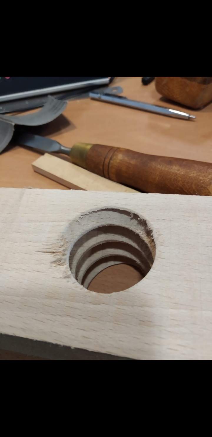

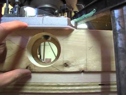

¡Impresionante! Te ha quedado muy bien. Una pregunta, ¿Los husillos de los tornillos son hechos por ti o comprados?
Creo que ha dicho que era de Valencia. Genios, artistas…
Los husillos los hice yo, es algo complicado de explicar, te pongo enlace de YouTube de donde copié la idea. En el canal de ese chico explica muy bien como hacerlo.
Tambien alguna foto de cuando lo hice.
