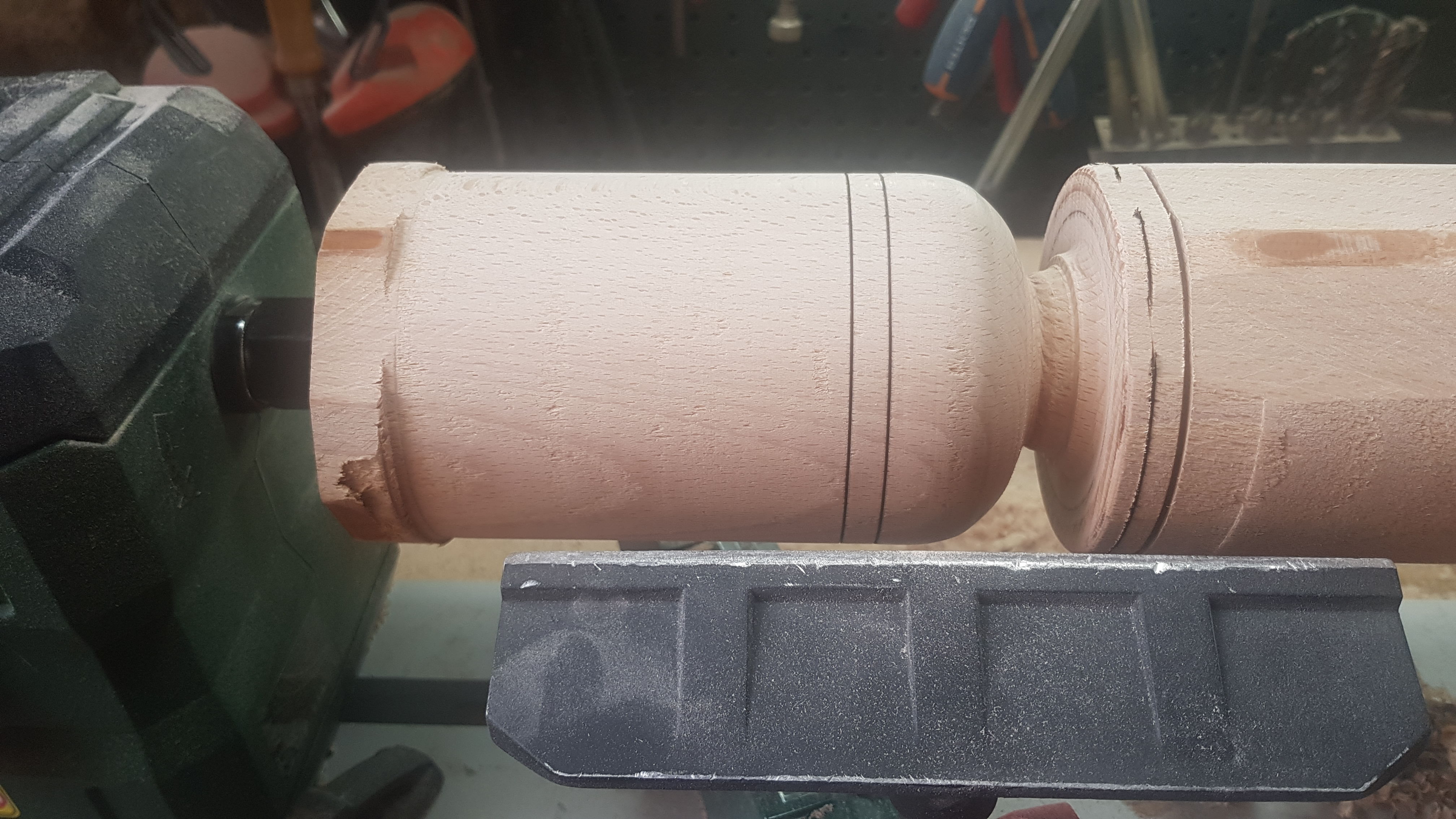

Si, los compré. Son dos piezas, por un lado el husillo que medirá unos 55cm y por otro el barrilete (que es como yo lo llamo).
Aquí una foto con mi supertorno.
Después al barrilete le hice un agujero de 60mm que es donde metí el husillo.
Las medidas mas o menos las copie de este que vende una marca estadounidense

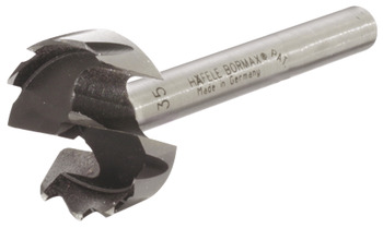

¿Cómo hiciste los agujeros para la tuerca y para el “barrilete”? ¿Con un taladro de columna? ¿Qué tipo de broca usaste? ¿Frostner?

Hola, para la rosca utilice taladro de columna y broca frostner, y para el barrilete como no tenia con qué sujetarlo bien en el taladro de columna, lo hice con la fresadora, una plantilla en contrachapado con el agujero y con una fresa copiadora.

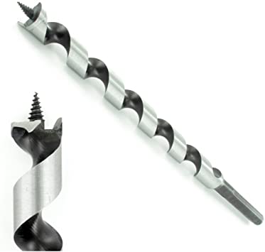

Cuidado con esa broca… es “autoalimentada” (las llamo así, porque parece que tienen hambre), me explico:
La punta cónica tiene un paso bastante fuerte y hace que avance muy rápido en la madera, es para hacer agujeros “a lo bruto”. Se te lleva el taladro, literalmente, y los resultados estéticos no son buenos. Tengo una Irwin muy parecida y es lo que pasa. TAL VEZ si la puedes acoplan a un berbiquí (el manual de toda la vida) pueda resultar, no recuerdo si hice la prueba, pero creo que no por el vástago hexagonal.

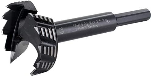

Podéis usar una broca fortsner de 19 mm que hará un taladro limpio. Se pueden encontrar con facilidad. CMT las tiene y casi con seguridad en Comercial Pazos la encontráis.

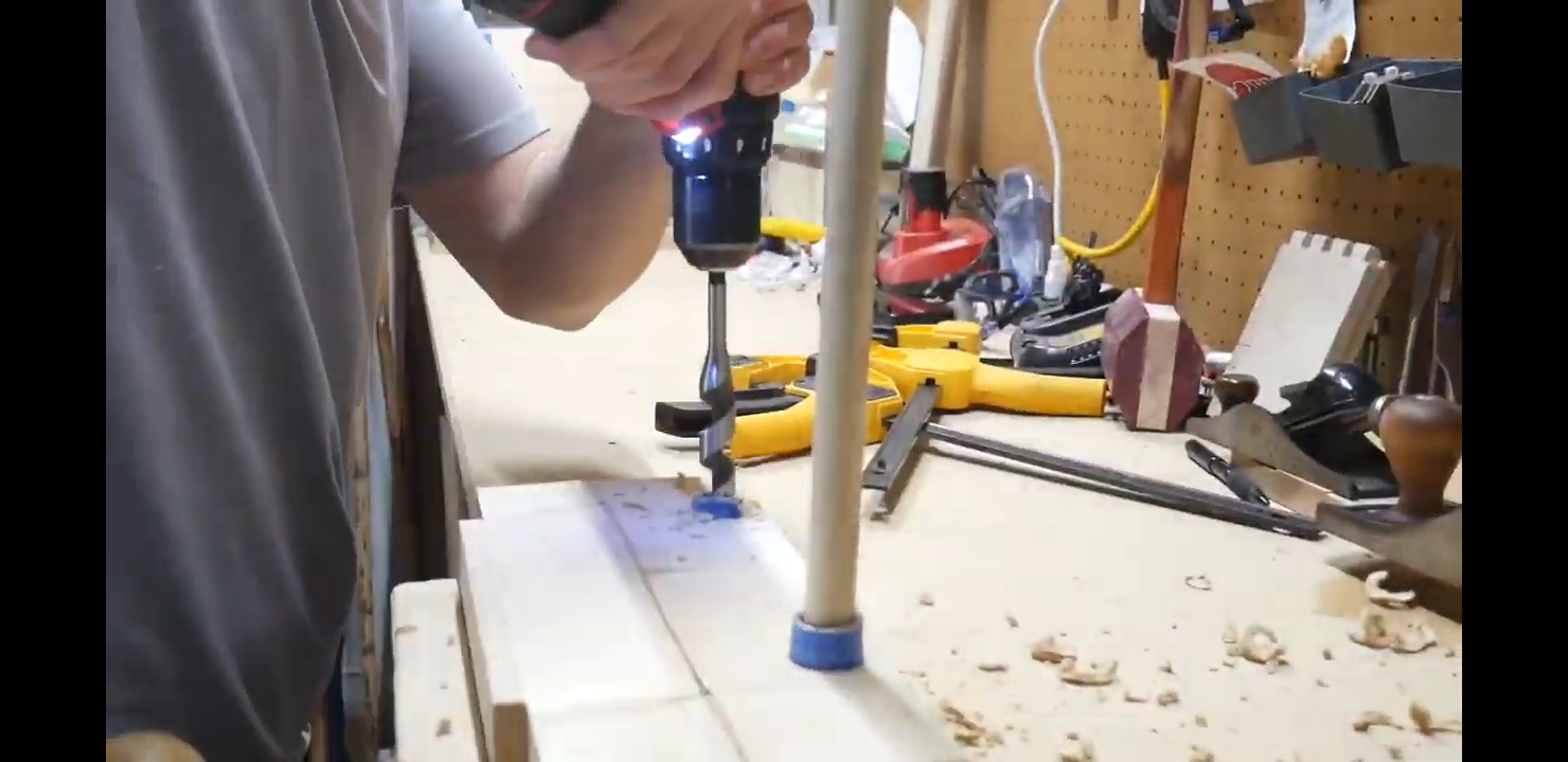

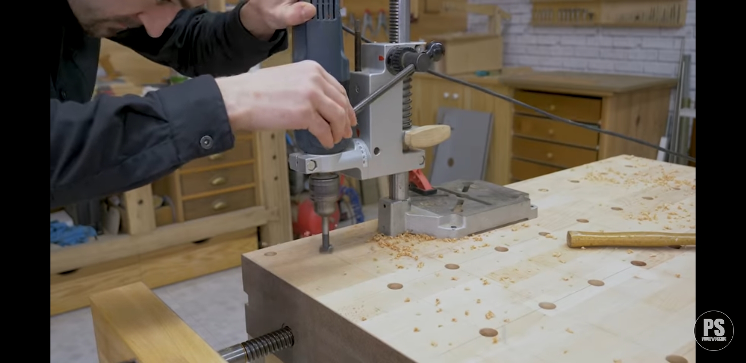

Pues al ser la superficie del banco no puedo utilizar taladro de columna, y solo tengo un soporte de taladro wolfcraft viejuno, habia pensado hacerlo de una de estas dos maneras, que os parece?
