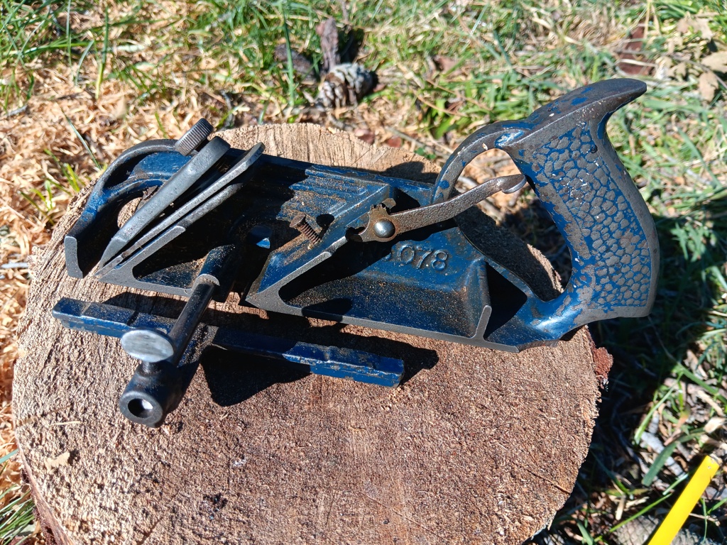

Hola:

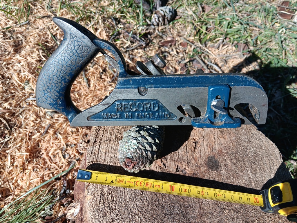

Hace unas semanas pude comprar en Wallapop este guillame inglés con guías Record 078 que al parecer equivale al Stanley 78 cuya patente ya había caducado.
En menos de un minuto una puerta que no se podía cerrar fue ajustada por un simple aficionado, que soy yo.

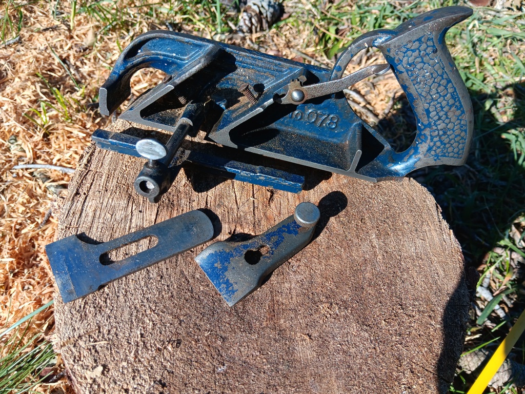

Tiene guía lateral, control de profundidad y unas cuchillitas llamadas espuelas que tallan una línea para que la madera no se astille al cepillar a contraveta.
Posiblemente alguien lo vió en Wallapop, el vendedor señaló unas roturas en la suela que no afectan al funcionamiento y es verdad: yo cuando lo uso le paso una muñequera de cordel de cáñamo para evitar un desastre si se cae pues el hierro fundido es como el vidrio.
En una web de “cepillología” inglesa está el manual de instrucciones y os pasaré el enlace.
Habían en Wallapop y Todocolección varios en venta pero incompletos y en Amazón el moderno Stanley 78 que está muy mal acabado y creo que compré la mejor opción.
La cuchilla es de acero al tungsteno, o sea acero rápido o HSS en inglés y se puede colocar delante del cepillo.para casi llegar hasta el ángulo de la puerta.
En mi condición de aprendiz opino que incluso hoy es una herramienta muy útil.
Os pasaré más fotos y el manual de instrucciones.
Miren la espuela que señalo con la ramita:

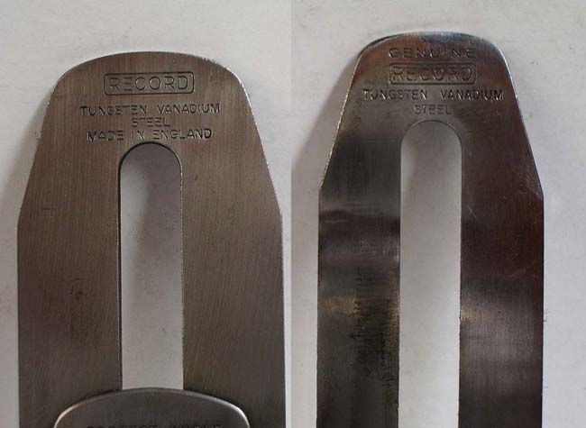

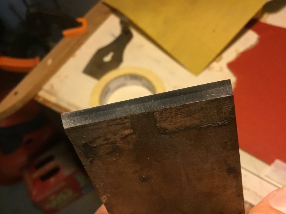

Desde 1930 hasta 1960 Record fabrico cuchillas para sus cepillos con aleaciones de acero rápido HSS o como se decía antes de tusgeno, bien con cuchillas integrado con este metal o bien laminado,el problema es la dificultat de sacar un filo decente con los medios que había en los talleres de carpintería de la época .
1000029251

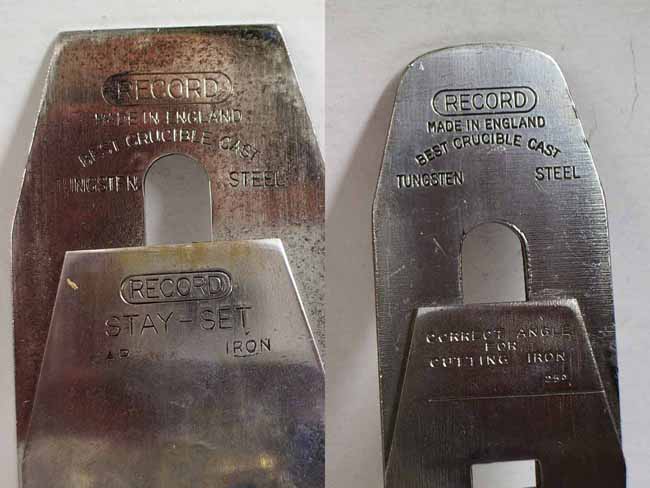

En 1956 empezaron a grabar los hierros como “Tungsten Vanadium Steel”
1000029252
Aquí una cuchilla con aleación de tusgeno laminado , la linea del metal duró se ne más oscura
La dureza de estas cuchillas no es la de herramientas propiamente de acero rápido , pero si que era una aleación mucho más dura y difícil de afilar que el el acero al carbono del tipo F517 que solía ser el utilizado abitualmente, hoy en día tenemos el PM- V11,un acero desarrollado por los fabricantes de herramientas del otro lado del charco con muy buenas cualidades de dureza y relativa facilidad de afilado

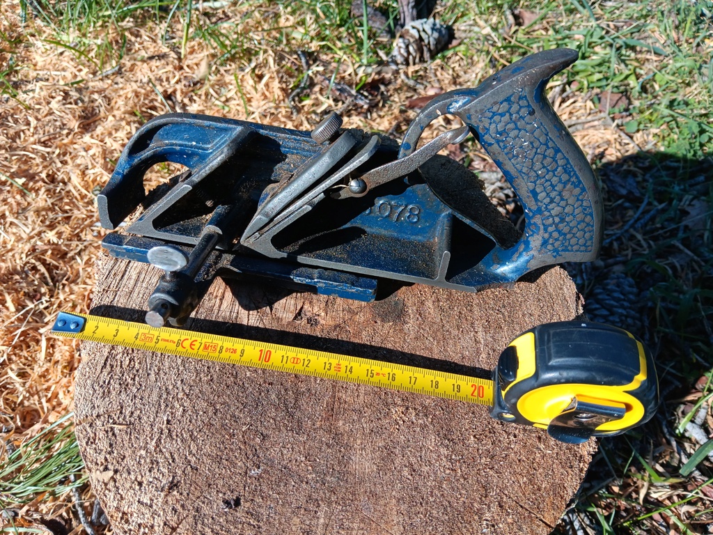

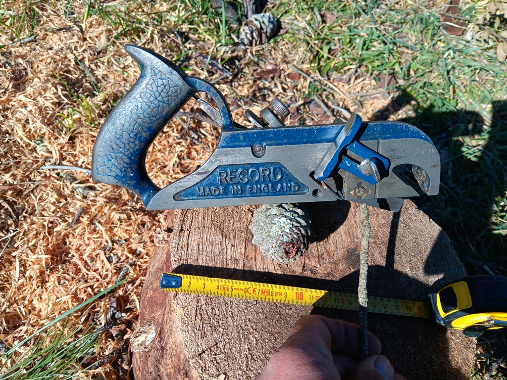

Bueno el record 78 como todos los los cepillos fabricados por ellos son copias de los Stanley originales,a excepción del Calvert Stevens CS88, que es una mezcla de Bayley y Norris , No es un mal cepillo de rebajes, lo unico que todos estos cepillos de fundición son delicados, son cepillos pesados su cuerpo es delicado, tienen la manía de partirse si se caen, suelen partirse o bien por la curva delantera, cosa que he padecido personalmente con un Anant igual, o parten por el alojamiento de la cuchilla donde el cuerpo se debilita, otro pero es la guía que solo lleva una barra de apoyo cuando hay modelos similares con dos barras como los Woden, marca que compro Record, y luego la palanca de profundidad de cuchilla particularmente no me gusta,encuentro que es fácil tocarla sin querer, prefiero por todo esto la otra versión que tenía Record de cepillo de rebajes el 778 para mí mucho mejor.

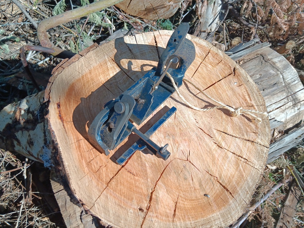

Yo tengo al Record 078 con una muñequera de un basto cordel de cáñamo como veis en una foto pues soy gato o perro viejo y sé que se cae desde la escalera cuando estoy ajustando una puerta puedo tener un disgusto pues la fundición es dura y frágil como el vidrio.
