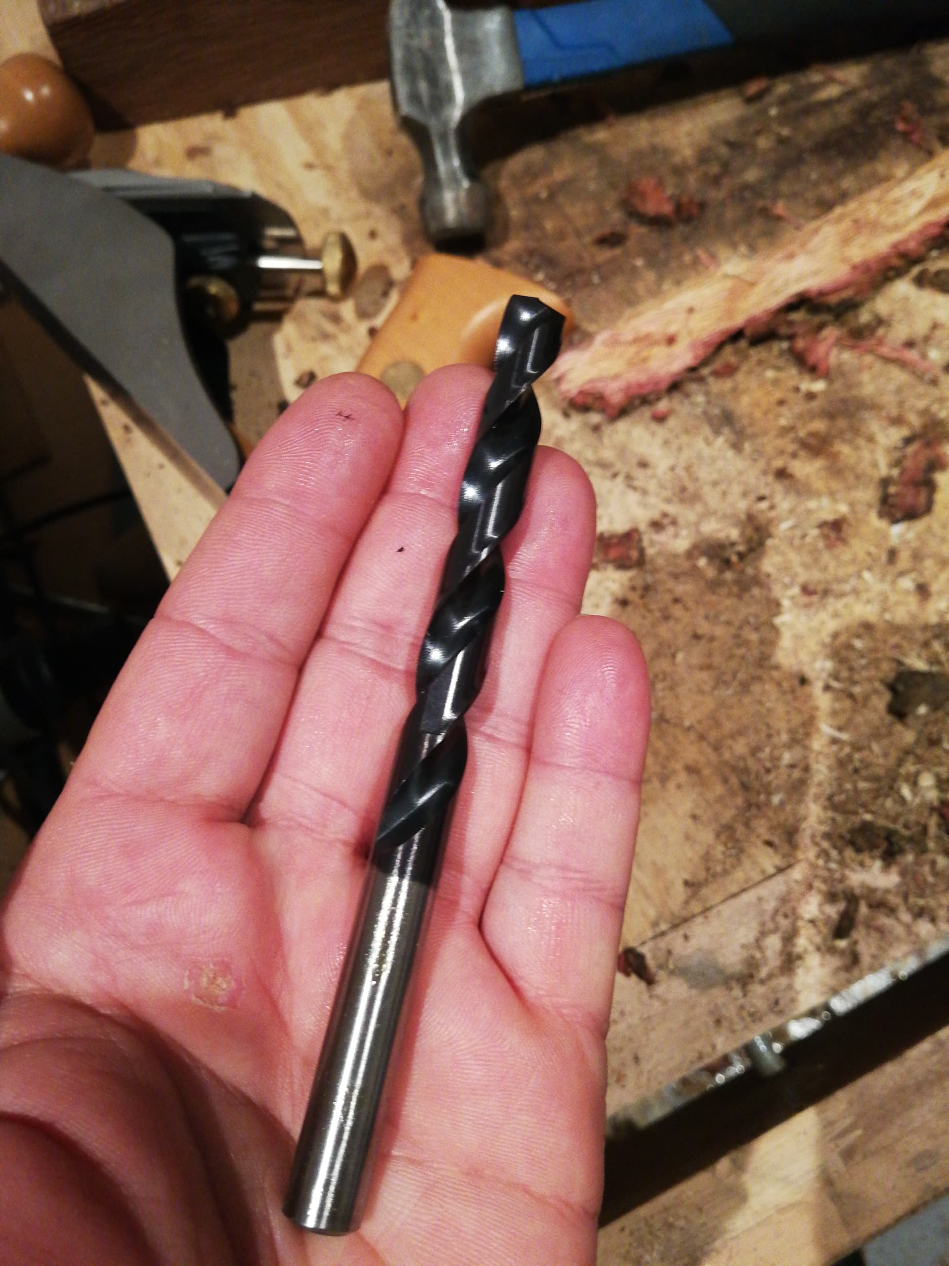

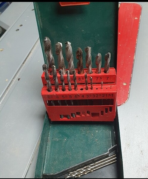

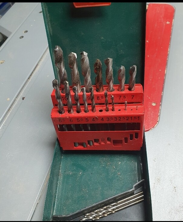

pero parece que te han mandado un producto que no corresponde con la descripción en la descripción pone : * 1-10X0,50 HSS+TIALSIN (1013) lo que viene a aser con un baño tipo cobalto y serian de tono dorado mate … esas son hss a secas que siendo de la marca izar son buenas igual… pero no es lo que pediste y por algo más de 20 € esta el juego de metabo caja metálica (

Cierto que cuando he recibido la caja, he dudado si eran las mismas. El problema es que izar, sobre una referencia, tiene varios productos con diferentes números de artículo. En este caso corresponde al producto, y pvp es ciento y pico de euros más iva.
Es un buen juego de brocas. O por lo menos aparenta serlo. Ya veremos cuando las ponga en la dewalt… Jajaja
Yo tengo un juego como el de metabo de hilti, de cobalto.
Tranquilamente puede tener 20 años
Las de metabo no son cobalto son hss-g vete a saber que significa… pues un baño de algo lo mosmo que izar , llevo usando brocas de izzar toda la vida desde que peran astilleros españoles y no se comercializaban …ahora vete a saber que son noto la merma de calidad a pasos agigantados pero como todas las marcas … ahora hasta en brico miark las hay y tiene las dos con o sin baño el baño de izzar es mate y no brilla … pero lo dicho porque lo ponga la caja nl tiene que ser lo que te han mandado …pero me has dado una idea…![]()

Doy fe, que lo comprobé en el catálogo de Izar antes de colgar nada, 102€. Ivantxu, las brocas doradas/cobre son las que llevan recubrimiento TiN a secas. Las TiAlN y TiAlSiN, son de color negro (el recubrimiento).

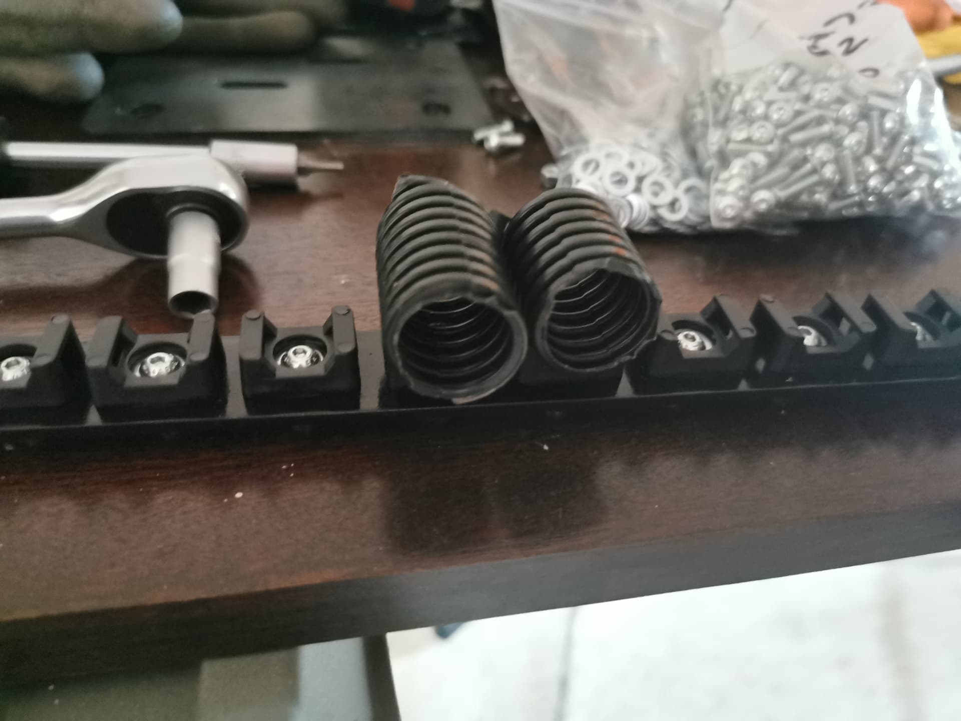

Hice las pletinas para atornillarlas con separadores a las viguetas y sujetar los tubos de la instalación eléctrica, red y tuberías.
