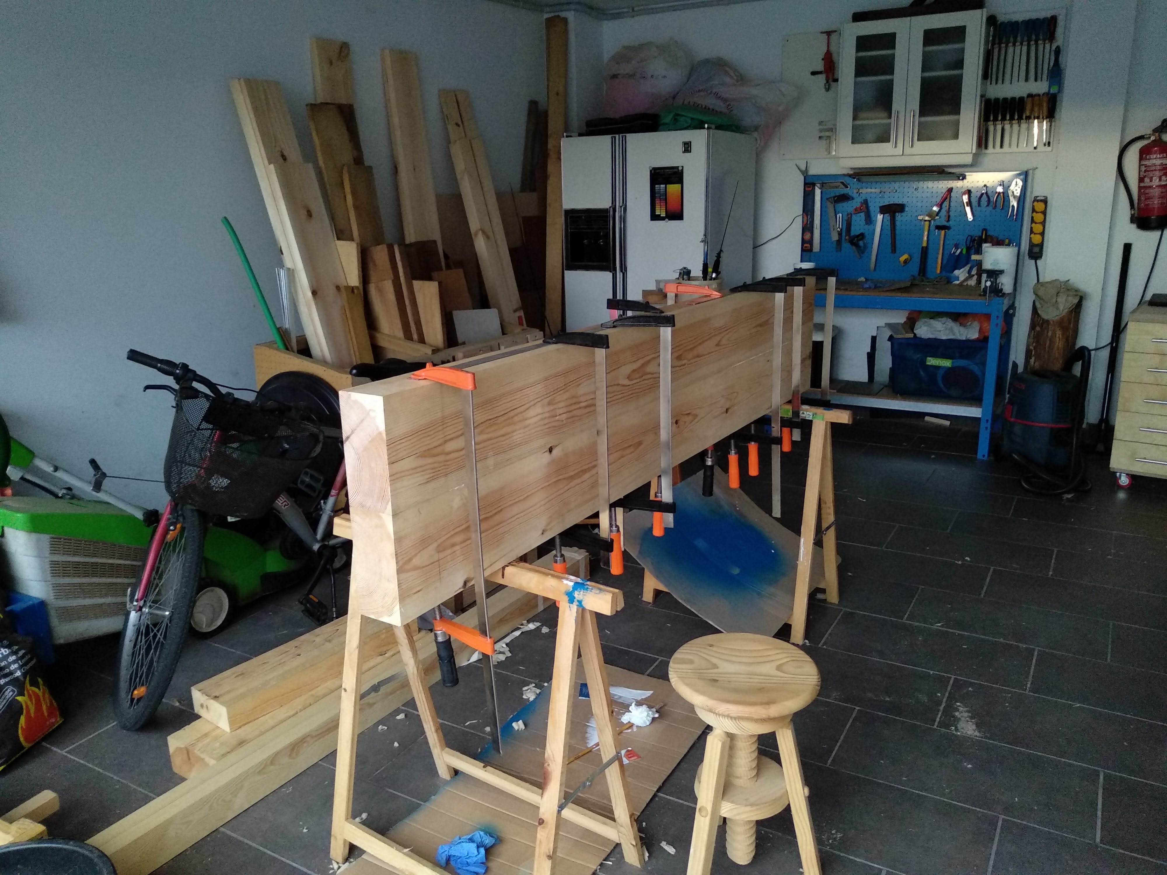

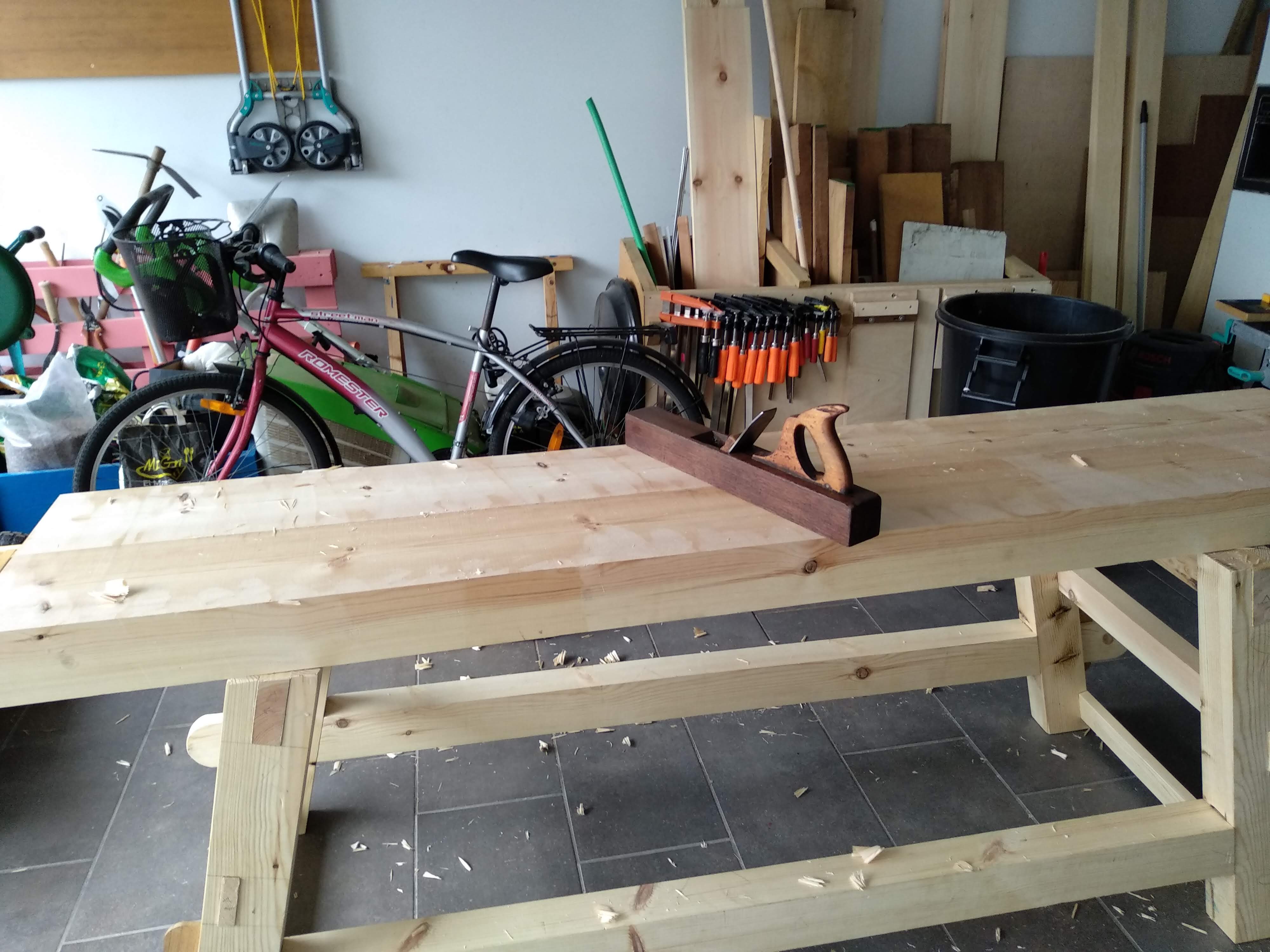

Hola a todos, soy Alejandro. Os muestro el banco de carpintero que he construido este verano.
Llevaba mucho tiempo deseando construirme un banco de carpintero en condiciones. Hasta ahora he estado usando un “workmate” y un banco de trabajo de mecánico, que pese a que se han defendido bien estos años, no son apropiados para carpintería.

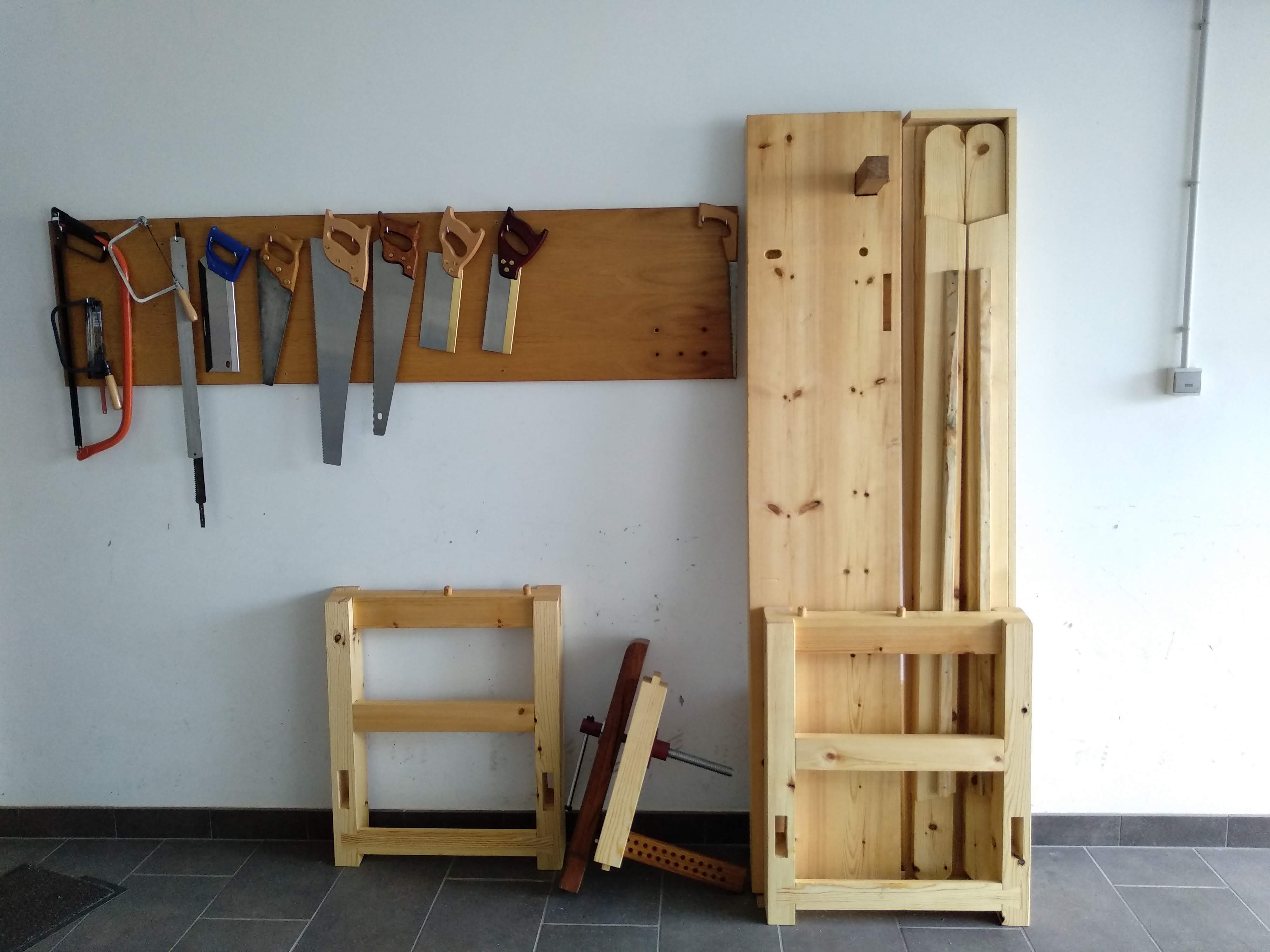

Mi tallercito lo tengo en el garaje, donde tengo que compartir espacio con una nevera, las bicis, los trastos del jardín, cachivaches varios y el coche… Por eso, uno de los requisitos que tenía que tener es que fuese desmontable. Cuando vi este modelo en el canal de youtube Wood and Shop quedé fascinado por su diseño y practicidad y me decidí a construirlo.
Lo hice siguiendo el video donde Will Myers muestra cómo fabricarlo. Por si alguien se anima a construirlo aquí tiene los planos y el artículo de Will. Y aquí el videotutorial de su construcción, también se pueden encontrar varios fragmentos en youtube.

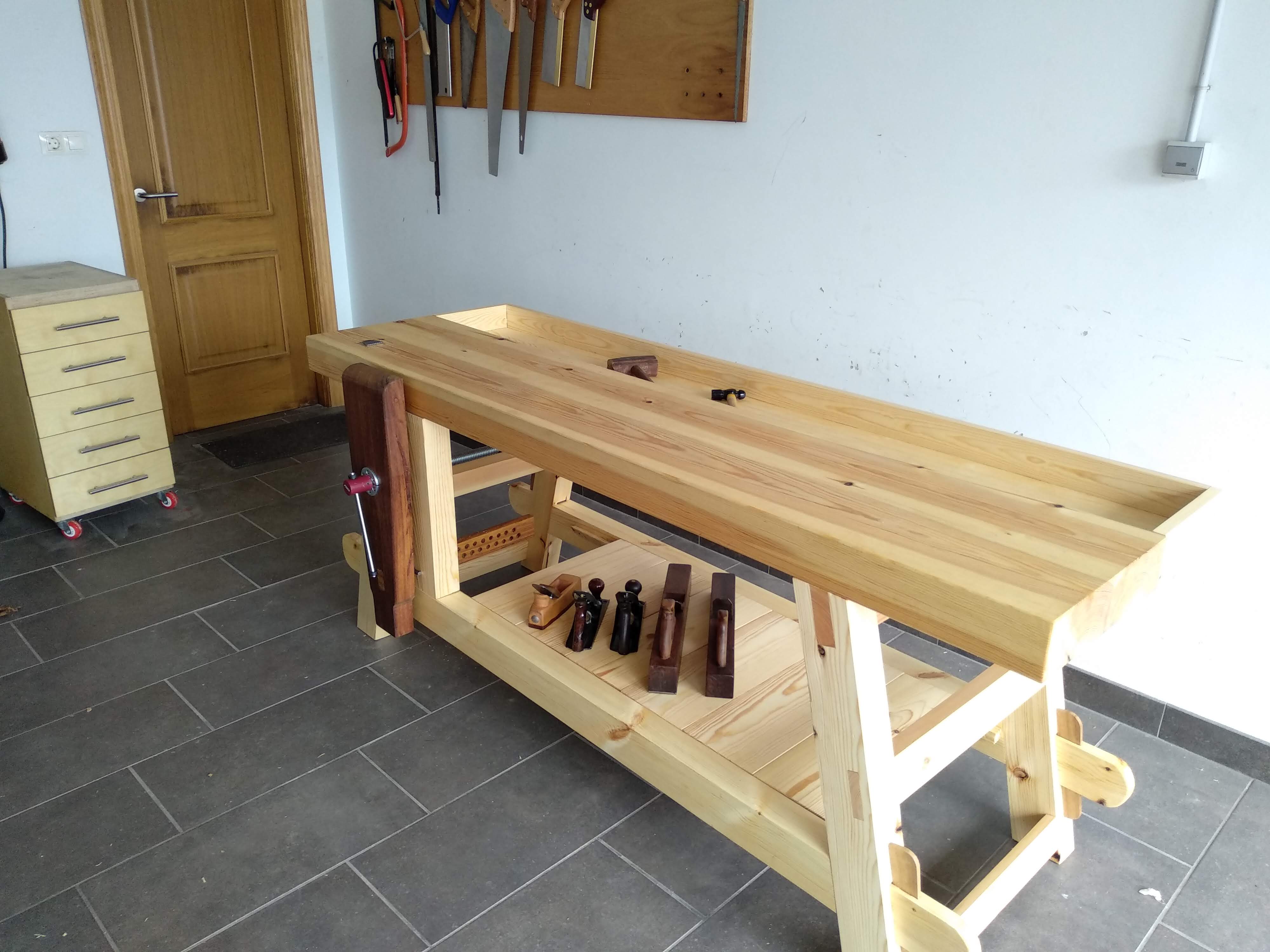

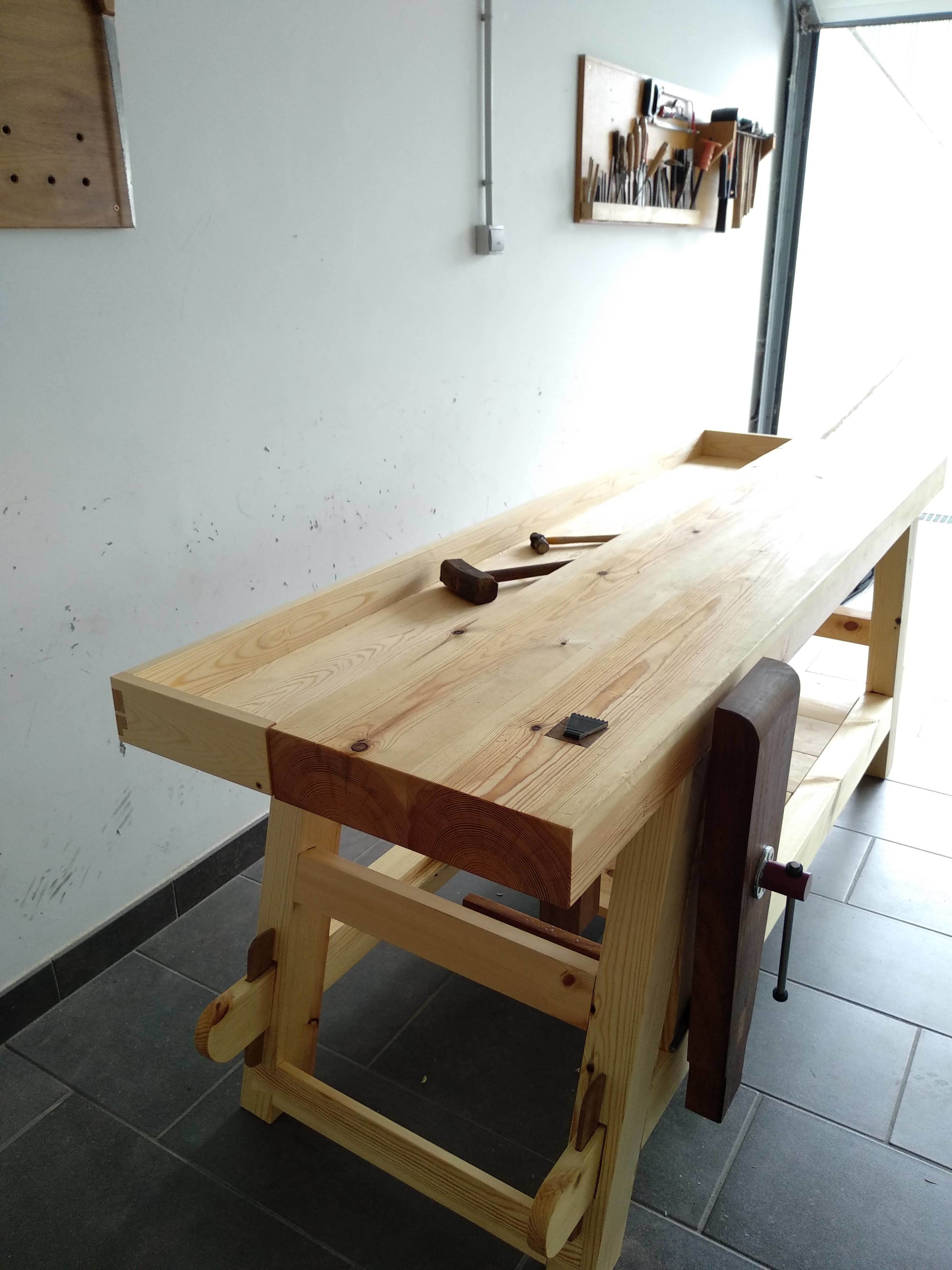

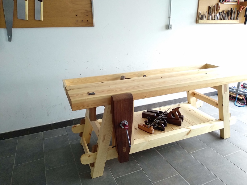

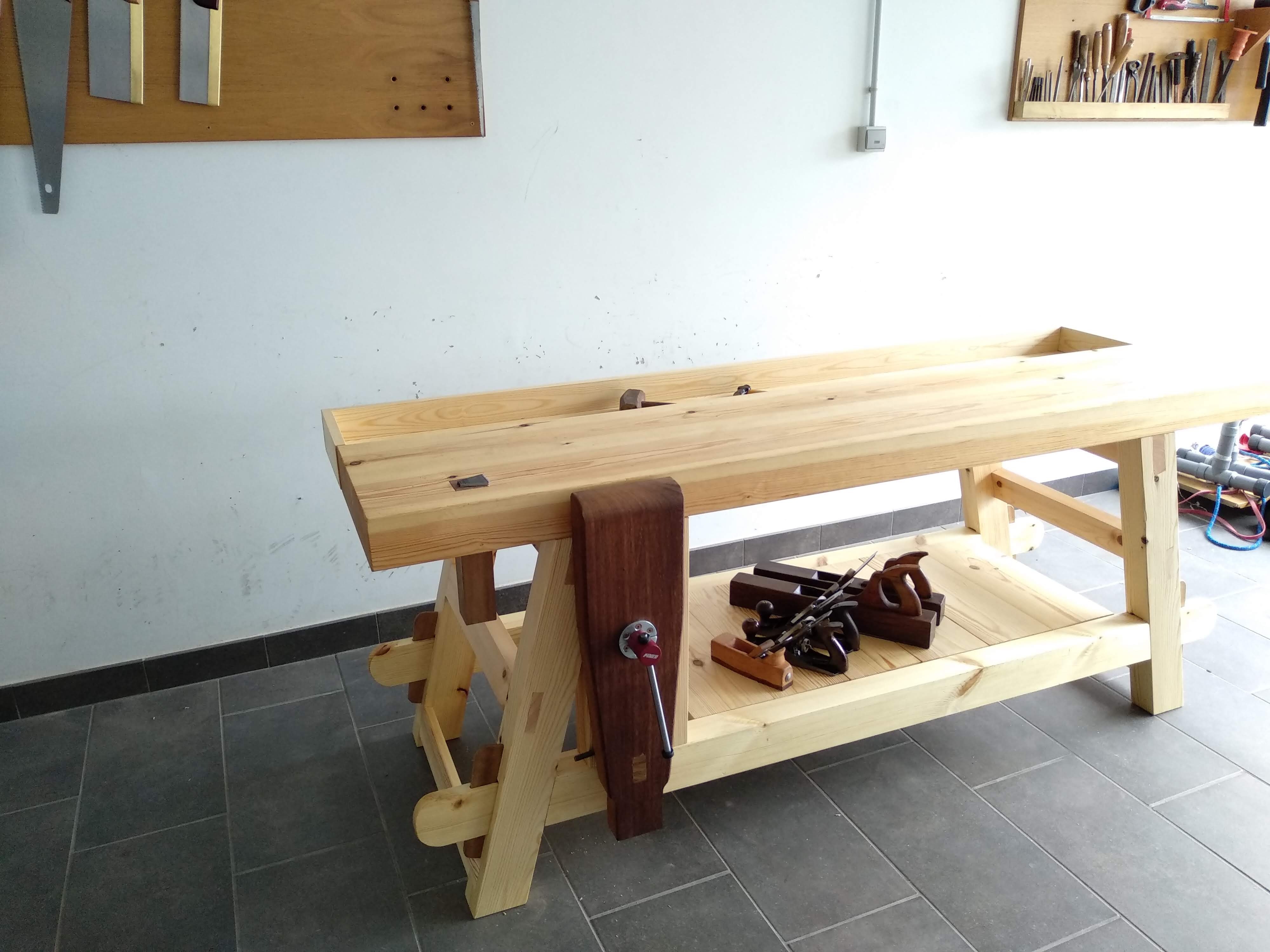

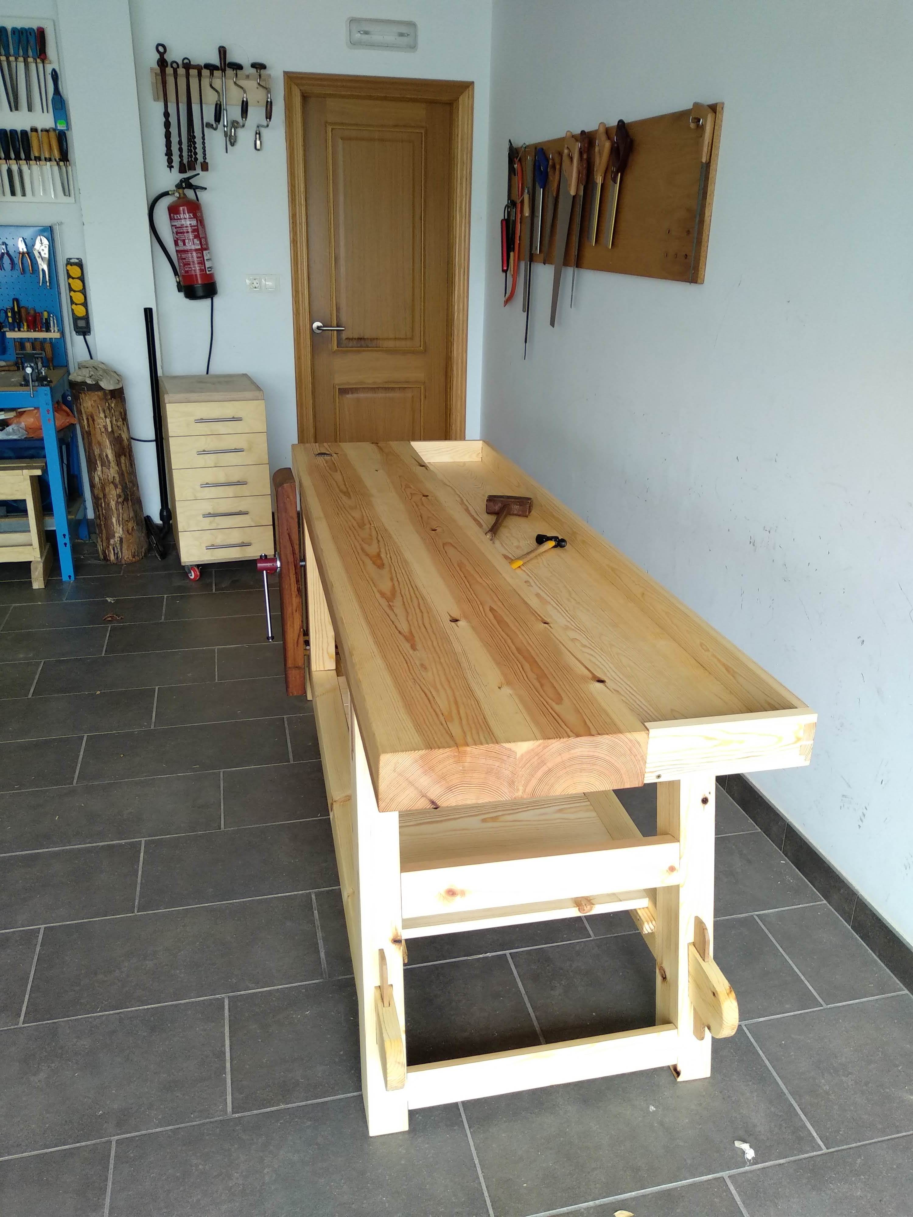

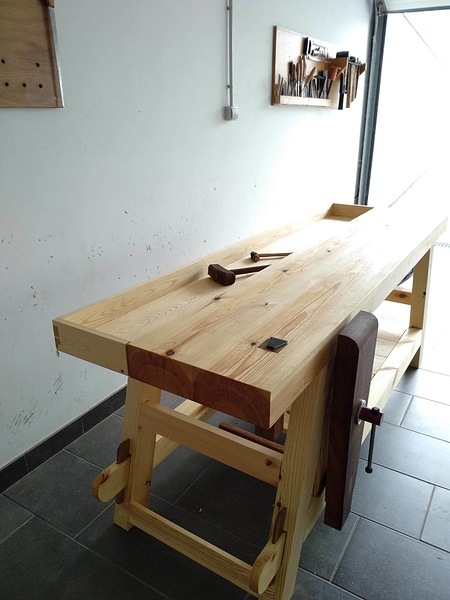

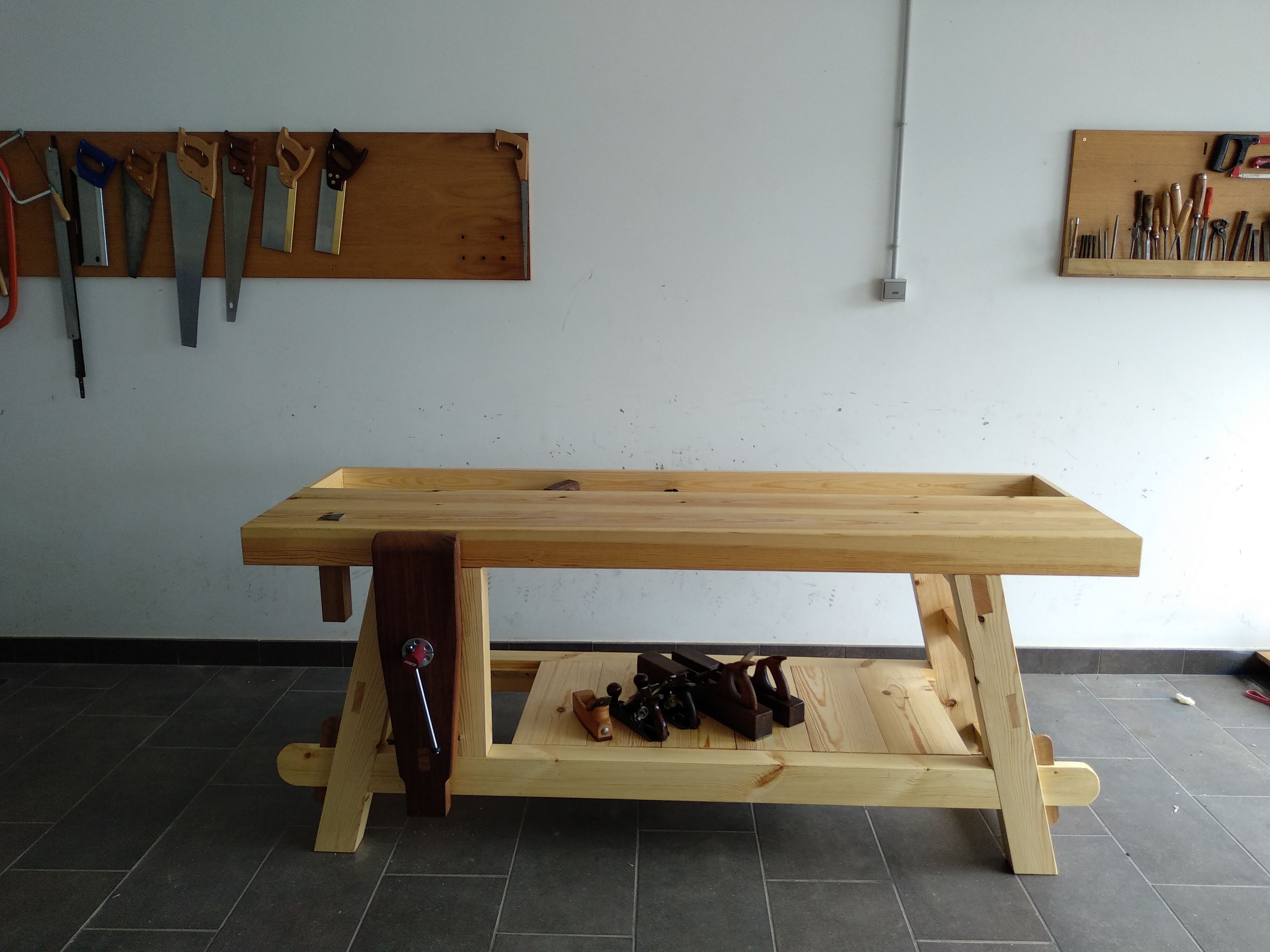

Yo lo hice en pino norte e iroko. La prensa lleva un husillo piher de 26 mm. Las dimensiones finales son 200 cm de largo, 83 cm de alto y 65 de ancho, de los cuales 38 cm son de la tapa y el resto del pesebre. El grosor de la tapa es de 9 cm. Adicionalmente le he añadido un corchete y un estante en la parte de abajo, que no estaban en el diseño de Will.
Ha sido un reto para mí porque la mayor parte está hecho con herramientas manuales. Lo he disfrutado un montón y animo a cualquiera que se esté planteando hacerlo, a que se aventure en este proyecto, que aunque parece complicado con paciencia y esmero se saca adelante.
Aquí unas fotos:
Algunas fotos del proceso de construcción:

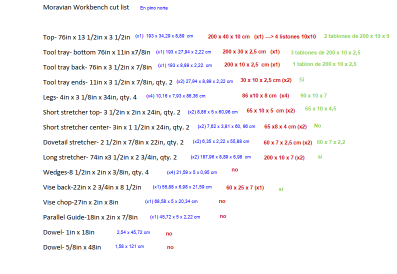

Por si a alguien le sirve esta es la lista de cortes convertida al sistema métrico decimal. En rojo lo que le pedí al proveedor y en verde lo que finalmente me trajeron. El iroko ya lo tenía de antes.

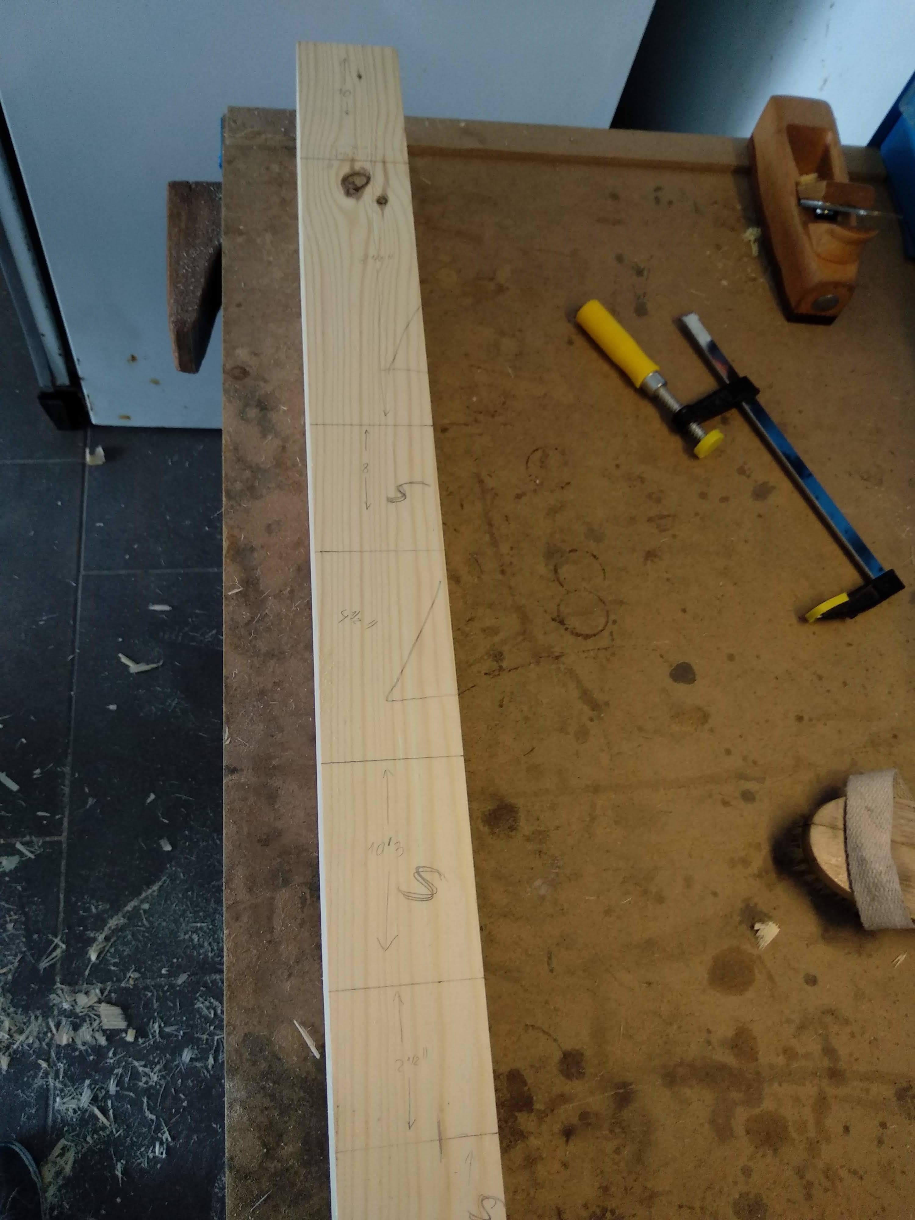

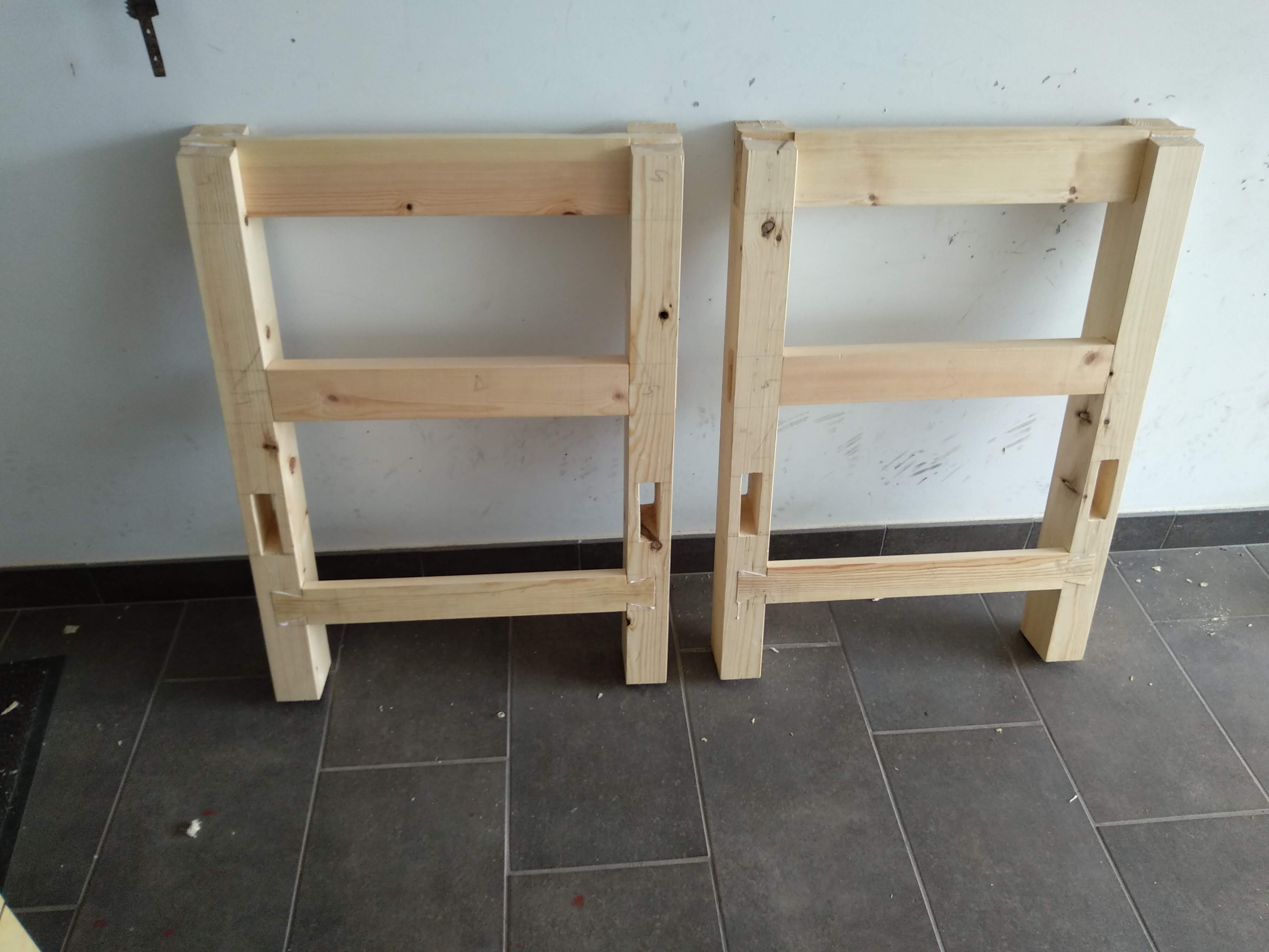

Las medidas de una de las patas (algunas en pulgadas y otras en cm):

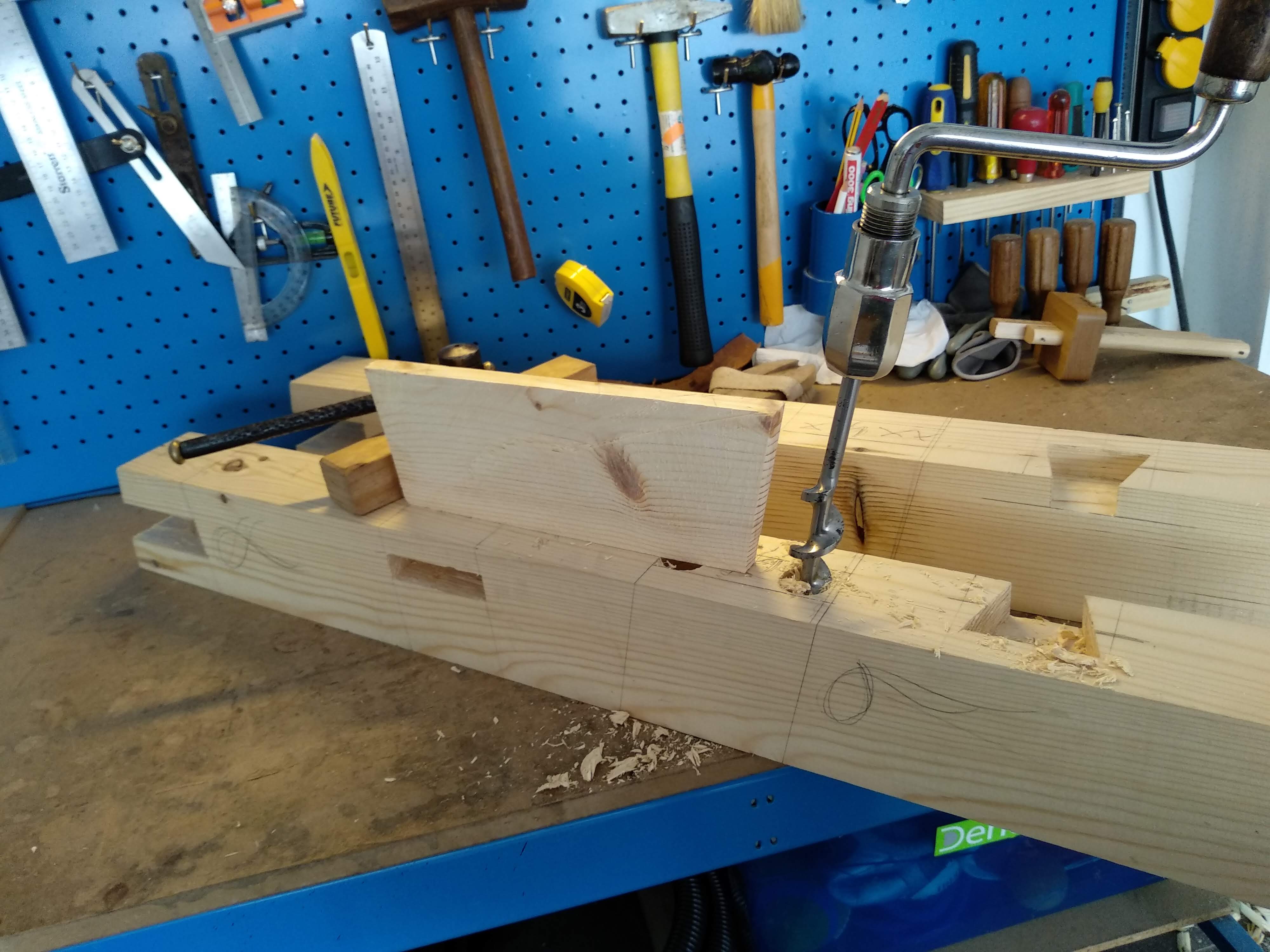

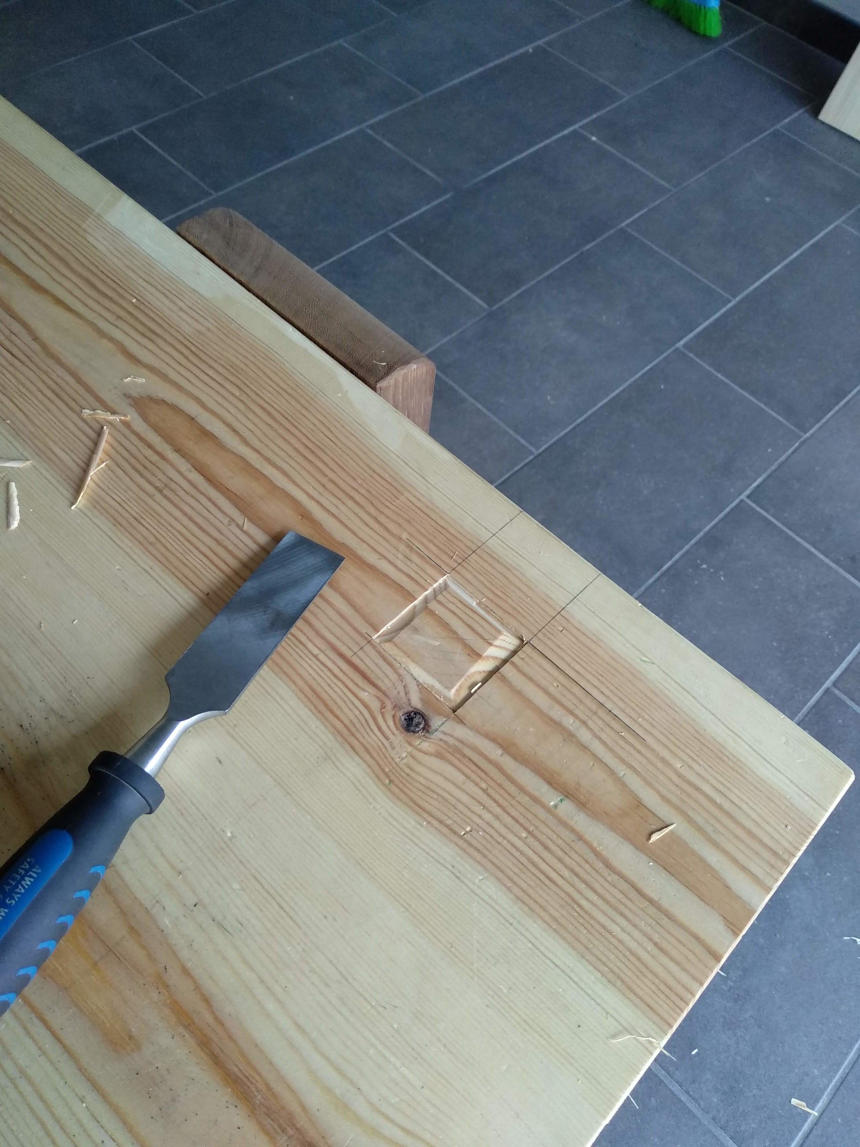

Haciendo los agujeros para las escopladuras por las que pasarán las espigas de los travesaños
Encolado de las patas

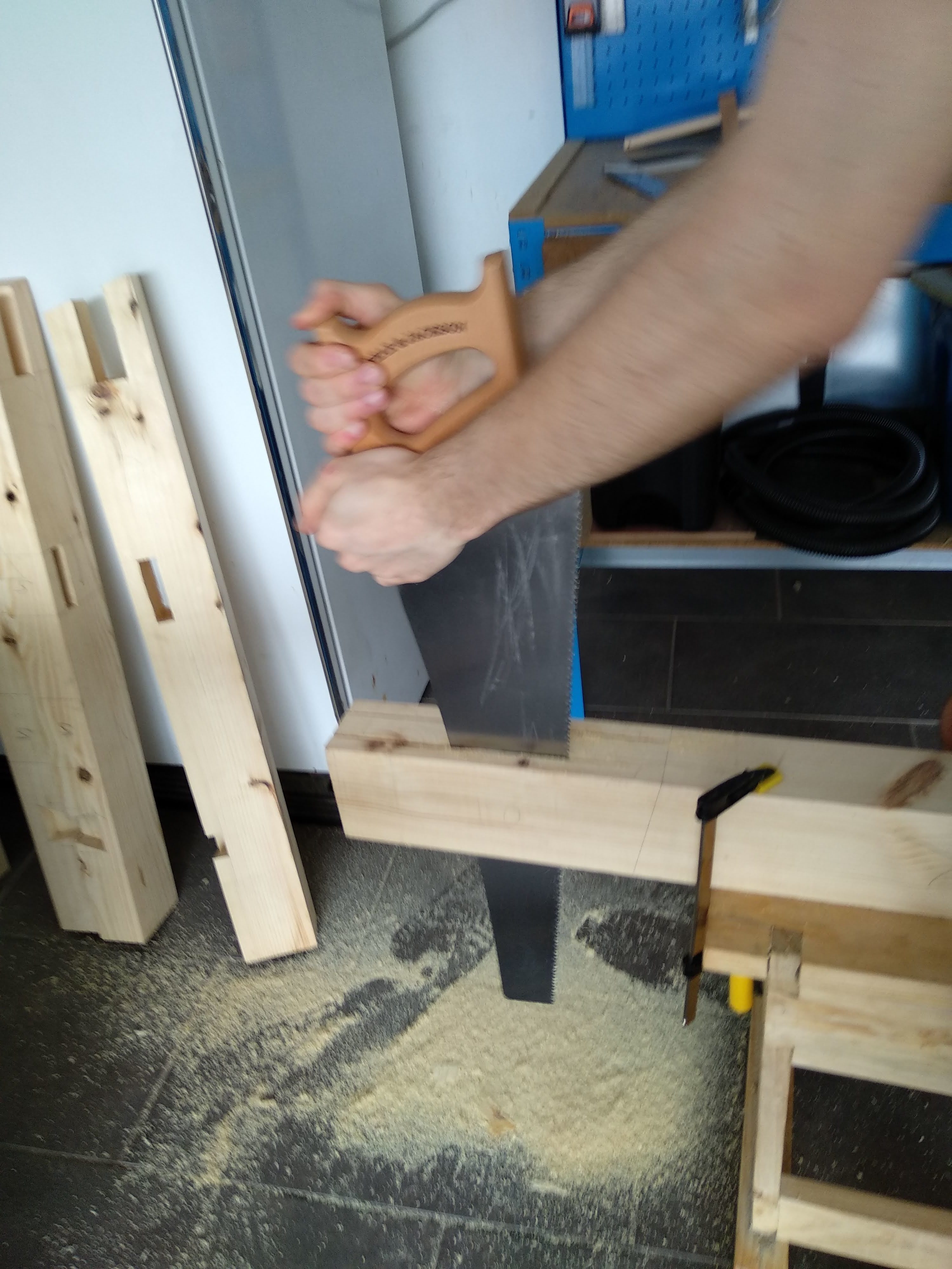

Aserrando a la “francesa”

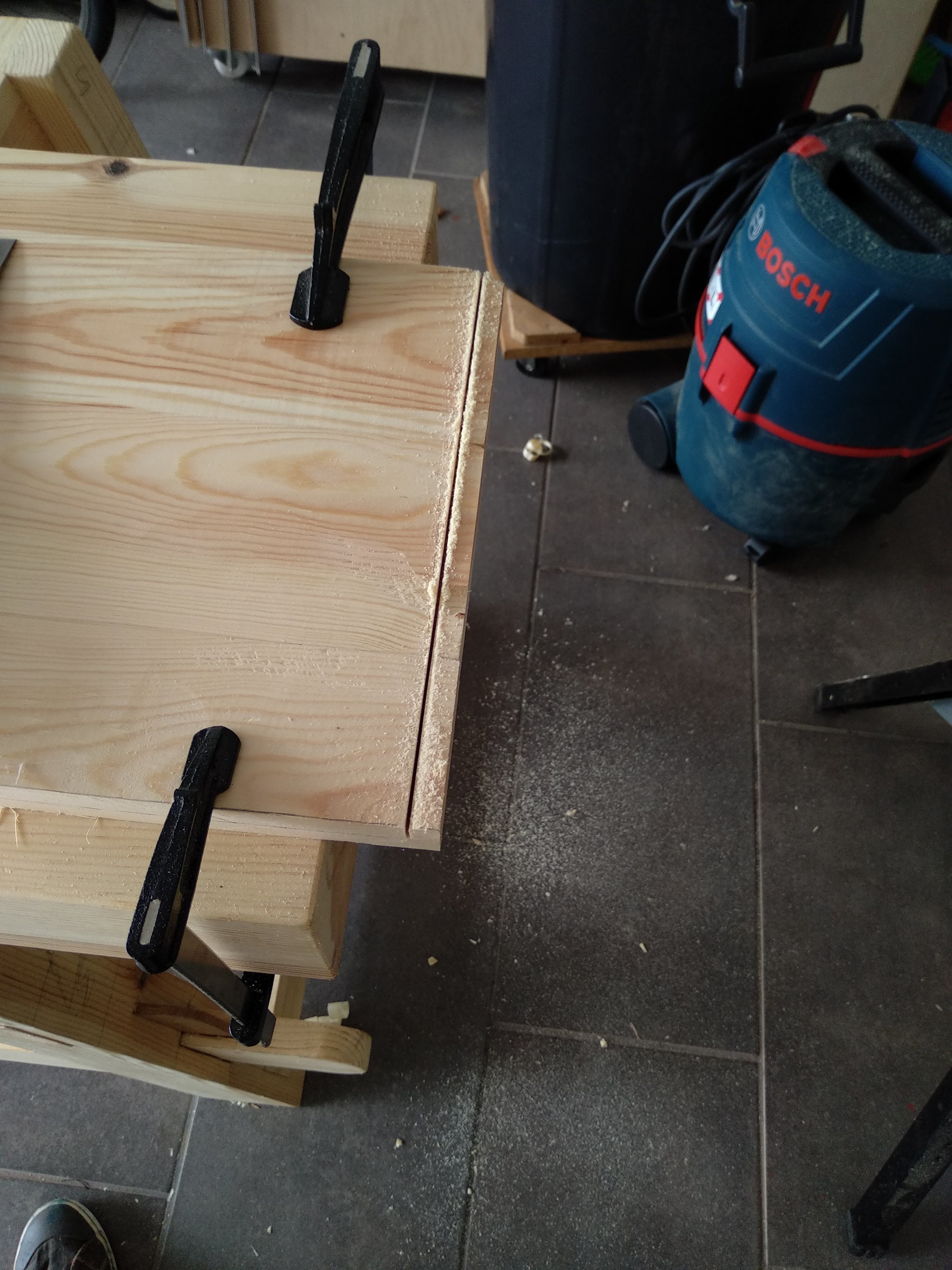

Encolado del tablero y cepillado con el garlopín

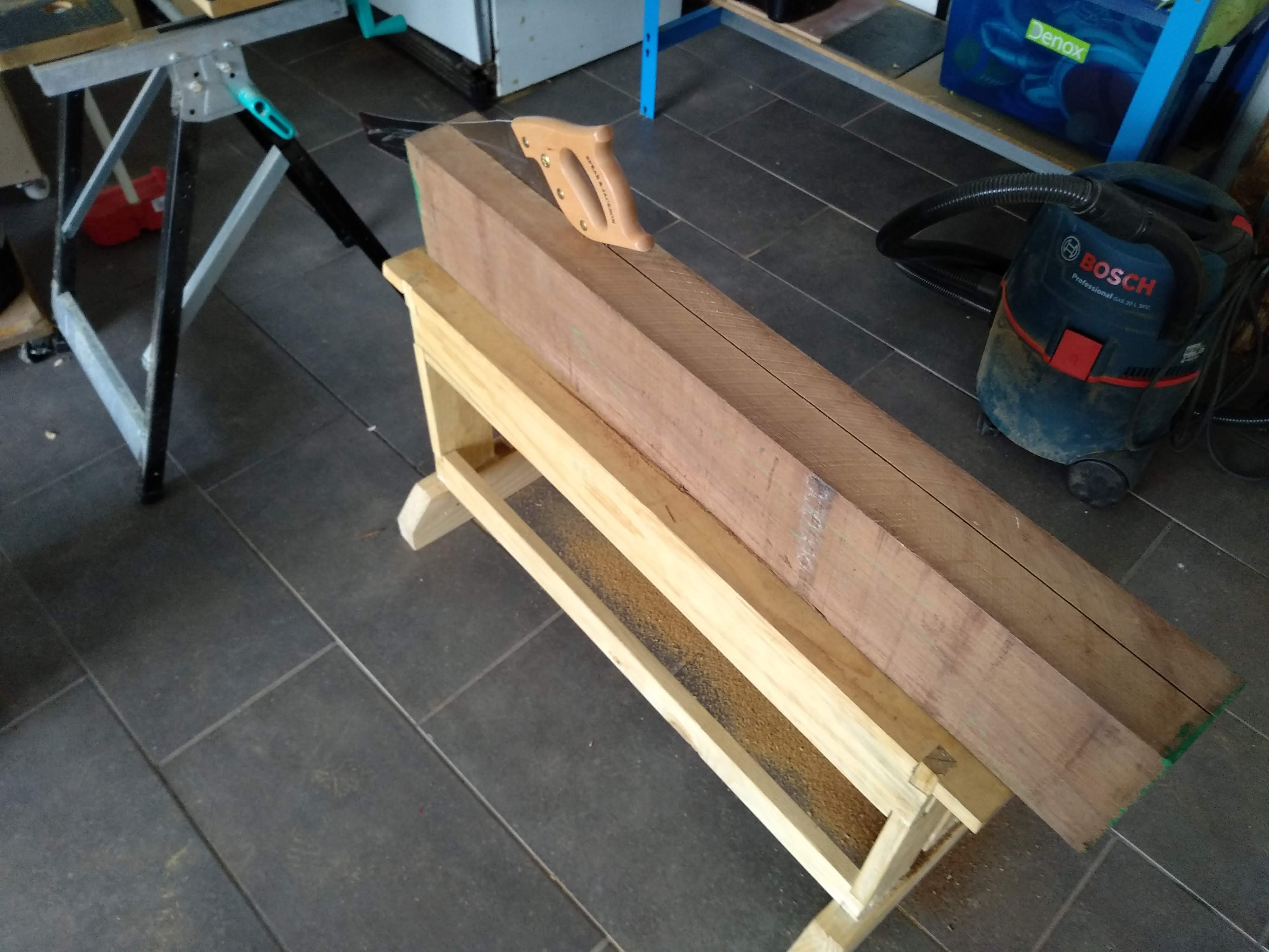

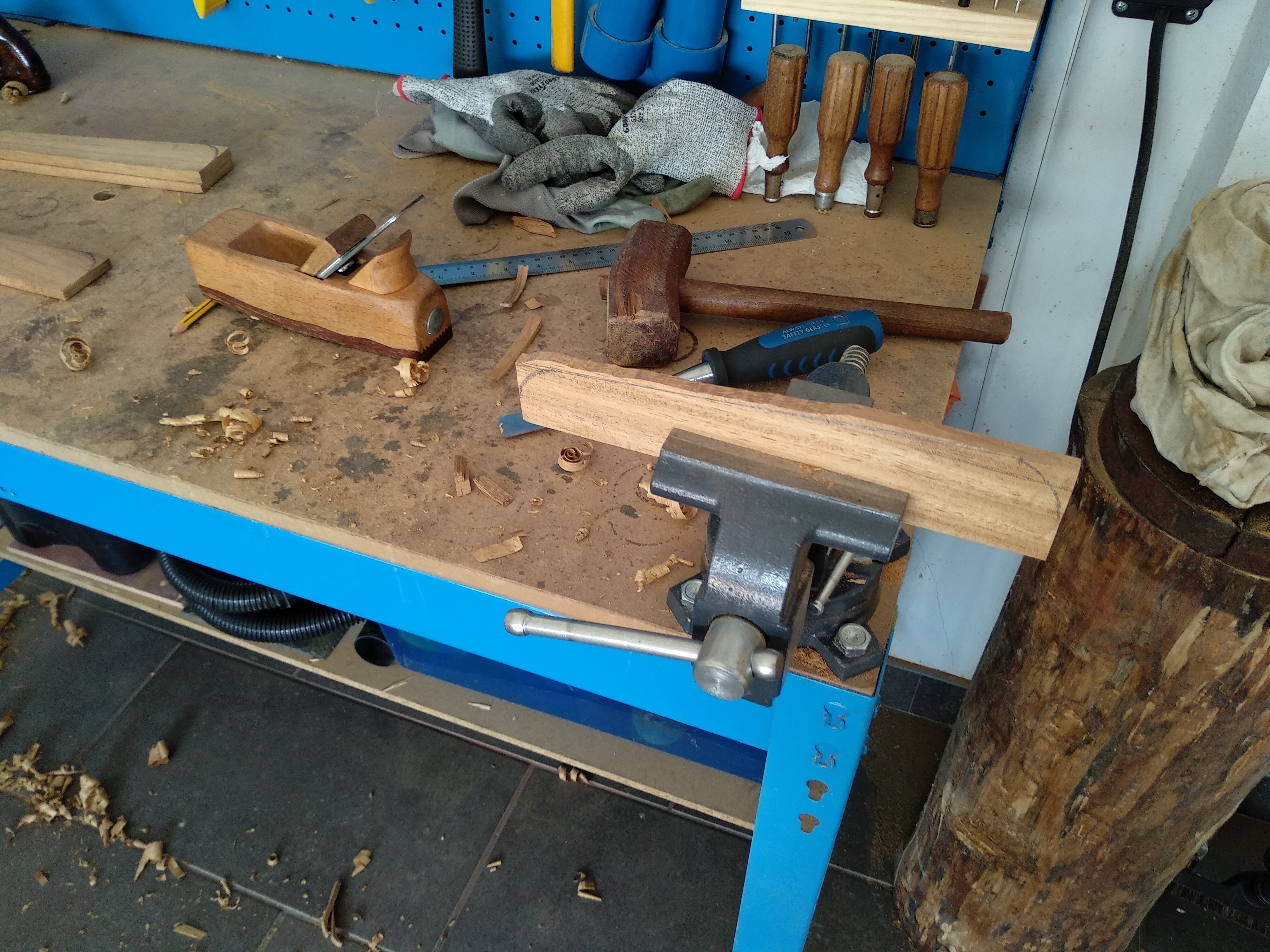

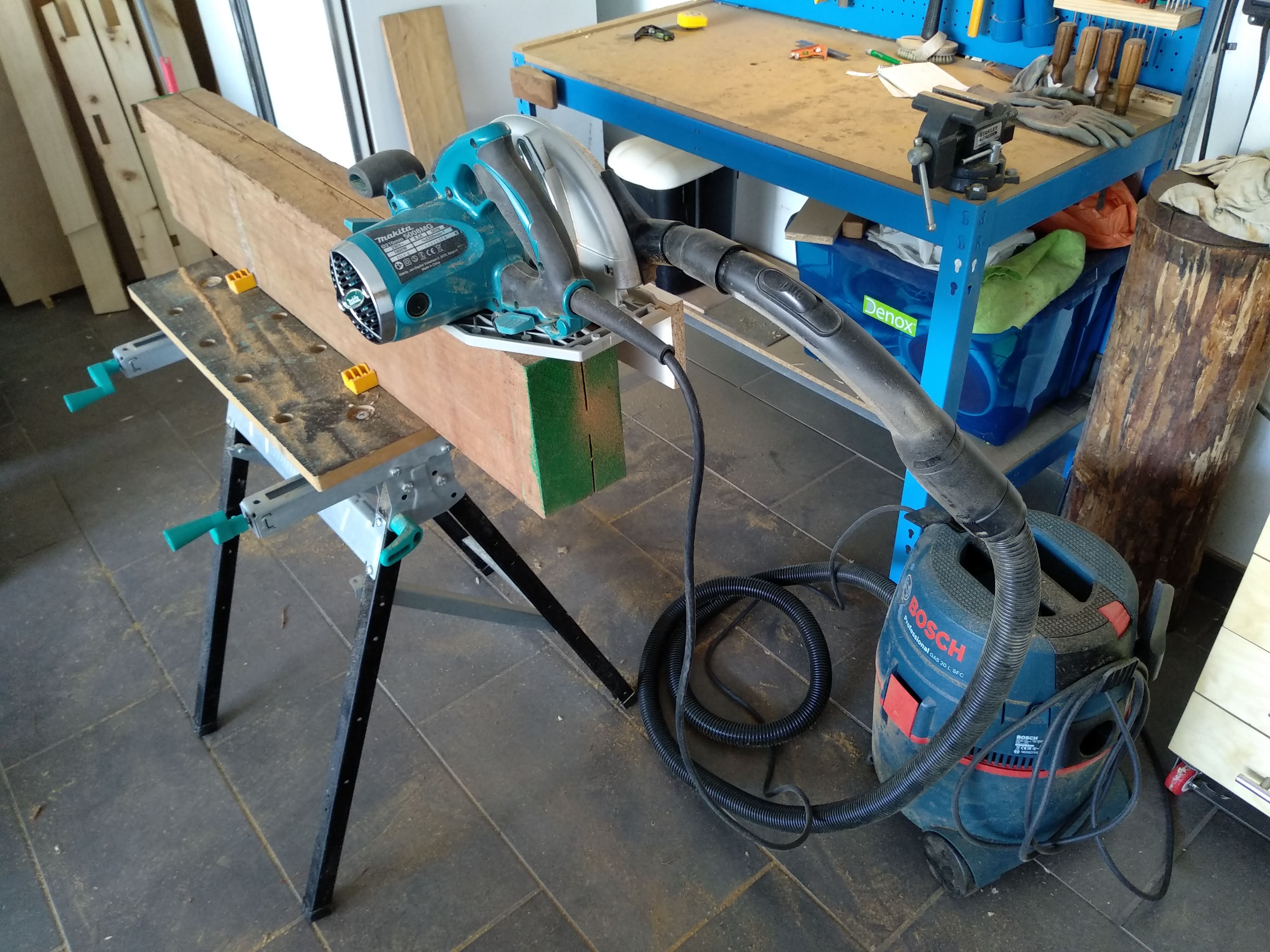

Cortando el tablón de iroko para la quijada de la prensa. Una manera nada recomendable y peligrosa…

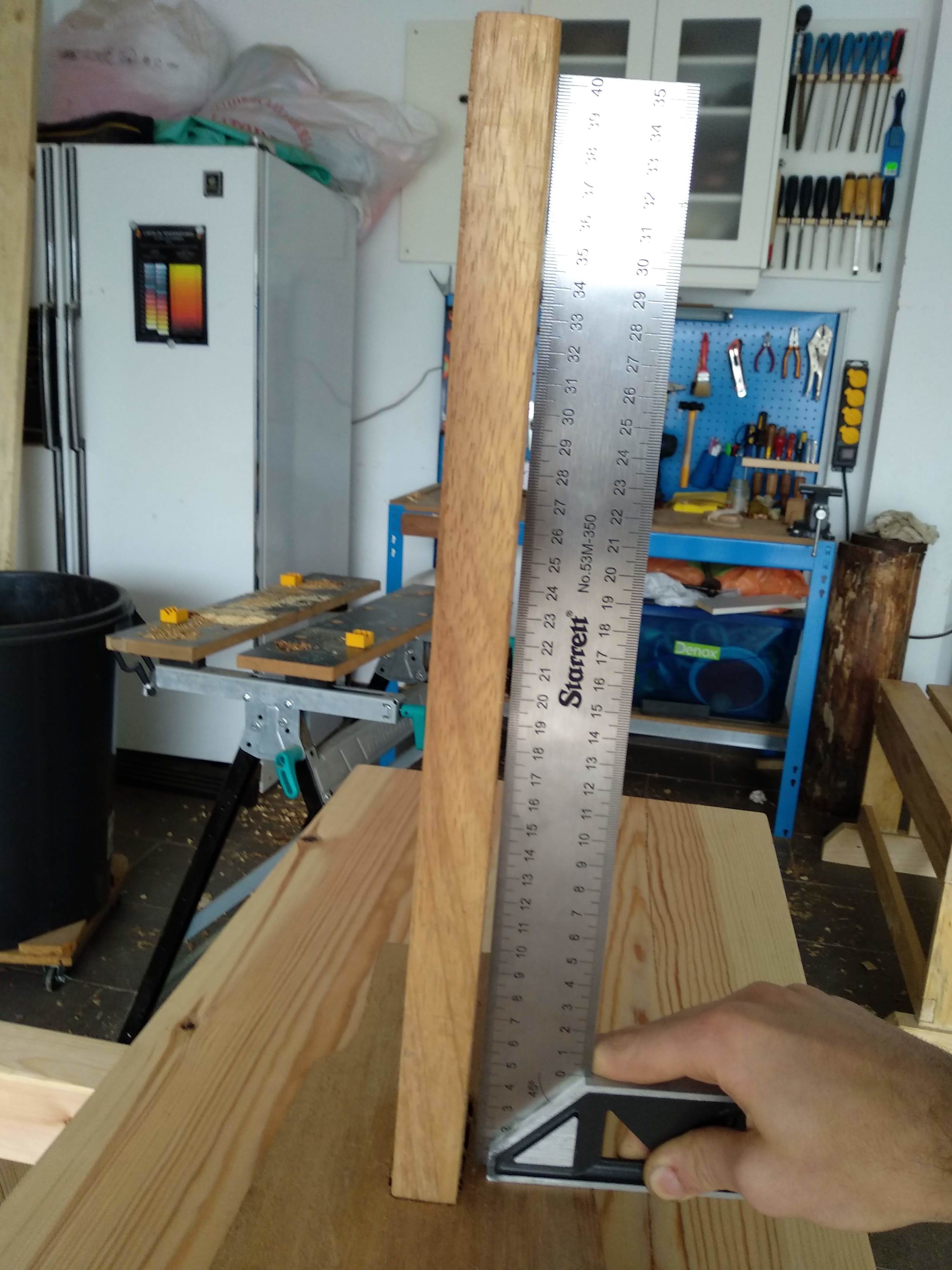

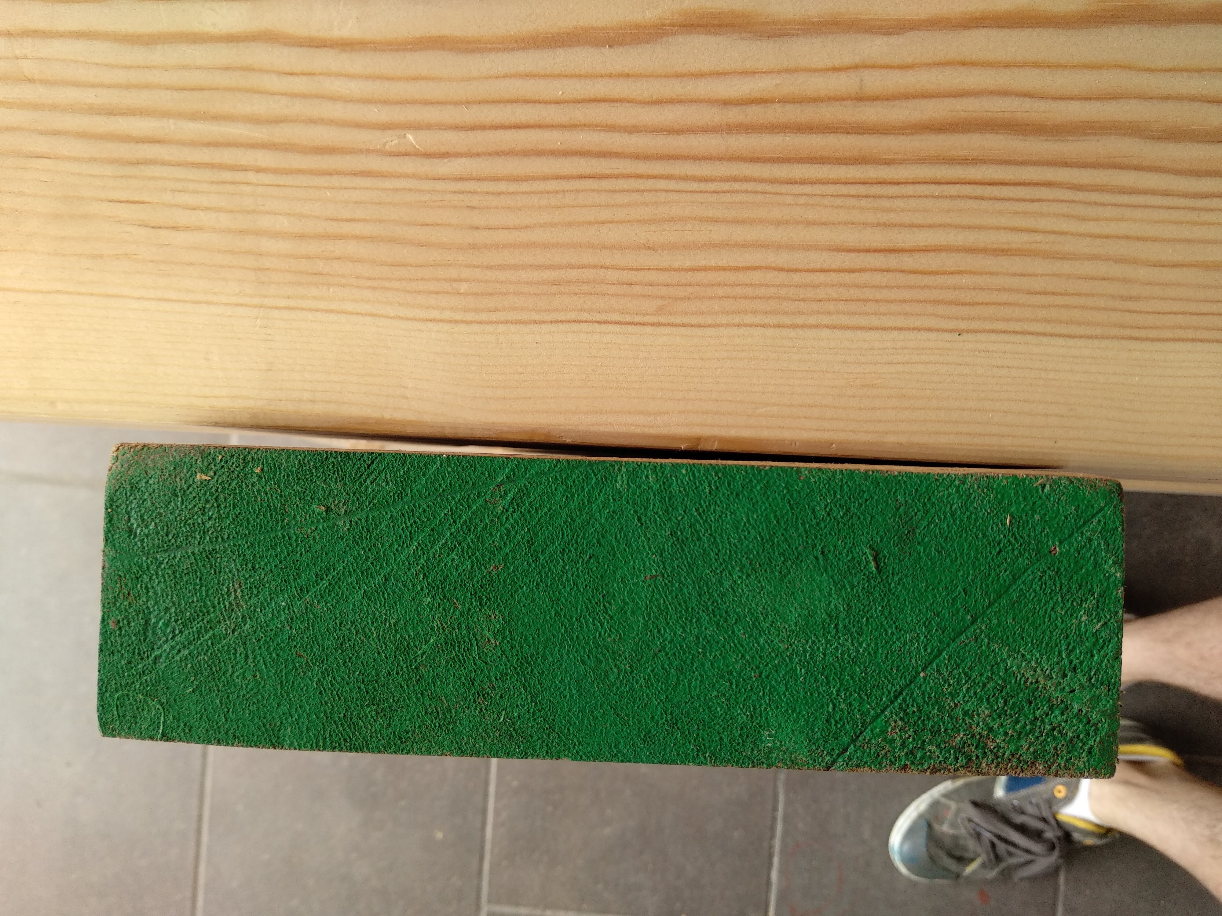

Uno de los fallos que cometí fue que no me quedó bien recta y a escuadra la guía paralela y no me cerraba bien:
Para solucionarlo tuve que abrir más la caja por donde pasa la espiga, como resultado la prensa tiene algo más de holgura.

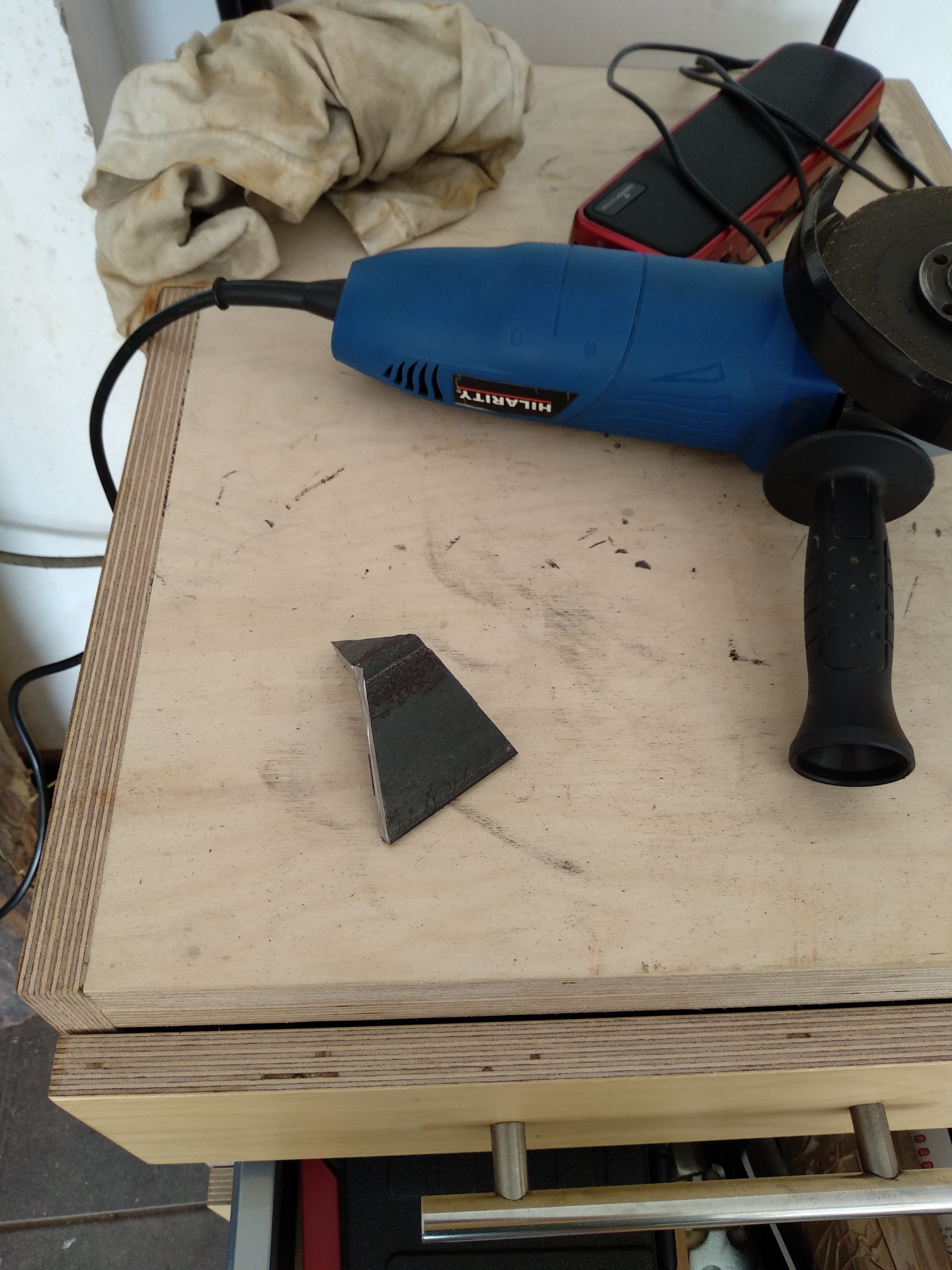

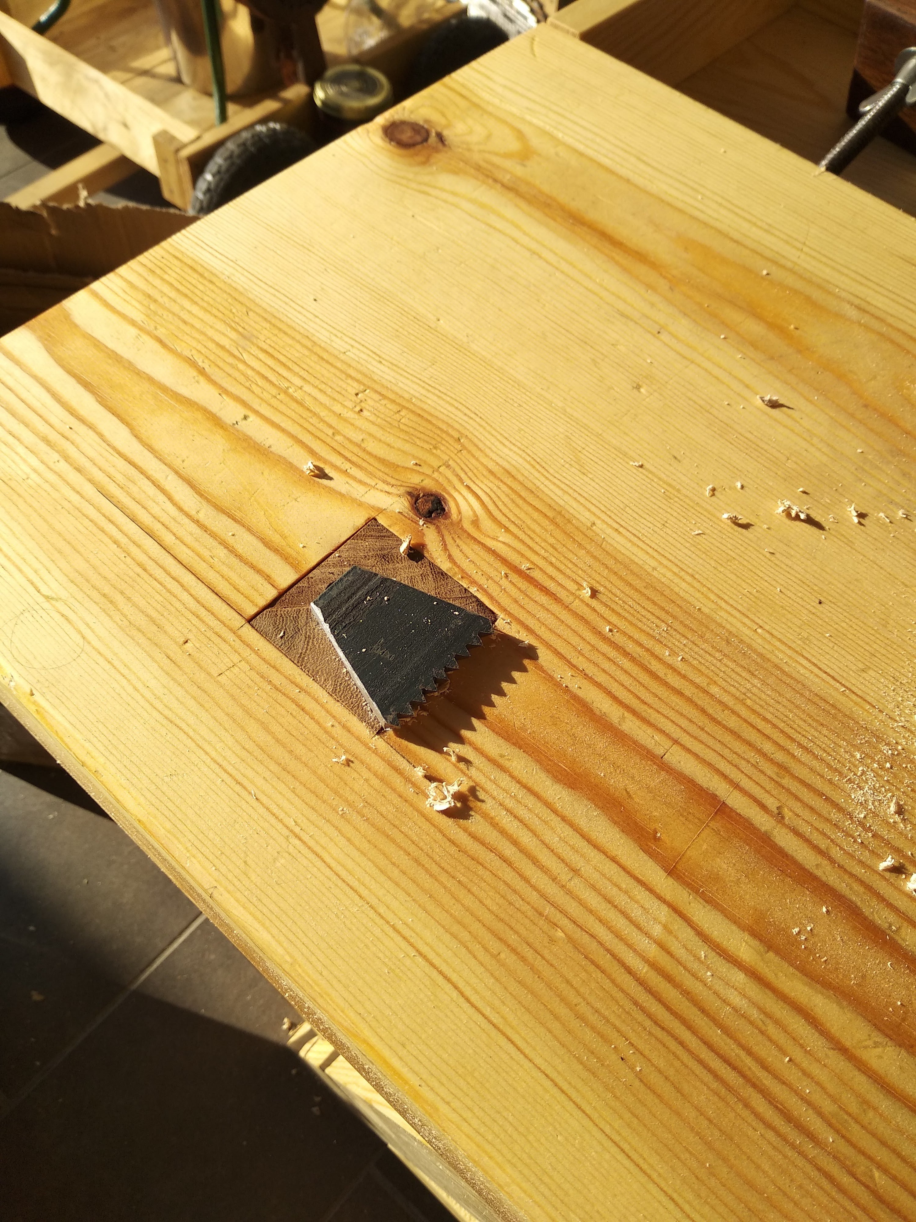

El corchete está compuesto por una pieza de hierro (perfil angular de 5 cm ) que va engastada a un vástago cuadrangular de iroko de 5 cm y 25 cm de largo.

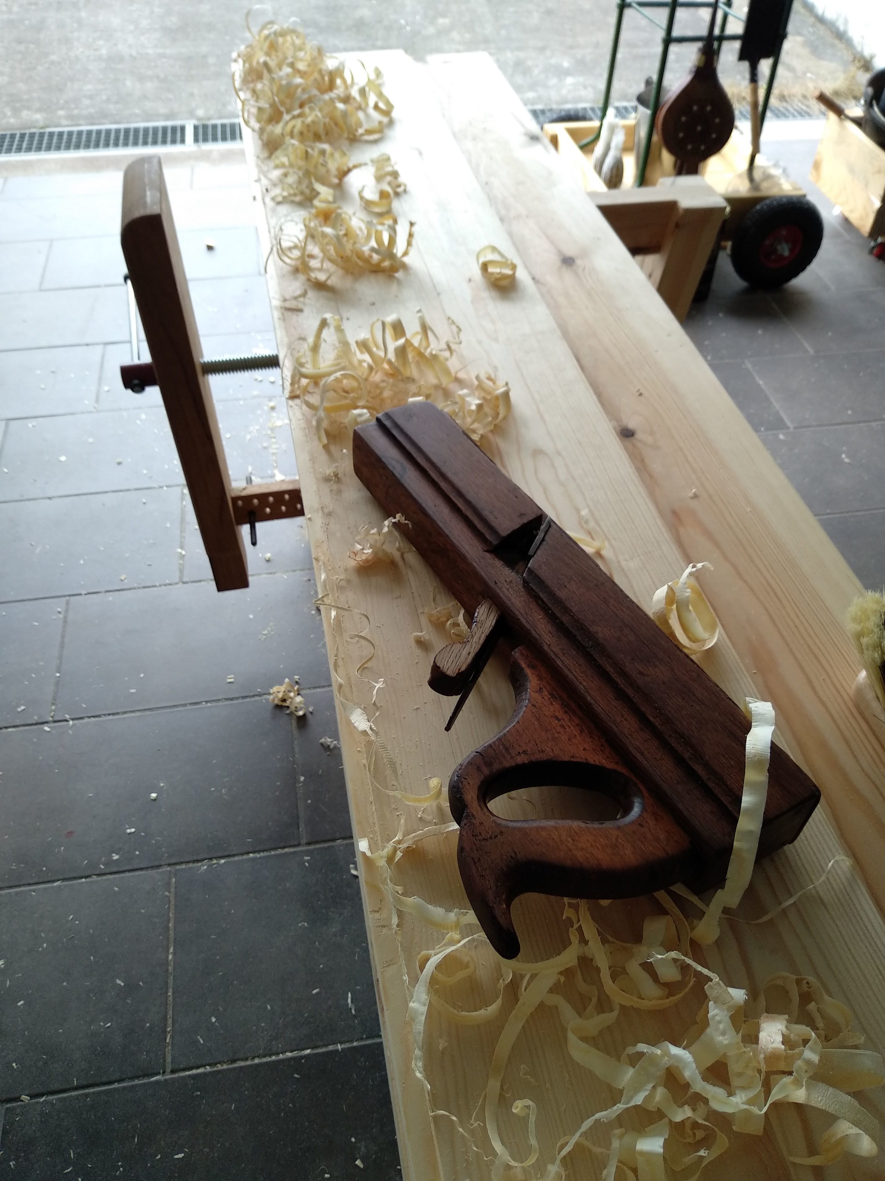

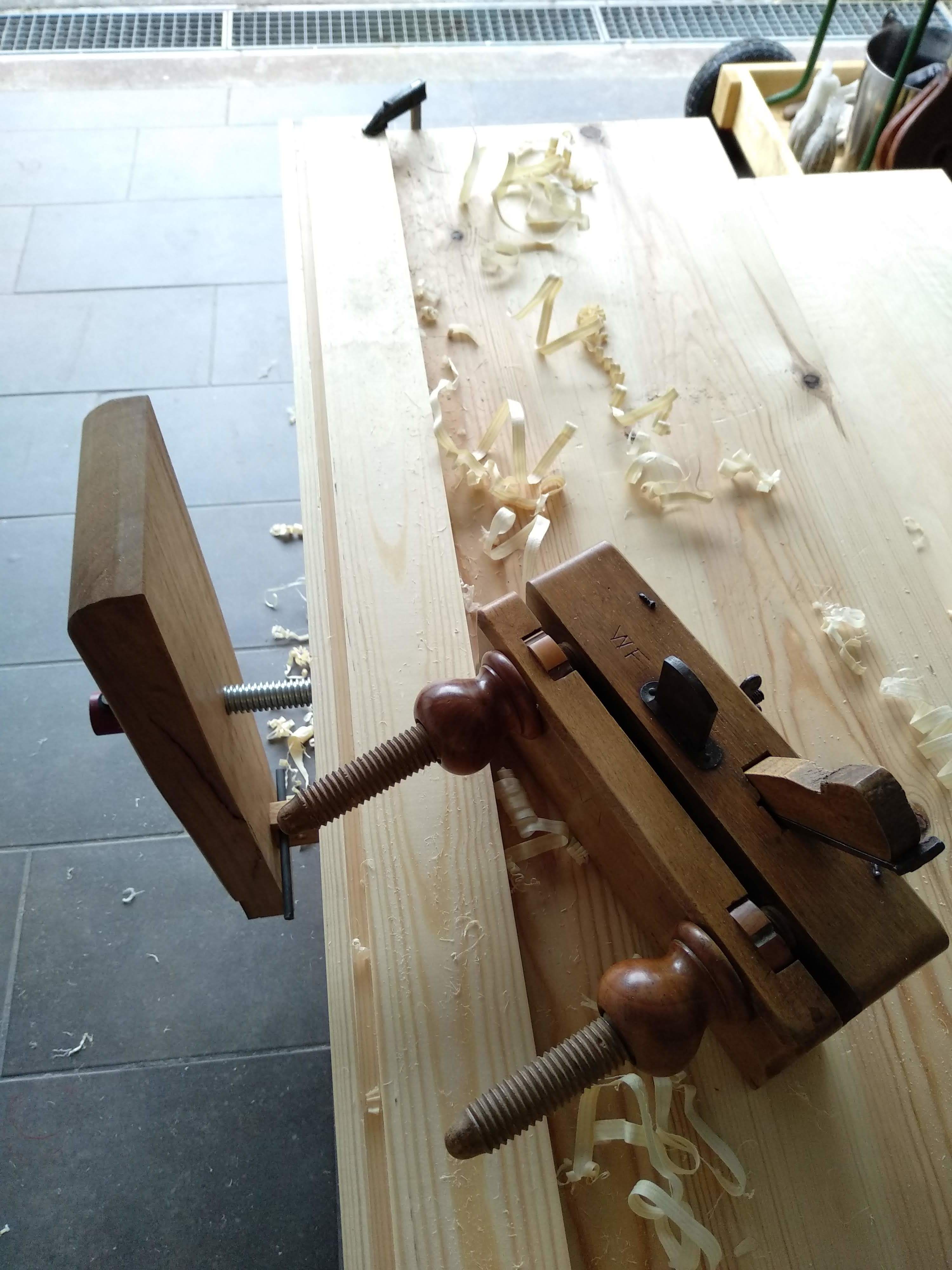

Para el pesebre usé dos antiguos cepillos: un acanalador y una juntera
Hasta aquí el post, espero que os haya gustado. ¡Un saludo!
Según he visto por internet un banco que está pensado para trabajar con herramientas manuales debe ser bajo, de manera que puedas cepillar con comodidad usando el peso de tu cuerpo e involucrando a más músculos además de los brazos. Digo que es un pelín alto para mí porque algunos recomiendan que el banco te llegue por el nudillo del meñique. A mí me llega por muñeca más o menos.
