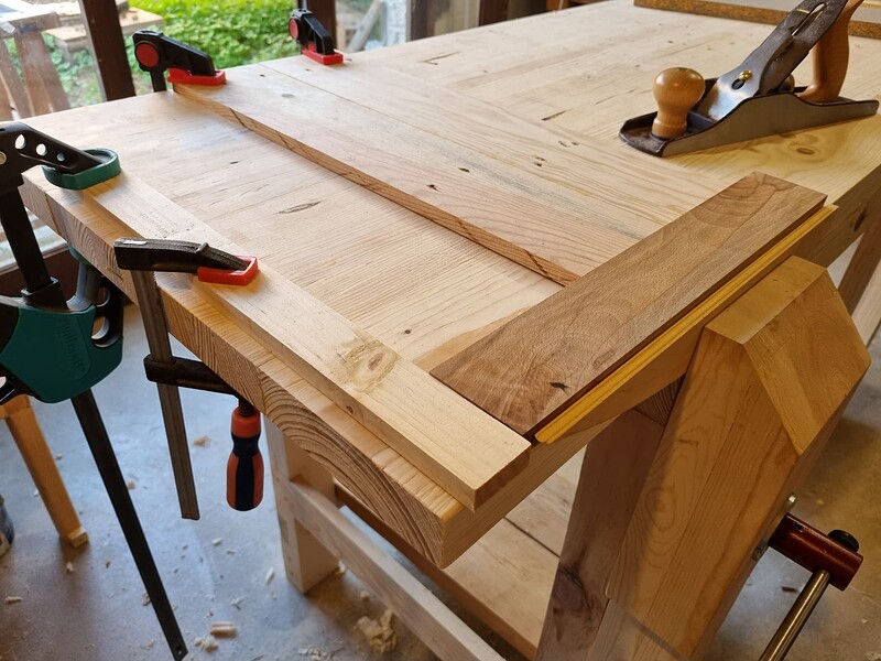

Otra dudilla que me surge:
Ahora estoy cepillando de esta manera:

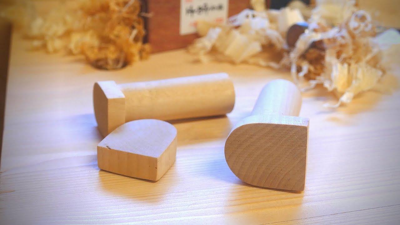

Creo que para sujetar tablas en horizo tal se hacen unos agujeros (dog holes?) en el banco de trabajo y se insertan unos topes. ¿Donde es recomendable hacerlos? Y de qué diametro? Hay algun tipo de estandar? Gracias!
Los agujeros normalmente se hacen de 19 o 20 mm, pues hay accesorios de stas dos medidas. Muchos de ellos te los puedes hacer tú mismo con varilla de haya de 20 mm.
o comprarlos.
La distribución de los agujeros es algo bastante personal, pero yo me haría dos hileras, una cerca del canto del banco , como a 5 cm, y otra más hacia dentro ( a 15 o 20 cm del canto) para tablas más anchas y sujetarlas con dos puntos de sujeción en las testas.
Usa el banco primero y ves pensando cómo te gustaría tenerlos.
También te puedes poner uno o dos agujeros en la testa de la prensa para sujetar piezas cortas desde atrás y presionarlas con unos topes en el banco.

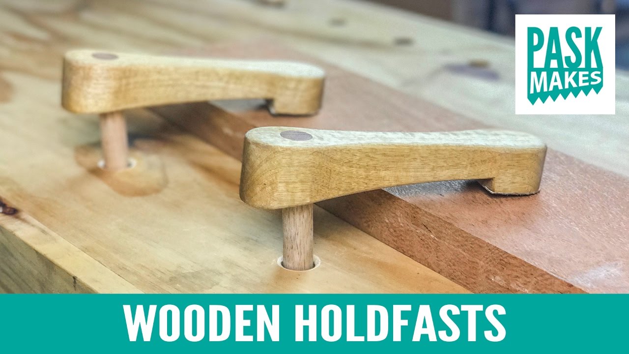

Estos son algunos ejemplos , pero hay muchos más.
Los del primer vídeo y los de palanca excéntrica del segundo son muy prácticos y los uso continuamente ( aunque los hice sólo de madera, simplificando al máximo)

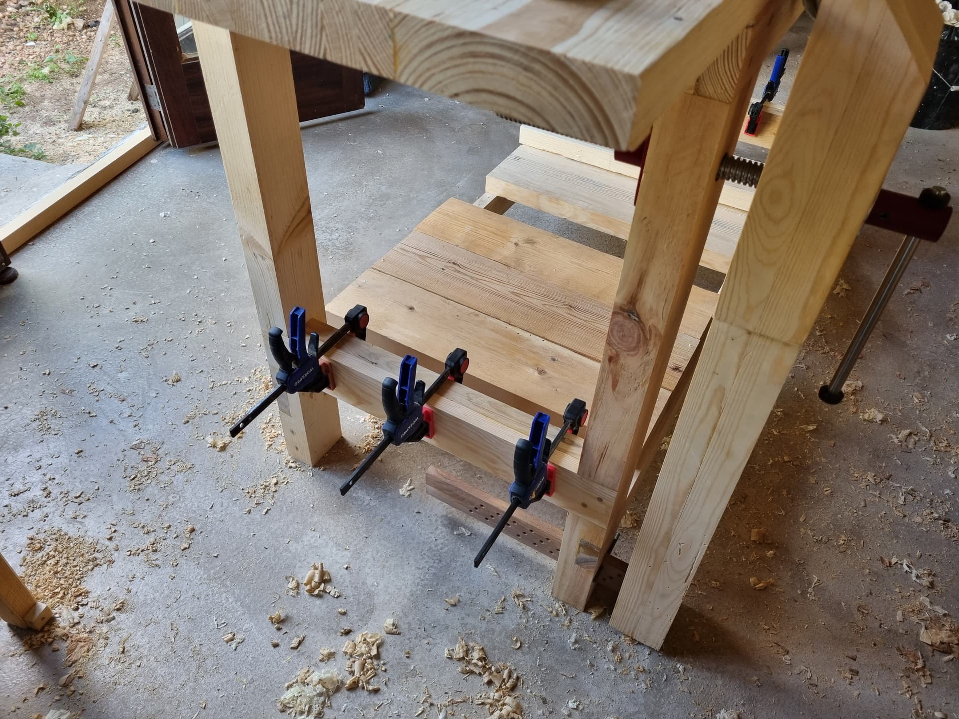

El banco se ve magnifico, felicidades por el trabajo.
Si acaso, se ve desconpensado y demasiado delgados los travesaños de abajo. Tal vez se podrian doblar el grosor…
Han de aguantar el empuje de los trabajos…
Es zurdo.
Reforzando los travesaños como sugerías, compañero.
