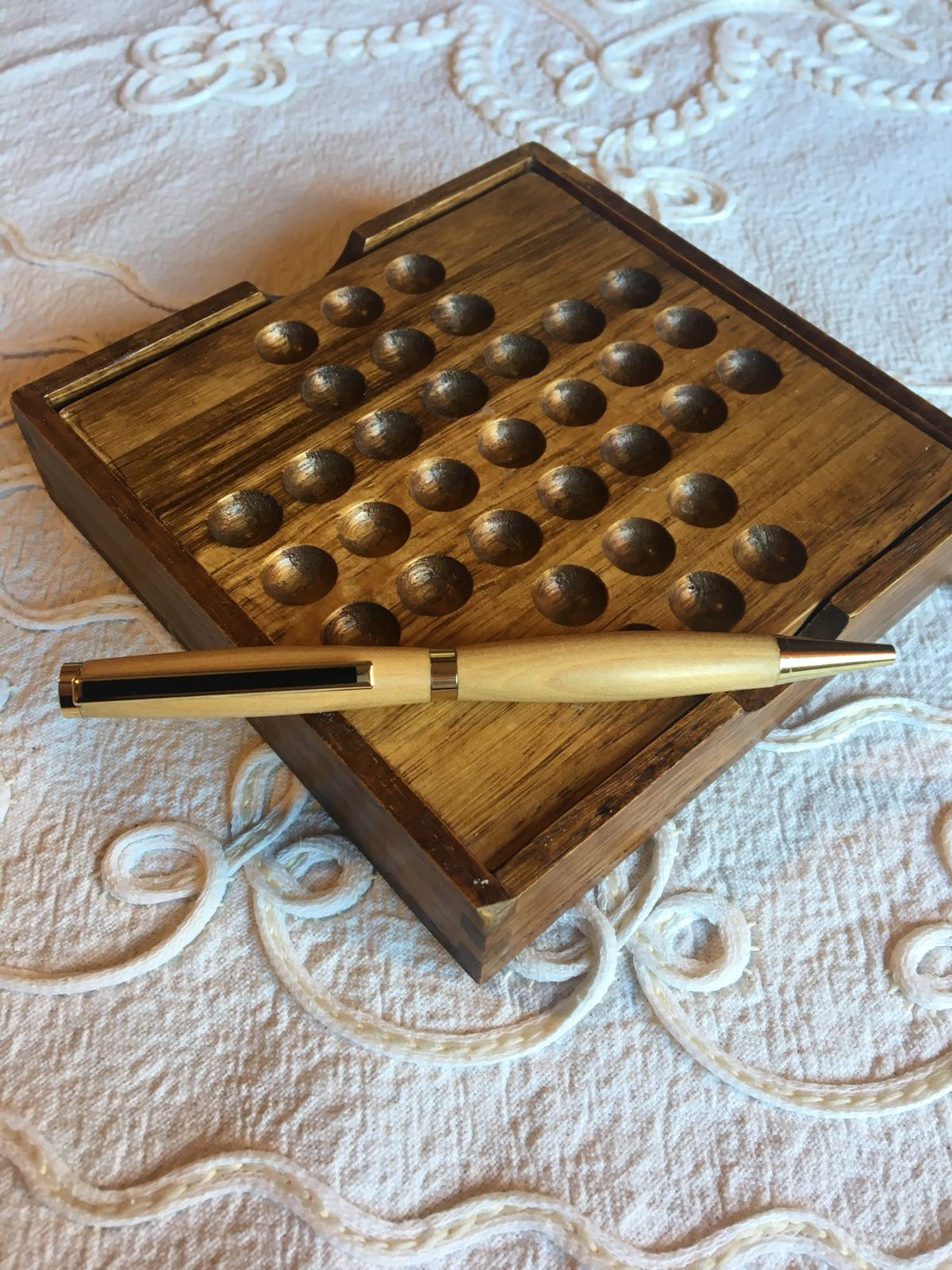

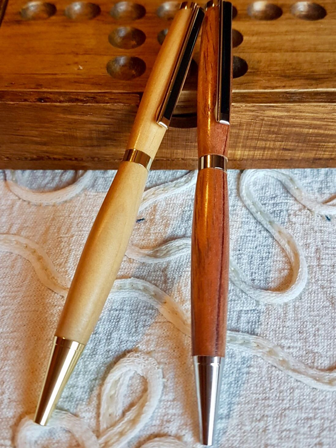

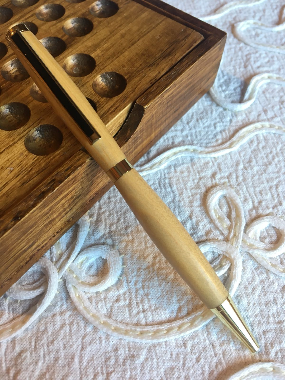

Vamos que esto está muy parado, os muestro un par de bolígrafos que he realizado este finde, el claro es cipres y el oscuro cedro.

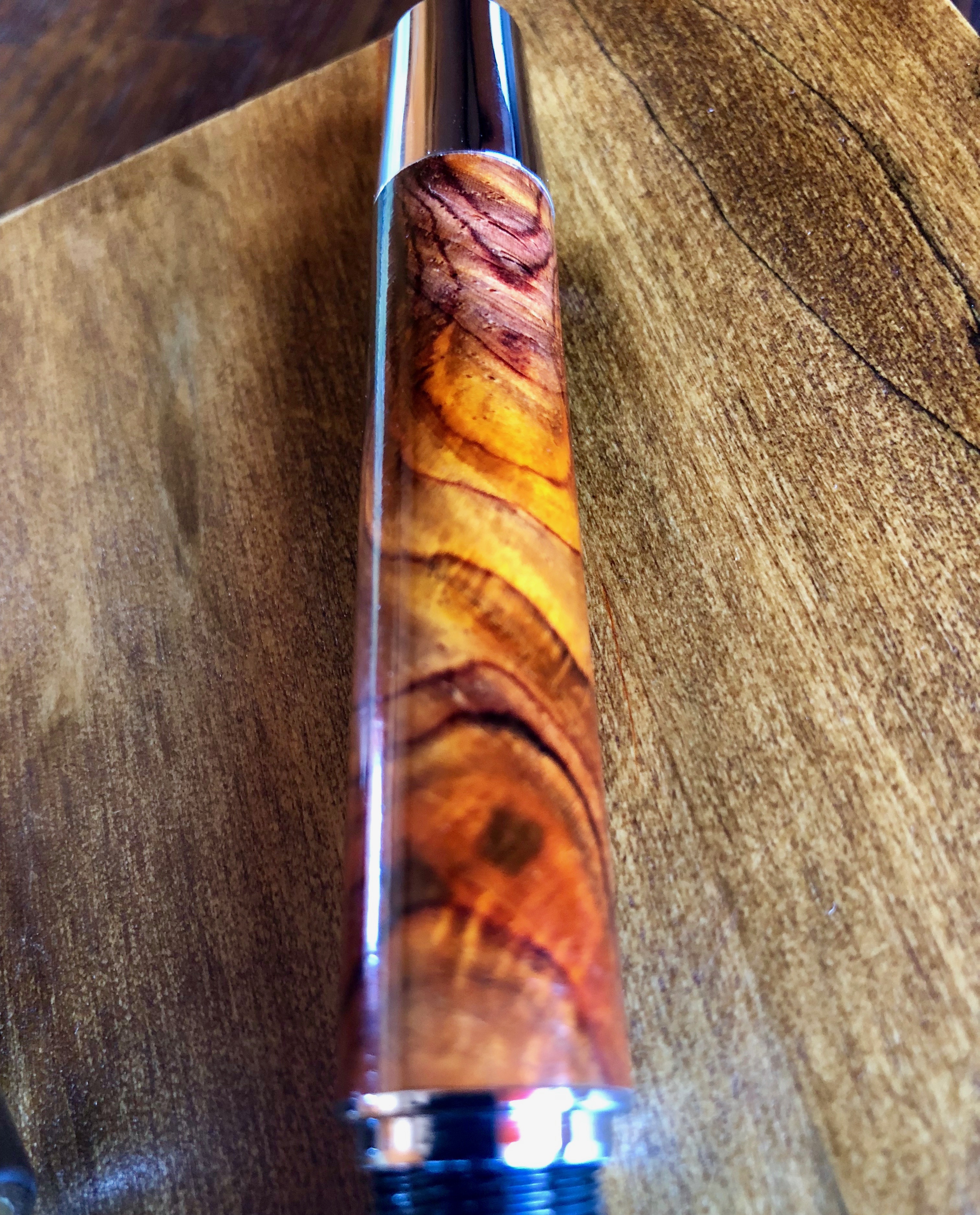

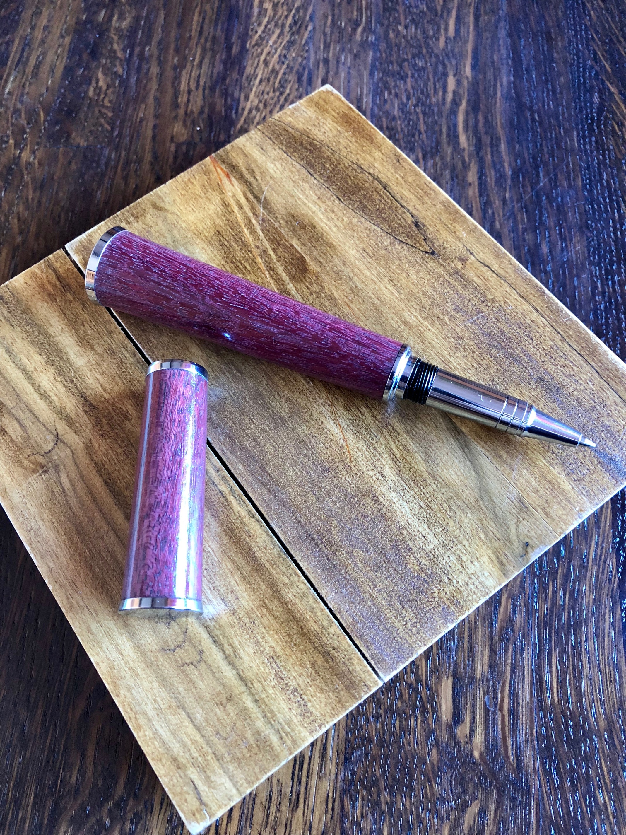

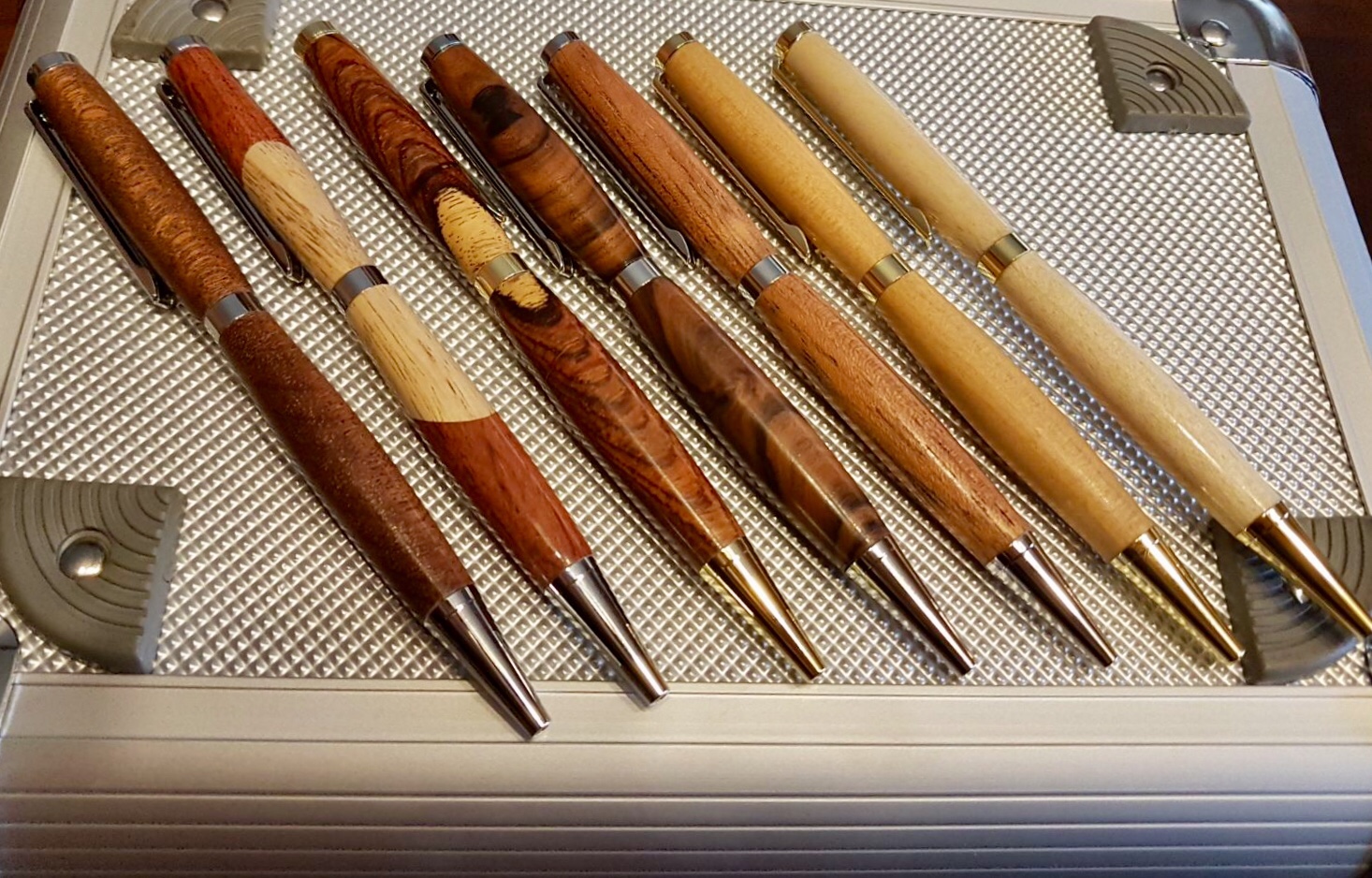

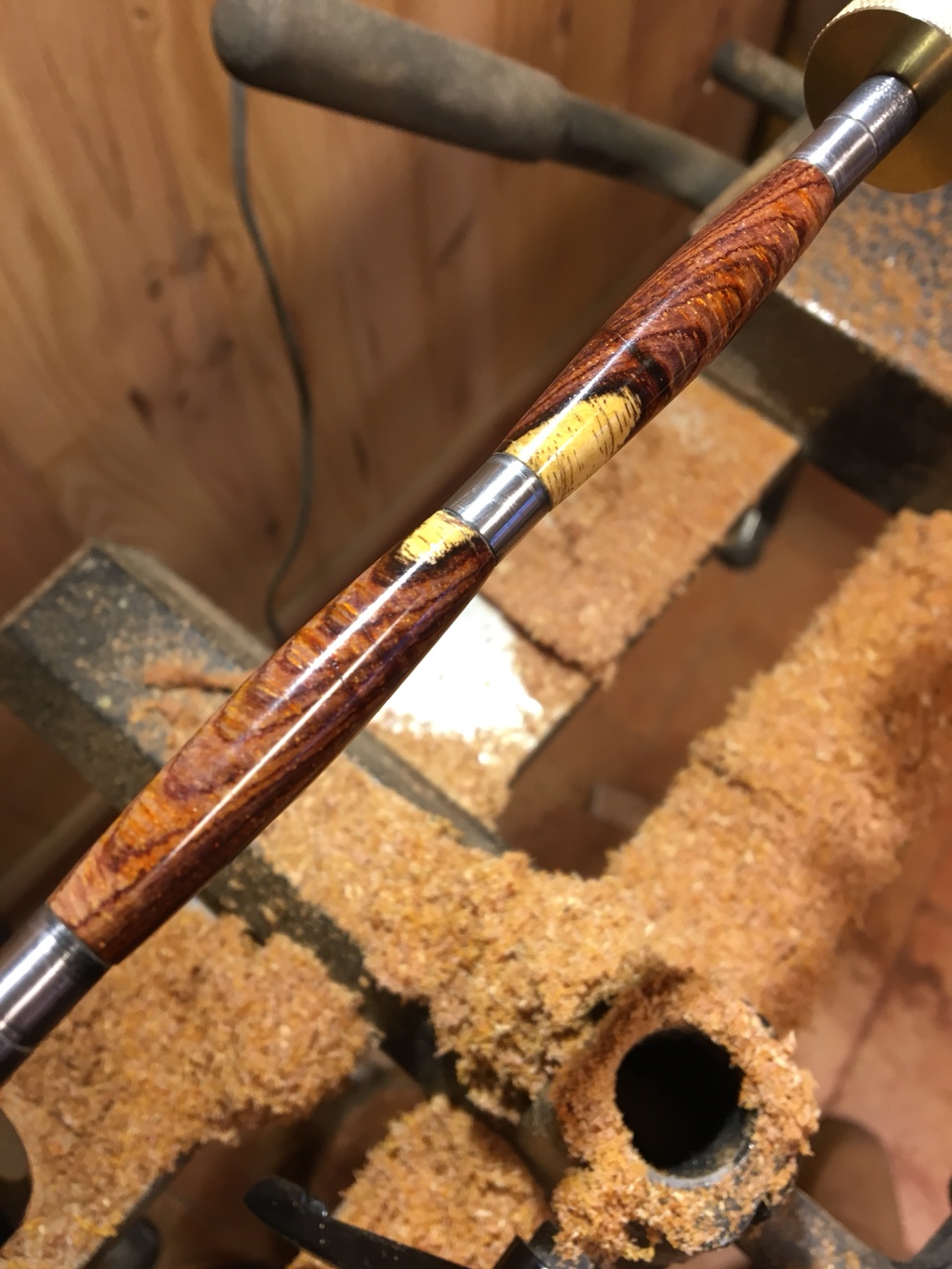

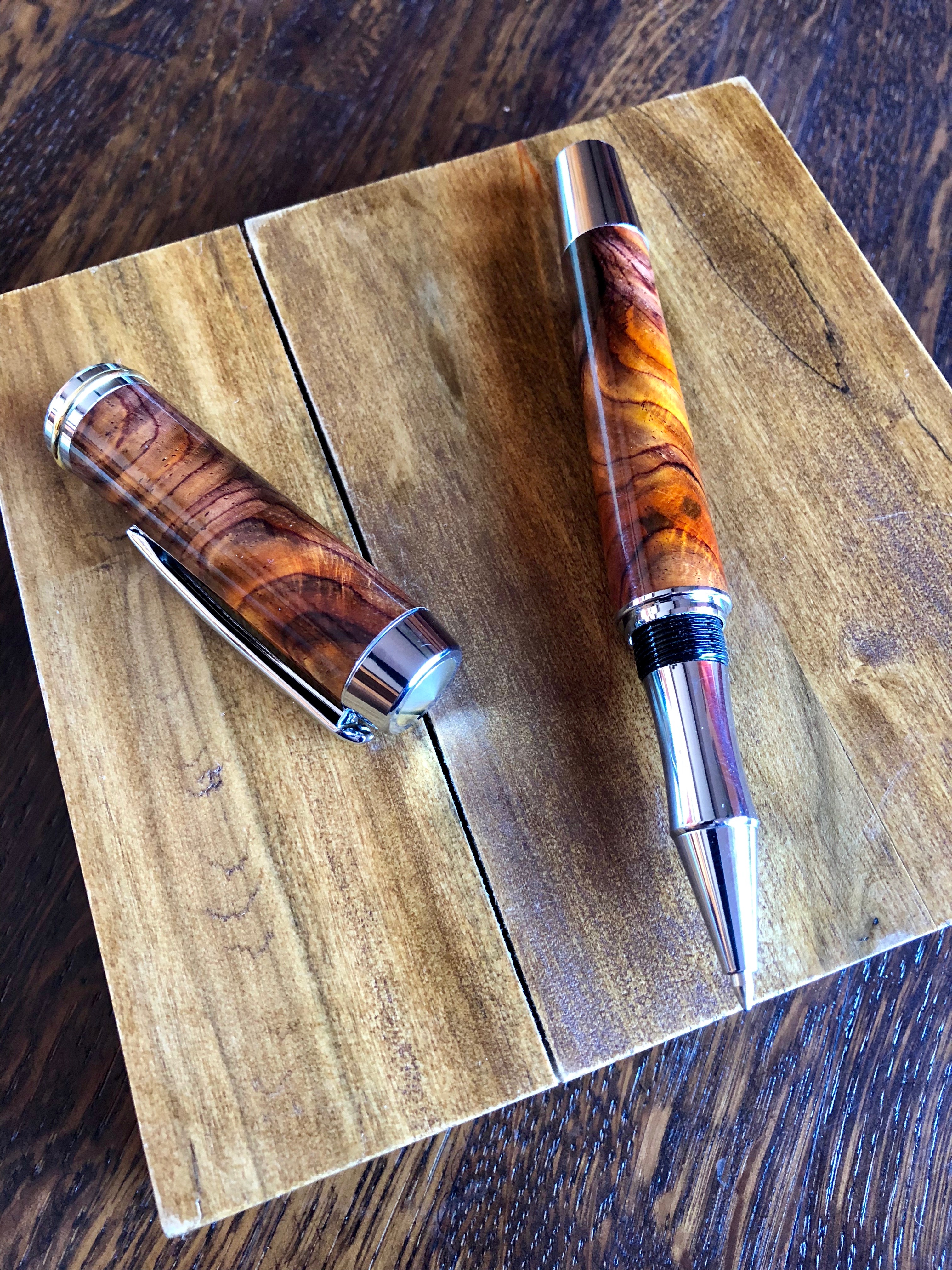

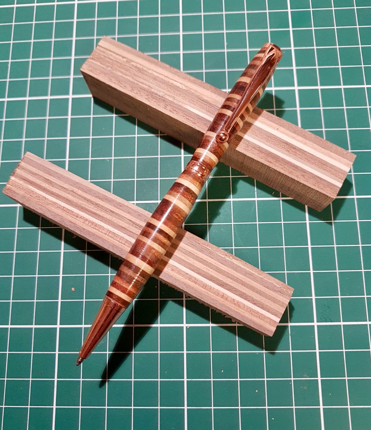

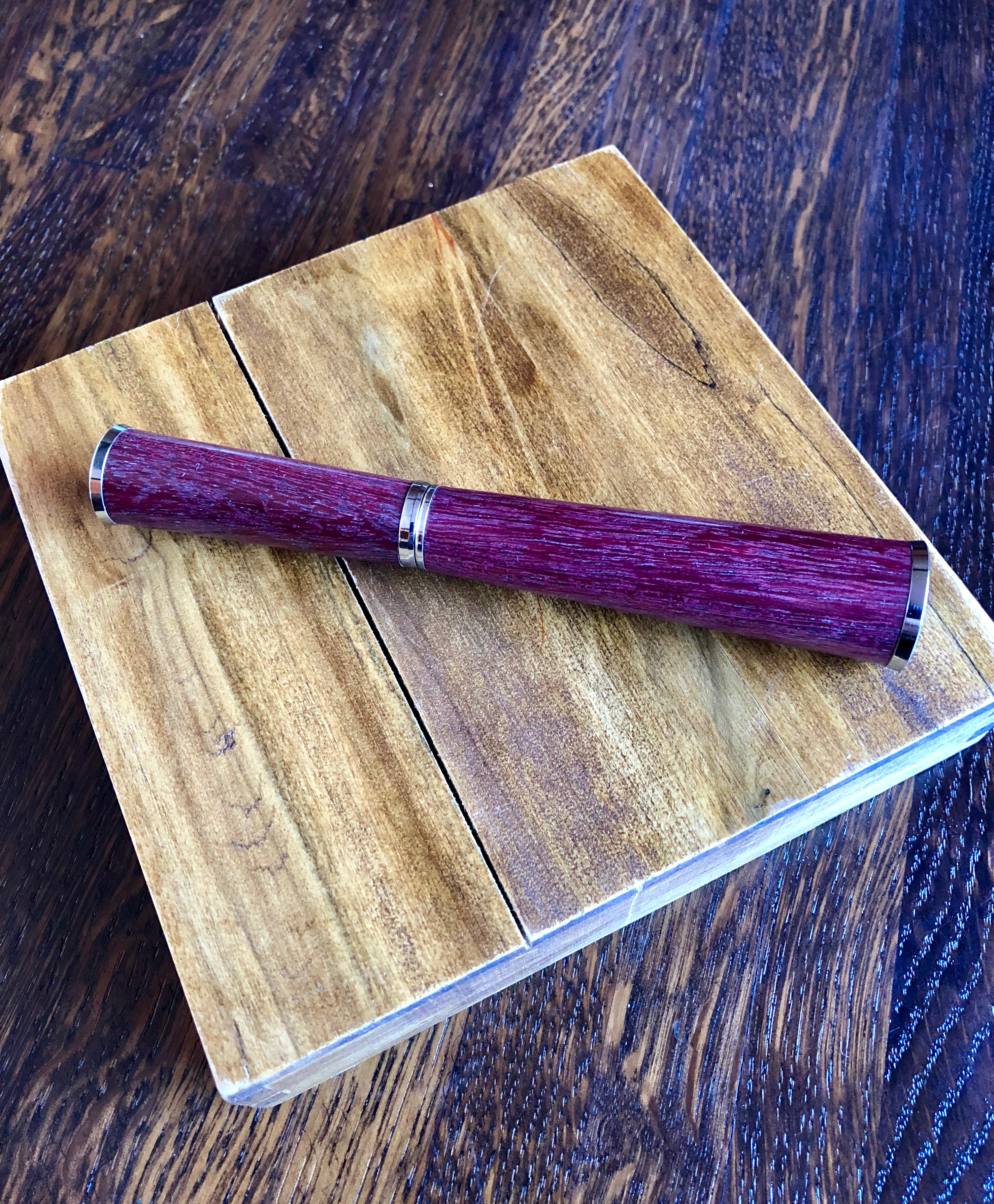

Aprovecho y subo algunas piezas
realmente son una belleza !!!
Menudas preciosidades.
Puedes ponernos algún modelo de bolígrafo o si tienes el link?

Los modelos pequeños son los slimline en diferentes acabados, estos son los más básicos, la broca siempre es de 7mm. El resto son diferentes modelos, ejemplo el de madera de amaranto es el Pazazz niquel, el de cocobolo es el gent Pen nikel. Yo empezaría por los slimline.

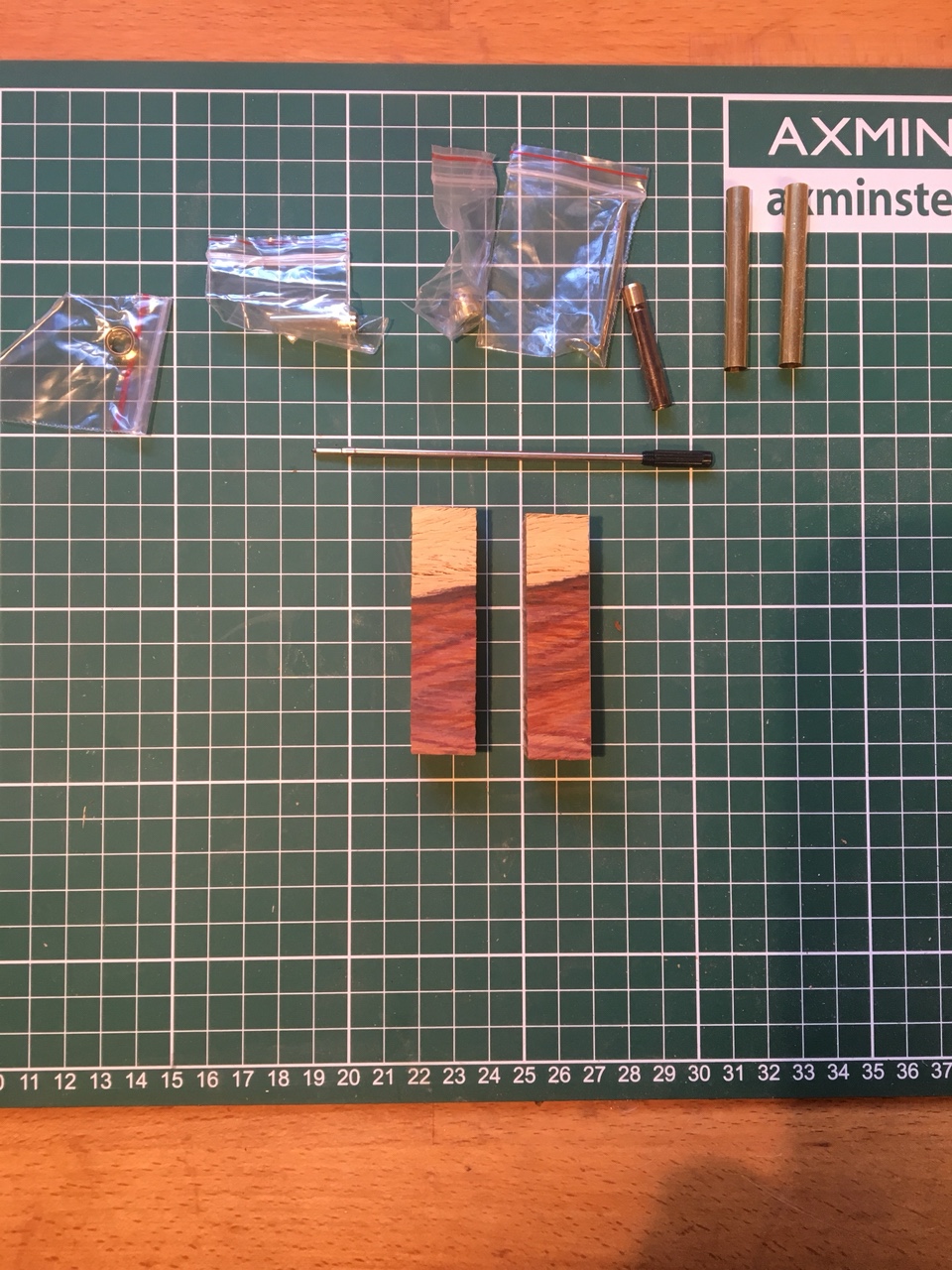

Cuando compras los kits de boli slimline por ejemplo, no te viene con todo? Es decir, la punta, el clip, los tubos interiores, la tinta y las anillas separadoras? O a qué te refieres que con cada modelo tienes que tener sus anillas?

eso es, los bolígrafos incluyen sólo los componentes metálicos del bolígrafo (tubos, cartucho de tinta, punta, muelle, anilla central, clip, etc… ), es decir, las anillas de torneado para modelo en cuestión, las brocas necesarias y los refrentadores no vienen en el kit del bolígrafo. Estos últimos los compras a parte, y mira bien cada kit para que las anillas, brocas y refrentador sea el adecuado.

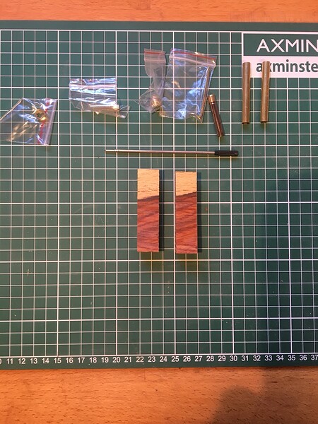

Un ejemplo de cómo debe quedar una vez refrentado
Respecto los separadores o anillas, las que vienen con el kit básico son para los tubos de 7 mm, te sirven por ejemplo para los slimline. Estas anillas te sirven de tope para tornear el diámetro correcto y que quede alineado cuando lo montas. Cada boli tiene un grosor determinado y está medida la consigues con estas anillas. No puedes intercambiar las anillas de un modelo con otro
