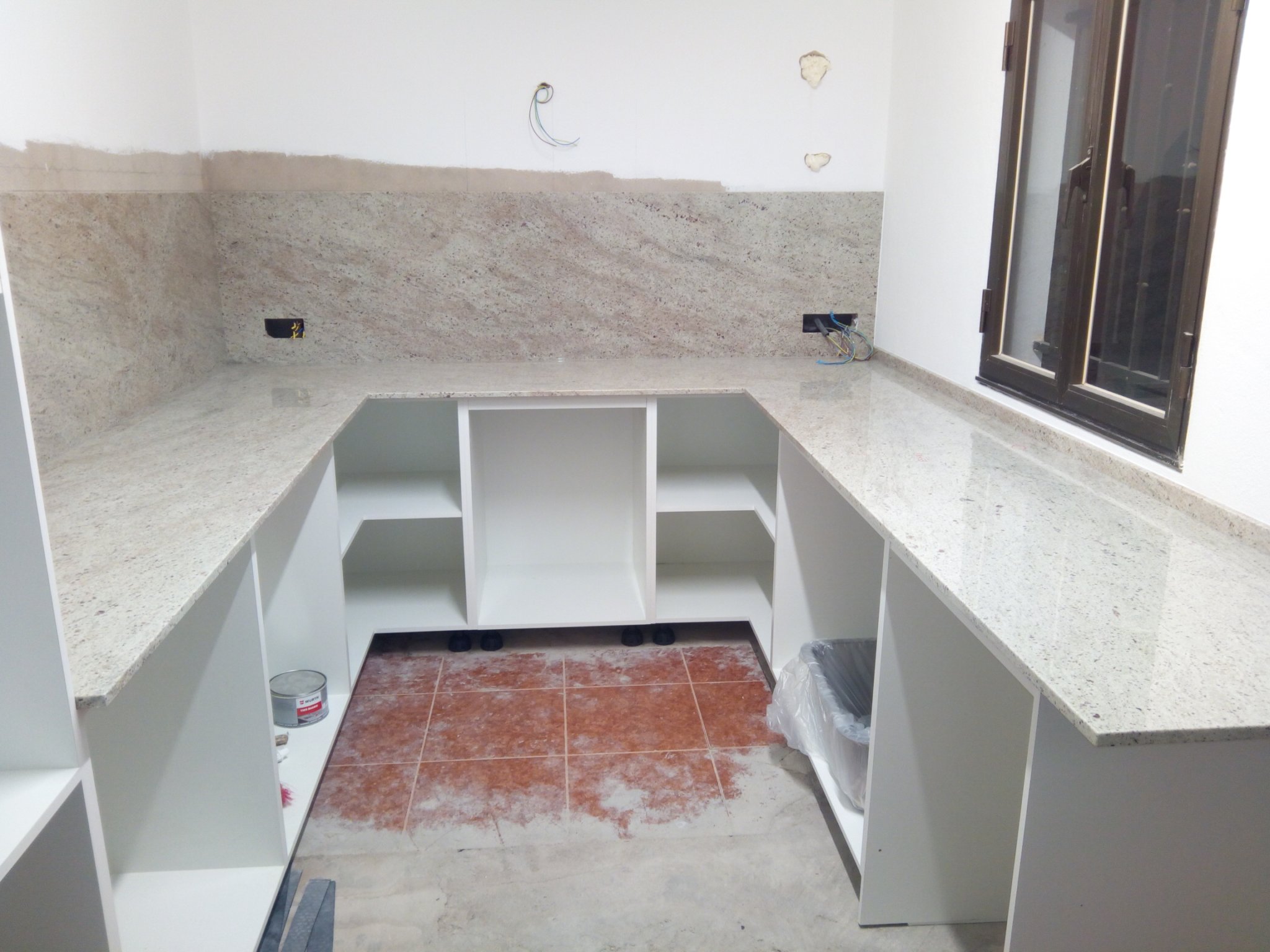

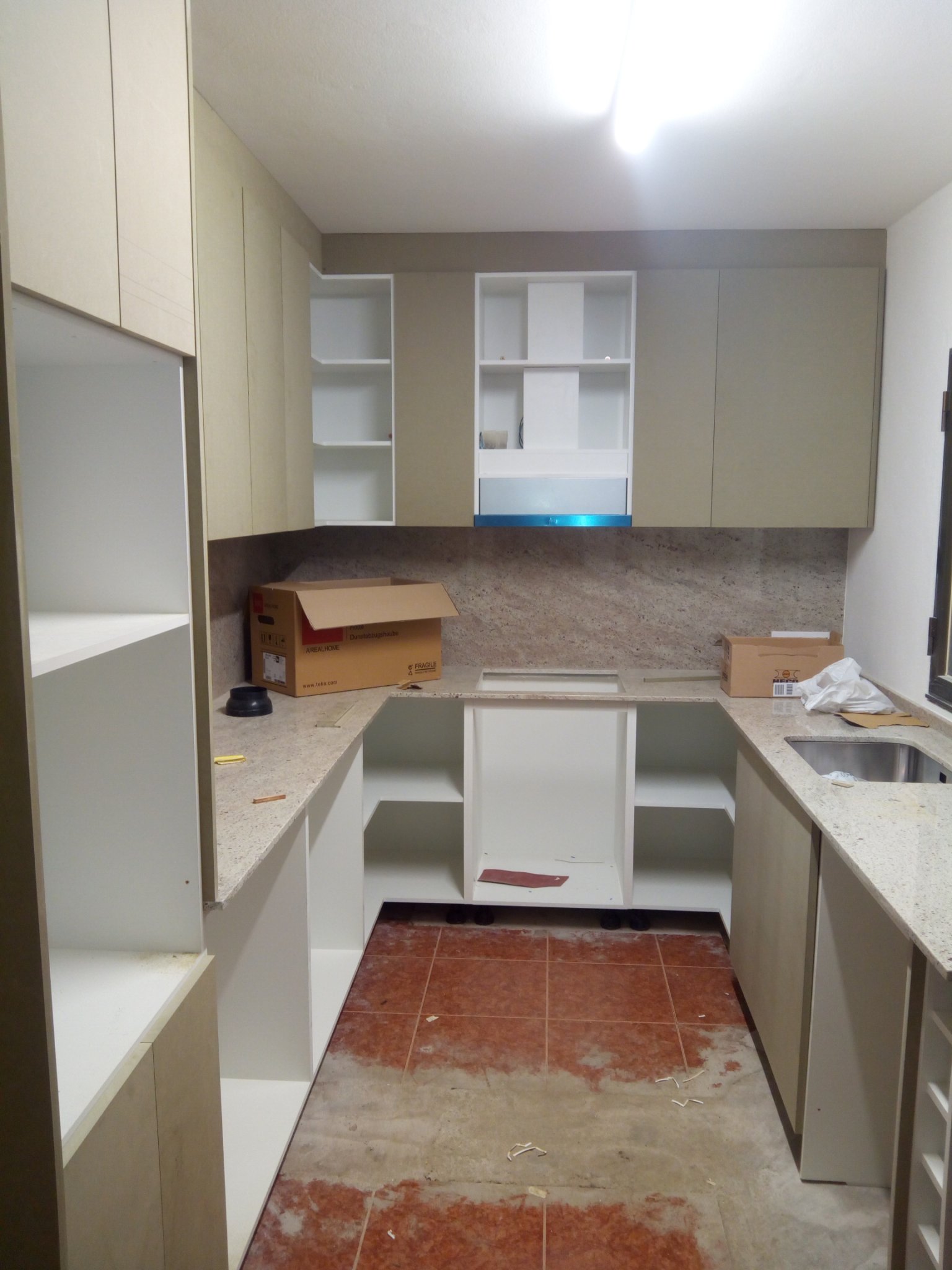

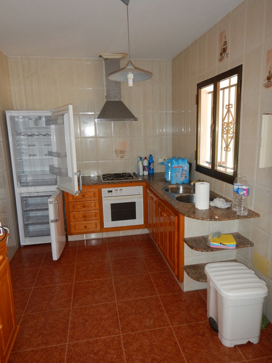

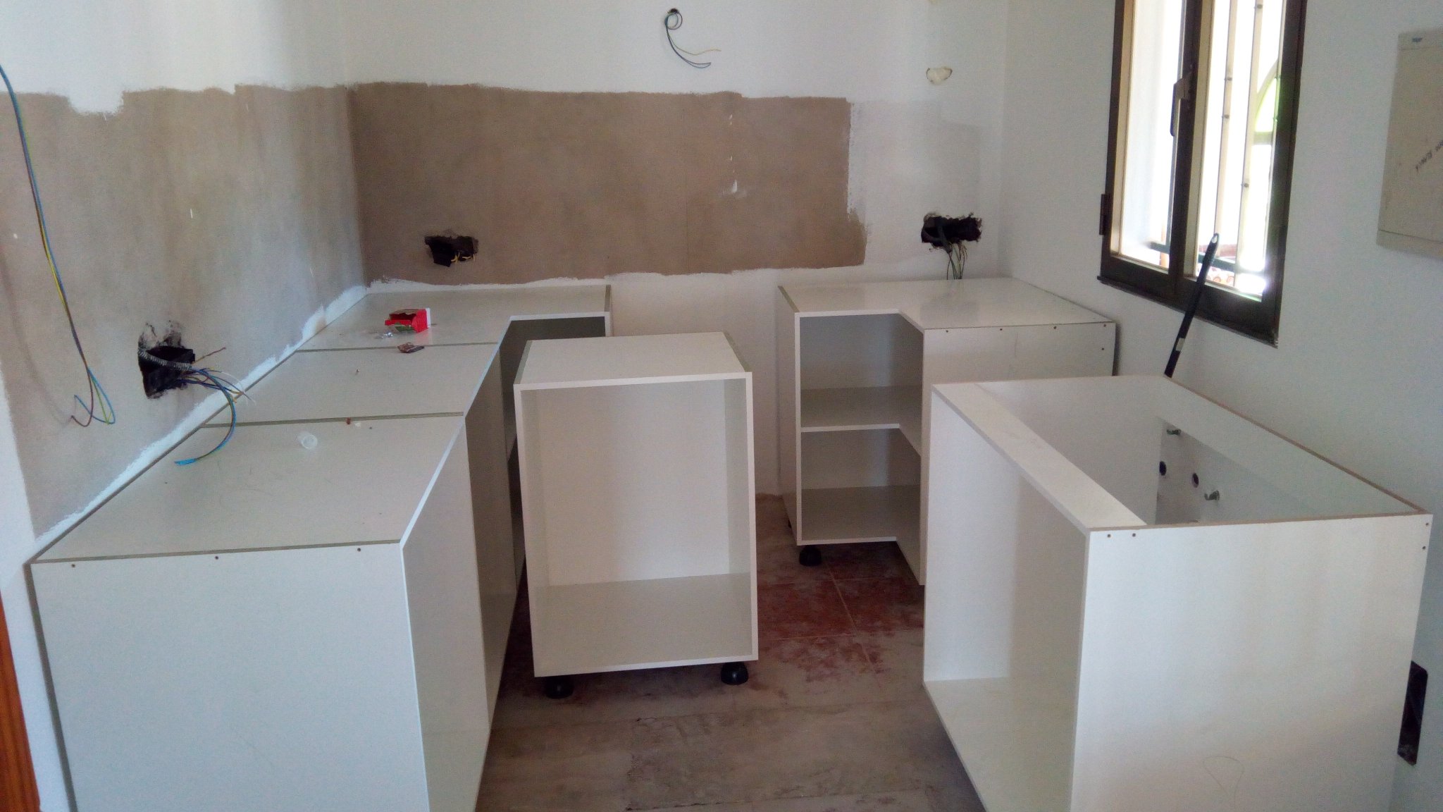

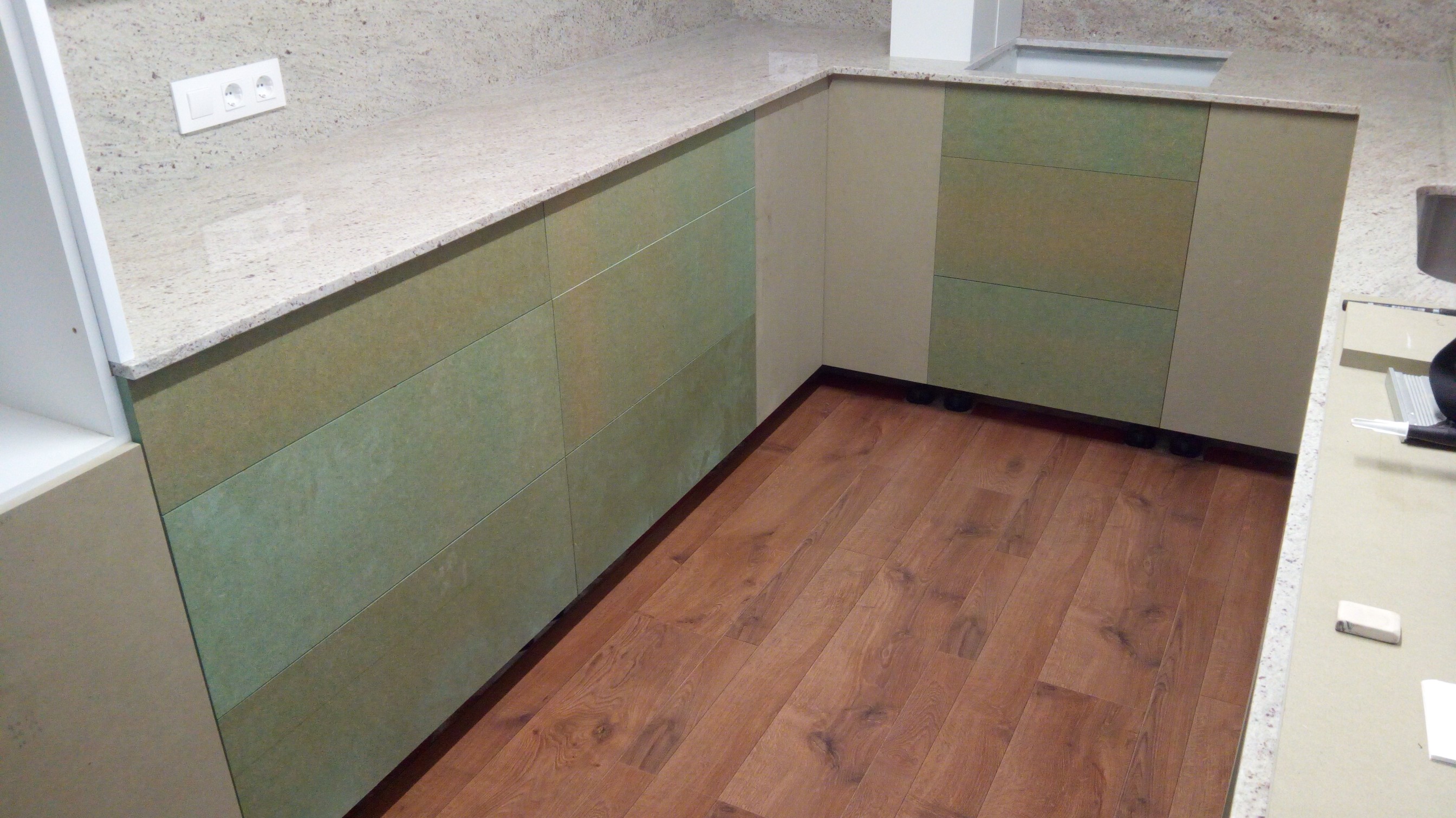

Hola! Os quería mostrar un poco el proceso que seguí para hacer la cocina de mi casa, a ratitos. La primera foto es como era cuando compré la casa. Intenté aprovechar al máximo el espacio que tenía. El acabado es lacado blanco brillante. Las puertas y cajones van con uñeros fresados en el MDF. Usé todo tablero MDF y para el fregadero, tablero marino. Las bisagras y cajones son de Hettich.

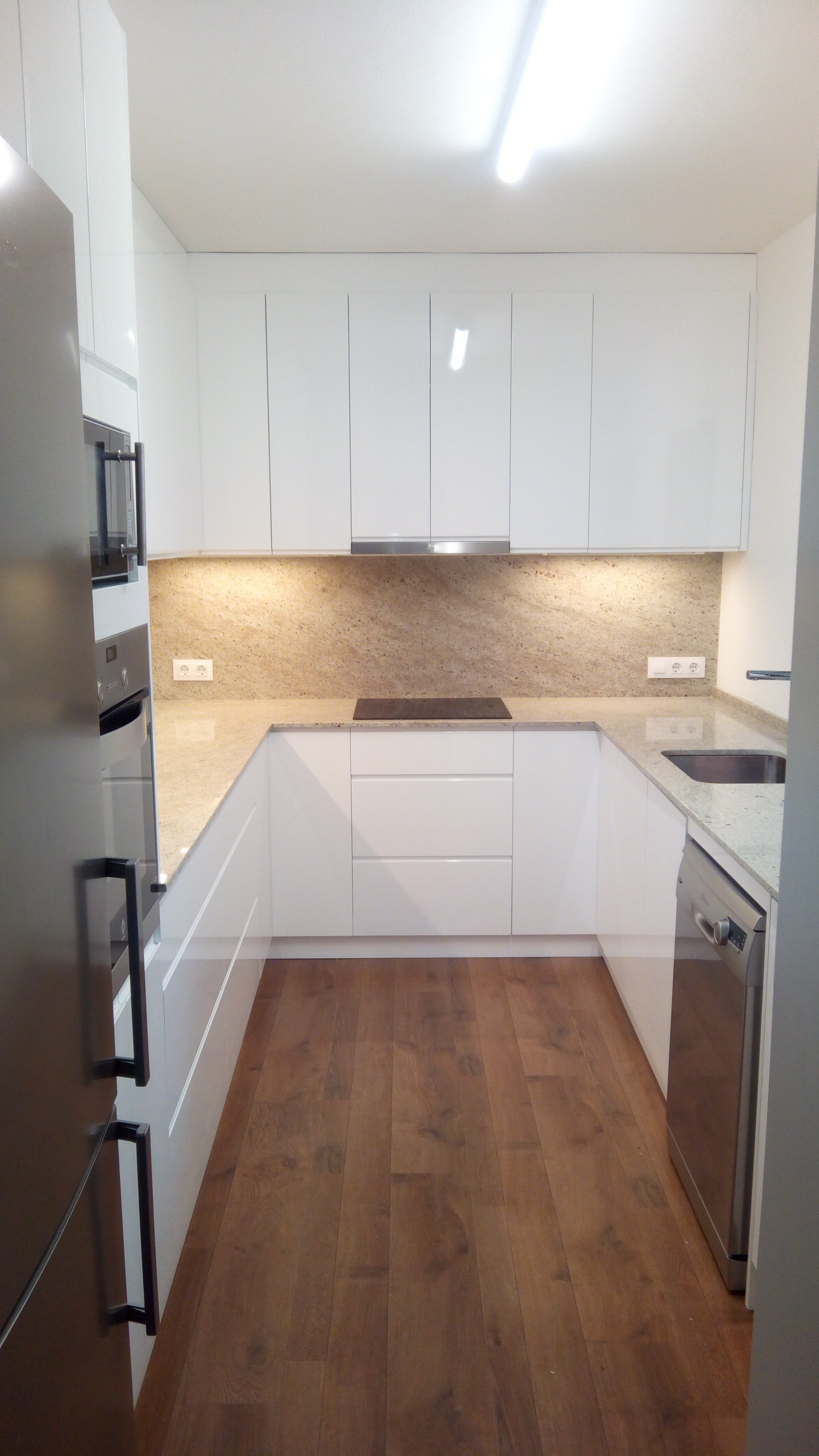

Y así ha quedado :grin:

Waw esta genial. El lacado como lo hiciste? Que pasos y producto usaste?
El lacado a pistola. Fondo y laca de la marca ILVA. Pues nada, 2 capas de fondo, lijar y 2 capas de acabado. Me monto una minicarpa que compré en Amazon (por 60€) en el jardín y pinto allí :+1:

En las fotos que se ven las puertas en bruto no se aprecia, pero en la ultima hay como mas hueco entre ellas, pero imagino que no es hueco si no algún tipo de fresado en los cantos, ¿verdad?

No puse ninguna rejilla ni en la nevera ni en la placa, fue fallo mio (principiante) :sweat_smile:. La nevera respira por detras, el modulo de encima es de 33cm de fondo, pero esta puesto hacia delante. Para la vitro hice unos respiraderos en los modulos laterales y por ahora no ha dado problemas (2 meses de uso diarios). Veremos qué pasa con el tiempo…
Fernan87, grover, he usado exactamente esas fresas, concretamente la de la derecha, de CMT. :grin:
