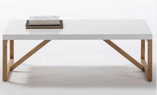

Buenas compañeros,despues de ver una mesa que me gustaba para poner delante del sofa he decidido ponerme manos a la obra…tengo unas planchas de DM de 19 mm en casa y lo que he echo ha sido pegarlas una contra la otra para que me forme los casi 4 cm que quiero de grosor…para las patas he comprado unos listones de de 45x45 en pino,la idea darle algun barniz a las patas y la parte de arriba la llevaria a una empresa de pintado que se va a encargar de lacarmela…aqui una foto de lo que quiero intentar conseguir

Mis dudas son las siguientes que no son pocas,
  1. las patas las corto a 90 grados o mejor quedan unirlas a 45?
    2)la union de las patas a la mesa es mejor con tornillos y cola o mejor con tacos y cola?
  2. entre plancha y plancha de DM me ha quedado una linea en todo lo largo…masilla y lijar?
  3. por otro lado me gustaria algun consejo sobre la pintura que le tengo que decir al lacador,imagino que blanco mate.
    A ver si alguien me puede guiar un poco…gracias.
visualmente me gusta mas la union a 45 pero en el caso de esta mesa me parece que no hay diferencia “estructural” al hacerlo 90 o 45
la union pata tabla yo la haria con tubillones y cola
si, a la linea podes masillarla y lijarla para que desaparezca
alguna pintura polieuretanica o lacas para autos (nitroelusicas o nitrosinteticas o incluso acrilicas)
saludos :slight_smile:
Coincido con @XLR . Yo haría las uniones a 90 por simplicidad.
Sobre el resto nada que añadir.

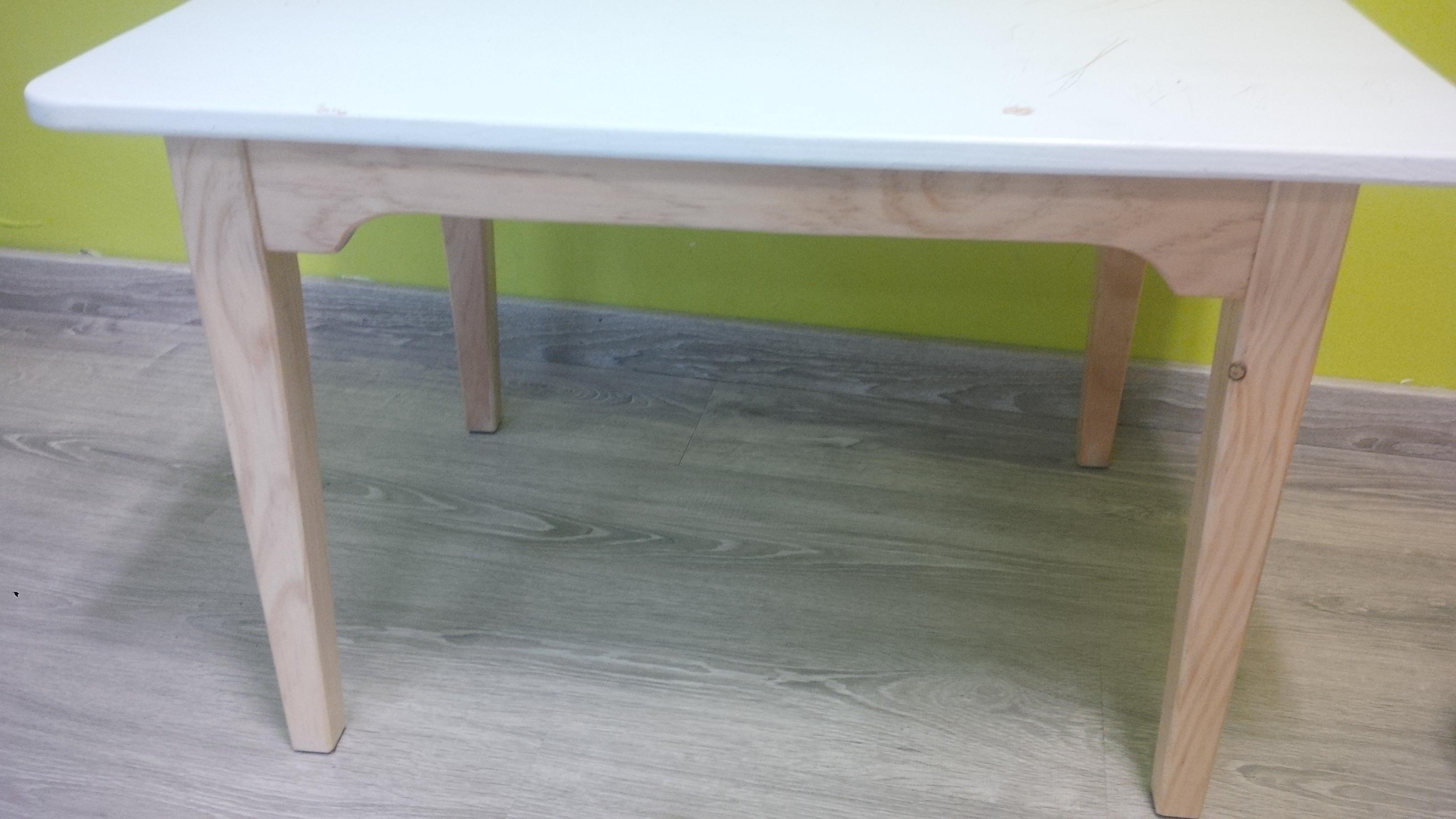

Esta es mi primera mesa, la hice para los niños. Tres tubillones por union y cola.
Buen trabajo,la parte blanca es DM?
Es un tablero alistonado de pino. Las patas son dos tablas de pino laminadas de 45x45 los travesaños son de 80 mm de alto y 25 mm de grosor
Y la forma que tienen las patas y los travesaños lo compras asi o lo fabricaste tu?
Todo hecho en casa. El material base fueron dos tablas para encofrado de 2500x100x25 mm ( en realidad son algo más anchas y gruesas) de las cuales me sobró casi una entera.
