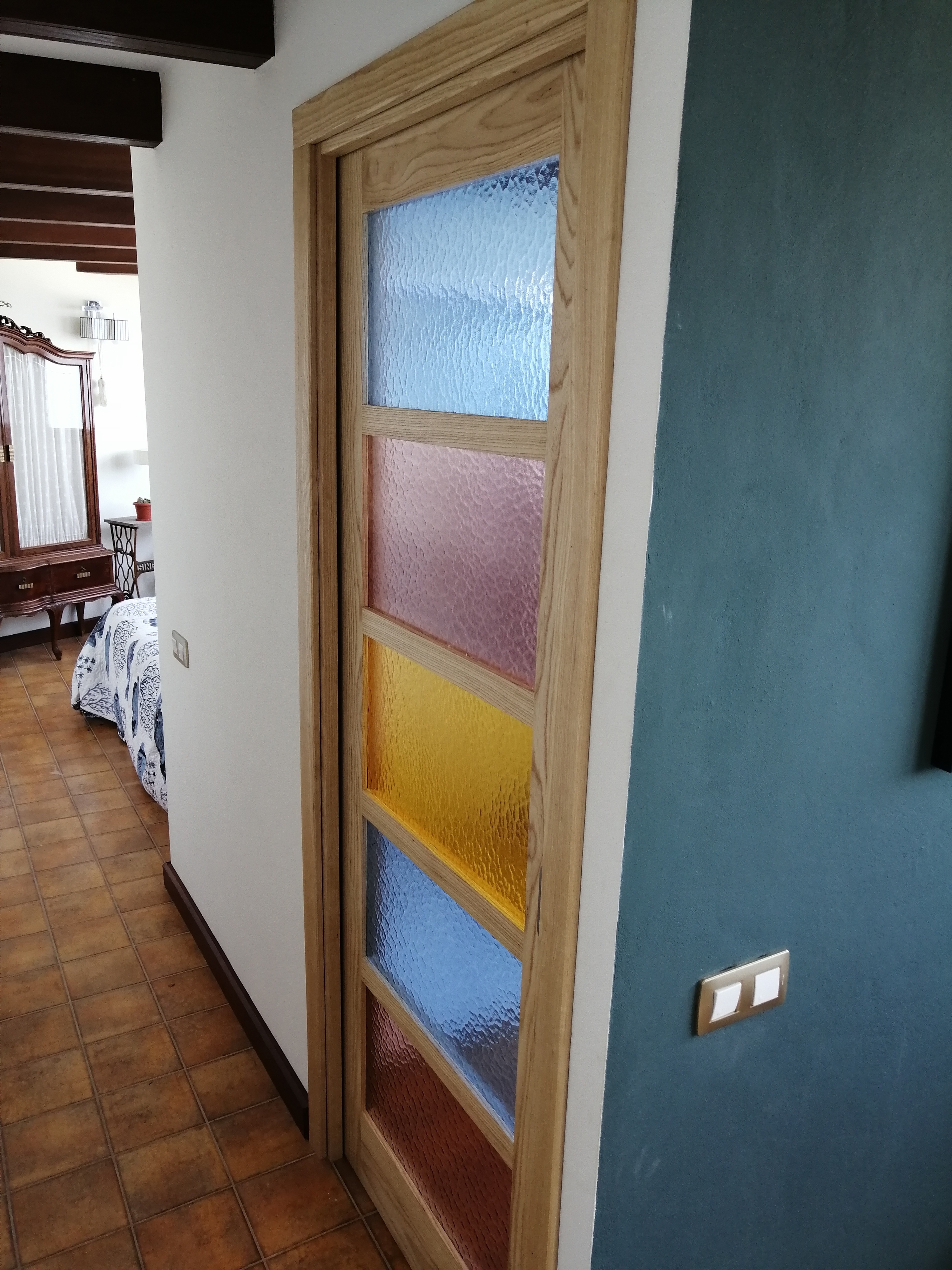

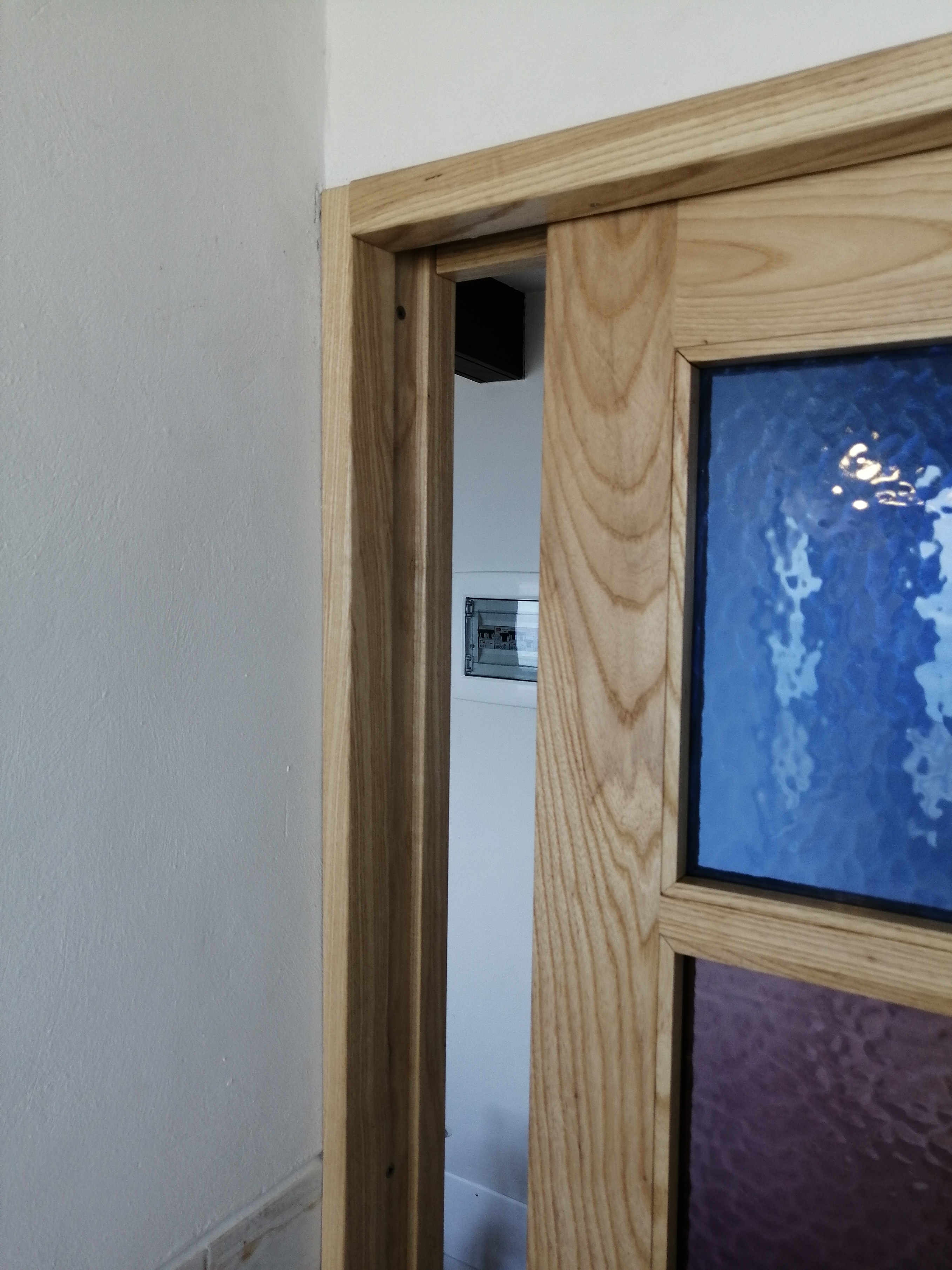

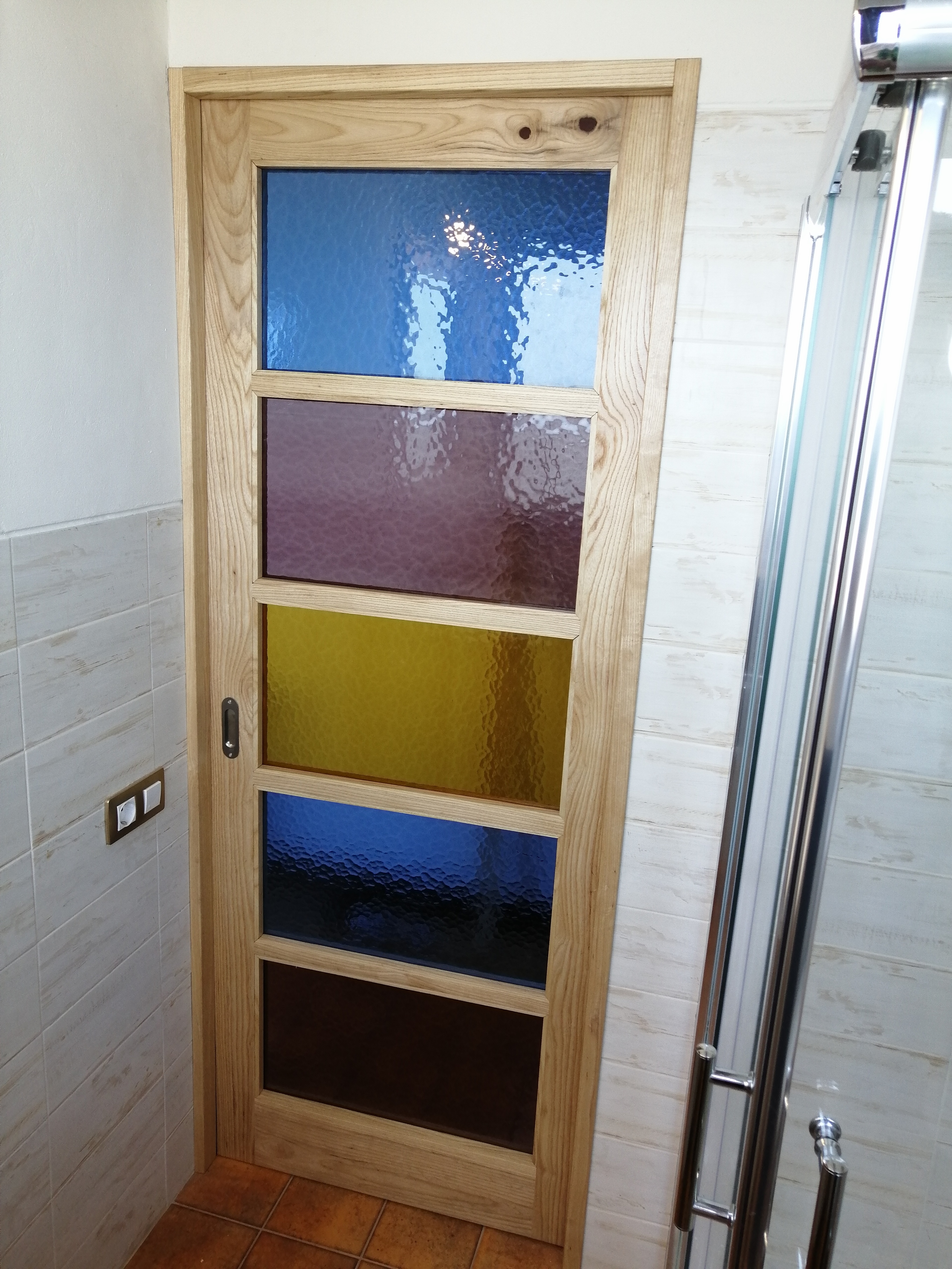

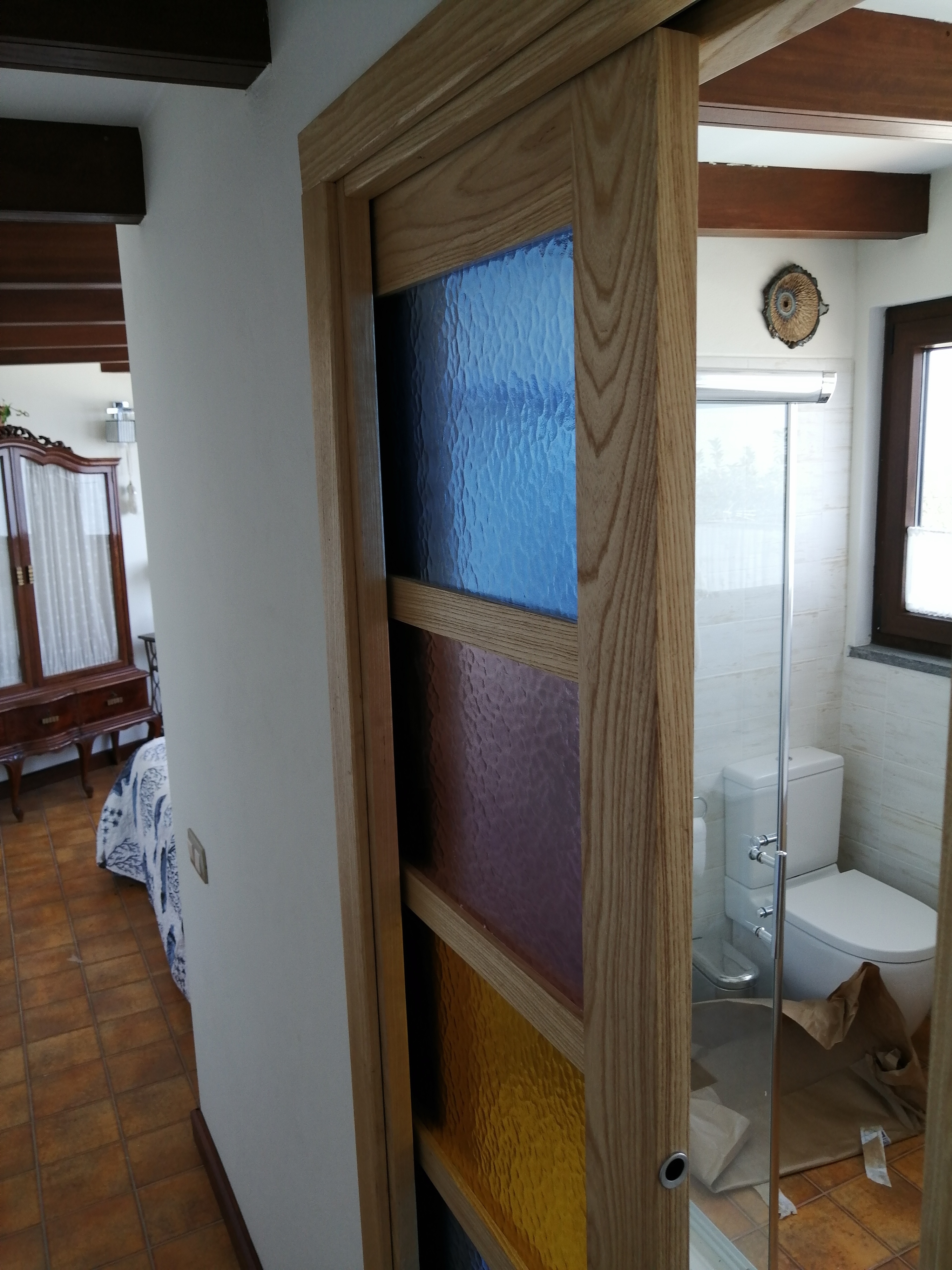

Mi primera puerta 😁
Acabo de termina mi primera puerta, sencilla pero un gran reto para mi.

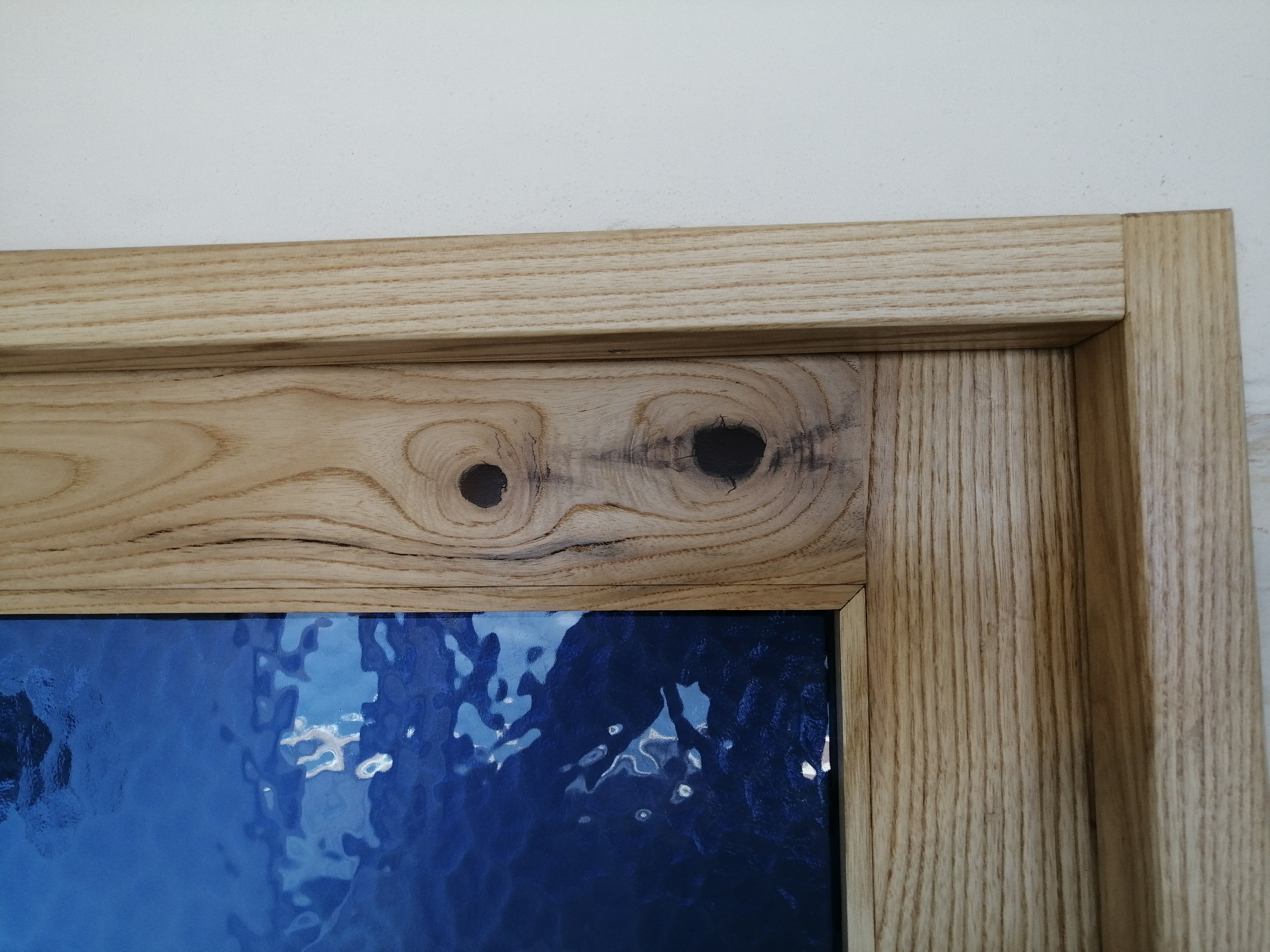

Se trata de una puerta de corredera de 2050x850, madera de fresno, la saque de dos tablones de 40mm, se quedó en 36 tras cepillado y regrueso. Escoplo y espigas de 12 mm hecho con una escopladora autoconstuida. Ensamble con cola pvac D3. Acabado barniz de pu transparente para exteriores, después de dos manos de fondo anticarcoma.
Un trabajo al limite de mis posibilidades y las de mi taller, no se si me atrevería a hacer una puerta para exteriores, de momento muy contento, después de ya 10 años de intensa pasión para la madera, otro reto superado. :raising_hand_man:

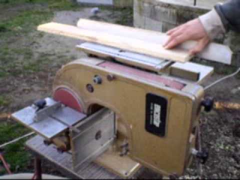

Uff la escopladora esta causando mucha curiosidad la verdad que no es para tanto, aunque funcione bastante bien. Tengo aún sin terminar un torno multiuso, se puede usar para metales tb sin mucha ambición, el cabezal con el motor se puede desplazar sobre la bancada trapecioidal sacada de una doble T de 120. De esta manera uso el cabezal para añadir unos accesorios que venían en una vieja combinada de carpintería para aficionado, una Emco rex, una maravilla para bricolaje de los años 70 que tiene más de 10 funciones creo recordar. Yo la compré por el cepillo/regrueso que venía con ella, el resto de la máquina nunca lo use, es como muy pequeño, genial, pero muy chico. Bueno, ahí me venían los planos regulables y movibles X-Y que le acople al torno para hacer los escoplo. Un día pondré unas fotos o un video, pero no tengan mucha espectativas porque no he inventado nada. Ahora, funcionar funciona, he hecho todos los escoplos de 12mm por 70mm de profundidad en el fresno y han quedado muy precisos.

La máquina es del estilo de las Kity?
La combinada es la Emco star y el cepillo el Emco rex b20 como el de este ilo
El cepillo es identico al mio.
El resto de la máquina es igual que esta, pero sin el cepillo que se ve en el video que va acoplado al motor de la máquina…que por cierto, tengo que cambiarle el condensador y aparte es poco potente, por eso los accesorios los quiero usar con mi torno multifunction. Tiene además varias funciones más la máquina de las que salen en el video, tipo : sierra de pelo de marquetería, torno, escoplo, esmeril con accesorio para afilar el disco de la circular, una especie de tupi que hace molduras y seguro que alguna más que no me acuerdo, es una virgueria, para alguien que haga maquetas como @el_tablas, está del 10, aunque @el_tablas seguro que tiene un taller bastante más avanzado que esa maquina
