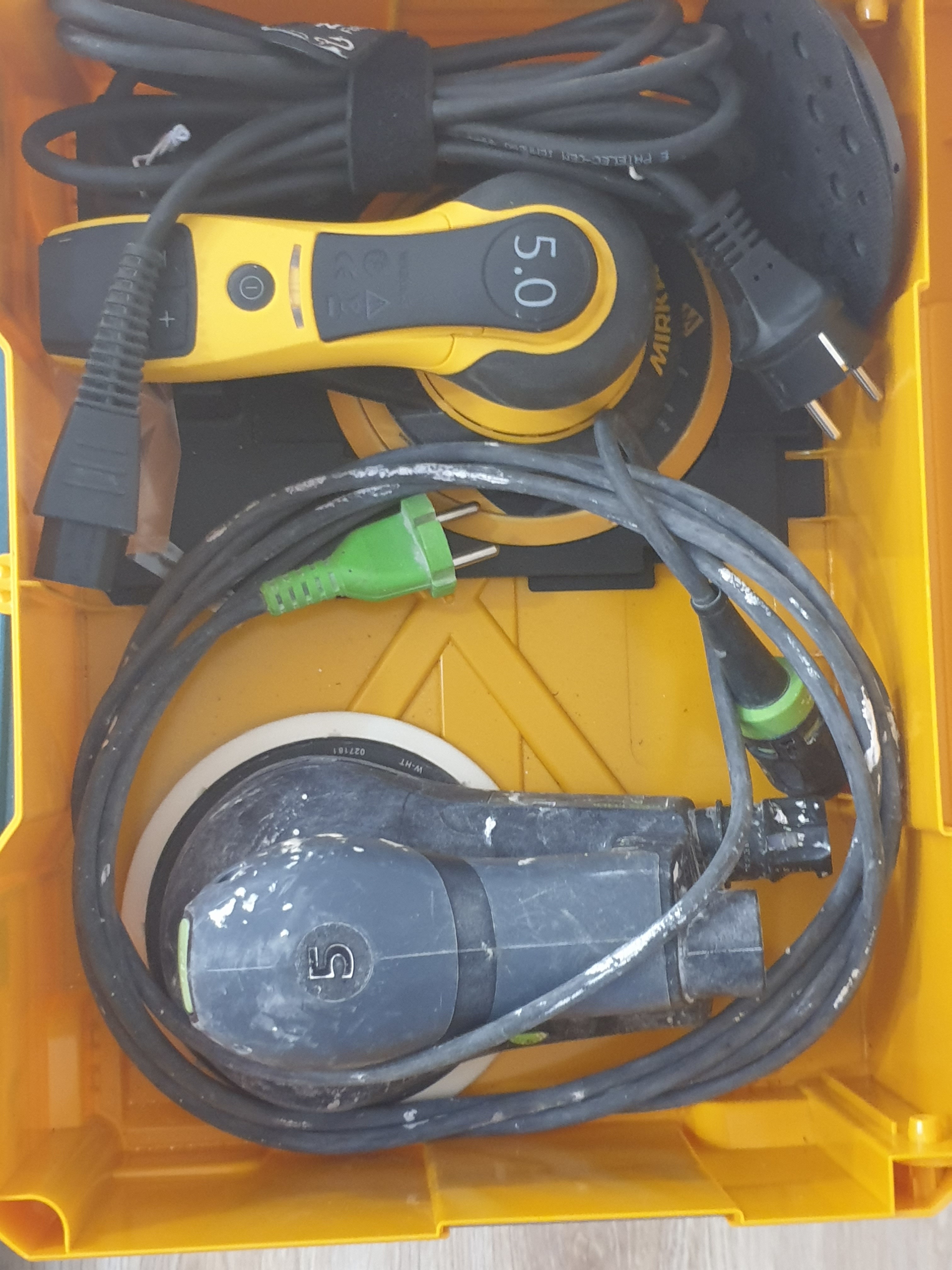

Hace tiempo buscaba una nueva lijadora y estuve dudando entre las dos del titulo. Ví videos, pregunté en algún foro (no recuerdo si en este también), a algún amigo… Y me decidí por la Mirka. Buena máquina.
La cosa es que ha llegado a mis manos una Festool y me he quitado la espinita de compararlas. Una prueba rapida nada cientifica y sin fotos ni videos, que uno no es youtuber.
Aquí queda en el foro para que le pueda servir a alguien
De peso son muy similares, muy ligeras las dos. Sobre el papel, la Mirka es mas ligera pero no se nota.
De ruido, medido con una app. Igual
De vibración, poniendo el movil pegado a las lijadoras con otra app. Mirka mejor, pero en la mano no aprecio diferencia. Quizá con mucho tiempo de uso se note… No sé.
De aspiración. Igual. Muy bien las dos.
Rendimiento. He pintado con un lapiz una tablita de pino y he cronometrado cuanto tradaba cada una en quitarlas con grano 180. Ambas a maxima velocidad.
He intentado hacer la misma presión.
Festool 18 segundos. Mirka 12.
Voy a repetir esto porque me parece mucha diferencia.
Y por ultimo el pulsador en la Mirka, tipo lijadora neumatica y el botón on/off en Festool. Al principio odiaba un poco el pulsador, se me hacía raro. Posiblemente el pulsador sea mejor para pasadas rápidas o piezas pequeñas y el botón para lijadas prolongadas.

Y los precios, alredor de 400 y 600 €, se justifican?
Ya se que depende del bosillo y el uso de cada uno pero aún así…
Dificil responder…
He saltado de una tacklife malísima de 25€ que me dejaba la mano con hormigueo a los 5 minutos a esto, que no te enteras casi que la estas usando. Sin pasos intermedios.
Lo que dices, depende de cada uno
Pues es lo de siempre, ambas lijadoras son excelentes, rápidas, cómodas, no vibran…
¿Eso vale 600€? ¿Es imprescindible tener una lijadora de estas?
Pues depende de lo que considere en la toma de decisión. Para un taller profesional con una persona dedicada muchas horas a lijar a lo largo del día, una lijadora que vibre en exceso puede generar un problema de salud. La Mirka tiene incluso una aplicación para talleres profesionales que lleva la cuenta de las horas de uso, acúmulo de vibraciones, etc. que puede ser un plus a efectos de prevención de riesgos laborales.
Si tienes que trabajar varias horas en vertical, por encima de los hombros, que pesen poco es estupendo.
Que sean muy bajitas es muy cómodo para trabajar con ellas.
Y la velocidad que alcanzan hace que los tiempos de lijado se reduzcan.
En un entorno profesional creo que el precio, aunque alto, pierde cierta importancia.
Para un aficionado muchas de las cosas que he mencionado pierden valor. Total, tampoco se va a estar tanto tiempo trabajando con la lijadora. Pero se ponen en valor otras cosas, como el disfrute del rato que cada uno le pueda dedicar al hobby, y por supuesto, el presupuesto que cada uno tenga.
Respondiendo mis propias preguntas, si vale 600€ depende de cada uno, y si son imprescindibles, pues no para un aficionado, y tampoco para un profesional (hay muchos profesionales que no las tienen y trabajan).
En cuanto al “versus”, yo vendí la Mirka y me quedé con las Festool por dos motivos:
  • No me resulta cómodo el pulsador en la palma de la mano.
  • Si usas otras máquinas Festool, tener el sistema plug it para ir cambiado de una máquina a otra es muy cómodo.
Vamos, que son dos cuestiones de matiz. A efectos prácticos yo no vi diferencia, ni en velocidad de lijado, ni en vibración, ni en comodidad (a excepción del pulsador, pero eso es preferencia personal)
