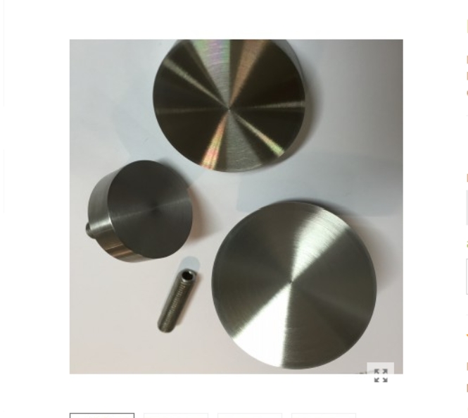

Otra solución son los discos inox, atornillados y luego encolados con una cola especial que necesitaría una lampara UV.

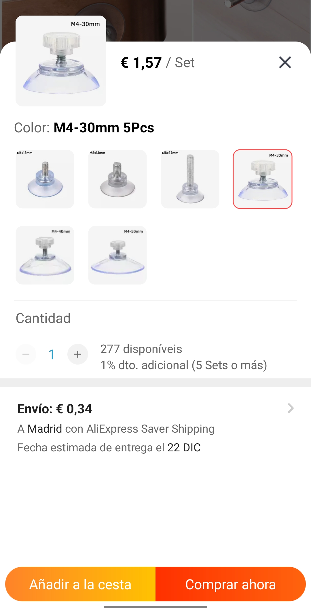

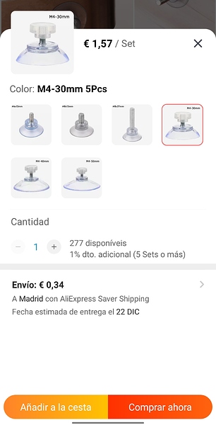

Por fin , gracias al insomnio encontré unas ventosas que parecen que me pueden servir, en la no se cuanta pagina del soco alibaba…
8 es un poco gordo para estos tubos, pero no me va a aruinar, y mientras llegué sigo pensando.
