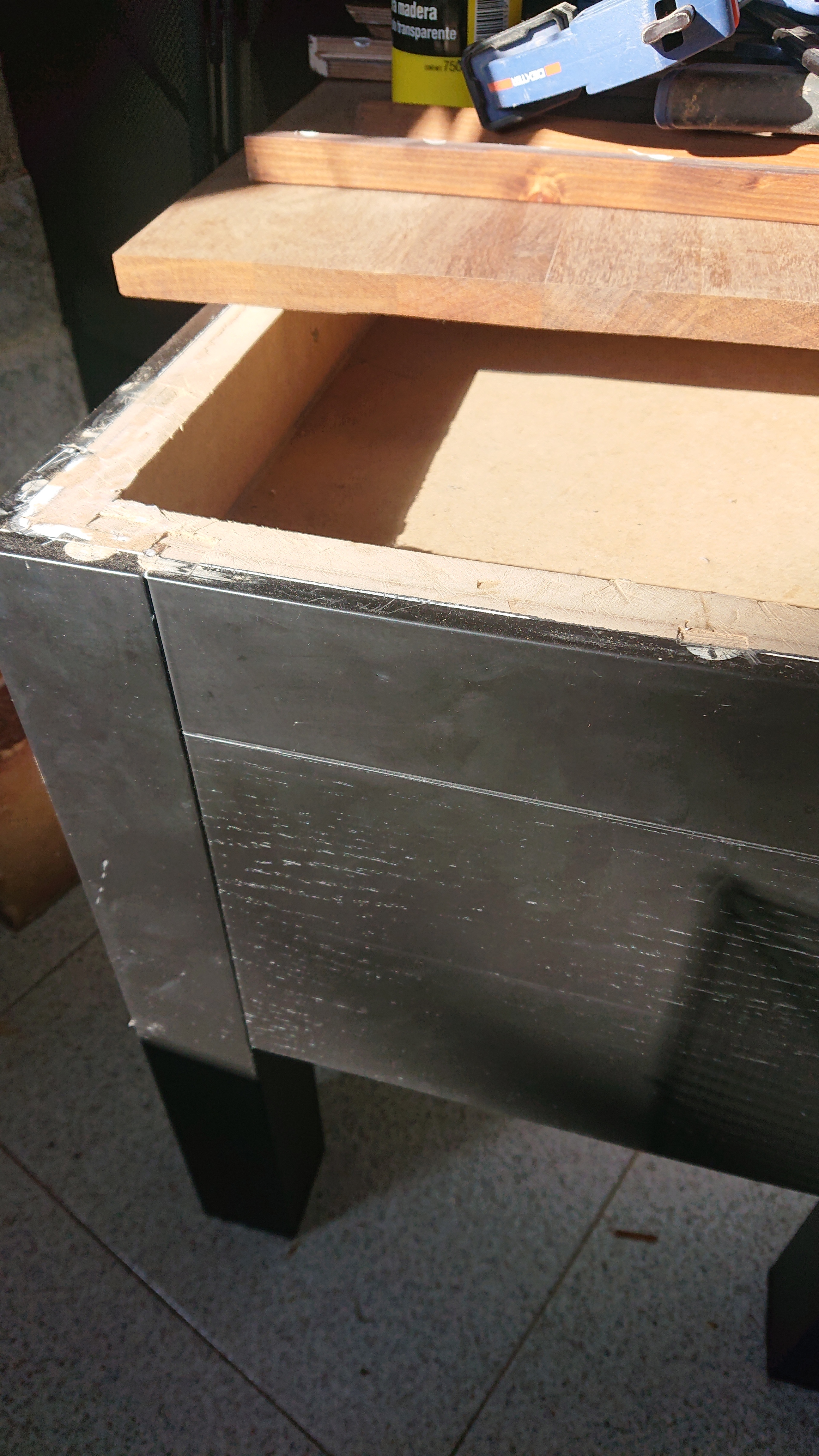

Hace tiempo monte un tablero con unos trozos de tarima de iroko que encontre, con la idea de hacer una mesita auxiliar para el comedor. Pero como soy muy perro y tengo poco tiempo, quise aprovechar un mueble que trajo mi mujer del trabajo, con su cajon, y le corte las patas a la medida deseada.
La idea es ponerle el tablero encima, pero no se como fijarlo, pues el mueble no me permite atornillarlo desde abajo.
Y entiendo que encolar, no me serviria de nada.
Alguna idea?
Se me pasó por la cabeza, hacerle un pequeño rebaje alrededor de todo el tablero, y colocarle listones en L alrededor, y esos listones pegarlos alrededor de todo el lateral del mueble, haciendo que sujeten el tablero y permita el movimiento de este.
No se si seria una buena idea, aparte de lo feo de la estética.
Ponle tubillones.
Con las guías que marcan los taladros con una punta. Te será fácil.
Sin perforar pasante la encimera,claro.
Pero no daría opción a que la madera mueva, no?
Que básicamente seria lo mismo que si encolara.
Con cuatro puntos mínimos difícilmente se soltaría.
Y si asienta bien, pones cola en las caras y necesitarás romper para desmontar.
No me entendiste…:joy: :joy:
Me refiero a dejarle esa holgura de la que todos hablan para permitir dilatación / contracción
Por cambios de humedad, temperatura
Yo esos tecnicismos tan exigentes no los uso​:smile::smile:
Ni yo normalmente, pero con lo que me costó hacer la mierda del tablero …
Solo falta que se me joda…:joy: :joy: :joy:
En la construcción, sobre estructuras si me dan respeto la s dilataciones.
Seguro que absorbe esos pequeños movimientos.:thinking::thinking:
Espera más opiniones y te quedas tranquilo.
A ver si se despierta alguien más …:joy: :joy: :joy:

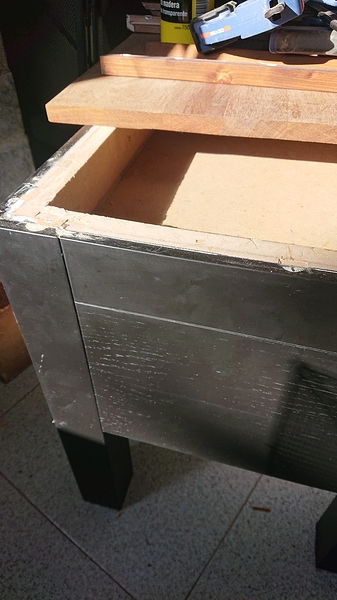

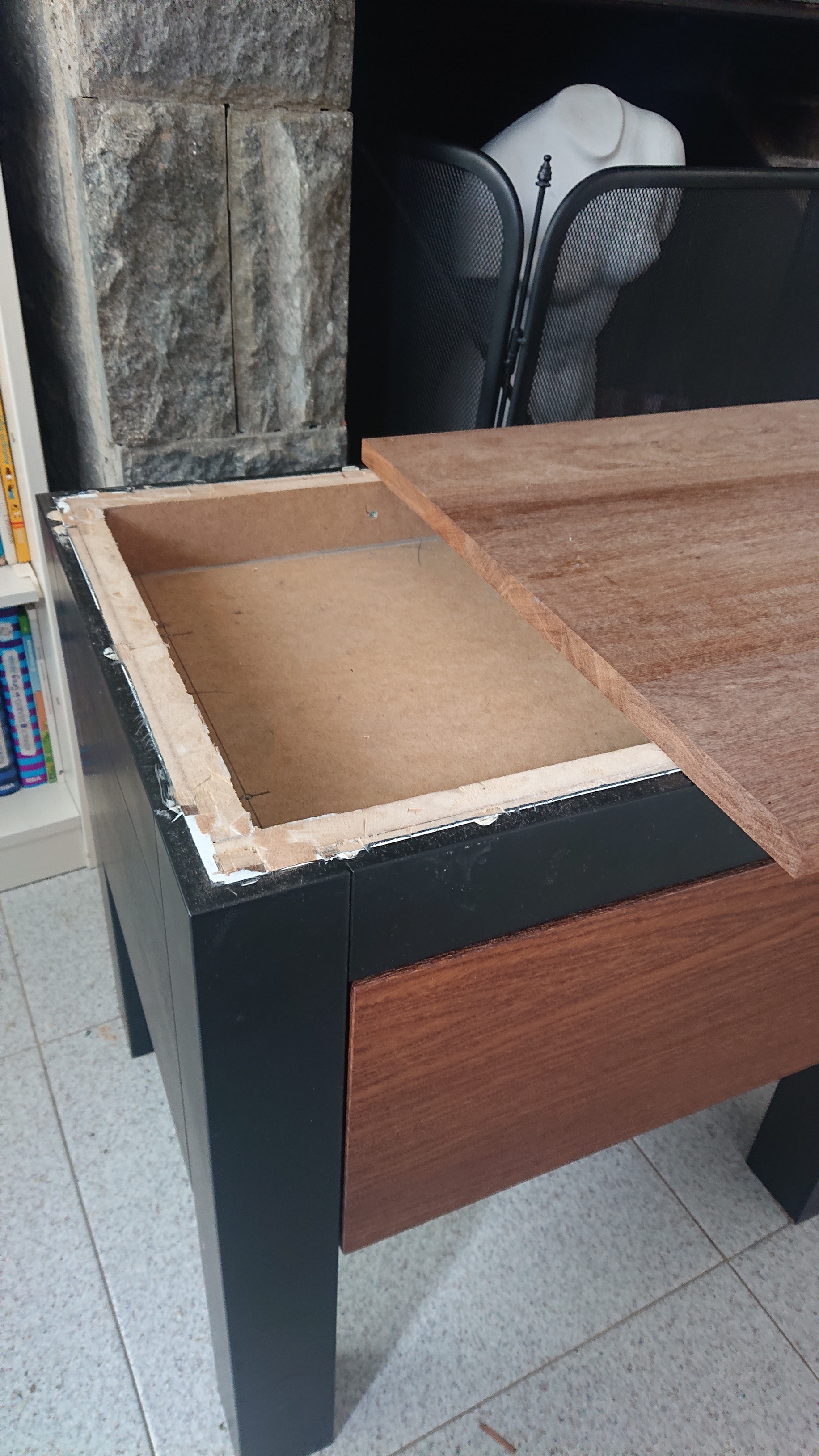

Veo que tiene un poco de vuelo no? Unas miniescuadritas?
Unas fotos más claras ayudarían, por el cajón que dices.
El vuelo desaparecera, la idea es que quede a la misma medida.
El cajon esta hecho.y tapado por arriba.
Si sobresale por los lados yo pondría 4 escuadras atornilladas por dentro y un pequeño rebaje para que enrasen con el marco por arriba. Las escuadras tienen que ser lo suficientemente largas para que salgan hacia afuera. Lo atornillas desde abajo y ya está. Si quieres dejar algo de margen para el movimiento usa escuadras con agujero rasgado.
No puedo acceder a la parte de abajo del tablero una vez puesto encima, sino, hubiera colocado tornillos en diagonal o escuadras en interior
Quitar la base de mdf. Quitar el cajon.
Atornillar desde abajo y volver a poner el sobre.
La base de mdf no hace nada no? Y si hace, la vuelves a poner o pones otra nueva, que el mdf aun esta barato :sweat_smile:
Ya me estas dando trabajo? :joy: :joy: :joy:
