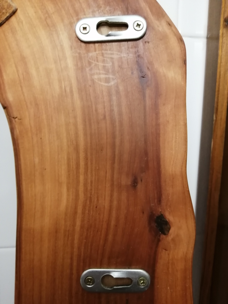

Para la opción deslizante puedes usar un sistema parecido a este de colgar. O bien con herrajes que se usan para colgar cabeceros.
También puedes poner un resorte y volver a desbloquear el tablero. De esta manera tienes un cajón oculto y secreto para guardar, el costo,la pasta ,el Playboy…
Sí, sí @Jesus_PL, Gracias. Has puesto imagen a mi pensamiento, una cosa de ese estilo,o de madera con más trabajo claro.

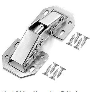

¿Y si le pones dos bisagras tipo a estas de superficie y que se separan las dos partes para que no se toquen al abrir. aprovechando que no tiene vuelo…? de esta manera se levantaria la tapa y puedes usar ese hueco para almacenamiento.

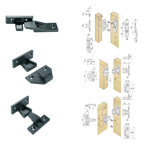

Yo le pondria unos kekus platicos hacen una union muy fuerte.
Los kekus se suelen usar bastante en zocalos, cajas de persiana…
