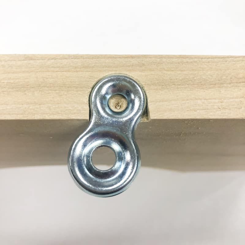

Quizá me he perdido, pero veo todas las soluciones demasiado complejas.
Si le pones unos arandelas que tienen forma de número 8 como las de la imagen, puedes atornillar por arriba a los tirantes de la mesa cuando no esté la tapa y luego la tapa la atornillas por abajo.
Si quieres que quede enrasado, le haces un pequeño receso con cincel o router y arreglado.
Espero que sirva.

La maravillosa mesa de @Icalero, que nos tiene en ascuas, está cerrada por debajo y el tablero está enrasado a la mesa, sin vuelo ninguno. No tiene acceso desde abajo…
