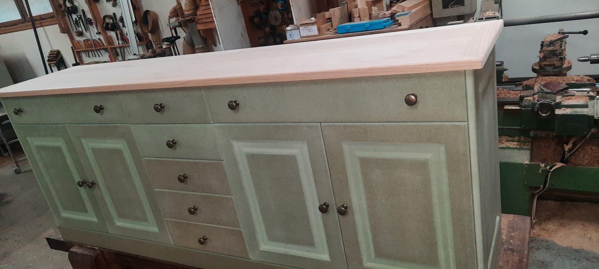

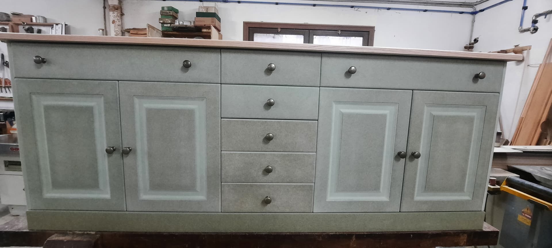

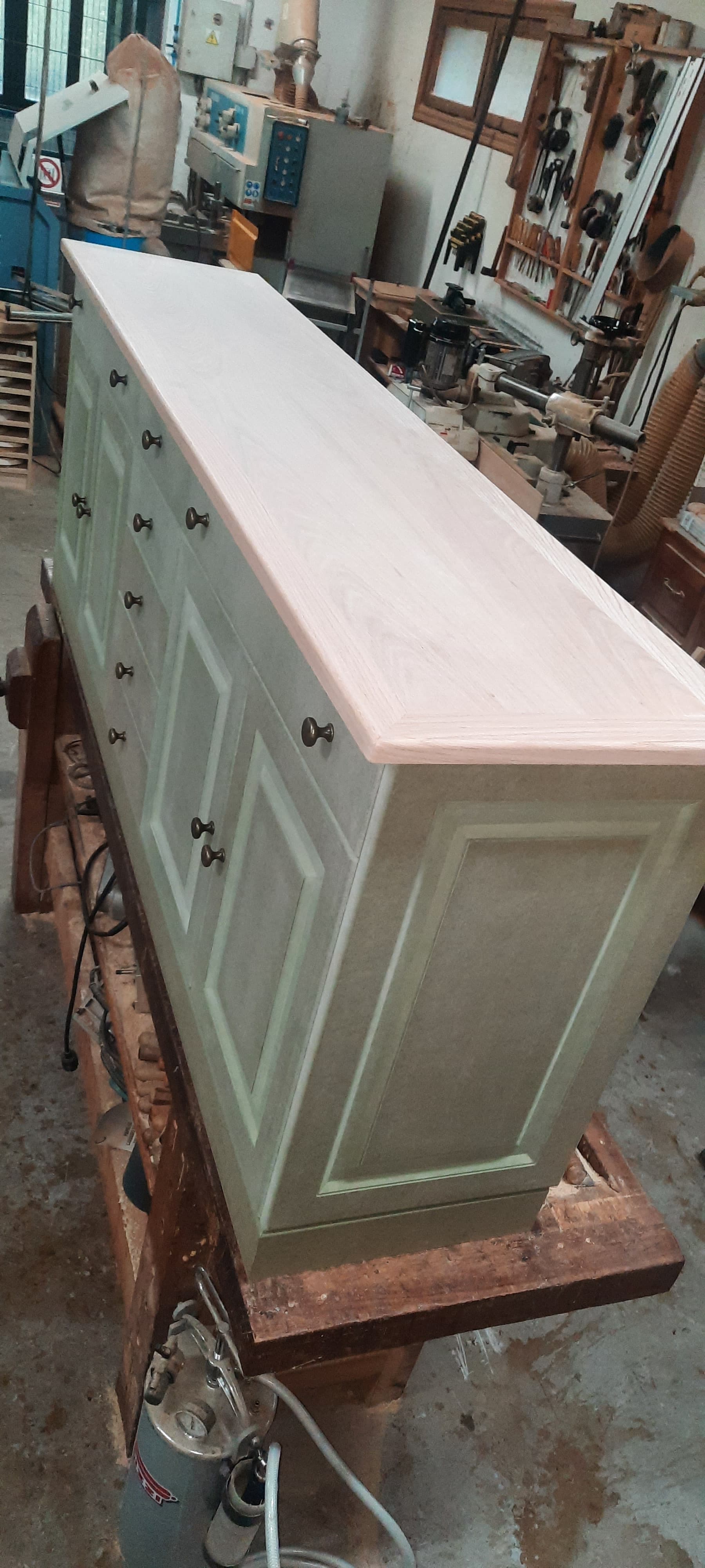

Hola a tod@s!! Empece ayer por la mañana este aparador y os lo enseño porque no lleva madera!! Solo 2 listones de roble de 240x6x2,5 para hacer un recerco a la tapa.
El interior esta hecho con melamina, asi como los cajones. Las guias de los cajones Blum Tanden con Blumotion.
El exterior Mdf hidrofugo para lacar en blanco. Las puertas y laterales plafonados en cnc imitando a puertas de madera.
La tapa, tablero contrachapado fenolico rechapado en roble con un recerco de madera de roble
Ahora me piden mucho trabajos de este estilo. Con la escuadradora, el cnc y la canteadora es suficiente para hacerlos.
Ahora a darle el acabado, va todo blanco menos la tapa que va en incoloro. Es importante dar un buen acabado ya que en estos muebles lo es practicamente todo.

Esto son 19 horas de trabajo justas. A parte hay 4 horas mas de programacion del cnc que lo hice el domingo. El cnc es una gran ayuda. En el programo los taladros para las guias de cajones y los taladros para las bisagras y luego es meter el tornillo donde esta el taladro. Va todo muy rapido y preciso.
Lo que mas me da pereza son los cajones. Me han llevado 5 horas solamente ellos.
Al final en este tipo de mueble como eches mucho tiempo mal asunto. La gente sabe lo que cuestan en grandes superficies y vienen a ver lo que cuesta a medida y si no se le hace mucho te lo encargan

Esta claro que para planificar un mueble hay que saber lo primero como vas a hacerlo. Por mucho cnc que tengas a la maquina hay que decirselo todo. Cada taladro que programes debes asignarle una posicion en el tablero, decirle que herramienta debe utilizar y la profundidad.
Para mi era mas facil antes de tener el cnc porque lo ibas haciendo despacio y lo ibas pensando a medida que avanzabas.
Ahora con el cnc ganas en tiempo y sobre todo en precision, pero el programarlo no es que sea complejo pero si tienes que tener muy claro como lo vas a hacer y las posiciones de los taladros en las guias de cajones y bisagras.
En la escuadradora cortar con mucha precision, contando con el milimetro que tiene el canto de pvc…
No es que sea complejo pero hay que ir con cuidado porque un fallo que tengas supone hacer una pieza nueva y eso es tiempo y material

Te quería preguntar si el rodapié del mueble va a ir enrasado con las puertas, como está en las fotos, o le vas a poner otro superpuesto para que sobresalga a las puertas. No sé si me explico…
Va enrasado, no sobresale. Me pasaron una foto de como lo querian y lo hice segun la foto.

pero aun asi te cunde el trabajo un monton, y seria interesante saber como has ensamblado, que supongo lo has hecho con la mafell o directamente con la CNC, ¿ el interior supongo que debe ser carcasas en melamina y asi te evitas tener que darle acabado al interior no ?
No estaria mal la canteadora con tupis de entrada pero de momento no llego a ella!!
El interior son tres modulos de melamina ensamblados con mechones de 8 de diametro y tirafondos. Lo hago en el cnc porque asi le hago tambien la cremallera de taladros de 5 para las baldas y ademas dejo los taladros de 5 para las bases de las bisagras de cazoleta, que las pongo de las que vienen con dos tetones y asi van al sitio. Ademas dejo hechos los taladros de 5 para las guias de los cajones, y asi despues solo es colocarlas en el sitio y les meto tornillo euro, que ademas sujeta mejor la guia en la melamina
En el caso del CNC, no sé si el programa que utilizas para programar cuenta con simulador, aún así un descuido que tengas a la hora de realizar el programa puede suponer que con una trayectoria errónea de la herramienta te cargues alguna ventosa o peor aún alguna parte de aluminio de la máquina. Si esto último llega a pasar hechas el día, la semana el mes…
Hay que revisar bien el programa antes de ejecutarlo. Tiene simulador pero como metas mal algun dato el simulador no sirve para mucho
En una ocasion me paso que le meti mal el espesor de la madera y cuando la maquina cojio la fresa y fue a trabajar, al calcular la altura respecto a los datos que yo introduje erroneamente, colisiono con una pieza de aluminio y adios fresa y menos mal que la pieza de aluminio no la llego a cortar, pero si la marco. La fresa fueron 140 € y yo aprendi una leccion.
Q maravilla Angel, eso es otro nivel. El acabado tb lo haces tú? Imagino q desarmaras el mueble para esos menesteres…
Gracias… el acabado lo hago yo tambien. Tengo una cabina hecha por mi con un muro aspirante y un equipo airmix para lacar y teniendo mucho cuidado con tenerlo todo limpio y sin polvo se puede dar un acabado bastante bueno. Para lacarlo lo desarmo todo. Me gusta armarlo antes de lacar por si hay un fallo poder rectificar
