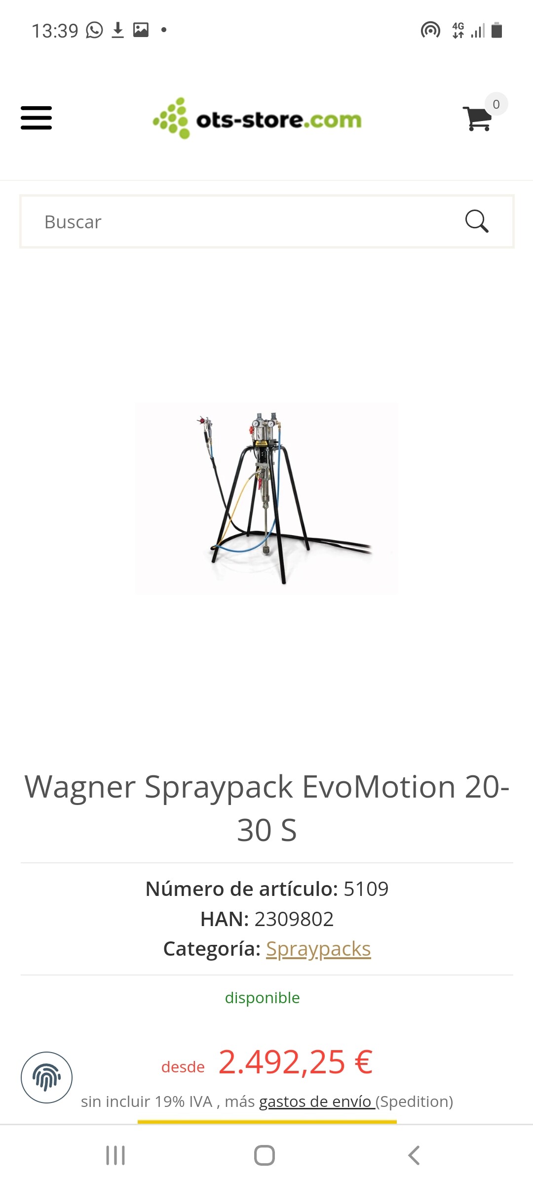

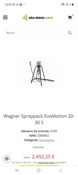

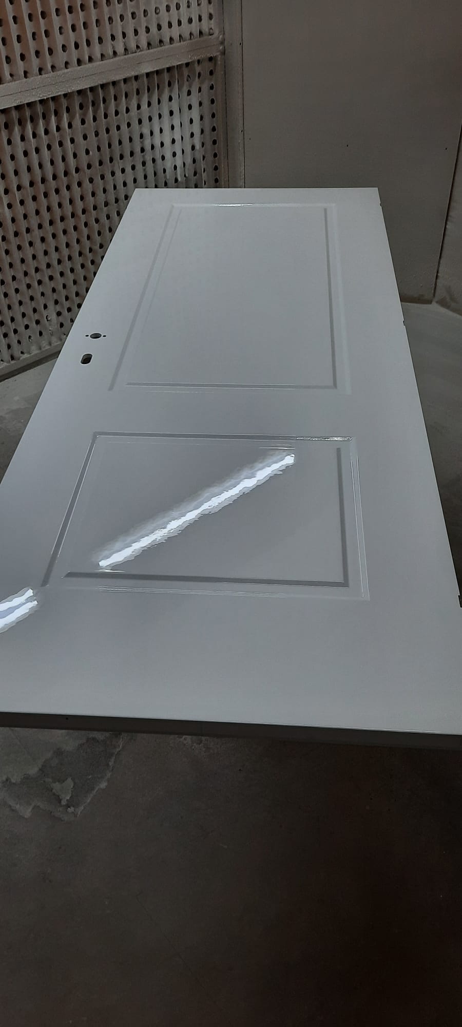

Yo tengo un airmix de Wagner para lacar blanco y poliuretanos. Concretamente el evomotion 20-30
Tengo dos equipos como este, uno para procesos al agua y otro para disolvente y estoy muy contento con ellos.
El salto a airmix es un esfuerzo (en maquina como estas mias, que es lo minimo en airmix te vas a 3000 €/equipo con la pistola) pero no hay comparacion con lo que usaba (aerografica y turbinas)
Las lacas en blanco que siempre tienen muchos solidos y las pistolas aerograficas te ves obligado a rebajar con mucho disolvente, estos equipos te las pulverizan a la perfeccion y no tienes que estar cargando cada dos por tres. Te lo chupan directamente del bidon o como en mi caso, de un caldero de 5 litros de capacidad.
La limpieza de equipo es sencilla y en 5 minutos y con 250 ml de disolvente la limpias.
Yo estoy muy contento con estos equipos. Llevan conmigo desde el año 2015 y ni un problema.
Además tú eres generoso en el lacado, lo digo por que no escatimas.:wink:

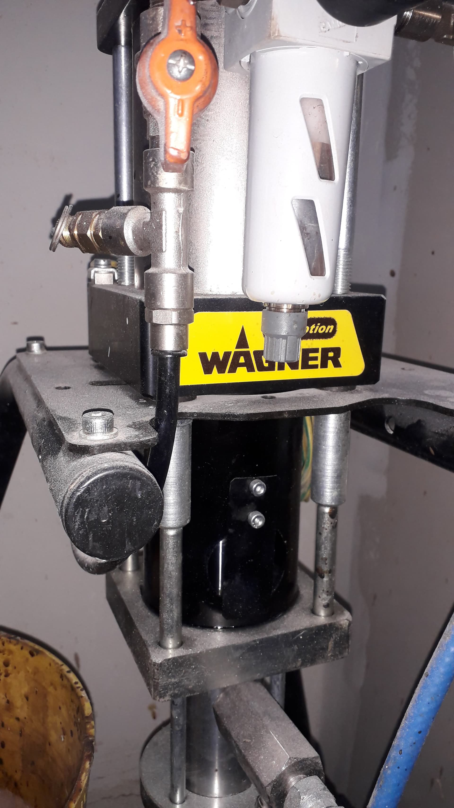

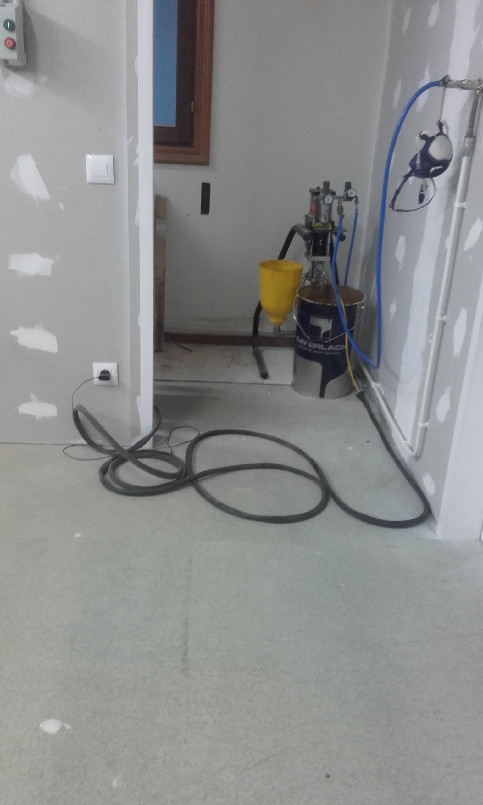

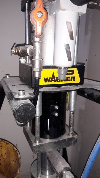

Os cuento una curiosidad del airmix y una anecdota que me ha pasado…
El airmix wagner 20-30 para el que no lo sepa, 30 es el caudal de barniz en cm³ que gasta en un ciclo del piston, es decir, el piston sube y baja absorbiendo barniz en un movimiento y empujandolo por la manguera en el otro.
El otro numero, 20, es la relacion de presion. Quiere decir que la presion de entrada de aire comprimido la multiplica por 20. Un barniz al agua de estos que son muy viscosos, que regulas por ejemplo a 6 bar, la maquina te lo aplica a 120 bar. Como veis la presion a la salida en la boquilla de la pistola es altisima, cercana a una maquina de estas de lavar a presion.
La anecdota, aplicando laca blanca a una puerta como la de la fotografia anterior, una vez aplicada fui a cojerla para sacarla a la zona de secado y recibi una descarga electrica muy fuerte. La maquina tiene un cable de masa para conectar a la mesa de barnizado y yo no lo habia conectado. Al salir la laca por la boquilla a alta presion debio por el rozamiento cargarse el barniz electrostaticamente y cuando toque la puerta la descargue yo a tierra. Nunca me habia pasado… ahora ya siempre conecto el cable al lacar

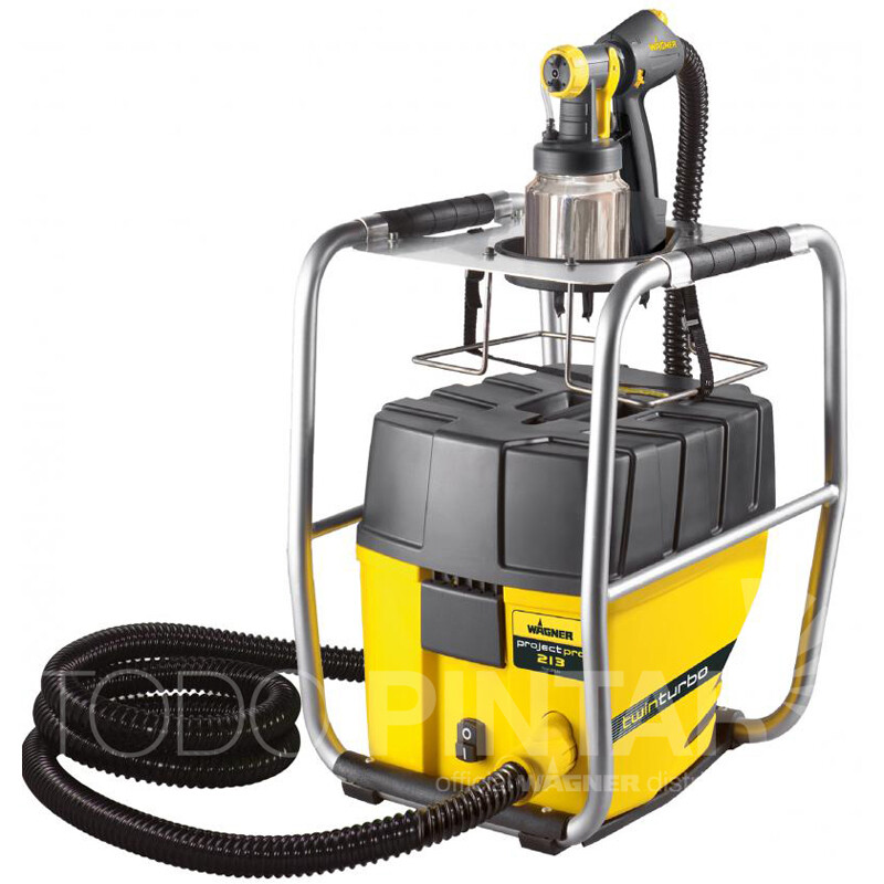

alguno usais turbina?
yo me compré una porque vi a un barnizador lacando puertas in situ con una, pero la verdad es que no me apaño mucho creo
acabo barnizando a rodillo, que tardo algo más s pero no gasto tanto barniz.
Y si uso laca la verdad es que el acabado no me resulta nada profesional. Al final la estoy usando solo para cuando son grandes superficies pero que no necesitan quedar perfectas.
Pero no se si soy yo el que falla y no encuentro prácticamente nada de informacion sobre su uso en internet.
