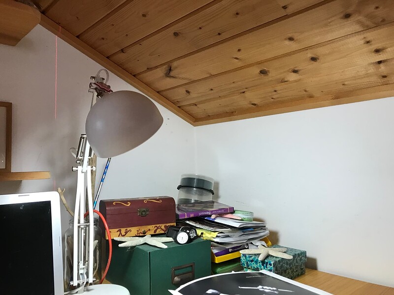

Una amiga me ha encargado un mueble que por haches o por bes (basicamente es un marronazo), ningún carpintero de la zona se lo ha querido hacer.
El mueble va incrustado en una zona abuhardillada como se ve en la foto y tiene un total de 535 cm de largo por 154 de altura en el frente y 131 cm en la parte posterior.

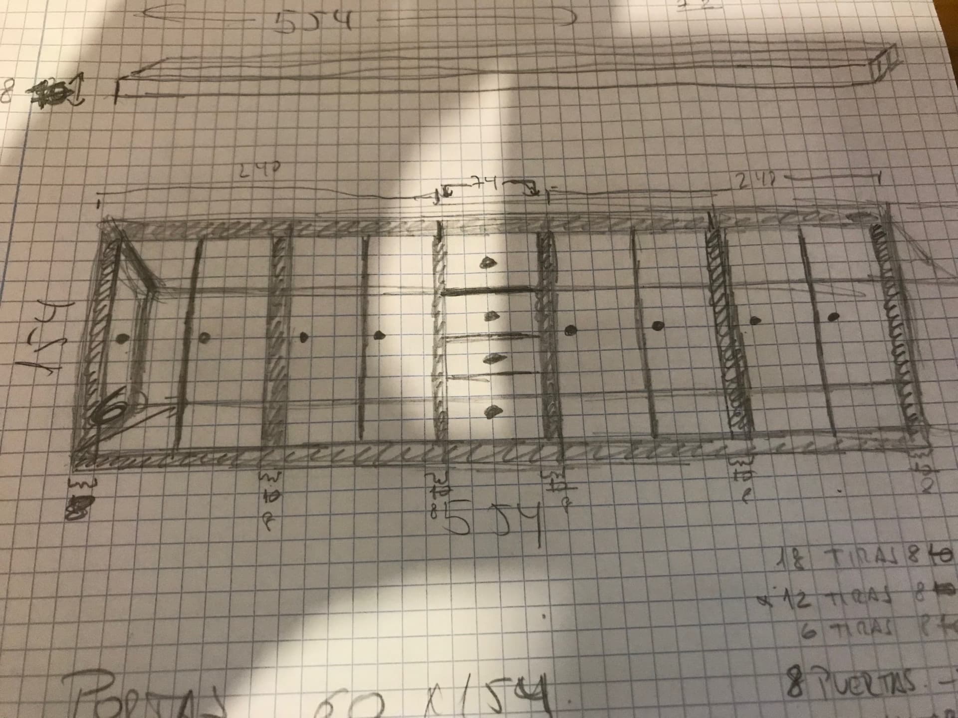

Nunca se va a mover del sitio, por lo que lo quieren empotrado y en madera maciza, tanto el frontal como las divisiones y estanterías. Llevará también un módulo de cajones en el centro, que utilizaré para ajustar las medidas una vez finalice los dos módulos laterales. Para aprovechar bien la madera, he decidido hacer los módulos laterales de 240 de ancho divididos a la mitad y con cuatro puertas correderas (dos pares) tal como se puede ver en un primer boceto a mano alzada que preparé en su casa.
No me quiero complicar la vida con madera natural, por lo que he decidido hacerlo en tablero alistonado de pino de 1ª para las partes visibles, (puertas y marcos) y de segunda para las divisiones interiores y estanterías. Para los que tengáis curiosidad, me han dado precio de 73,90 y 59,59 mas iva respectivamente para los tableros de 18mm. Los marcos tengo pensado encolar tres filas para conseguir un grueso de 5,4cm que son suficientes para las guías y para que corran las puertas.

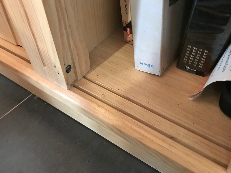

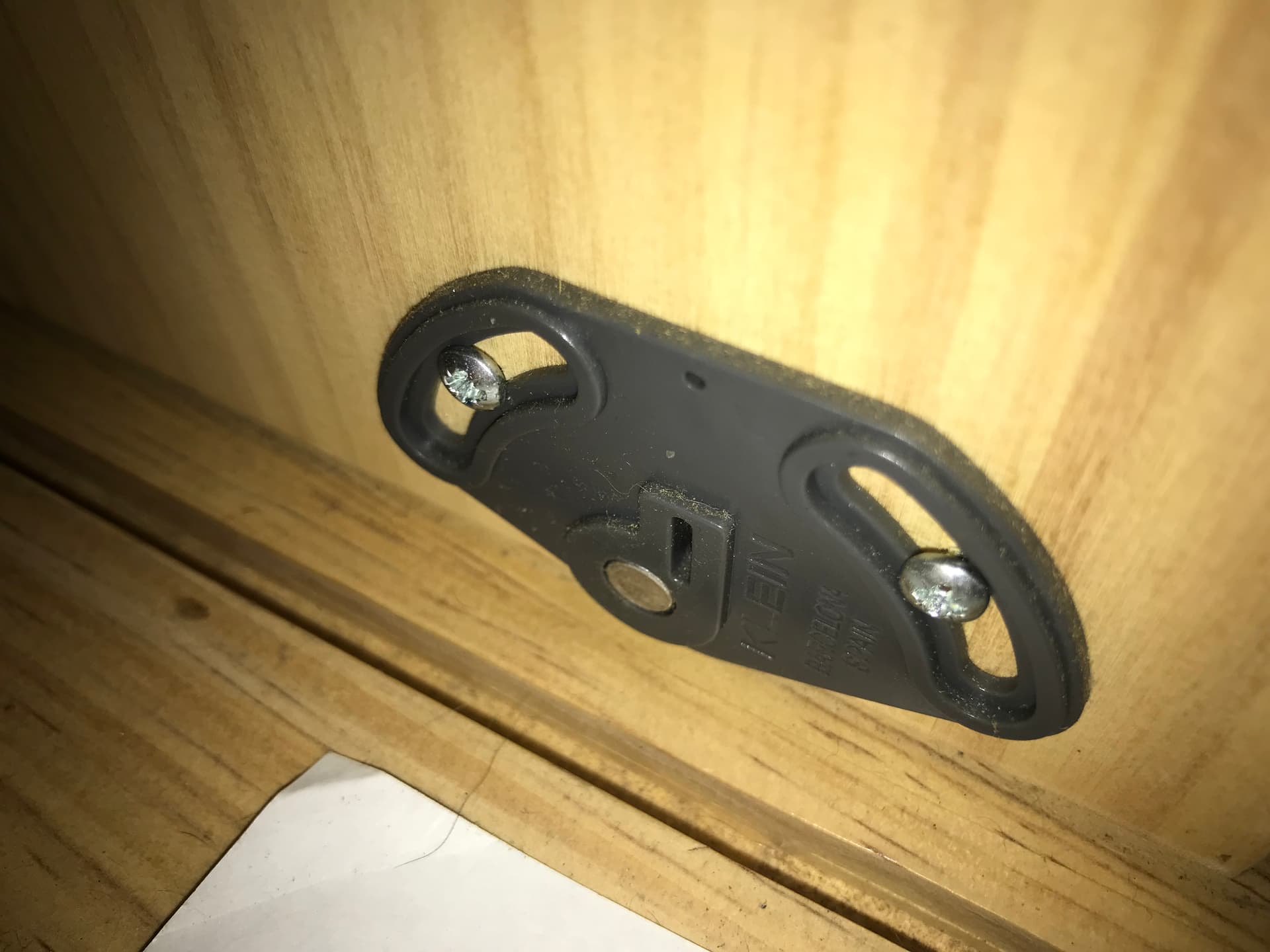

En mi mueble del salón, simplemente hice unas ranuras con la sierra de mesa y directamente las ruedas. Sin carril ni nada. Y hasta hoy.
Podrías poner una foto de esas ruedas que usaste? Para el mueble de la.furgo estoy pensando en si ponerle dos puertas correderas o una persiana… Tengo dudas con el mejor sistema. Más bonito o más Camper es la persiana que lo tiene todo el mundo.
Por cierto, tengo ganas de ver cómo lo vas haciendo.
Son una kleyn. El modelo 22 si no recuerdo mal

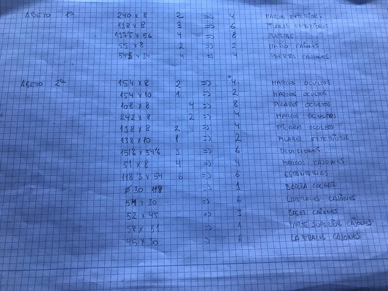

El despiece está listo. Ahora que encaje todo. :sweat_smile::sweat_smile::sweat_smile:
:nose::nose::joy::joy::joy::joy::joy::face_in_clouds:
Bueno, eso es el despiece del mueble, ¿Se lo das así al almacén y que se entiendan ellos o haces tú el despiece en los tableros?
Yo hace unos cuantos años tuve que demostrarles que lo que les pedí salía con un tablero menos, me cobraban 5 y salían de 4 sin problemas.
Yo se lo pongo hasta para que si hay piezas de la misma medida las corten juntas moviendo la regla lo mínimo posible… Y aún a si hay cada uno que es para degollarlo.
Pues ni hablé con ellos. Se lo mandé por correo electrónico esta mañana. Esa hoja no. Esa es para mi. Al almacén le mandé un listado a ordenador en pdf. Evidentemente si tengo tres piezas de 55x8, pido una pieza de 167x8, que tampoco es cuestión de tocar mucho las narices al personal.
Yo pensaba que los aserradores tienen el software para cortes donde metes todos los tamaños que te piden más el grosor del propio corte y el programa directamente te dice el número de tableros… También es verdad que igual lo tienen para hacer el mínimo número de cortes sin importar gastar un tablero más etc.
En el almacén donde yo compro tienen un optimizador de corte que funciona como tu dices, pero creo que solo lo usan cuando cortan con CNC y esto lo reservan para melaminas. Las macizas con el papel de toda la vida.

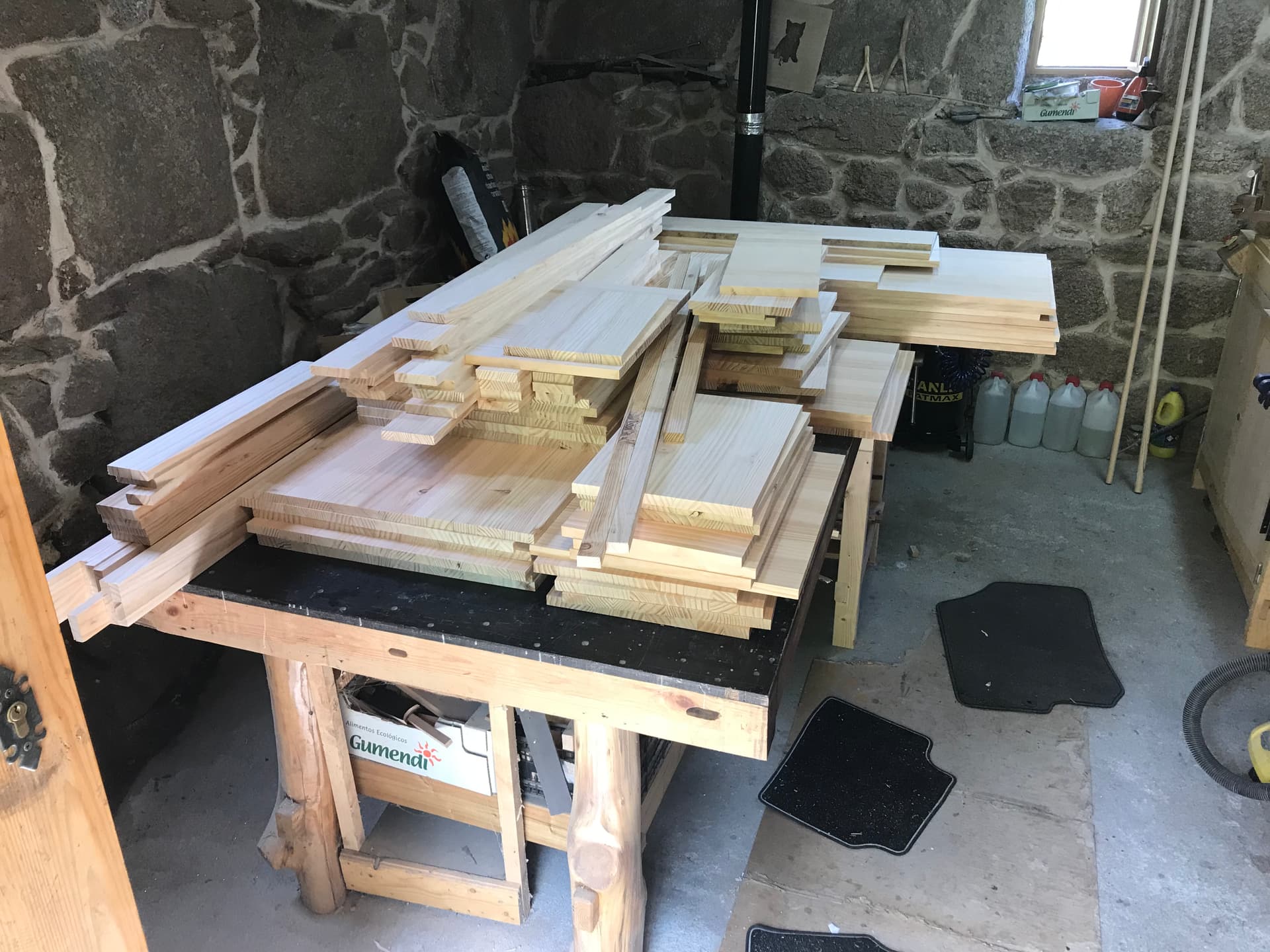

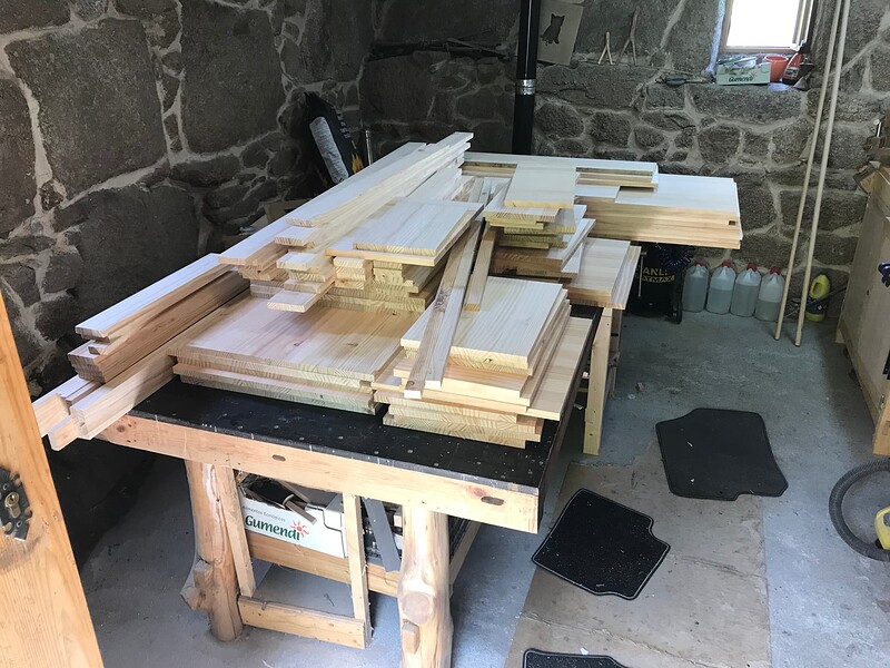

Pues esto ya está en casa. Visto así acongoja un poco. 60m2 de lija, fondo y barniz. 10 tableros al final. No me queda nada. :sweat::sweat::sweat:. Algún voluntario? :joy:
Yo me ponía dos lijadoras, una en cada mano y ya sabes… Echar cera, pulir cera :rofl::rofl::rofl:
