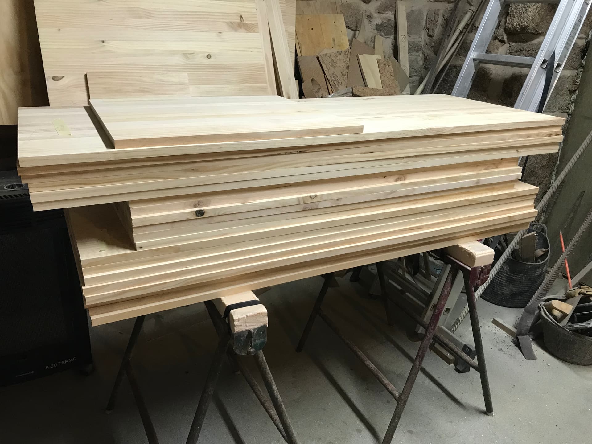

el ultimo pedido que hice a mi mayorista de dm me ha dejado el taller colapsado de recortes por no querer girar el tablero en la seccionadora, con las melaminas y tablero alistonado con el optimizador hay que decirle si hay que respetar el sentido de la veta, con una melamina lisa o un DM , el girar el corte o no, marca la diferencia y la cantidad de material empleado.
En este caso solo he tenido que advertirles en las puertas de los cajones para que me las cortaran con la veta en horizontal. El resto de piezas no les he dicho nada ya que las medidas propias de cada una ya les obligaba a cortarlas en el sentido que yo necesitaba. Todas pasaban de 120 por lo que no podían cortarlas mal. De todos modos apenas me ha sobrado nada.

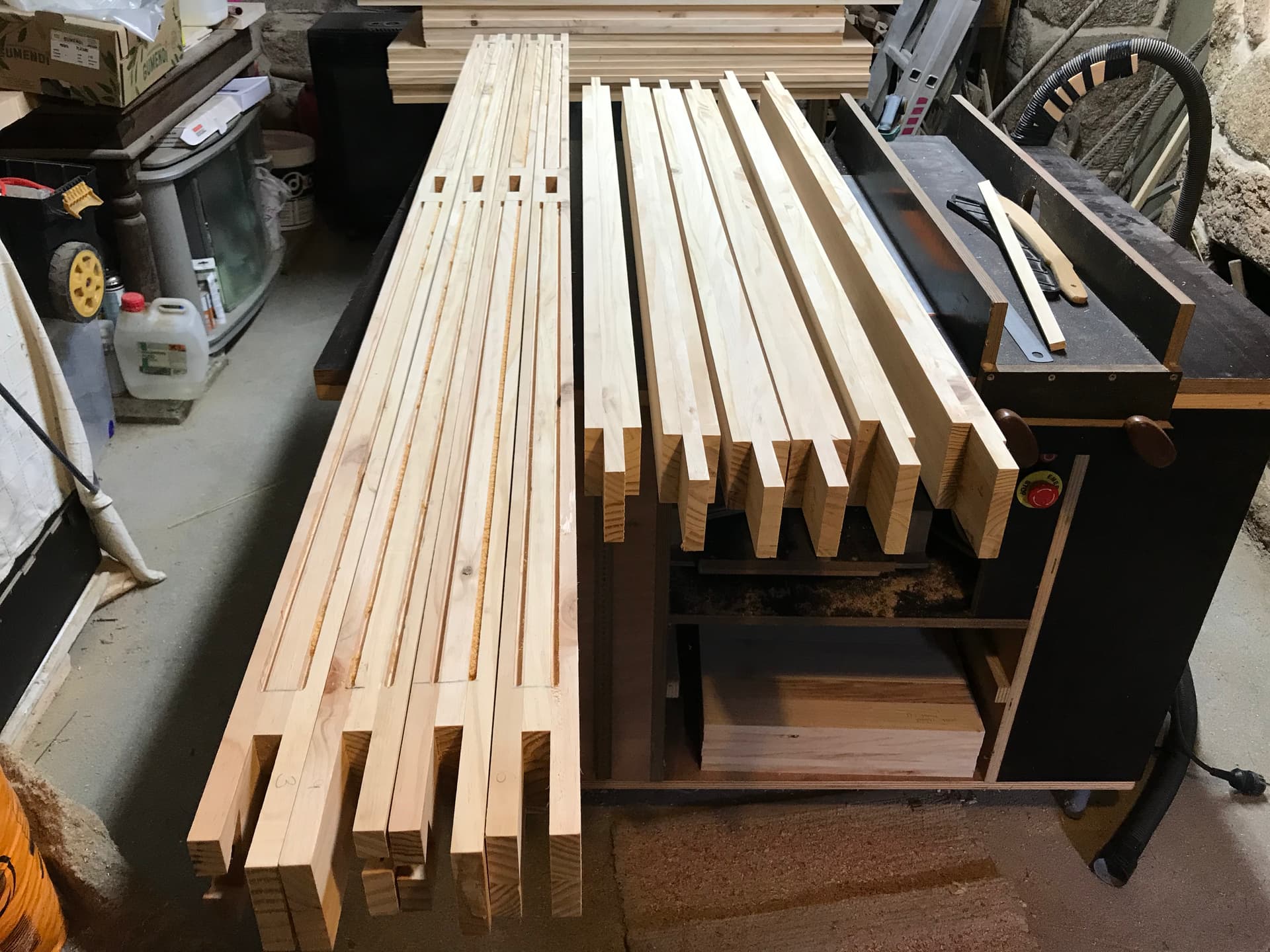

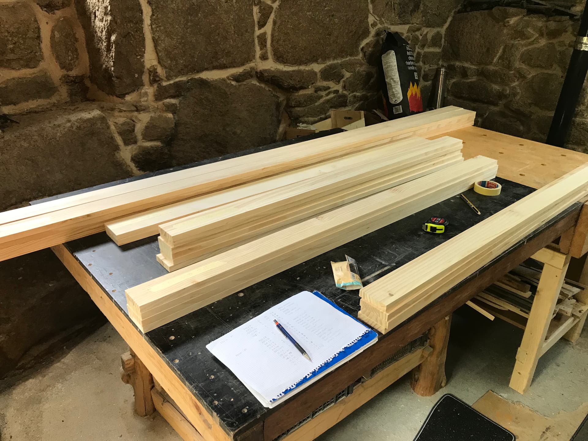

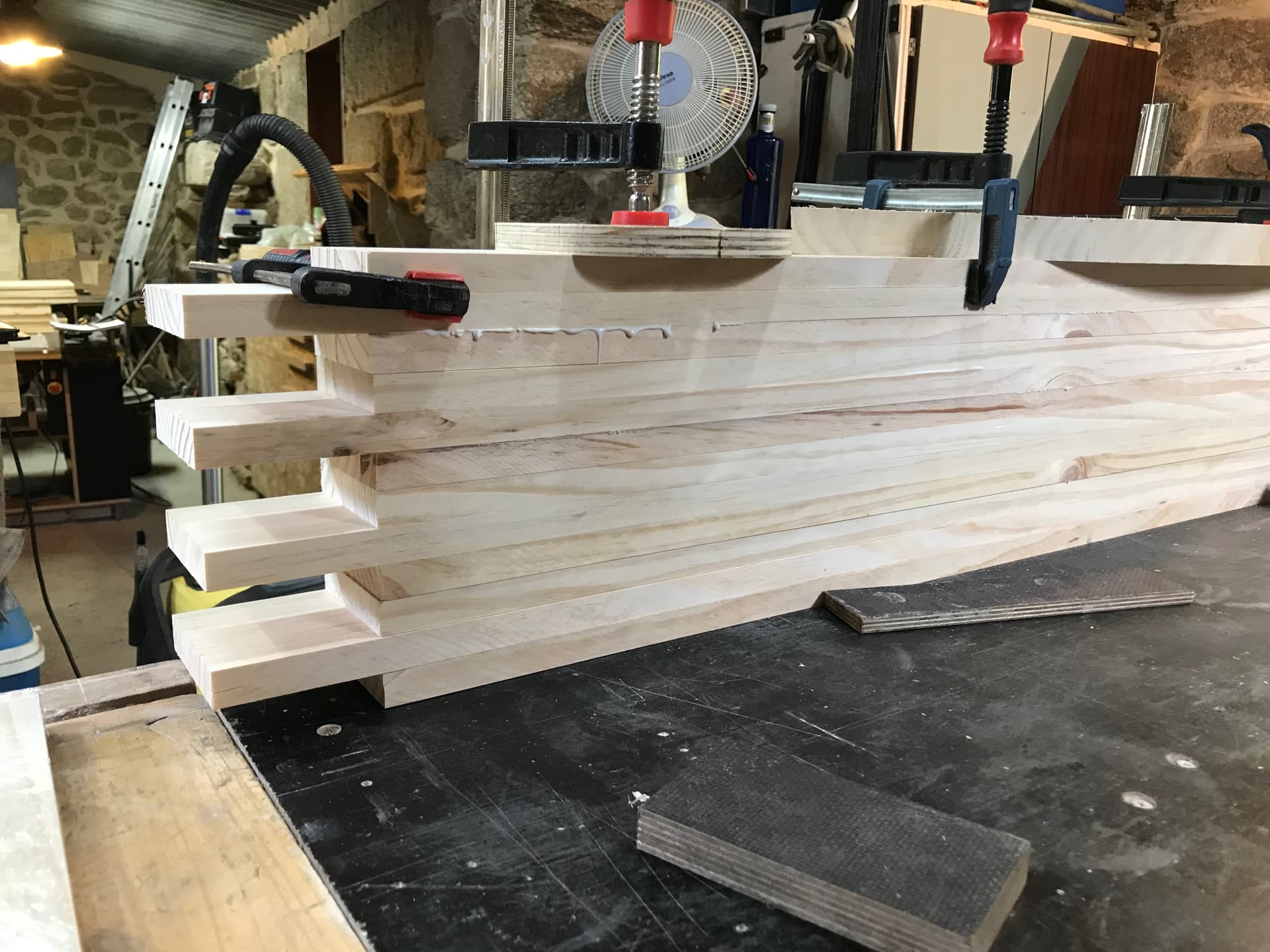

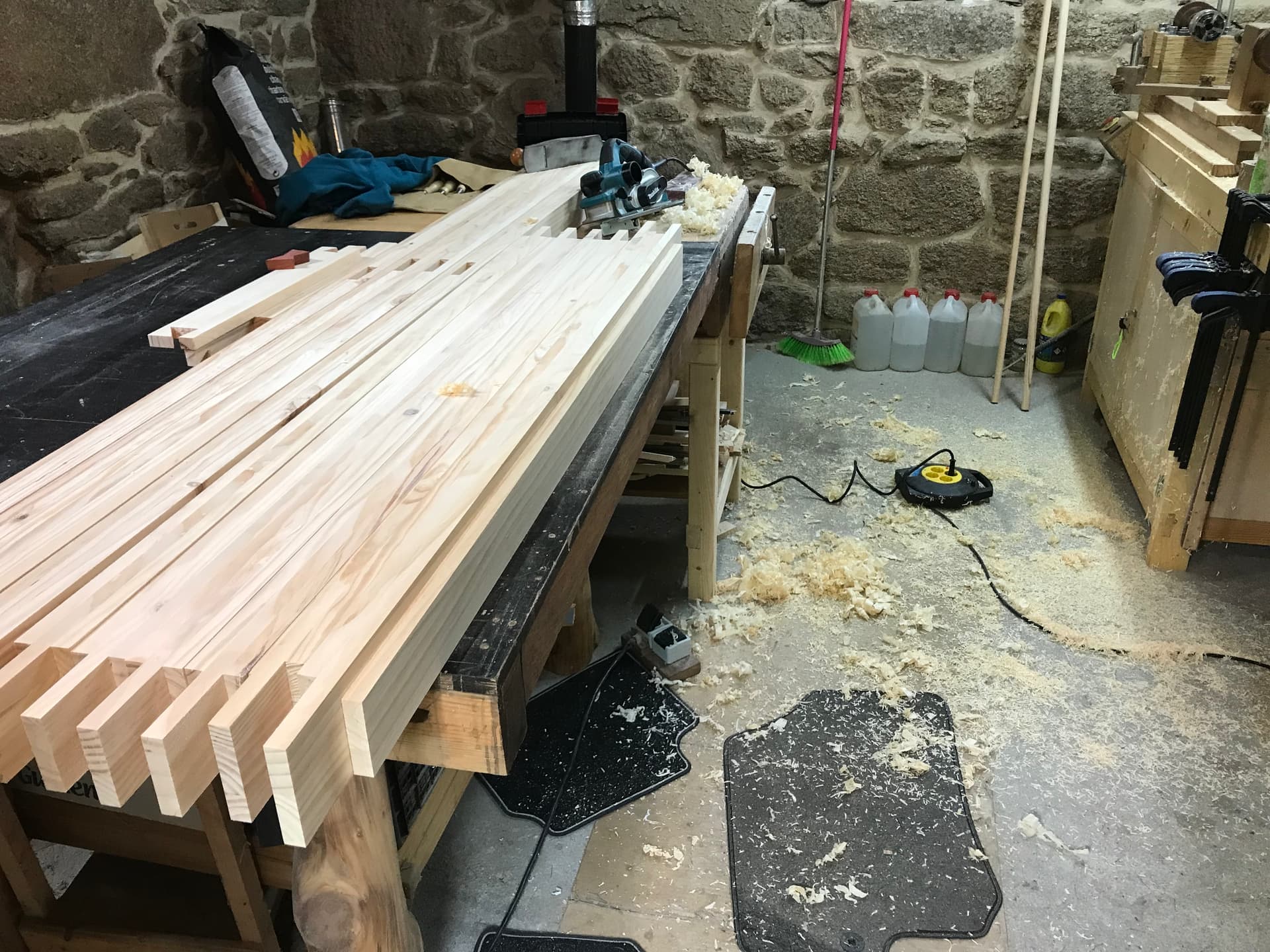

Bueno, pues algo ya he avanzado. Ya he encolado parte de los marcos. Como son tres tiras, ya he aprovechado para cortarlas y encolarlas de manera que ya me queden las espigas hechas en los “pilares” verticales y las cajas en los horizontales. Tal que así.

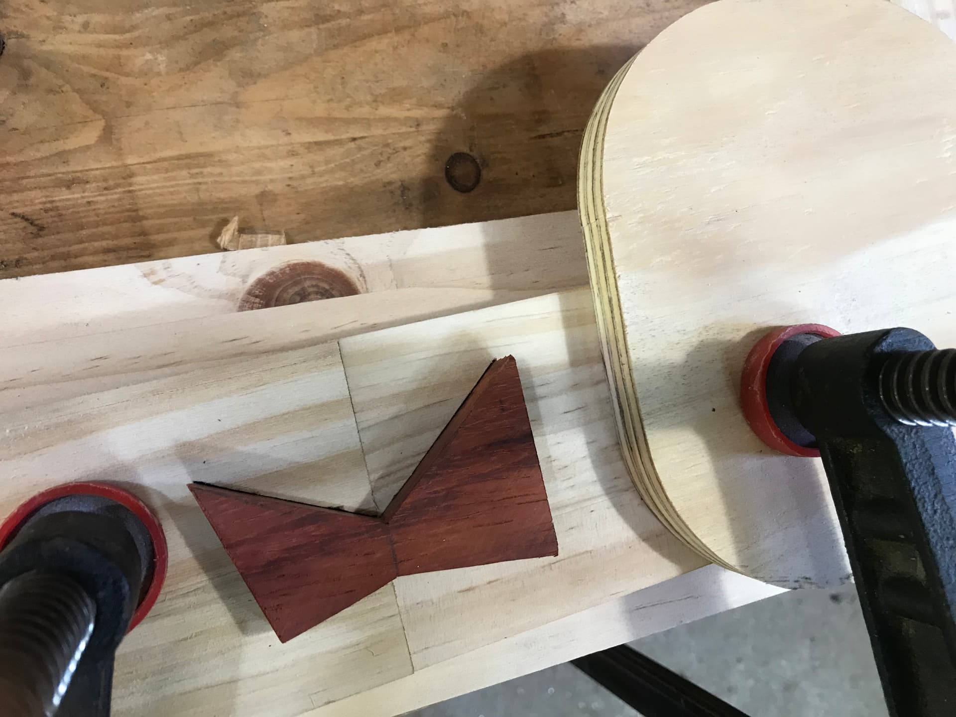

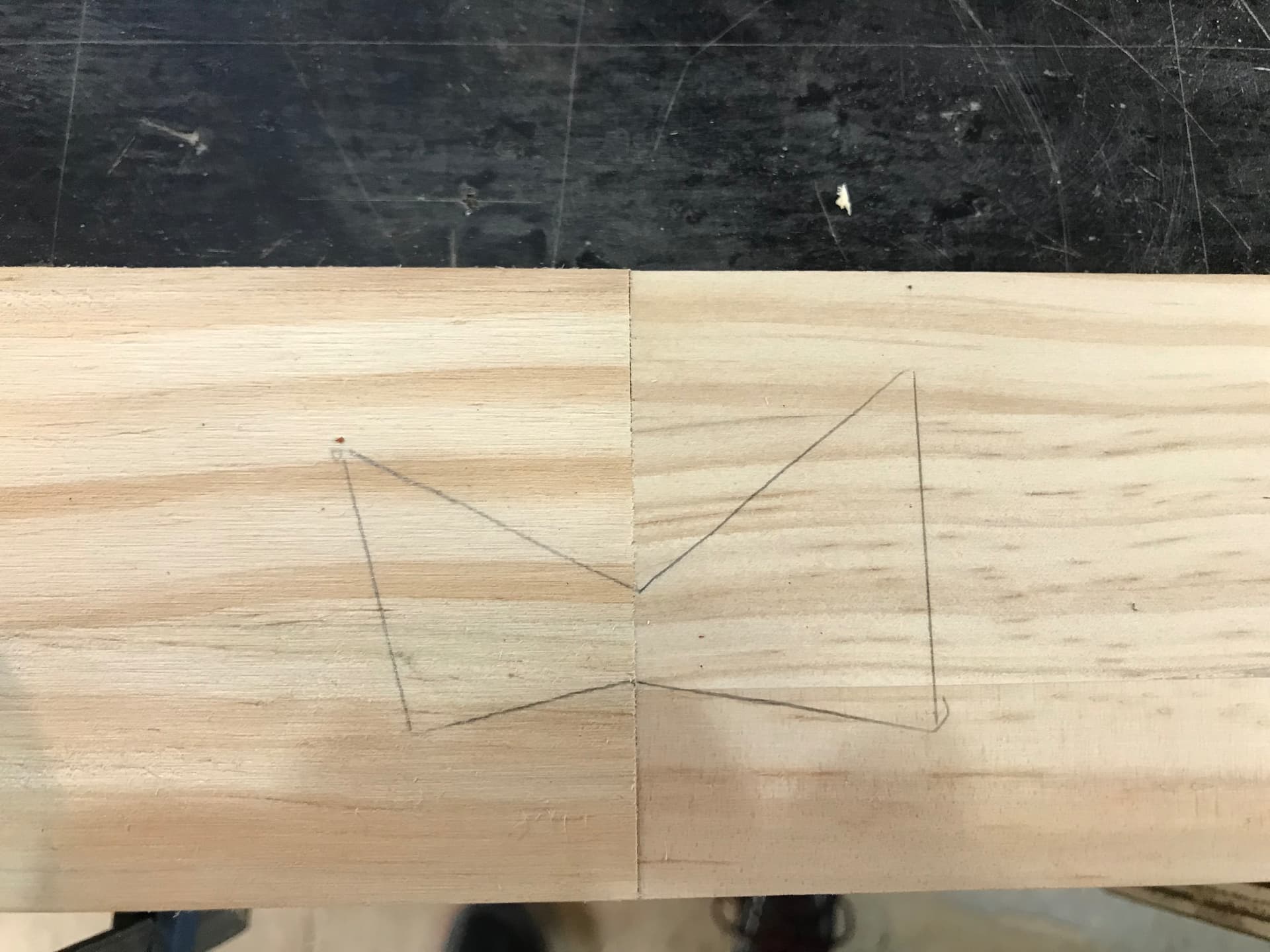

También he preparado el “sistema de unión” de los distintos módulos entre si. Llevará unas pajaritas en palo rojo, que contrastará muy bien (bajo mi punto de vista) con el abeto.

¡Qué listico con las espigas!

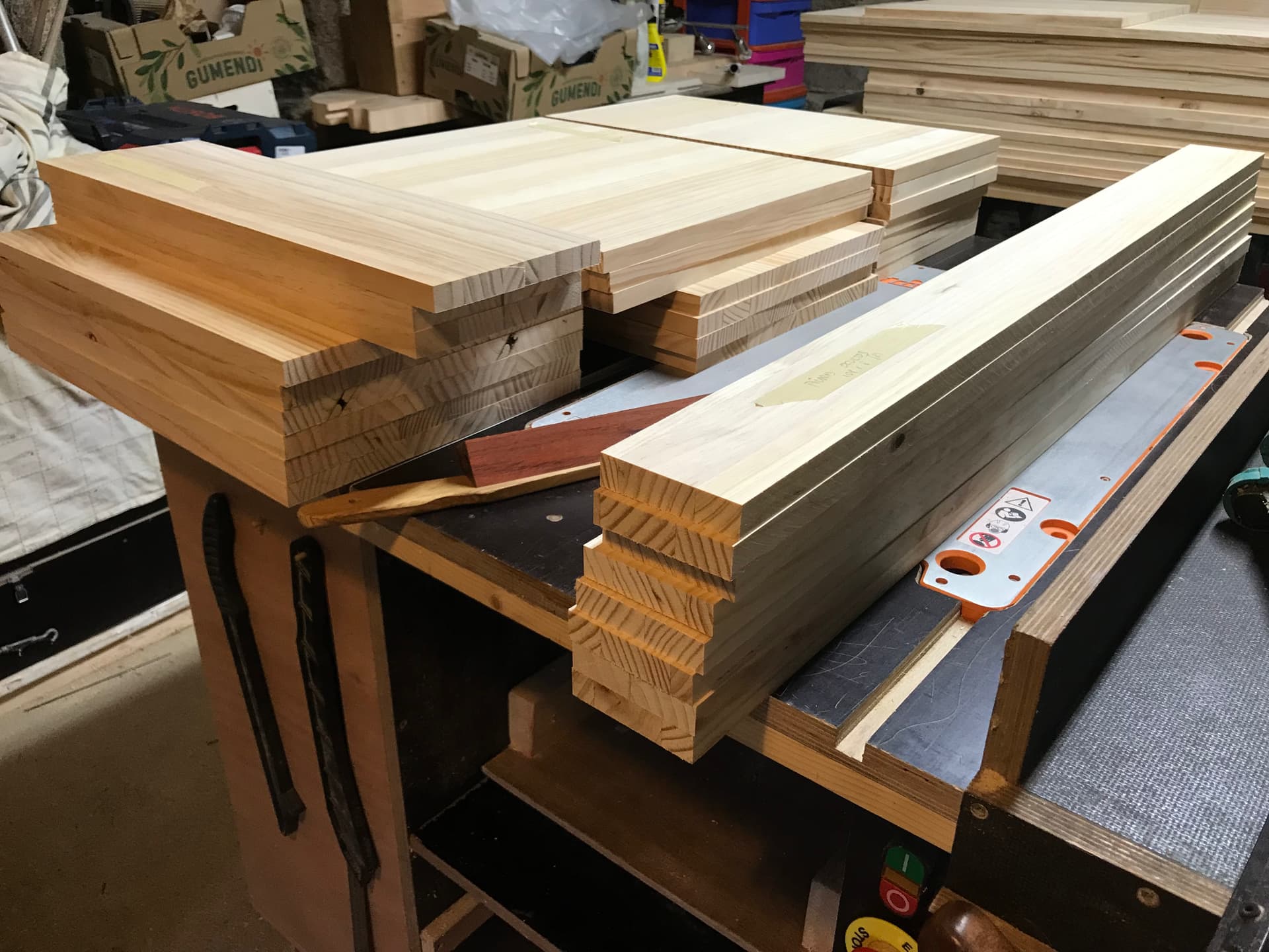

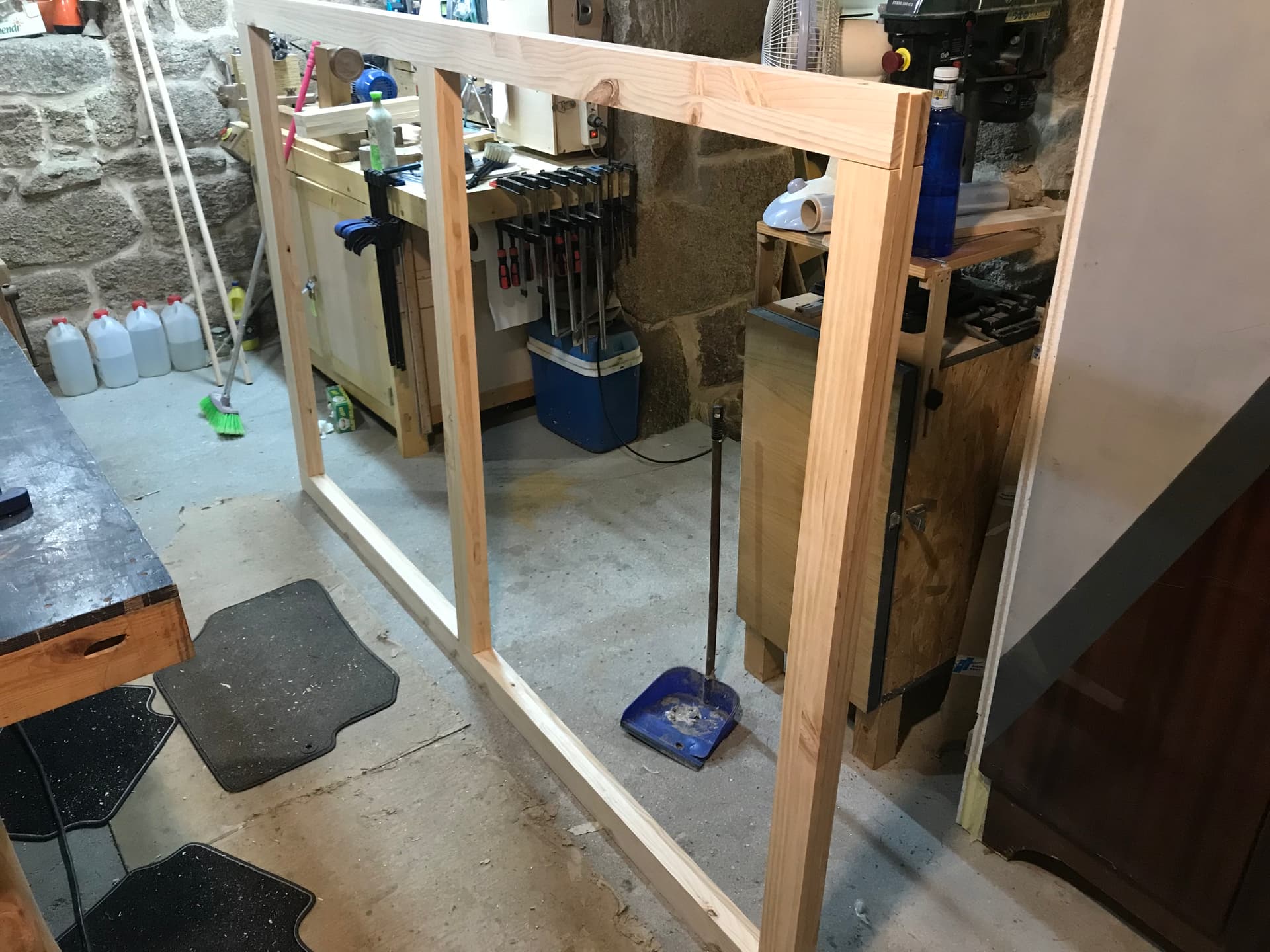

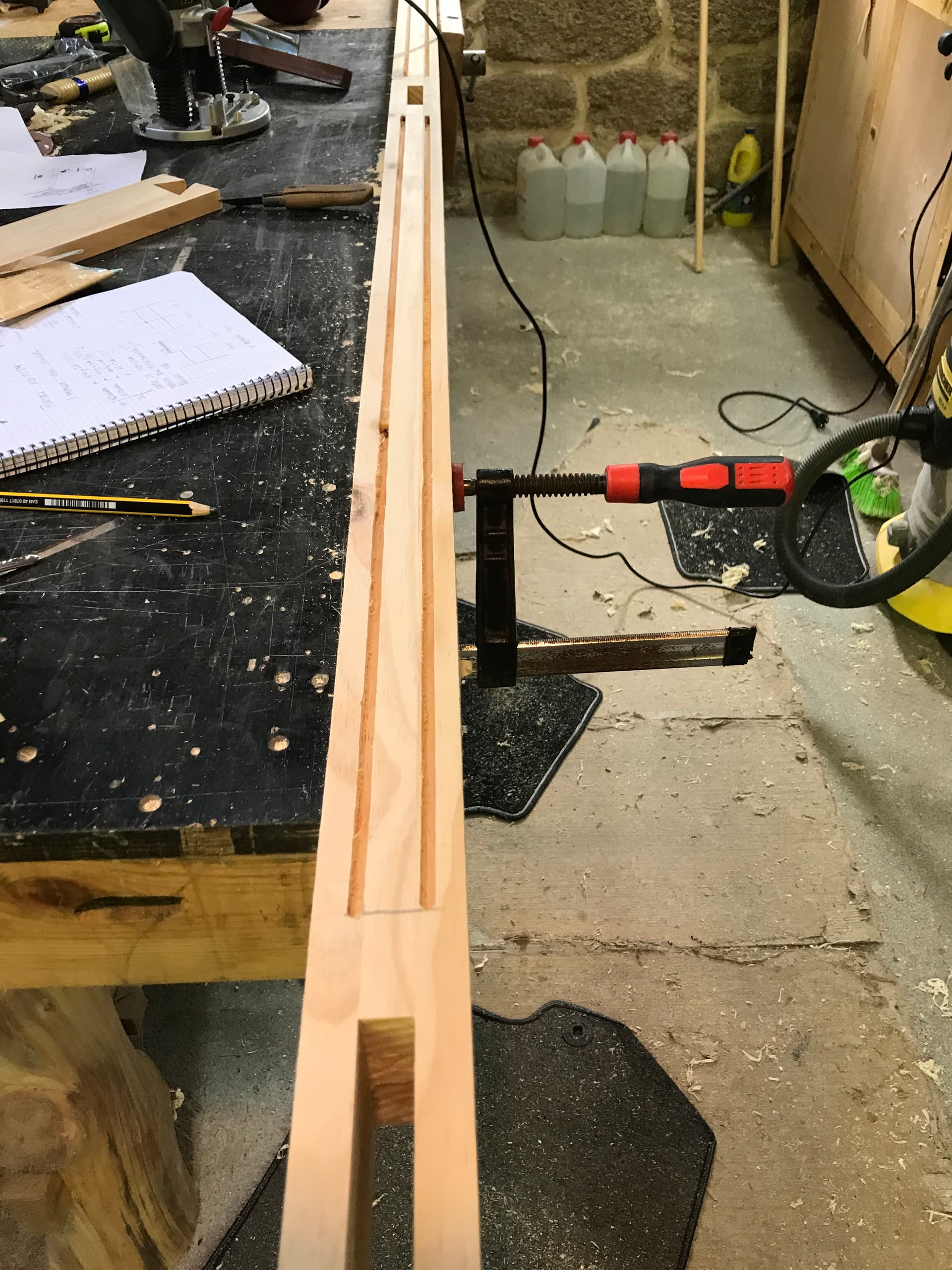

El fin de semana me lo tomé con calma. Hoy limpieza de cola, cepillado de cantos y canales para las correderas.

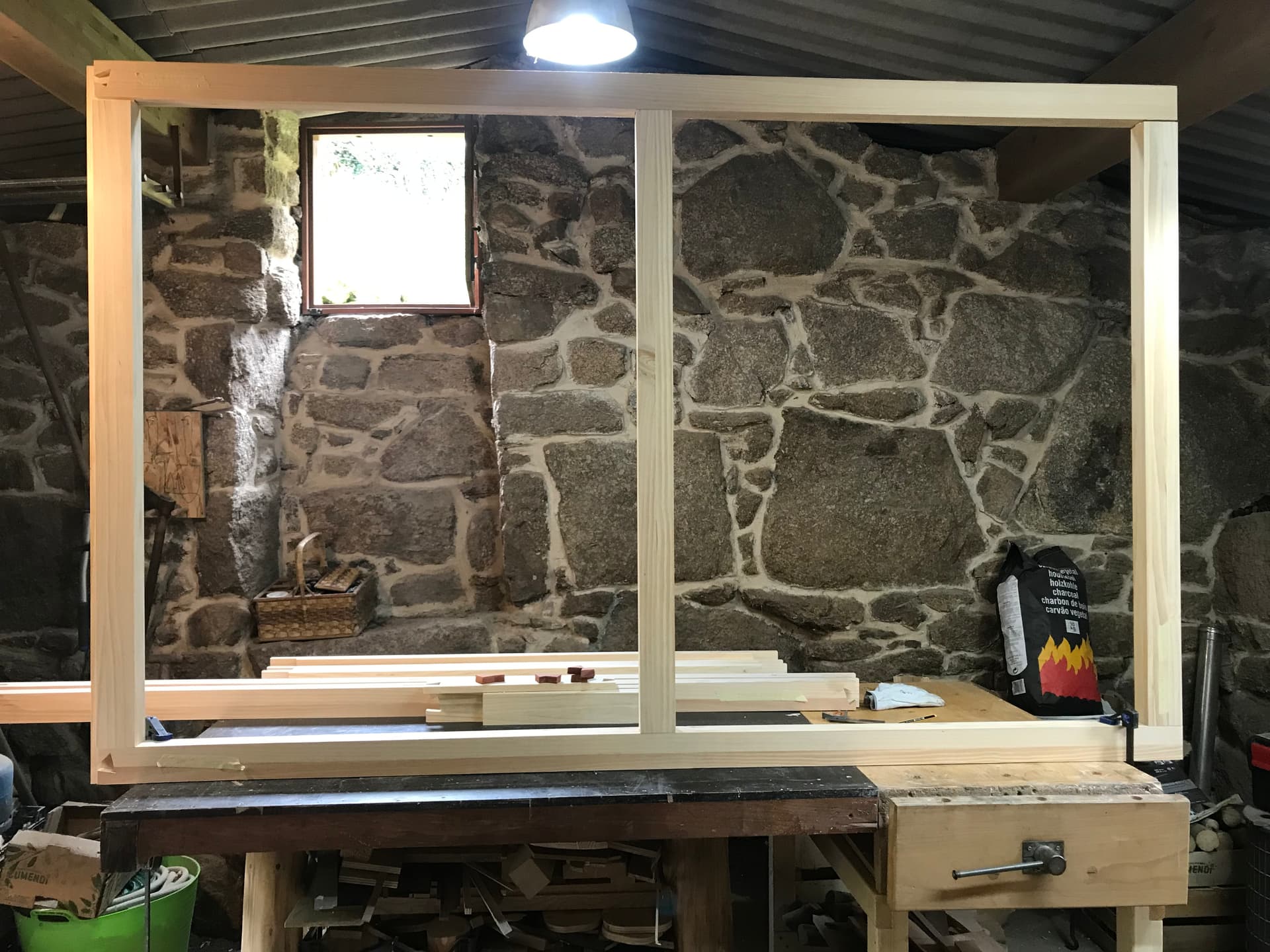

Un montaje previo de prueba y poco mas. No tengo sitio en el taller para montar los dos módulos, así que por partes.

Esas cajas y espigas “express” molan un montón

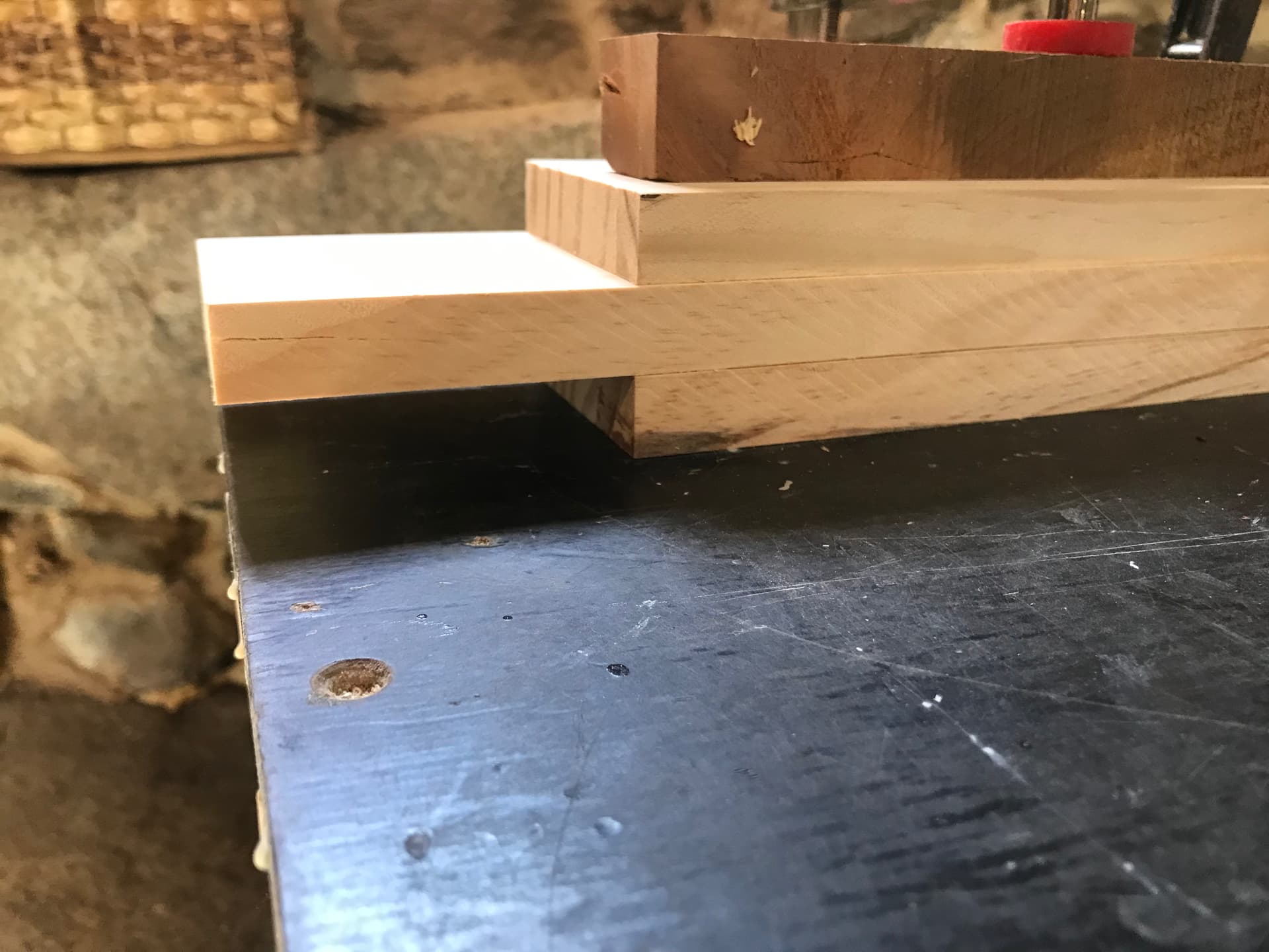

Pues ahí donde las ves, han dado sus quebraderos de cabeza. Aún amarando todo a conciencia, resbalaban bastante al punto que una de ellas se me ha movido 5mm y ya ha tocado hacer una ñapa. Es lo que hay. ![]()

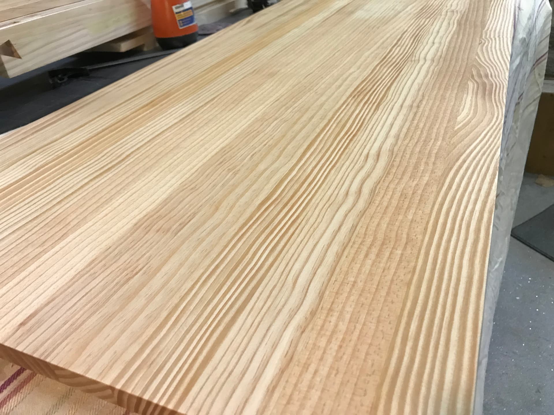

Bonitas vetas ![]()
