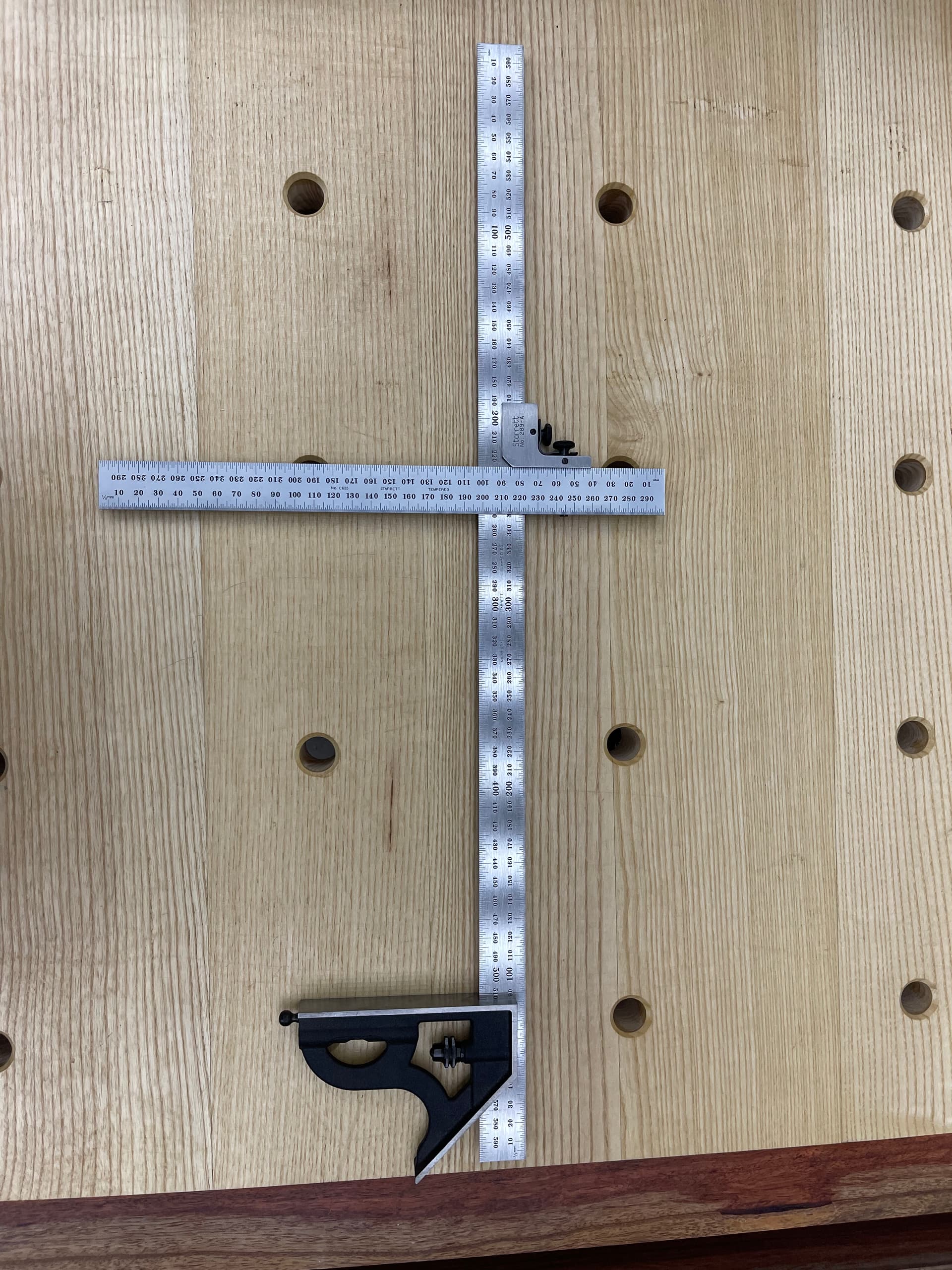

Si me decís las herramientas que no sabéis qué son os cuento sobre ellas.

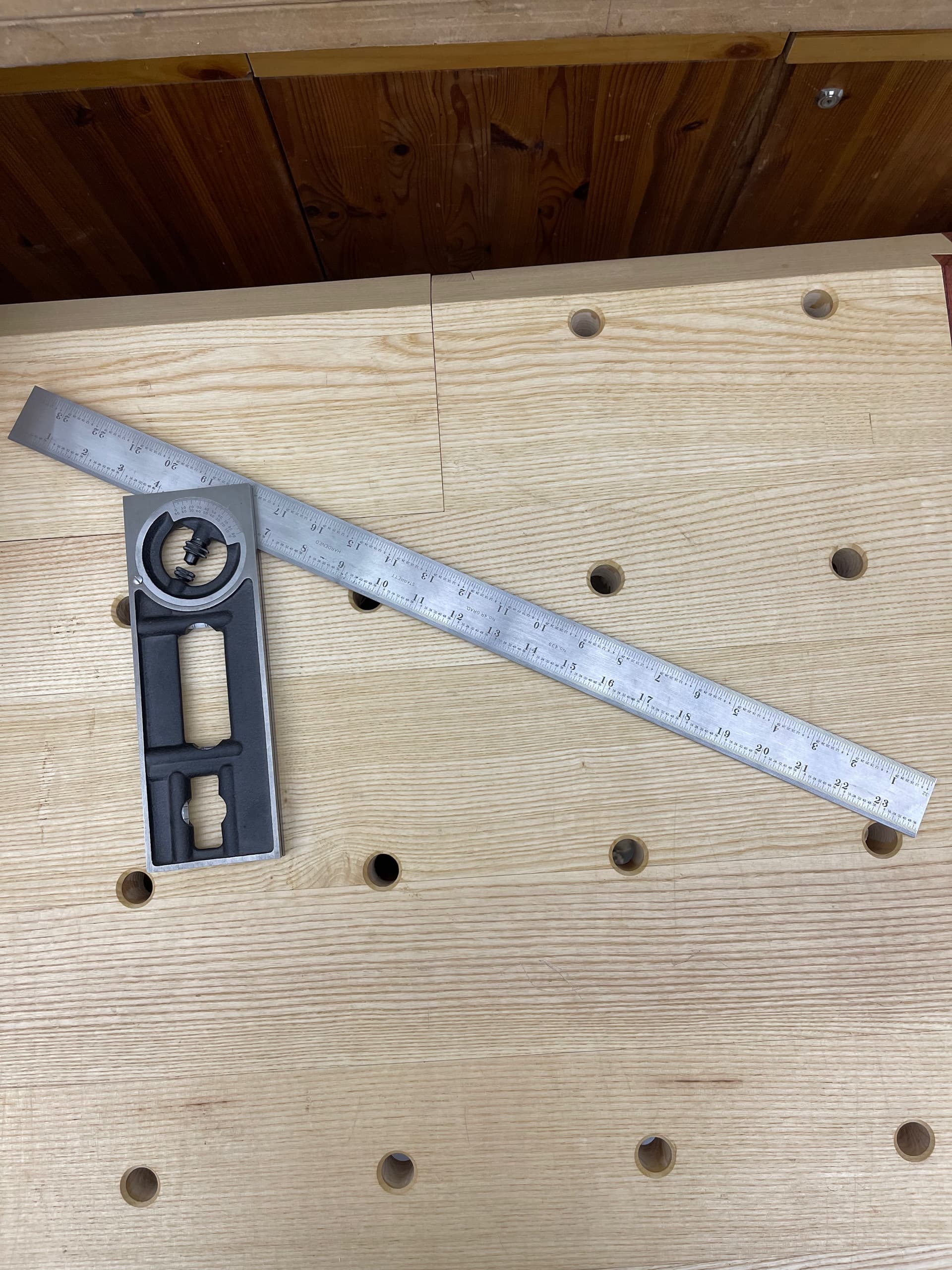

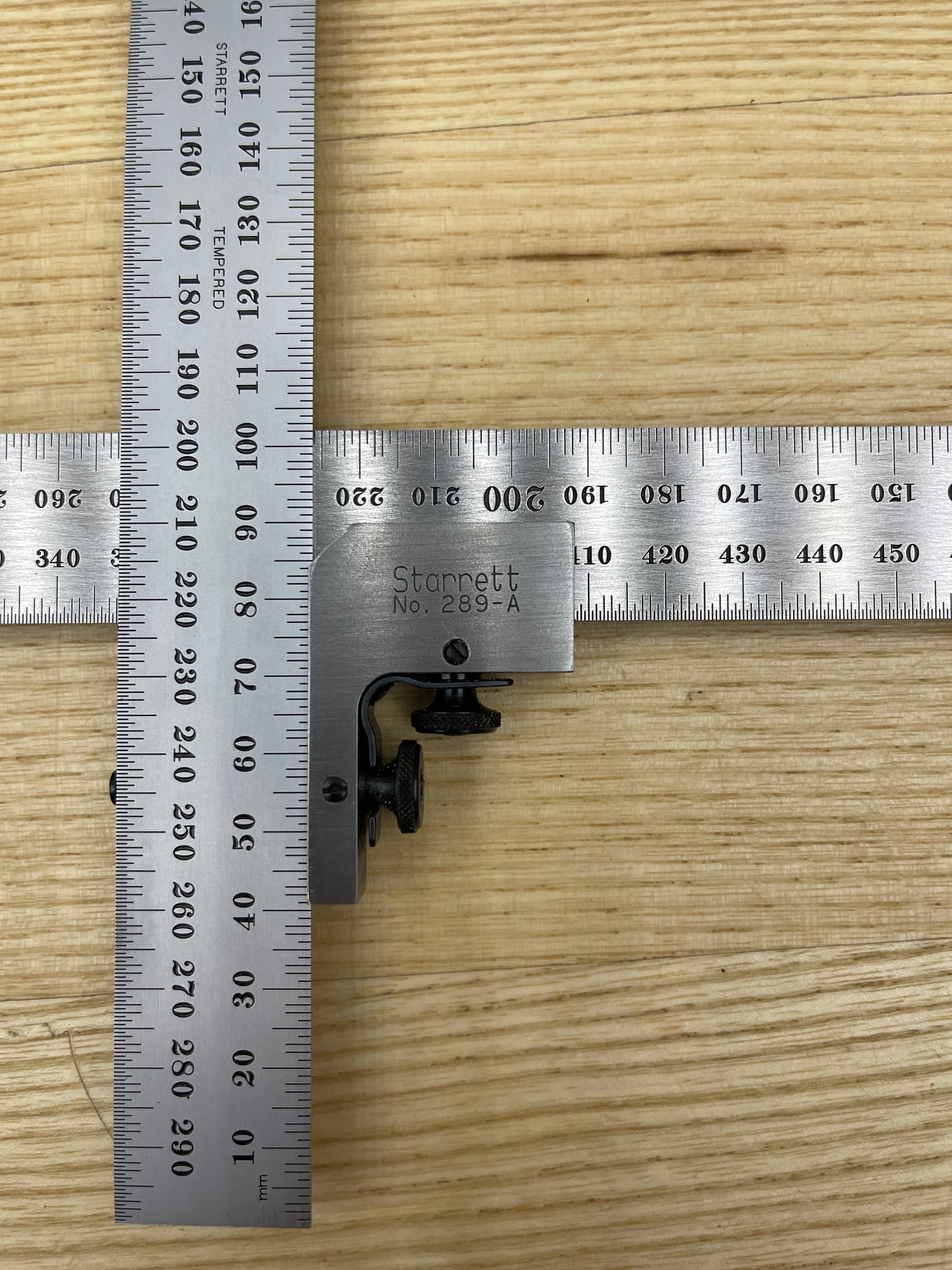

Están las escuadras combinadas, de distintos tamaños, que seguro que sabéis qué son. Luego están las que tienen forma de media luna, que se usan junto con la regla de la escuadra combinada como transportador de ángulos o goniómetro. Los que están justo debajo de éstos son buscadores de centros para piezas redondas.
Después están las escuadras dobles, es decir, las que son como escuadras combinadas pero sus dos lados son paralelos, que se usan igual que las combinadas salvo que no pueden marcar a 45 grados.
Y la grande, la que tiene una regla ancha y está colgada en vertical, es una Starrett 439 builders combination tool, que es escuadra y goniómetro a la vez.
Lo que está encima del calibre es un soporte para enganchar por un lado a la regla de una escuadra combinada y por otro a una regla, para poder marcar líneas paralelas. Tendré que hacer una foto para enseñároslo.

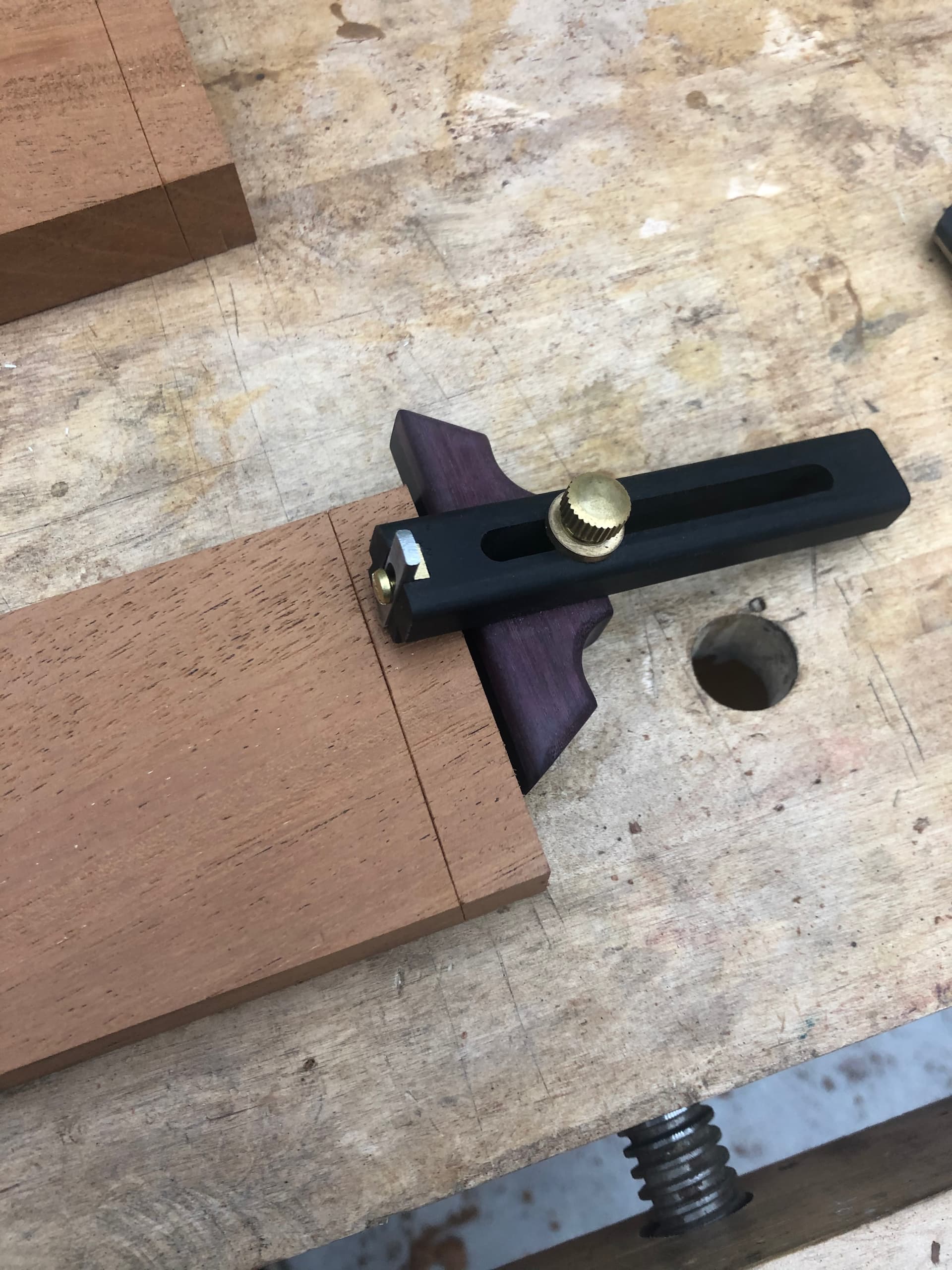

Aquí están las imágenes de las que son más raras.

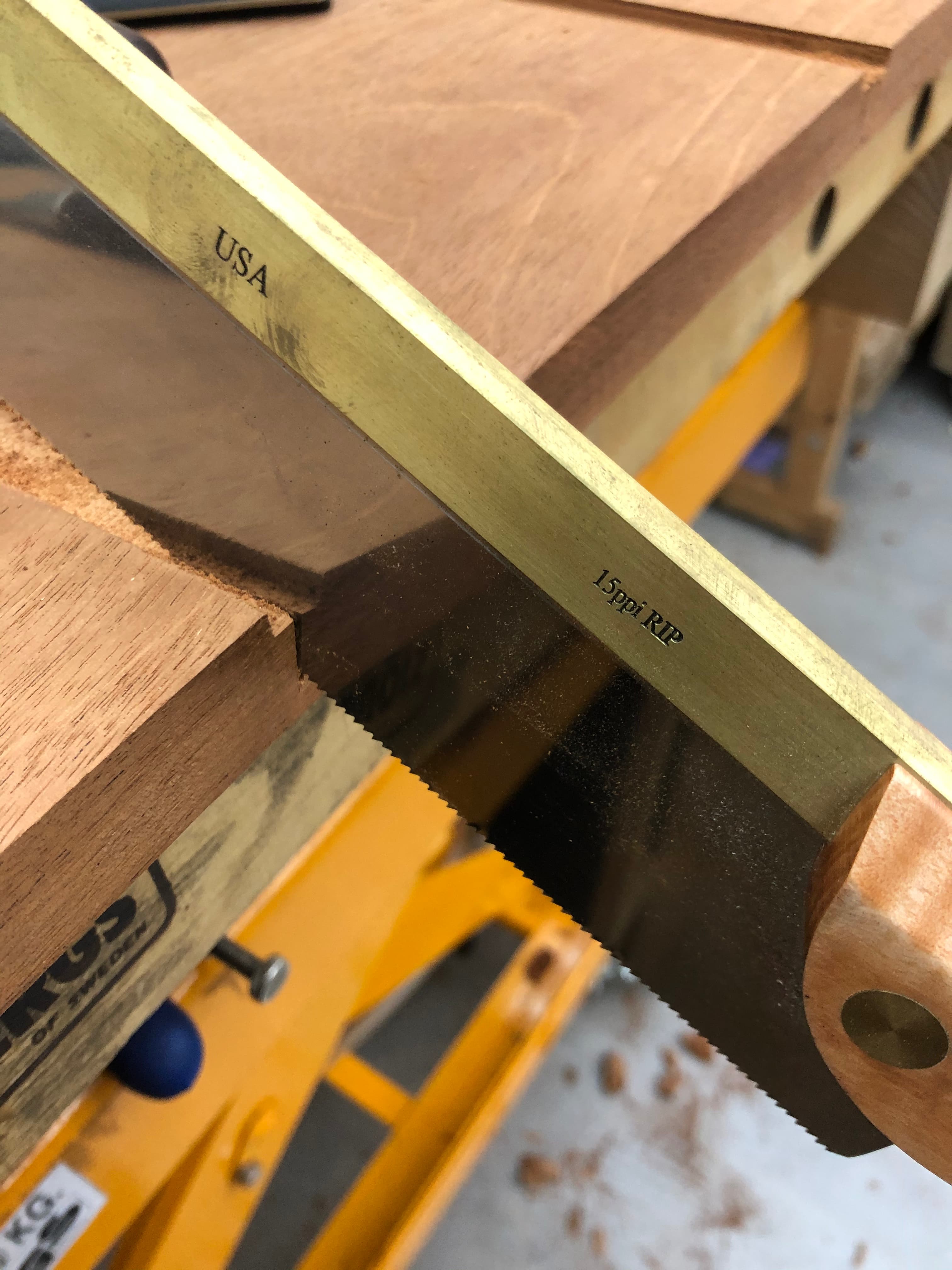

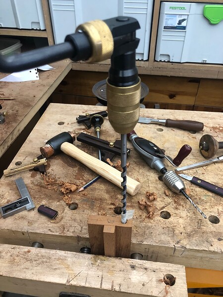

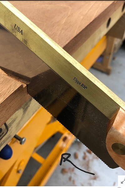

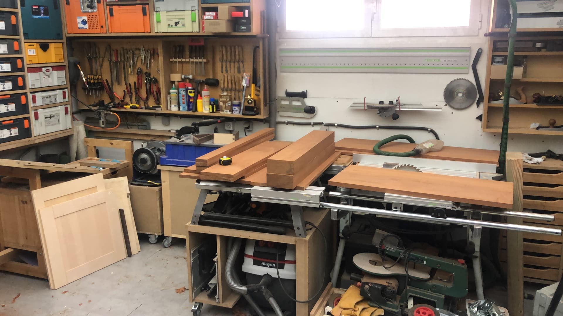

Os pongo la primera remesa de fotos del proceso:

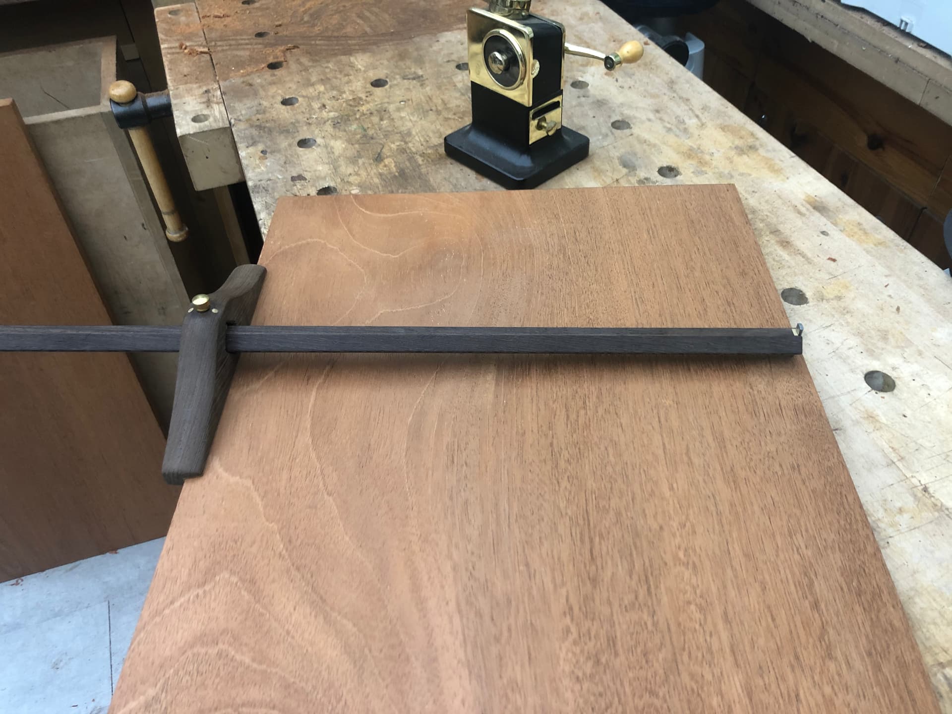

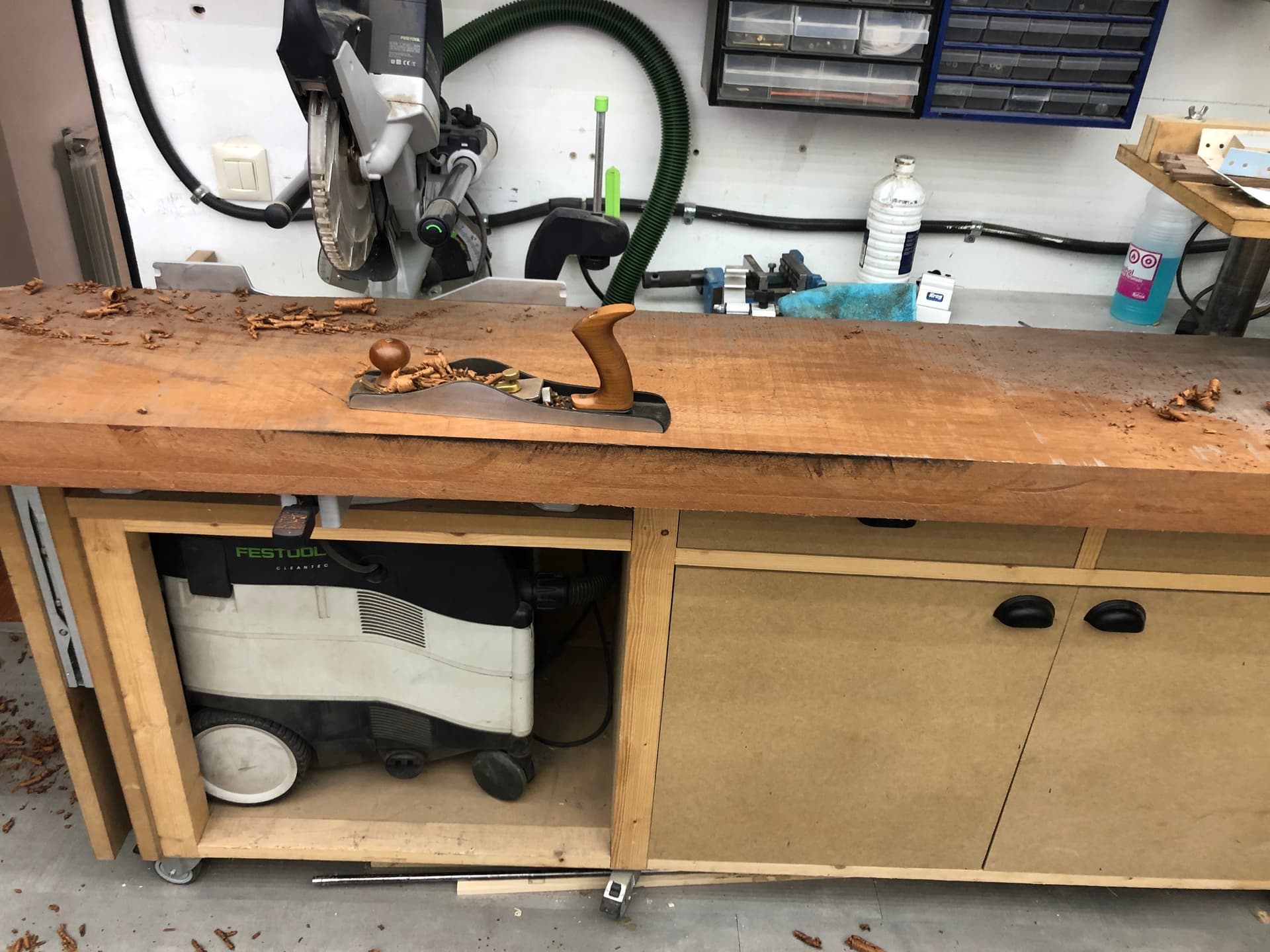

El primero de los dos tablones y algo de material ya deshilado y regruesado.

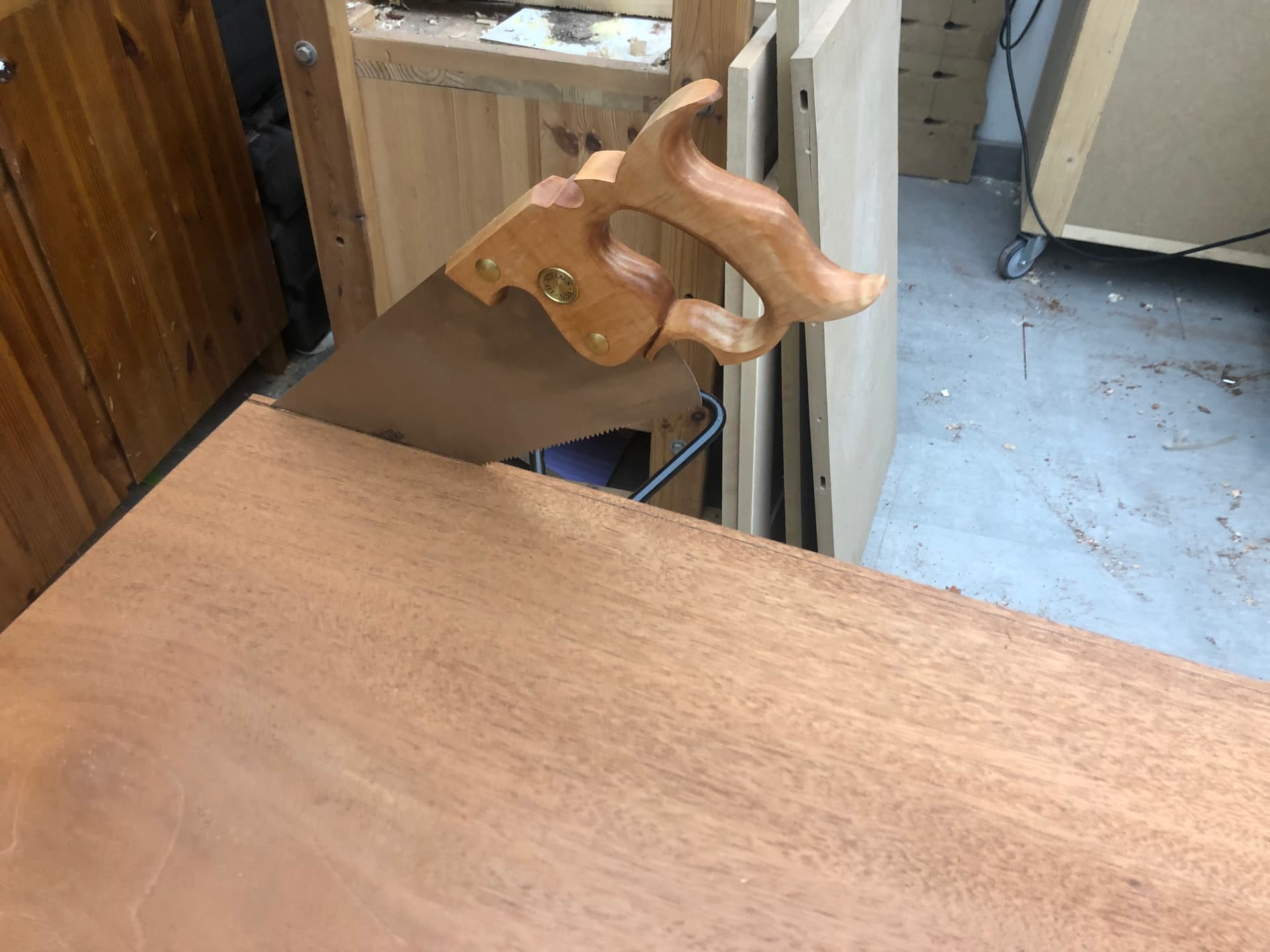

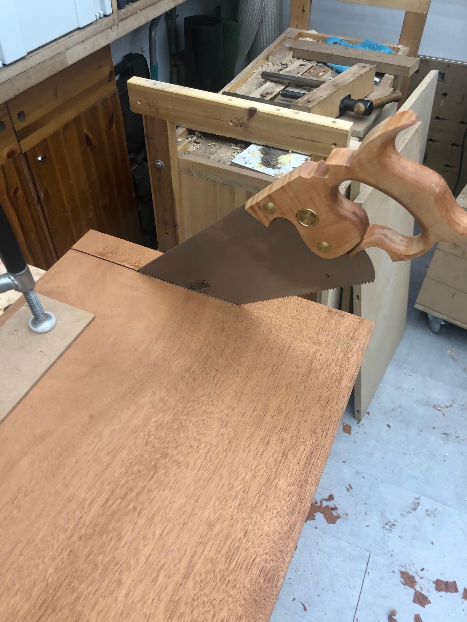

Dimensionando los paneles de la carcasa:

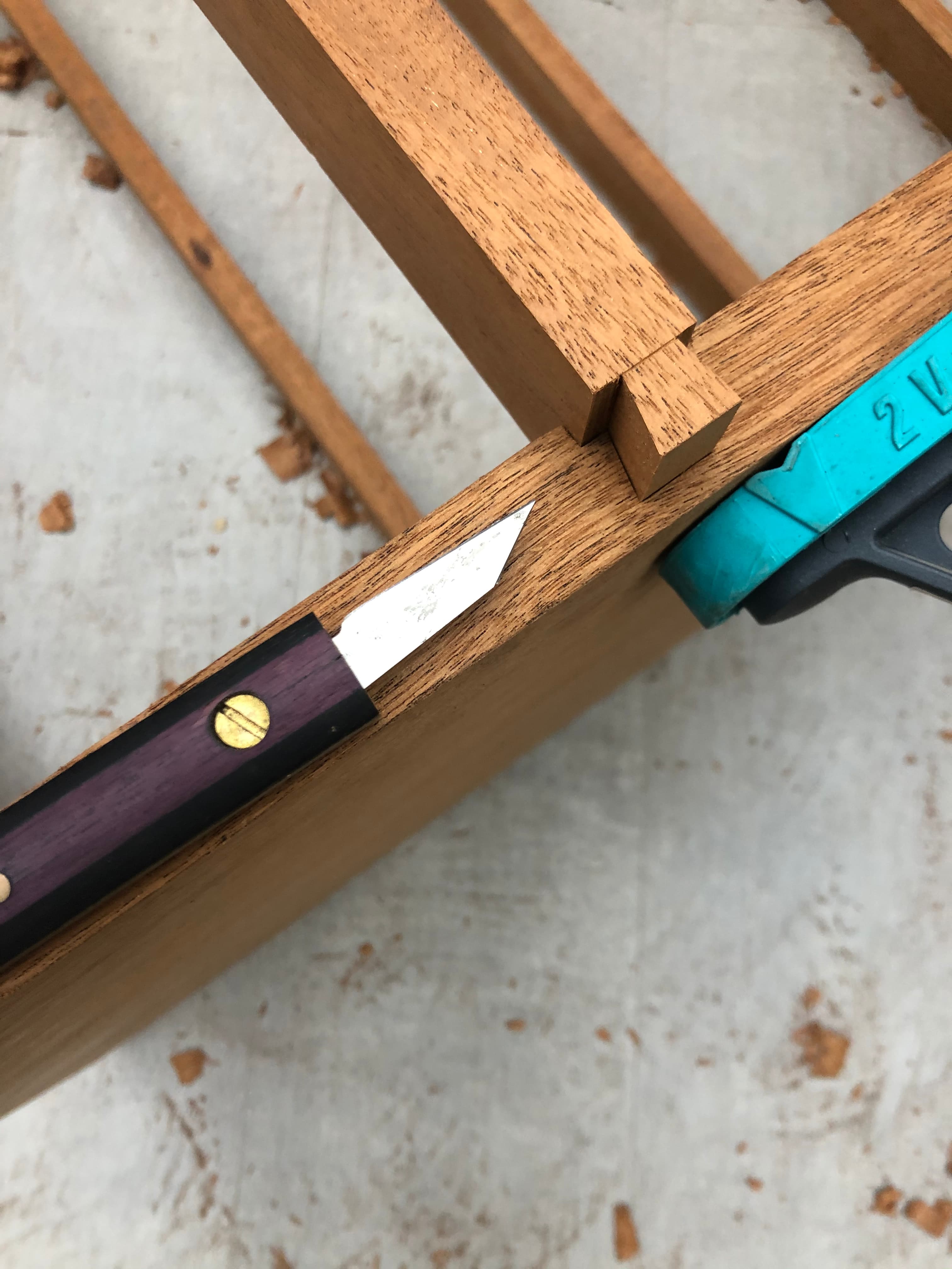

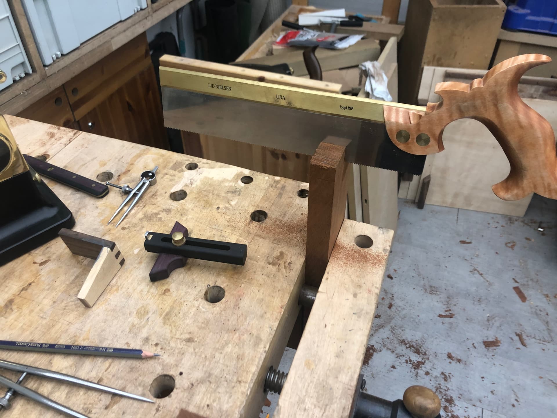

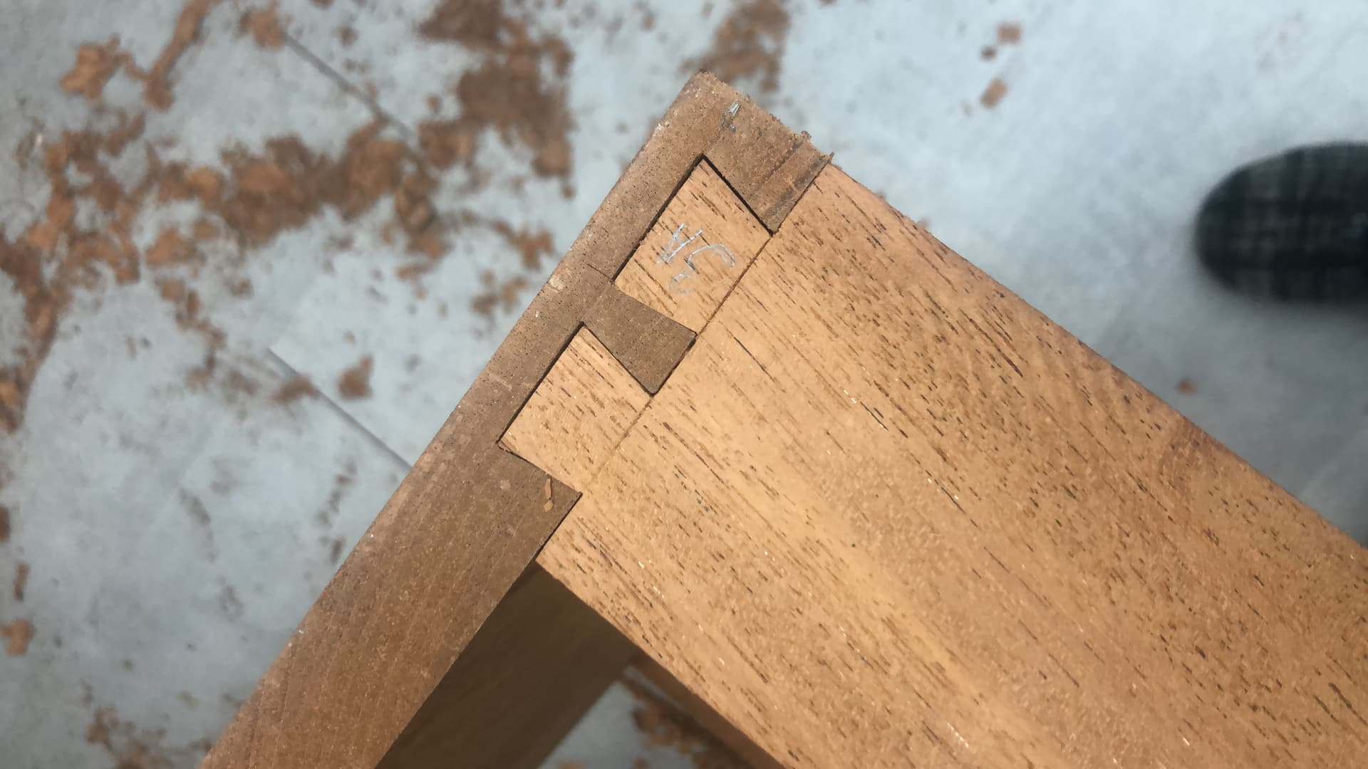

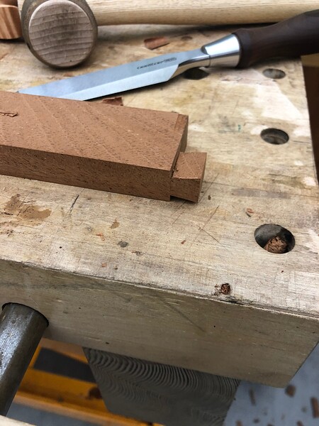

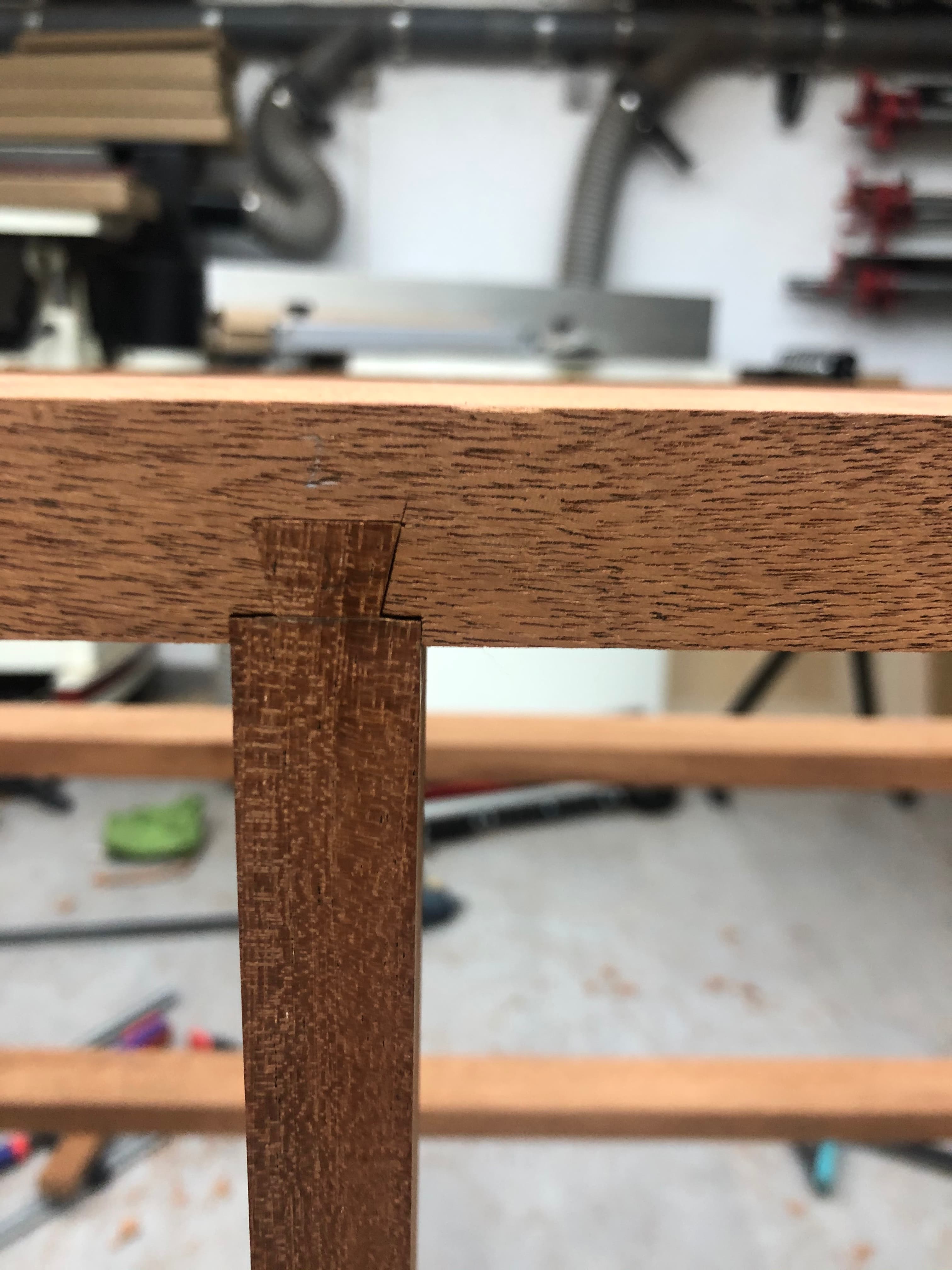

Haciendo las colas de milano ciegas en los listones para montar la carcasa. Las colas no están muy bien pero son de las primeras. Por suerte no se ven :grinning:.

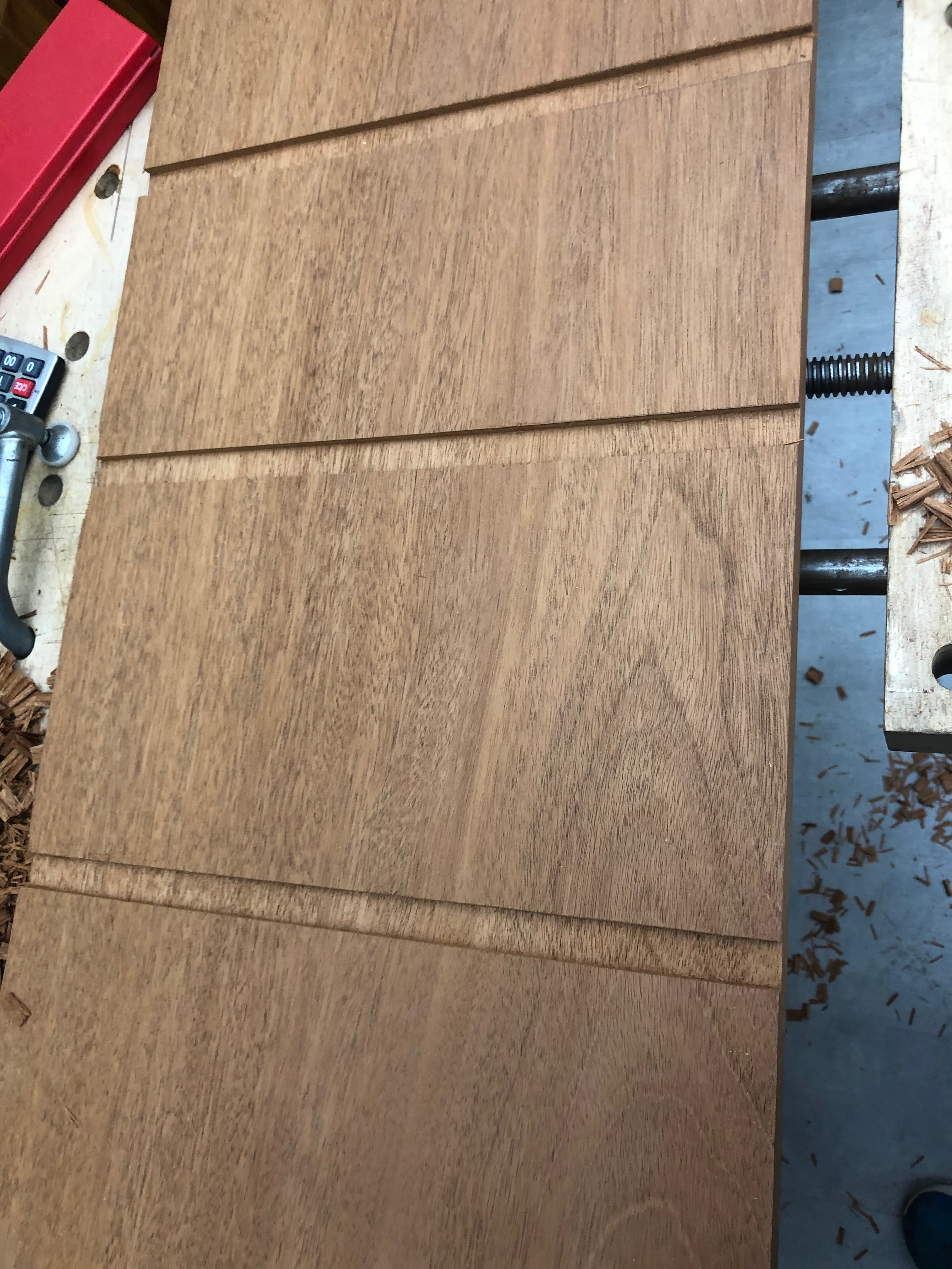

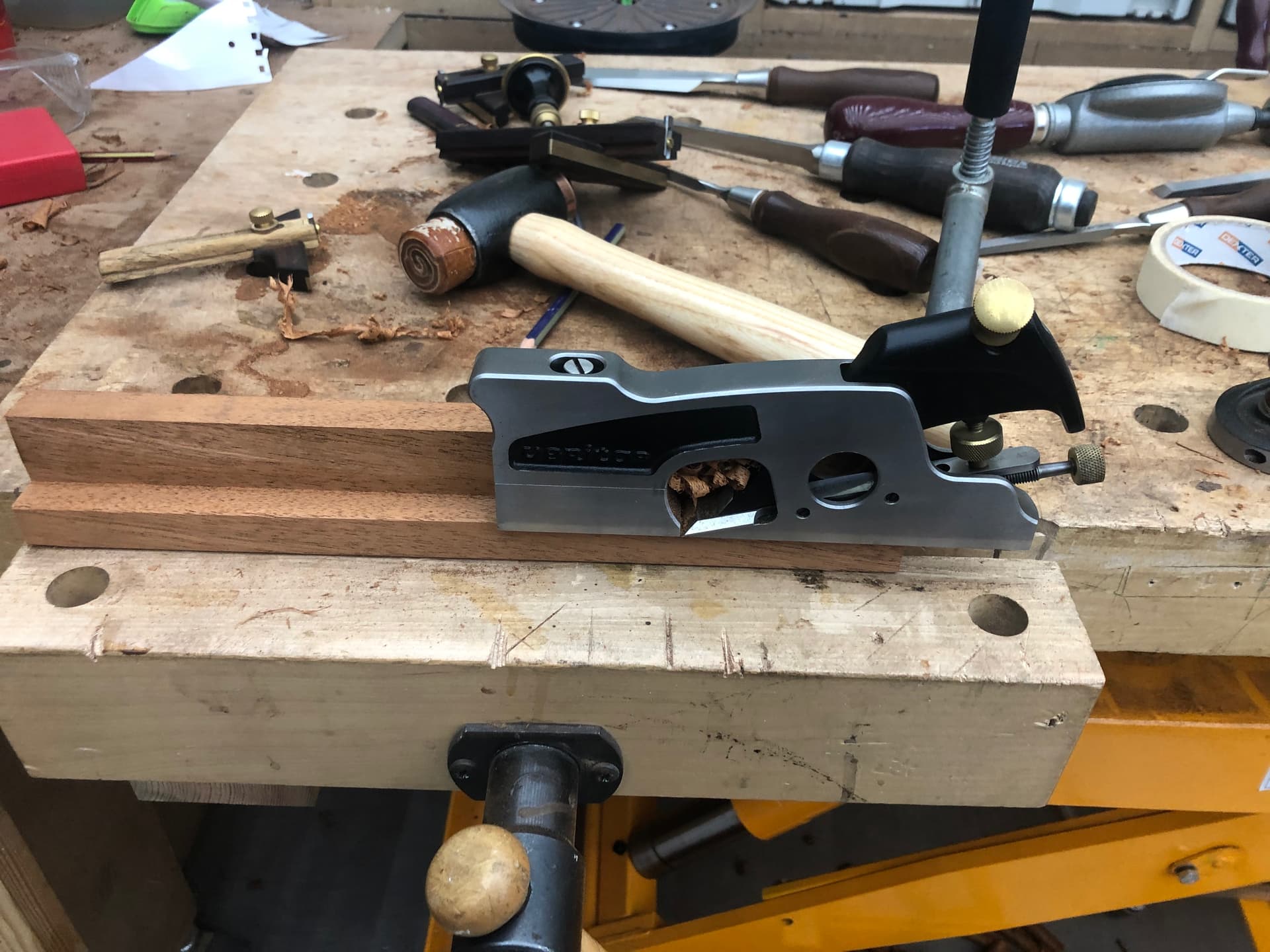

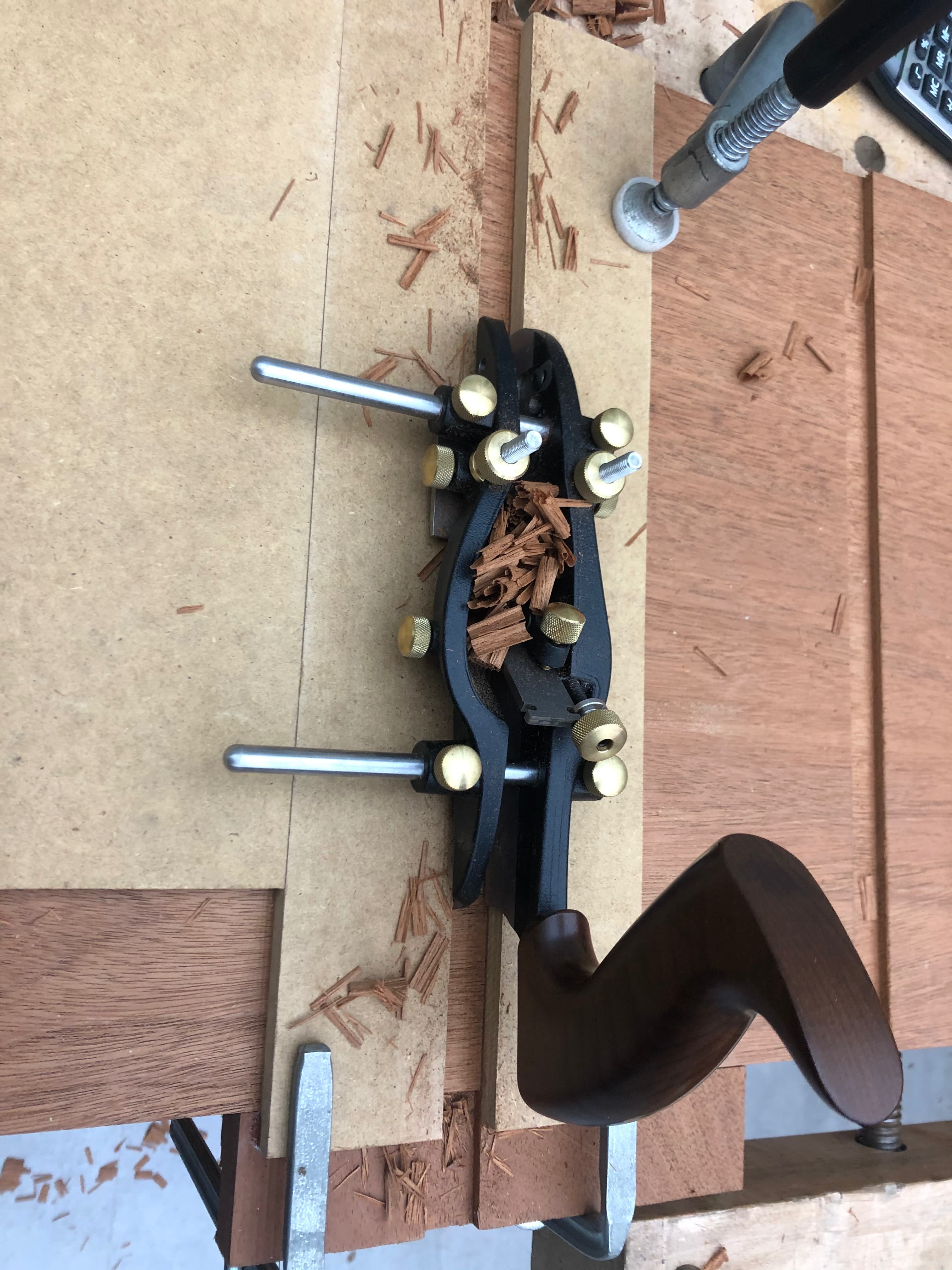

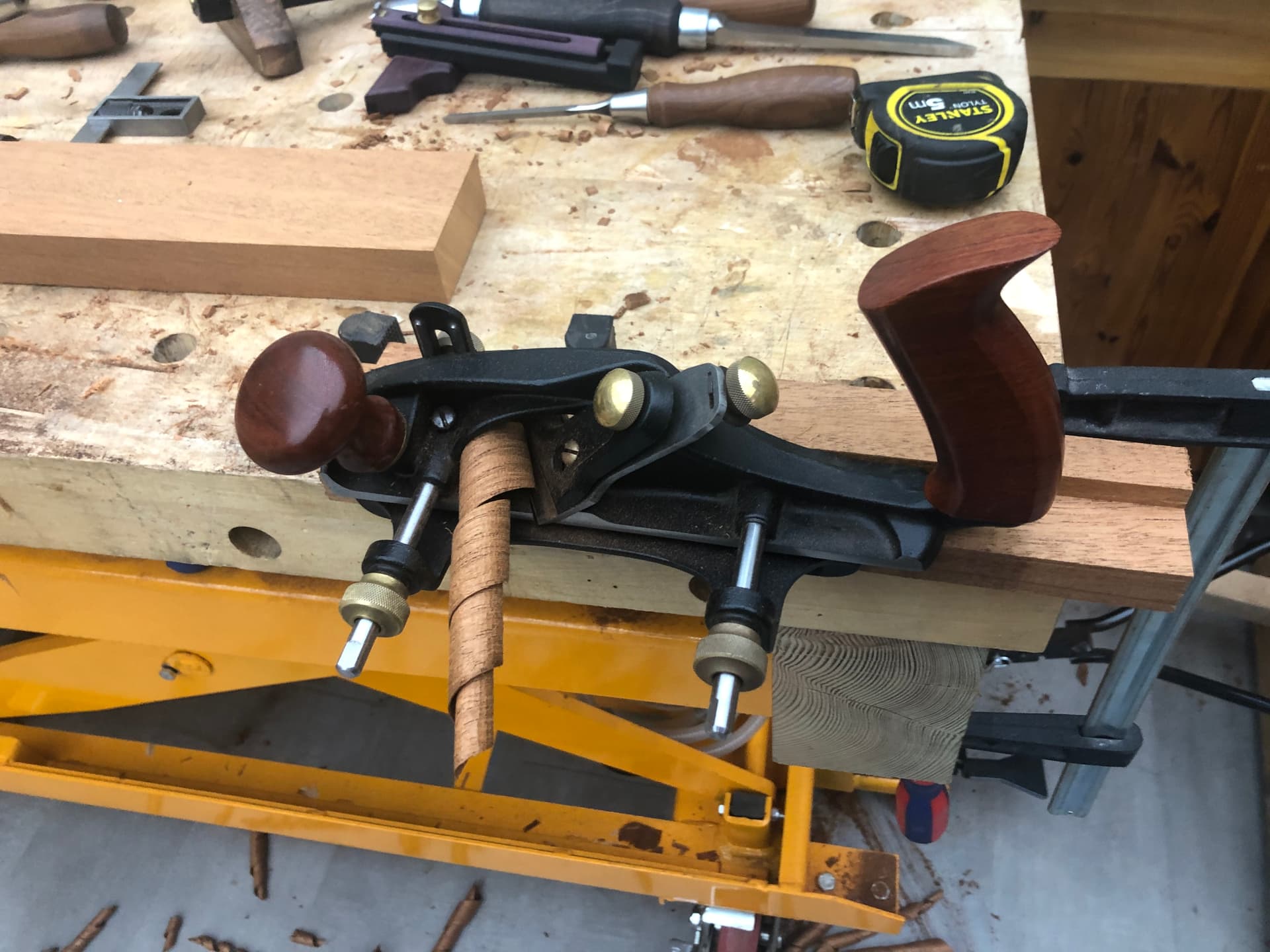

Aquí estoy haciendo las ranuras en los paneles laterales para poner las guías de los cajones.

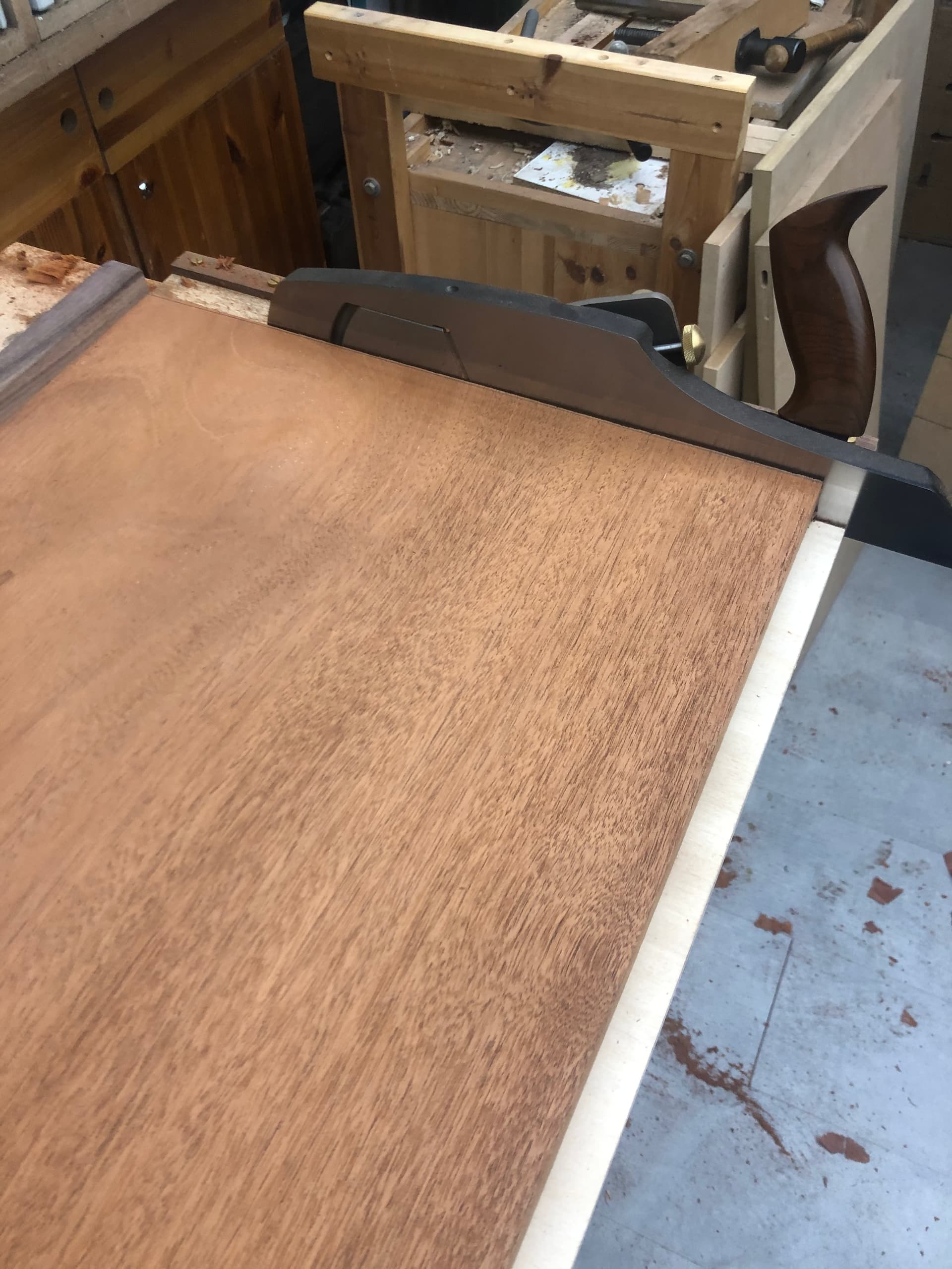

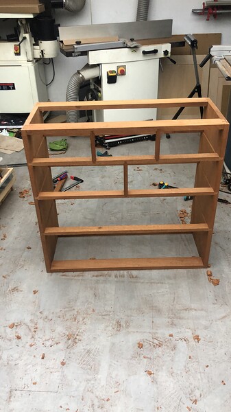

Este es el proceso para poner los divisores en la carcasa.
Y está la carcasa finalizada.

Ya aclare el tema de las escuadras​:+1::+1:

Añado alguna foto más:

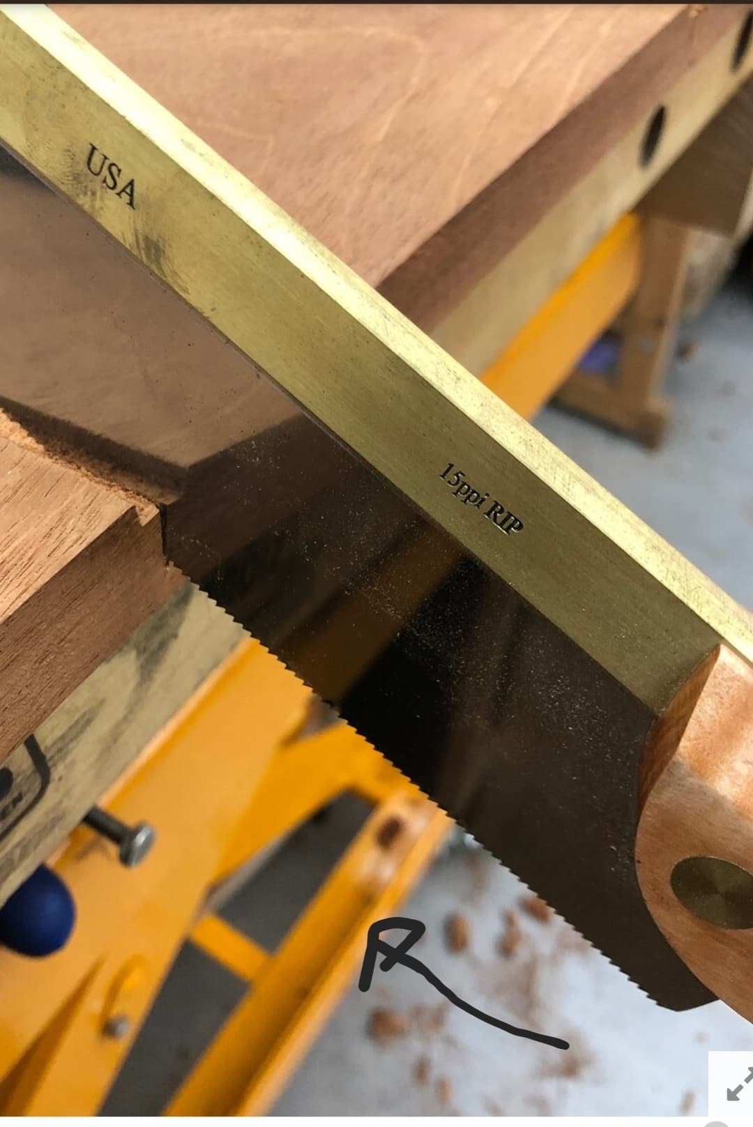

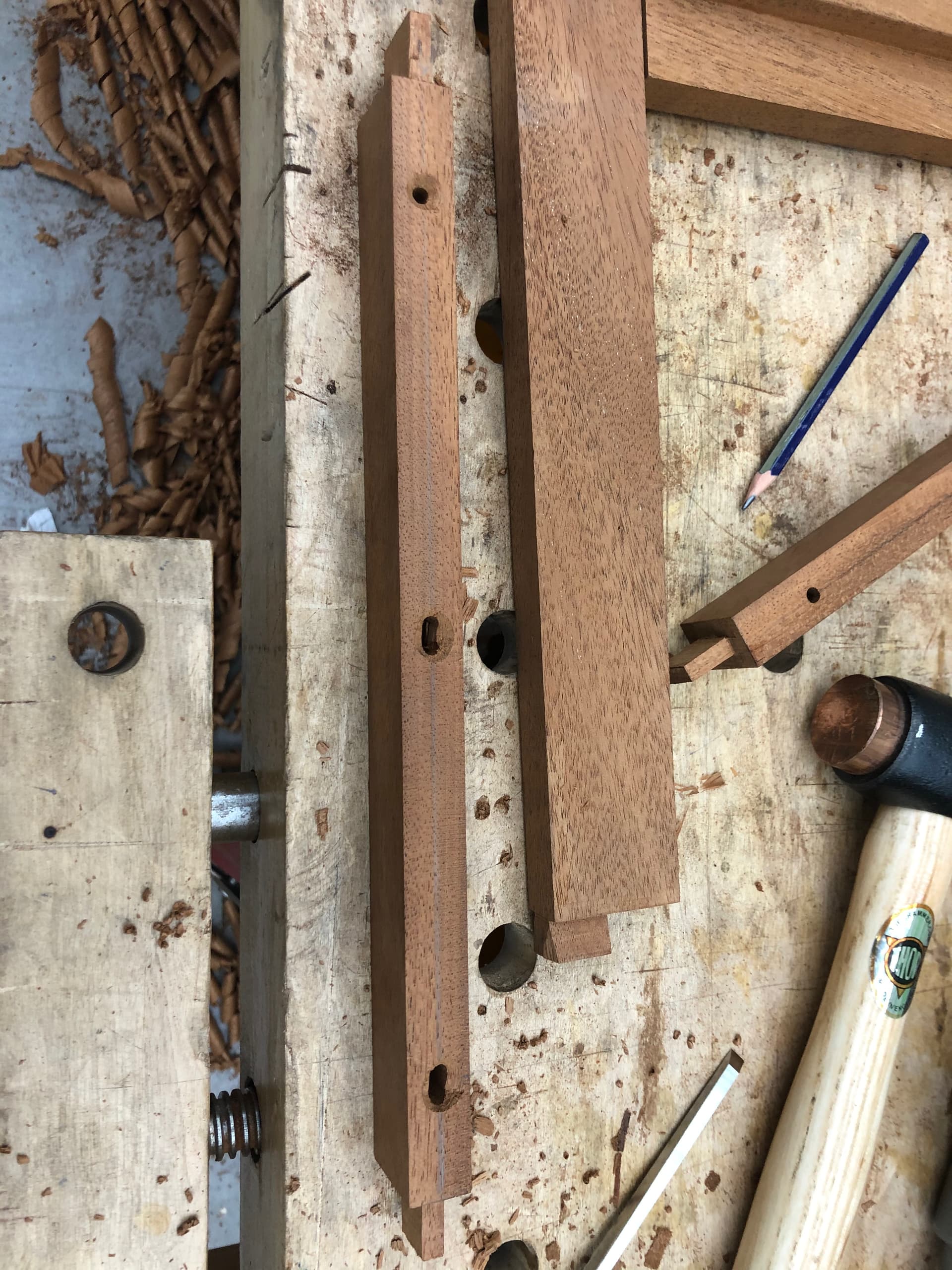

Aquí haciendo las guías que van entre los cajones cortos, los de las dos filas superiores.
Van cogidos con espigas a los montantes delanteros y traseros, solo encoladas atrás y con margen en la parte delantera para permitir las contracciones y dilataciones del mueble.
Y aquí una guía de las laterales. Va cogida a los montantes delanteros y traseros con caja y espiga, y con tornillos al lateral del mueble. Sólo va encolado atrás y tiene margen con el montante de delante por el mismo motivo. Los agujeros de los tornillos van rasgados de menor a mayor según su proximidad al montante final, es decir, nada dónde va encolado dicho montante, y con más margen según se acerca al frente para acomodar los movimientos del panel lateral.
