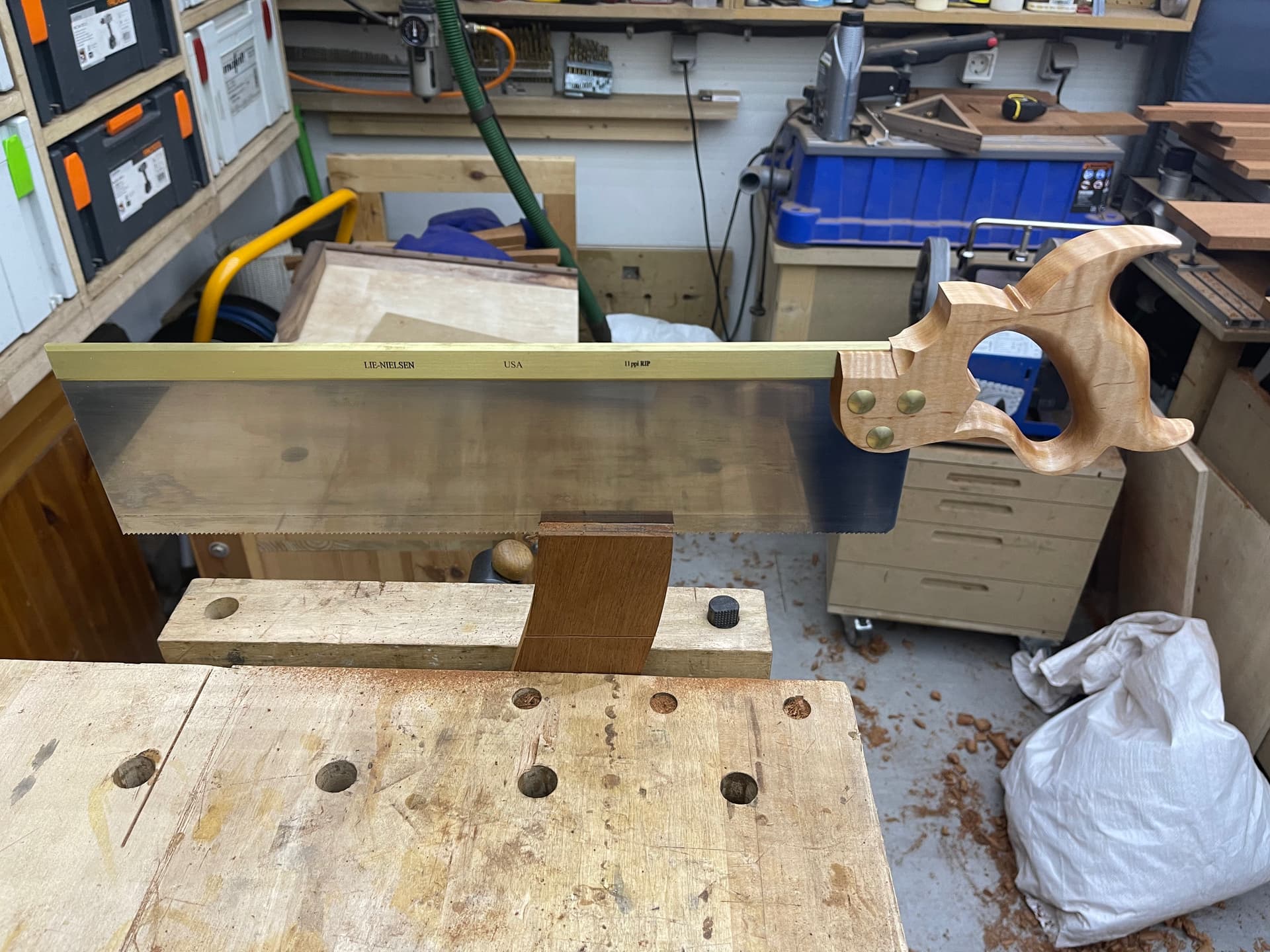

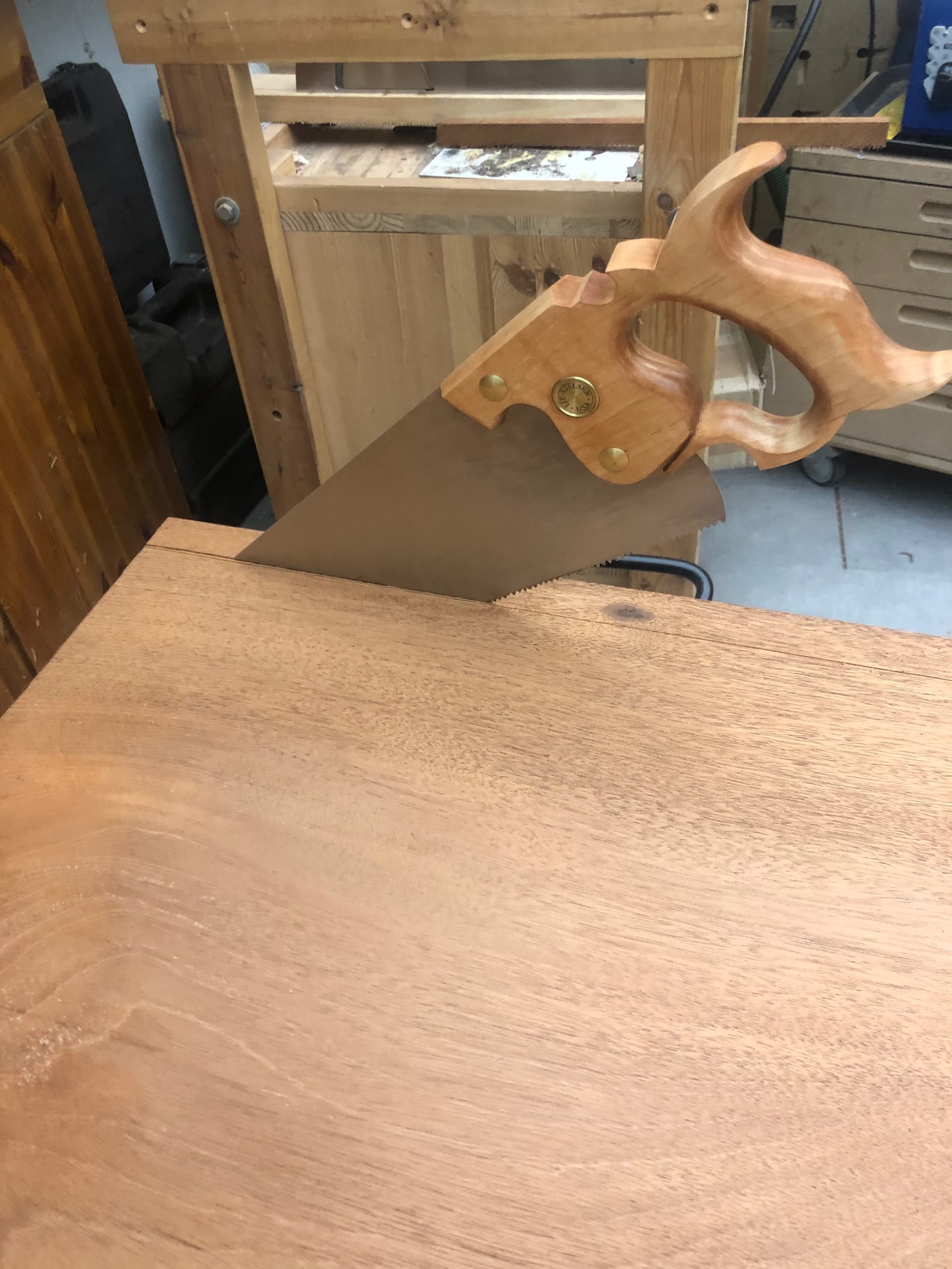

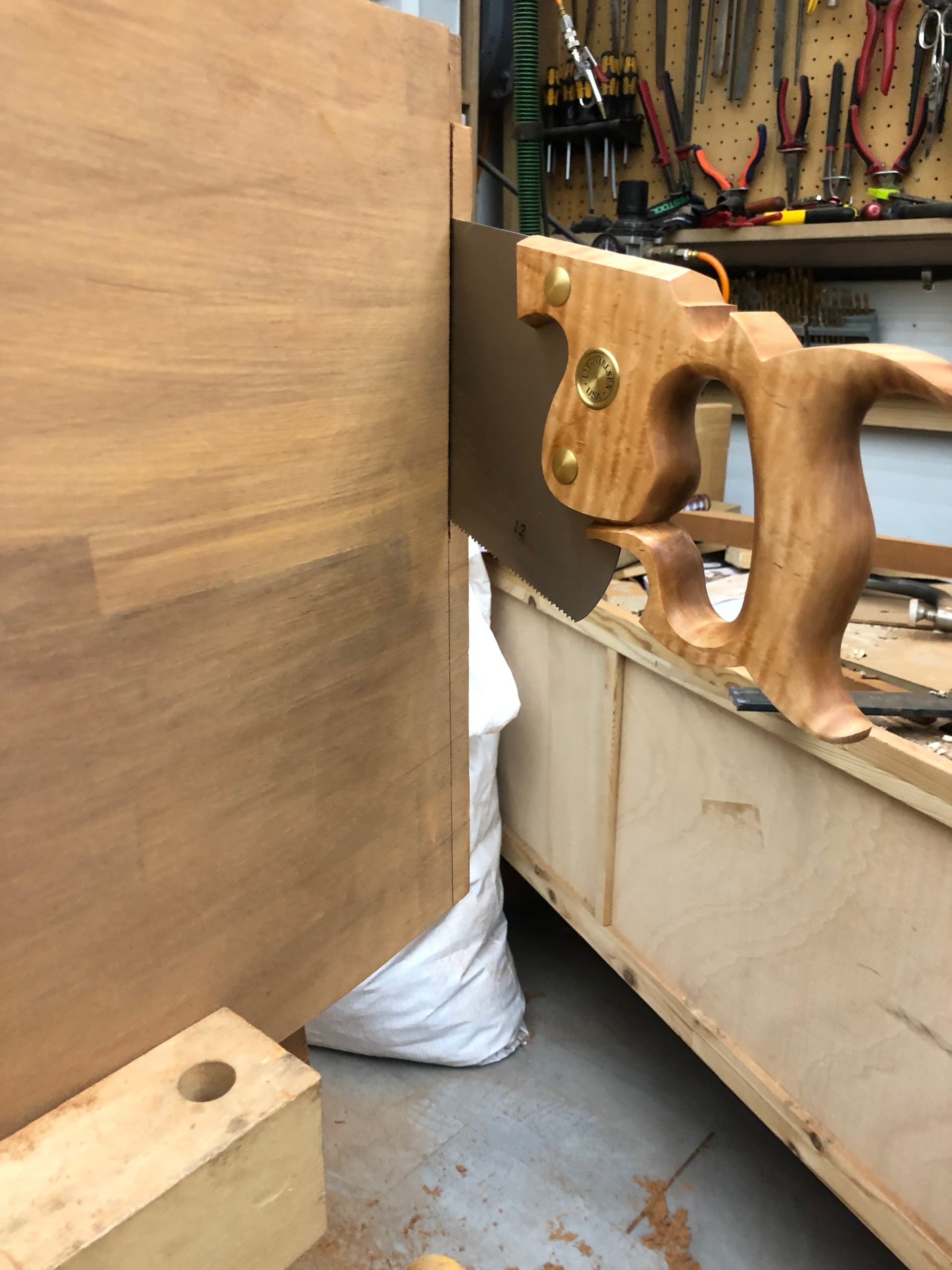

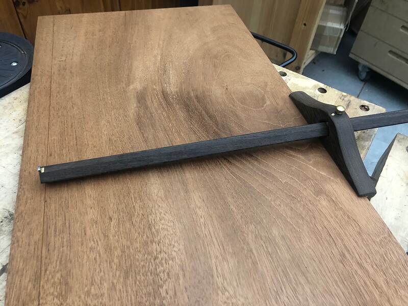

Marcando con el gramil de panel el fondo del mismo para luego cortarlo a serrucho y aunque no haya foto, limpiar el corte con el cepillo.

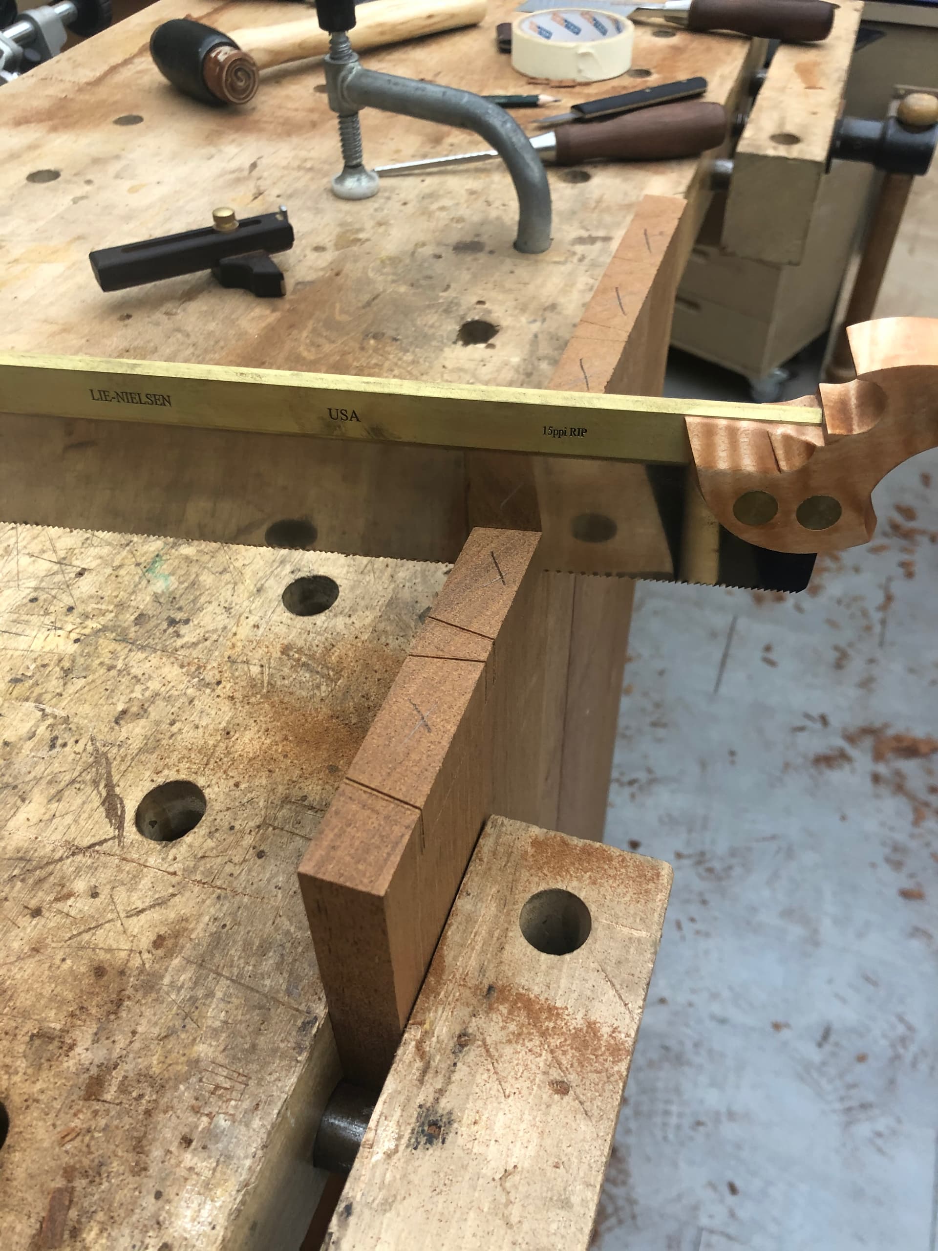

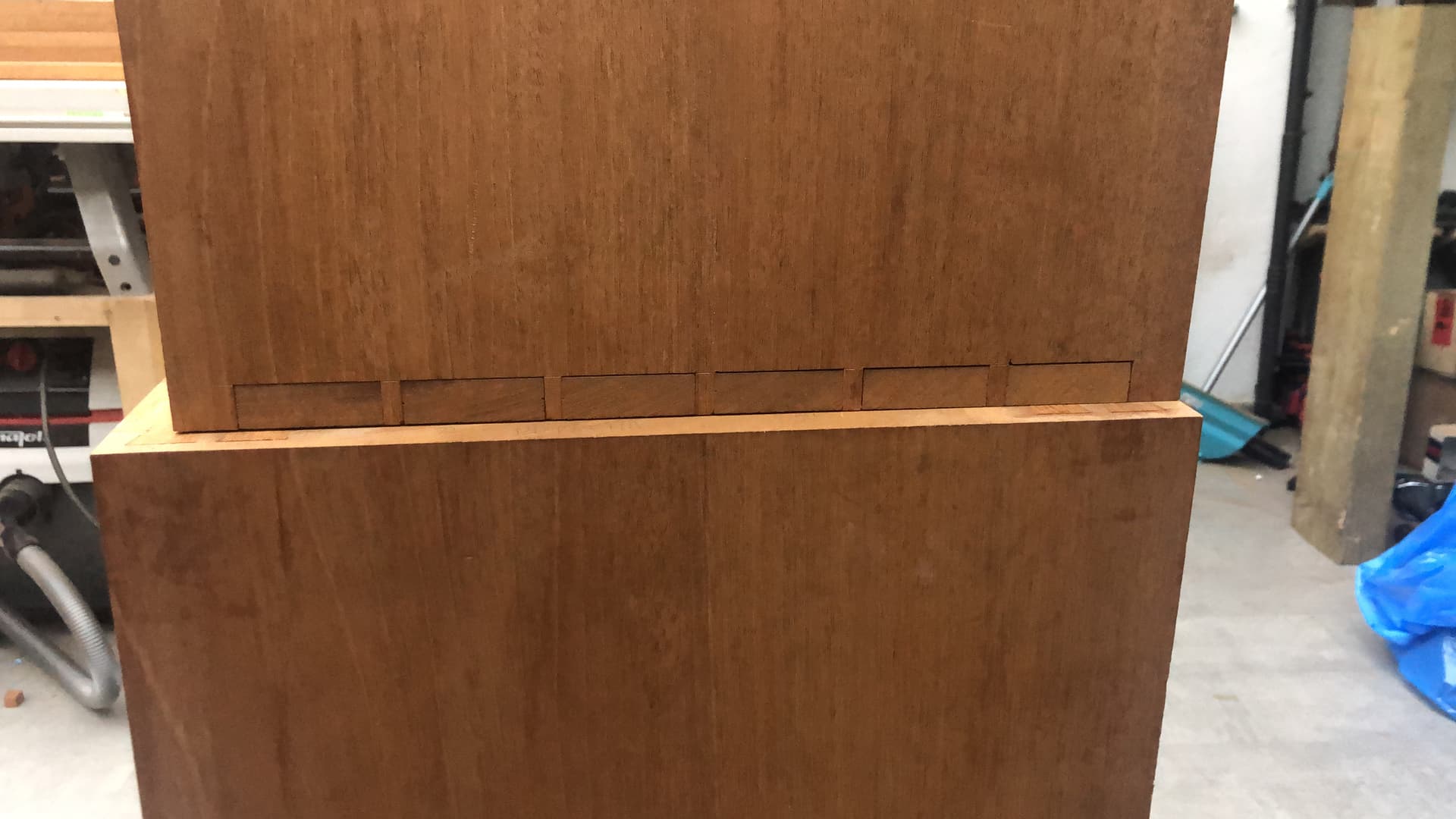

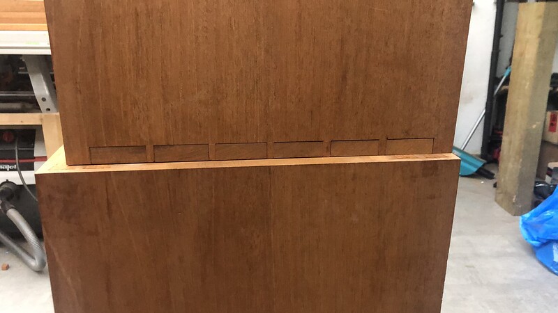

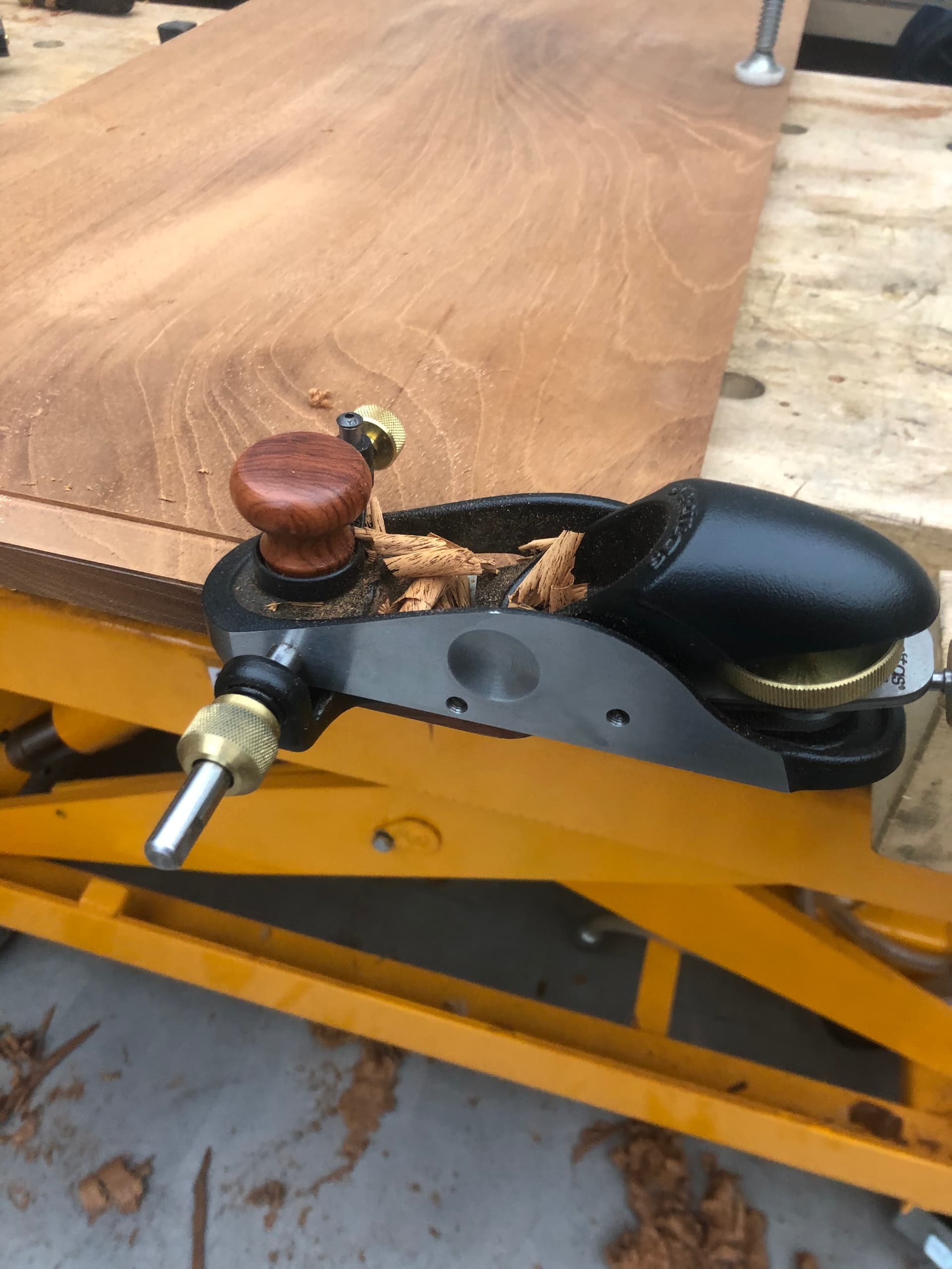

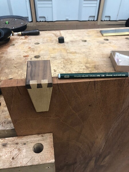

Rebaje para hacer las colas de milano, estas vistas pues irán tapadas con la moldura inferior. Después marcar las colas con los compases y el marcador de colas, y por último cortarlas.
Y éstas son las colas vistas desde el lateral.

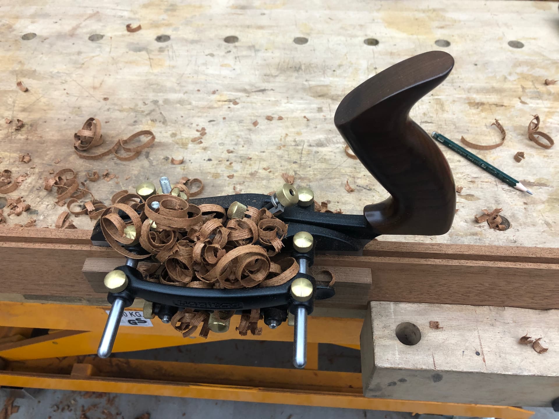

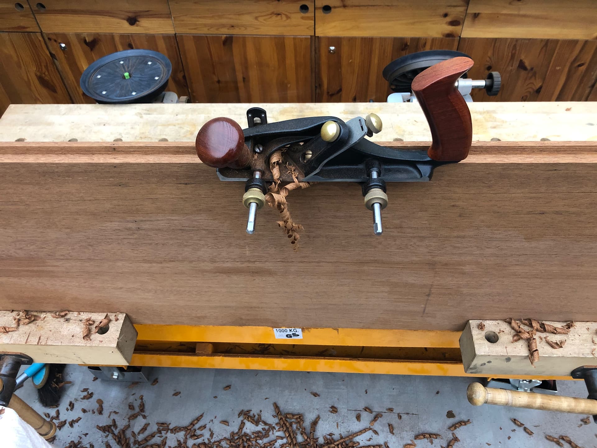

Y que es el accesorio que tienes acoplado al cepillo?

Ese es un cepillo de testas y de rebajes de Veritas que viene con un tope paralelo, que es lo que se ve mejor, y al que se le puede comprar un tope de profundidad que se monta en el pomo.

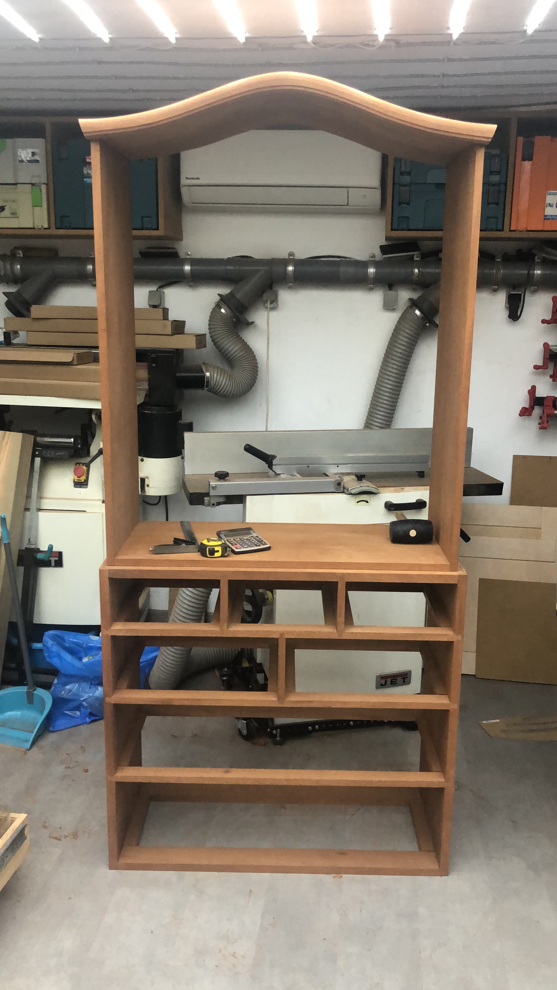

Ahora es momento de la tapa superior.

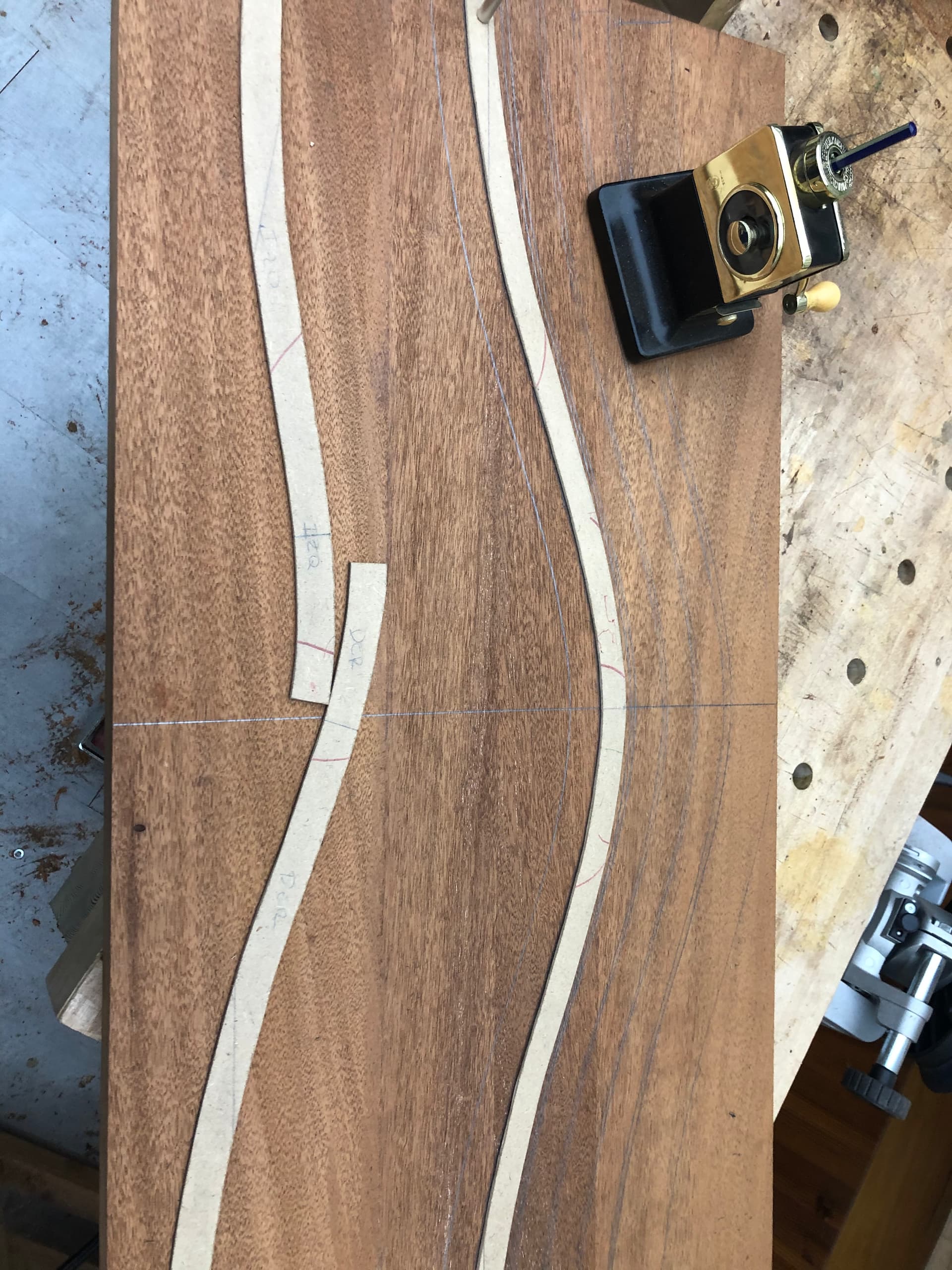

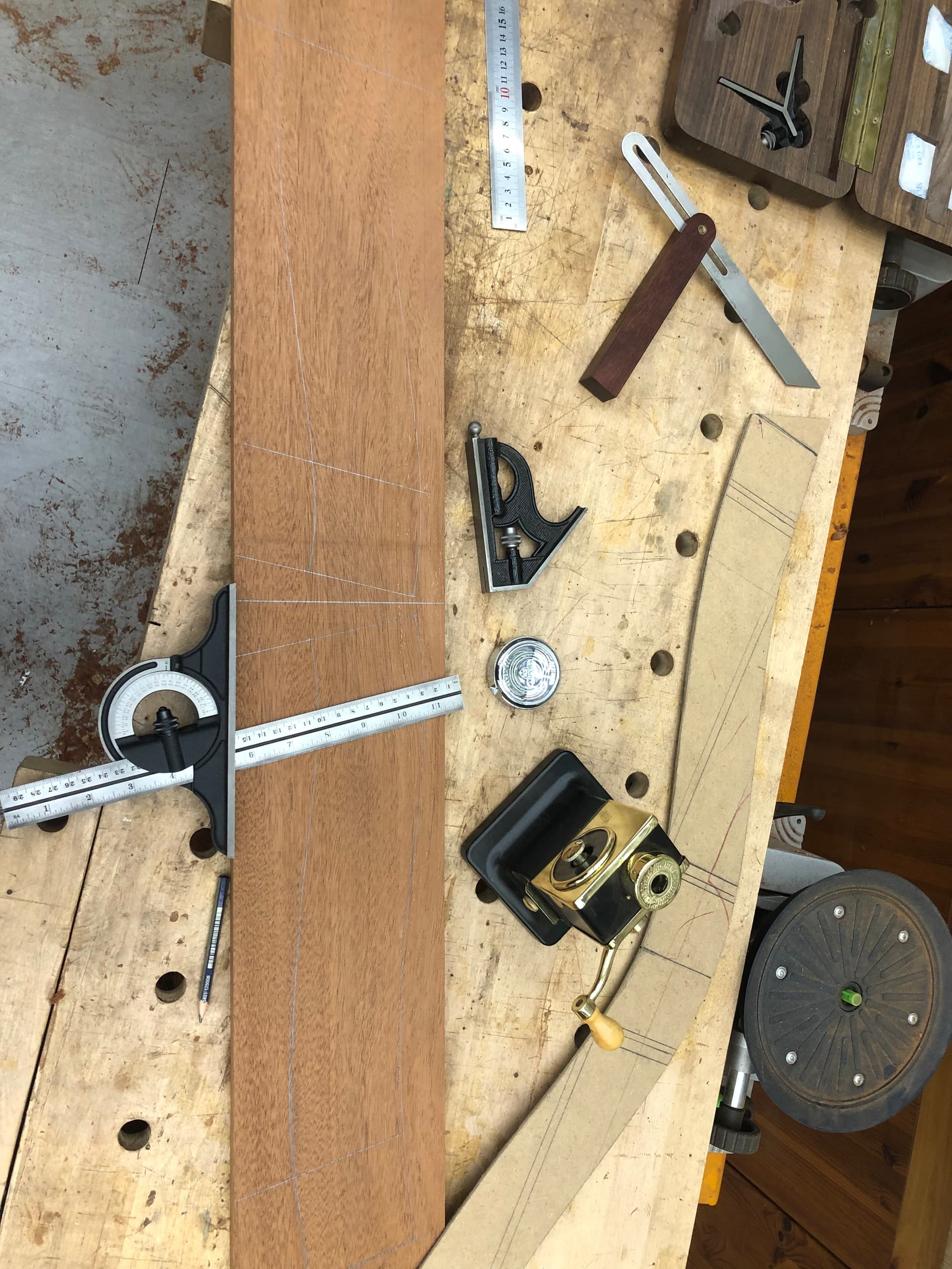

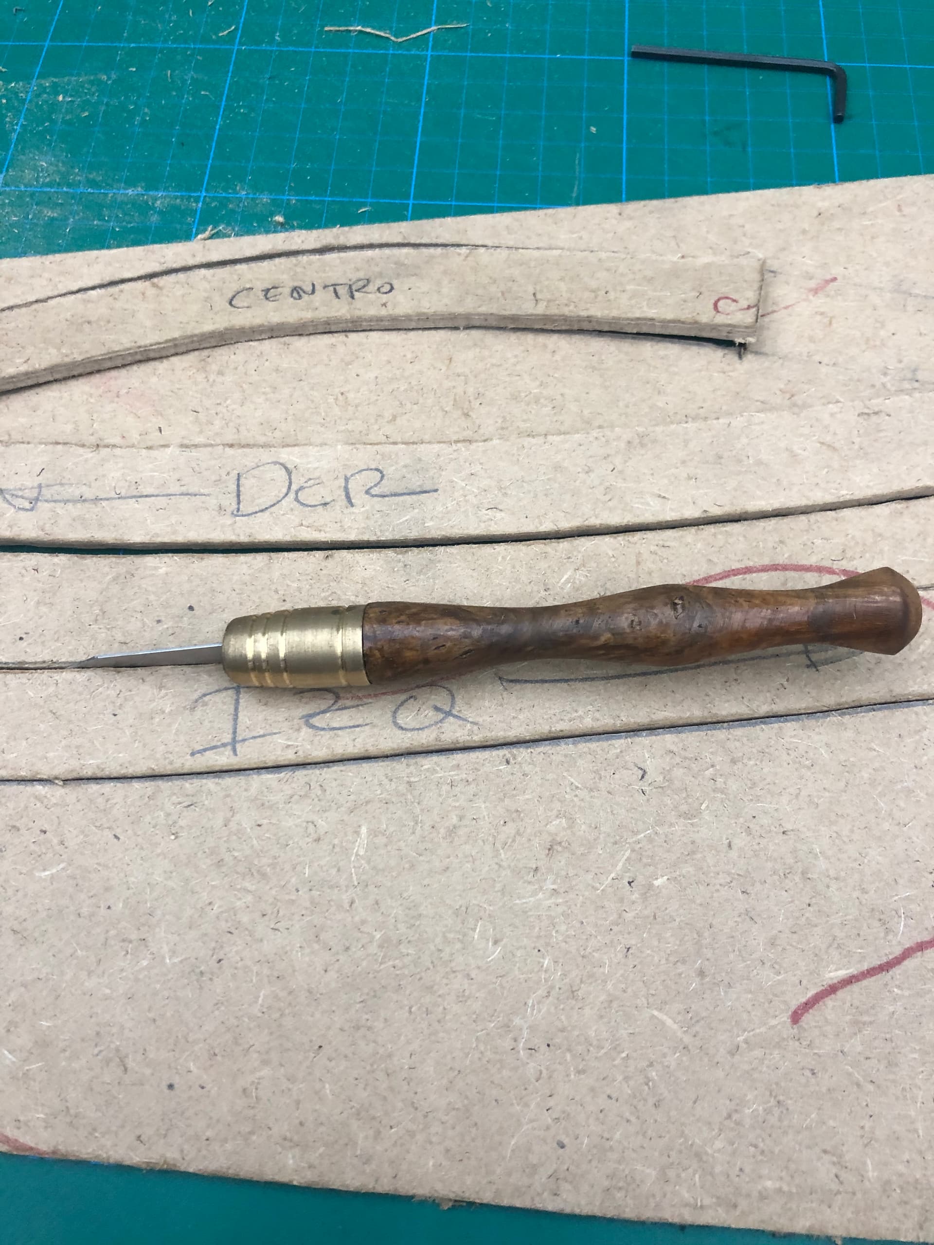

Dibujo a mano alzada unas curvas en dm fino y recorto con cutter. Hago primero solo media plantilla y con esa mitad dibujo de nuevo en el dm tanto el lado izquierdo como el derecho para poder hacer una plantilla completa y simétrica.

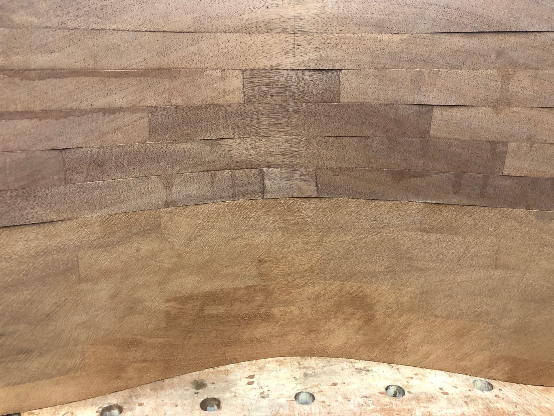

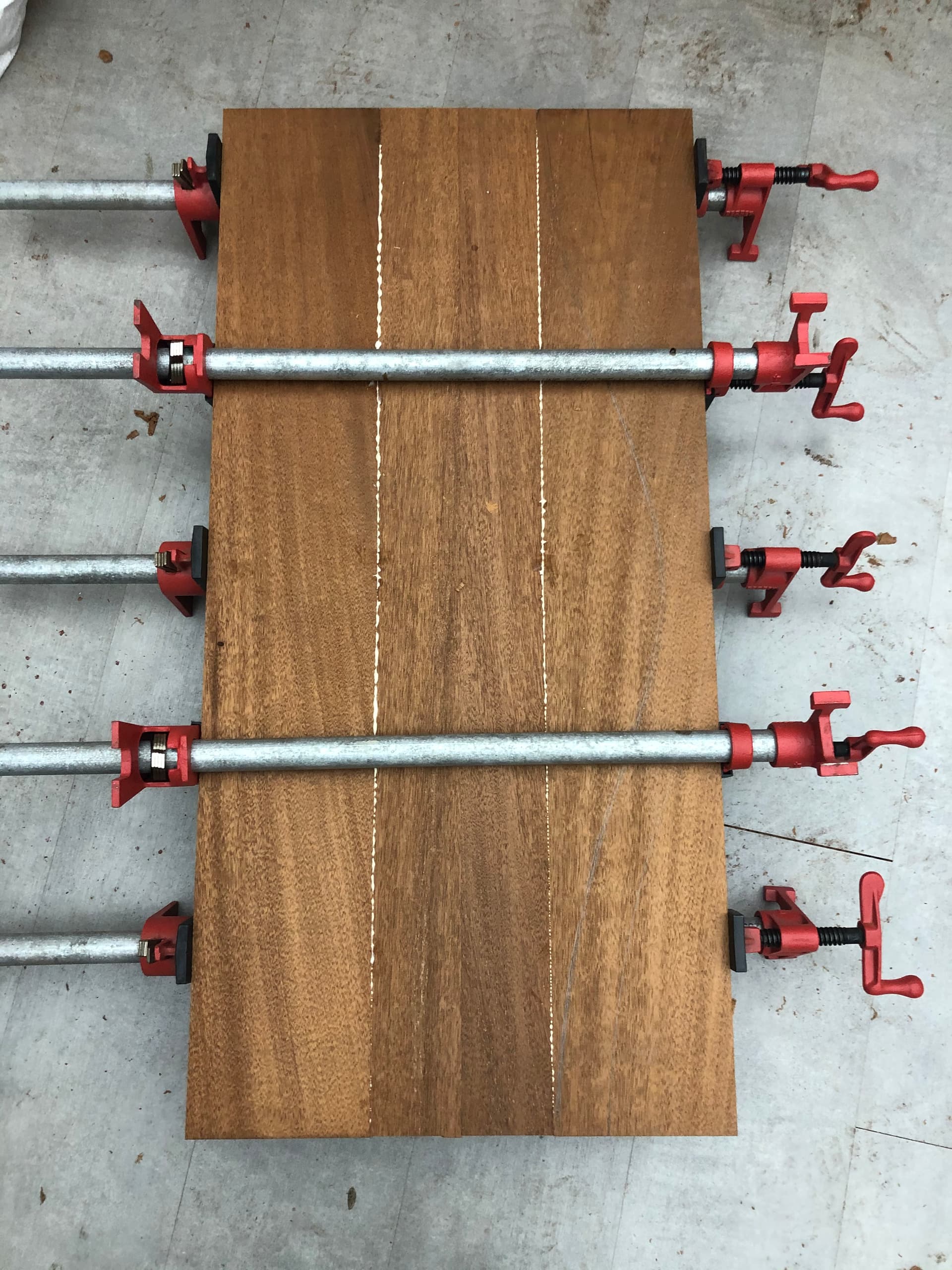

Pego tres listones de caoba para marcar sobre ellos la plantilla repetidas veces y no tener tanto desperdicio. Si os fijáis en las fotos de arriba eso da un aspecto peculiar a la tapa.

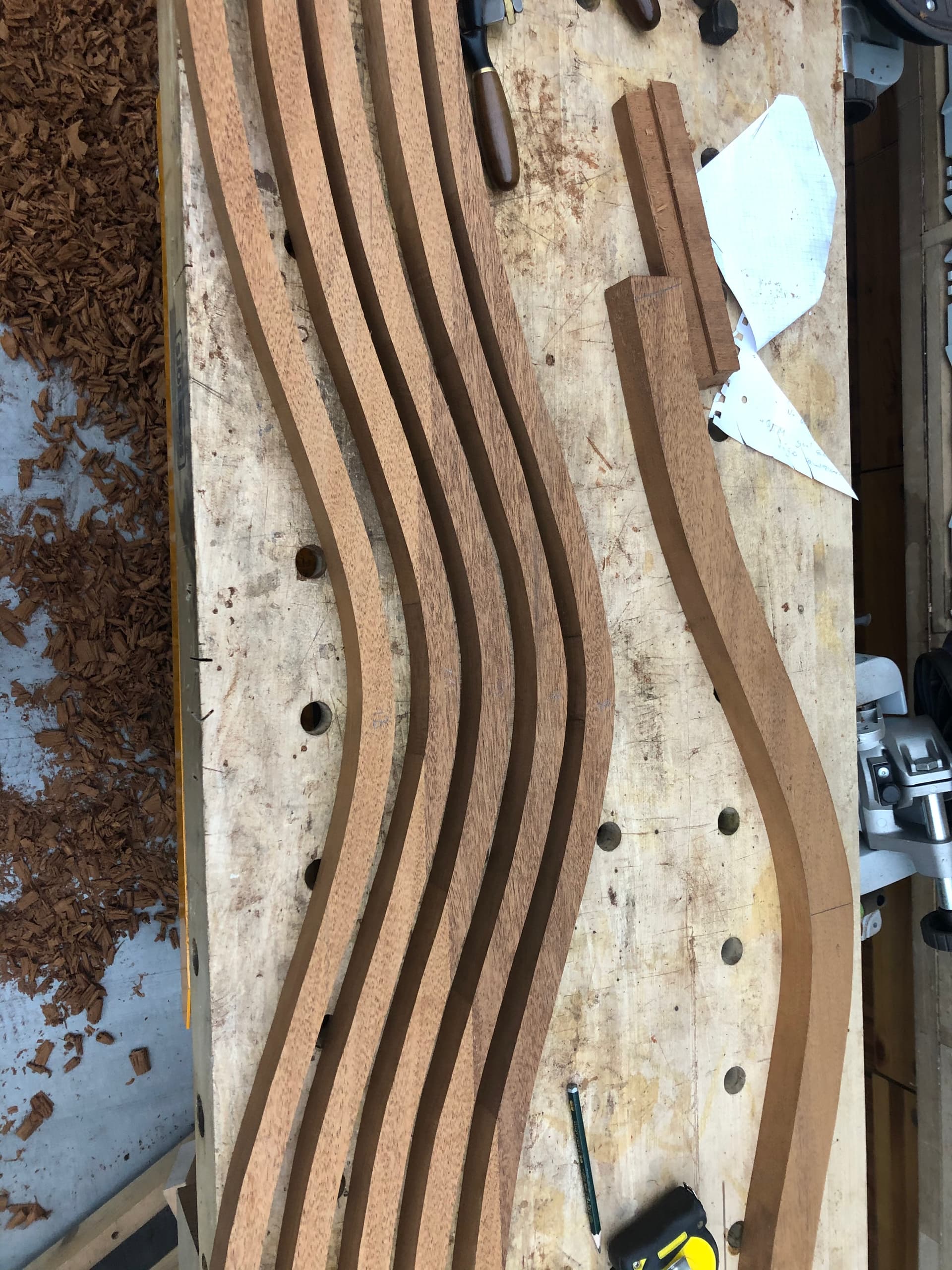

Recorto en la sierra de cinta las formas con creces.

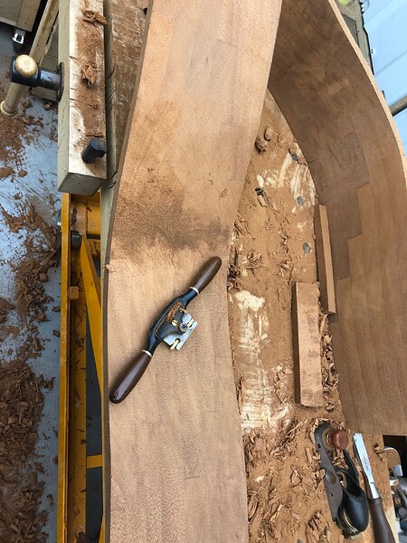

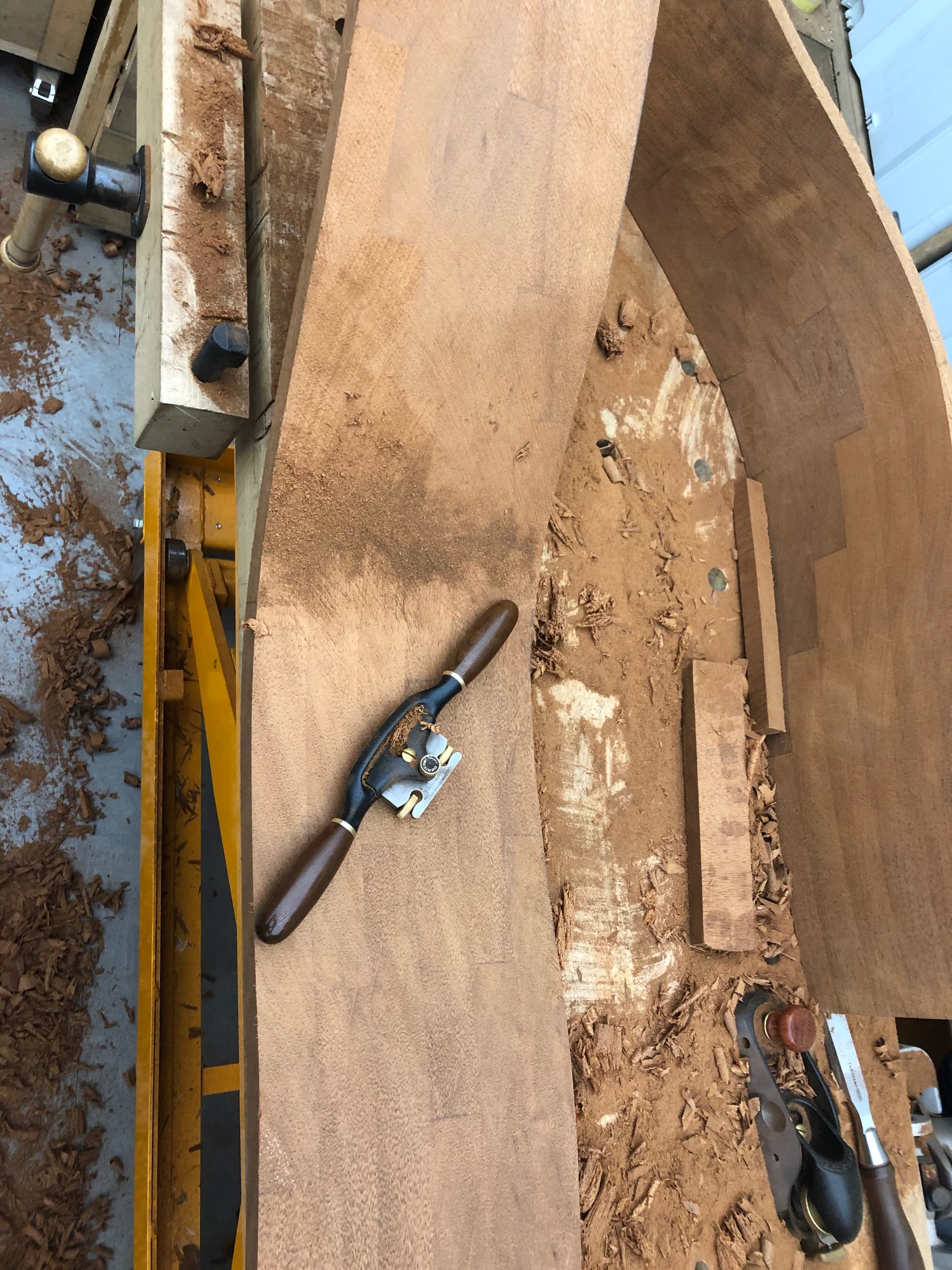

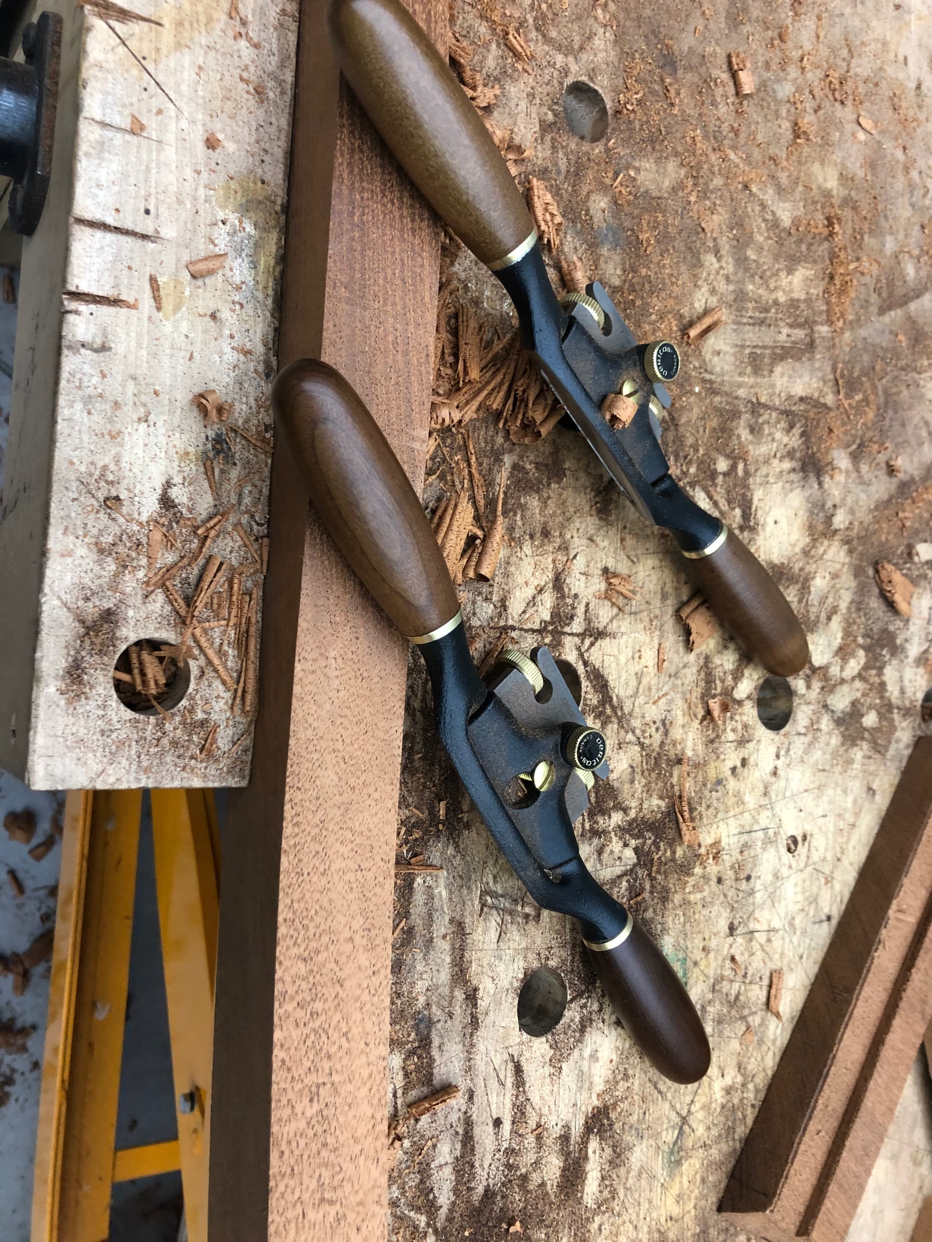

Después limpio los cortes de la sierra de cinta con bastrén de base plana y con uno de base convexa.
Continúo con la tapa superior.

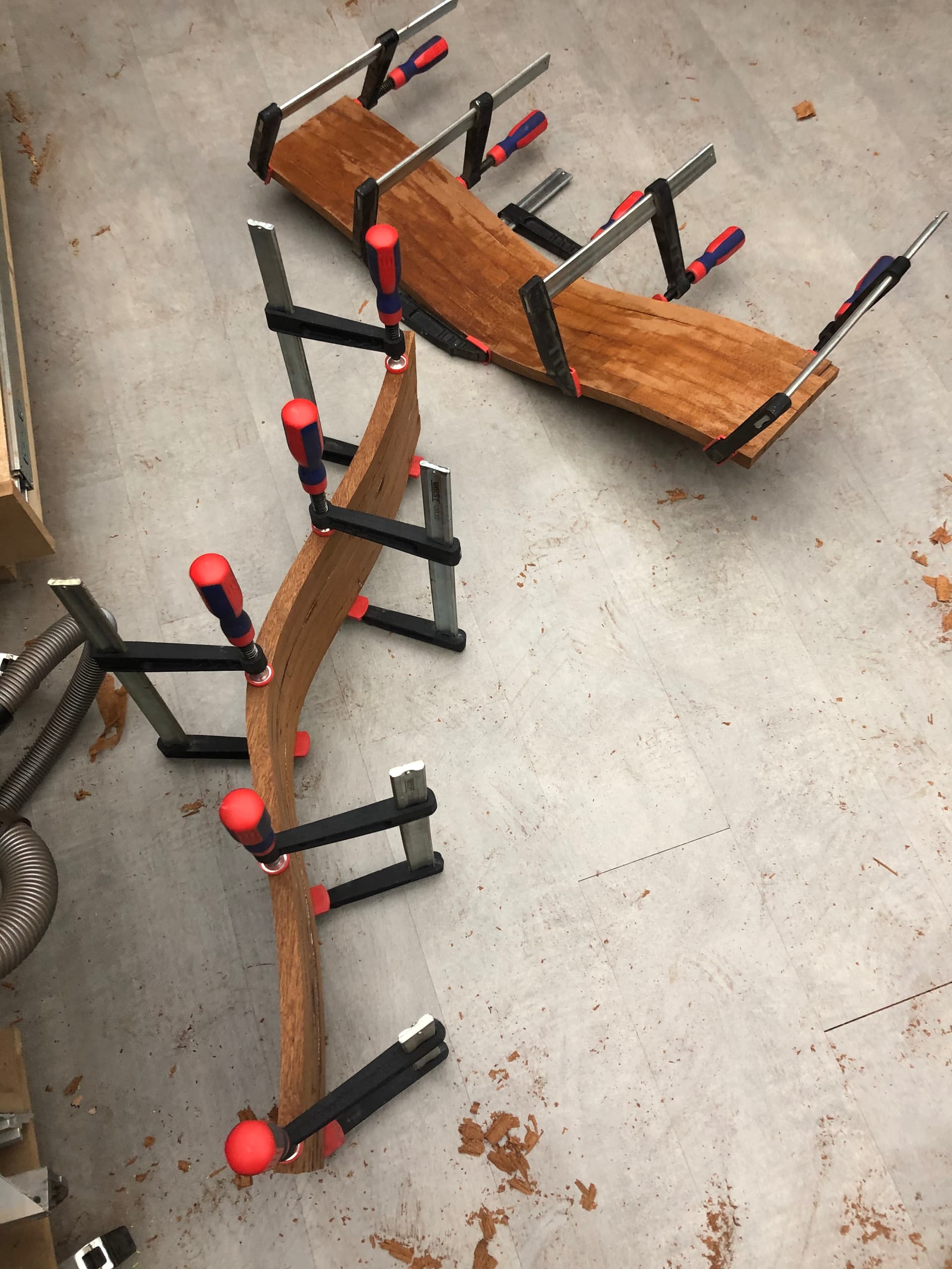

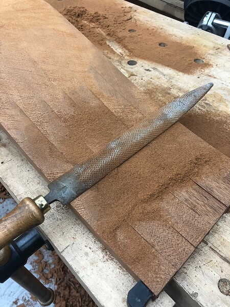

Encolo los listones curvos en dos secciones para manejarlos mejor. No cuadran unos con los otros ni de broma y me toca sacar la escofina y emplear unas cuantas horas en igualarlo. Repaso con el bastrén para quitar lo más posible las marcas de la escofina y después lijo a mano hasta que huele a ajo.
Pego los dos trozos y la moldura superior.

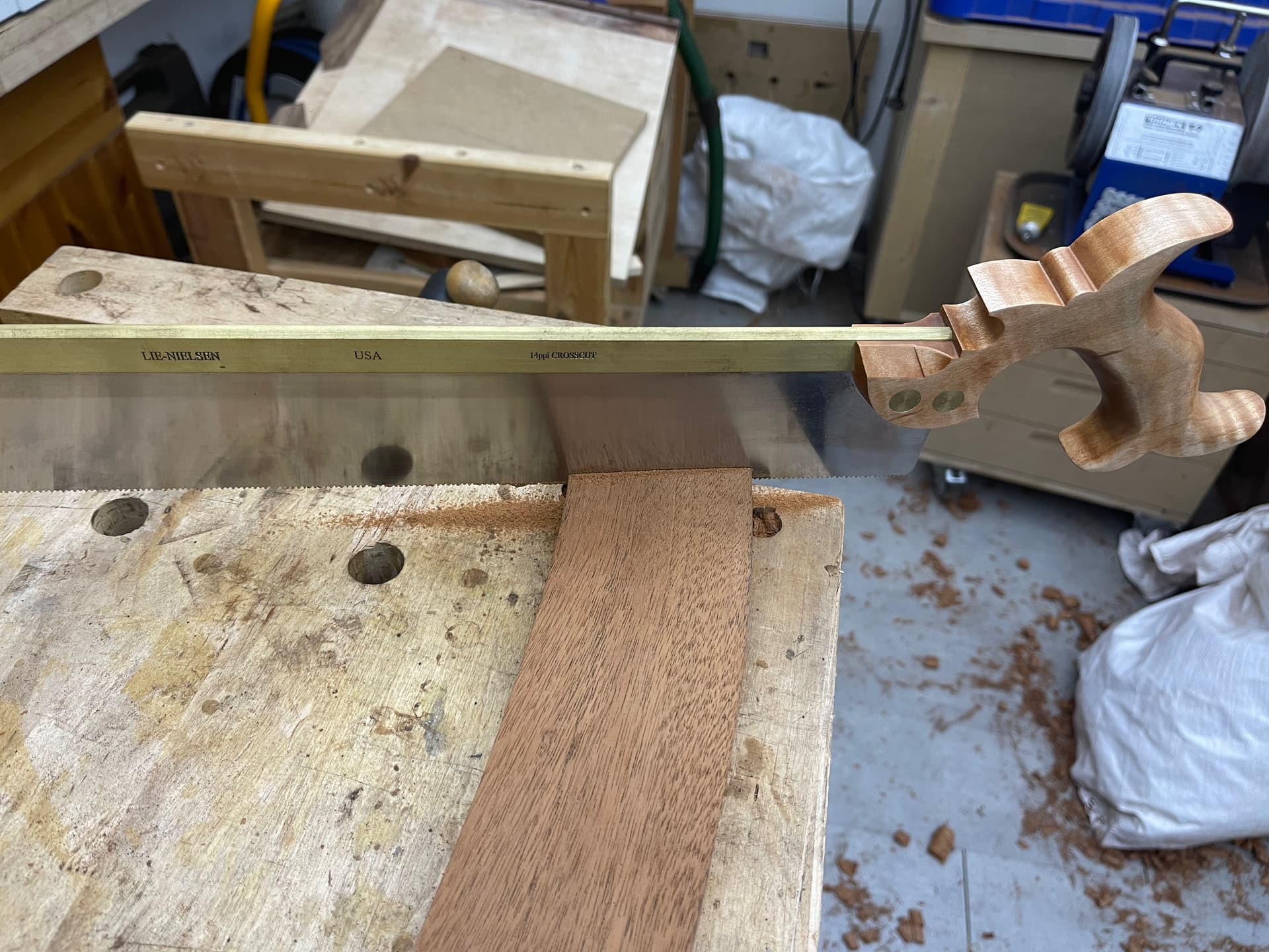

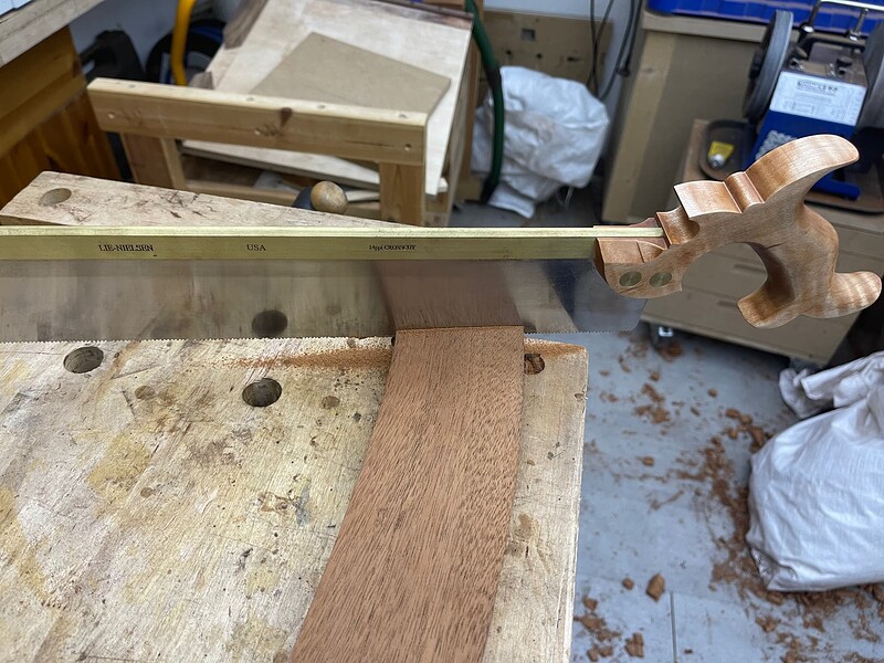

Corto con el serrucho el sobrante de ambos lados (van en bisel).
Hago dos galces en los extremos de la tapa, por la parte de abajo, para después encajar y encolar los laterales del mueble (de esto no encuentro fotos).
Hago otros dos galces en la parte trasera de los laterales, uno en la base y otro en la tapa para recibir la trasera. Y ya está hecha la carcasa superior.

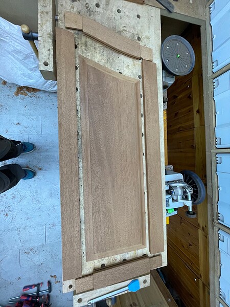

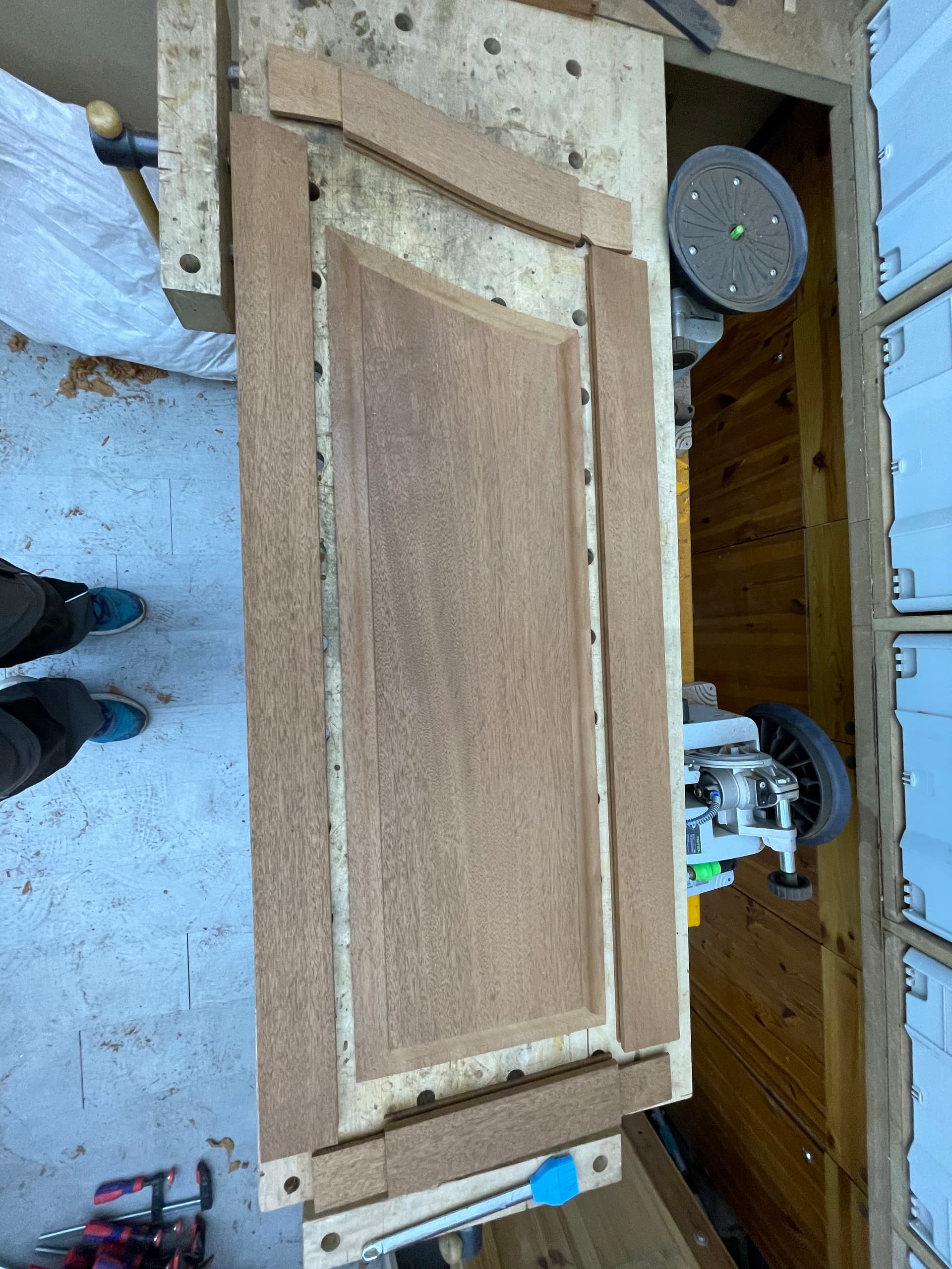

Os añado ahora el proceso de las puertas.
Me hago otra plantilla de DM fino para los ¿montantes?superiores, para asegurar que los mismos seguirán la forma curva de la tapa superior.
Después hago una ranura en el resto del bastidor de la puerta para enmarcar el plafón.
Freso el plafón (no me sentía capaz de hacerlo a mano, la verdad).
Marco con la plantilla la forma de los montantes superiores en un listón para recortarlos. Corto son serrucho y afino con bastrenes.

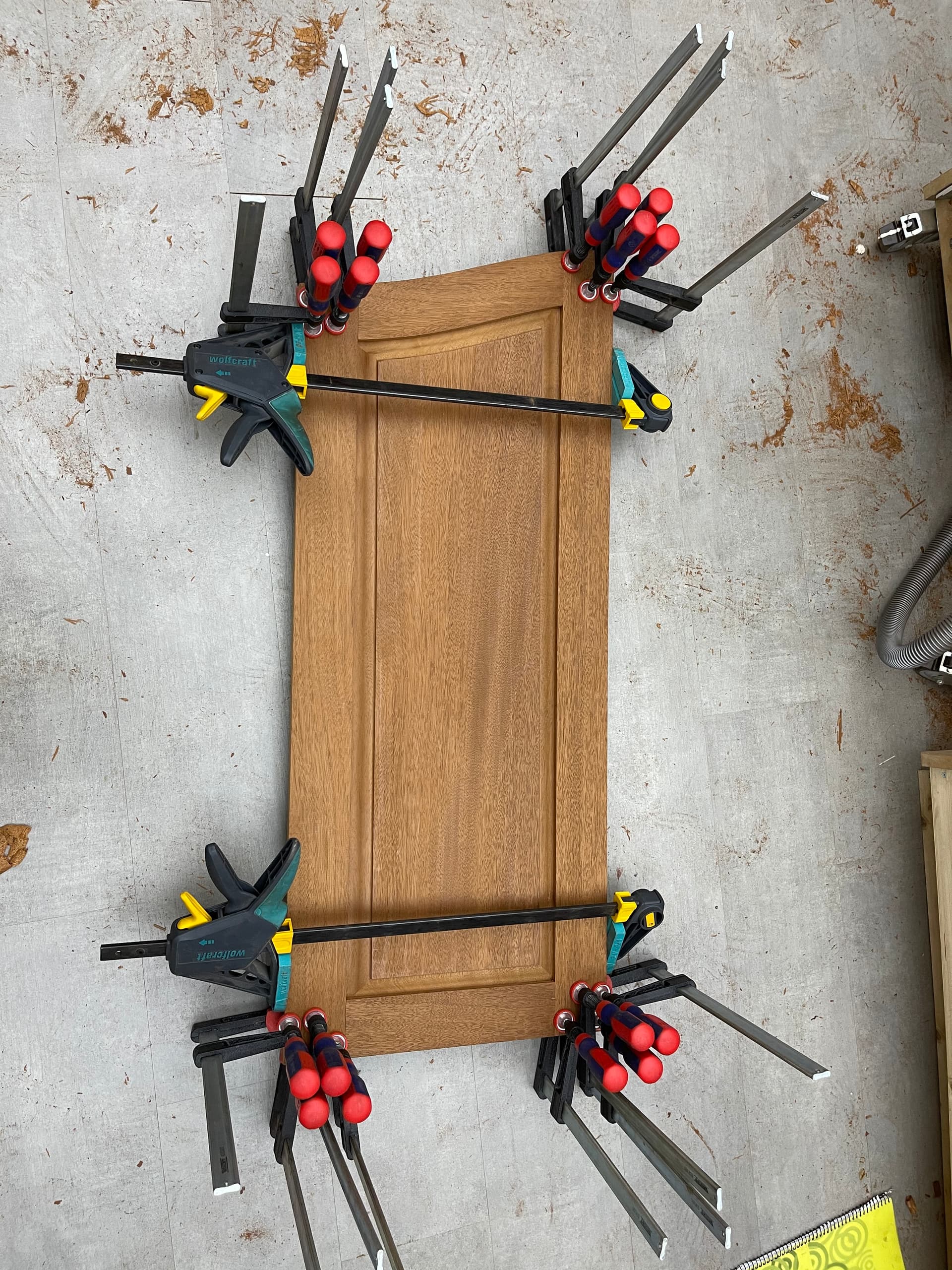

Después se trata de cortar hacer las “bridle joints” (si alguien conoce el término en castellano le agradeceré que lo ponga en una respuesta.
Y por último la puerta antes de encolar y encolada.
