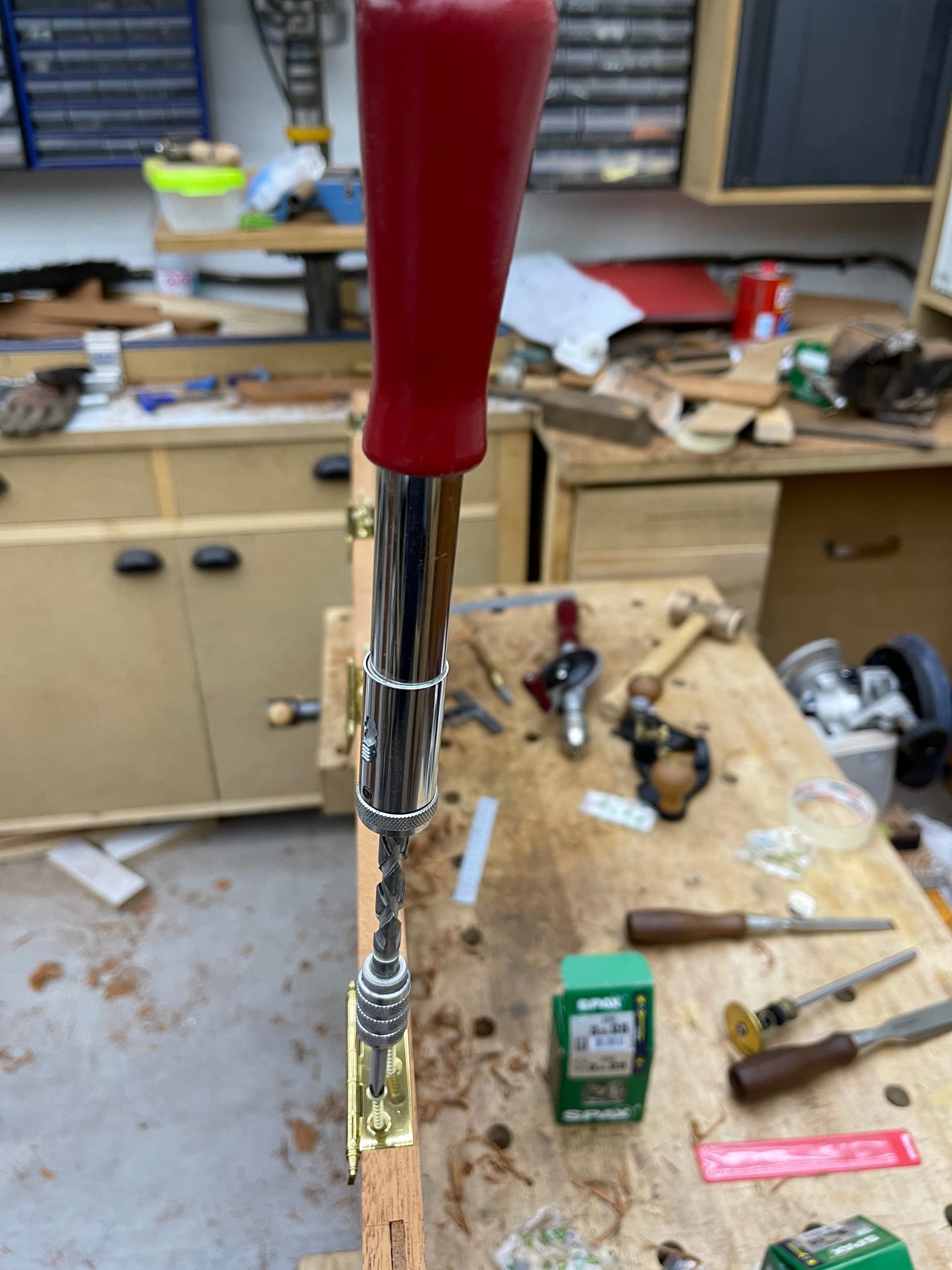

Y ahora la instalación de las bisagras.

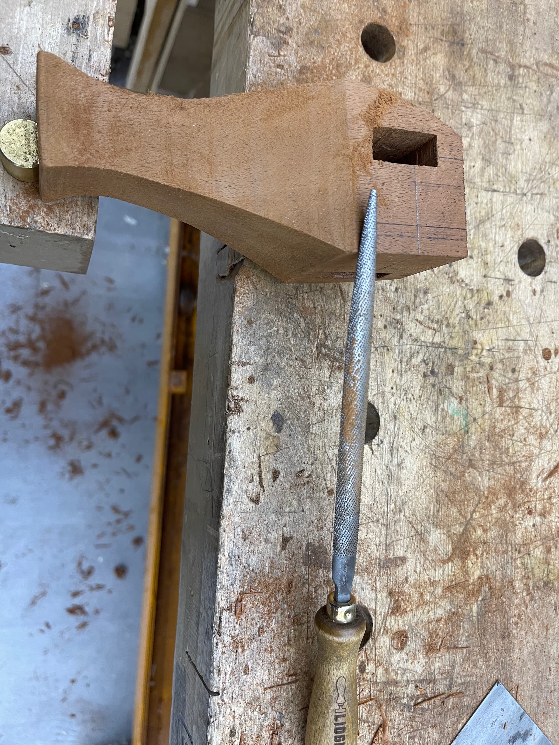

Mido y marco su ubicación a cuchillo con la propia bisagra. Hago la caja con formones y la guimbarda.

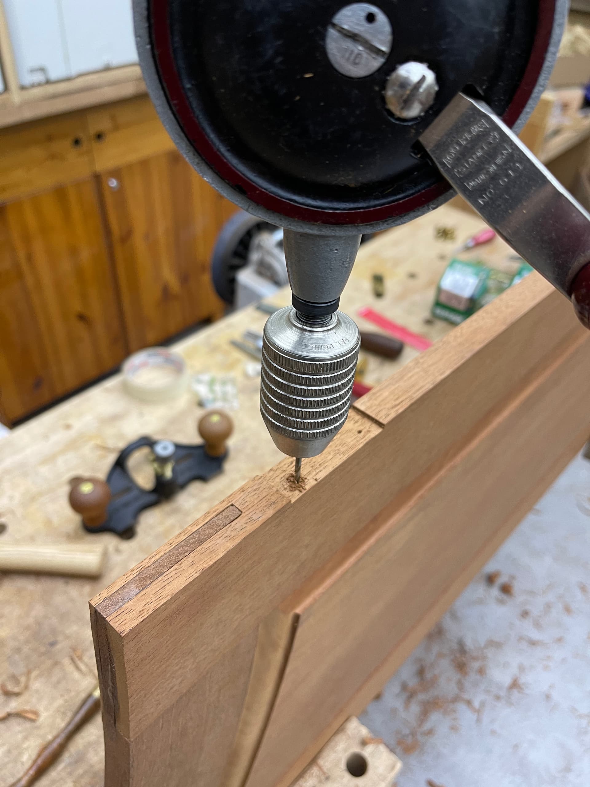

Marco y pretaladro para poner los tornillos.

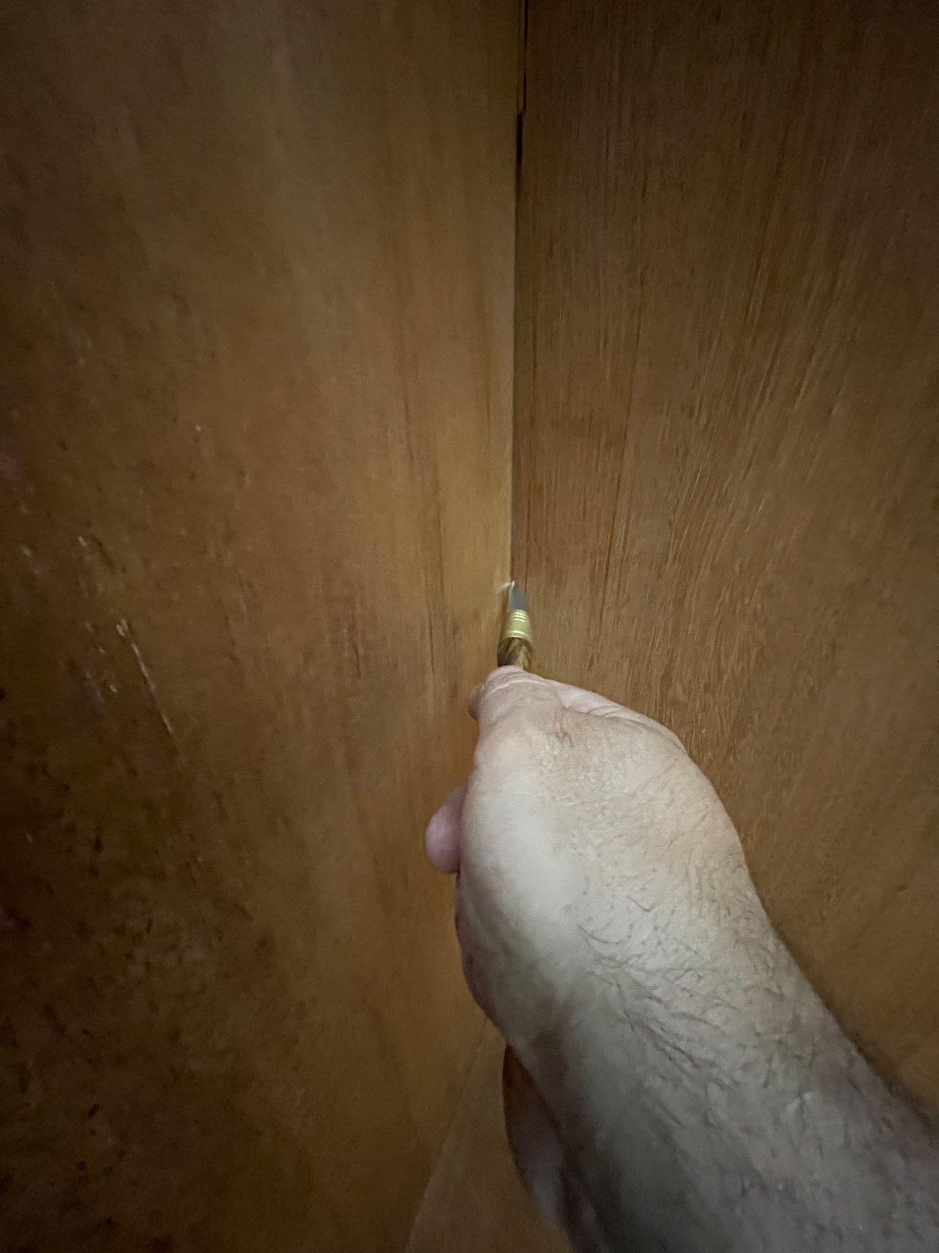

Transfiero la posición de las bisagras desde la puerta al bastidor usando el cuchillo.

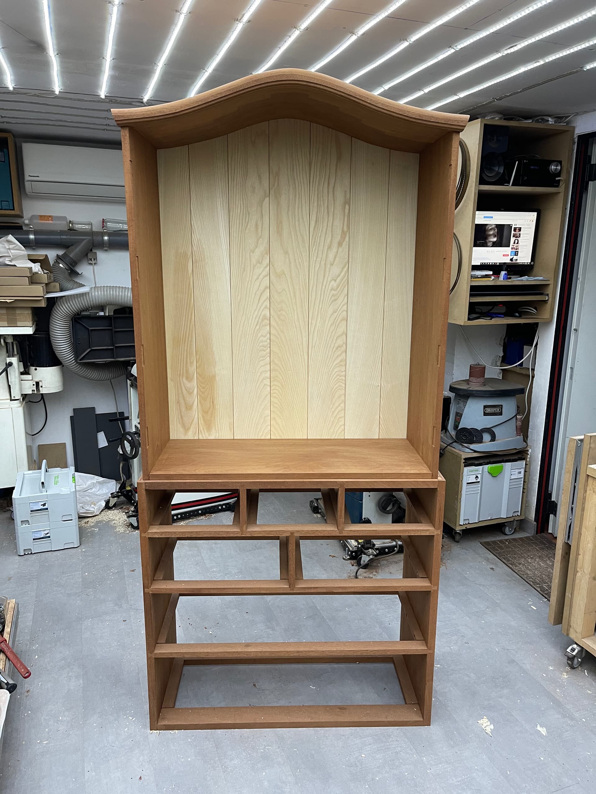

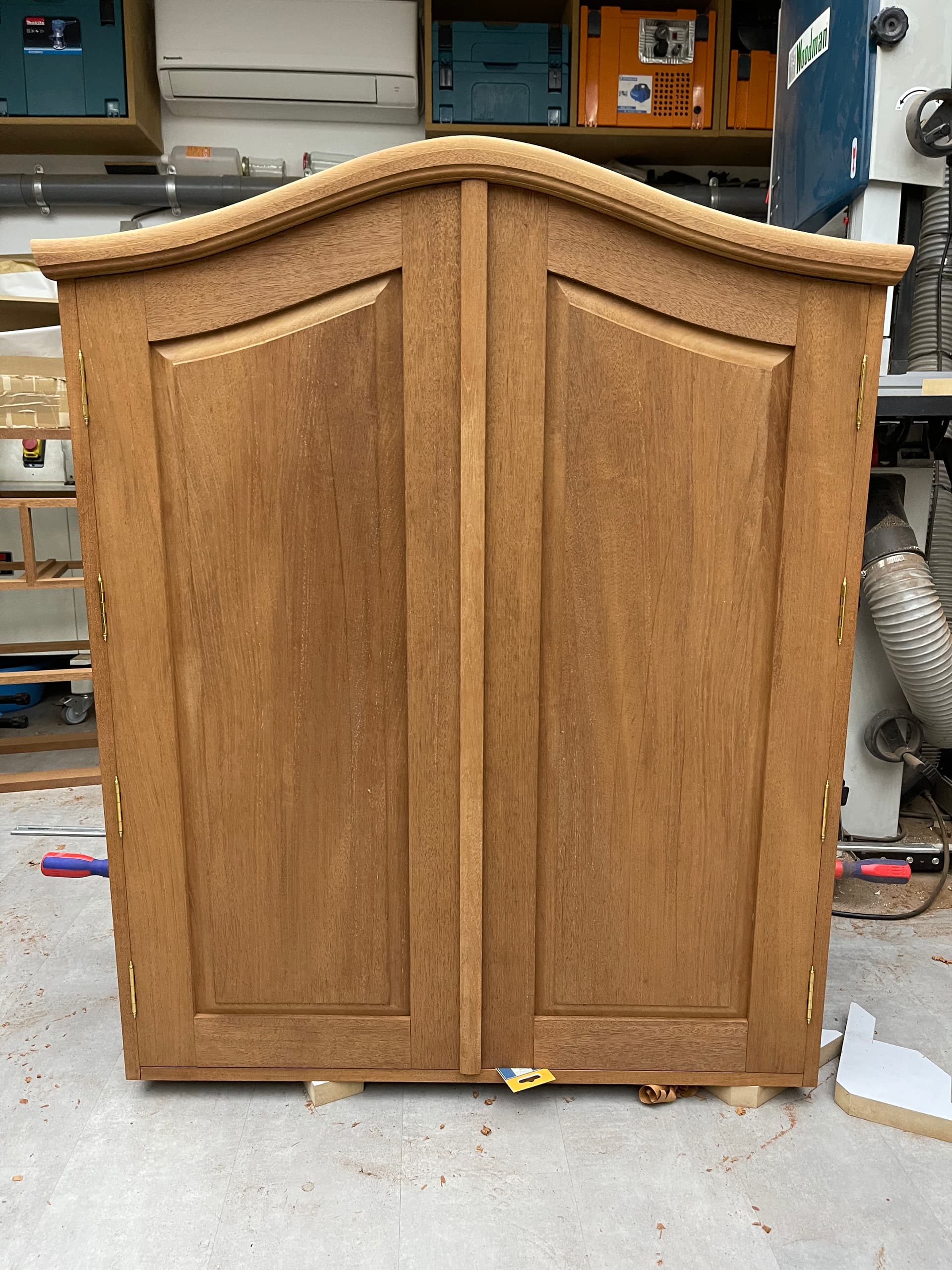

Y este es el cuerpo superior con las puertas montadas.
Madre mía, que trabajo más bonito. Aunque no llegue nunca a ese nivel, me anima mucho ver estos trabajos de alguien que entiendo no se dedica a ello, sólo es un entretenimiento.

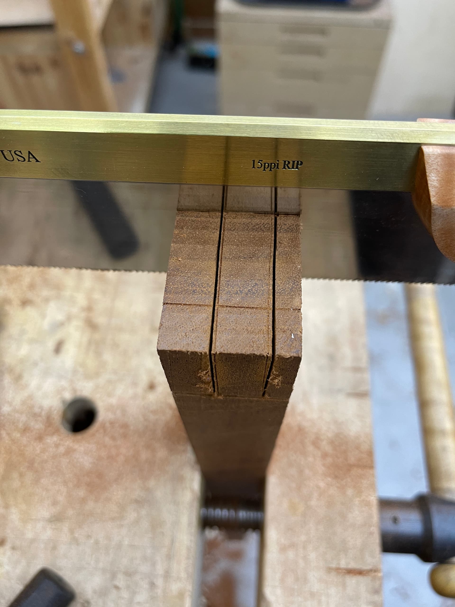

Esamble de horquilla, es lo que pone en la busqueda de google.
Por qué en las puertas has hecho ese ensamble en vez de caja y espiga?
Estética o mas fácil de hacer?

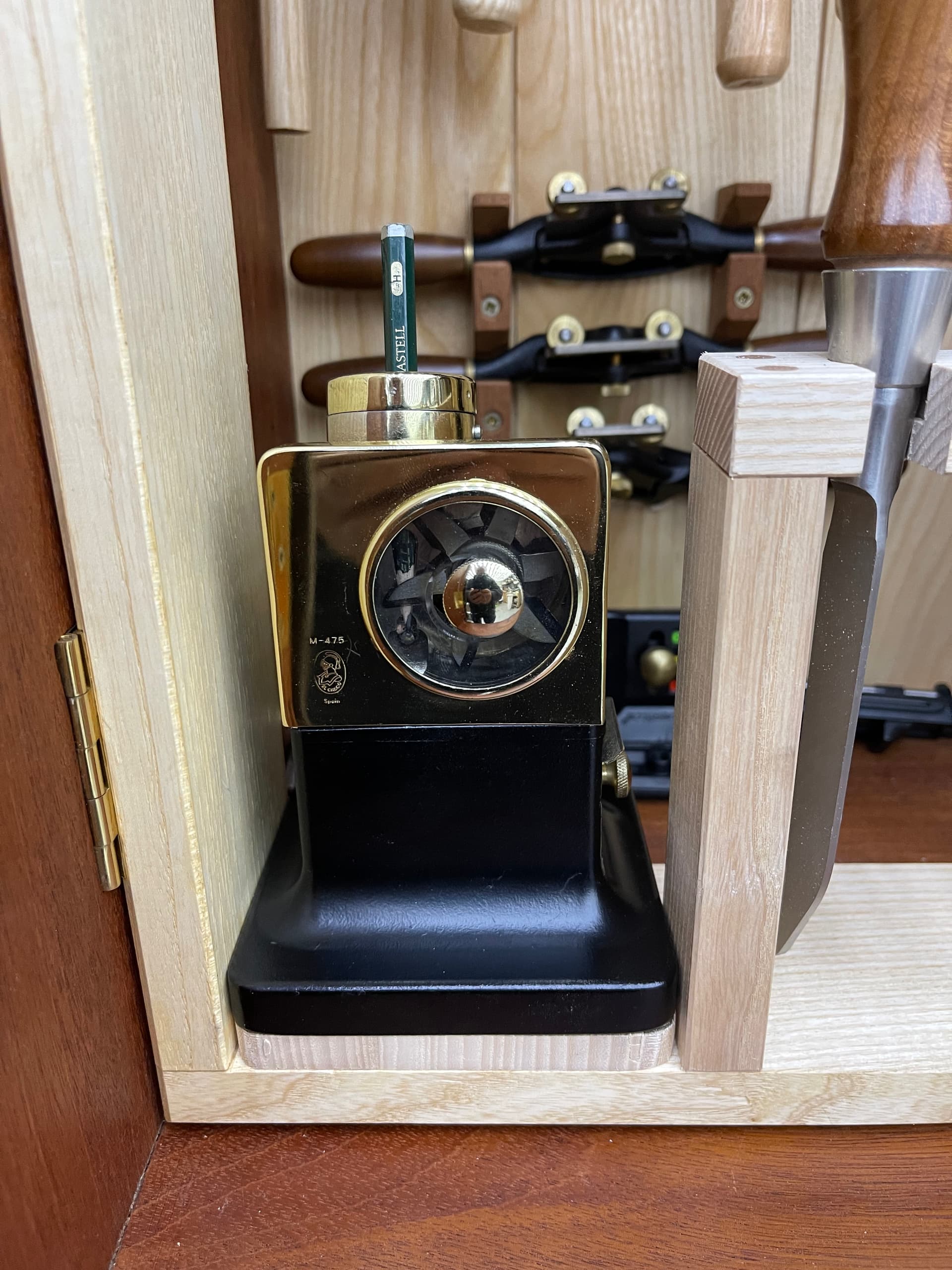

De momento dos preguntas…que ese cacharriro que aparece en las fotos de base negra, cuerpo de laton y manivela??? (un sacapuntas :face_with_monocle:)
Y que te paso con las escuadras??? Algún tipo de Filia que desconocía??? :face_with_peeking_eye:
oye cada uno tiene sus fetiches :rofl: :rofl: :rofl: :rofl:

Muchas gracias por el término. Me gusta ensamble de horquilla, creo que lo describe muy bien. El motivo de usarlo es doble: primero, esas puertas llevan mucho peso. Como las colas de hoy en día son más resistentes que la propia lignina en uniones a favor de veta, quería maximizar la superficie de contacto entre las dos partes, y el ensamble de horquilla provee de más superficie que la caja y espiga. El segundo es que mi producción de muebles es muy limitada y quería hacer varios tipos de ensambles en este mueble. Así he podido experimentar con los ensambles de horquilla.

Un poco más elaborada, el aparato es un sacapuntas El Casco. Siempre me han gustado y creo que su estética es muy acorde a lo que hay en el mueble, por eso lo compré. Además, me permite introducir una herramienta de fabricación española de mucha calidad. Por desgracia no hay muchas herramientas españolas en el mueble.
Y con las escuadras, sí, tengo un pequeño problema, pero confesable. Me gustan mucho y me resultan muy útiles. Además tengo predilección por Starrett. Todo lo que hay en esa puerta es de esa marca, y algún hueco me queda :smirk:

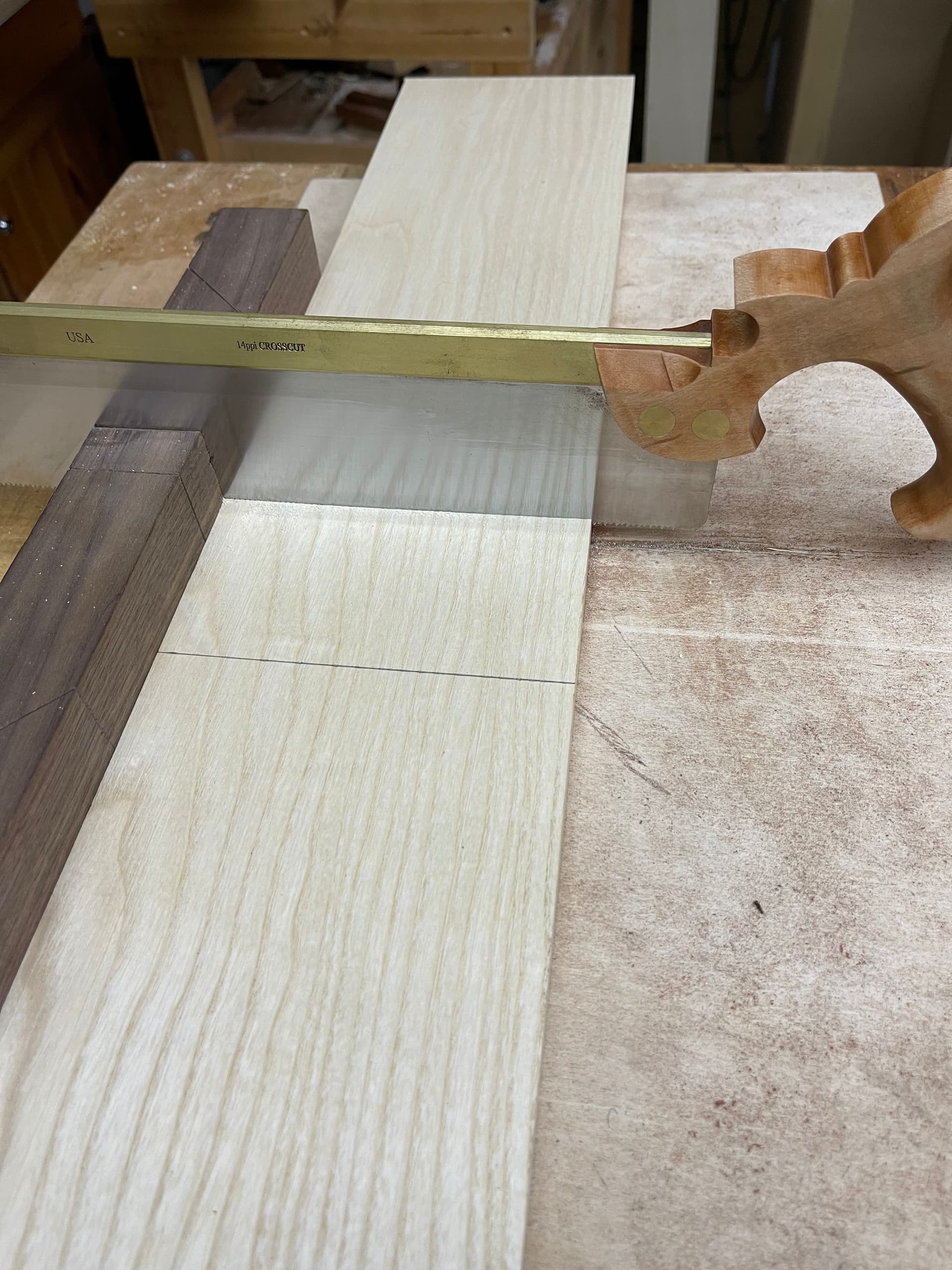

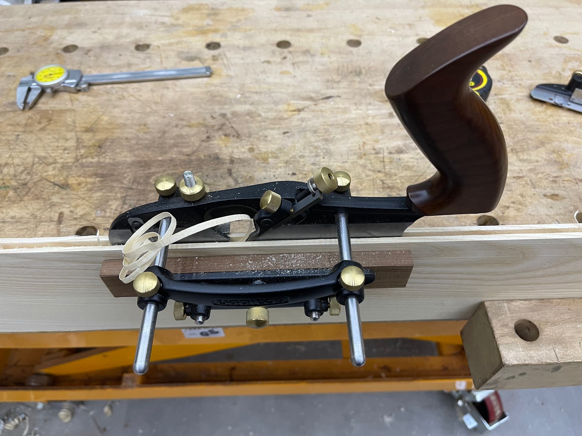

Corto las lamas que componen la trasera, realizo el machihembrado y monto la trasera en el mueble. Fresno también, cómo no.
Corto las curvas de las patas en la sierra de cinta y les hago dos mortajas para unirlas a los los listones que compondrán el bastidor. Recorto las espigas en los listones, les hago un galce para recibir el mueble, al igual que a las patas. Luego encolo el bastidor y las patas.

Milvus, a la trasera que espesor le das, y como las dimensionas?, sierra de cinta, regrueso…
Y las encolas, o las dejas libres?
Hola Sauron,
Le di unos 12mm de grueso. Está dimensionada con sierra de cinta y regrueso, y después cortada a longitud a serrucho, y cepillada a mano. Van machihembradas pero no encoladas, y están puestas para que estén ligeramente separadas unas de otras para absorber las dilataciones. Si fueran encoladas el resultado sería un panel de 90 centímetros de ancho que al dilatar podría abombar el mueble. Están cogidas con un tornillo arriba y otro abajo, en agujeros rasgados para permitir el movimiento. El machihembrado permite el movimiento y a su vez impide que haya luz entre las lamas cuando encojan estacionalmente.
