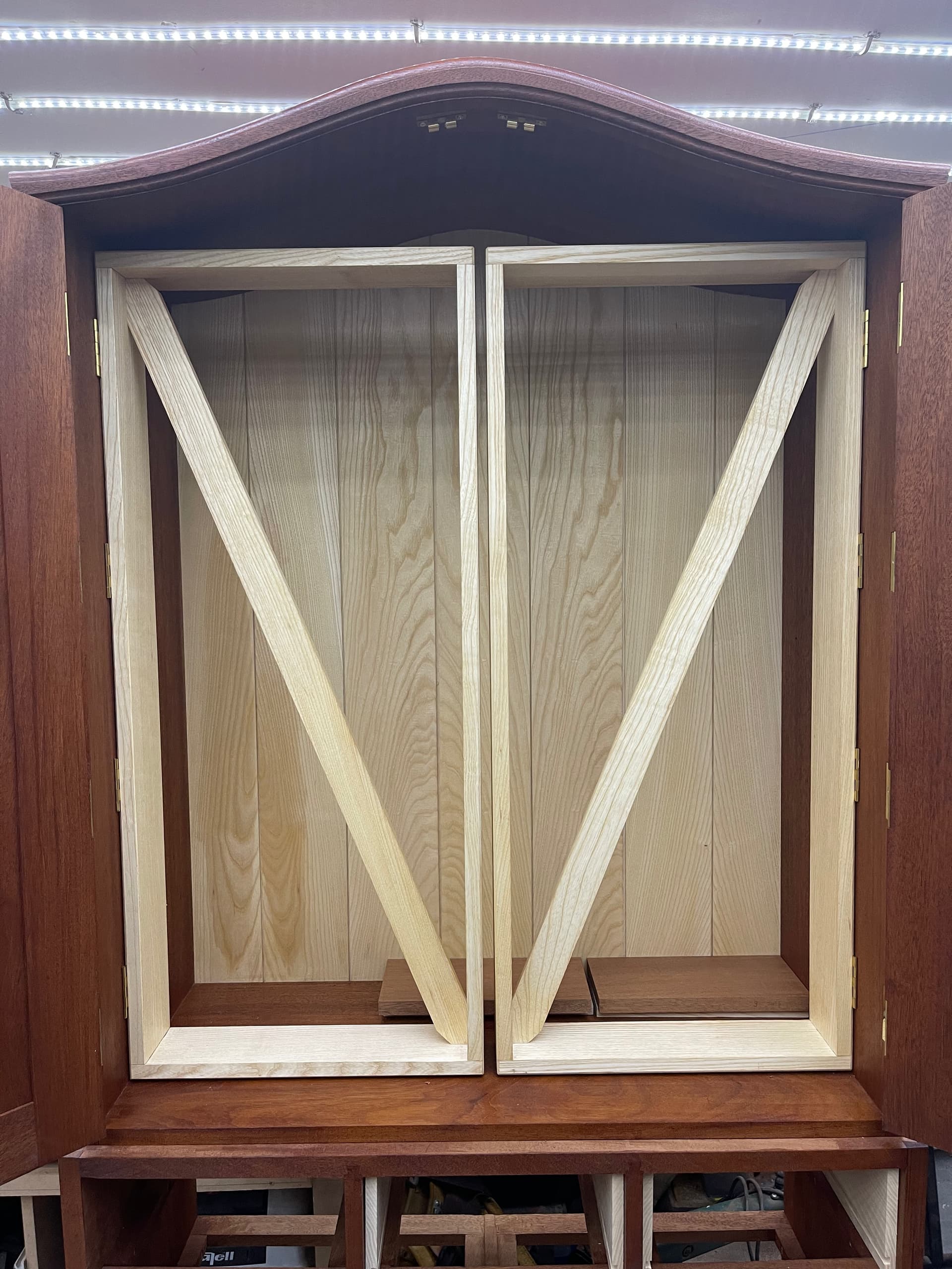

Los tirantes, como podéis ver, están mal puestos. Deberían trabajar a compresión, yendo de la esquina superior sin bisagras a la esquina inferior con bisagras. Pero cuando me di cuenta ya era tarde e iba ser peor el remedio que la enfermedad.

Explica eso de los tirantes y la compresion porfa
Hola Iban,
Te lo explica mejor el maestro @Benjamin
Mira el post completo que está muy bien.
Eso es una puerta de dos hojas. El tirante está trabajando a compresión porque la gravedad “tira” de la esquina superior de la puerta, esa fuerza se transmite a través del tirante hacia un punto fijo (la bisagra o la jamba, según se mire) lo que supone una fuerza de compresión contra el tirante. Por explicarlo de otra manera, el tirante tendría que atravesar los montantes en los que apoya para que la puerta descuadre.
Sin embargo, si el tirante trabaja a tracción, la integridad de la puerta se confía únicamente a la cola. Si la cola falla, la puerta se descuadra.

Y en este caso los tirantes funcionan a tracción y no a compresión como deberían.

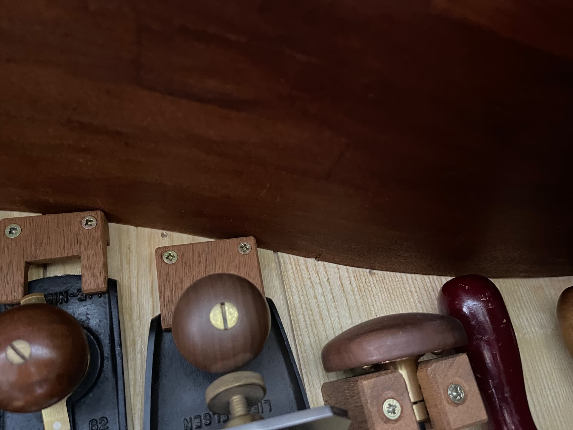

Se habló en el foro de “plane tracks”. Bueno, puedo confirmar que existen. Lo vi al darle el acabado y ya no había forma (ni ganas) de cepillarlo de nuevo. Para que no pase, un ligero “matado” de las esquinas del cepillo número 4, y se acabó el problema. En el mueble no hay más que esas, que están en la base del módulo superior.

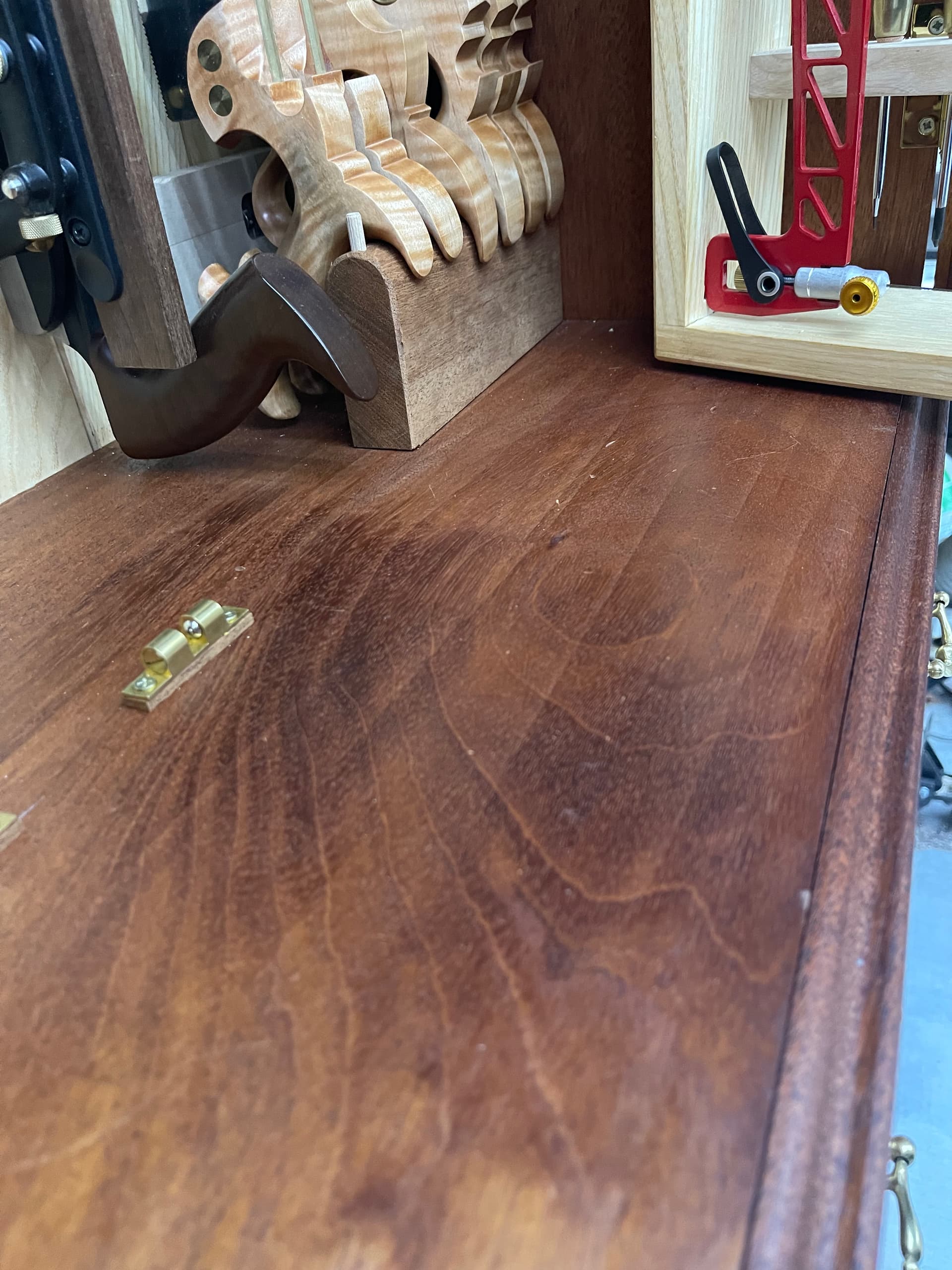

Ahora, unos agujeritos de ventilación involuntarios. La regata que hice en el “techo” del armario es un poco estrecha. Me costó mucho hacerla a formón, pues no podía usar el cepillo combinado para hacerla por la forma curva de la pieza. Luego hice en serie los agujeros para atornillar los paneles al mueble, y cuando fui a atornillarlos vi que estaban demasiado abajo ![]()

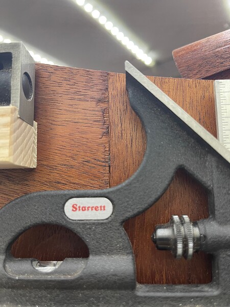

Aquí, repelo hecho en el interior de la puerta al ajustar el hombro de la espiga, o al cepillar los montantes para enrasarlos una vez encolada la puerta. Es más probable lo segundo, pero no me acuerdo bien.

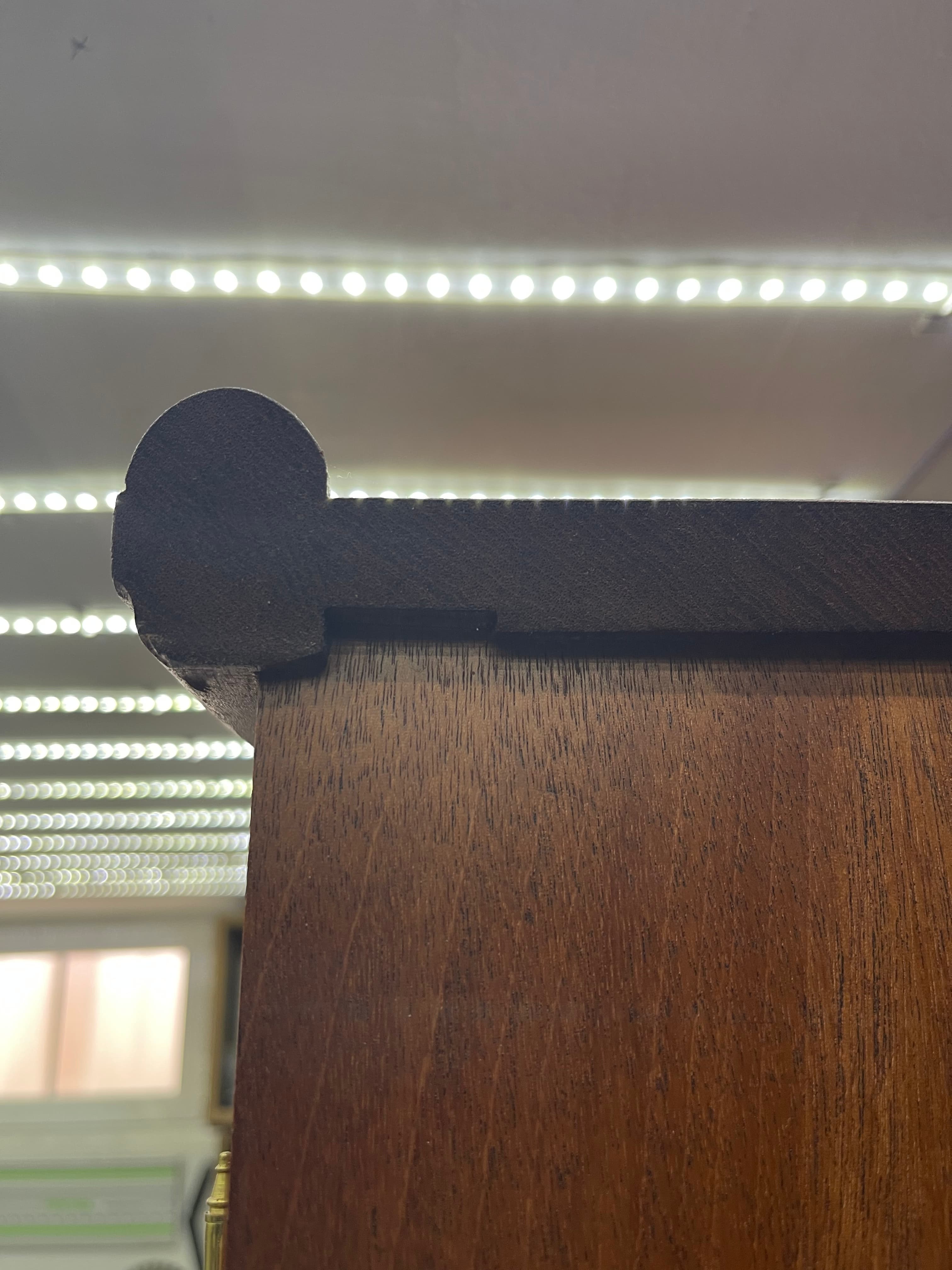

Y aquí, un detallito de innovación para ocultar que al hacer el galce para recibir los paneles laterales en el techo se desprendieron algunas partes. El rebaje está hecho en el otro lado también por simetría y para que parezca voluntario.

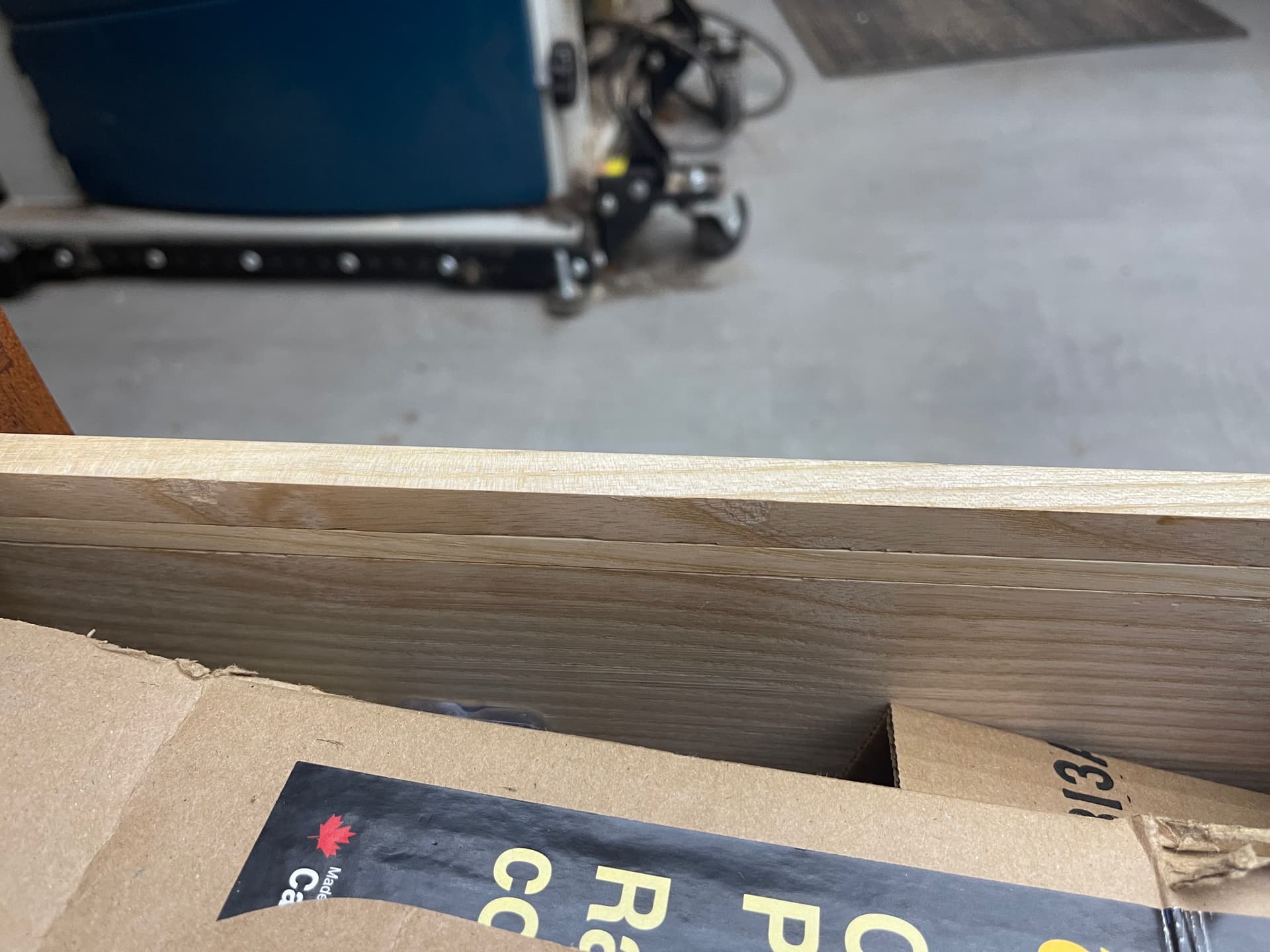

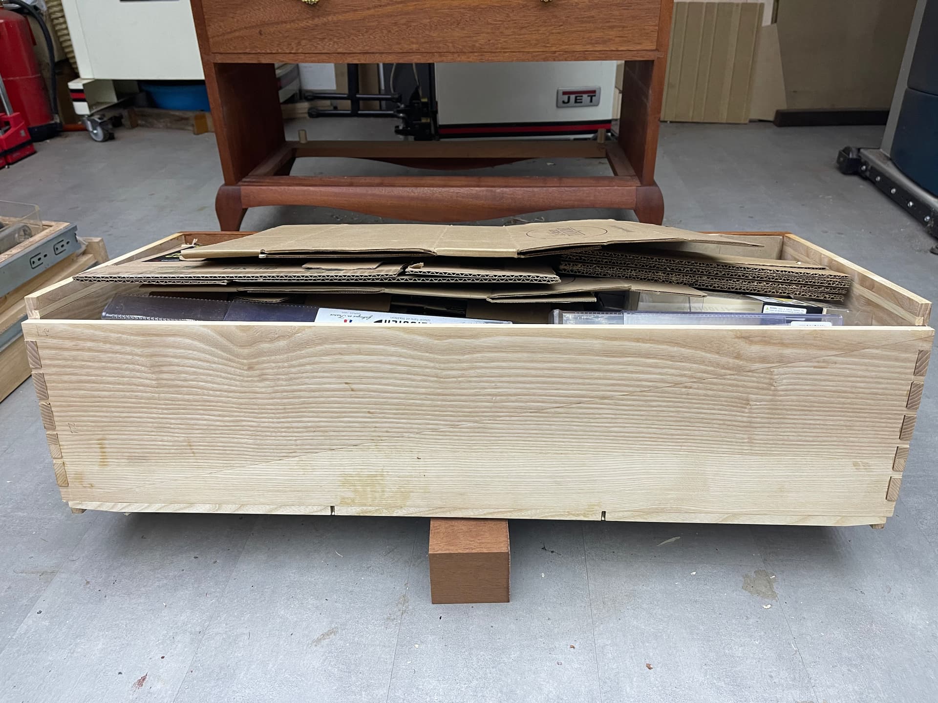

El cajón de abajo, el último que hice, estaba maldito. Ya sin madera de fresno de las dimensiones necesarias para hacer nueva ninguna pieza, la cagué de forma reiterada.
Ya con las colas hechas en el frente, hice el rebaje para recibir el fondo del cajón, en el lado superior… ![]()
Está tapado con un listoncito ajustado y pegado.
Y por último, otro error, está vez al hacer las colas traseras. Usé el mismo panel lateral para marcar y hacer las colas en los dos lados. Claro, luego en un lado no coincidían, y sin material para hacer otra trasera. ¿La solución? Cortar las colas y “estirar” la madera para recuperar la longitud necesaria. Mirad el corte en diagonal a lo largo de todo el panel, para conseguir alargarlo a costa de perder anchura.
