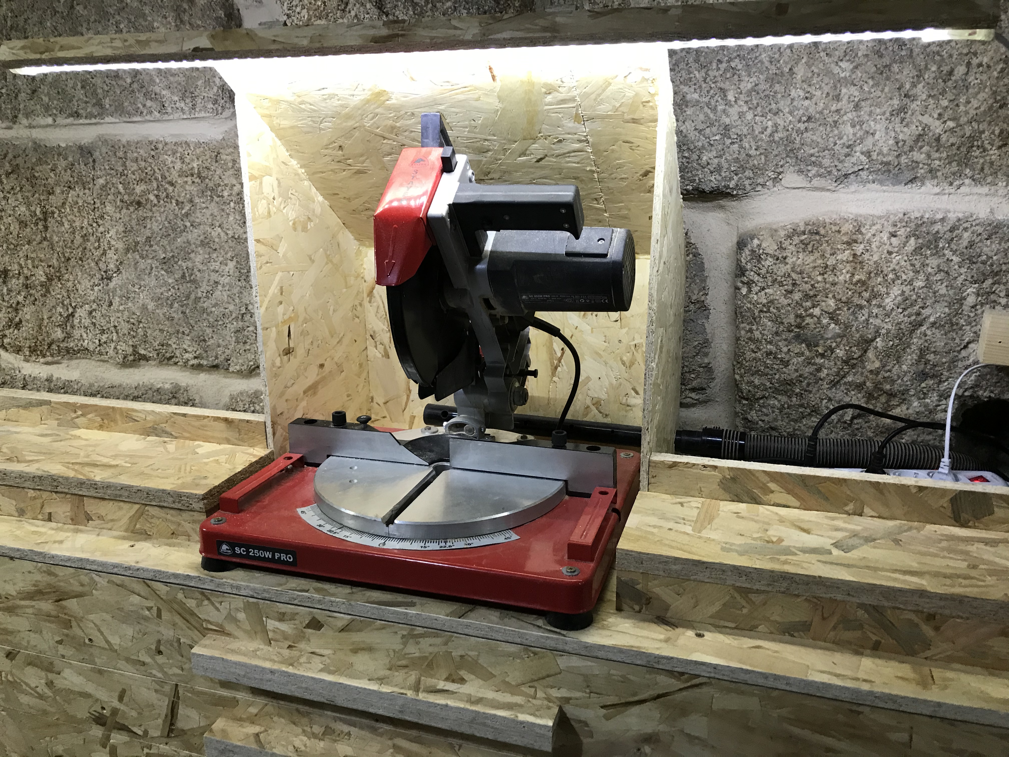

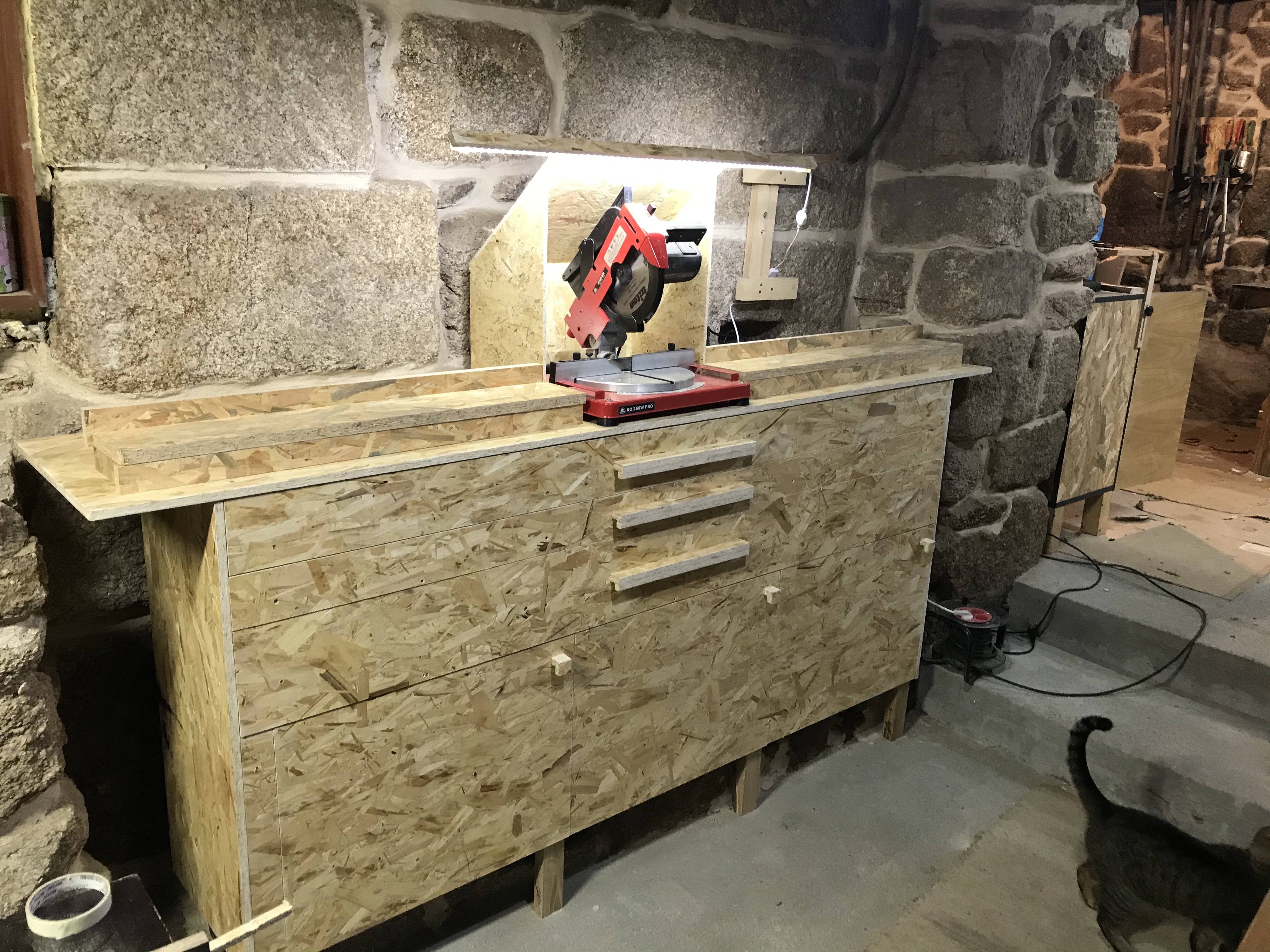

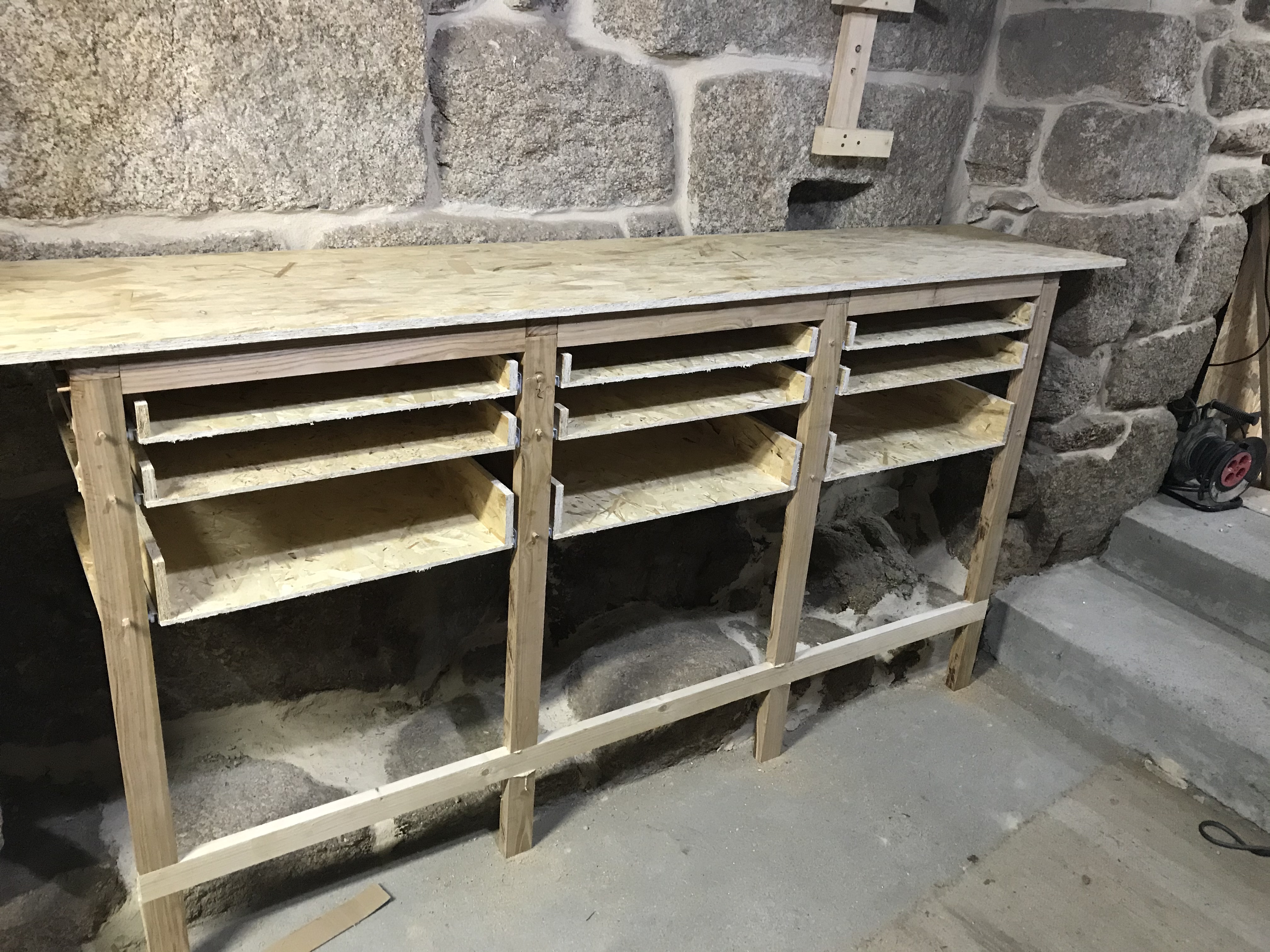

A falta de algo de lija, tengo terminado mi nuevo medio-mueble para guardar herramientas de mano. Tenía pendiente buscar ubicación para la ingletadora y ya he aprovechado…

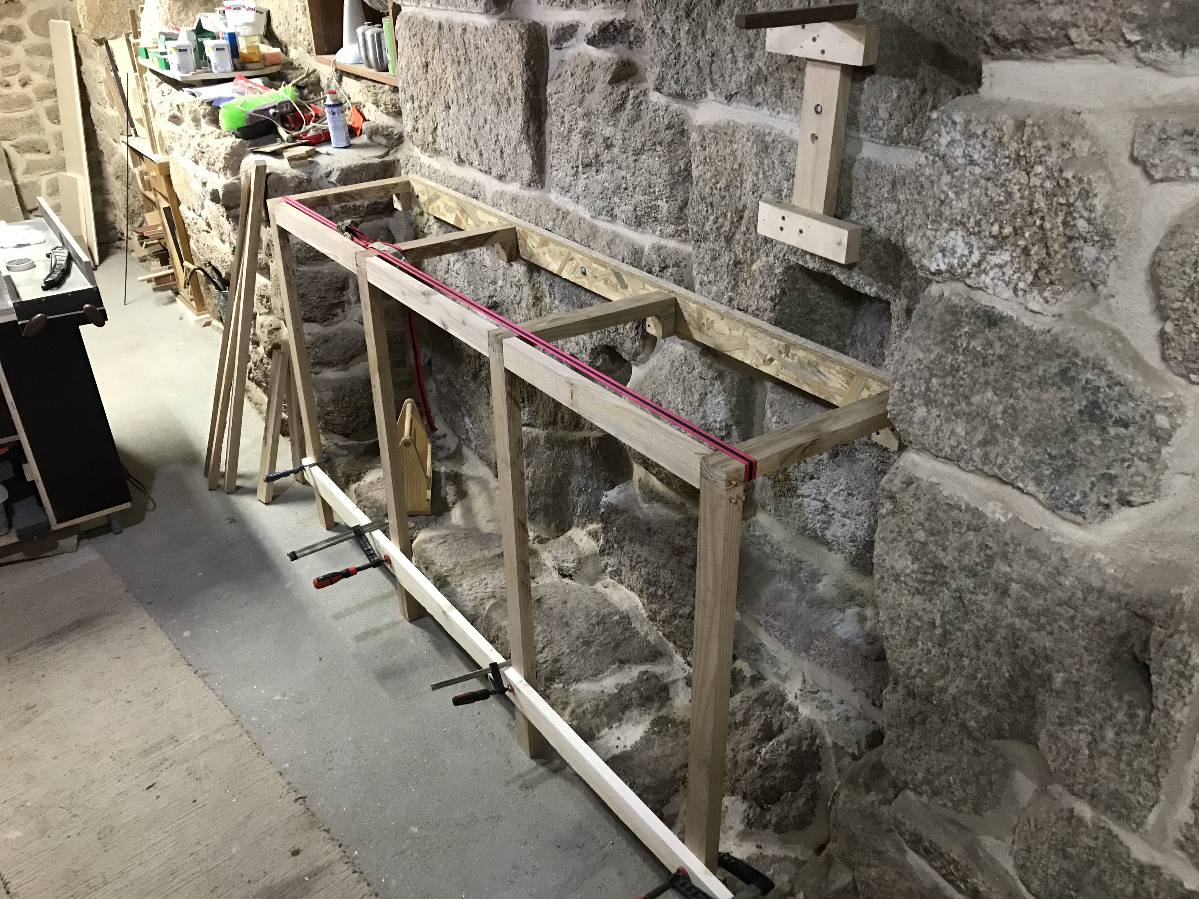

La pared es irregular por lo que no se podía montar un mueble al uso, así que aprovechando la madera callejera de castaño, he fabricado un bastidor enganchado a la pared.

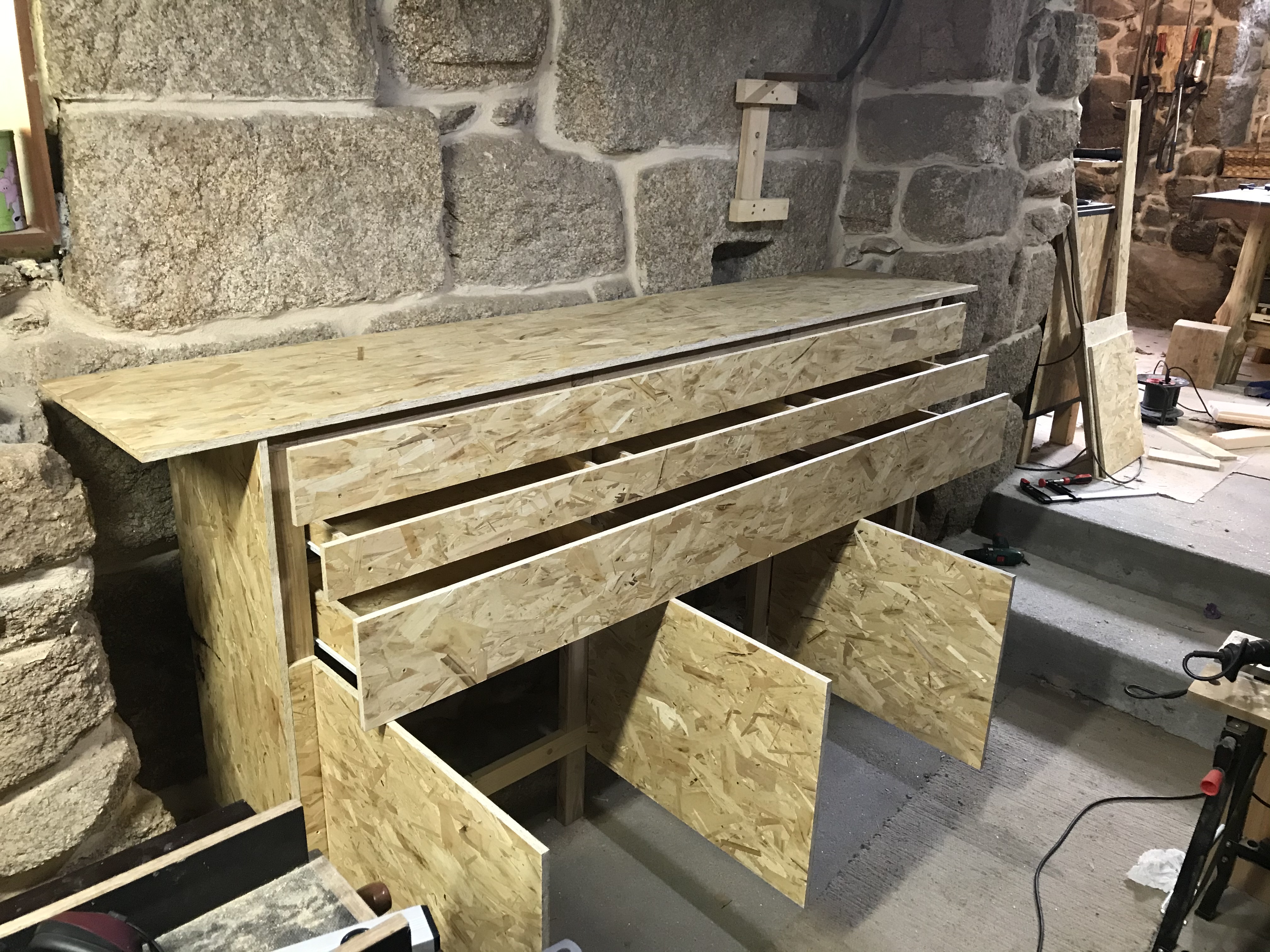

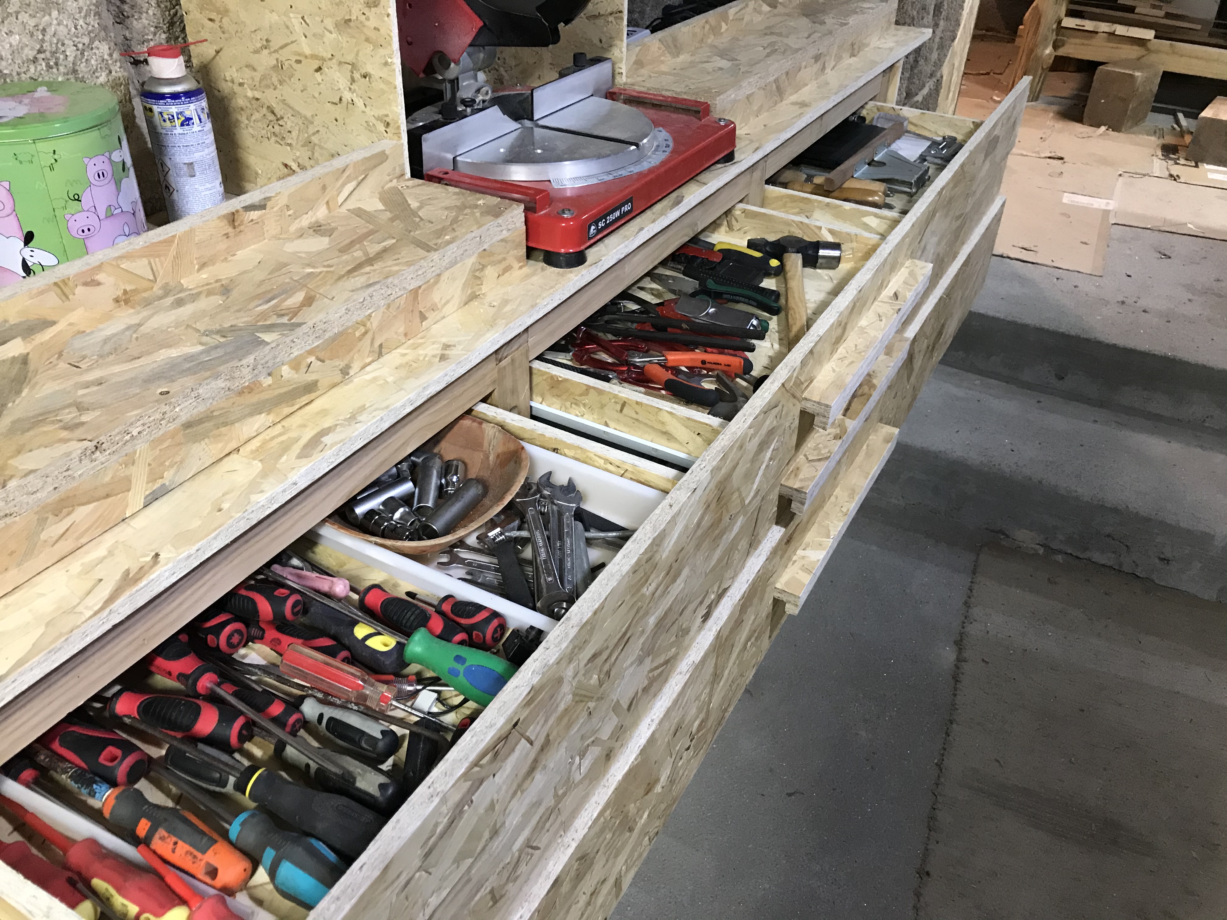

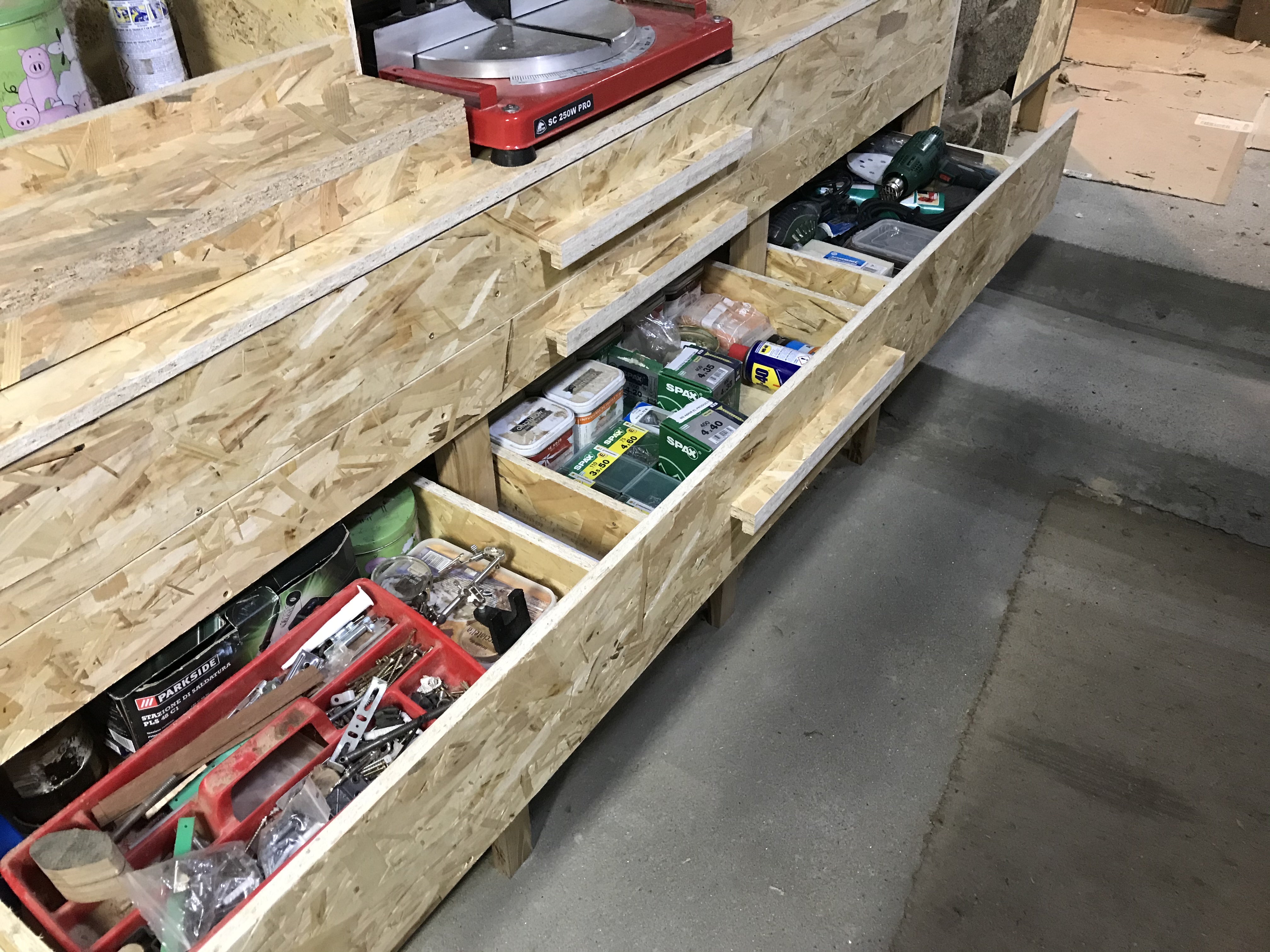

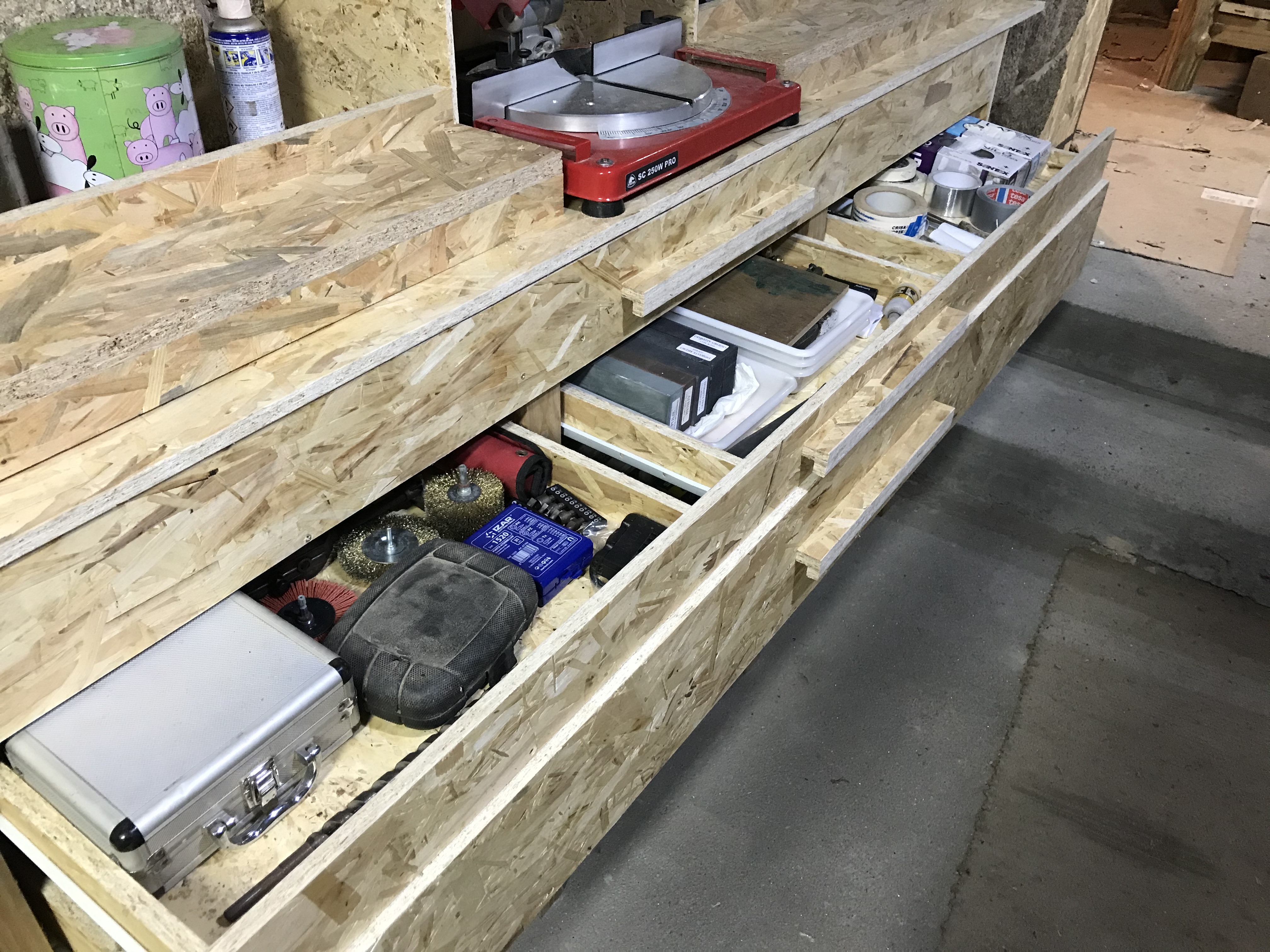

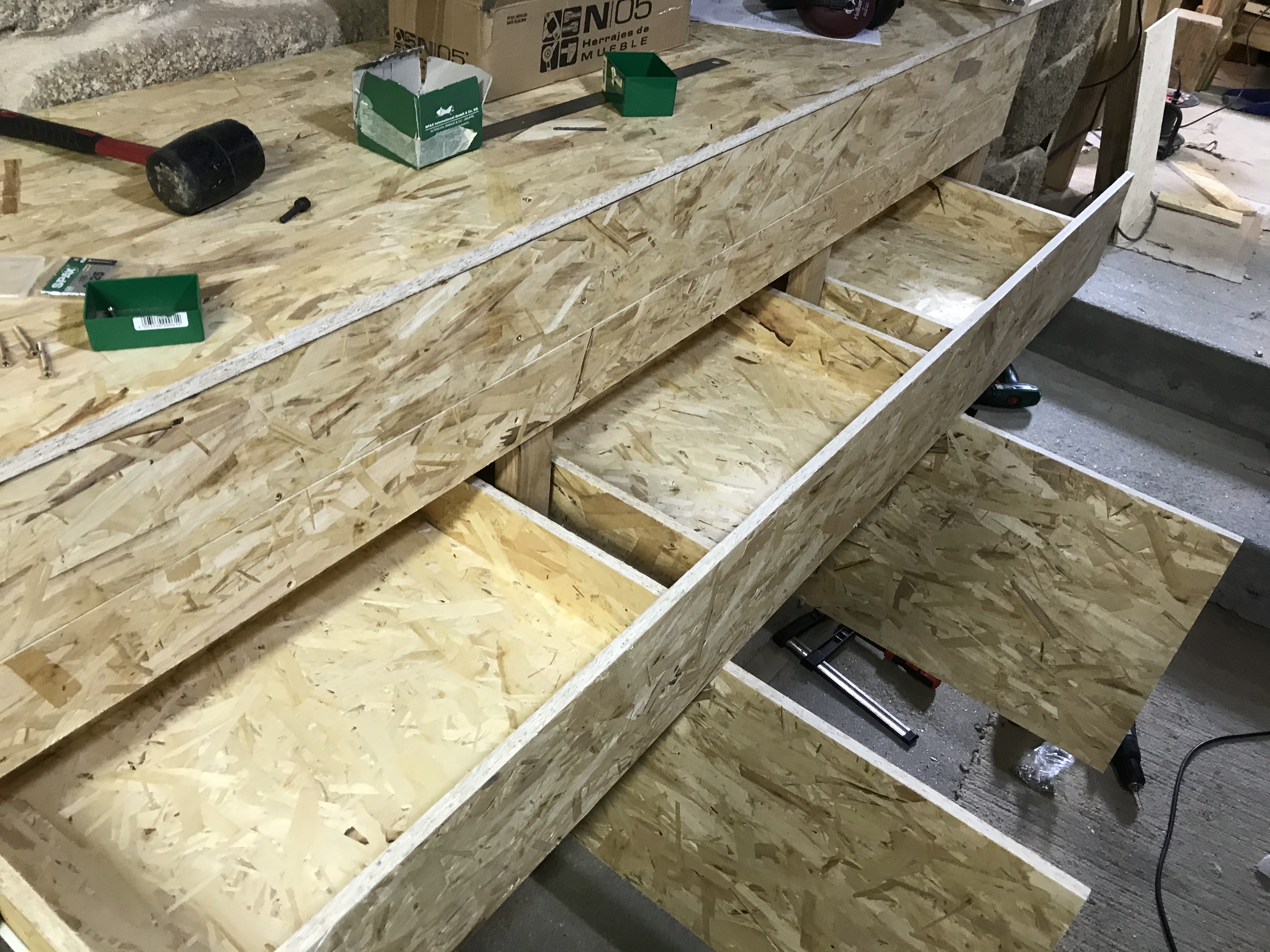

Un buen puñado de cajones con los herrajes mas económicos que he encontrado.
Y por último los frontales que van corridos cada tres cajones. En principio tenía pensado cortarlos pero van a quedar así.

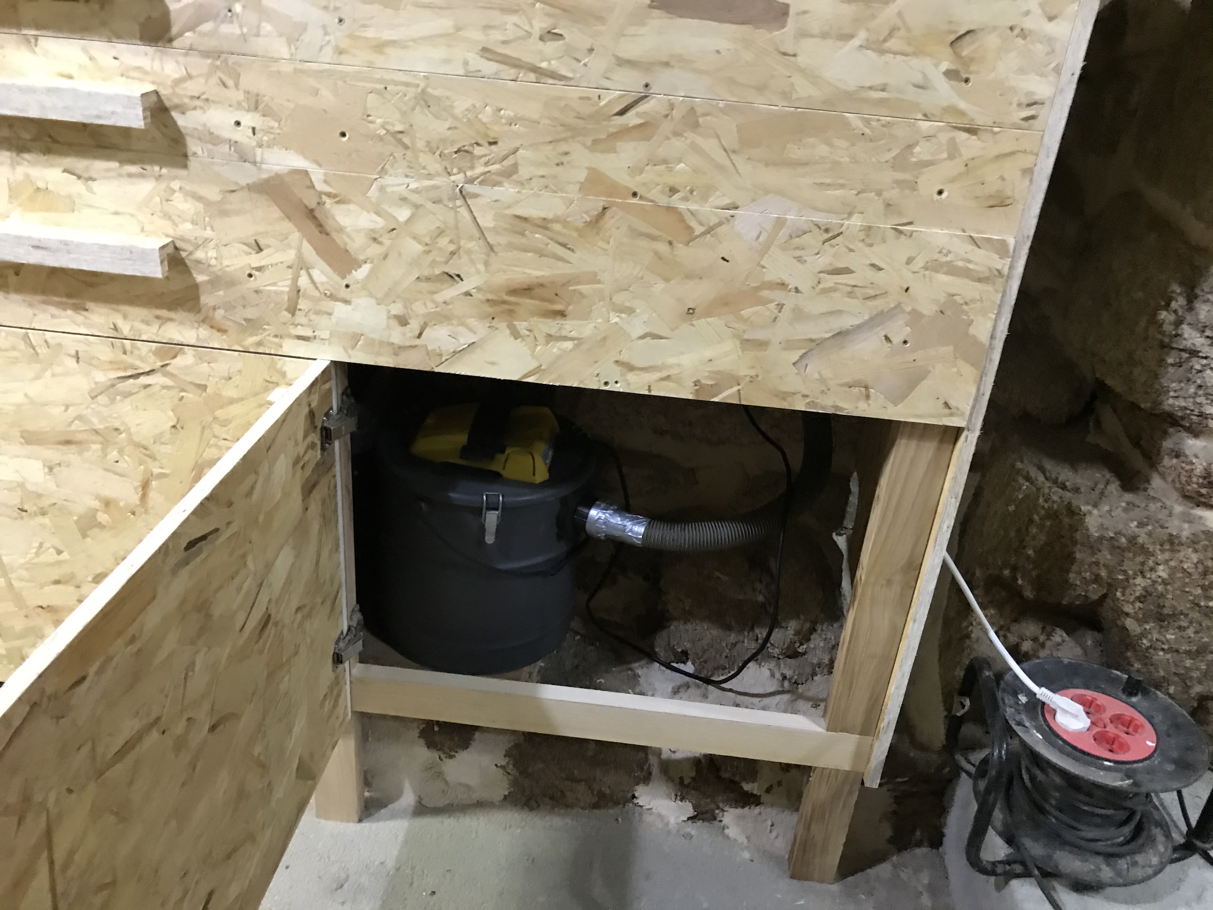

Unos tiradores, unos altillos para la ingletadora, una campana para el polvo, luz y aspiradora dentro del mueble y a hacer serrín…:joy:

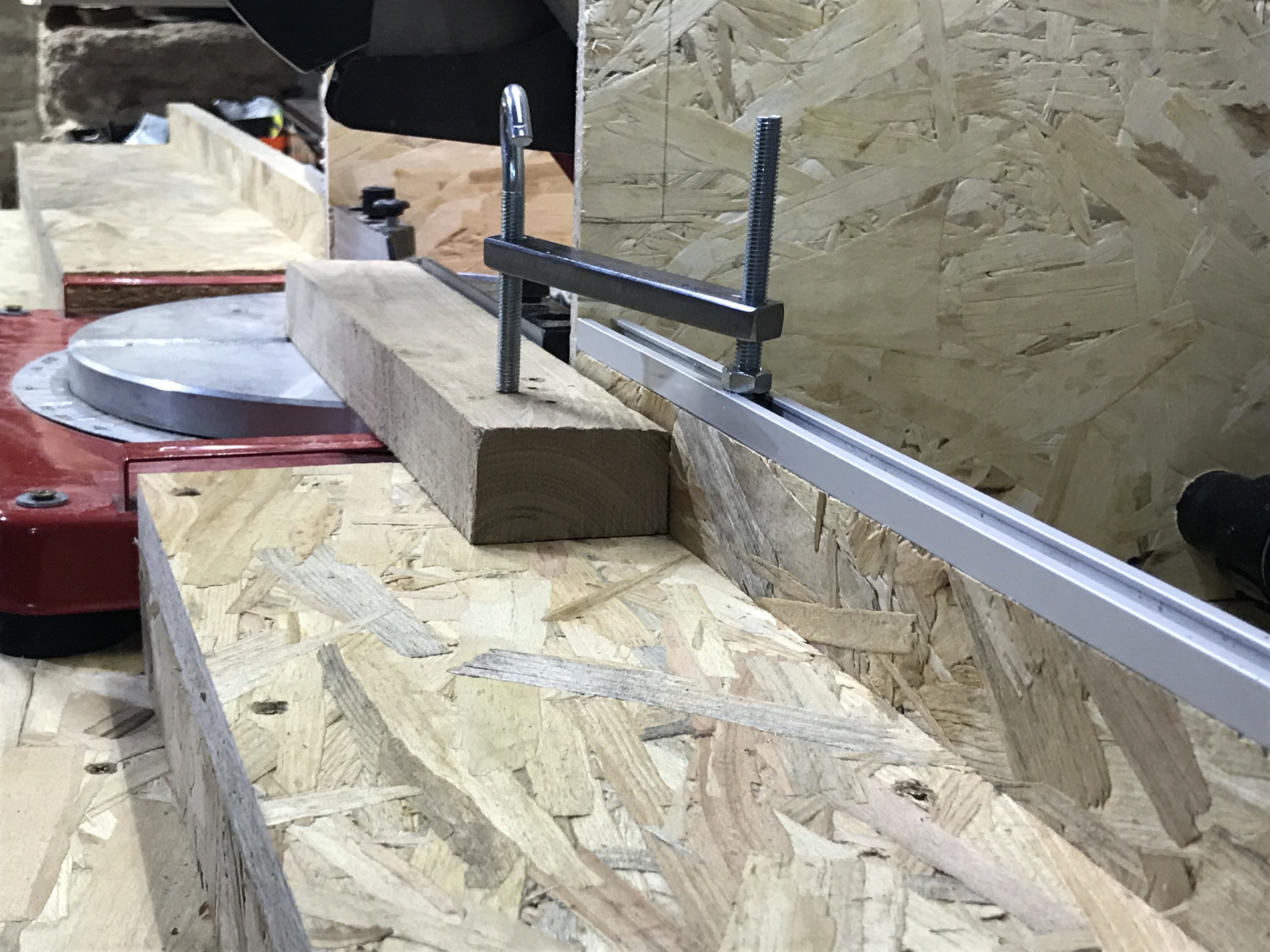

Gracias. La verdad es que el mueble tiene ese diseño precisamente para el día que tenga que cambiar la máquina. Pensé en hacer la parte superior en dos alturas para que la máquina quedara mas baja que el resto de la tapa. Pero luego pensé en que si cambia la máquina quizá las alturas no sean las mismas por lo que opté por esos “altillos” que simplemente van atornillados. Sería modificar estos y a estrenar máquina.
Por cierto, los cajones aguantan lo que haga falta…

Buena currada… Pero personalmente hubiera dividido los cajones a modo individual, menos trabajo para tirar de ellos …
Las paredes esas son una maravilla.
Me da un poco de pena cortarlos y la verdad me sorprende lo poco que cuesta abrirlos cargados. Siempre estoy a tiempo ya que la herramienta la tengo bien a mano.
Las paredes buen trabajo dieron para quedar así pero la piedra es como una esponja. Con el tiempo iré tapando todo por dentro. Cuando hace frio, la humedad se condensa y corre el agua por ellas.

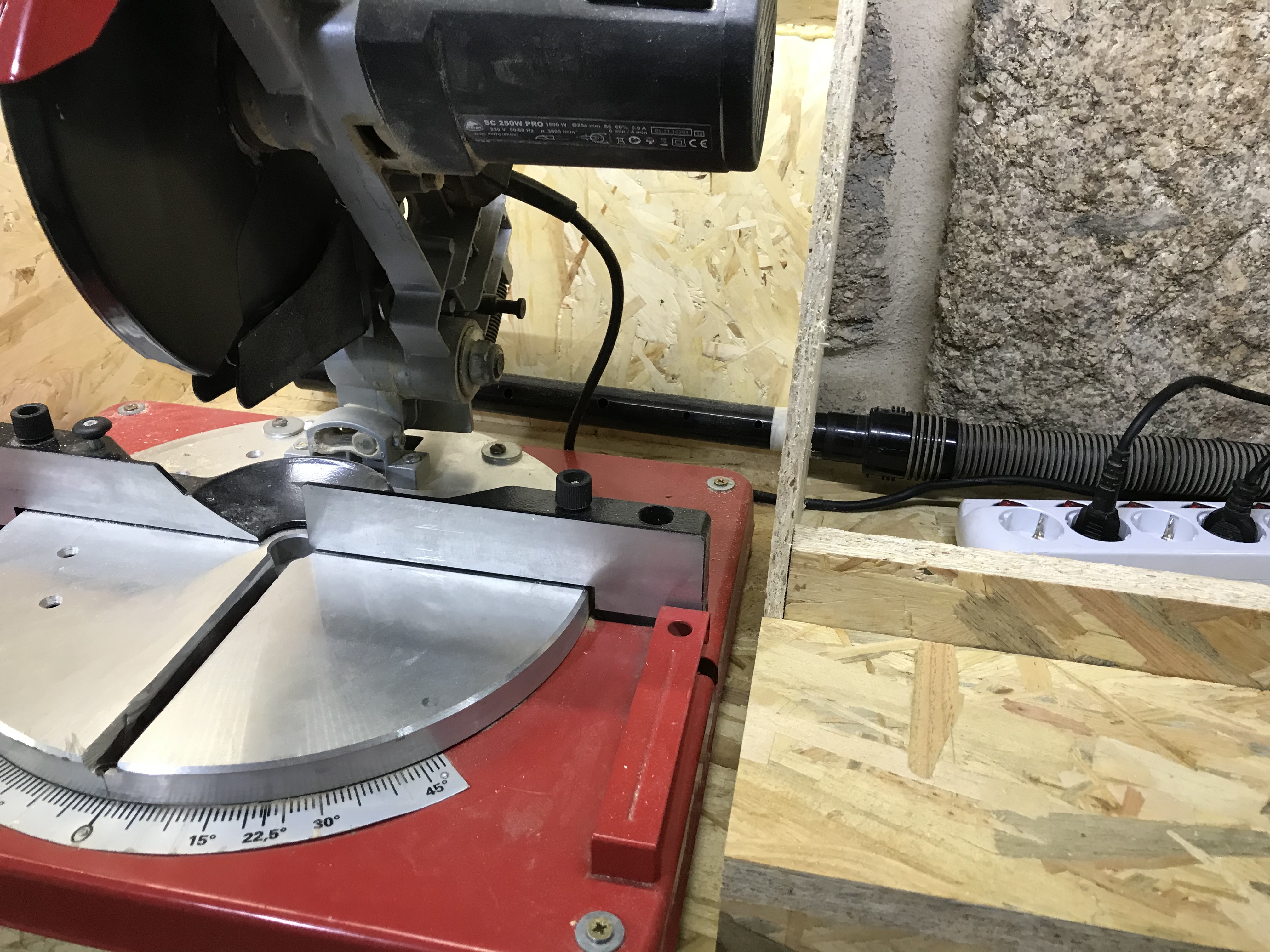

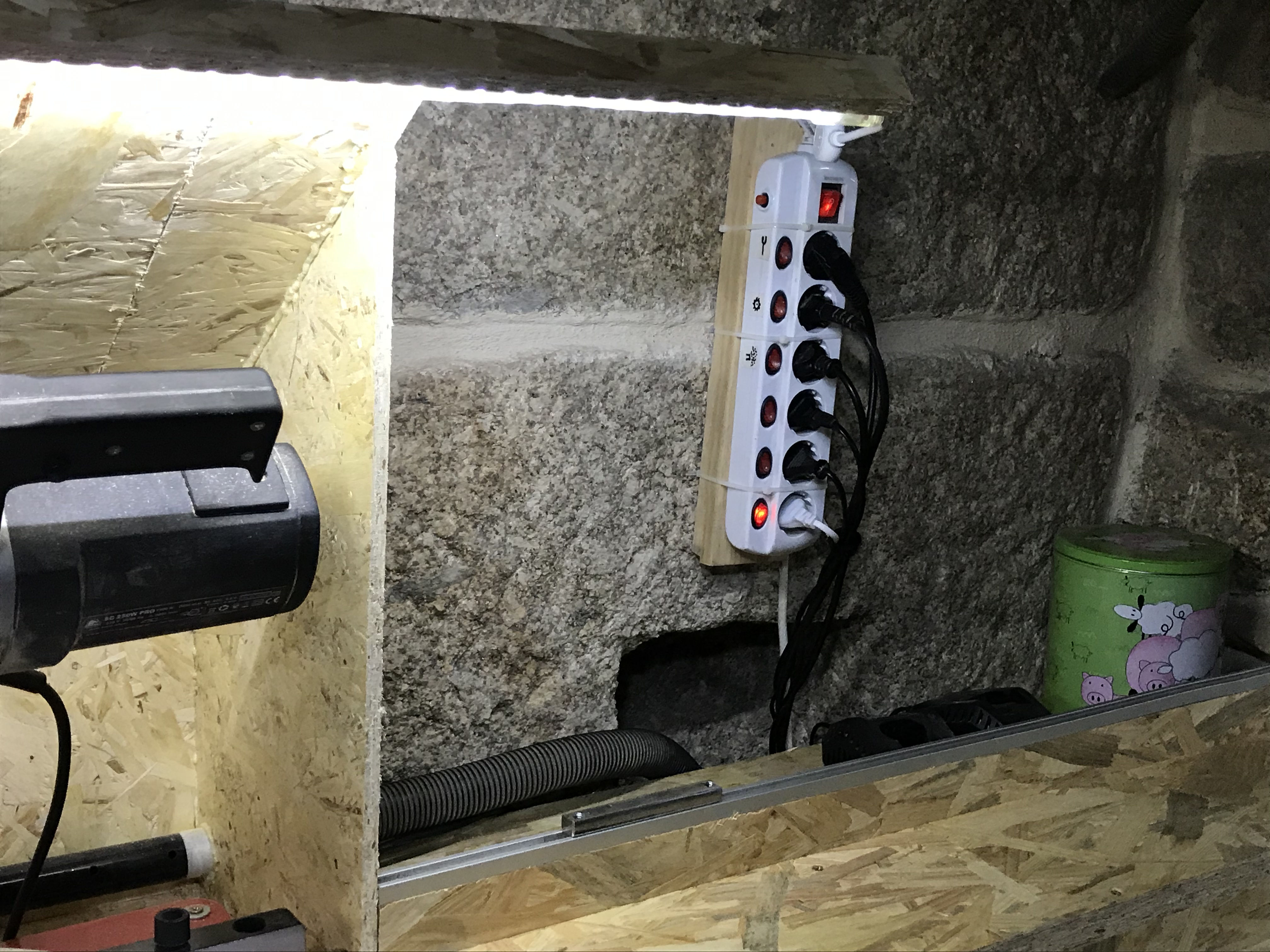

Yo también tengo esa regleta, con botones indivuduales por toma, en mi caso, para el mueble de las consolas de mi hijo. Es una gran idea pero al menos a mí me han dado muchos problemas los interruptores individuales. Pero muchos…
Espero que a tí te salga mejor. Si no es así, la desmontas y le quitas las bombillitas de los interruptores individuales. Mejora mucho.
Esa regleta la he tomado prestada del kit de camping. Julio y agosto quedo sin hacer ingletes :joy::joy::joy:. Tiene 3 temporadas de uso y recuerdo que el primer año alguna llave daba problemas. Pero es de esas cosas que se han arreglado solas.
