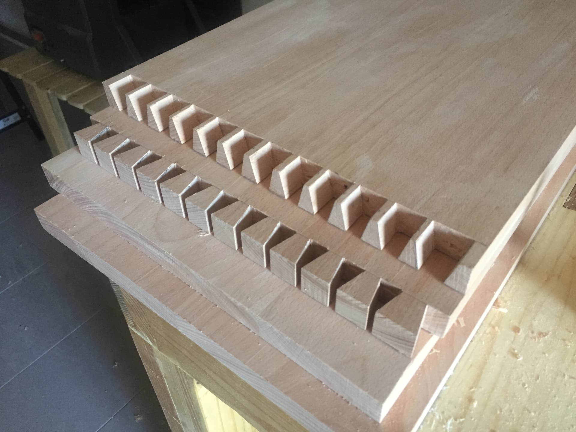

Bueno, pues tal y como prometí en el hilo “Qué estais tramando” os dejo fotos del proceso del mueble de entrada que he hecho para mi hijo, en haya maciza y frentes de cajón en roble.

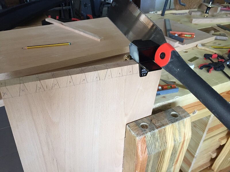

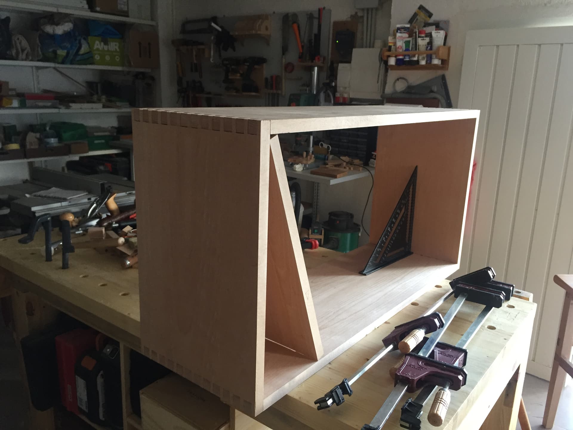

Inicialmente la idea era hacerlo con ensambles a inglete, pero después de alguna prueba no vi claro que supiera realizarlo bien y me lanzé a hacerlos con cola de milano.

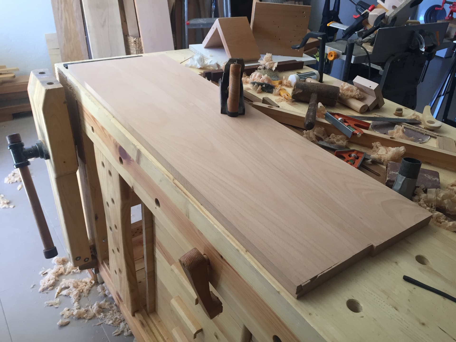

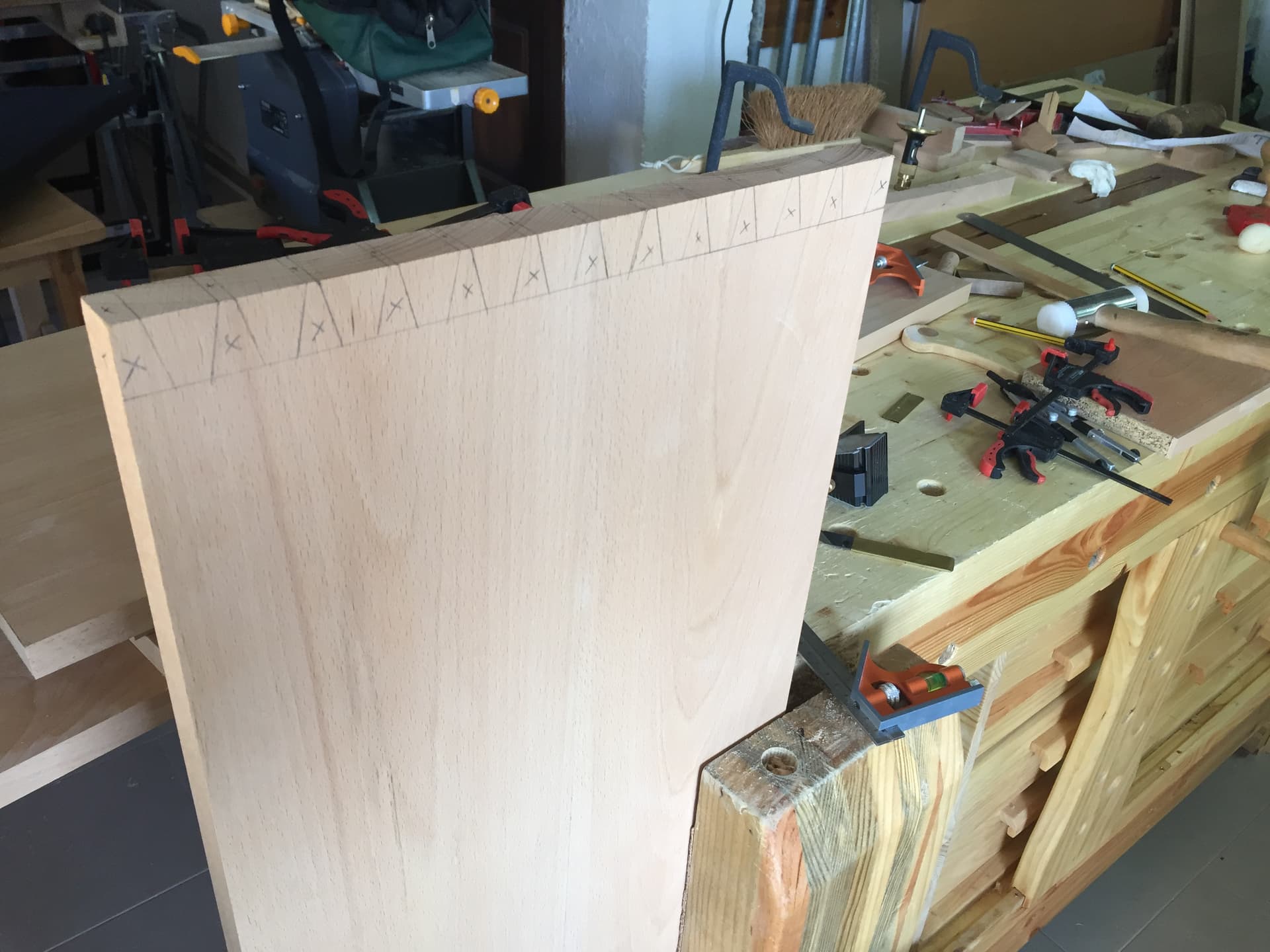

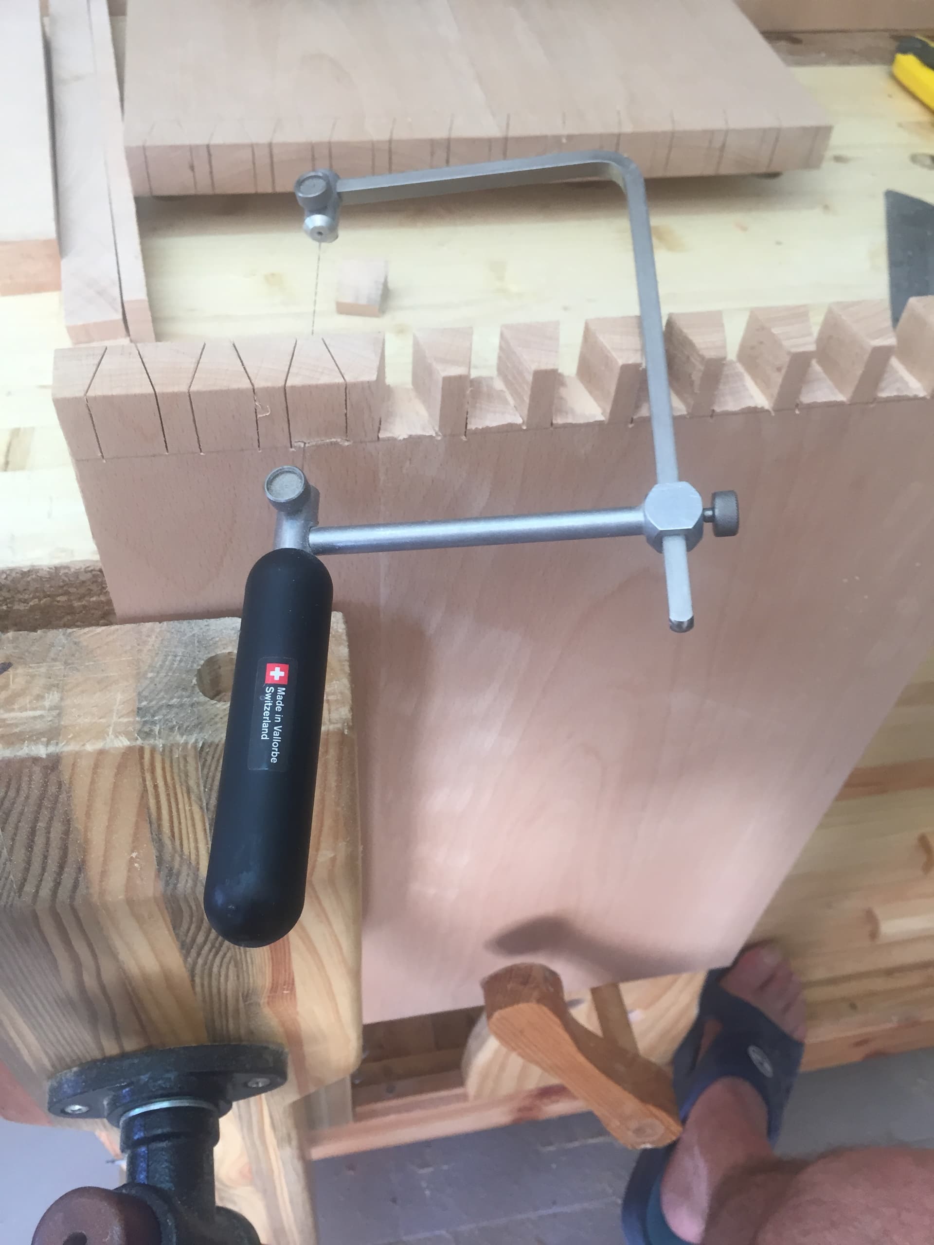

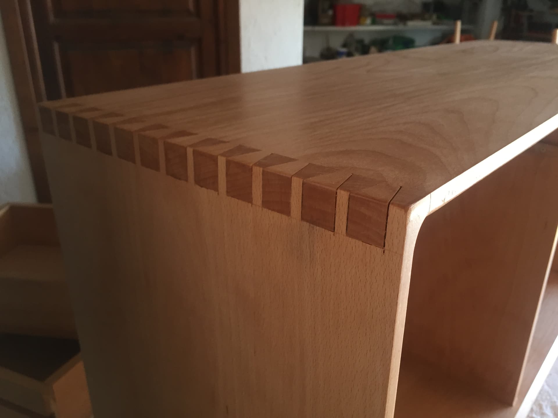

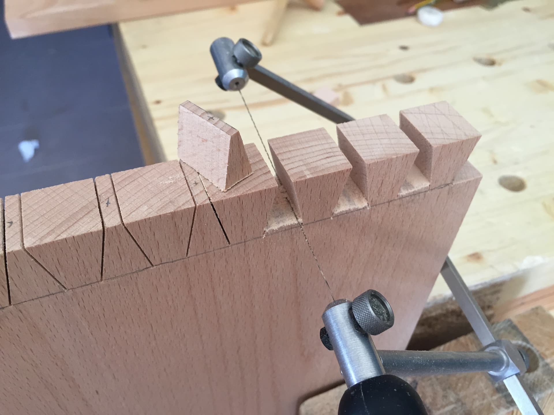

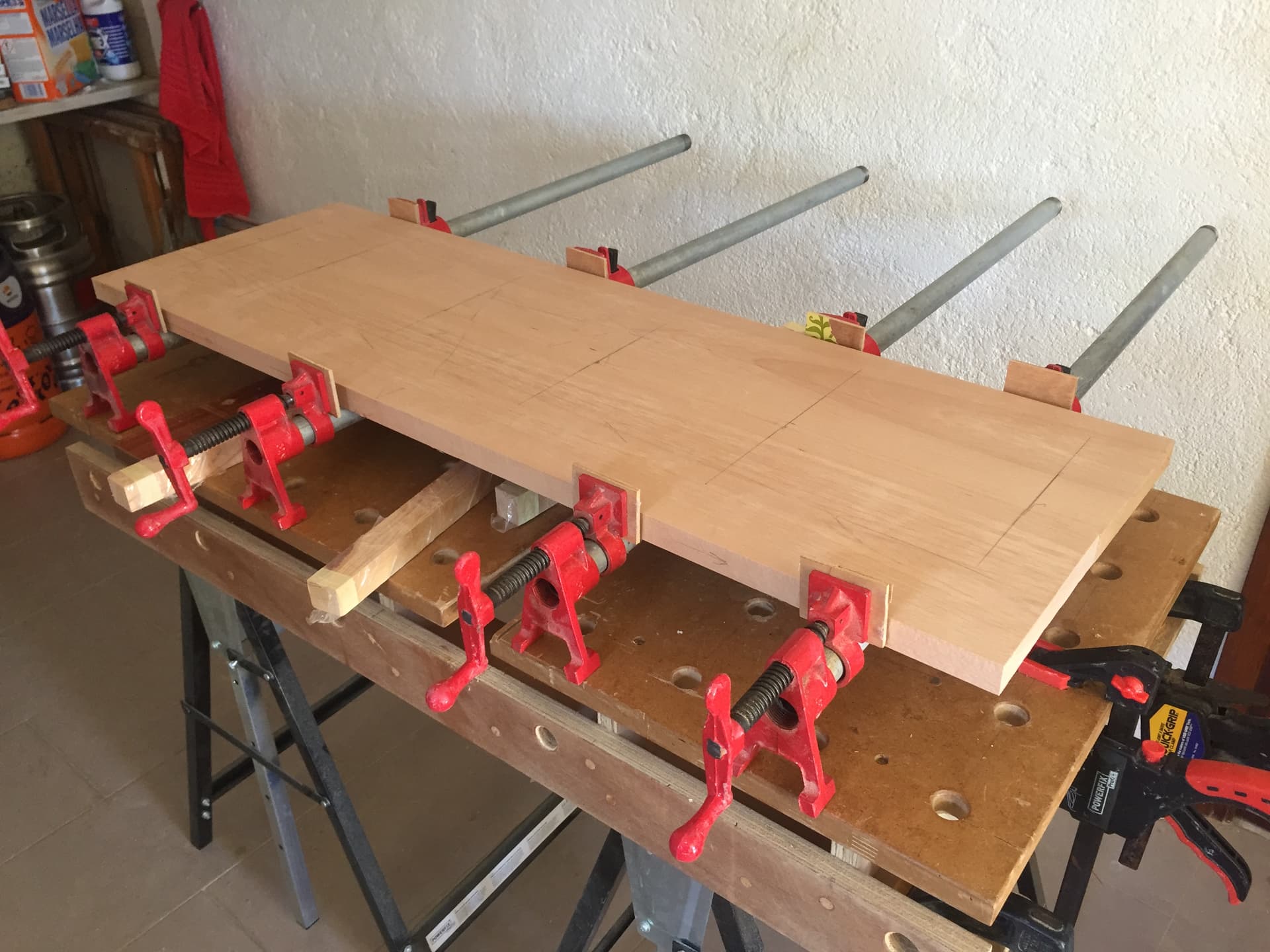

Utilicé haya vaporizada y preparé las piezas a mano con cepillo del N6. Uní las tablas para dar el ancho necesario con cola y galletas. Una vez dimensionado el largo necesario de las cuatro piezas que componen el bloque principal, procedí a marcar y cortar las colas de milano, 12 por cada ensamble, y sus correspondientes pines o dientes.

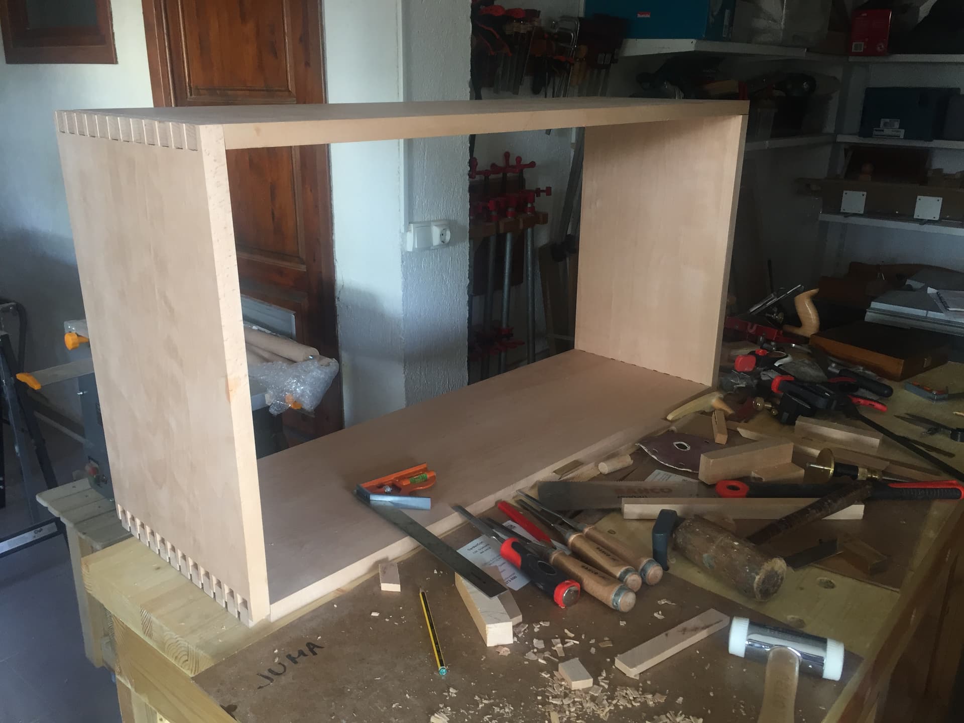

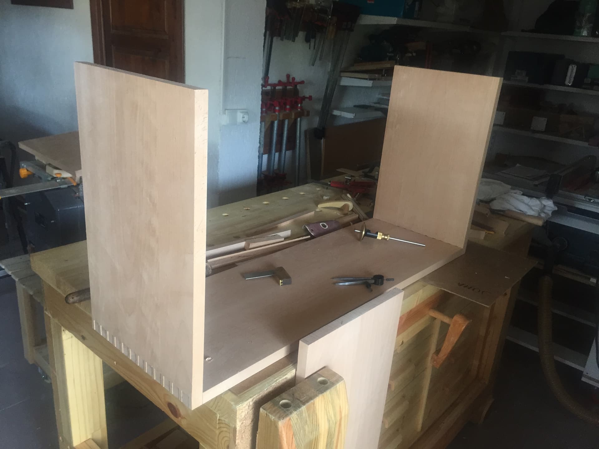

Primeras pruebas de ensamble y ajuste

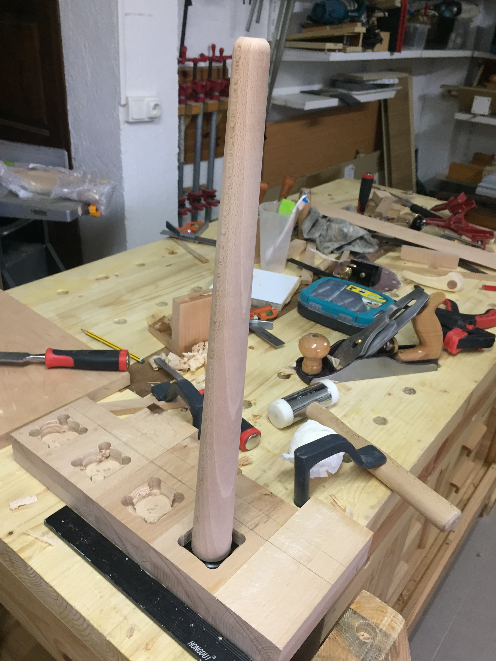

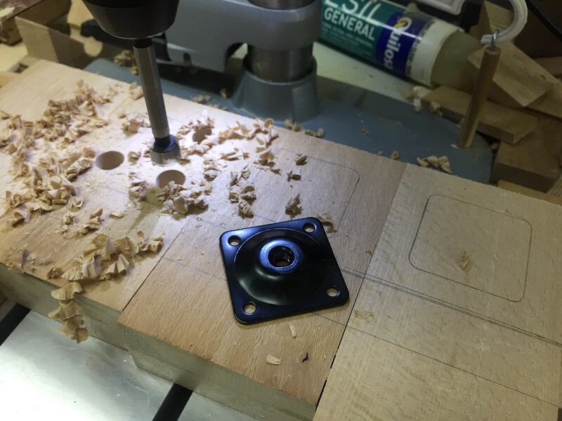

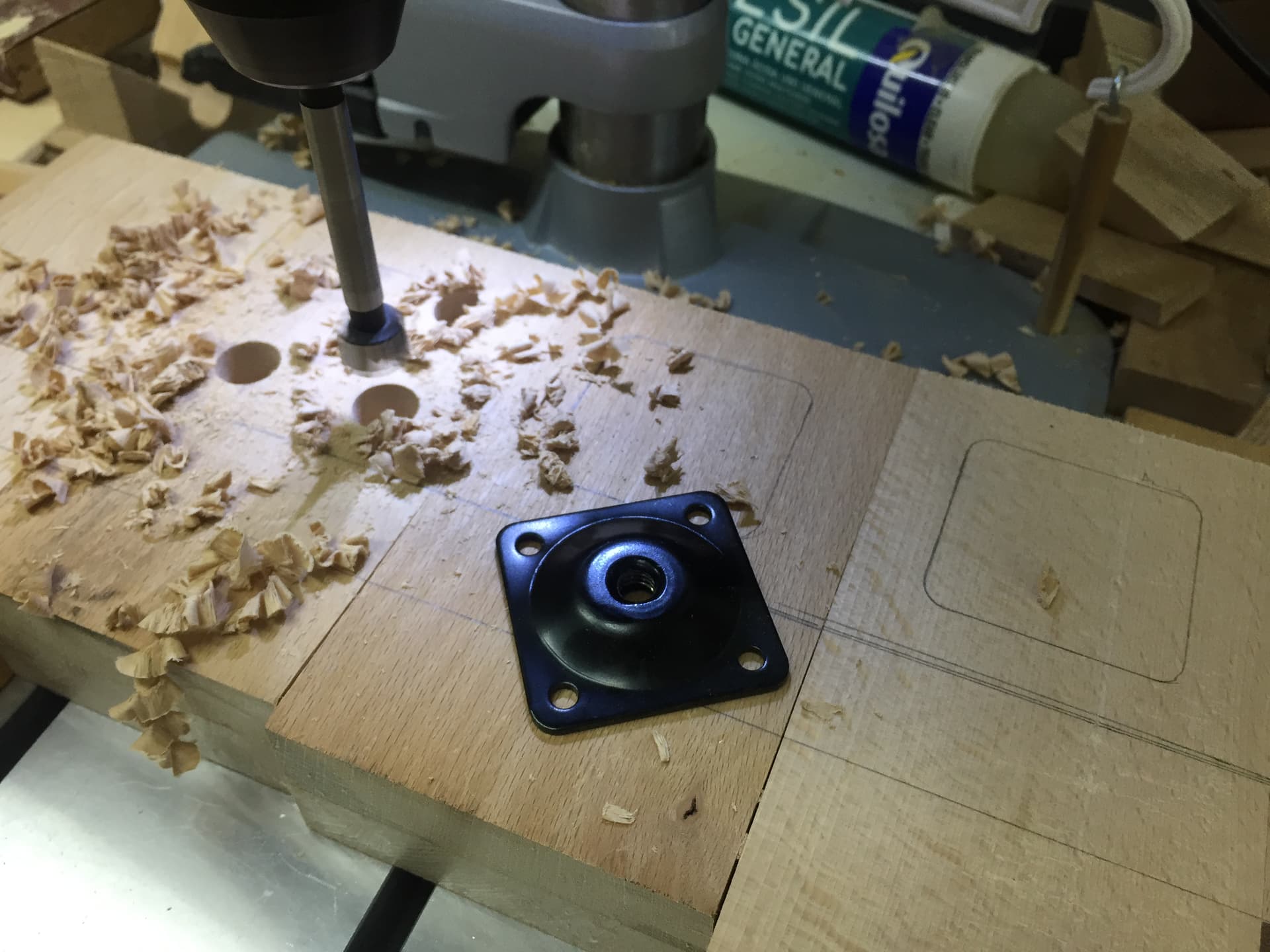

Preparacuón del alojamiento de las patas ( como no tengo torno y las quería redondeadas, las compré ya hechas en haya y sin barnixar para unificar el acabado)

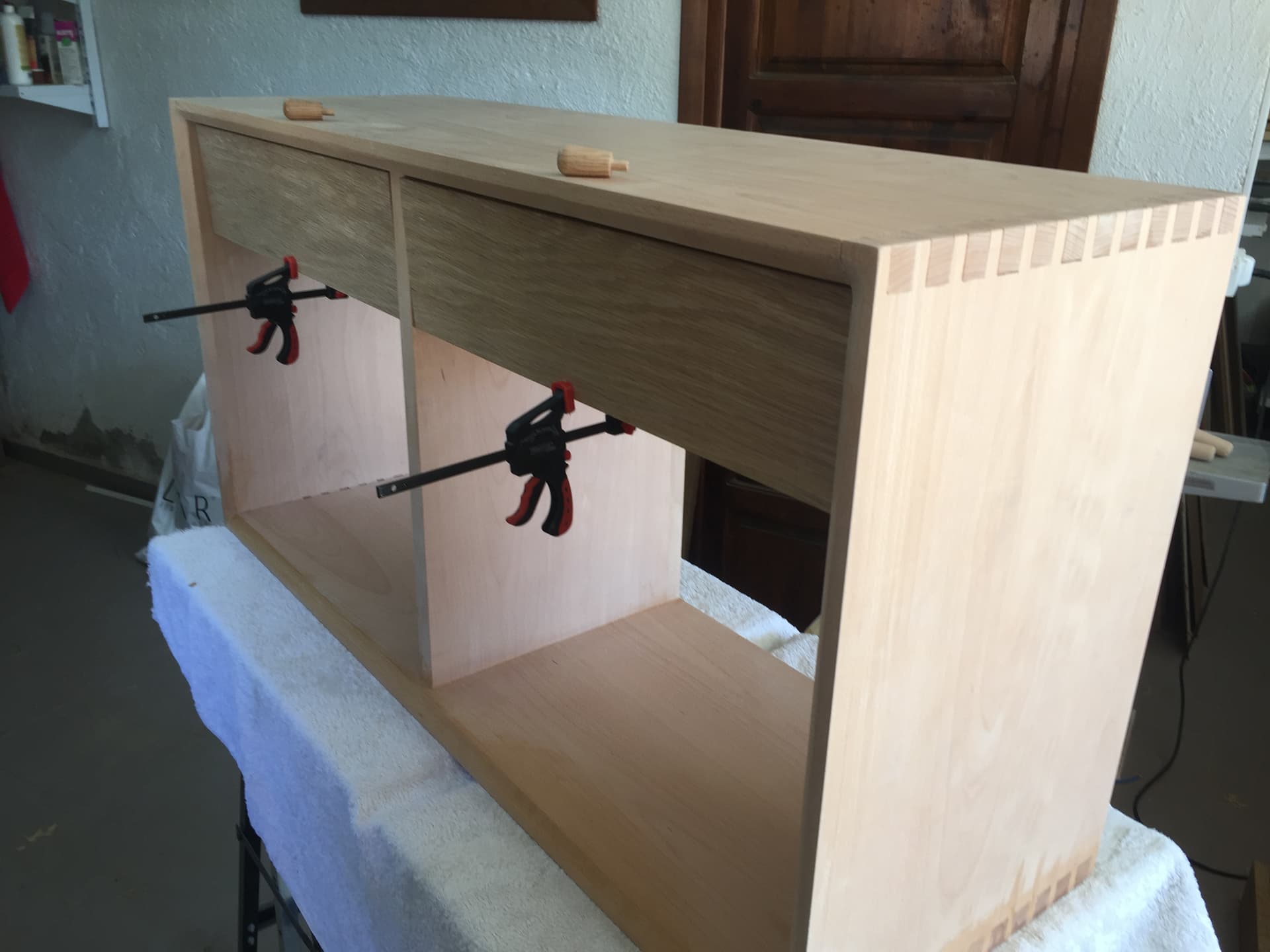

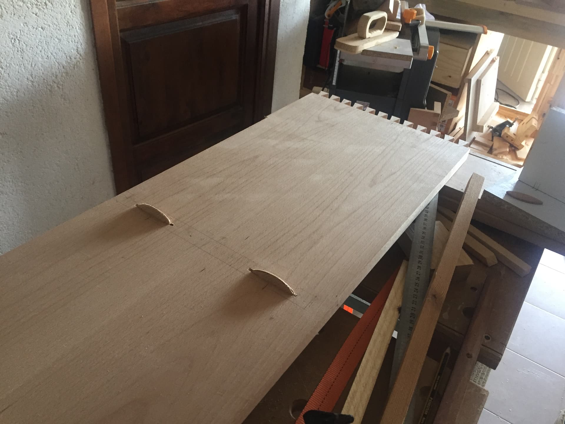

Para el divisor vertical podía haberlo hecho con ranura a base de guimbarda, pero después de todo el curro de las colas de milano no quise arriesgar a cagarla en este paso y puse unas galletas.

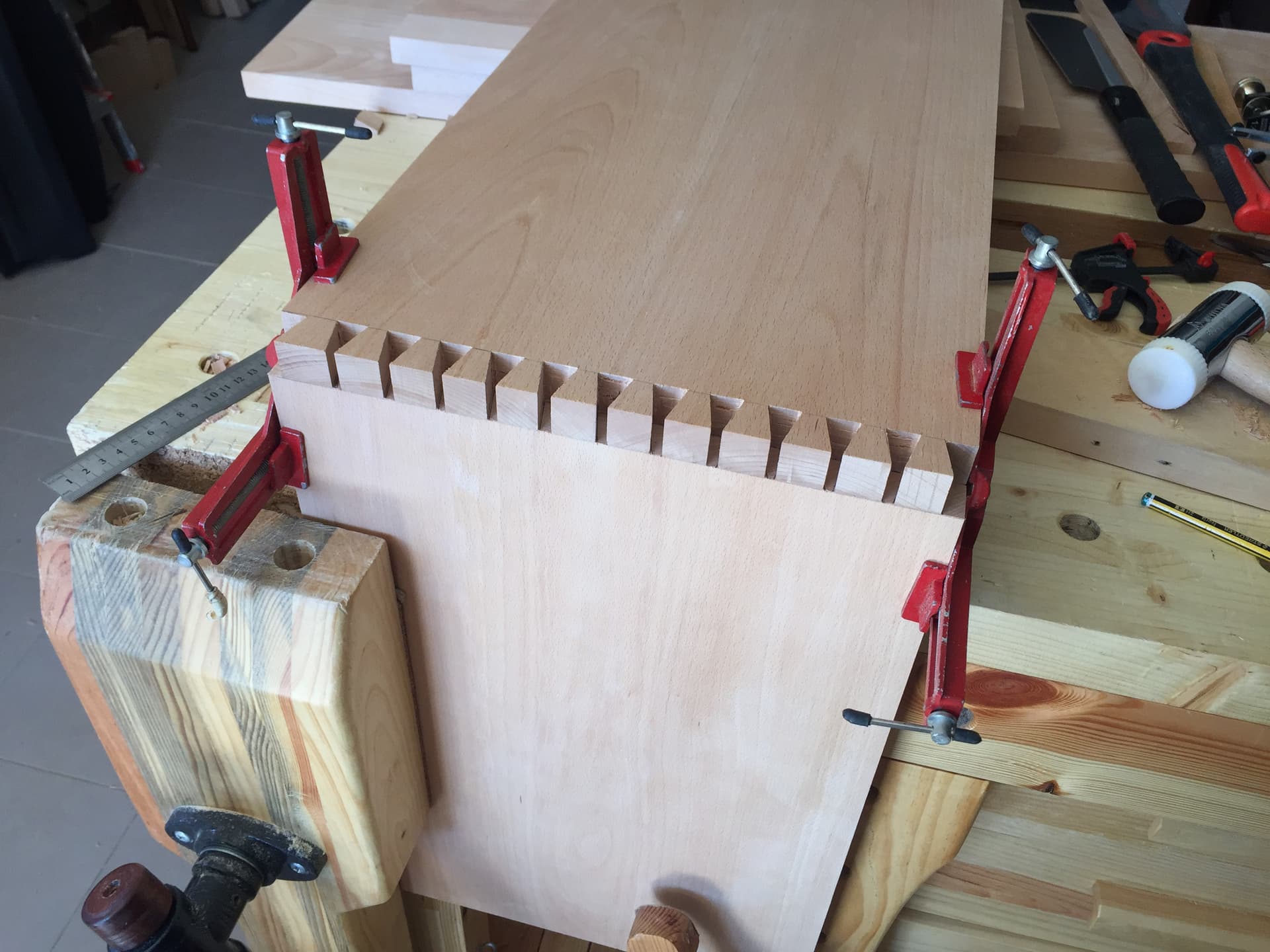

Encolado de todo el conjunto ( no tengo foto)

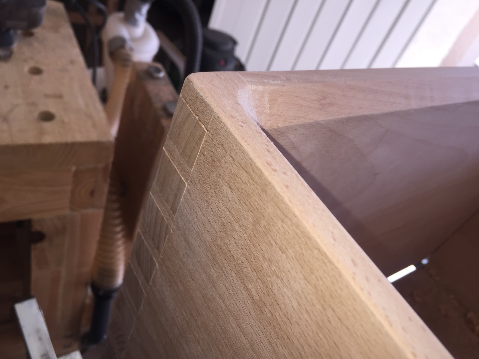

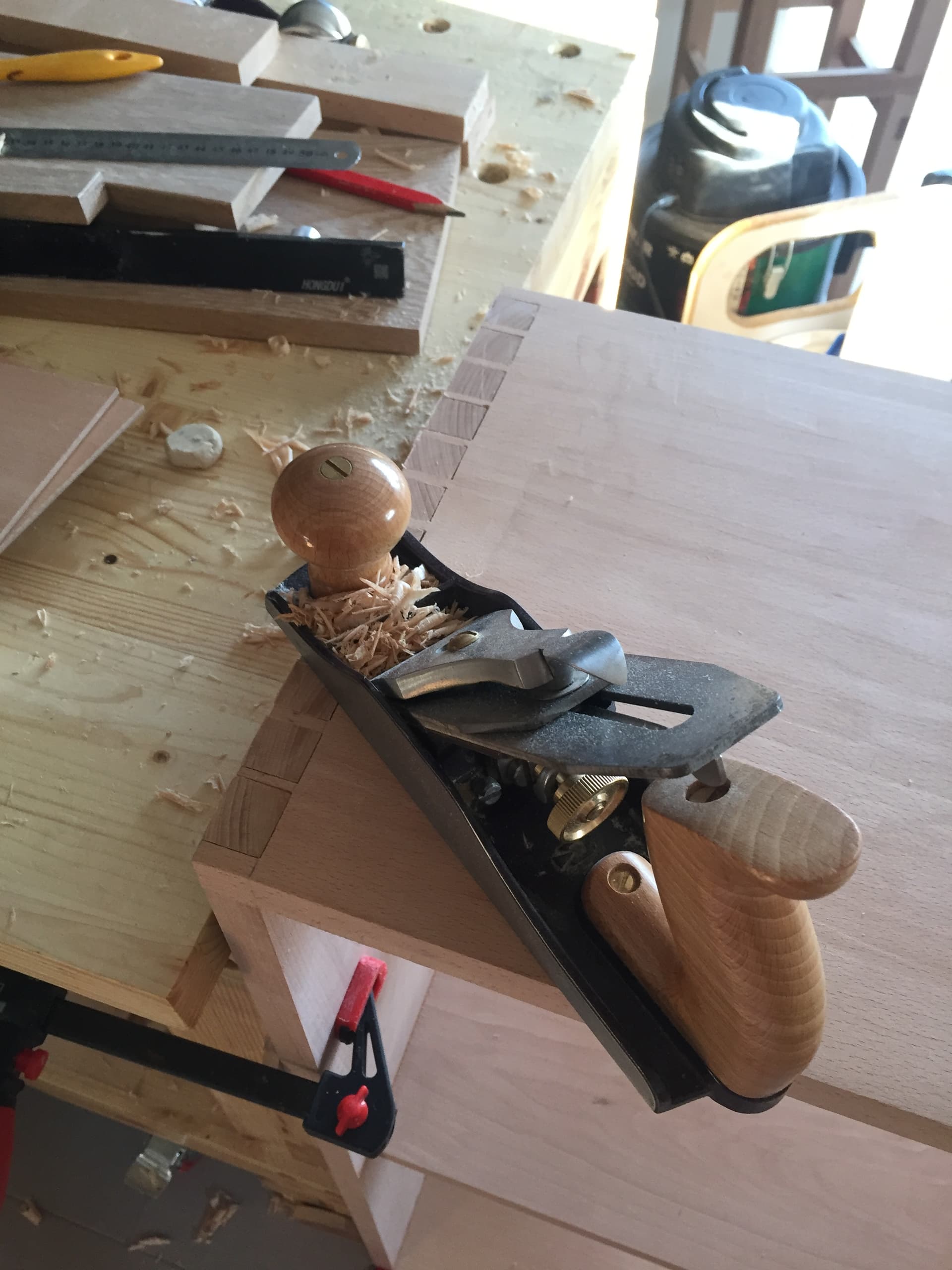

A continuación cepillar testas de las colas de milano para dejarlas perfectamente enrasadas. Lo hice con el N4 y el cepillo de testas

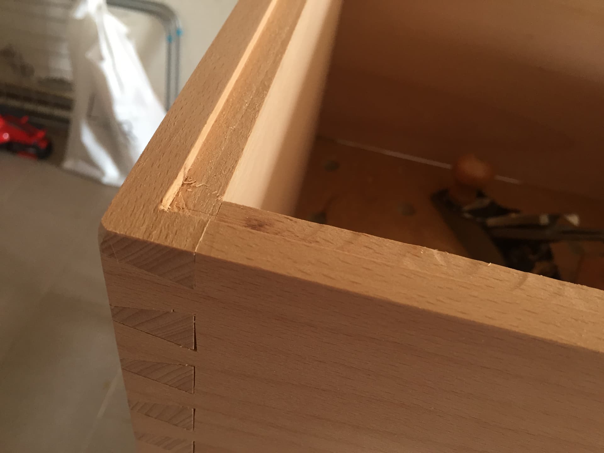

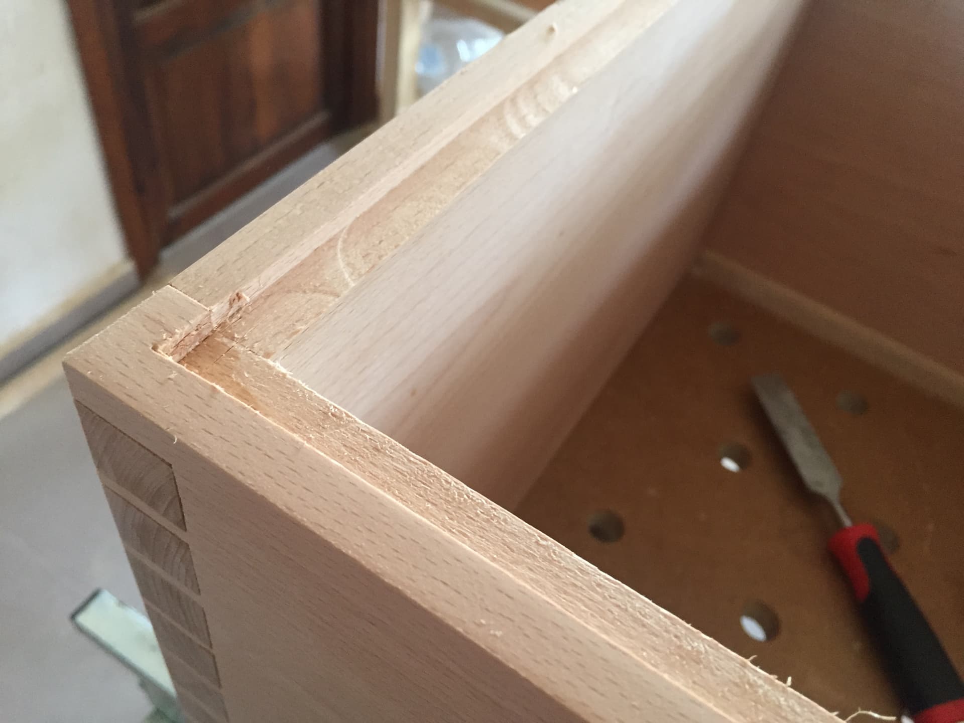

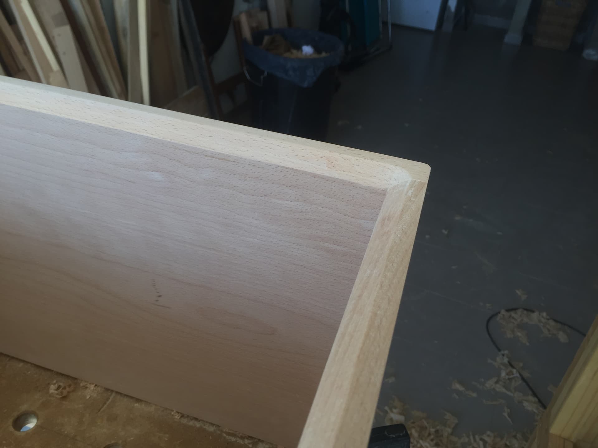

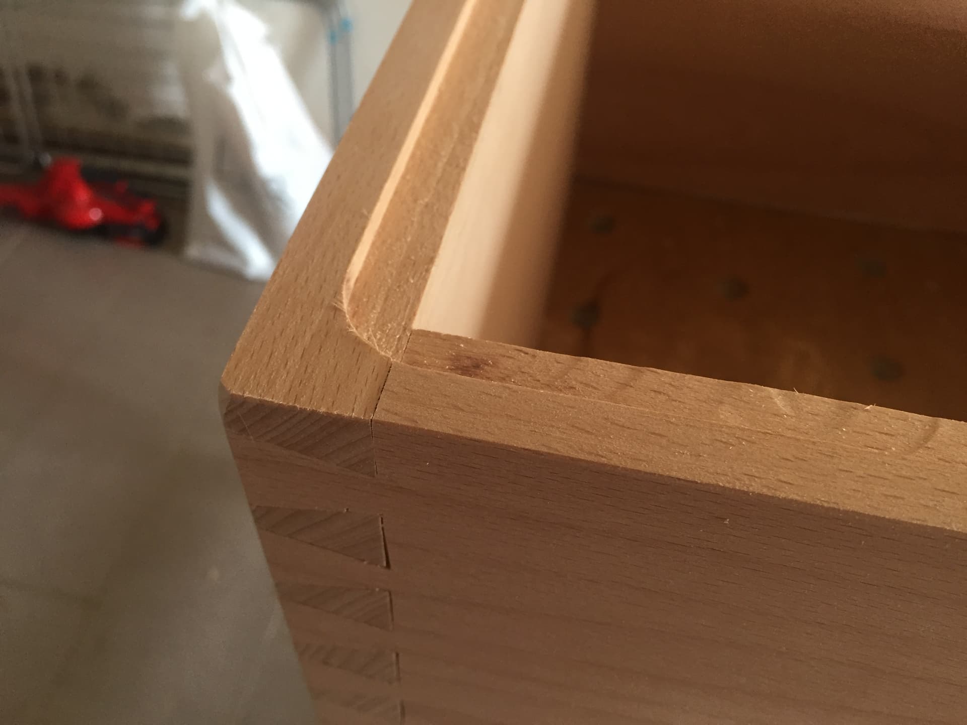

A continuación con la fresadora hice un rebaje para insertar la trasera, y las esquinas las rebajé a formón.

Ahora , también con la fresadora un chaflán para aligerar visualmente la vista frontal del mueble.

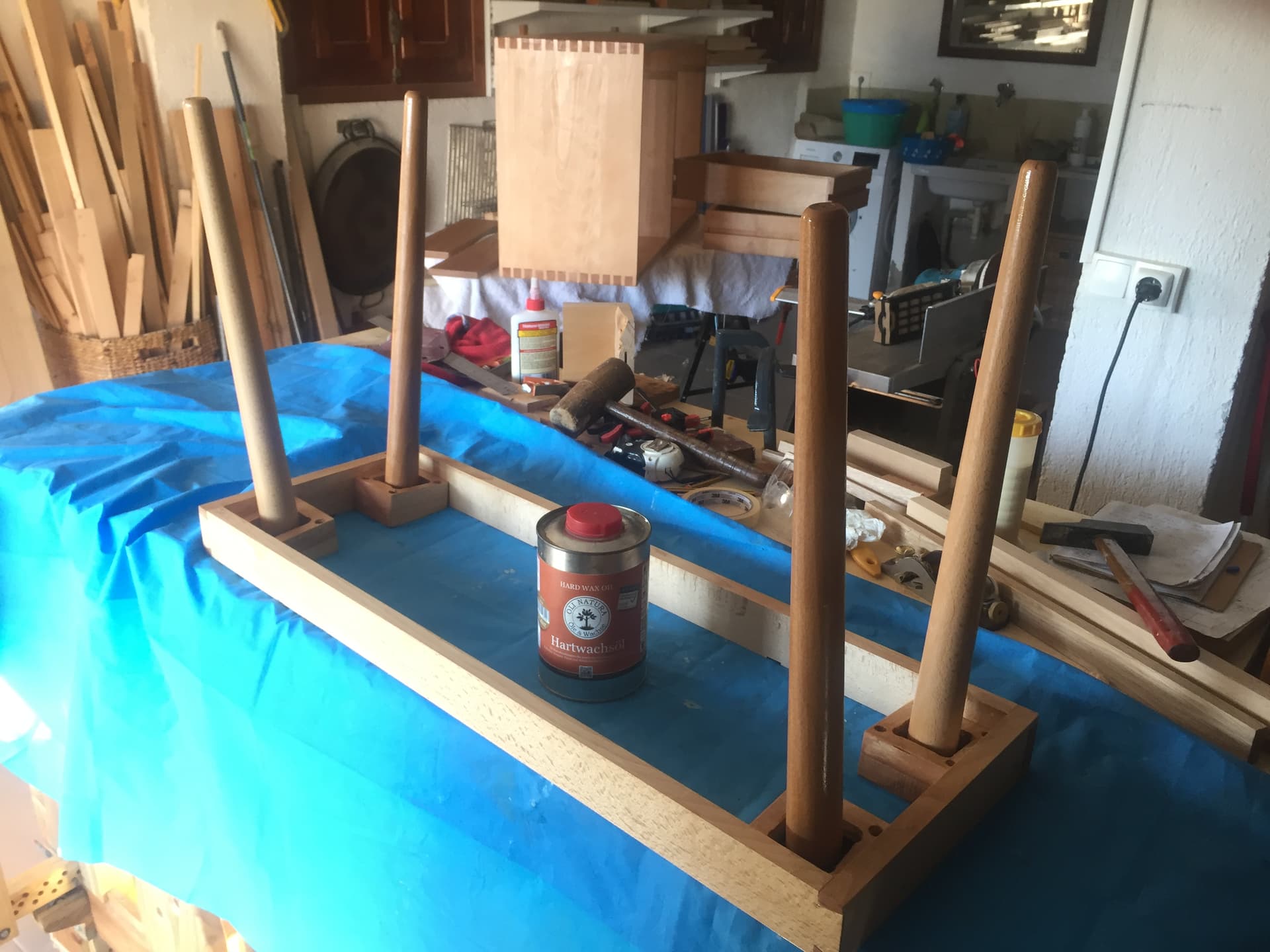

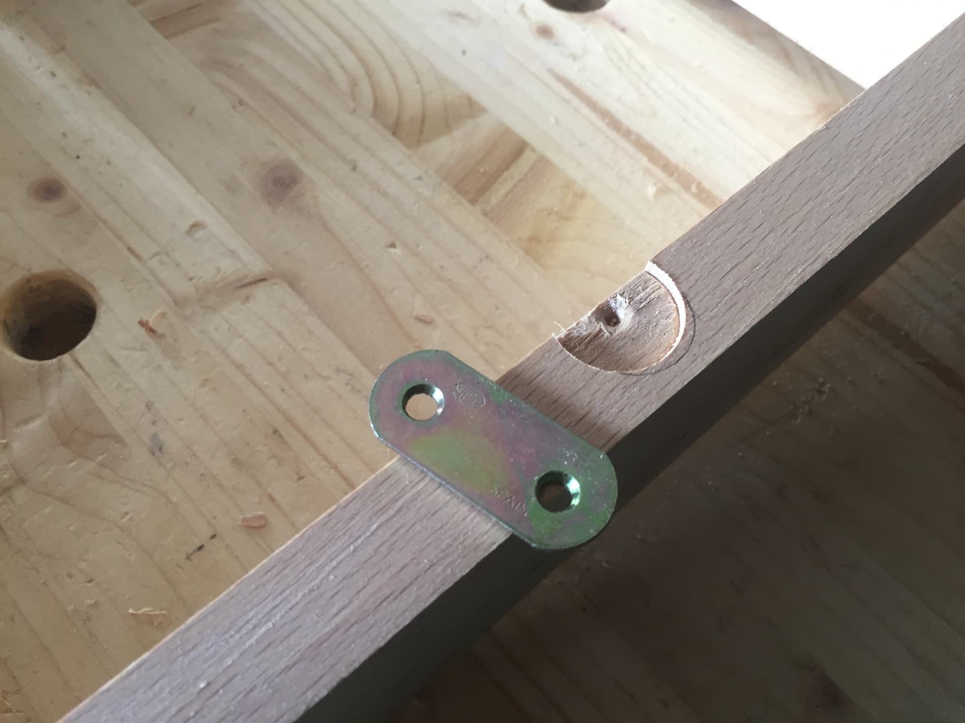

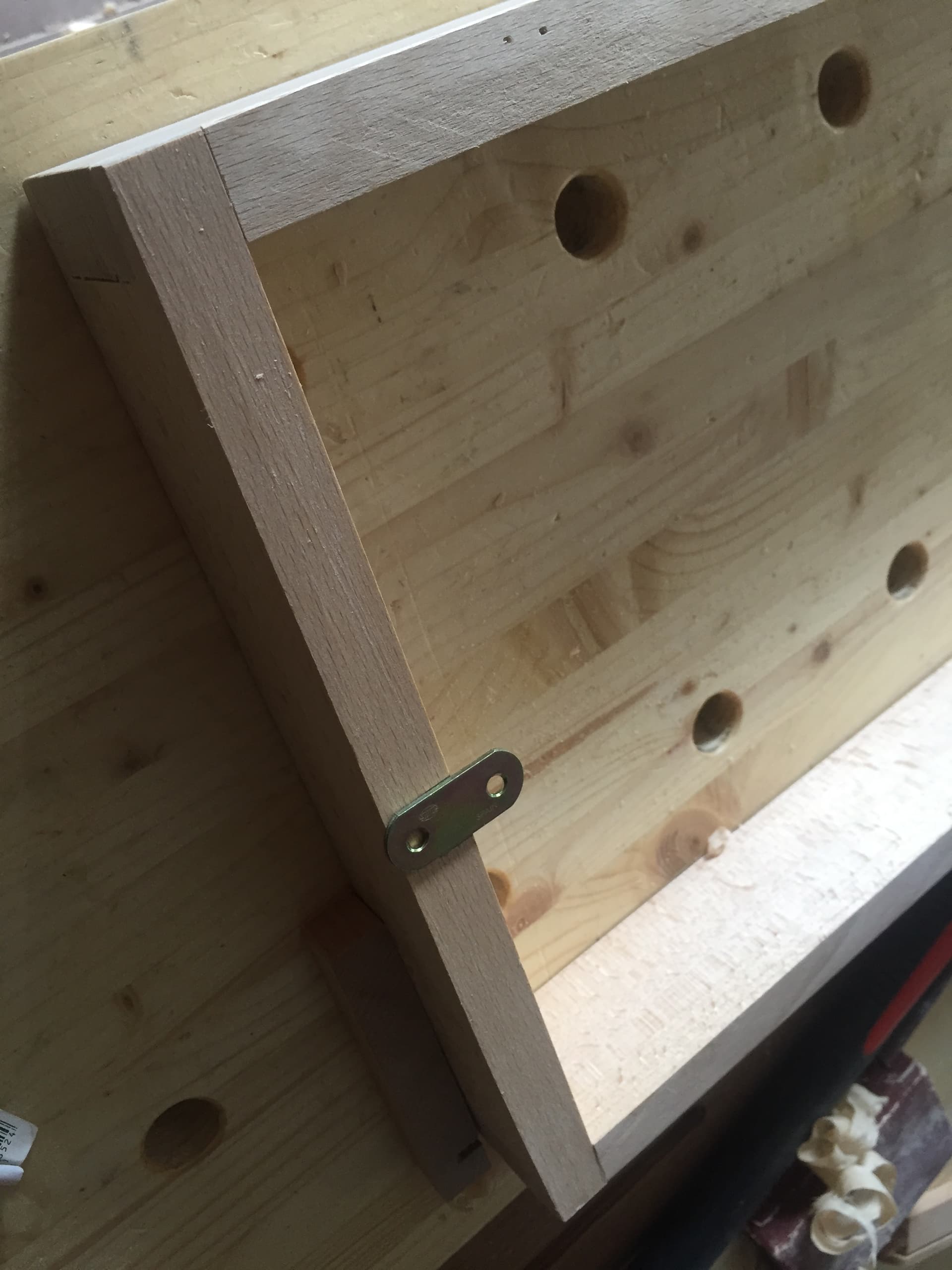

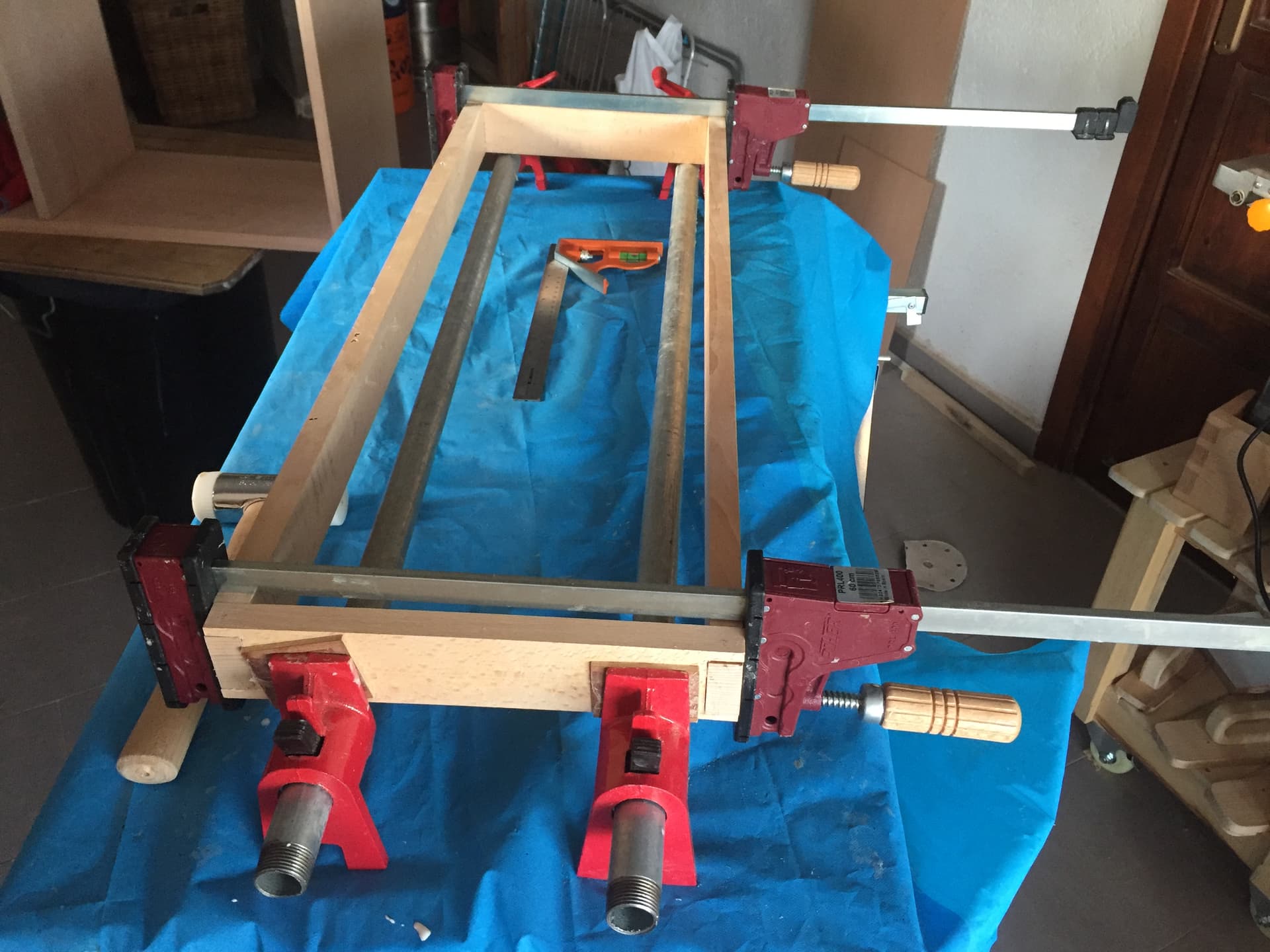

Siguiente paso, ensamblar el bastidor que aloja las patas

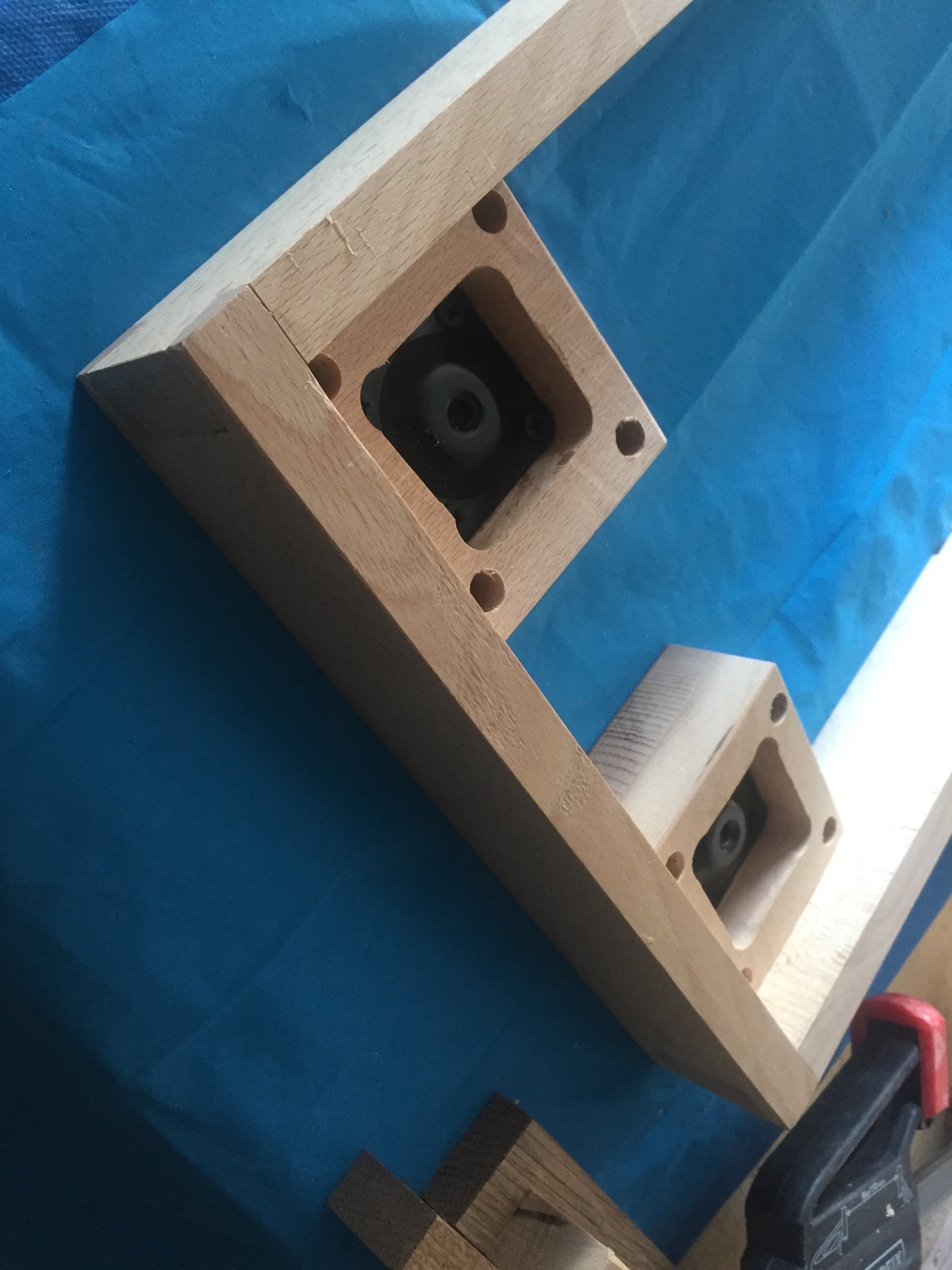

Y insertarle unas piezas metálicas que lo fijarán con tornillos al cuerpo del mueble y le permitirá a la madera moverse

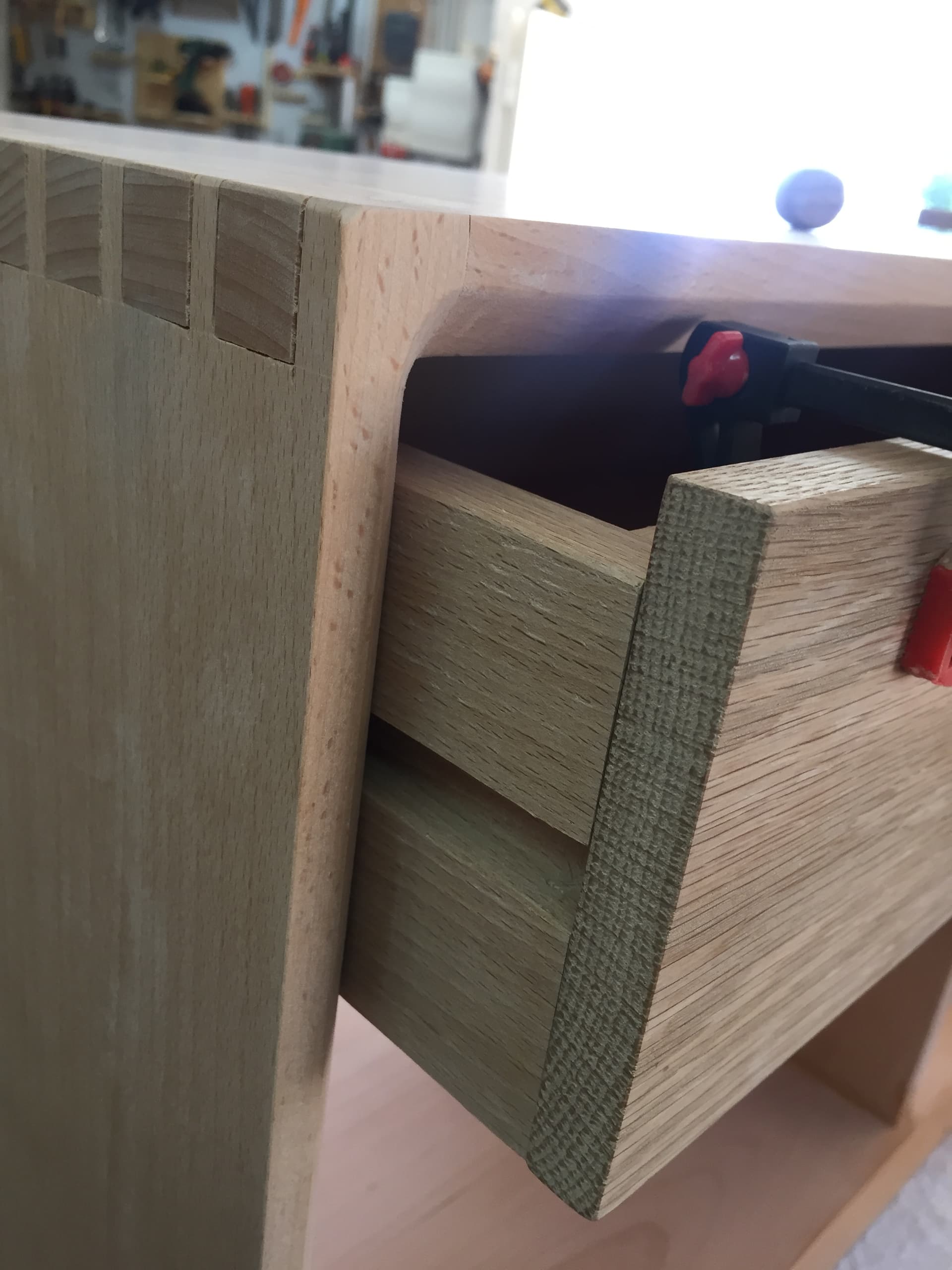

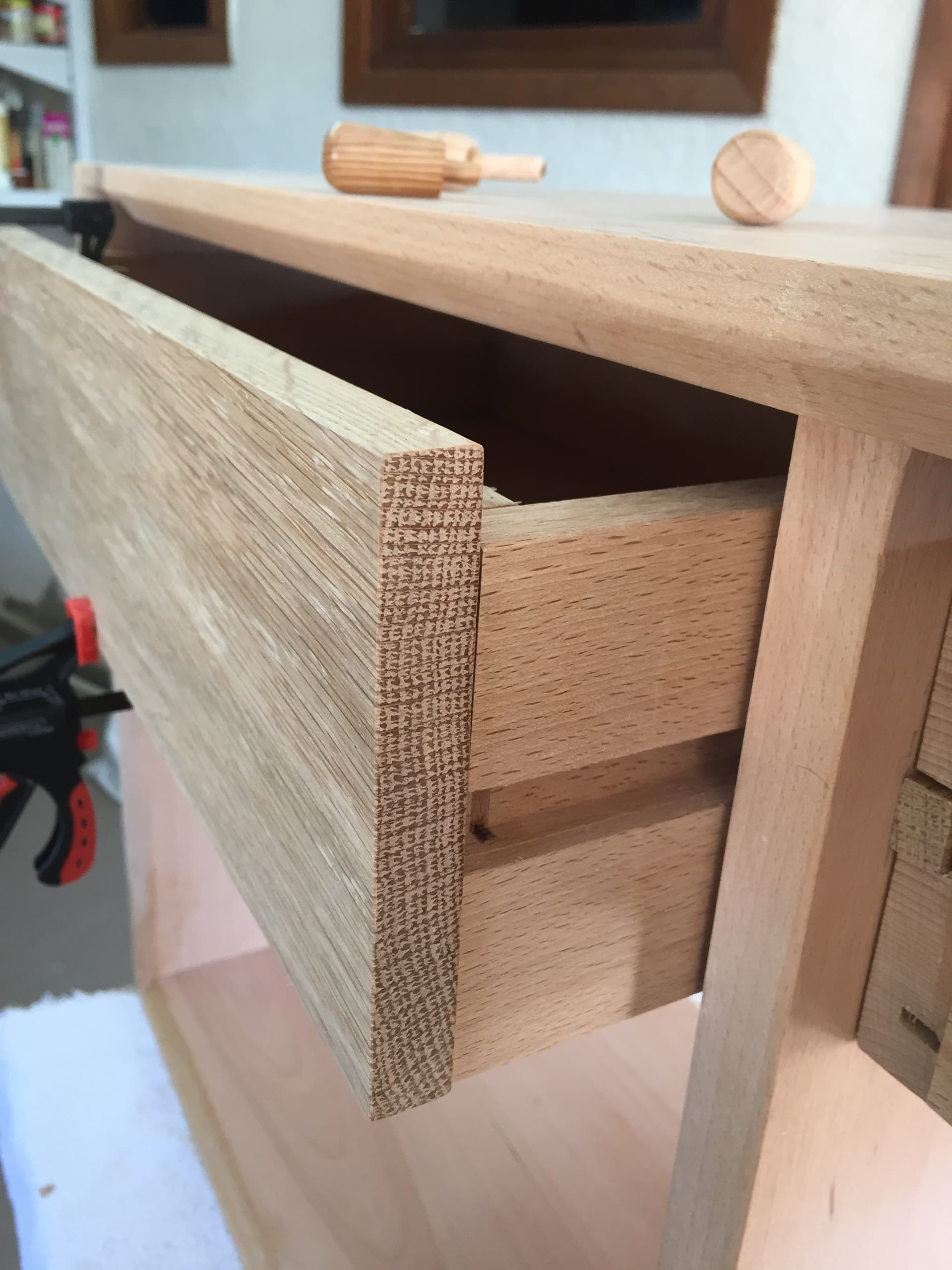

Toca ahora presentar los frentes de cajón. Los cajobes los hize con guía de madera sencilla e internamente les puse un tope giratorio que impiden que se habra del todo y se caiga accidentalmente.
Ultimos pasos con las patas y acabado con aceite con cera dura de Oli Natura y acabado con lana de acero.

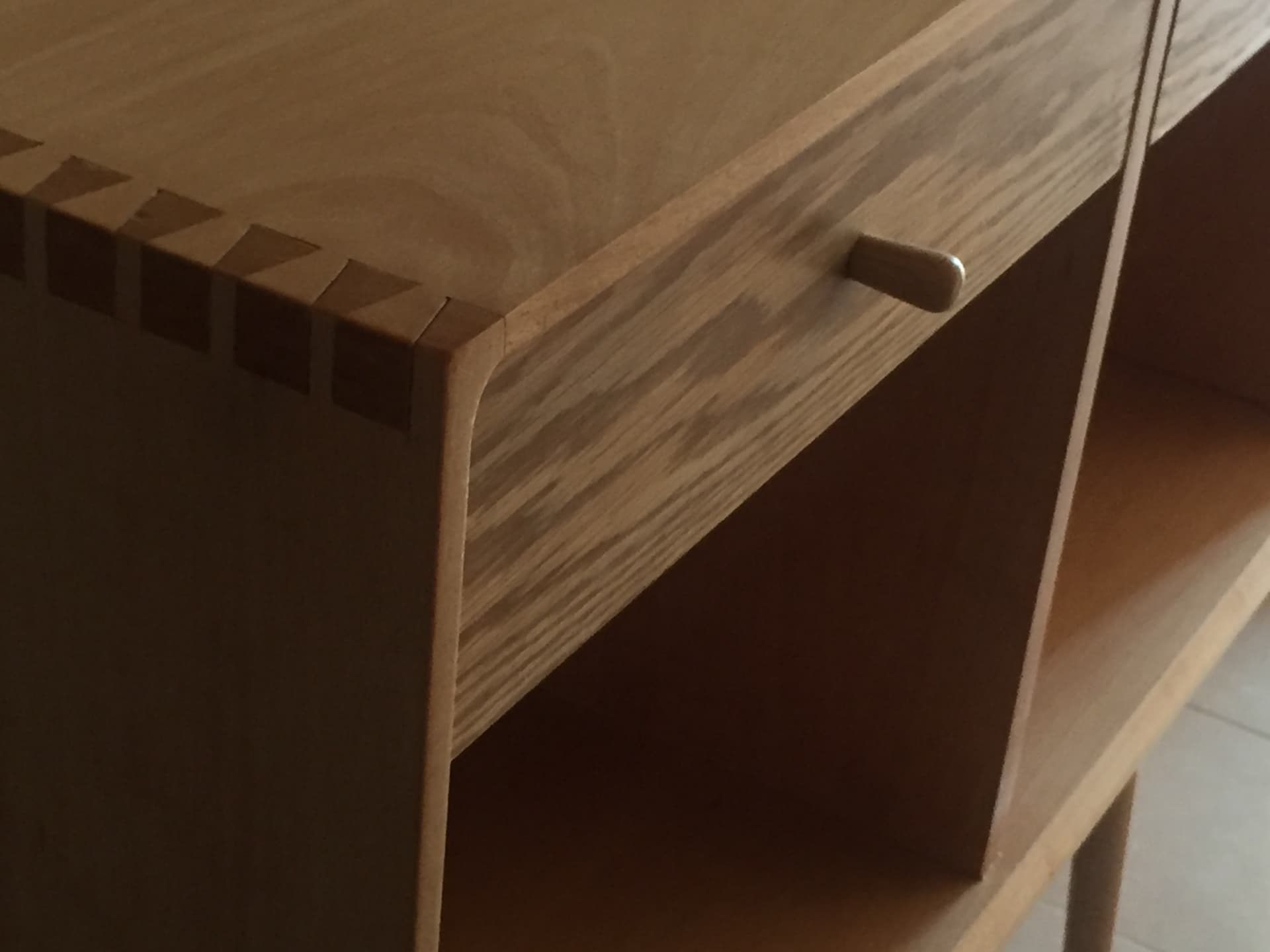

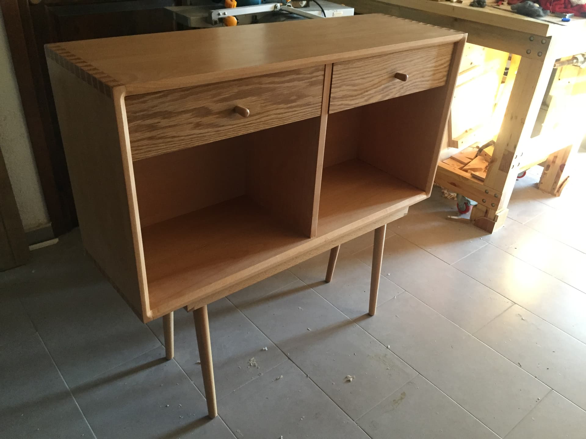

Una vez acabado
Los tiradores, inspirándome en unos que publícó @Chotas , al que admiro por sus trabajos, son de roble, torneados en el taladro de columna.
Contento con el resultado a pesar de las muchas cosas mejorables que tiene.
25 Me gusta

gracias por aportar las fotos con tanto detalle, solo con verlas me has solucionado unas dudas que tenia, para la cola de milano
muchas gracias
una duda, podrias indicar la marca y modelo de la guia( para cola milano), lleva iman para los serruchos verdad?
La guía es marca Hongdui (china) va bastante bieny lleva por supuesto imanes, que es la clave. Hace un tiempo @Jordi1 puso un enlace en el foro porque estaban de oferta y compré la que quedaba de 1:4 para probarla (por 6€ no perdía mucho) Normalmente en Amazonia están por 60 o más y en Alíexpress por 35 como poco. De todos modos Jordi1 acaba de publicar un fantástico post explicando cómo fabricar una casera . Míratelo por si te animas a hacerla. Hay otras guías imantadas en el mercado pero las que conozco son de EEUU y la cosa se complica con el tema de envío y aduanas. Quizá el mismo Jordi1 te pueda aconsejar, pues yo sólo he experimentado con la que tengo y ves en la foto. Lo que sí te puedo decir es que la diferencia para un principiante como yo es abismal : los cortes son limpios y precisos y si marcas correctamente, tienes buena parte del exito asegurado.

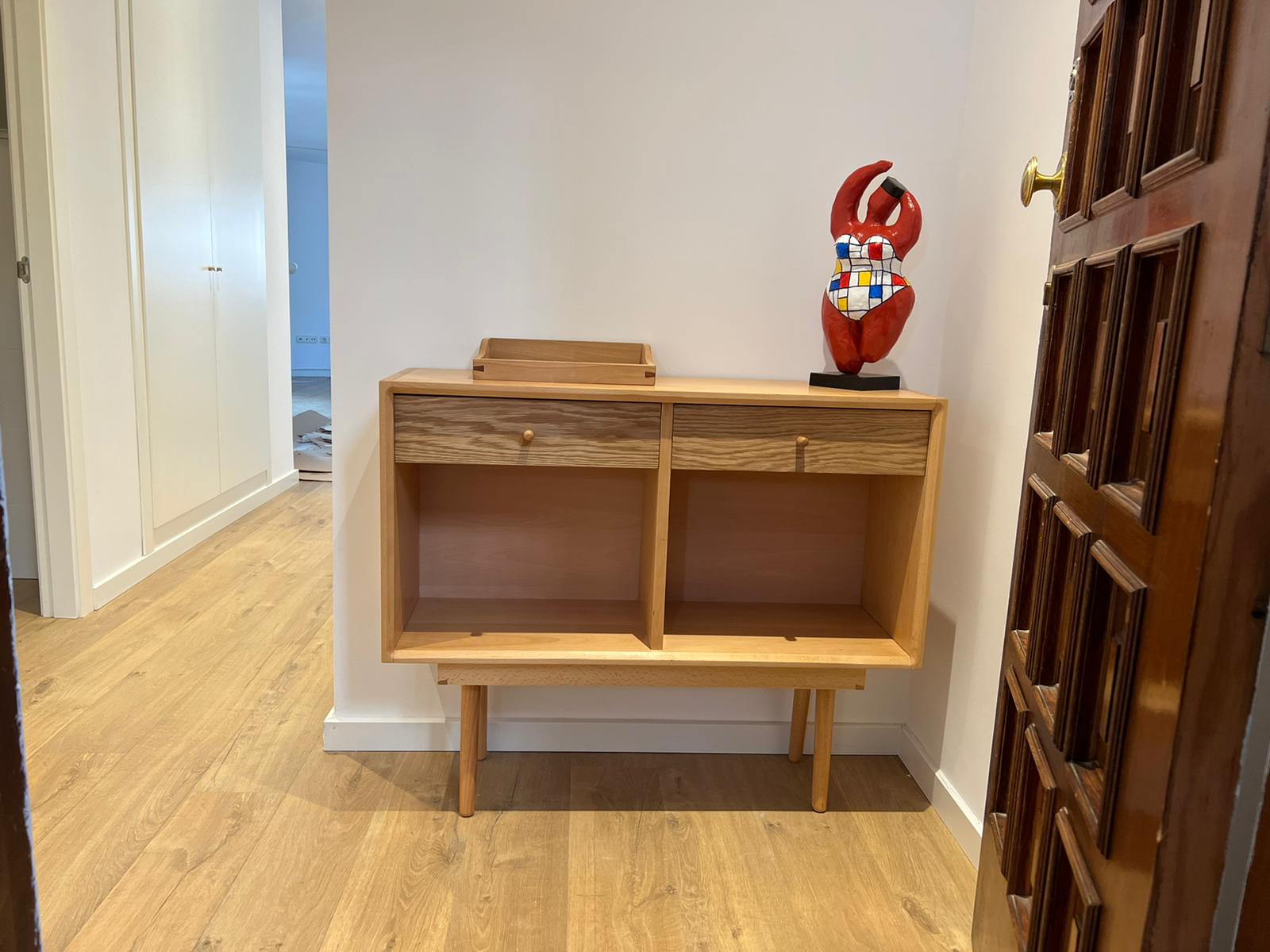

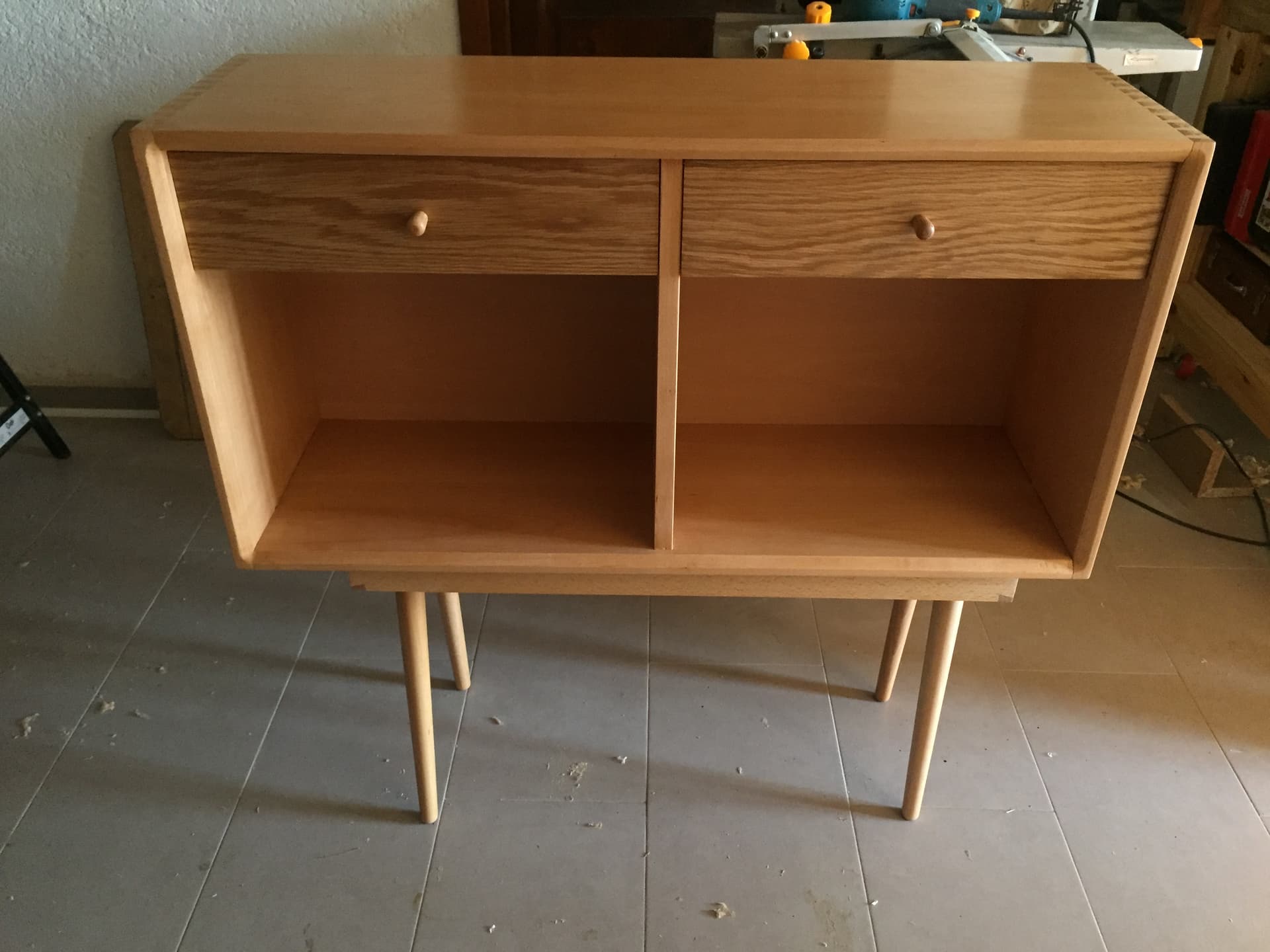

Se me olvidó poner la foto del mueble en su ubicación definitiva :grinning:
