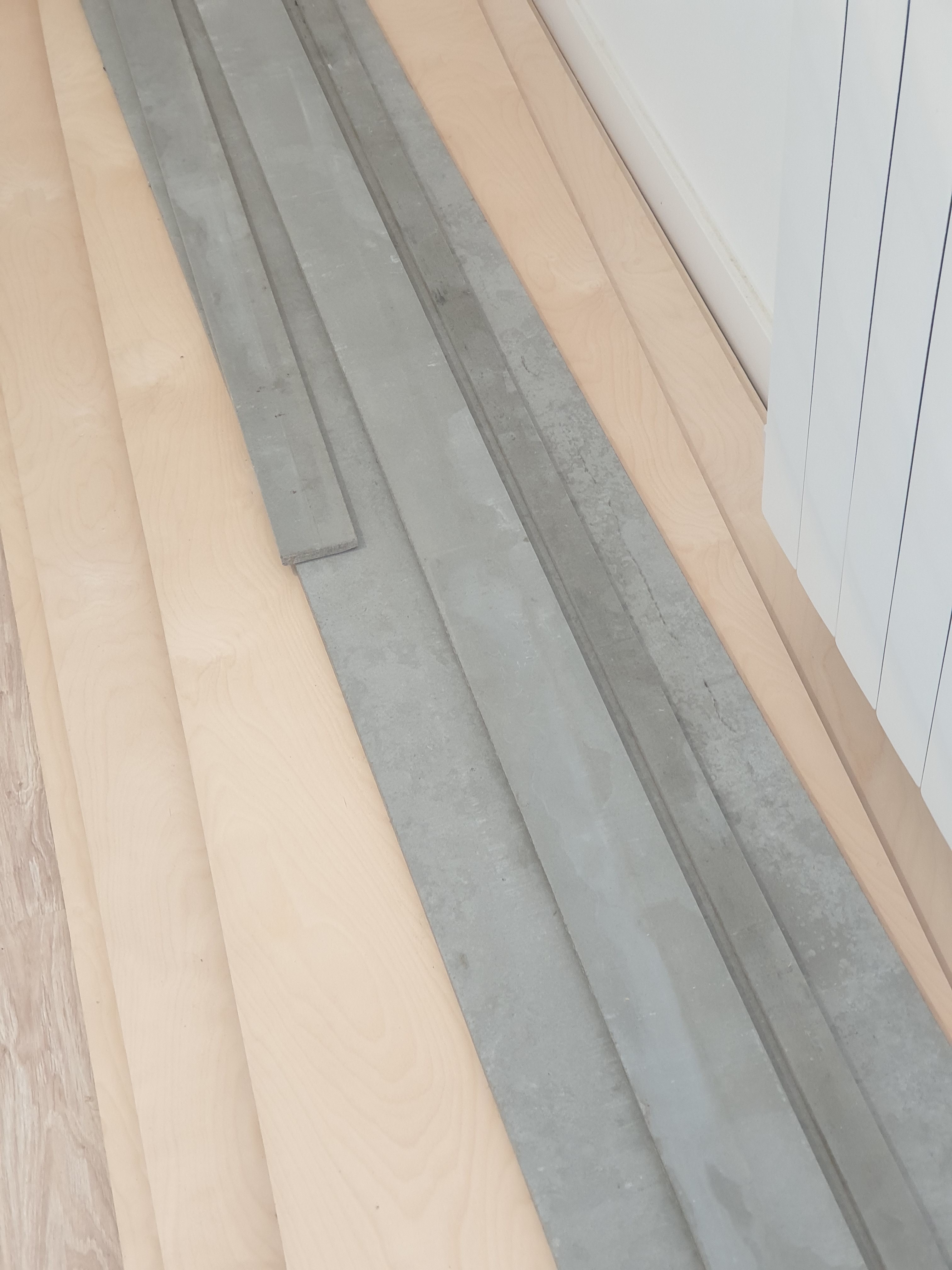

Aqui tengo unos retales.

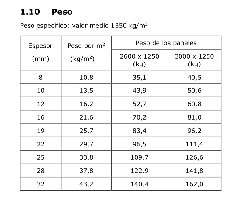

Hay fichas técnicas donde habla del corte, perforación y mecanizado
Ojo al peso

Ojito porque pesa como un demonio… Que te ayude alguien :rofl::rofl::rofl:
Incluso el de 12mm, que es el use yo porque el almacen no trae ningun grosor mas, te puede dar un yuyu si lo intentas mover solo

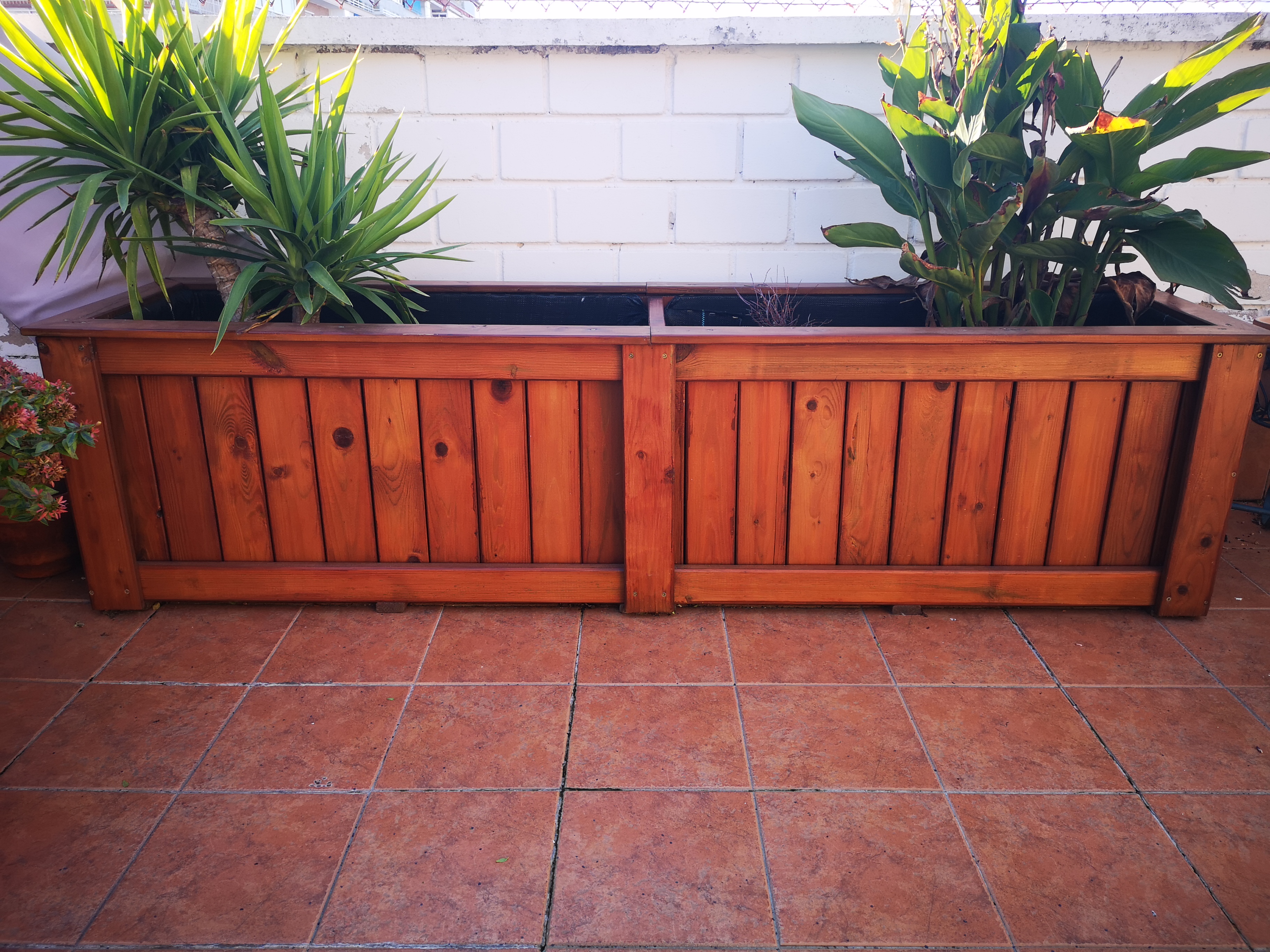

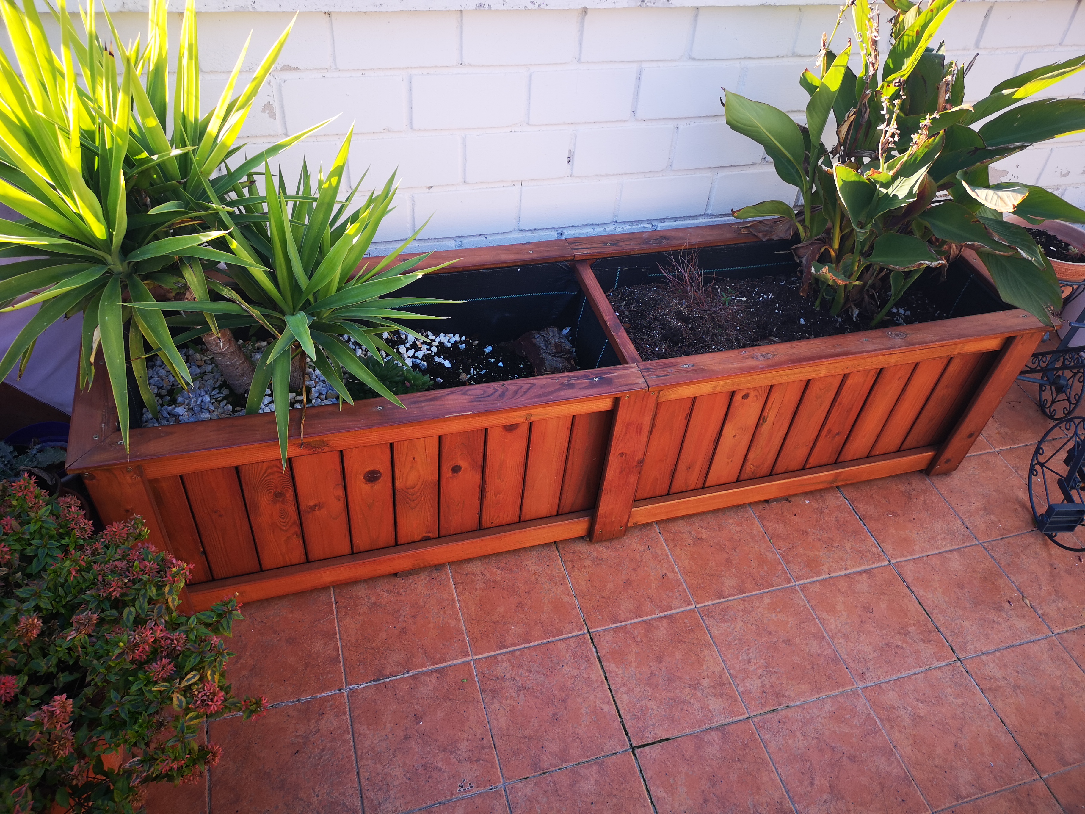

@maci esta jardinera esta en ático a la intemperie, utilicé pino en autoclave y lasur color teca de cedria, es su segundo invierno y de momento se comporta bien. Este año le daré una lijadita y le daré otra capa de lasur. El mantenimiento se deberá hacer más a menudo pero creo que aguantará bien durante unos cuantos años más.

Esta cojonudo. Y ni rastro del color verduzco del autoclave :clap::clap::clap::clap:

La jardinera la monte con clavos y tornillos. No lleva cola. El mueble industrial si que encole pero no llevaba autoclave, le di protector/fondo para bichos y el mismo lasur que la jardinera. El mueble está en el ático al aire libre pero bajo techo.
Yo , a raíz de tu hilo con el macetero, hice dos, uno con pino de autoclave y otro con pino sin tratar y les di Lasur Cedria Nanotarimas color Jatoba y muy bien, ya les ha llovido bastante, además del relente diario y aguantan bien. Lo cómodo del lasur al agua es que darle una mano al año o cada dos, no cuesta mucho trabajo y que da como nuevo.
