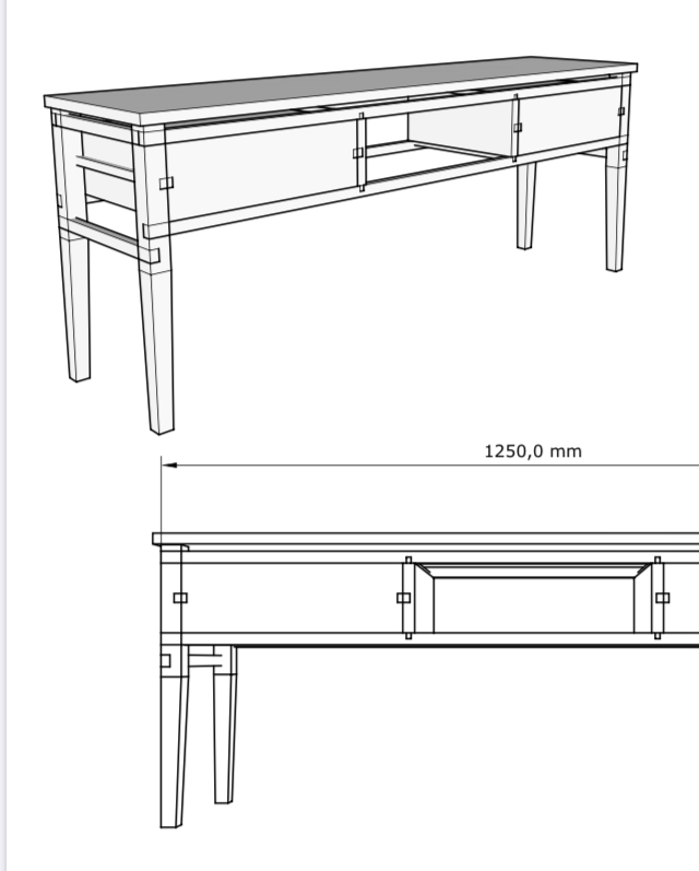

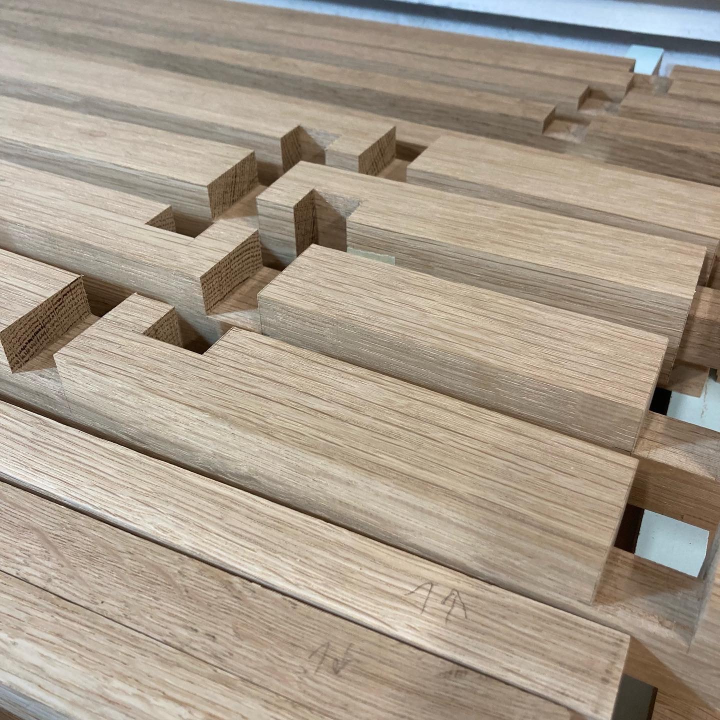

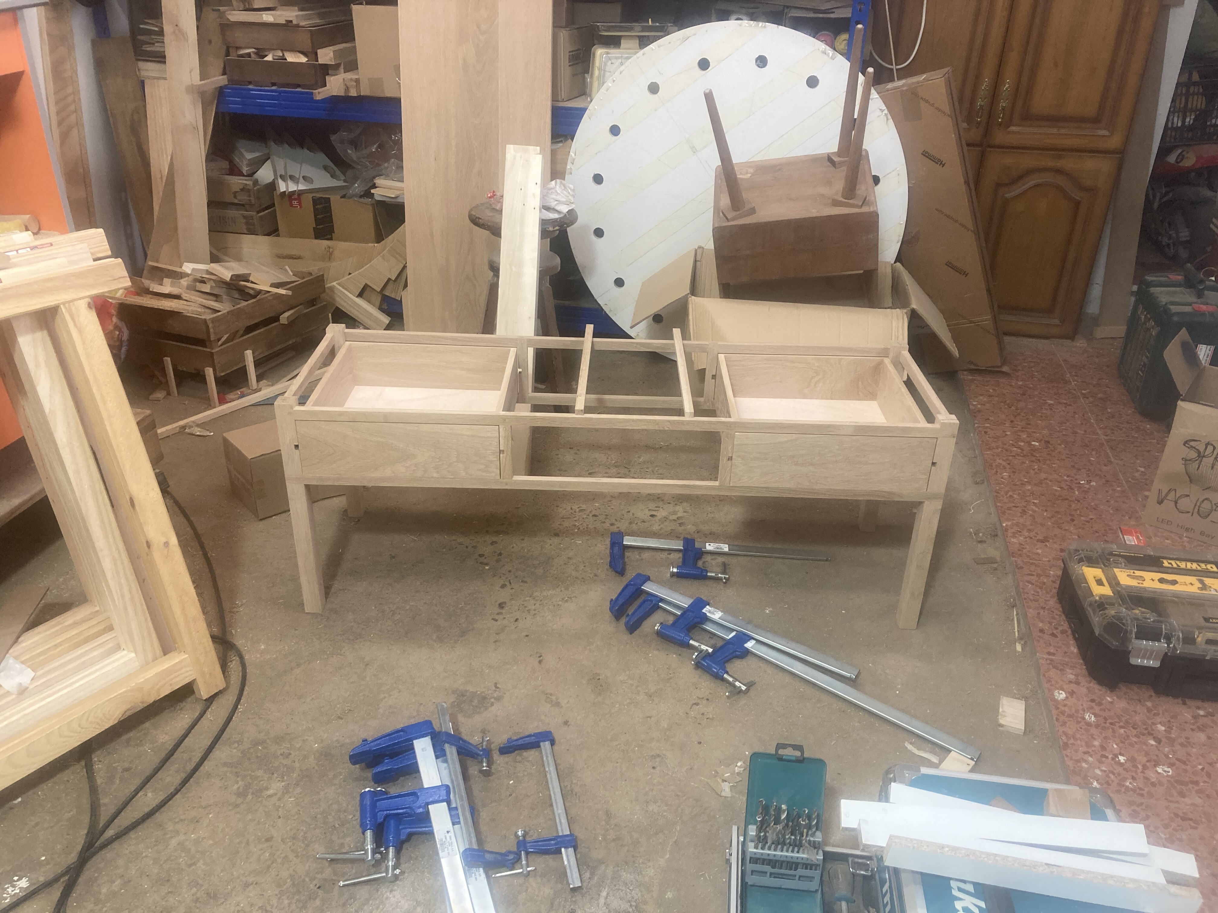

Al cliente le molaba el estilo y me dio manga ancha. Diseñé esta mesita (que con patas largas sería mucho más guapa, pero no cumple con la función)
Es todo roble americano. Esto es el diseño inicial. Al final las patas las he dejado rectas

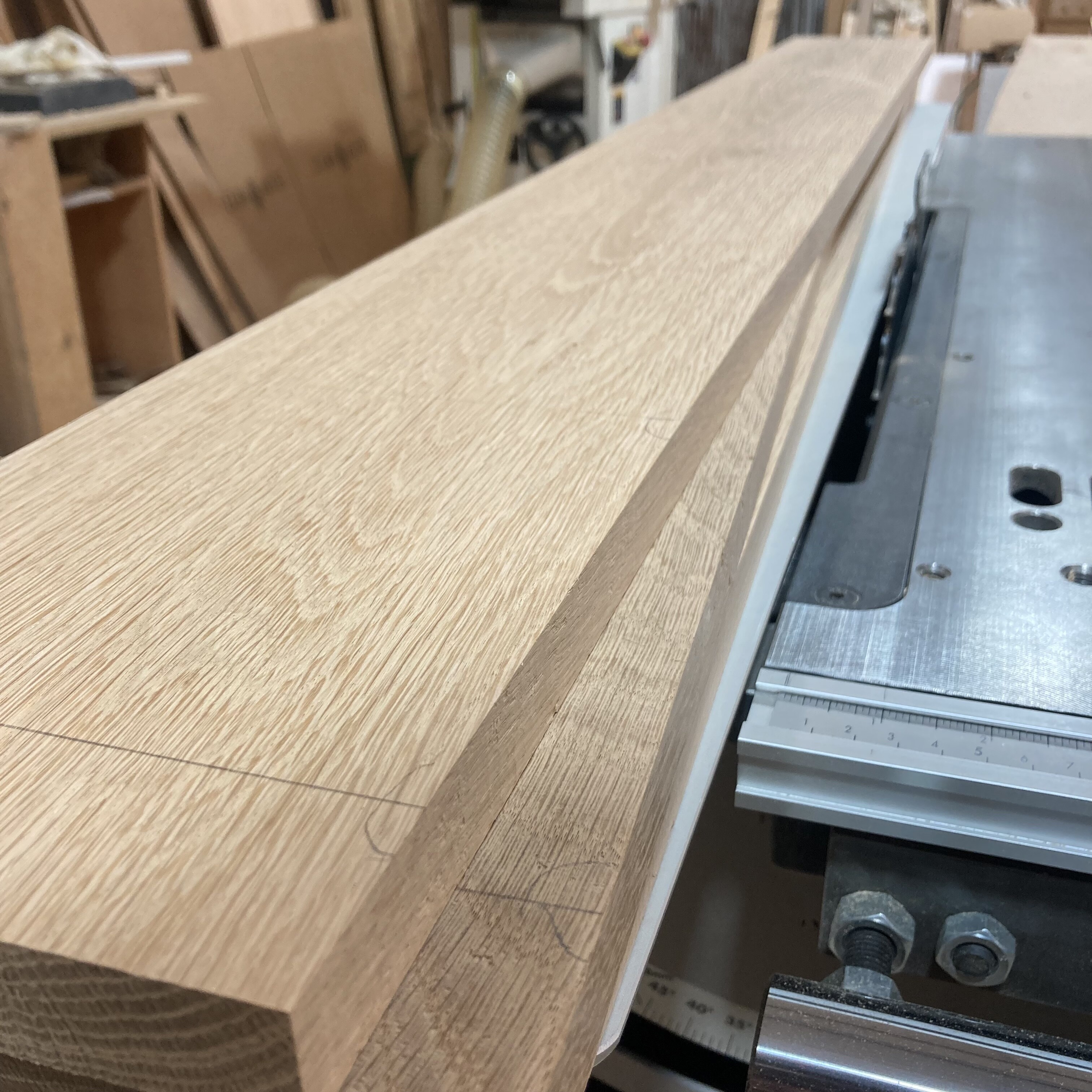

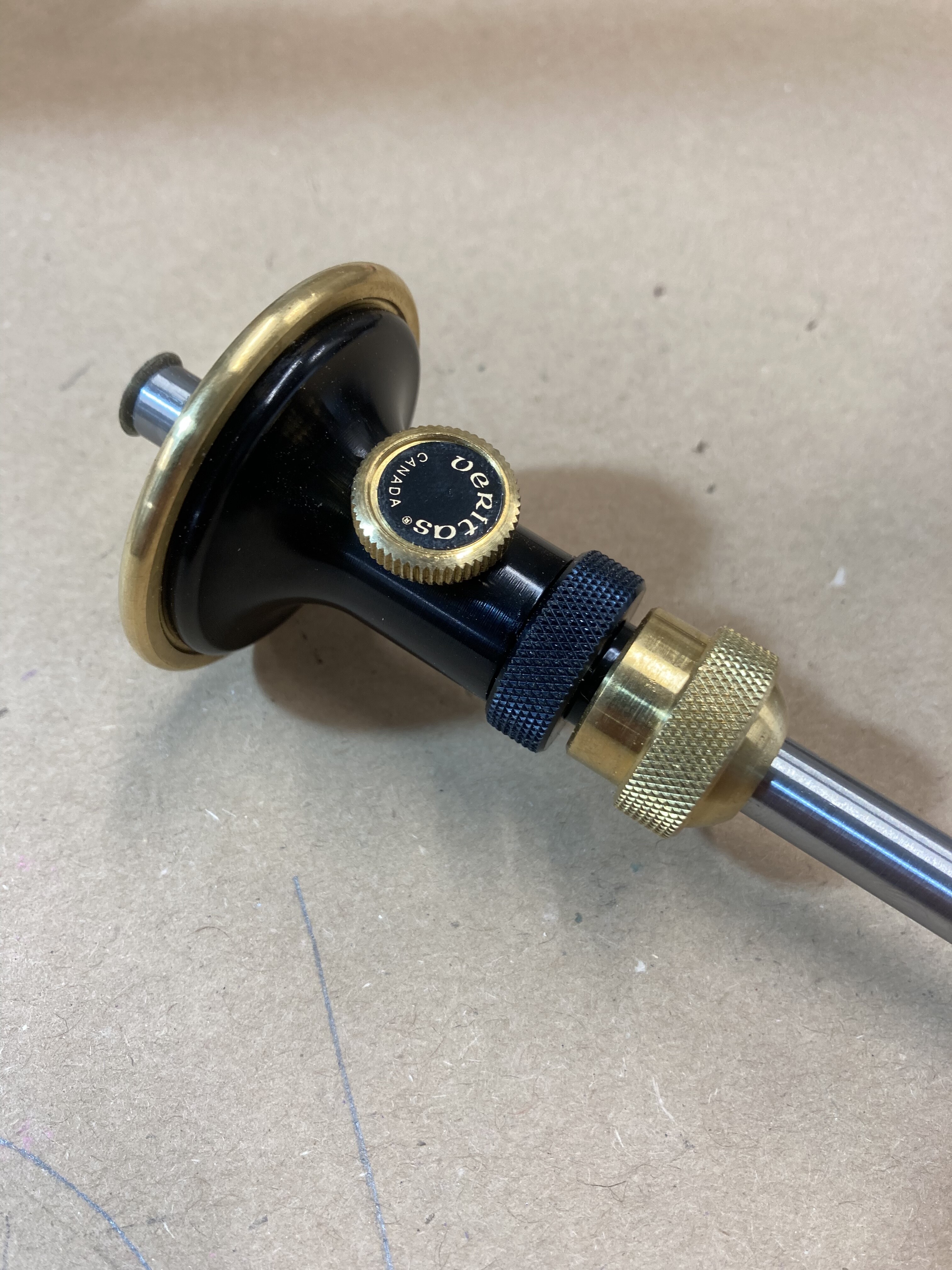

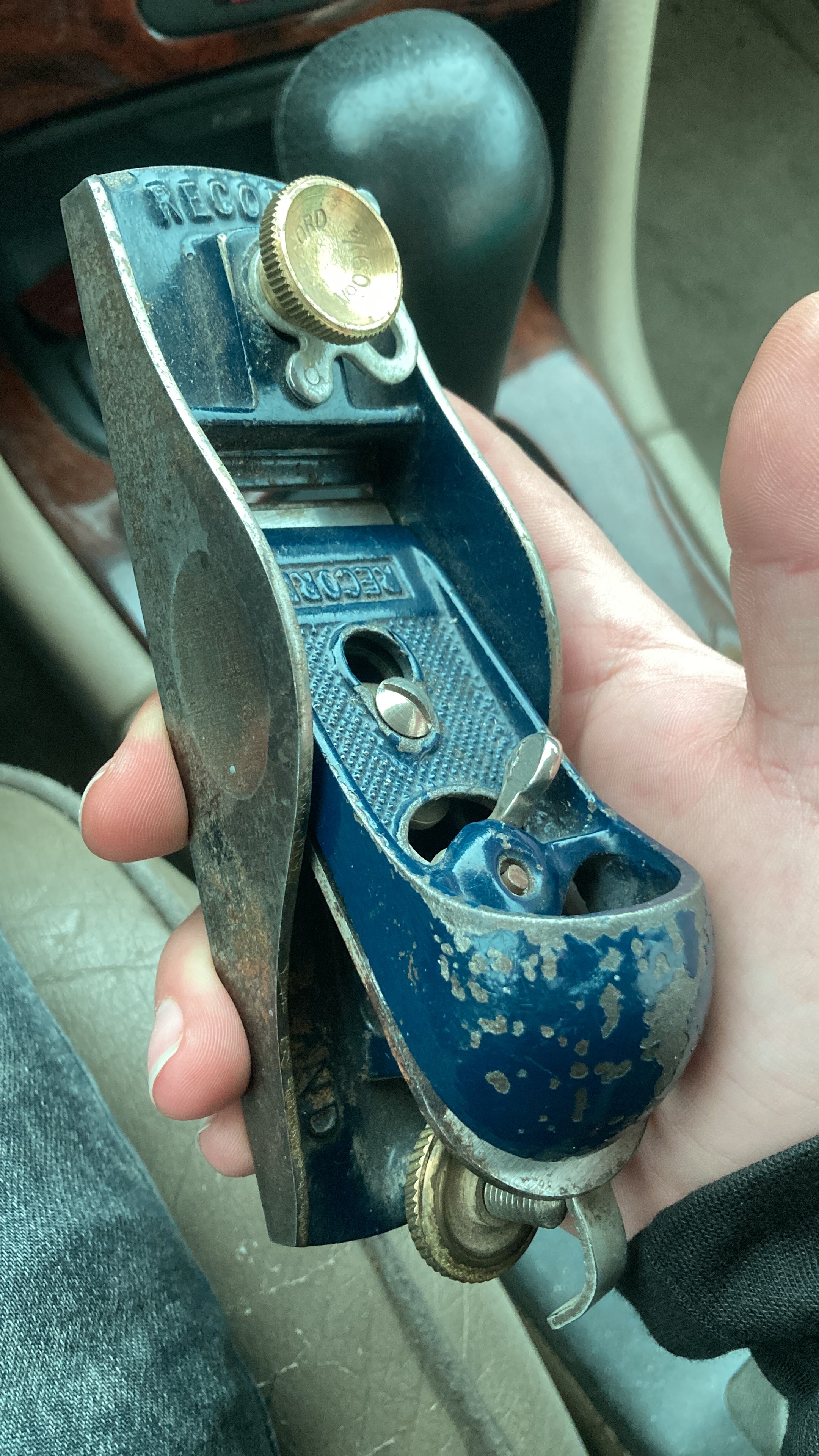

Esto es un juguetito que me parece la caña de España, lo he utilizado también como “fresadora” para el fondo de las cajas.

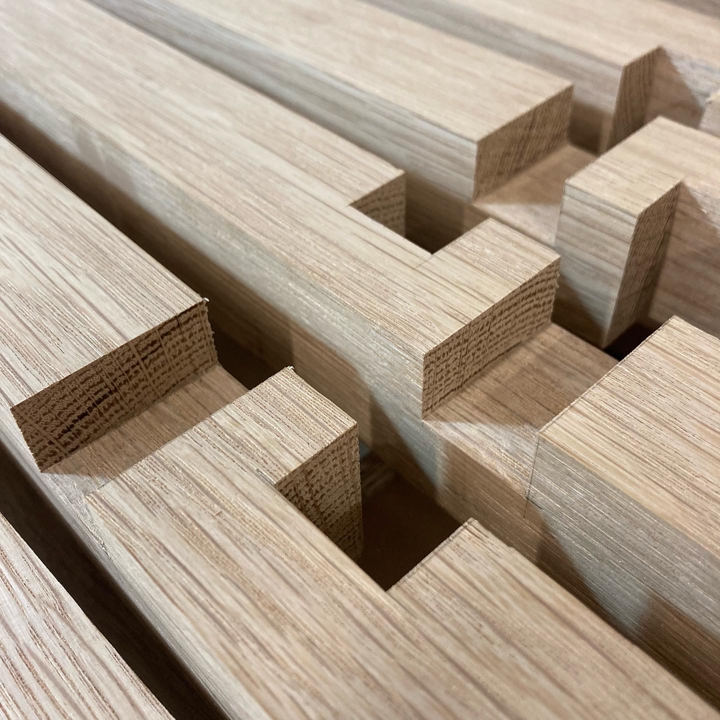

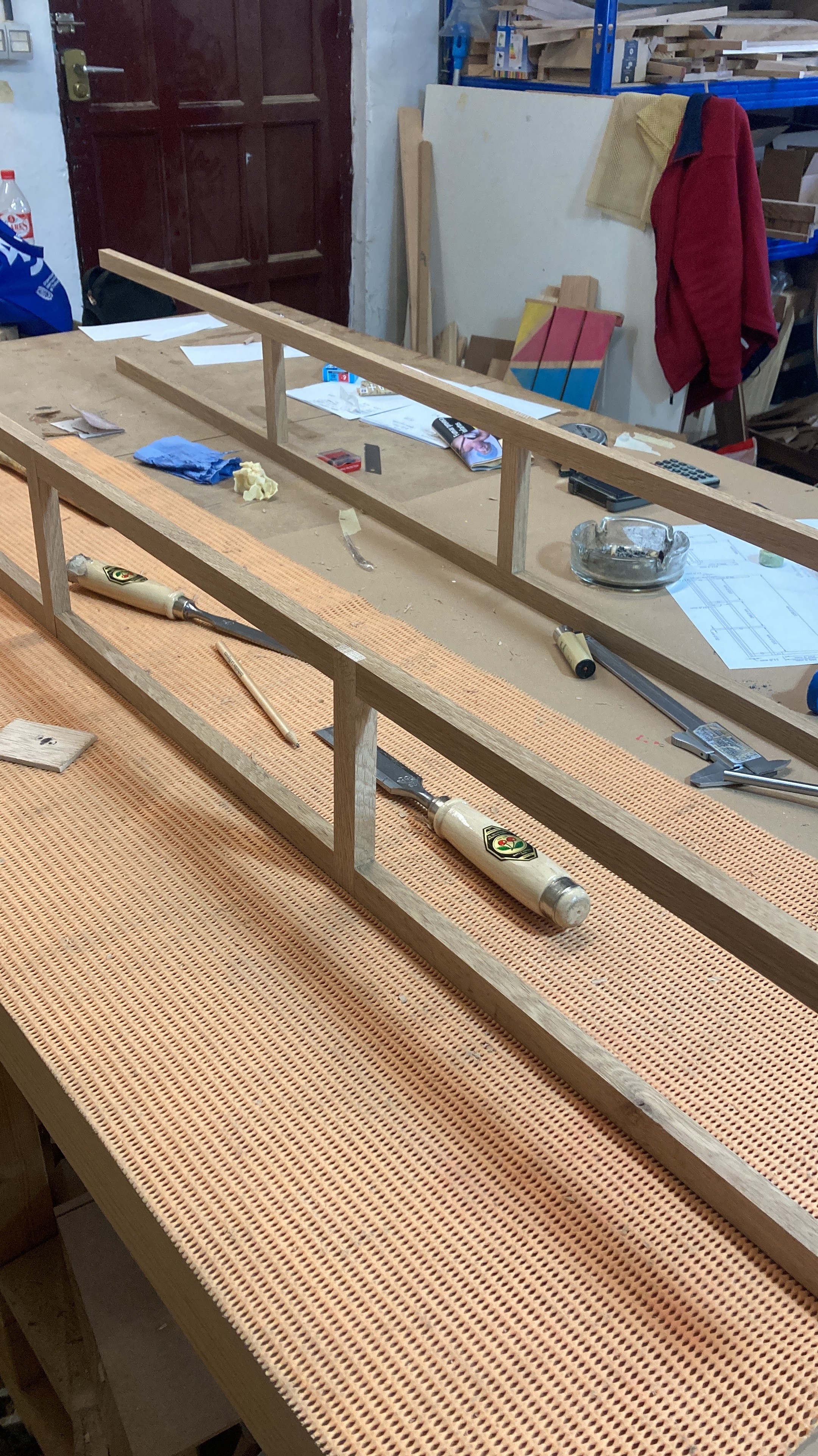

Las cajitas ya preparadas. Hechas con la escuadradora y formón. Ah, y con mi nuevo veritas, a falta de tener otro útil.

Han quedado muy bien, la verdad. Marcando bien y cortando en la escuadradora. Luego los ajusto con el formón y fiesta.

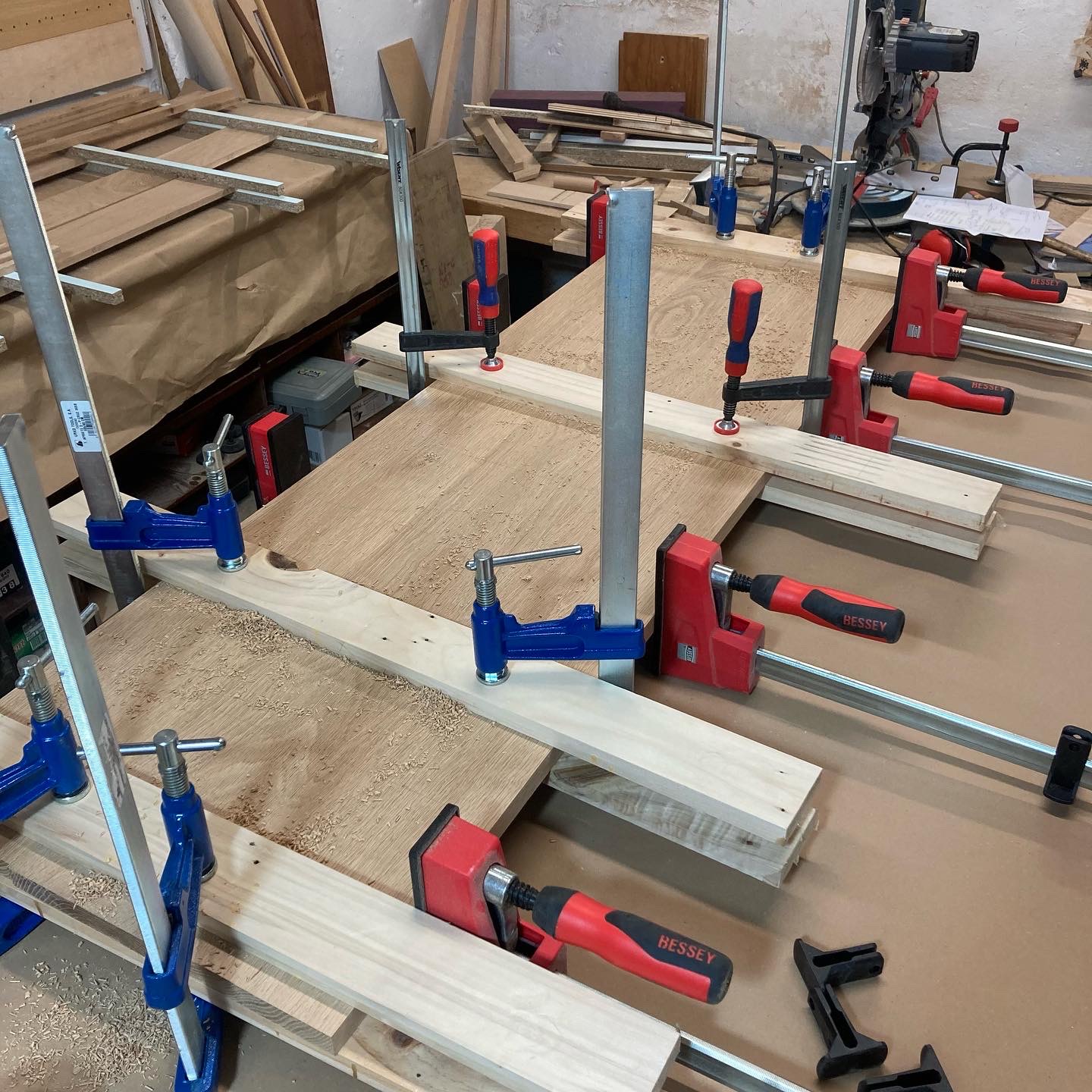

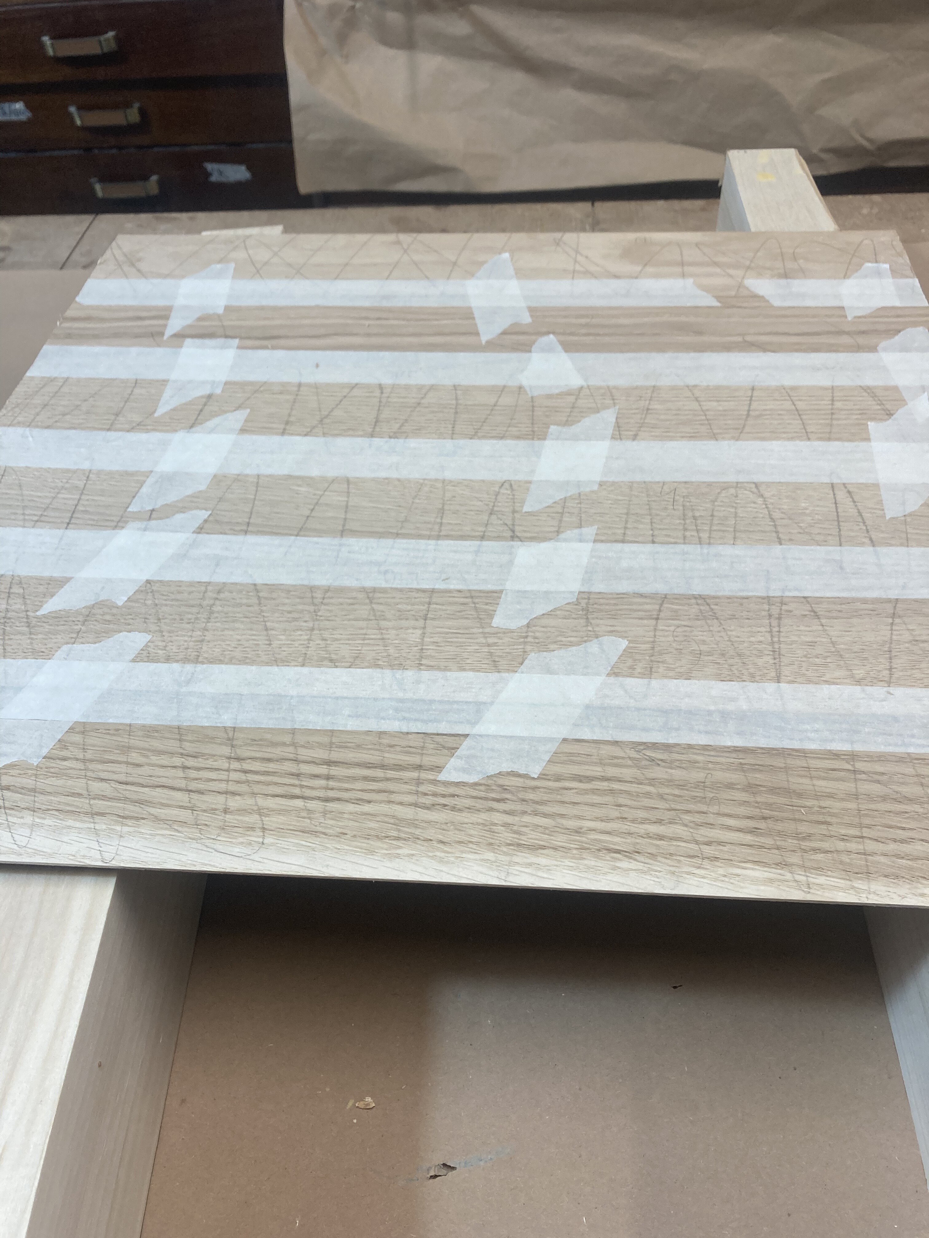

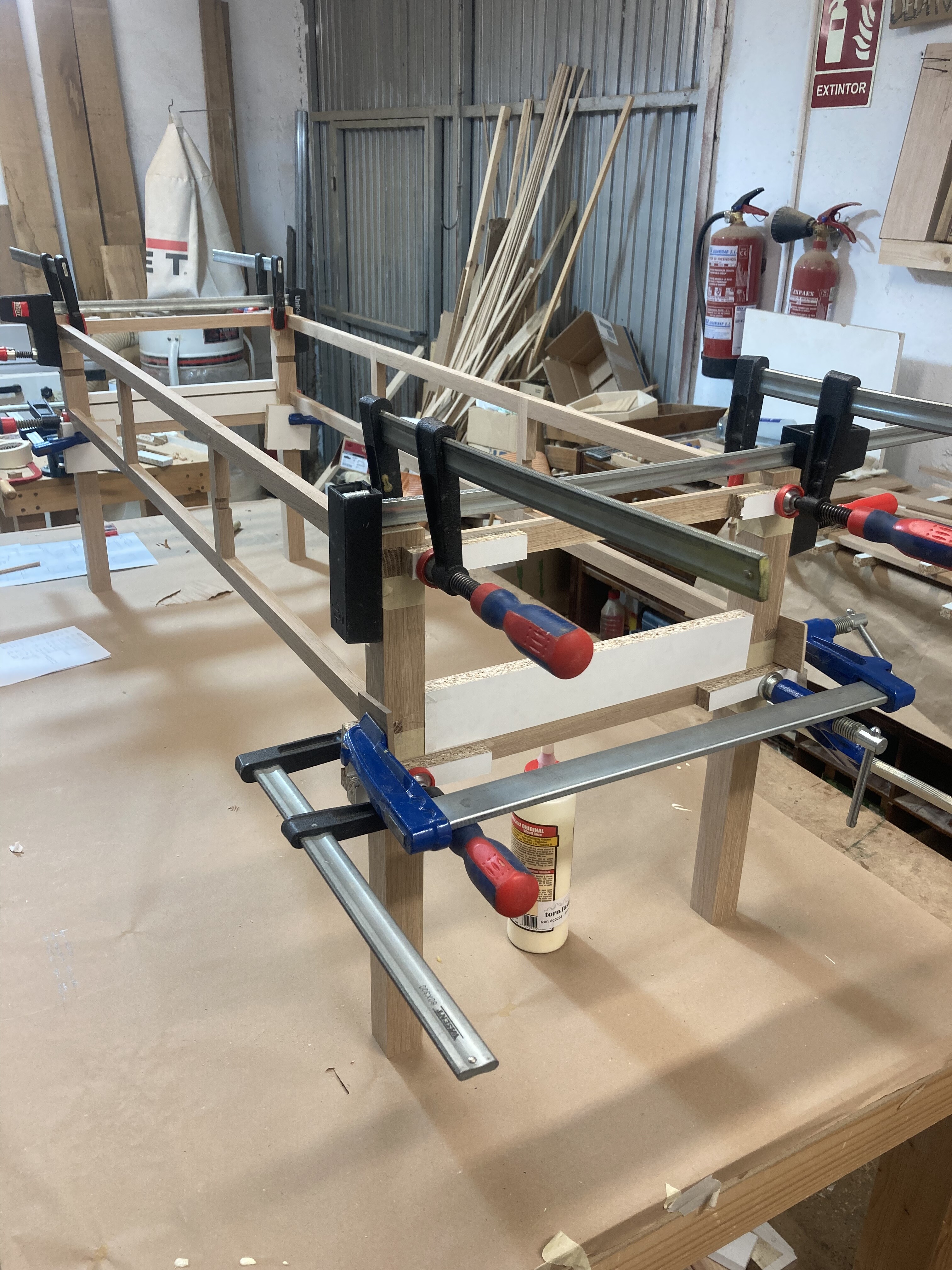

Con la bandeja central (para el tdt, el dvd o lo que sea) hubo cambio de planes. Hice una tabla encolada con listones de 60/70 x 10mm o así. Al día siguiente estaba como un puente romano de doblado; así que decidí pegar unos recortes de roble europeo de un par de milímetros a un dm y salió bien el invento.

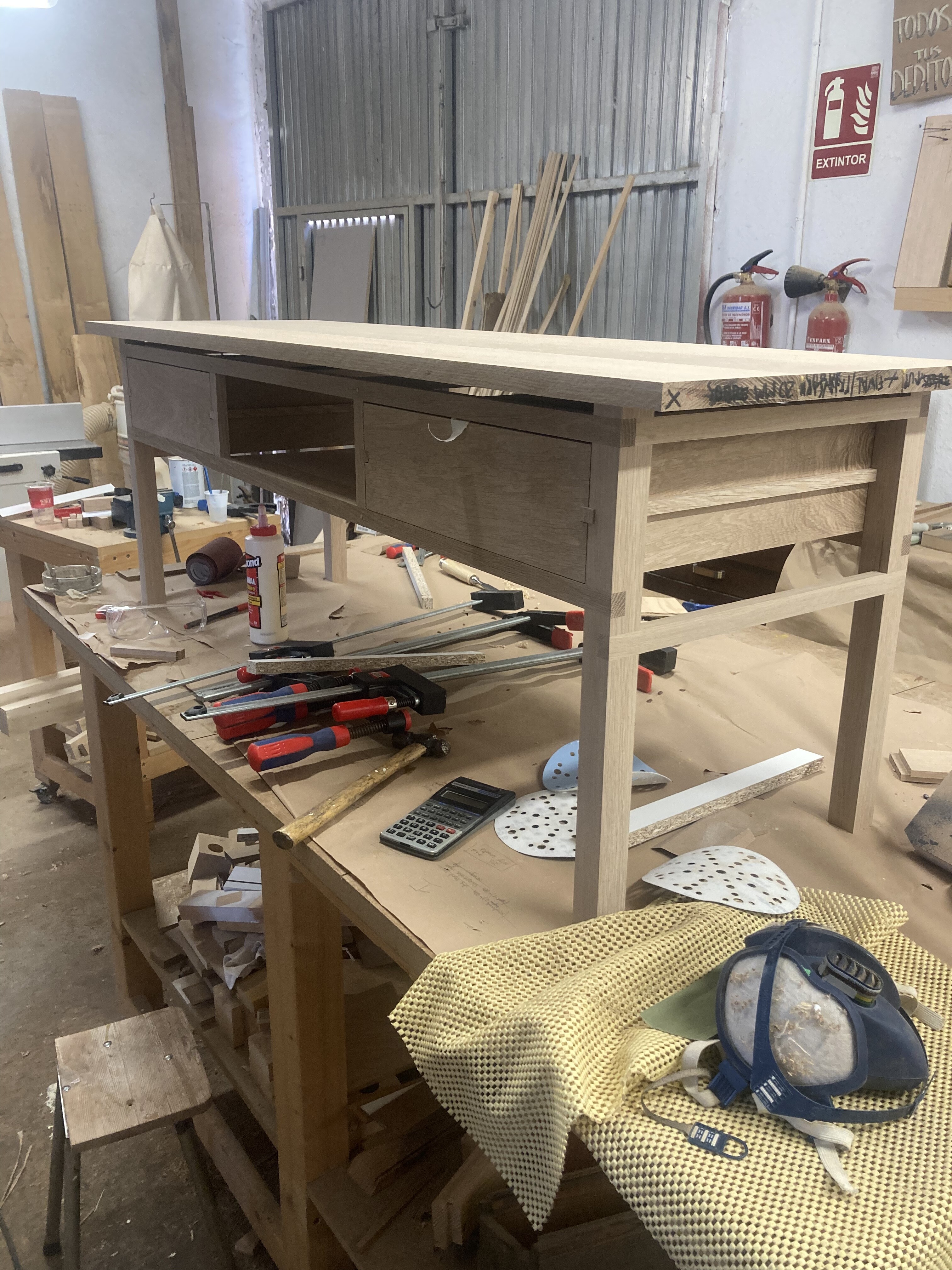

Lo único, y sigo con lo mismo, estando el sobre al aire puede entrar polvo y demás a los cajones no? O tienen alguna tapa o algo?

10mm sería el grosor? 60/70 el largo en cm ?!
Y los alistonaste para hacer un tablero!?
Y dobló.
Creó que es así no?
Luego me pierdo el como le has enderechado.:thinking::thinking:

Al final las patas no se estrecharán (no se como decir ‘taper’ en español) como el diseño original, o cómo lo harías después?
Cómo construyes los cajones?

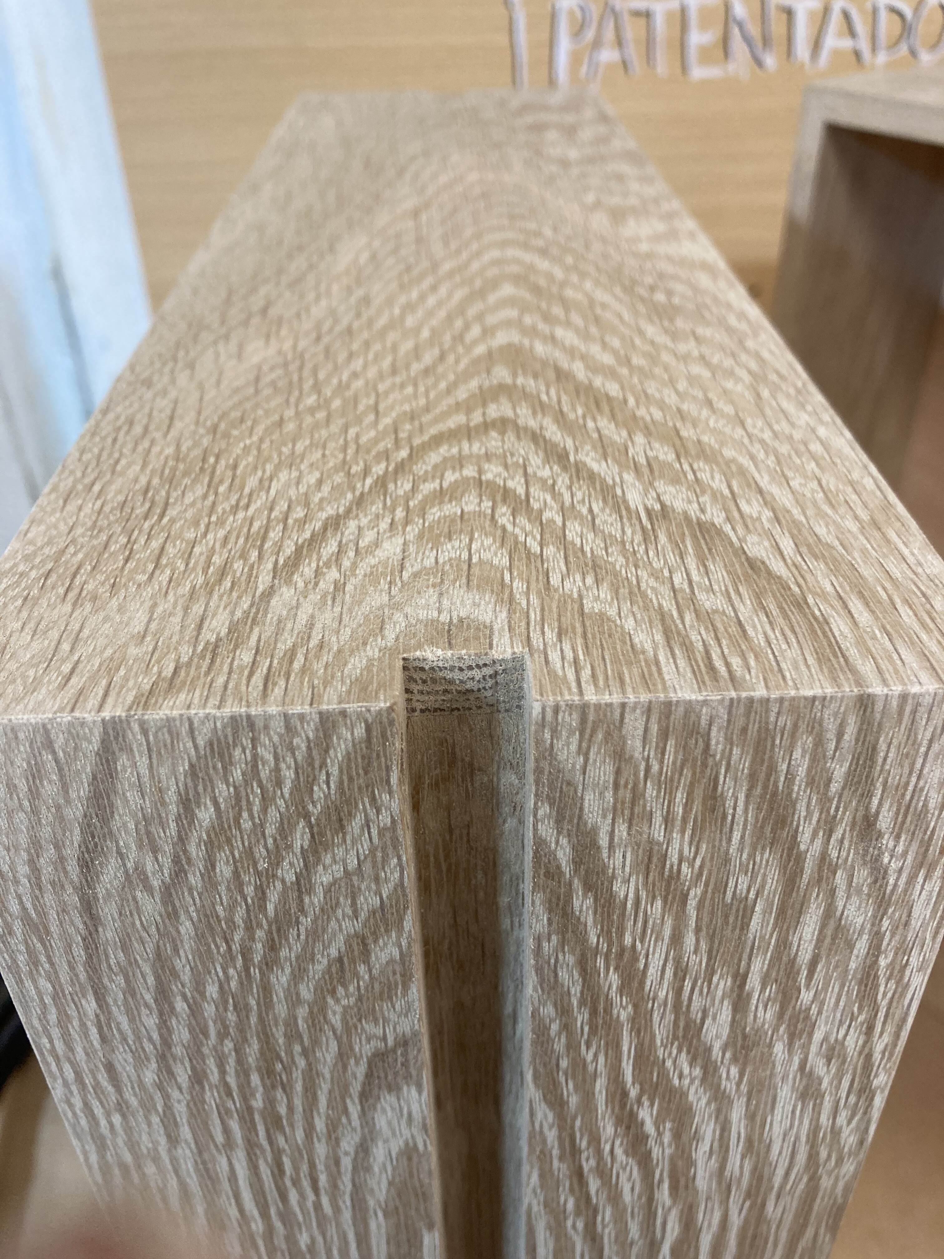

Explica eso de utiizar el gramil de veritas como fresadora??.

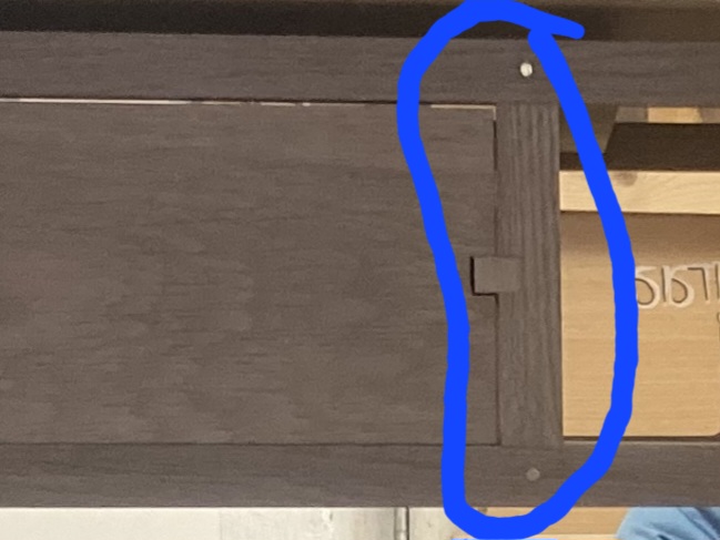

Y otra curiosidad… que son esos puntos en el frente del mueble y para que?.

A mi me ha parecido un liston por el que se desliza el cajon a modo de guia

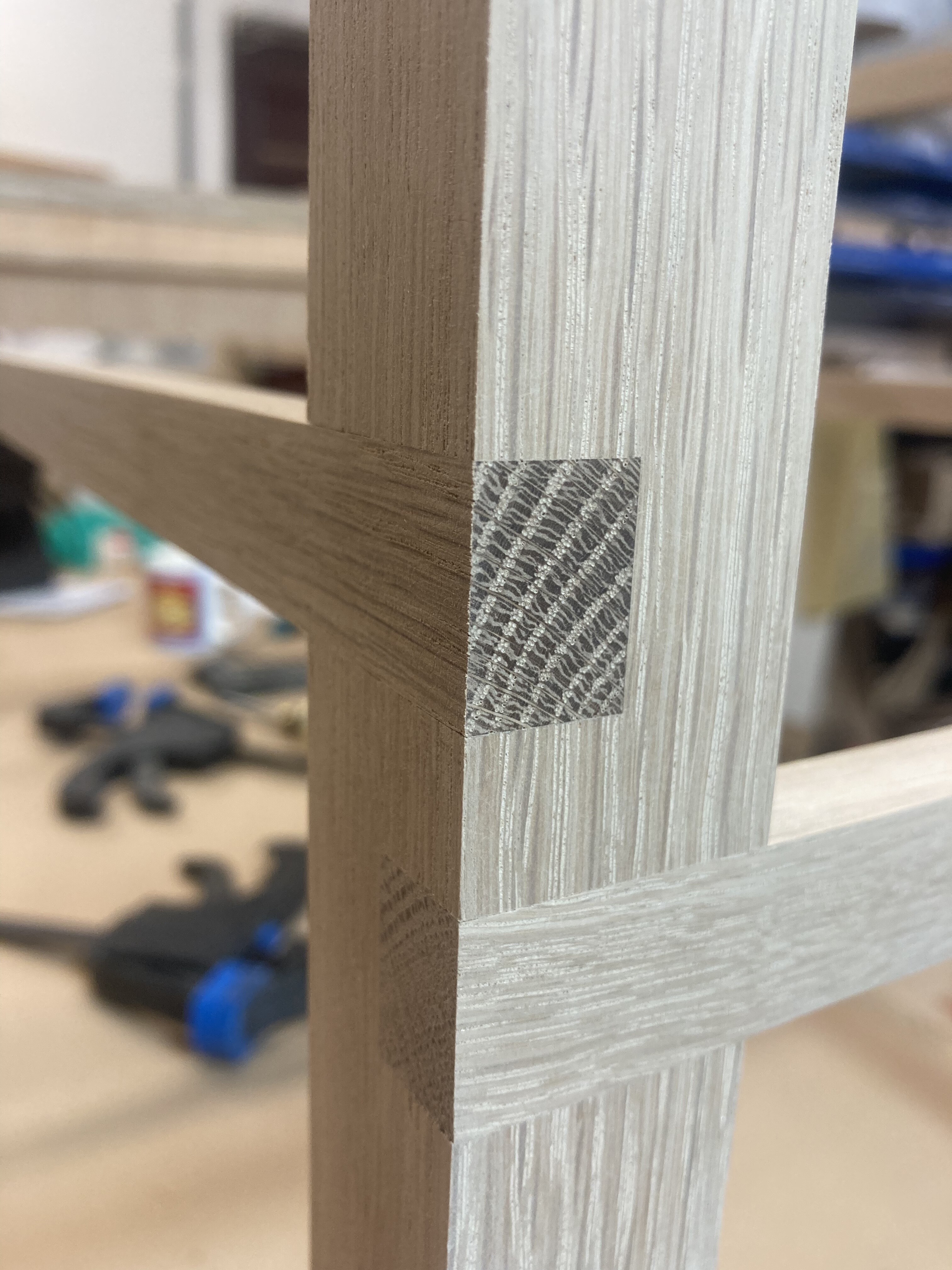

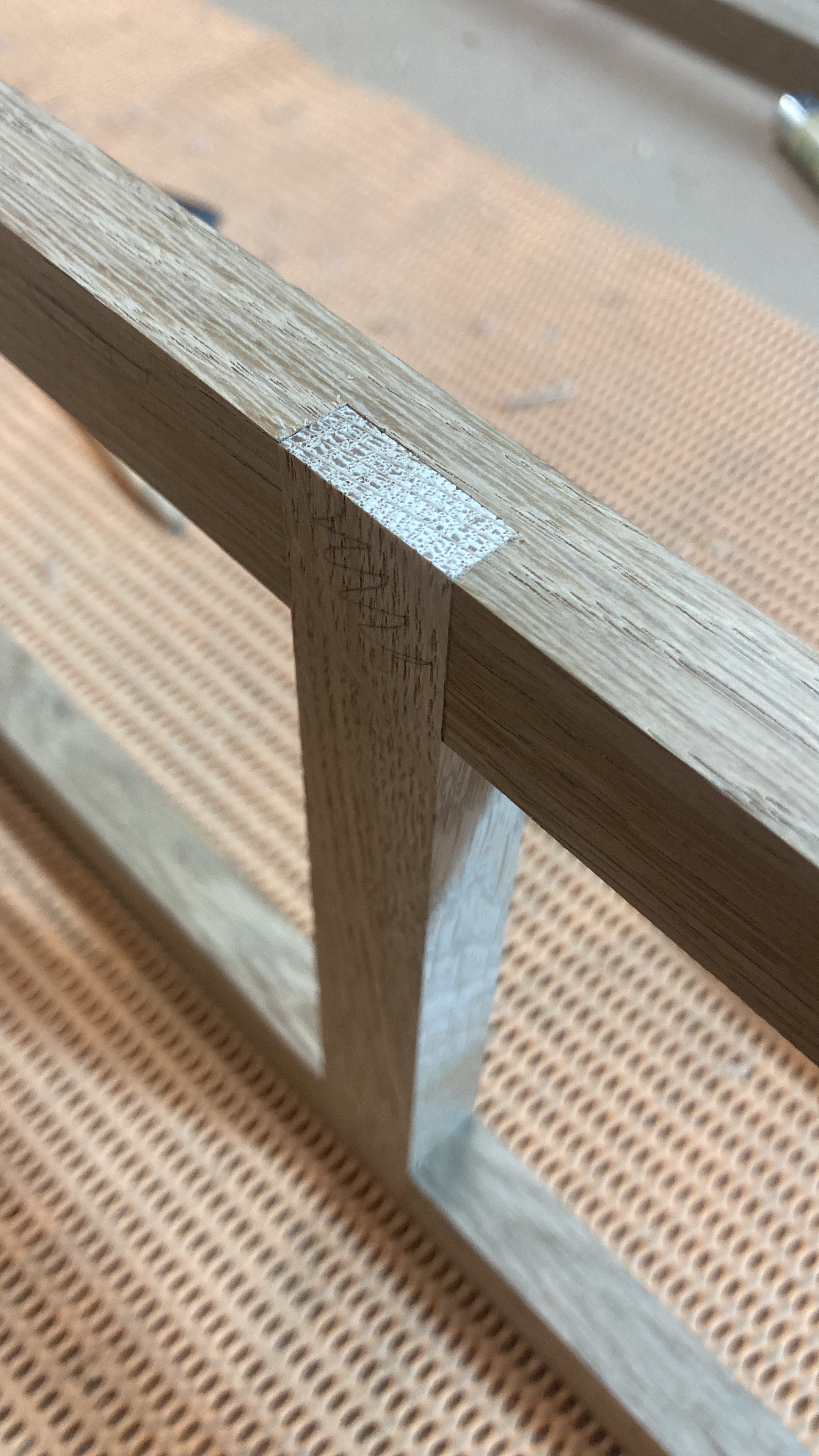

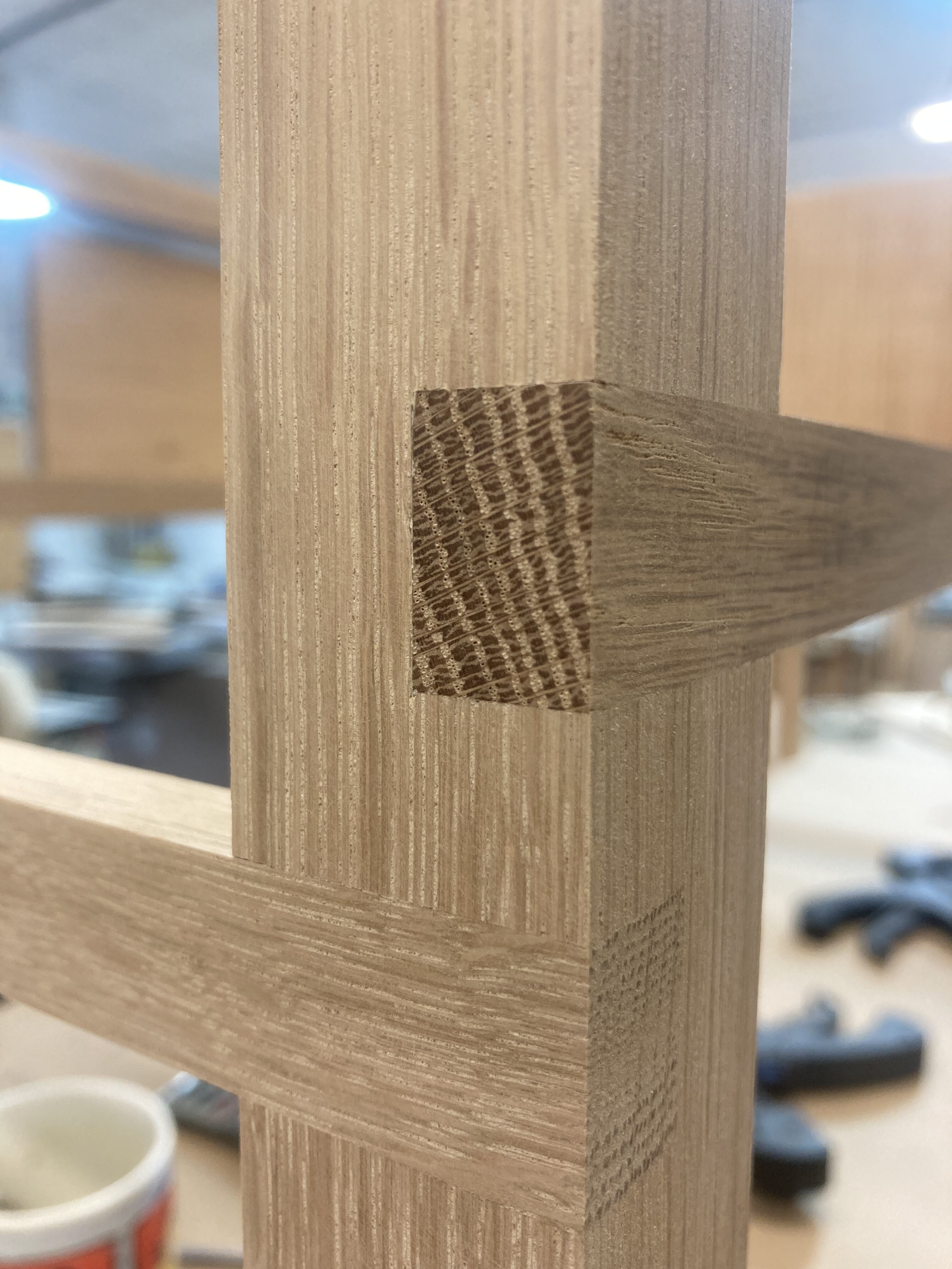

Me encanta el diseño, por cierto da gusto ver, que bien te quedan la caja y espiga, sin necesidad de rellenar con polvillo y cola

Esos encastres a media madera tan perfectos……rozan lo obsceno :crazy_face::crazy_face:

@chuf la parte central no lleva cajón, lleva una bandeja. La hice encolando listones de 60 de ancho por 1 centímetro o así de grueso. Salió horrible y se ha quedado en forma de U invertida :rofl: Posiblemente porque corté, cepillé y encolé la misma mañana, sin dejar reposar.
La alternativa ha sido hacer la bandeja de dm y encolar tiras de roble de un par de milímetros, para que sea más estable.
@DaniF Lis cajones están hechos a inglete
@nublotara el gramil lo pongo a la profundidad que quiero y voy quitando de a poco madera del fondo de las cajas, no sé si me explico.
Los puntos esos son varilla de latón pasante, para que esas piezas no puedan “caer” y se mantenga la distancia entre los dos listones largos del frente siempre.

A esto era lo que me tenia intrigado @rublohe , son los dos puntos circulares que hay por encima y debajo del listo guia del cajon.
